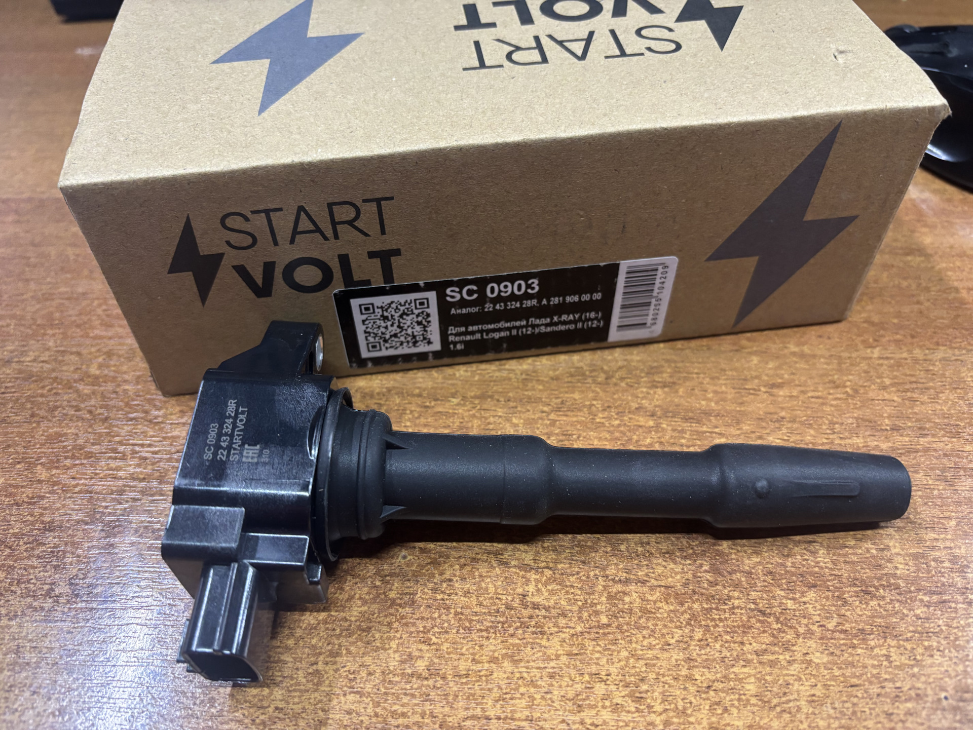

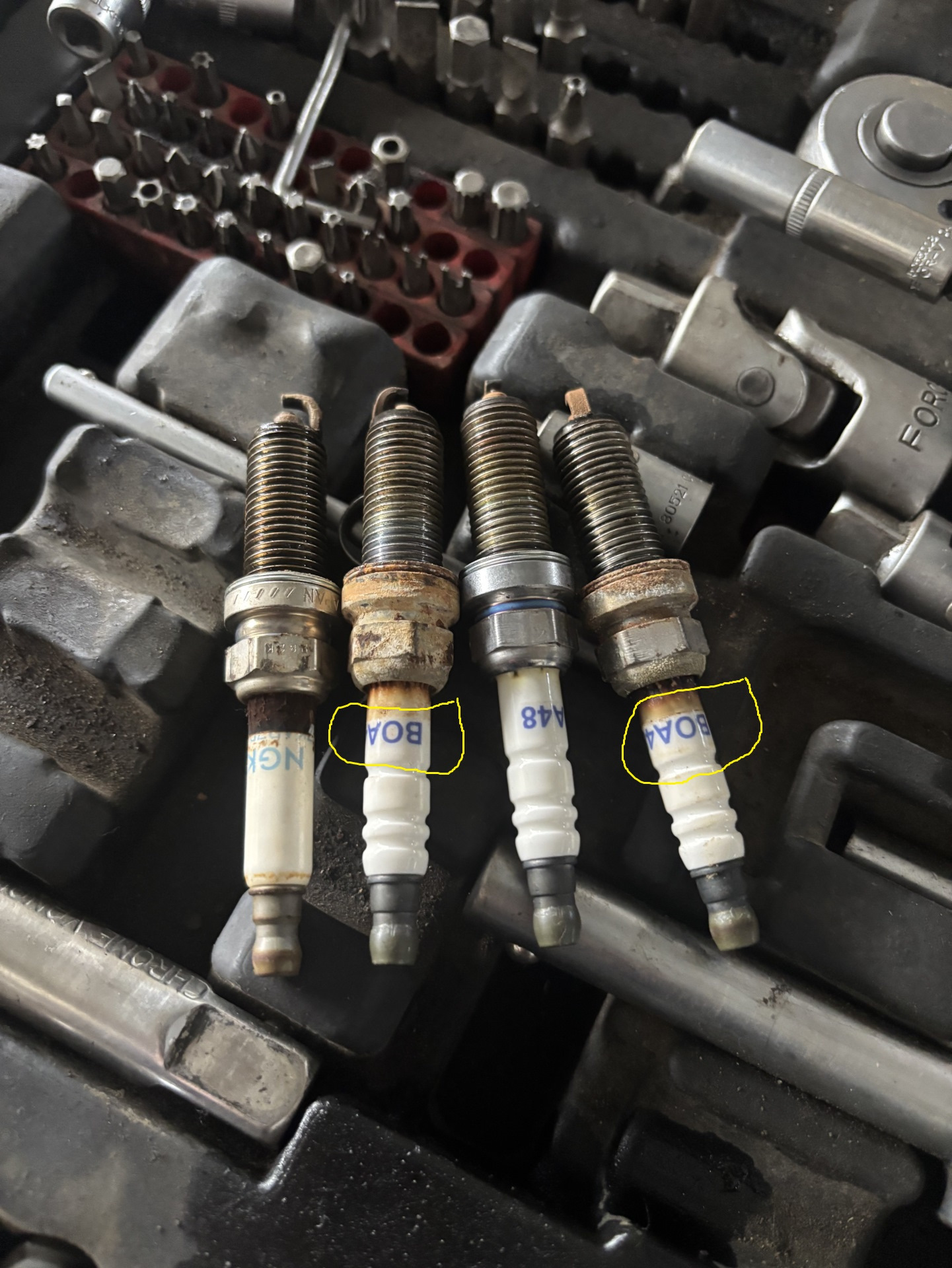

Запчасти на фото: SC0903, 224332428R

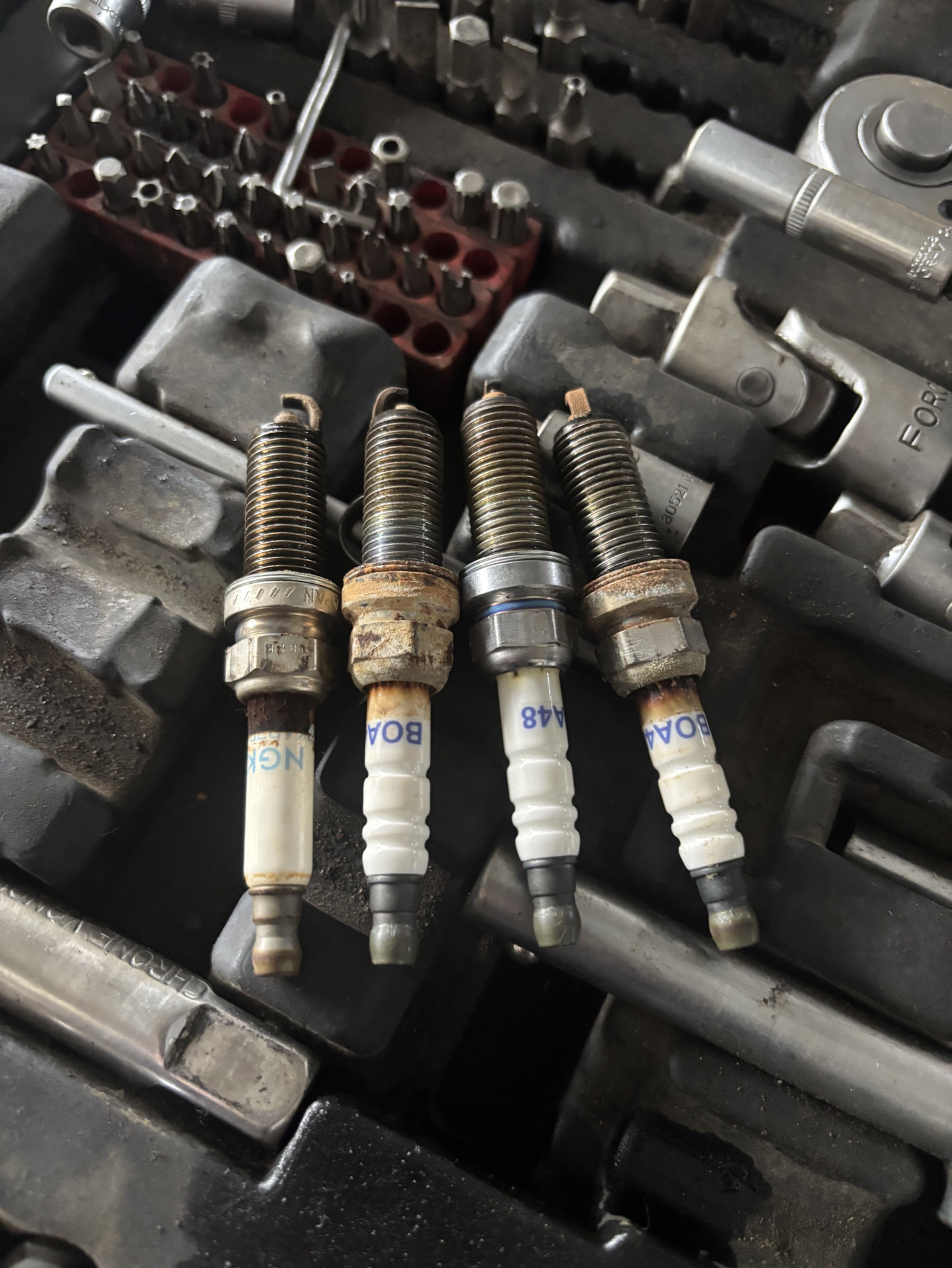

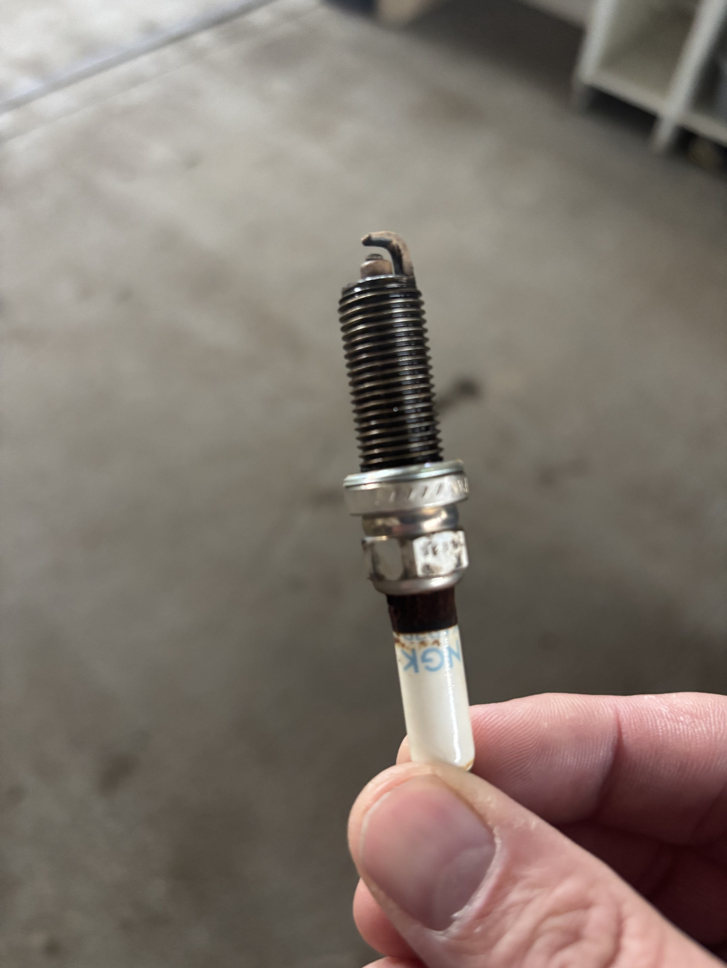

После покупки авто где-то через 1000км эйфории, начал замечать подергивания авто на любой скорости но при оборотах 1500-2200.
Ошибки не какие не показывает- читал разными программами и в разных сервисах.

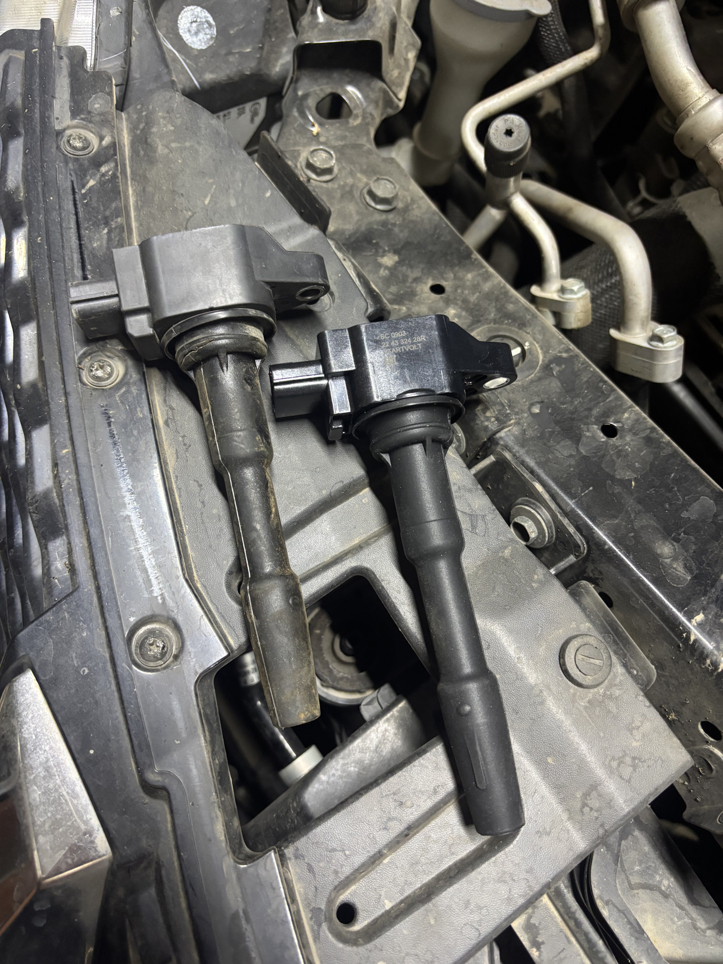

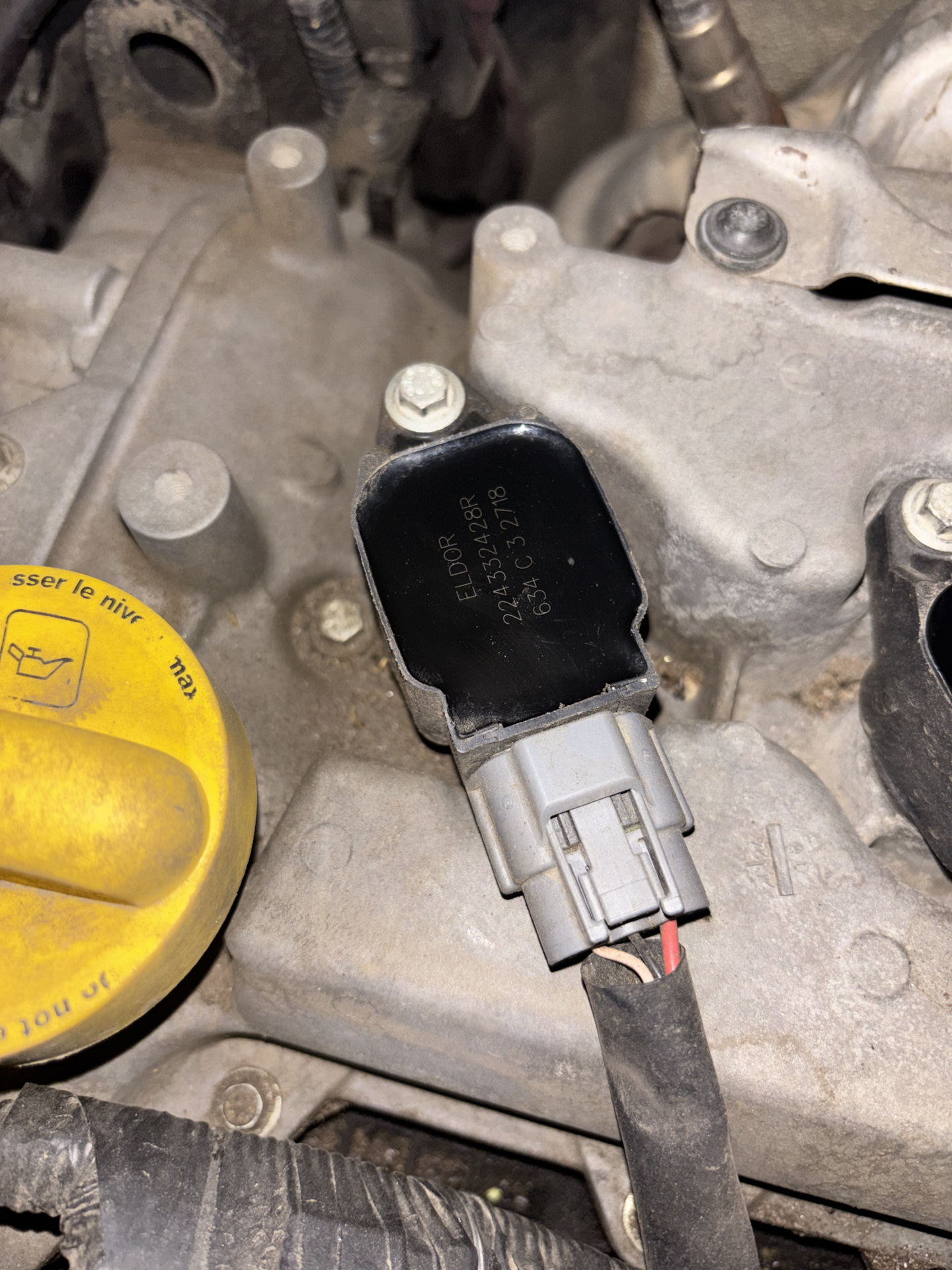

Поменял свечи не помогло, поменял катушки зажигания правда до 4ого цилиндра не добрался вчера (думаю как безболезненно подлезть)
Катушки поменял через 12000км после замены свечей-свечи не выкручивал при замене катушек(может нужно еще раз свечи поменять?)
Были у кого подергивания?
Как лечили?
Запчасти на фото: 224332428R
Комментарии 9

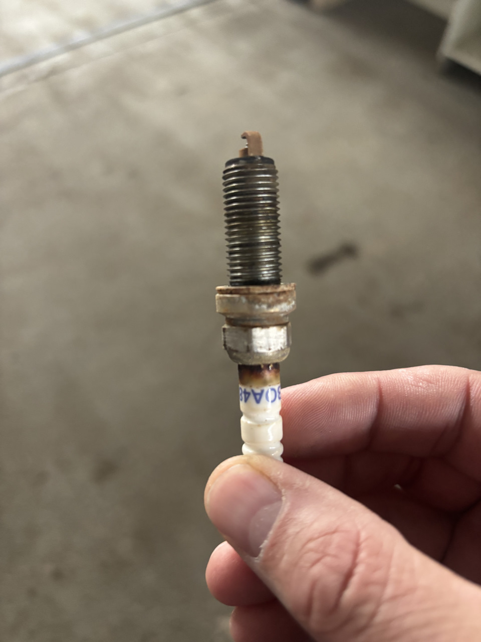

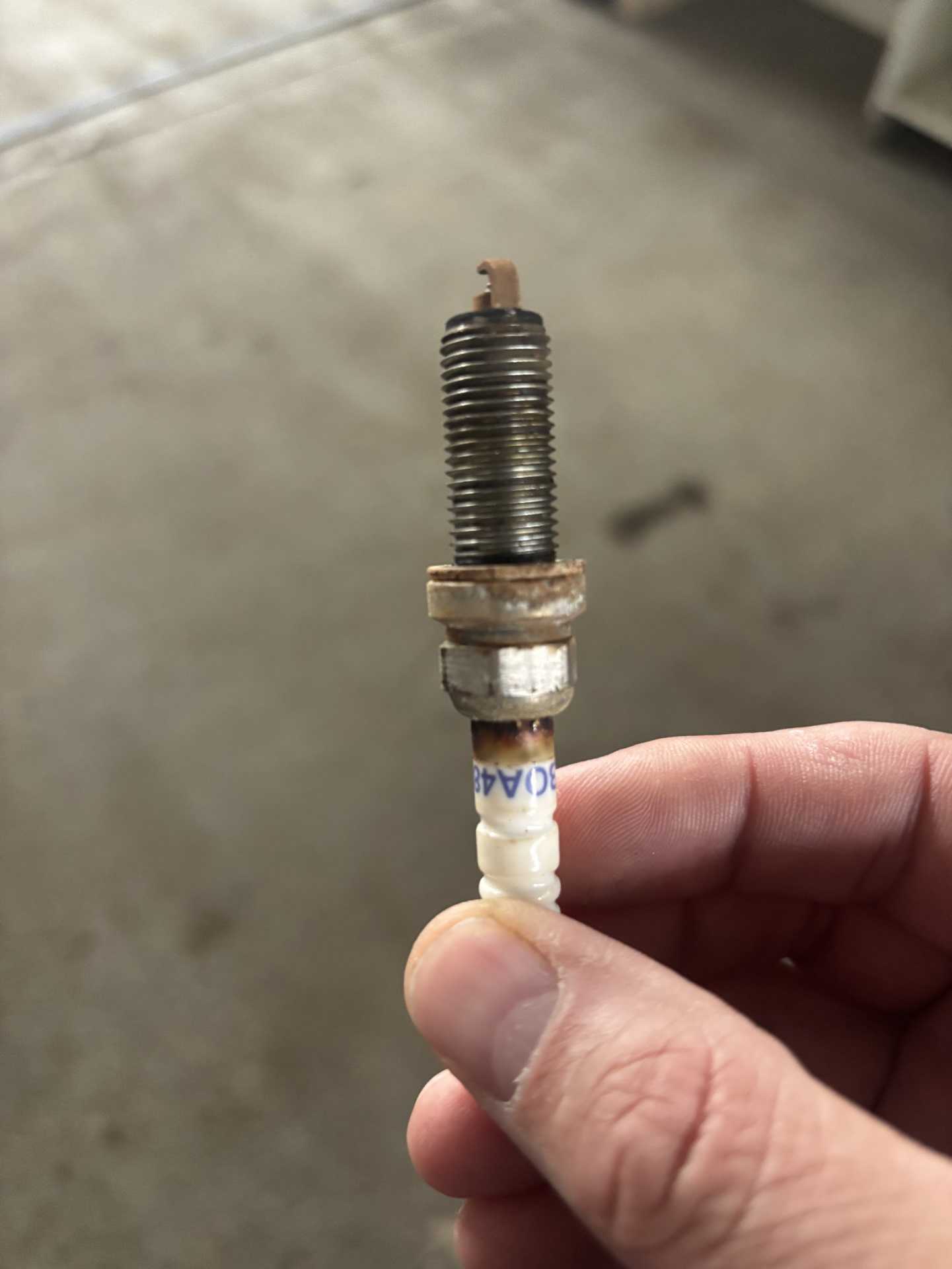

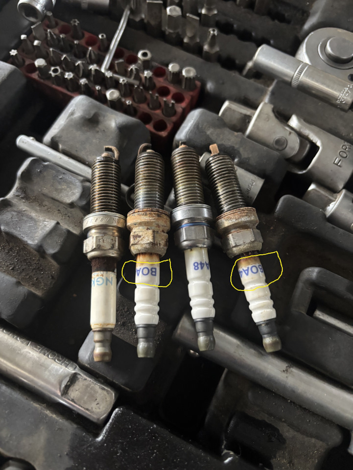

Свечи на фото какое-то говнецо )))) И в колодцах даже свечи сами написали — "ВОДА" )))
Свечи поменял на нормальные 12т км назад

Свечи не иридиевые? Должны быть иридиевые.
Как ведет себя тахометр в этот момент, не наблюдается ли кратковременное увеличение оборотов? Если да, то нужно смотреть сцепление.
СЗ ужасные. На выброс.

А свечи естественно выкинул, это было после покупки авто
