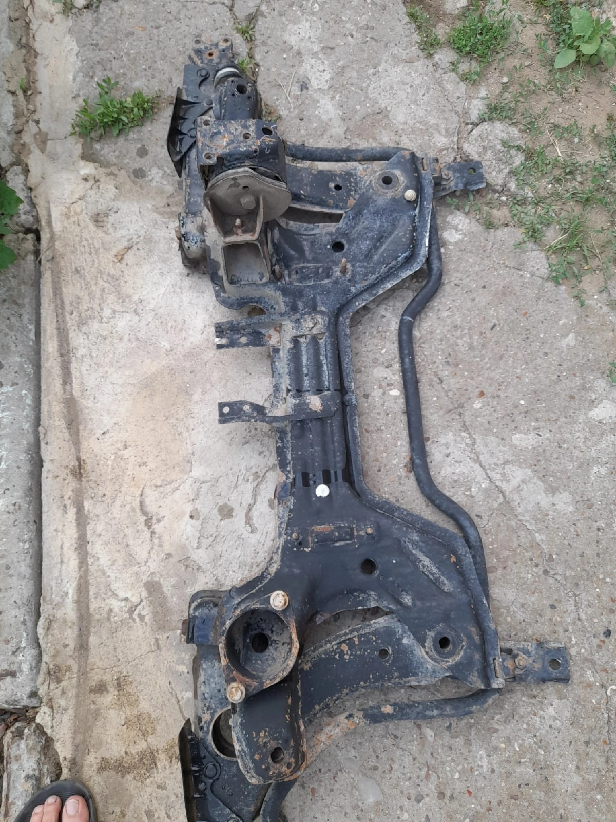

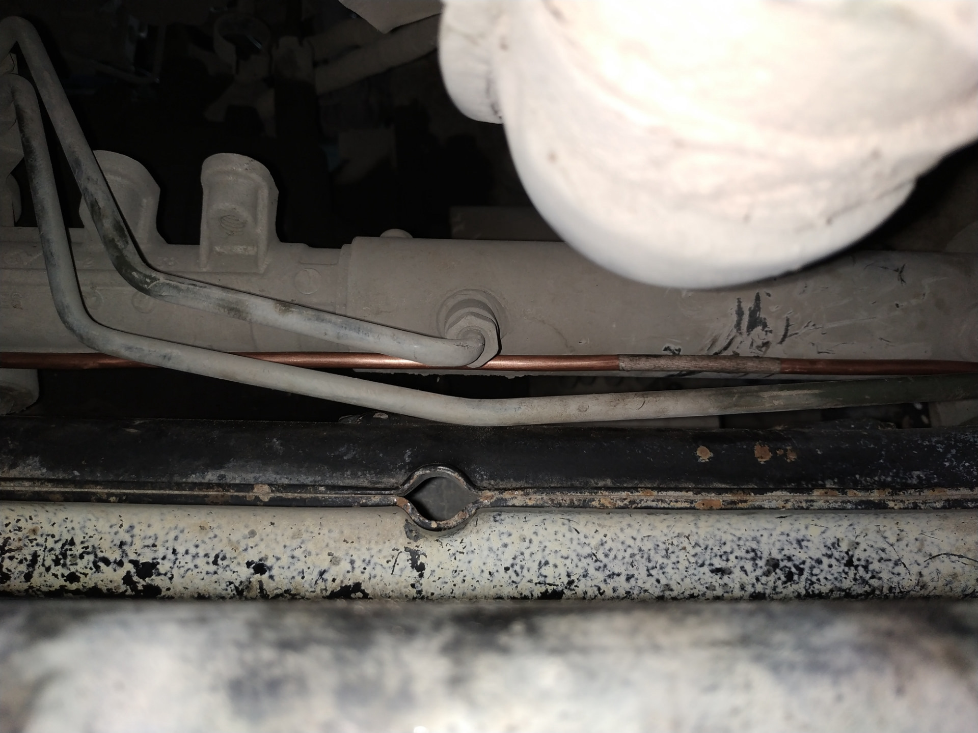

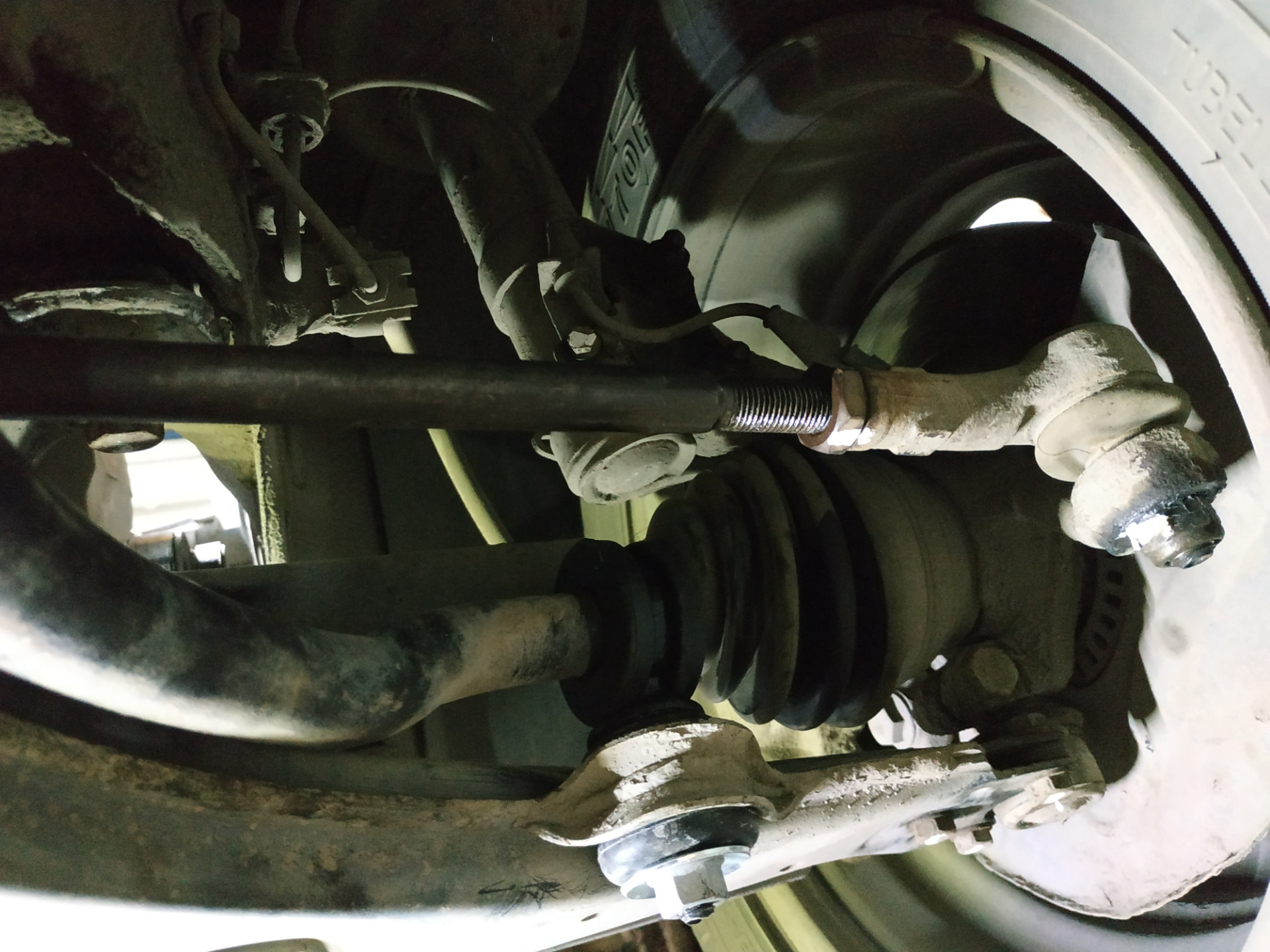

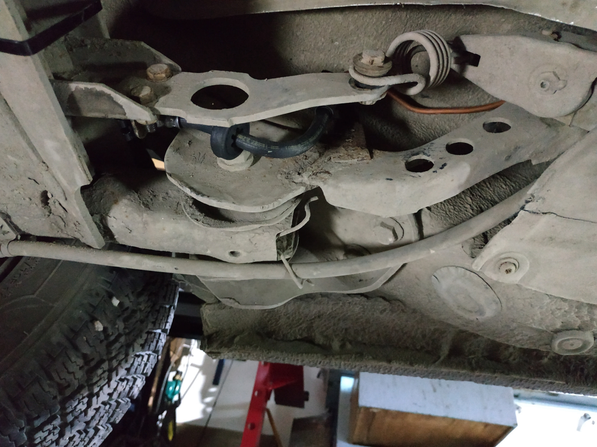

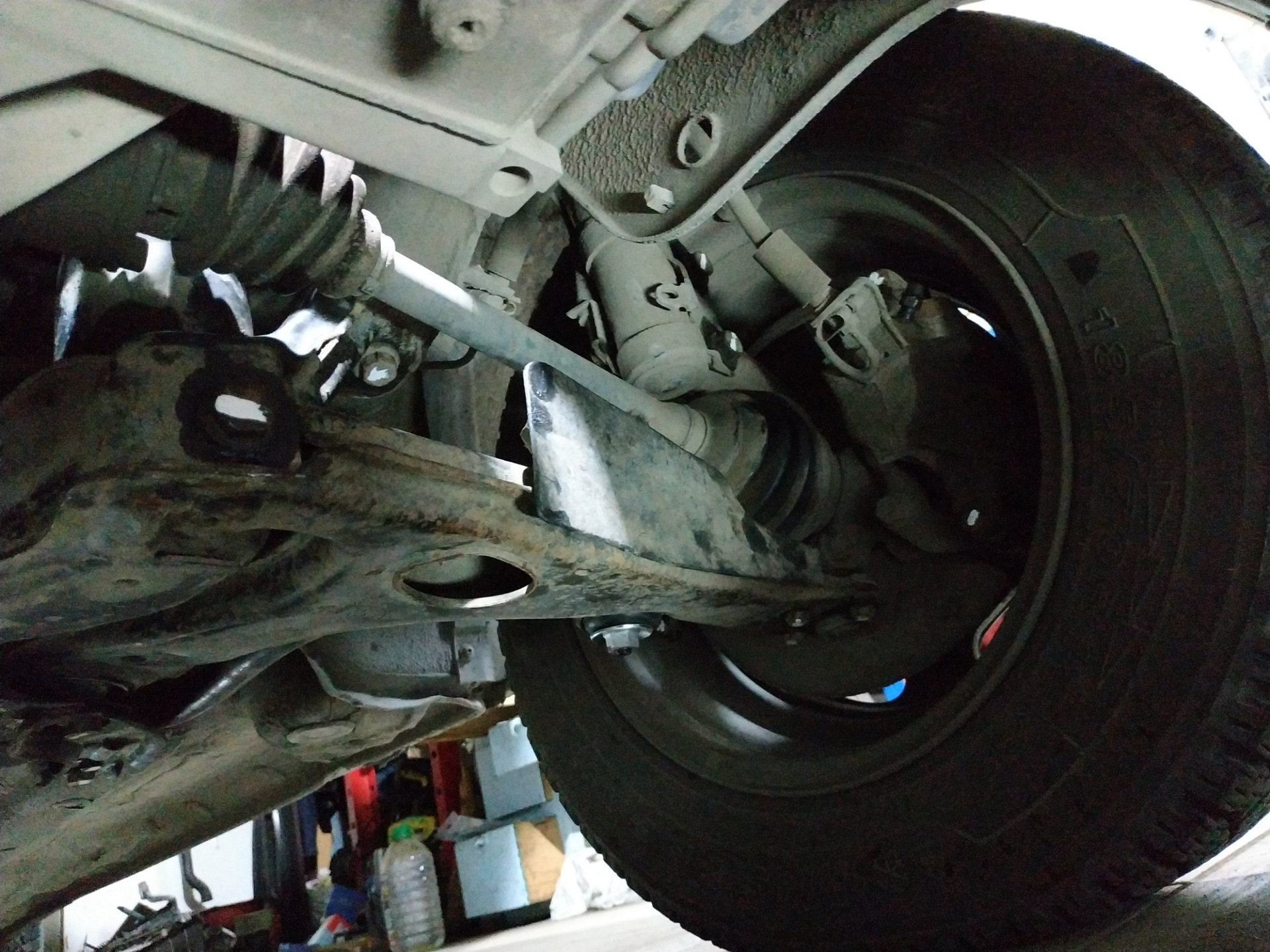

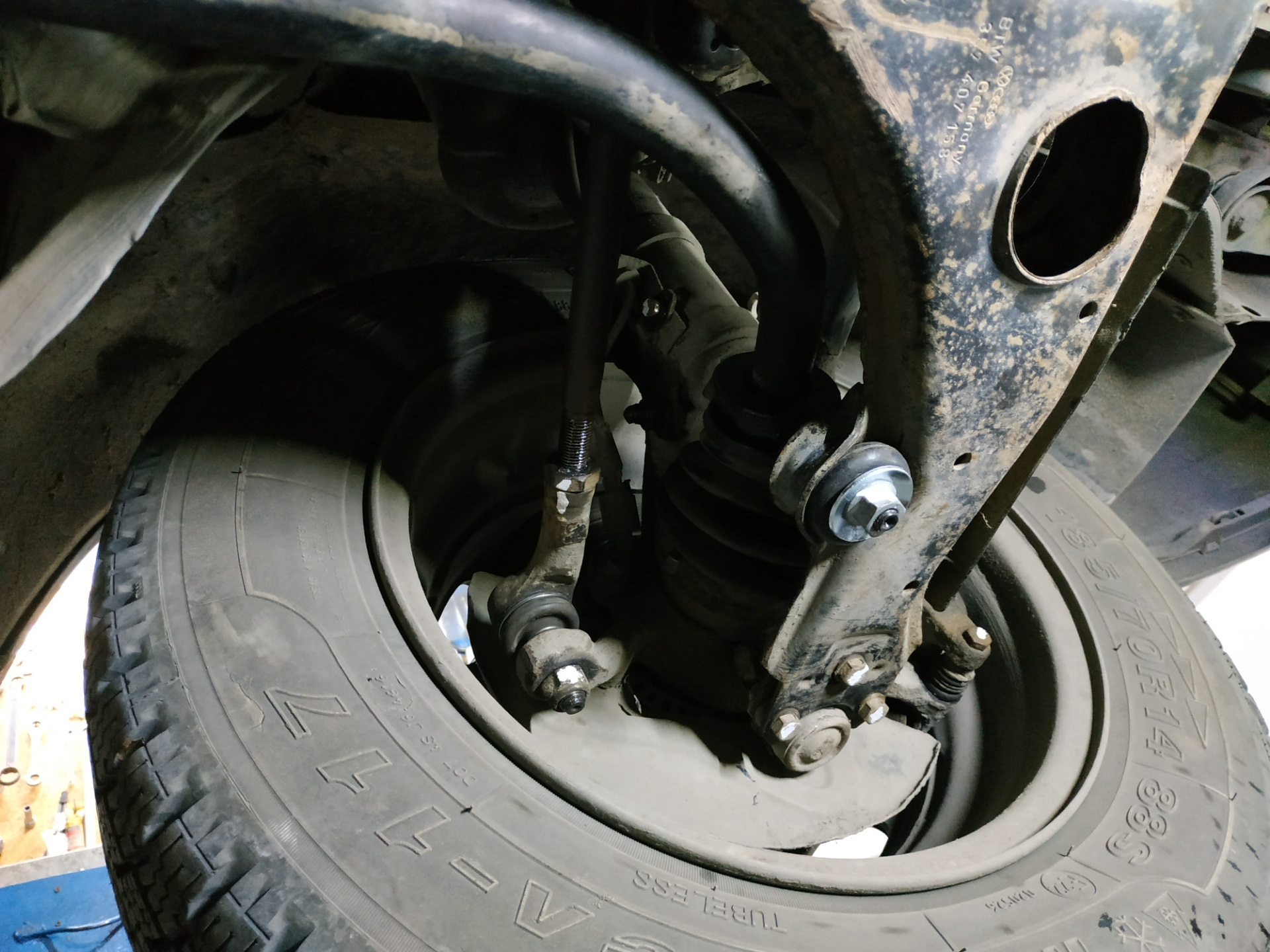

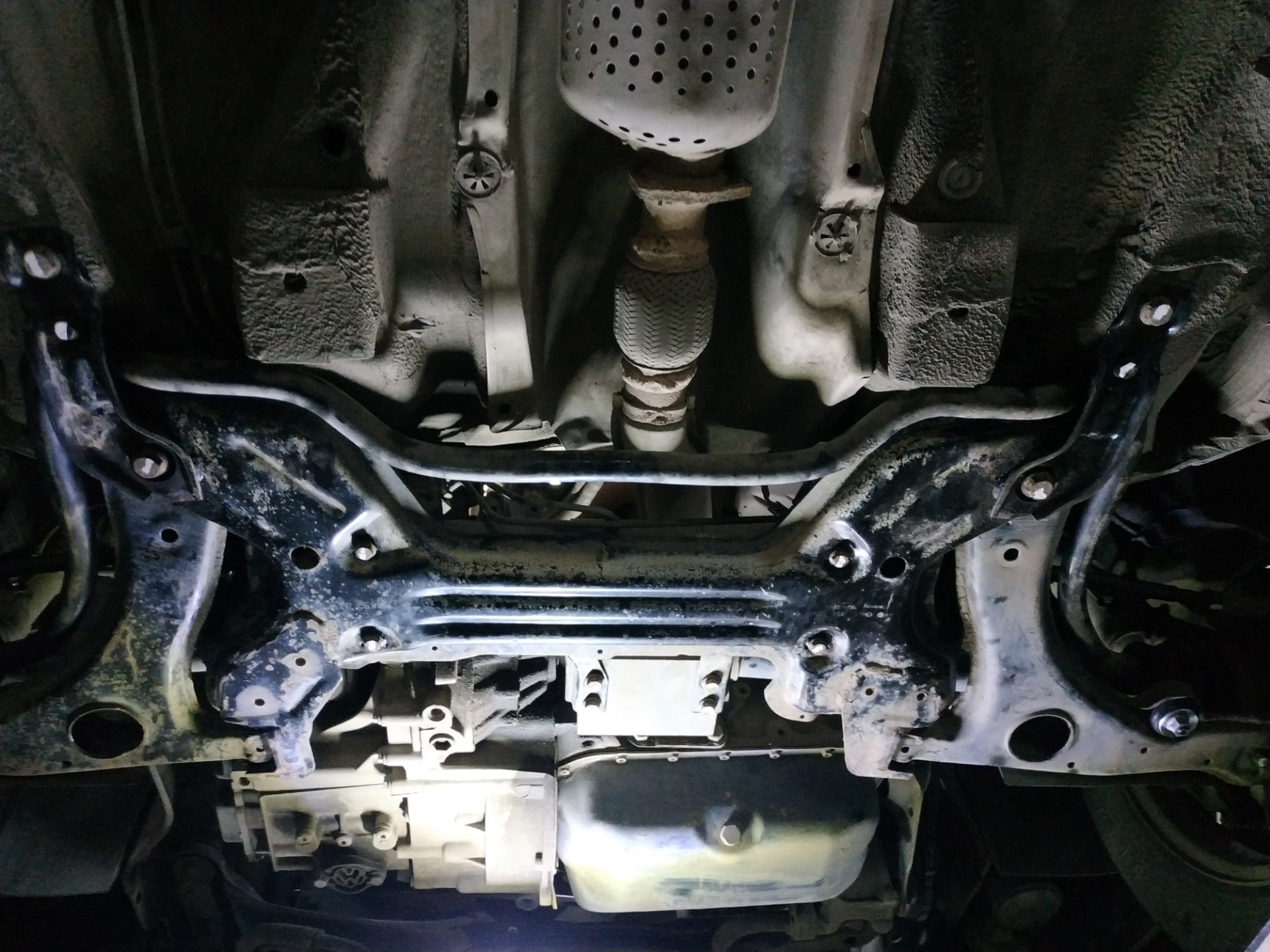

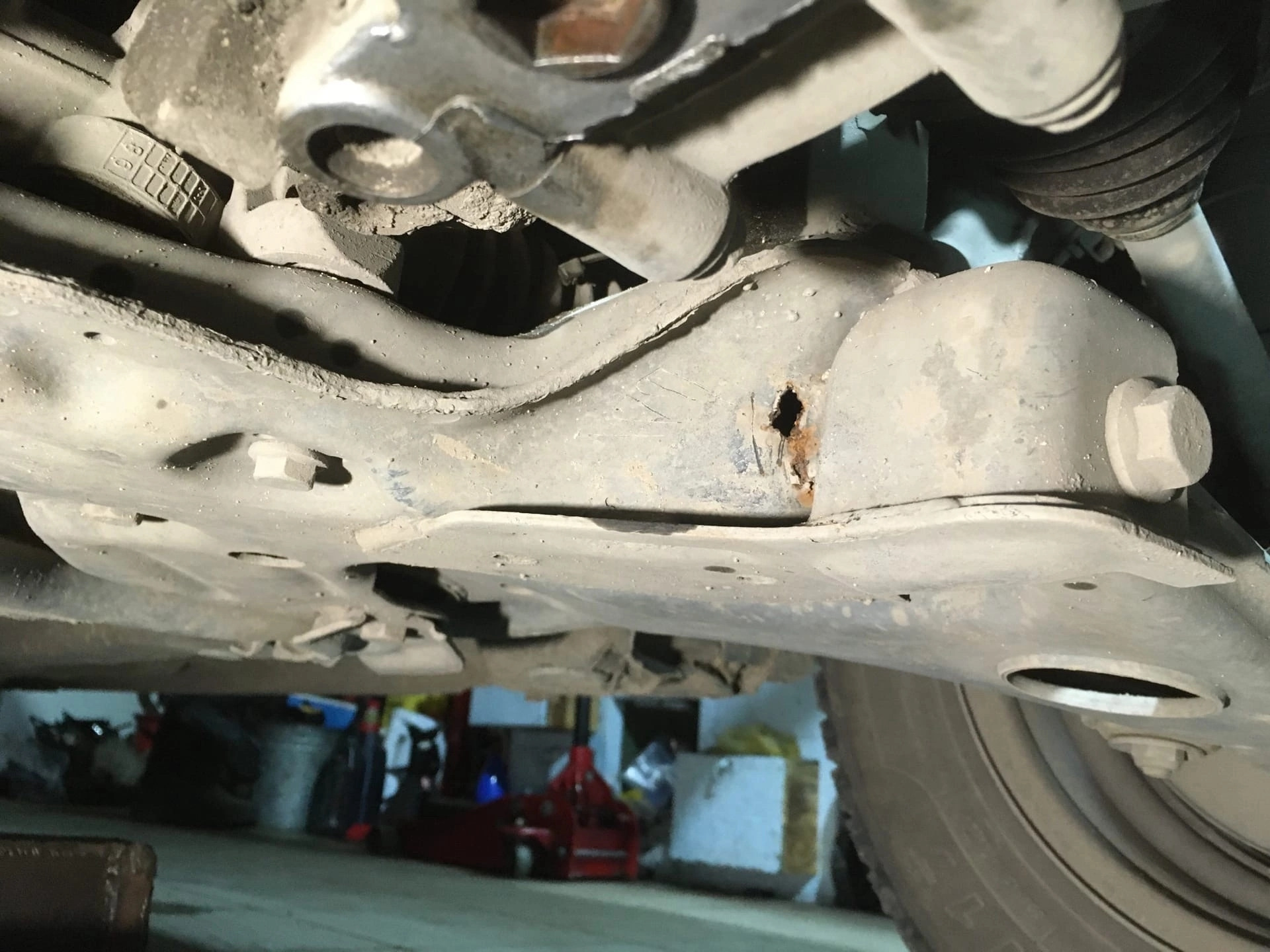

Приветствую всех кто соскучился по записям о Мамином passatе, работы по нему были запланированы давно. В прошлом ТО было замечено что подрамник требует замены или сварки, за одно пройтись и по ходовой.

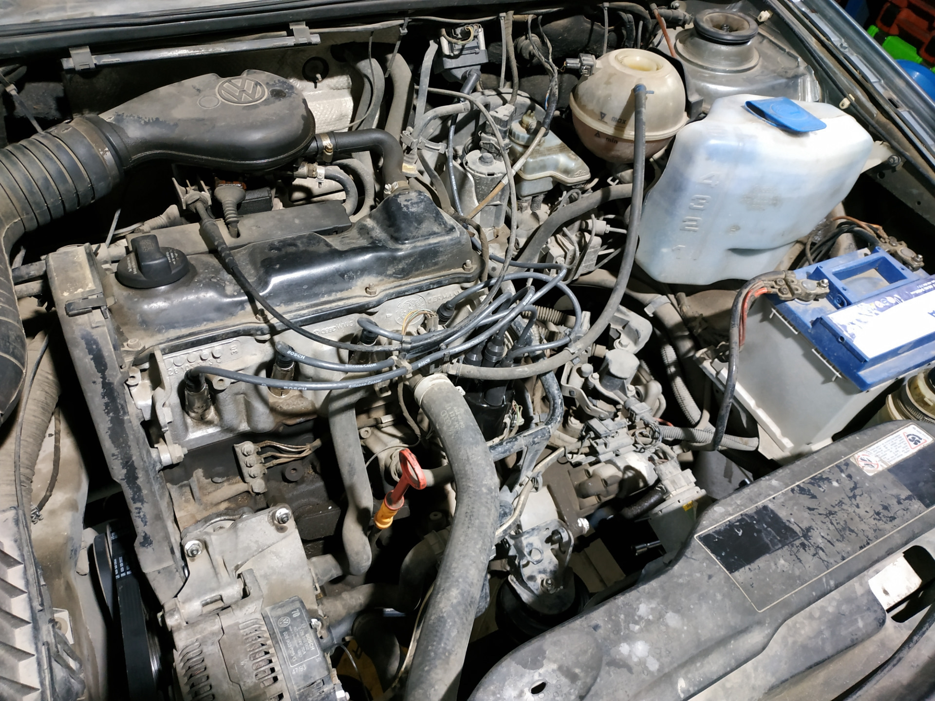

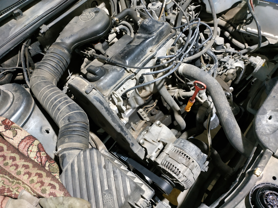

Уже в который рас убеждаюсь что passat всегда сам знает когда ему надо на ремонт🙂. По случайности заметил что загудел ступичный подшипник, только я не был уверен какой задний левый или правый и решил менять оба. В день когда решил отварить машину заметил что машина троит сильно а оказалось что уже как месяц passatик просится в сервис. С горем по полам доехал но прям очень трудно будто это мой первый выезд в автошколе 😆.

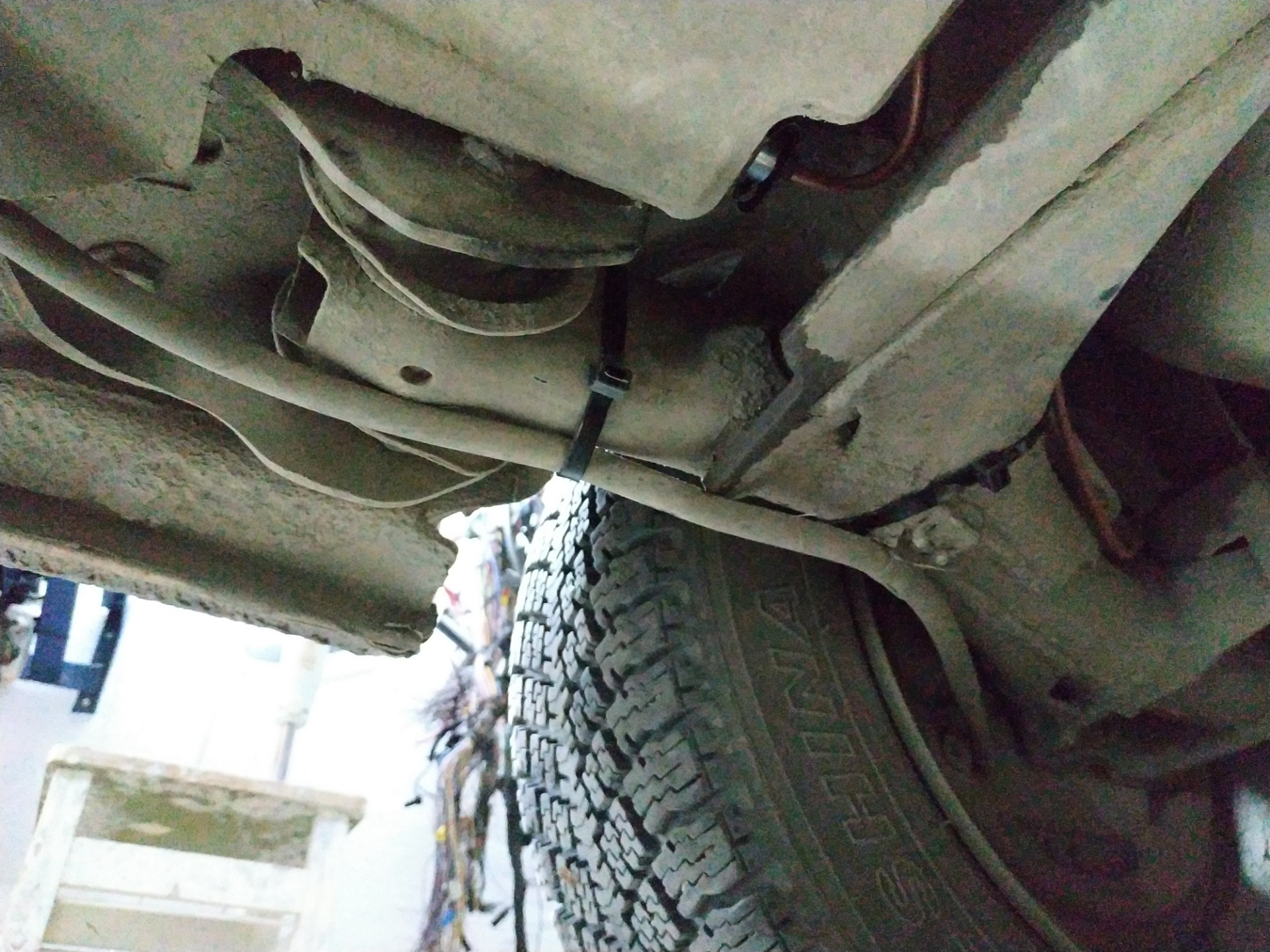

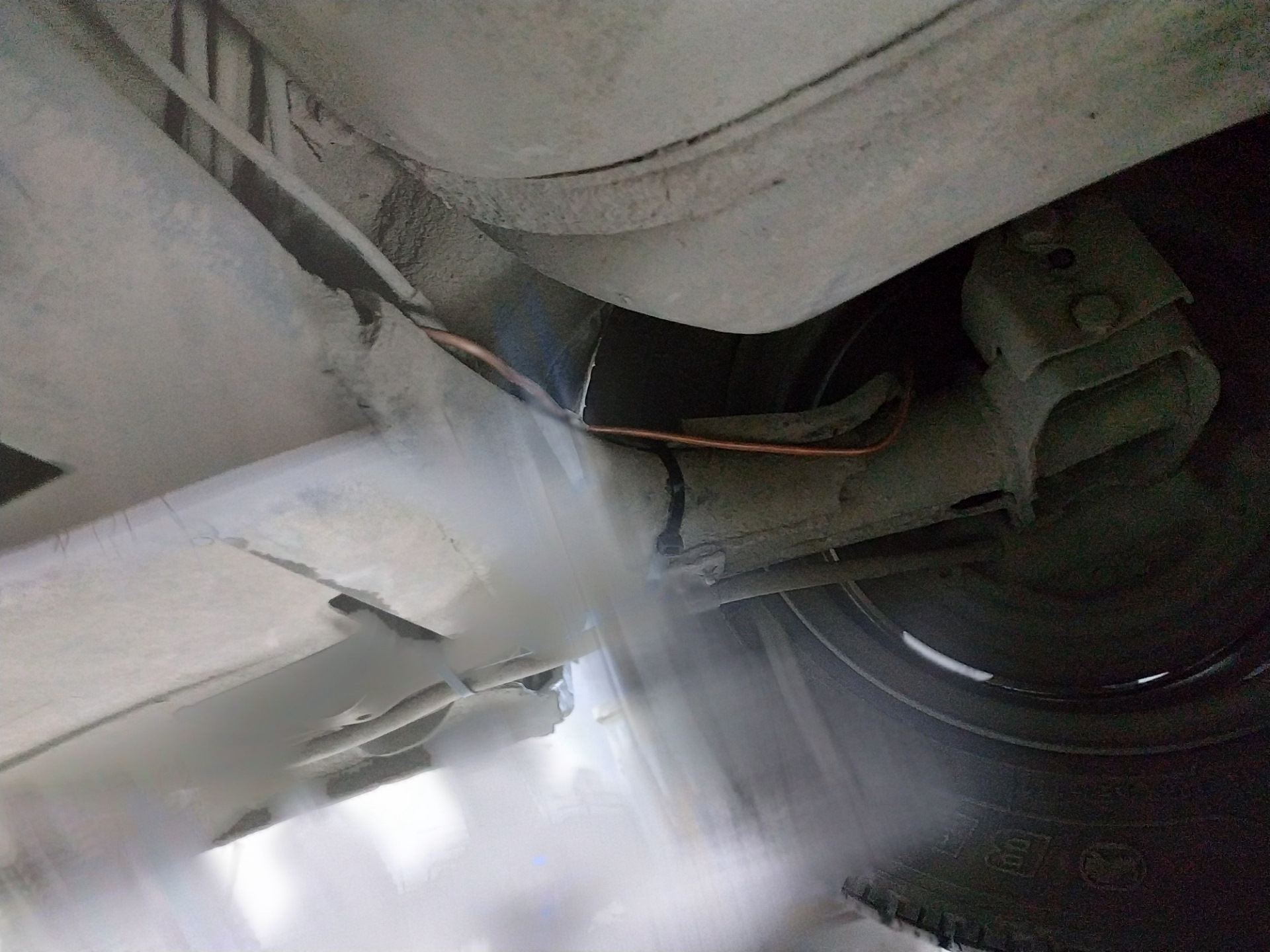

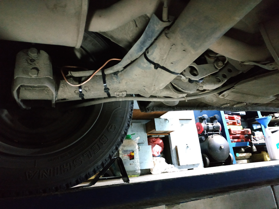

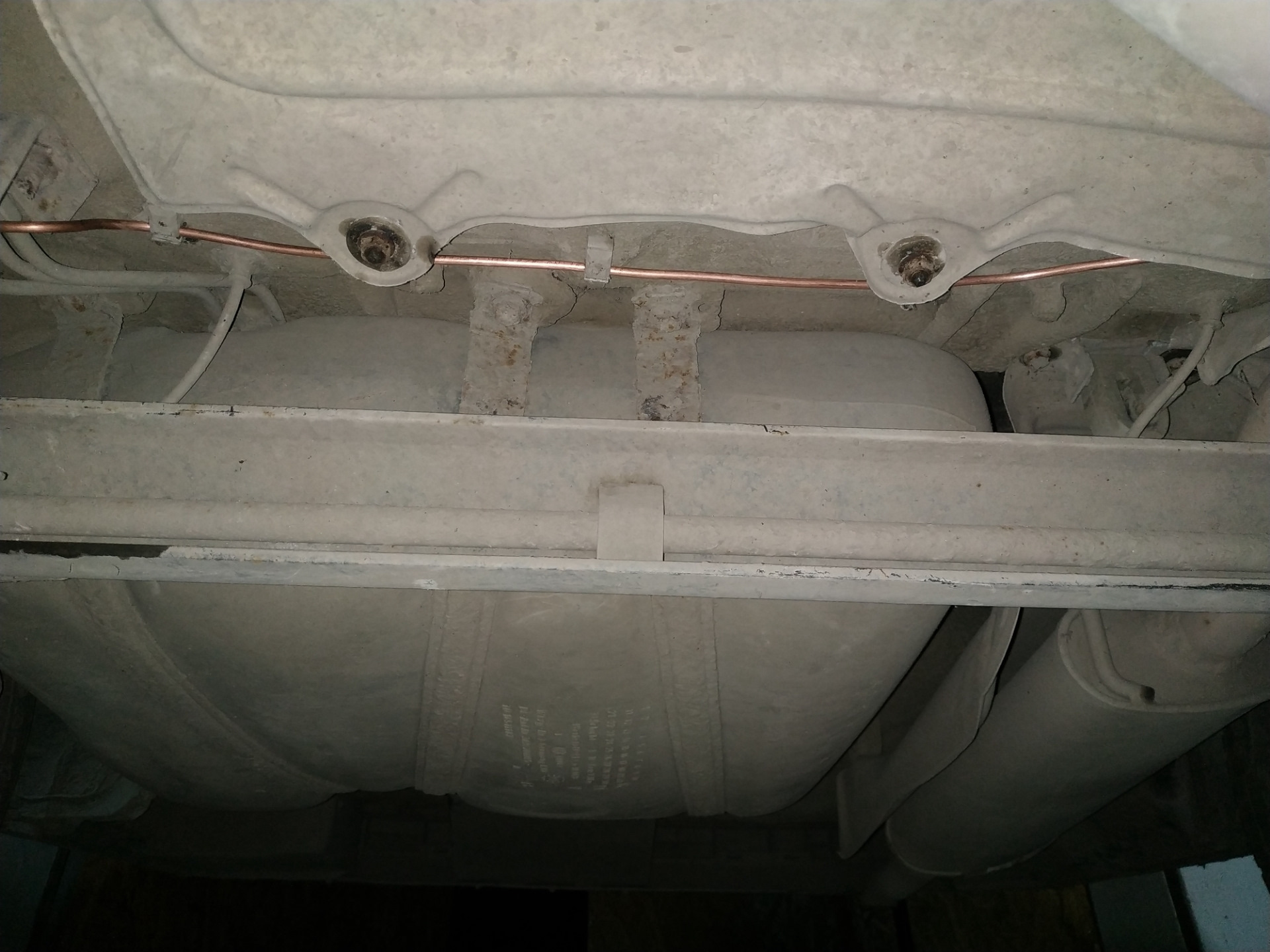

Все же стареет наш passatик он нам как член семьи выручает всегда и ломается редко. Пробег уже 239541км в данном ТО было решено ещё не менять масло так как машина проехала очень мало. Самое тяжёлое из всей проделанной работы было замена задних тормозных шлангов, зависли напрочь пришлось заменить и часть медных трубок.

Подрамник 357199315N passat b4 б.у. -400р

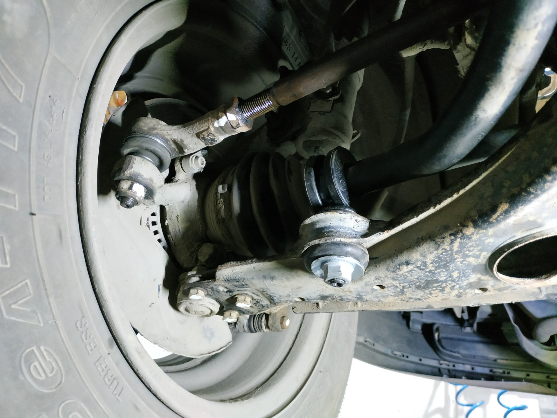

Опора, стабилизатор Лев. FAG Номер: 819 0034 10 =1шт х33,96лей
Опора, стабилизатор Прав. FAG Номер: 819 0035 10 =1шт х33,96лей

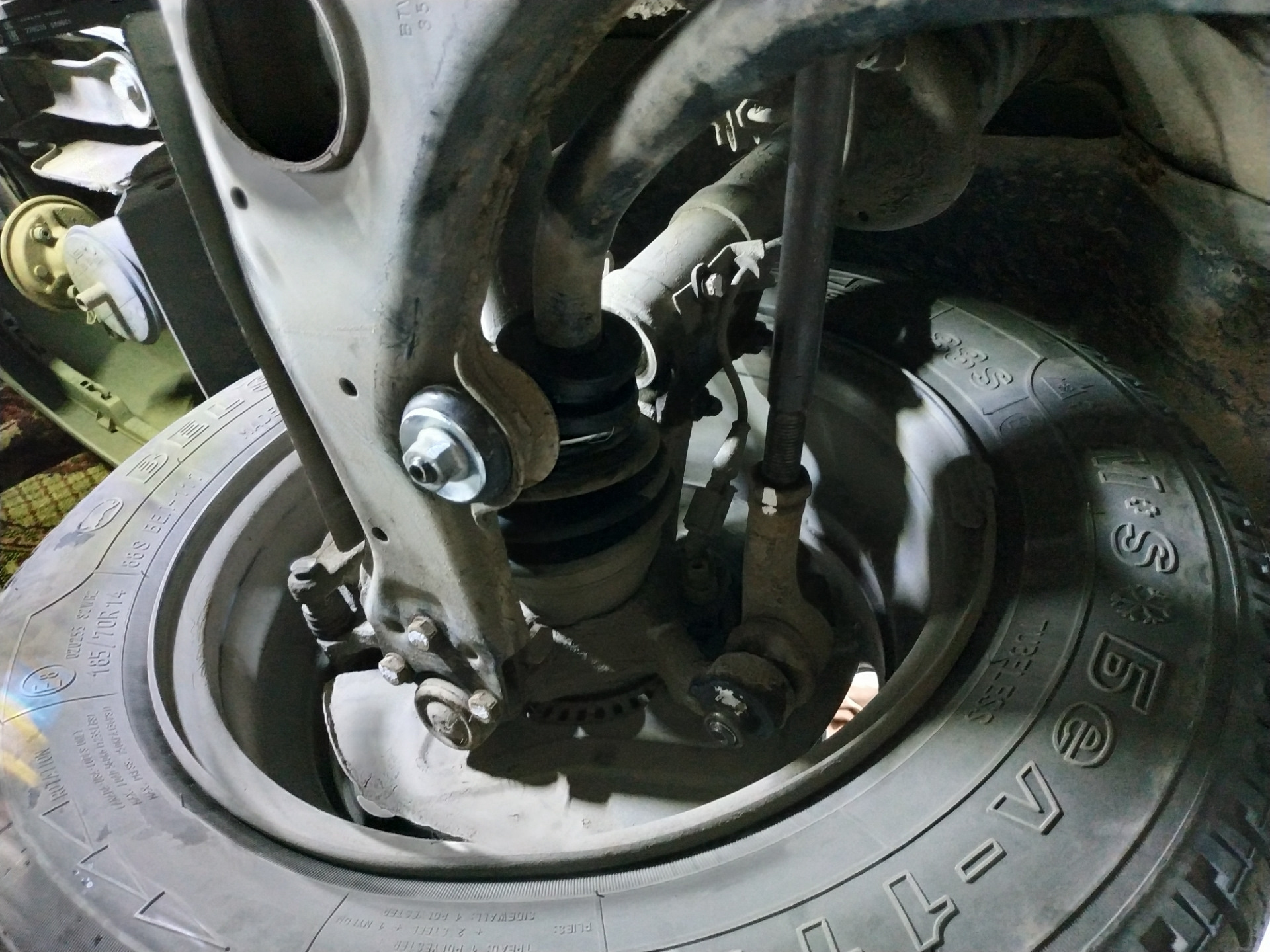

Подвеска, рычаг независимой подвески колеса
LEMFORDER Номер: 10205 =2шт х93,78лей
LEMFORDER Номер: 10203 =2шт х65,58лей

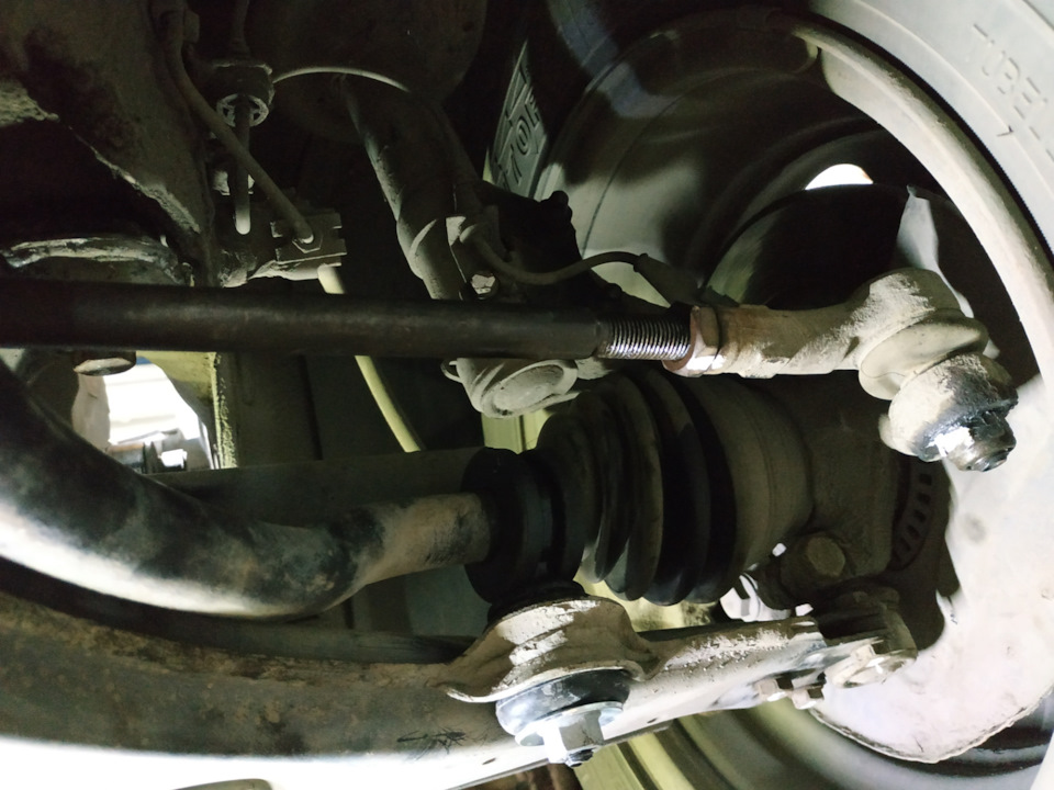

Тяга / стойка, стабилизатор SWAG Номер: 30 93 8410 =2шт х184,08лей
Пыльник, рулевое управление SWAG Номер: 30 80 0057 =2шт х79,80лей

Термостат, охлаждающая жидкость MAHLE ORIGINAL
Номер: TX 15 87D =1шт х240,36лей
Водяной насос INA Номер: 538 0339 10 =1шт х523,56лей
Клиновой ремень (11,5X685) BOSCH Номер: 1 987 947 778 =1шт х81,60лей
Поликлиновой ремень DAYCO Номер: 6РК894 =1шт х154,86лей
Свеча зажигания NGK Ho: 2876 =4шт х115,92лей
Комплект проводов зажигания BOSCH Номер: 0 986 356 339 =1шт х868,92лей
Крышка распределителя зажигания AUDI/SEAT/VW
BERU Hoep: VK407S =1шт х306,96лей
Бегунок распределителя зажигания BOSCH Номер: 1 234 332 350 =1шт х214,98лей

Удерживающая пружина для тормозного шланга.
VAG FEBI BILSTEIN Hoep: 19524 =4шт х8,76лей
Тормозная жидкость JURID Номер: 151073J =2шт х139,98лей
Медные трубки примерно -много метров 414лей
После данных работ был произведен сходразвал, passat b4 снова бегает по нашим дорогам. Есть в планах заменить ещё пару запчастей но об этом я ещё напишу.

Ленты крепления бака меняйте, им недолго осталось
