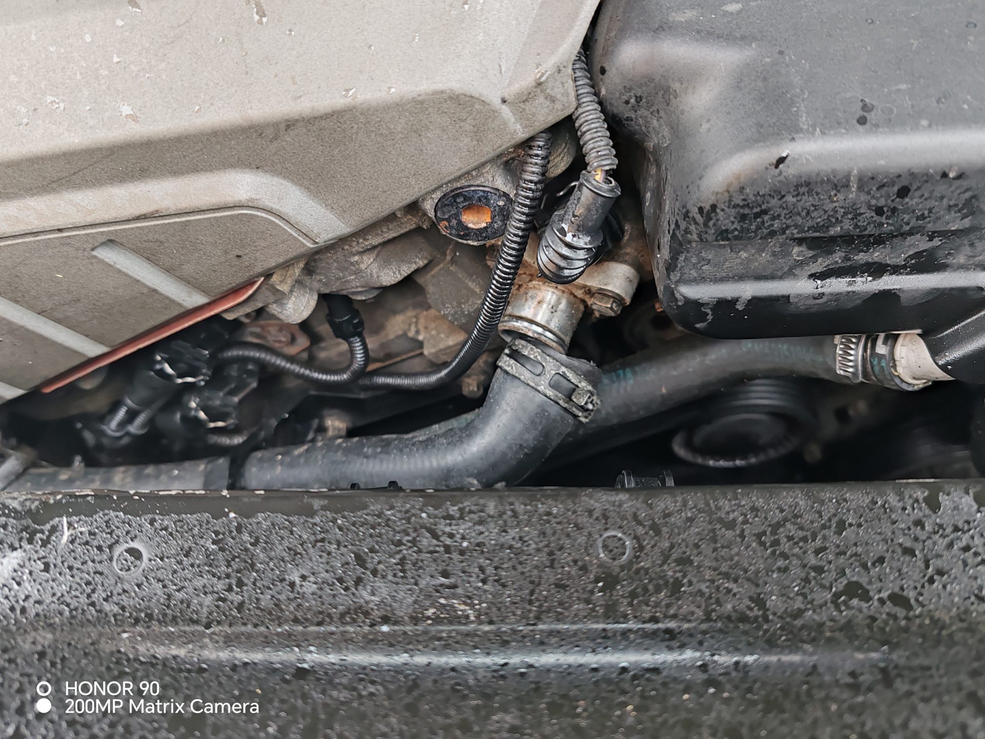

Между работой в перерывах решил немного починить свою машину так как моя система охлаждения не работала должным образом машина все время при долгих поездках и пробках выкидывада мне жёлтые объявления на магнитолу и приходилось останавливаться что бы мотор остыл. Печка работала и в салоне было как в бане). Неделю я так ездил все времени не было.
Загнал автомобиль в гараж и понеслось)

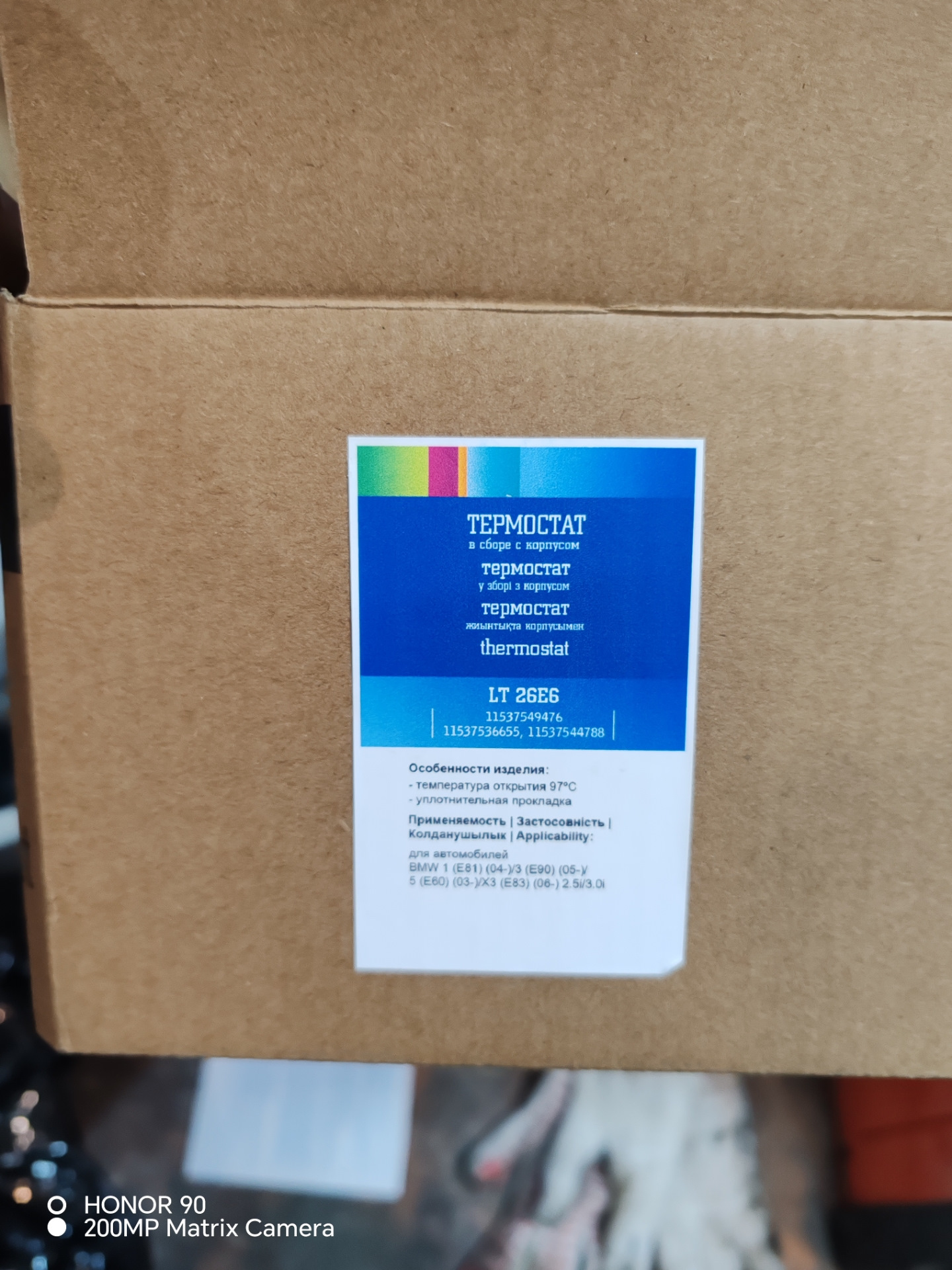

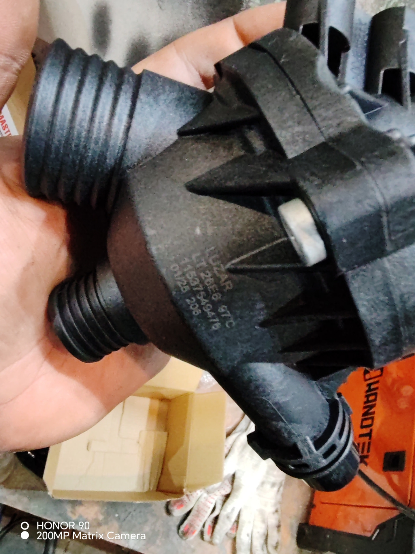

Слил антифриз и промыл систему водой. Снял старый термостат на вид признаков поломки нет и визуально он цел, но диагностика показывает что он заклинил в закрытом состоянии.
Решено было не мучаться и не искать по разборкам хороший оригинал, а просто взять на озоне лузар. Вроде отзывы хорошие почему бы и нет.

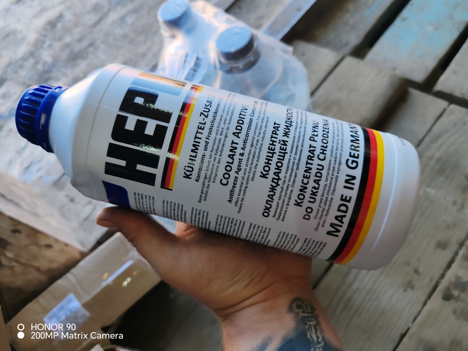

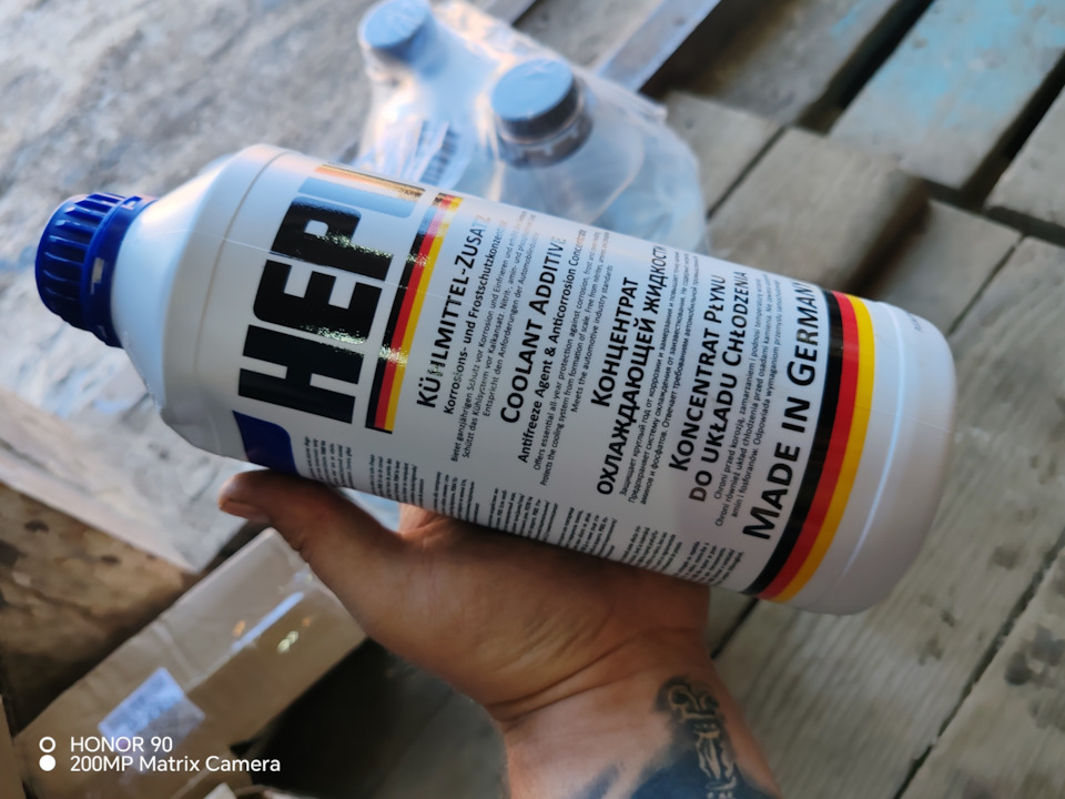

Антифриз решено было взять хеппу. Из побуждений нормально делай нормально будет. Посмотрим как он себя поведёт.

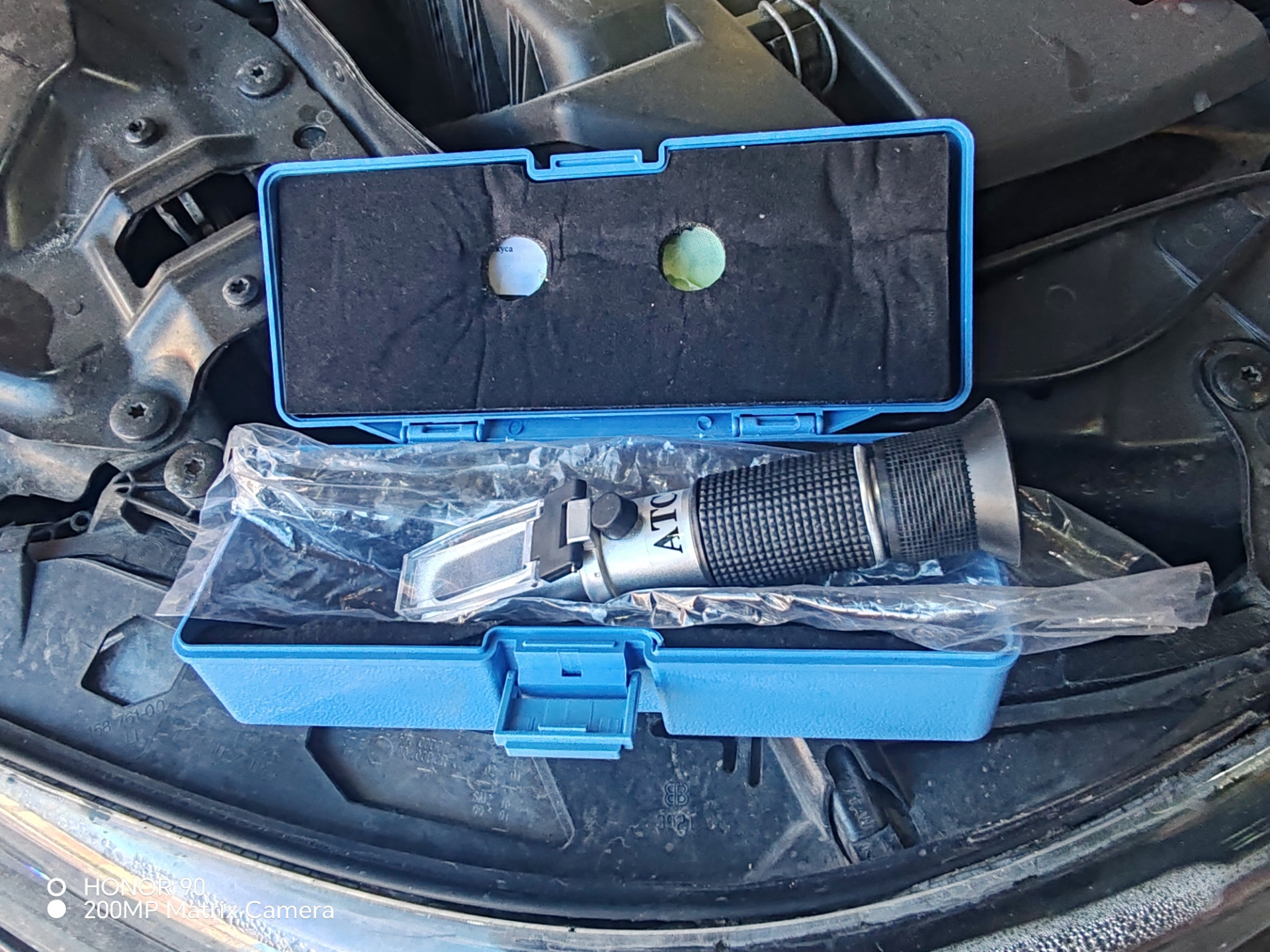

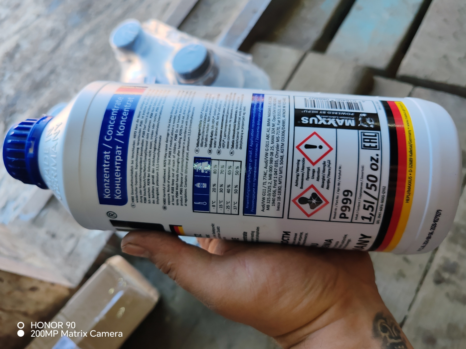

Далее бодяжим антифриз с водой 1:1 и проводим замер чудо прибором.
Я сделал на — 40 градусов и залил всю бодягу в расширительный бачек ну и конечно закрутил все это ново крышкой.

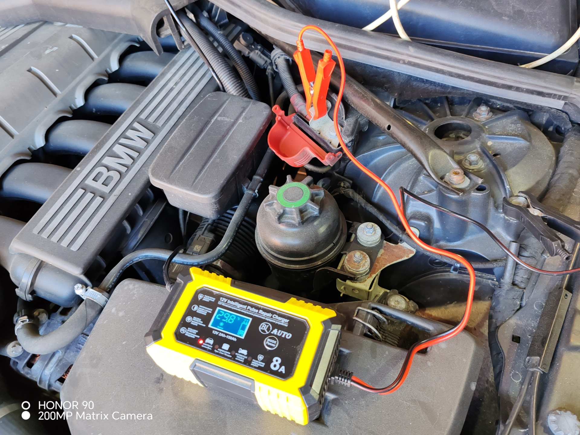

Далее включаем программу прогонки антифриза по системе и обязательно цепляем зарядку что бы помпа не высадила акб.
Ну если акб нормальный наверное это не обязательно. У меня он уже устал и к зиме я его уже поменяю.

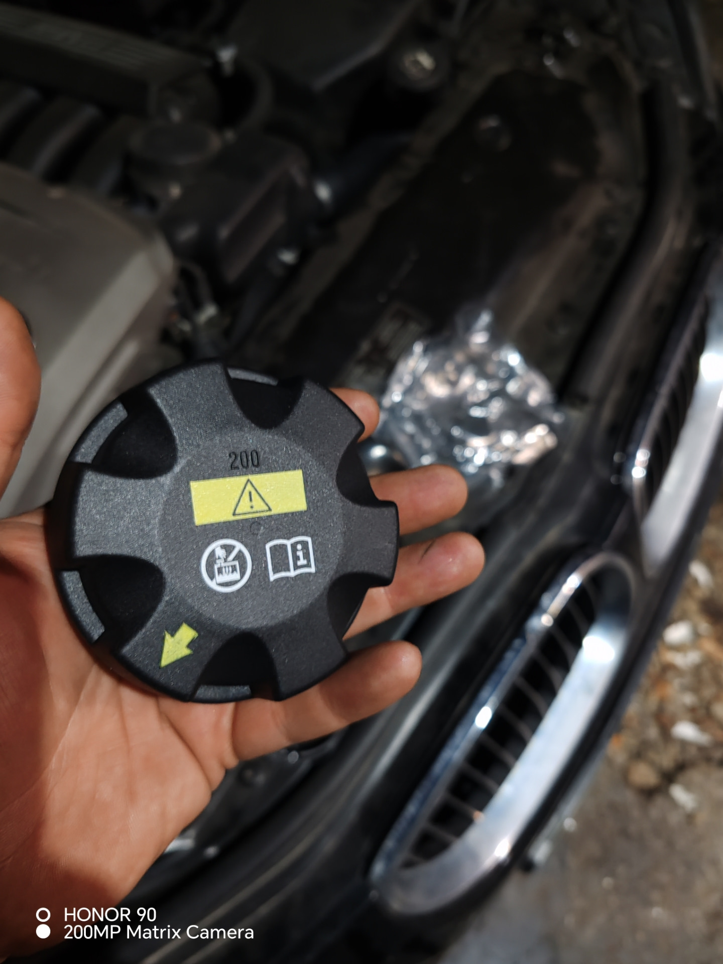

Крышка бачка какого года? Похожа на подделку. У новых принт чутка другой
Крышка не оригинал. Оска куп л несколько дней назад
Опасно такую деталь ответственную ставить плохого качества
Почему она плохого качества?)
Так она не орига, сделанная под оригу.то есть подделка.
Разве подделкам можно доверять?)
Не та деталь на которой можно сэкономить, орига стоит 2000р, 2200 максимум, я себе за 1900 брал
Я даже как то не заморачивался>
Да, ты был прав) от давления слетел шланг) под замену. Закажу другую)
Печалька. Легко отделался)
Да, хомут обратно нацепил залил антифриз и поехал дальше)
Концентрат развел с учетом оставшейся в системе воды?
А там практически нисего и не осталось. Я же все разбирал сливал. Там только в печке и в блоке немного было.
