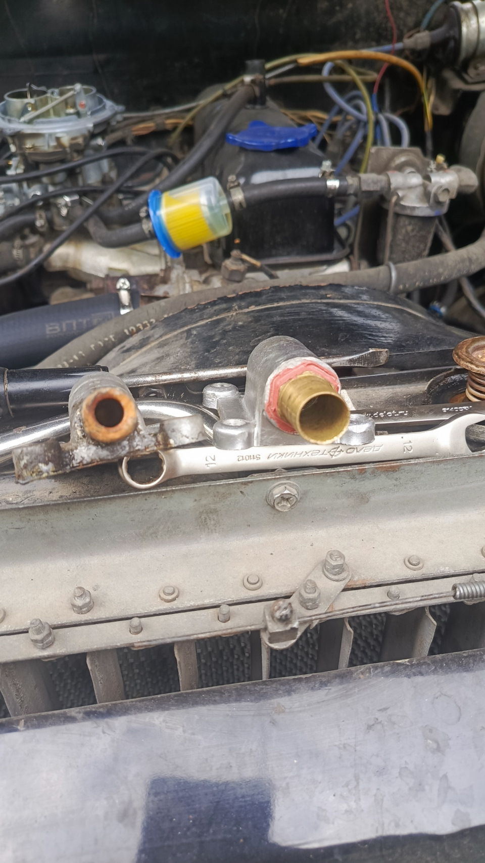

В общем наконец-таки поменял я танчик на прямоток, лежал в багажнике с 2011го года (кто не в курсе машина простояла в гараже недалеко от мелитополя больше 10лет, после чего была успешна перегнана в мск) по итогу что мы имеем после переделки:
1️⃣ радиатор сток, ели продувается при подаче воздуха из рта
2️⃣ заменены патрубки на новые 18го диаметра на вход и выход
3️⃣ установлен новые керамический краник печки с Ozon за 500 рублей
4️⃣ установлен танчик с прямотоком, ну по фото видно
По итогу на второй скорости моторчика в машине стало значительно тепло, сегодня в +7 пришлось открывать окно ибо ощутимо тепло, полагаю что если заменить радиатор на новый, будет 🔥🔥🔥. Так же заметил значительный нагрев моторчика отопителя, думаю смазки нет, нужно сделать ревизию либо поставить новый с крыльчаткой, правда в этой теме еще не разобрался. Переделкой остался доволен. Знающие по этой теме, прошу комментариев и советов🧙♀️
Так же прошу совет по радиатору, какой лучше поставить?
