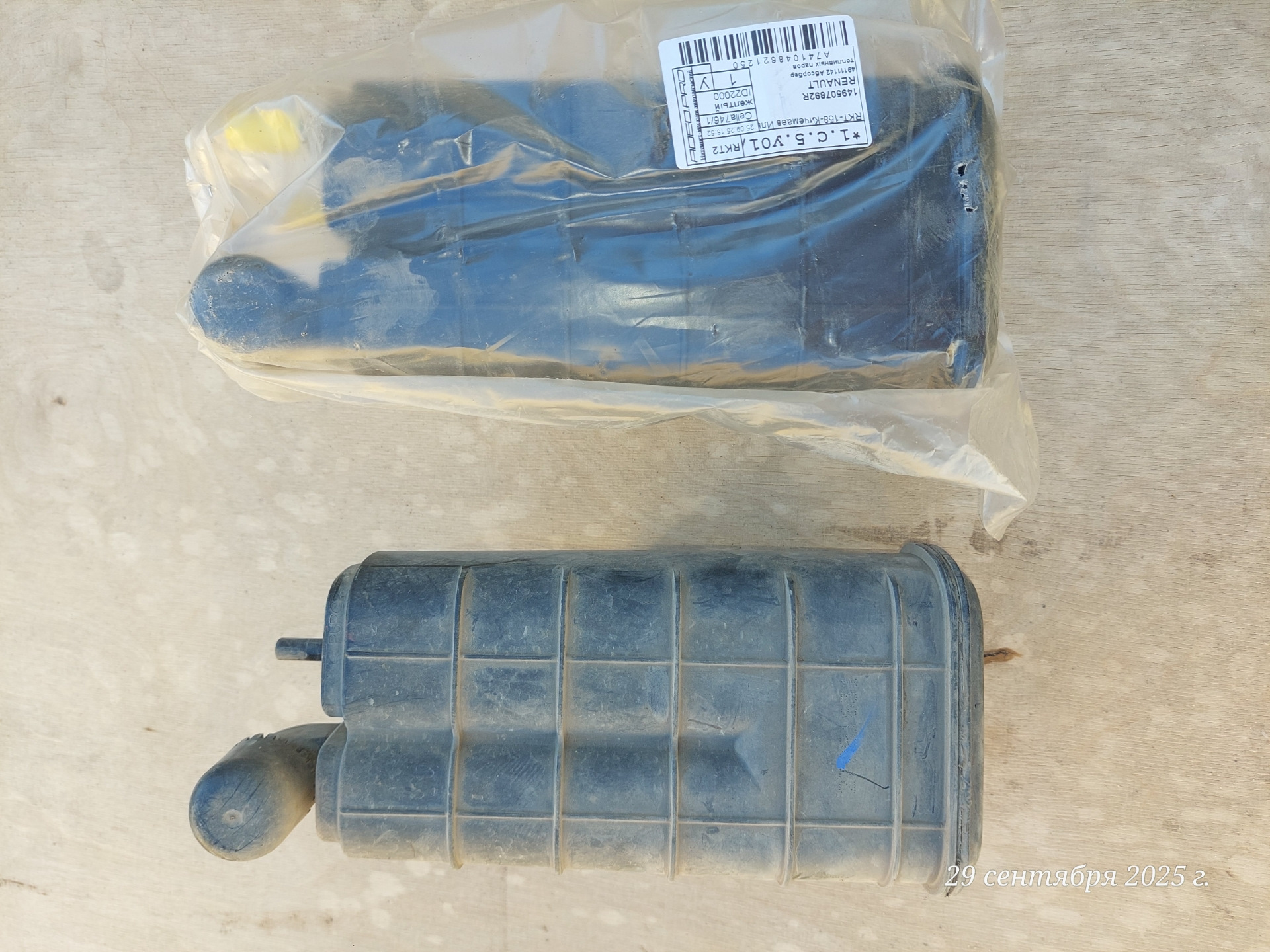

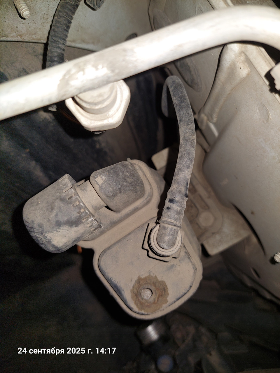

Конечно сразу всё не обсмотришь, но выяснилось, что на адсорбере отломана трубка её пытались приклеить, но что-то не получилось.
Заказал новый в магазине, на маркетплейсах, да дешевле, но Китай китайский).
Замена не сложная, открутить подкрылок четыре самореза (2 на арке, 2 снизу на бампере), и две гайки крепления адсорбера. И вот он вываливается к вашим ногам😂
Ставим новый, собираем в обратной последовательности, радуемся…
