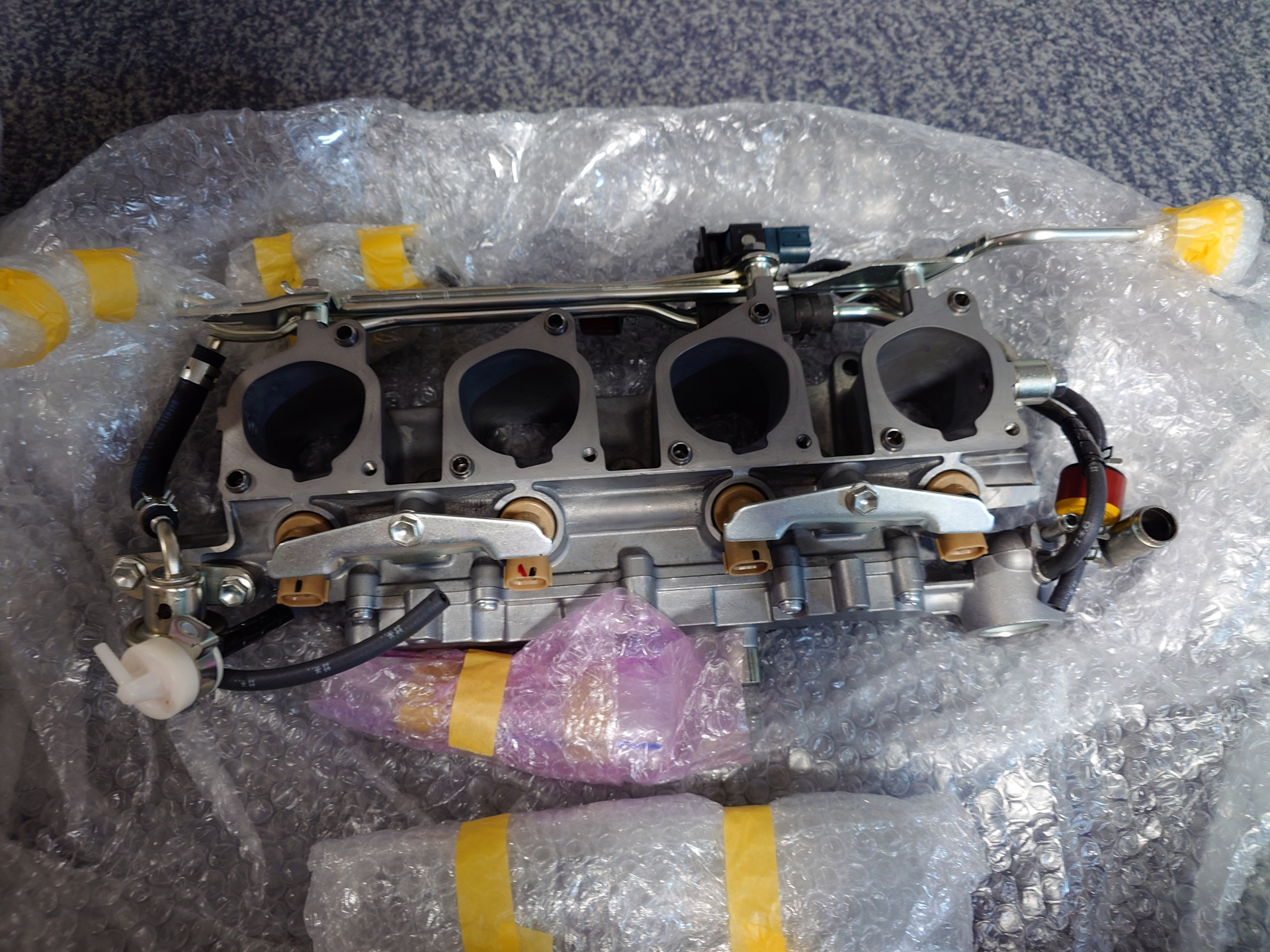

Два дня назад забрал посылки из Японии : пришли
— дудки 100 мм (New)
— дудки 70 мм Tom's (used) — 30 years.

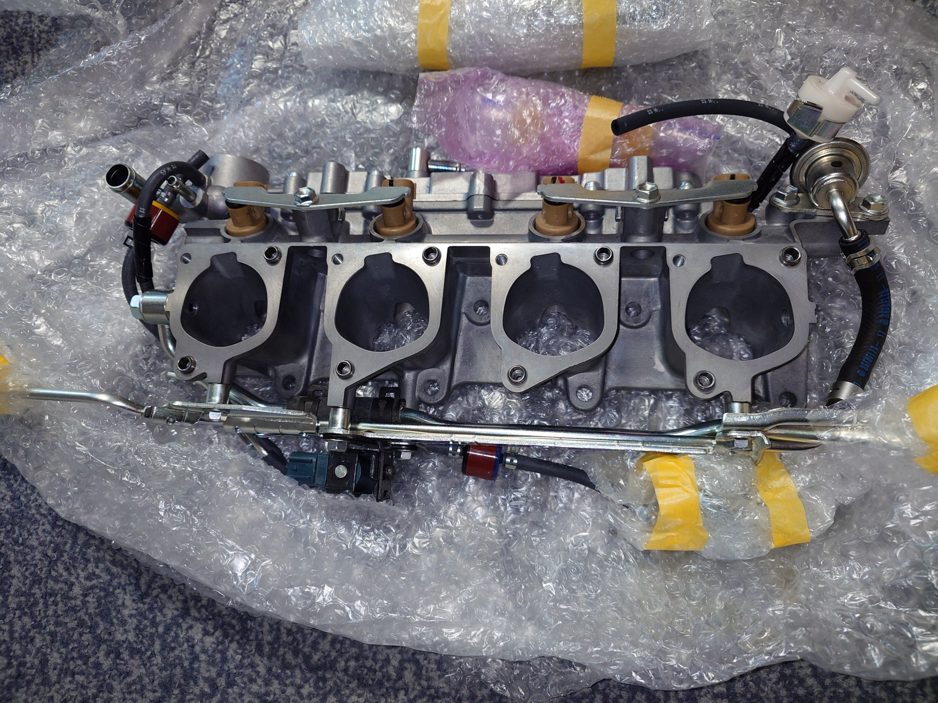

— новая топливная рамка с ресивером.

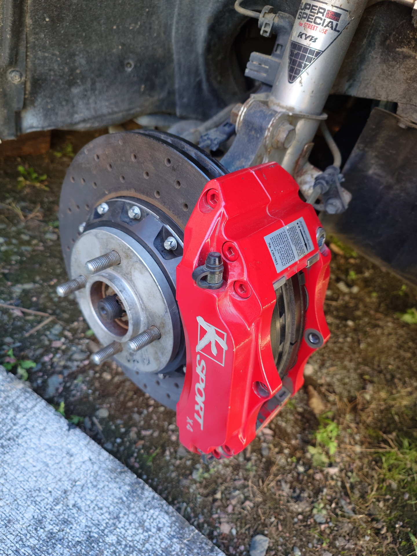

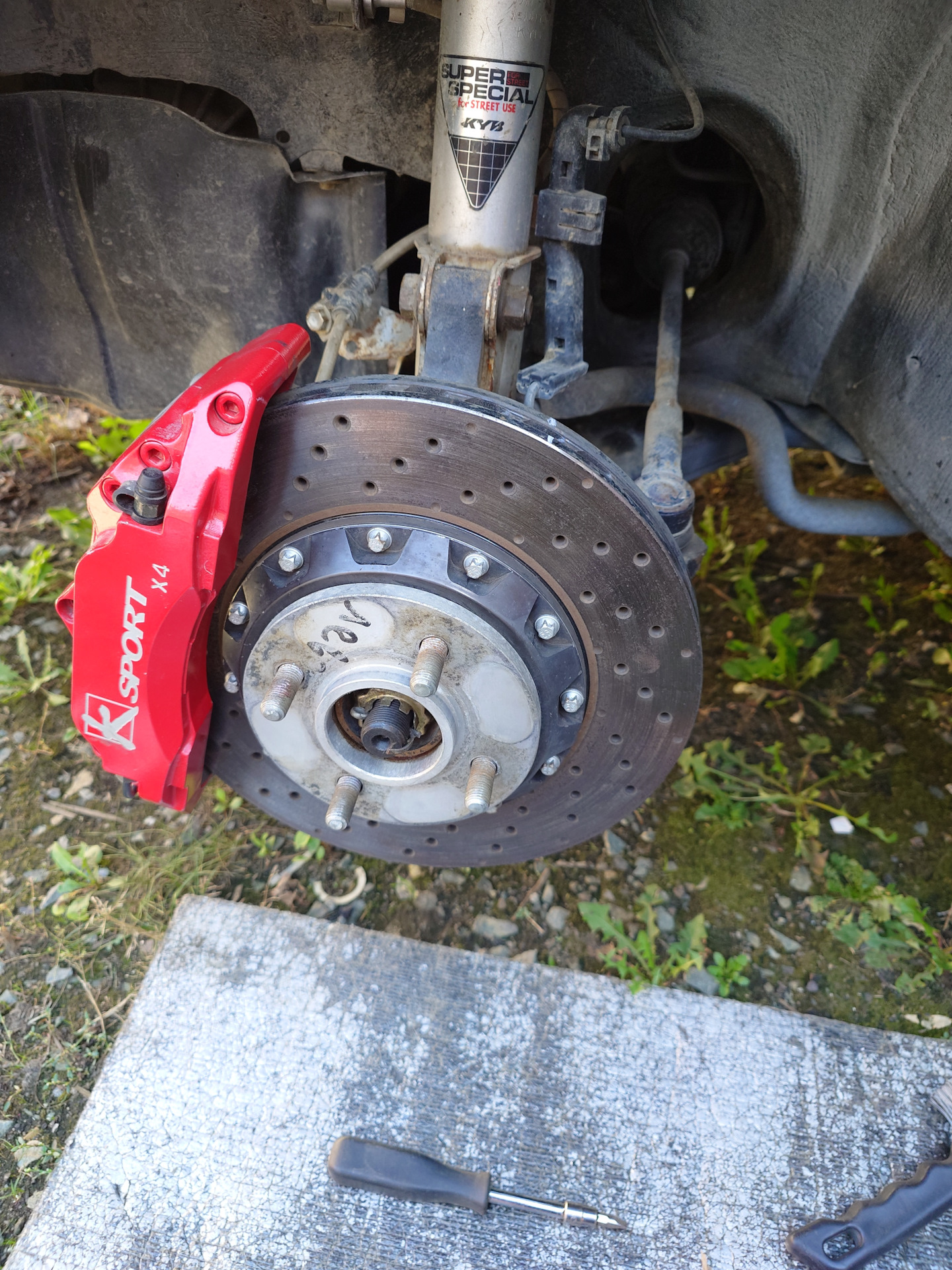

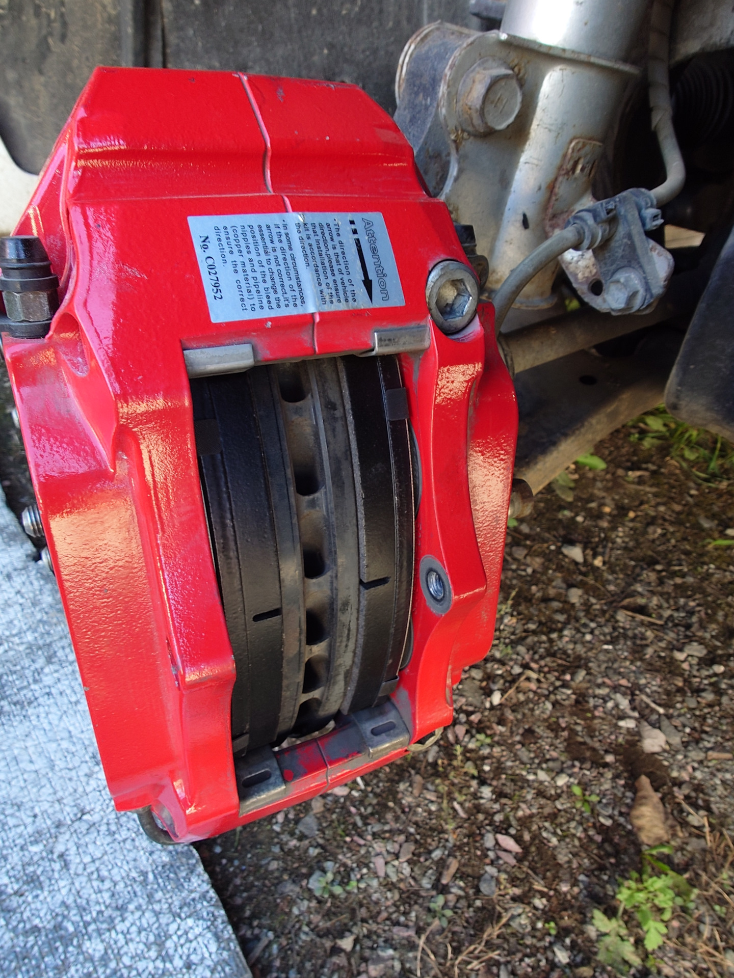

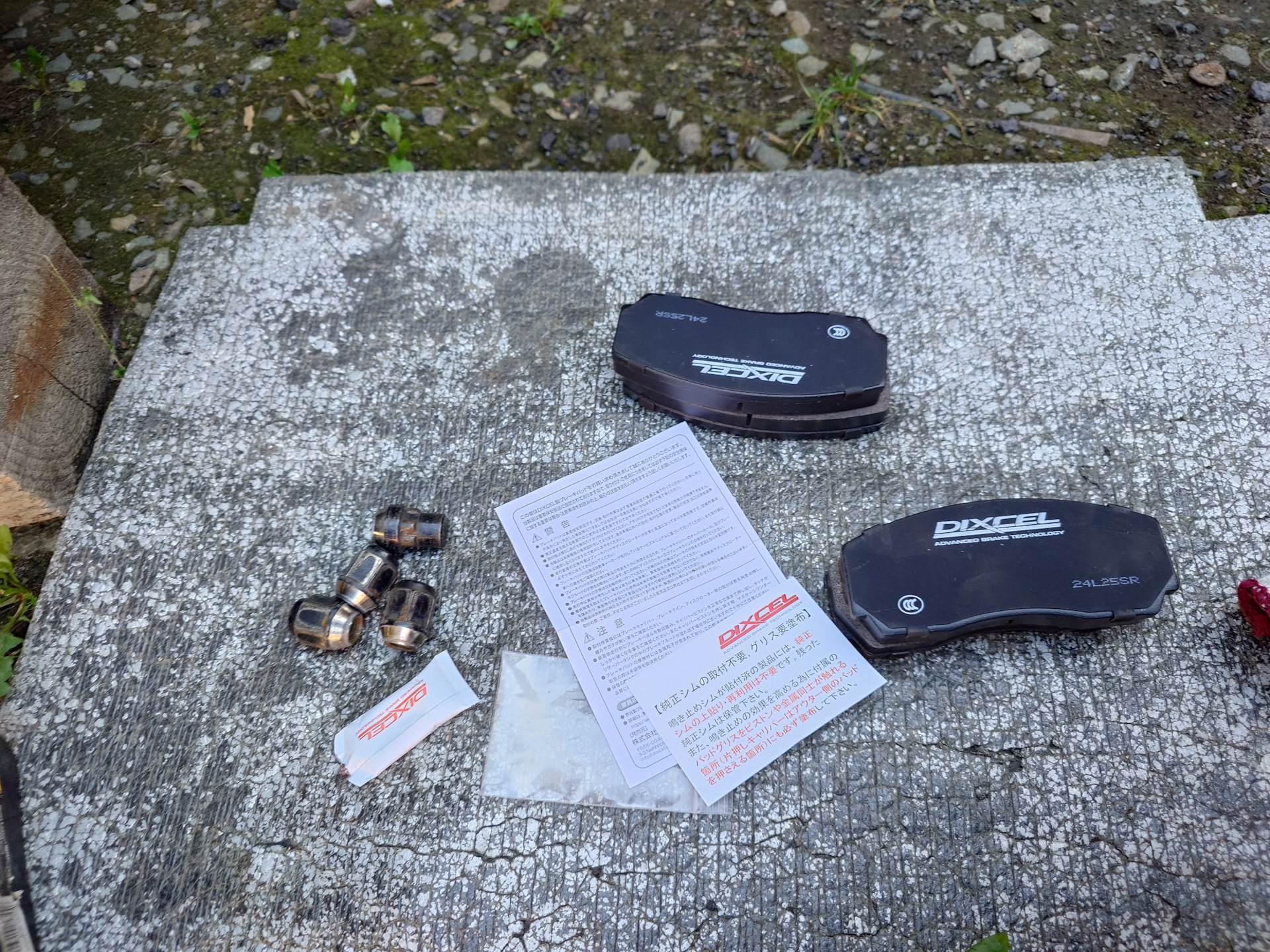

— тормозные колодки Dixcel ES
— тормозные колодки project mu
— произведена балансировка тормозных дисков

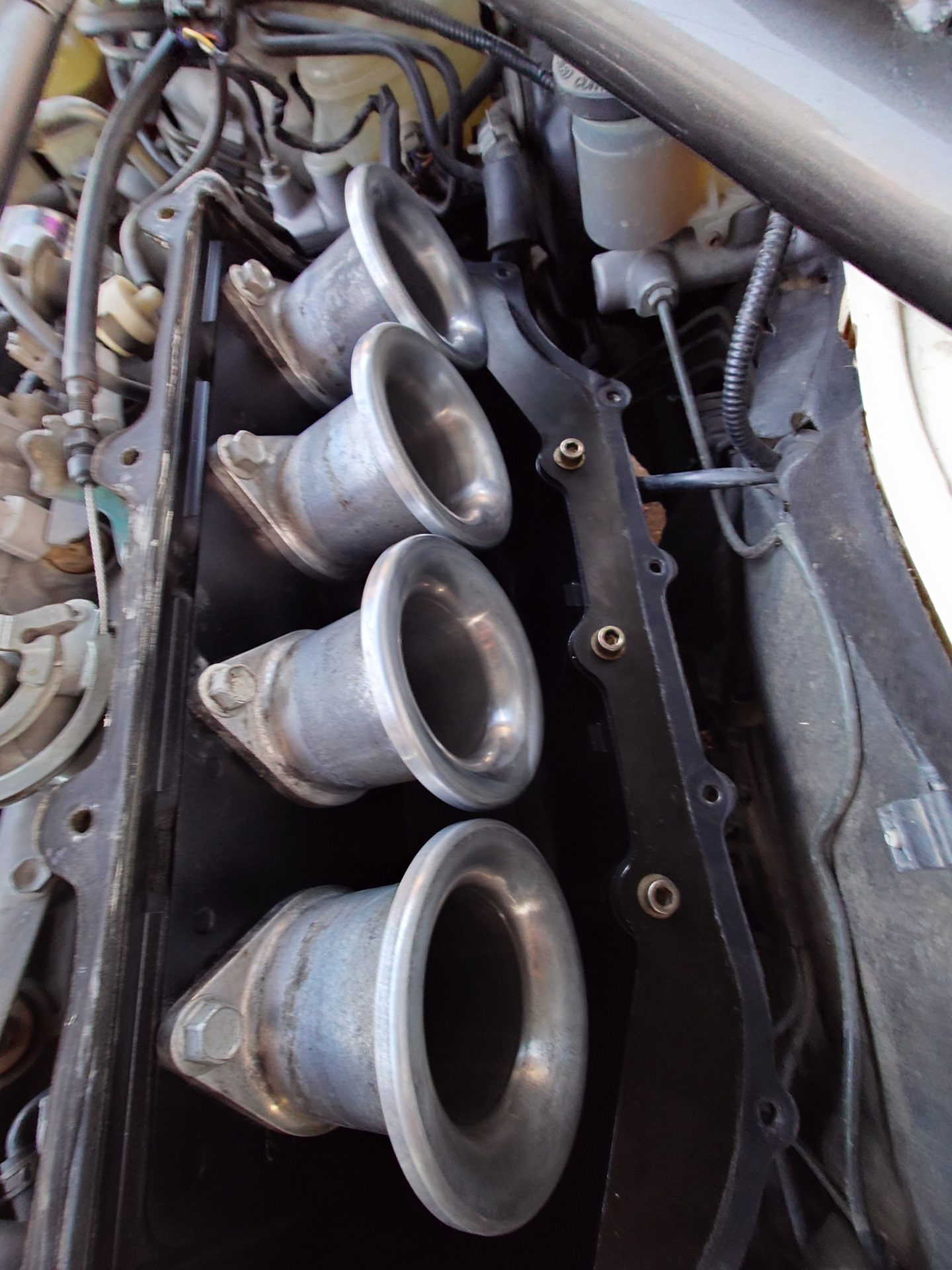

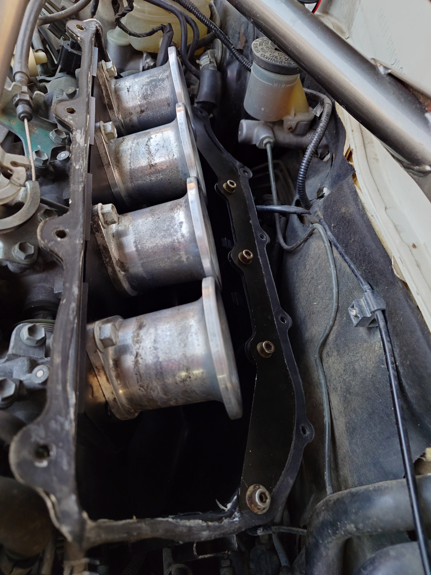

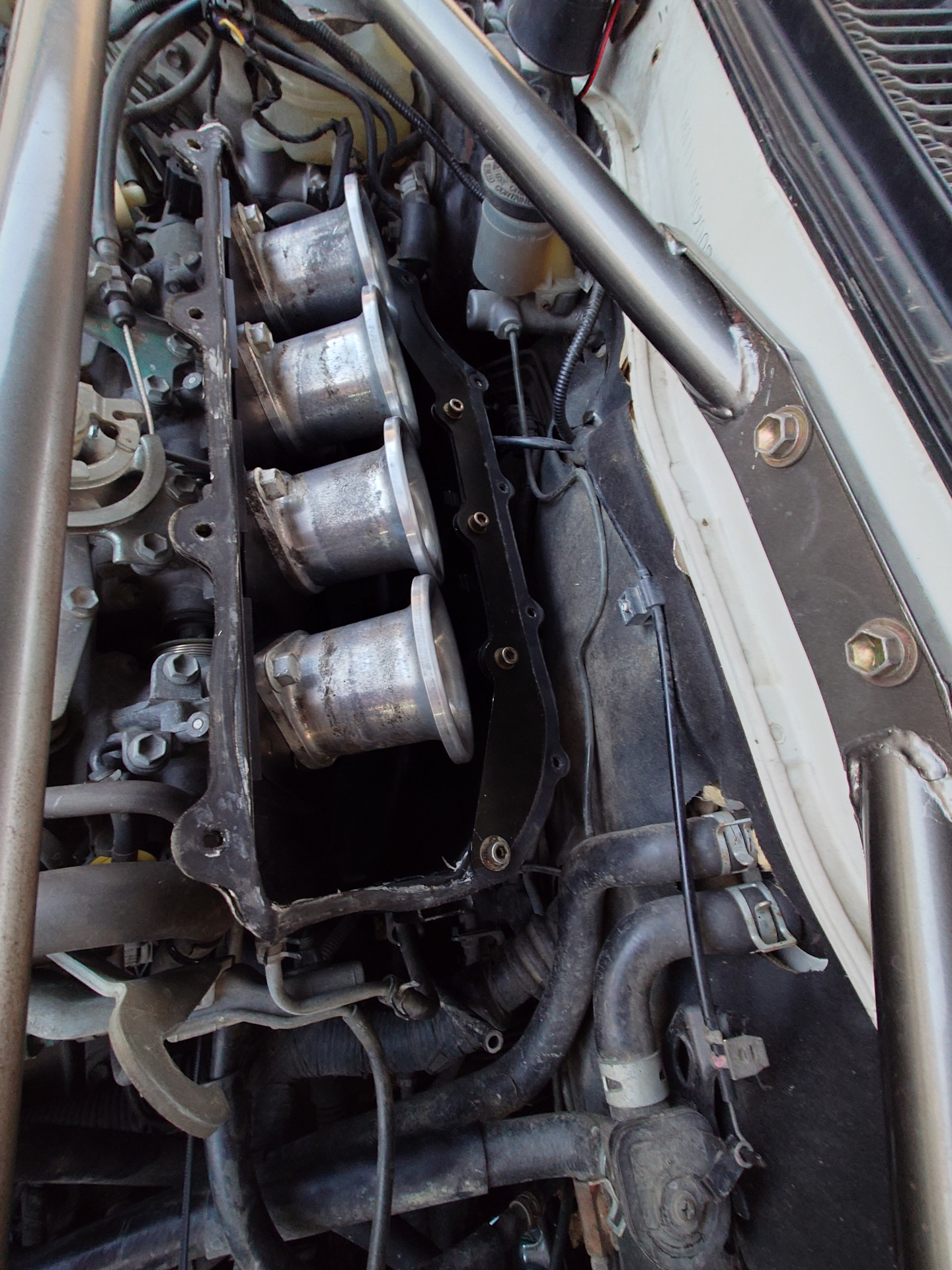

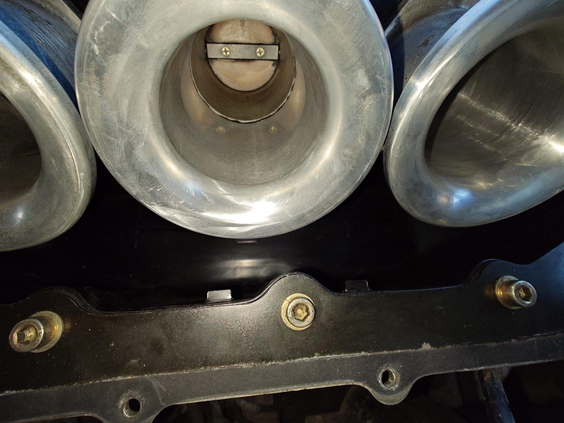

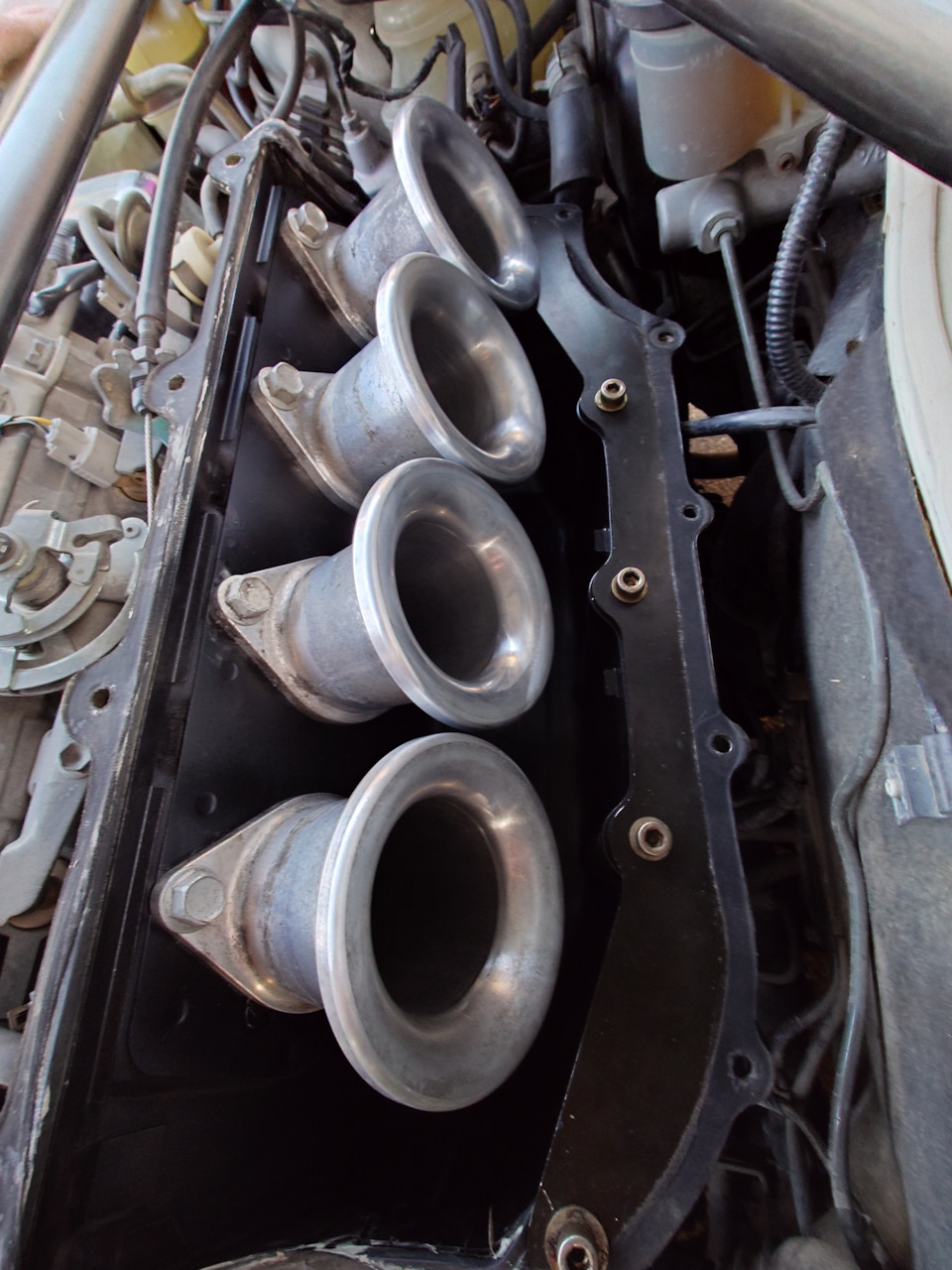

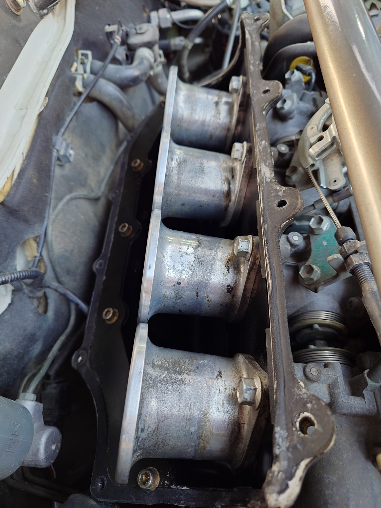

И около гаража была произведена установка дудок (runner) 70 mm Tom's.
В общем эффект классный 👍 приход есть как на низах, так и на верхах. на верхах лучше приход, так как двигатель строился именно под это.

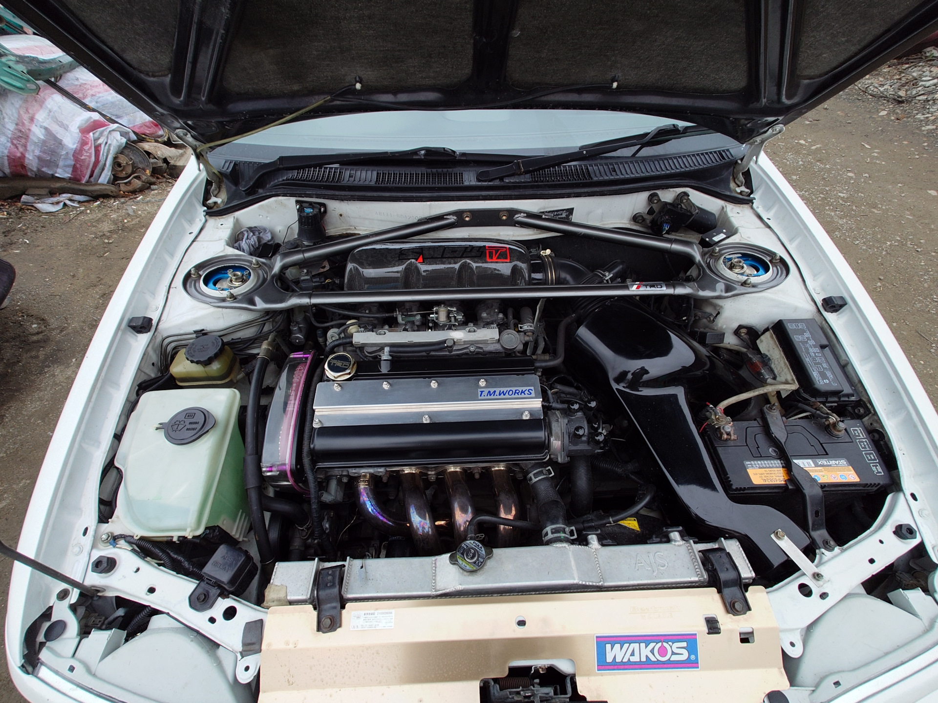

Но Королла после обкатки поехала очень бодро.

Круто! А сколько внутреннее сечение?
Не помню точно . замеры делал, но фотографии нет.

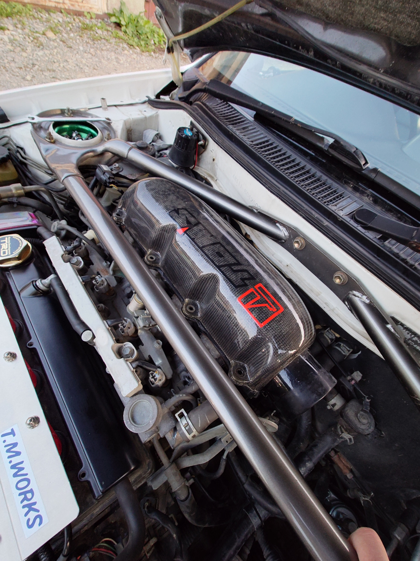

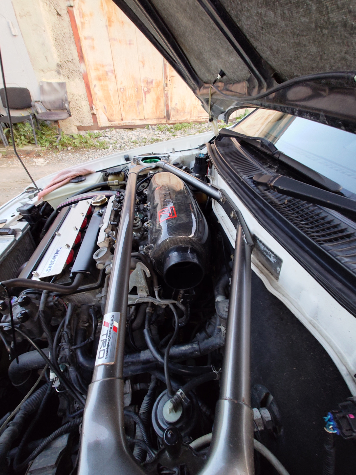

Привет! Сергей, так это, не понял, а фильтр воздуха где "живёт"?
Приветствую Александр…
В коробе холодного впуска Томс
Вчера установил новый K&N с пропиткой
