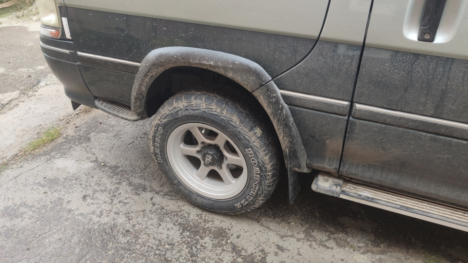

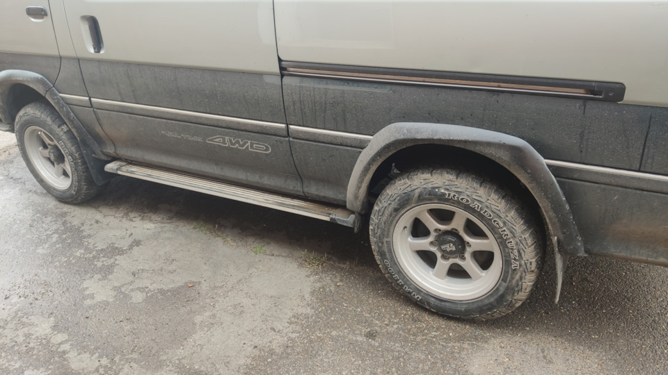

Имея кастом фендера, появилась чрезвычайная необходимость в брызговиках, т.к. композиция определенно не завершена. Штатные брызговики тупо не подходят, да и ширина их явно не под стать.

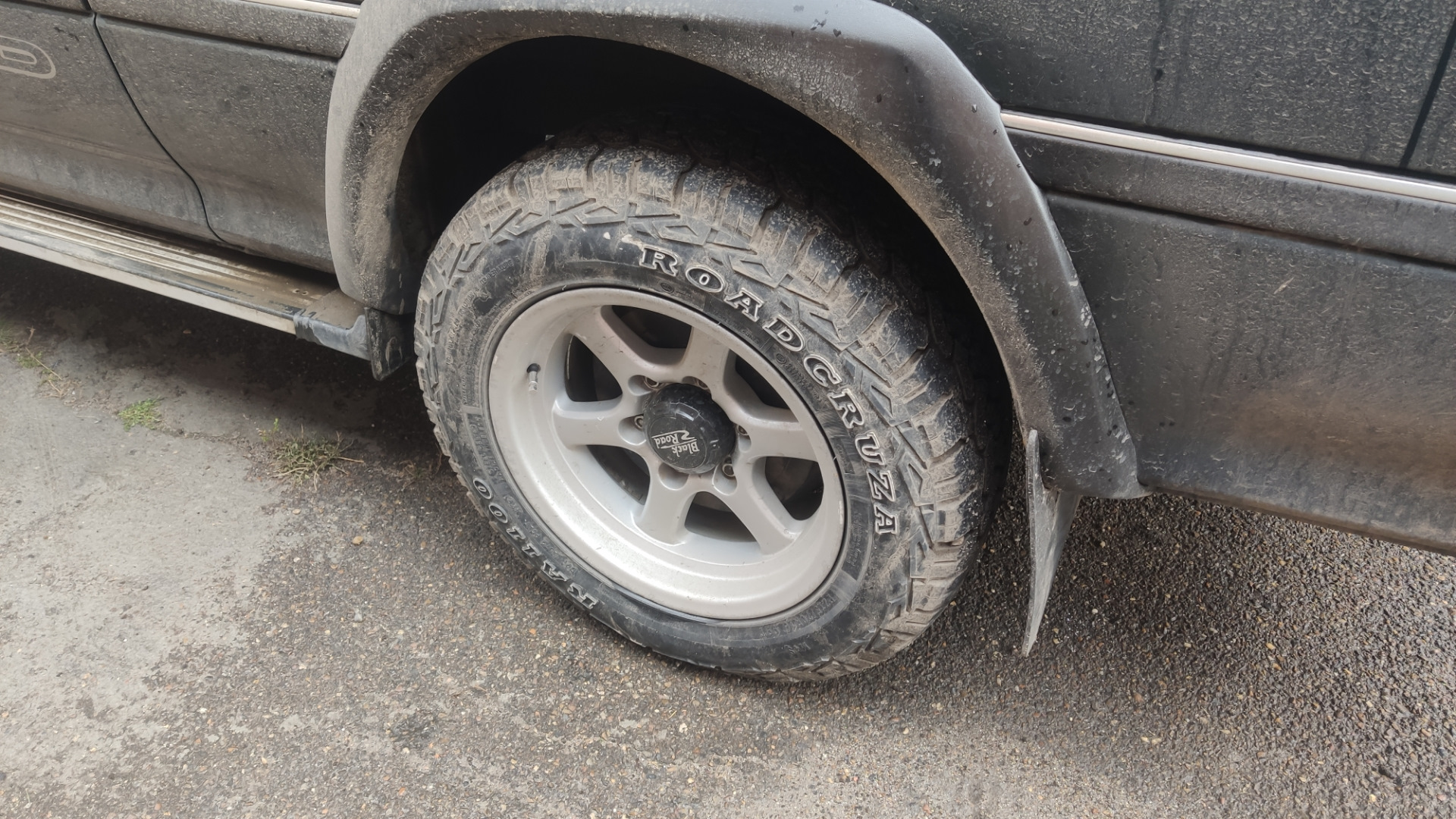

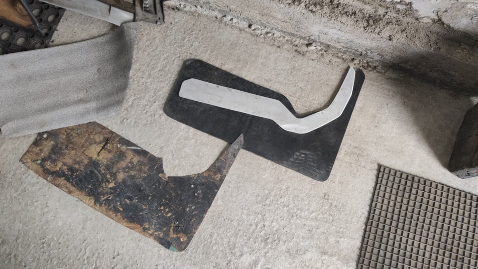

Начал с шаблонов из ленолиума, поиграв фантазией -определил геометрию будущих брызговиков. Затем приобрел кусок резины толщиной 6мм, приступил к тщательной подгонке от кузова к "свежеиспечённым" накладкам арок.

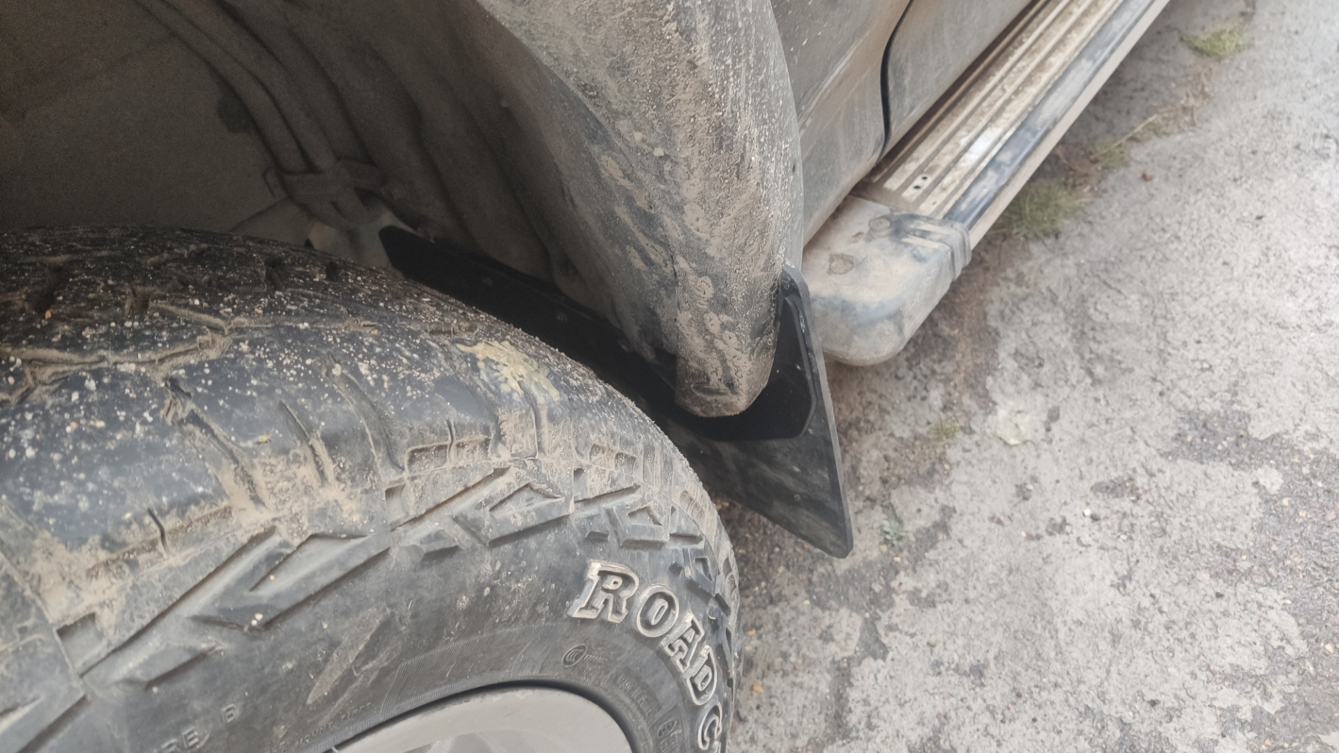

В дальнейшем столкнулся с проблемой, где верхние углы брызговиков оставались "в свободном полете", т.е необходима была некая опора для данных углов.
Рассчитал и вырезал пластины из нержавейки, служащие опорой как для верхних углов брызговиков так и для нижней части, устранив при этом их произвольное "балтание" и тем самым укрепил общую жесткость при монтаже с кузовом.

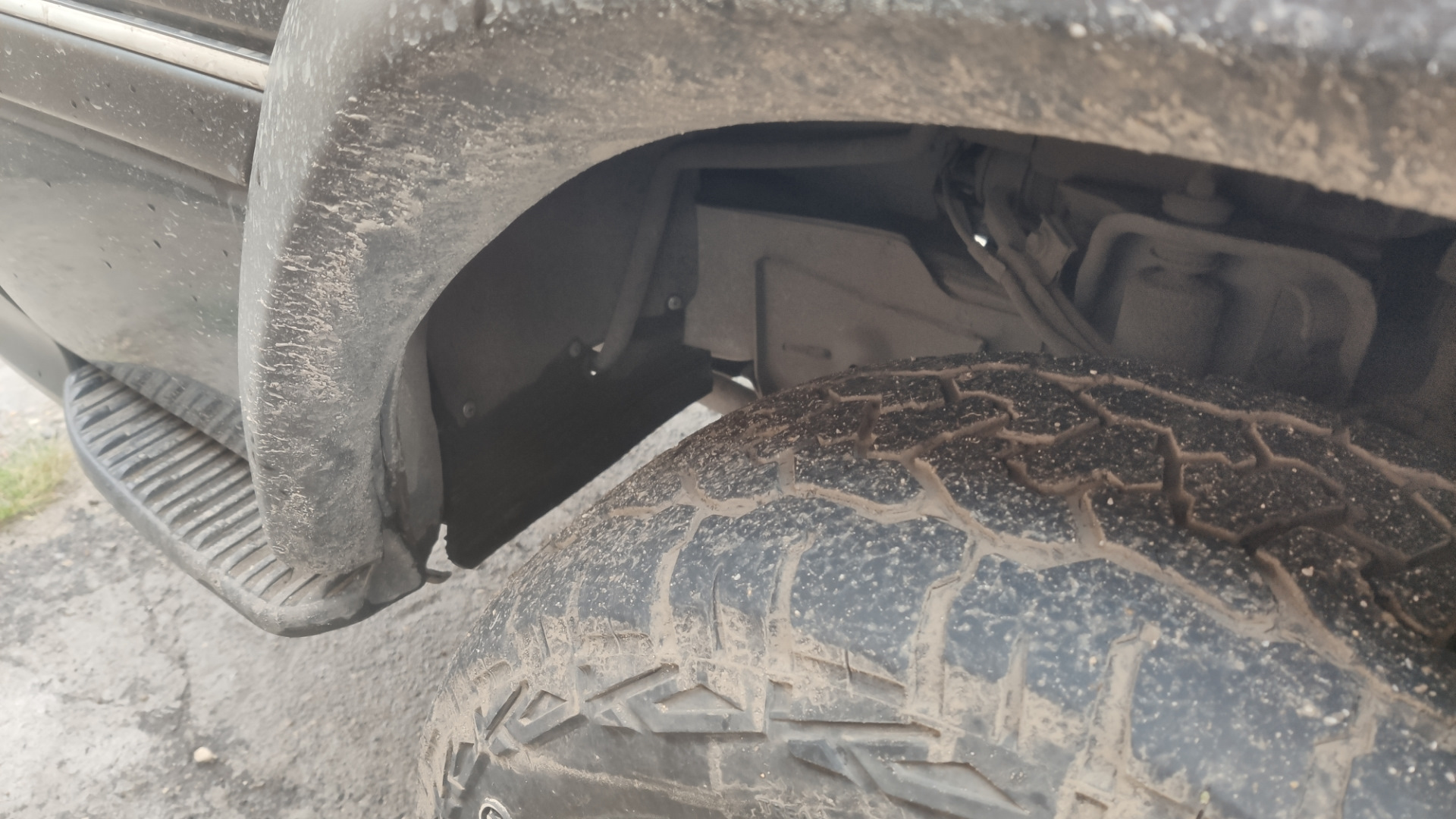

Плюс ко всему так же реализовал маленький брызговик на заднюю арку в передней части, для исключения закидывания на порог, и на передней арке в передней части наростил длинну штатного брызговика для общей концепции. В целом -получилось прекрасно!)
