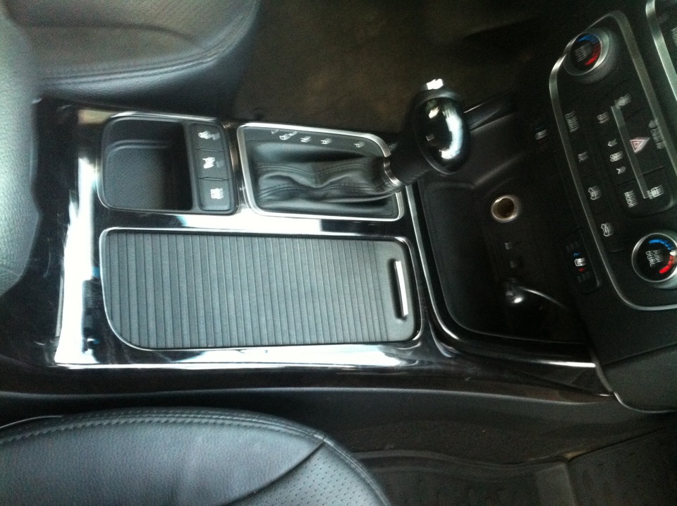

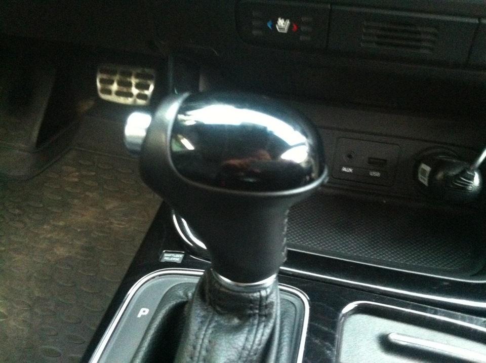

И так друзья, пока машина была в ремонте, я решил чем нибудь заняться.
Решено было сделать что то с ручкой кпп. А именн сделать вставку на ручке черной глянцевой.
Поехал в Фаворит и снял с бездыханного Сорика ручку и поехал домой.
Снимается она очень просто. Переводится селектор в нейтраль, нажимается кнопка блокировки на ручке и тянем с усилием всю ручку вверх. Ах да чуть не забыл)) предварительно нужно отсоеденить кожанный чехол ручки от тоннеля и затем только тянем ручку вверх.
Что бы снять накладку сверху, нужно просунуть в щель инструмент для разбора салона( у кого есть) у меня его не было. Я использовал затупленный нож. И отщелкивать накладку в противоположную сторону от кнопки.
Так с разбором разобрались))) кто не поймет, спрашивайте))
Далее я снял с накладки кожу. Очистил ее растворителем от остатков клея.
Далее использовал свой старый проверенный метод полировки пластика)))
В общем зашкурил ее очень мелкими шкурками и затем просто отполировал до блеска)))
Собирать сложнее. Так как кожи уже нет на накладке, щель между накладкой и ручкой становится больше. Вот тут и самое сложное. Пришлось поработать надфелем.
На очереди стирающаяся накладка на руле, но это уже другая история)))
Вот как то так))
До новых встреч))

Так под кожей что было? Что полировал?
Под кожей был просто черный пластик. Его и полировал.
