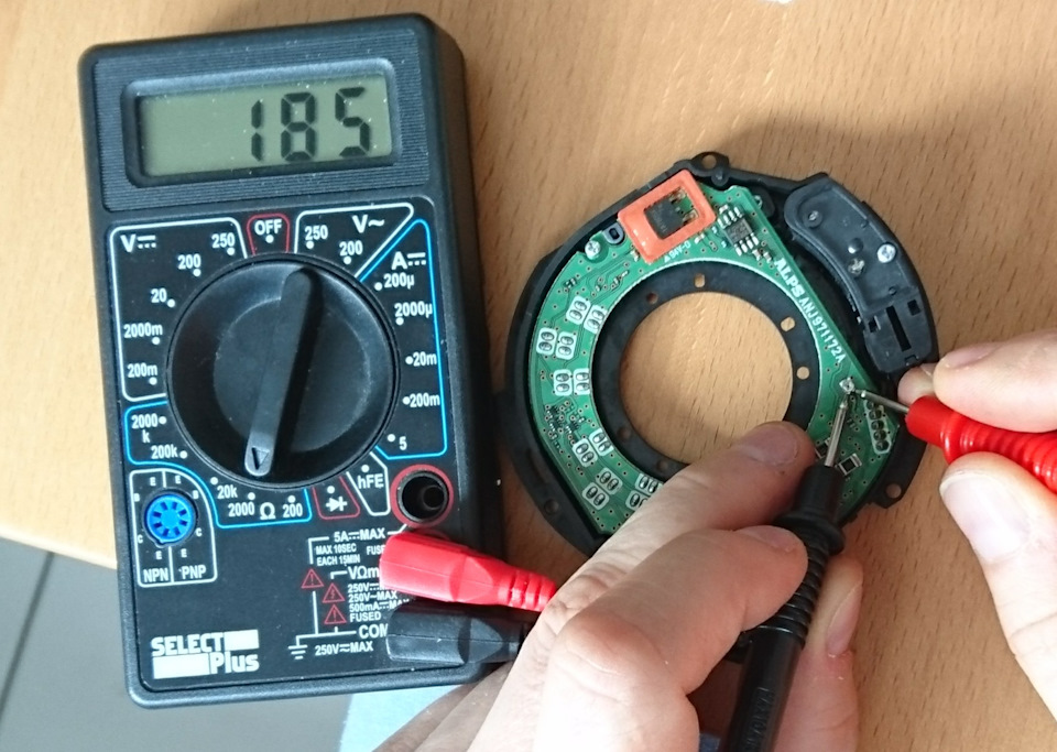

Около года назад начала выскакивать ошибка "anti-skid service requi-23" при повороте руля влево почти до упора. Сначала не обращал внимания, но потом стало напрягать. Решил разобраться, перечитал кучу мануала и много страниц на разных форумах. Оказалось, что проблема в силе свечения диодов контролирующих положение рулевого колеса, и воскресить их можно путем уменьшения сопротивления резистора на плате SAS, ну была не была, решил попробовать. Тем более что новый датчик стоит 13 тысяч(( Оказалось все довольно просто. Добравшись до резистора откорректировал его сопротивление с 315 до 241 Ом с помощью обычного мультиметра. Крутить резистор надо всего на доли миллиметра по часовой стрелке. Все собрал в обратной последовательности и "радуюсь жизни"! Ошибка больше не выходит

А что именно крутить нужно ?
Резистор
мне это не помогло…
Как то так, уменьшил с 300 на 185
Скажите по каким контактам прозвонить сопротивление?
СПАСИБО огромное за подсказку. фары не "гуляли", периодически загорался треугольник. всё сделали как у вас, но сопротивление было 302 Ом понизили до 230 Ом. далее сканером во всех блоках. всё Гуд.

Я повторюсь, а куда именно мультиком тыкать?😥
Я уже точно не помню, там три контакта на резисторе, посмотри по сопротивлению, где около 300 ом покажет, на то и ориентируйся. На других контактах вроде бы только около 100 ом было
Ок, спасибо😋
А куда именно мультиком тыкать?

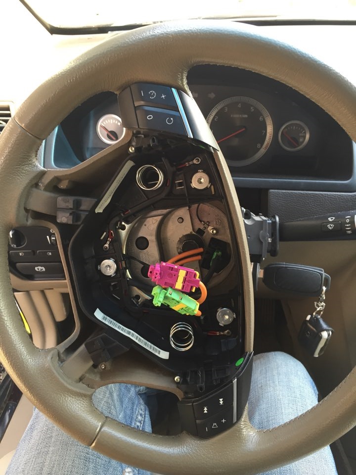

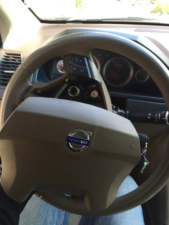

А как снимается подушка, боюсь какой-нибудь фиксатор отломать(((
и положение руля тоже надо помечать или нет?
С обратной стороны руля есть два отверстия, засовываешь туда длинную отвертку и давишь к центру руля, пружинка отщелкнет и подушка чуть выйдет вперед. Руль отмечать маркером надо обязательно
Не очень понял. — в каких местах руль отмечать. Он же на свои места встает при обратной сборке. Или я что — то упустил? Еще не разбирал руль, но на пути к этому. спасибо
Для того чтобы поставить на те же зубья где стоял

А в каких проводах мерил сопротивление или как?
На двух ближайших контактах самого резистора

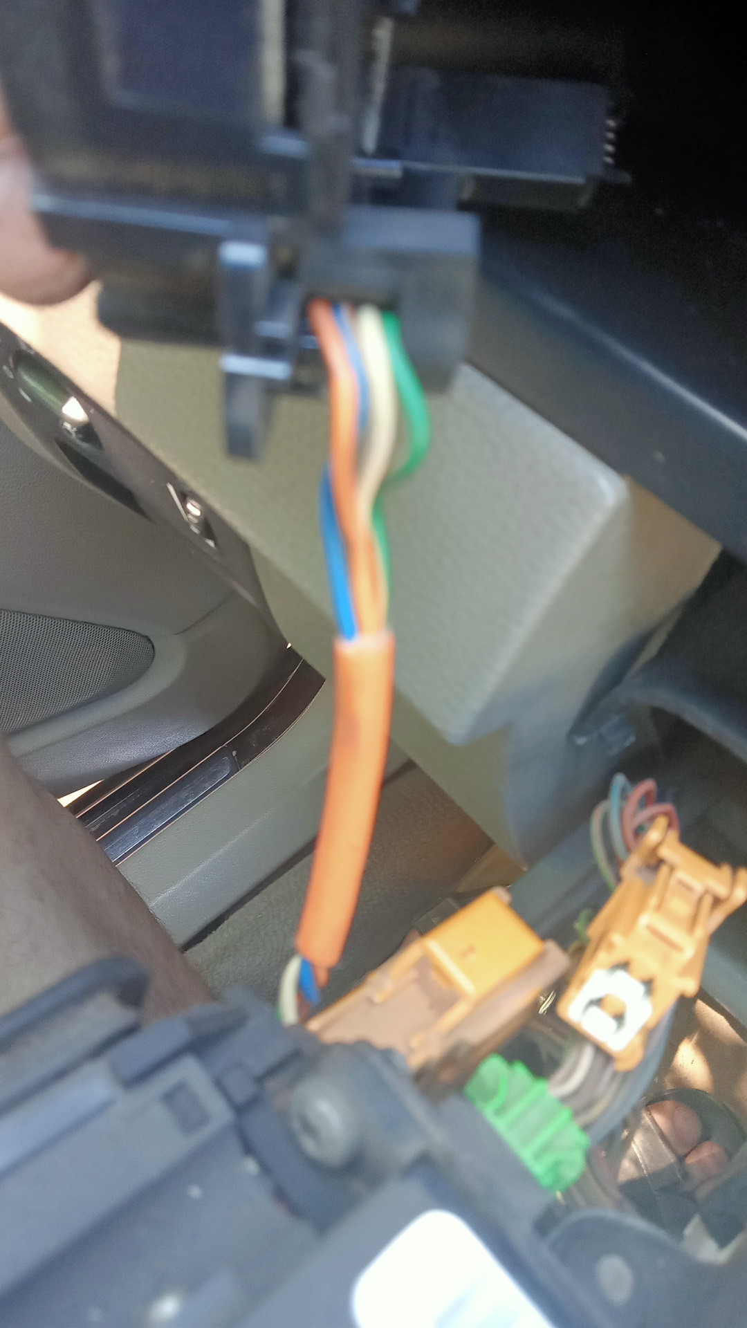

Аккумулятор в первую очередь, иначе как подушку снимать
АКУМ ОТКЛЮЧАЛ?
