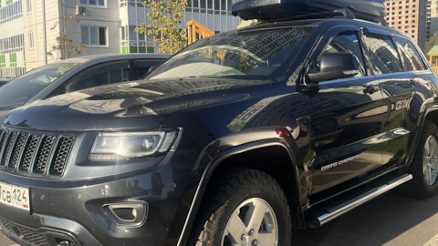

Стоит жип думаю все ок че с ним может быть… Видимо нужно ездить на нем чаще чем раз в месяц…
Вообщем заводить. Он заводится и глохнет… И все, больше никакой реакции стартера. Моргают все лампочки. Jscan кажет кучу ошибок. Аккум 11,9. Из Run кнопкой не переключает. Отсоединил акум. Включаю, таже херь моргает все как елка…
Моргает красная лампочка на приборке и горит красным акум и руль с восклицательным знаком. Ключ открывает машину и закрывает.
Нужна помощь зала.

Если акк. уже в годах — меняй сразу.
Я так доигрался. Тоже гирлянда и все такое. Заменил акк. оказалось, пока я старый реанимировал подгорели какие-то контакты на плате, что в блоке с предохранителями.
Ц/замок, омывайка, вроде стеклоподъемник один… и ещё что-то не работало.
Этот блок менял целиком.
При включении зажигания, дворники машут, тоже верный признак севшего аккумулятора
Скорее всего аккум сел, либо отсыпался от старости, было похожее от долгого стояния, у джипа ещё есть прикол, что если зарядка меньше нужного, 11 с чем-то или 10в на аккумуляторе, то не заведется, поставил на зарядку и все ожило, правда аккум поменял так как он все-же умер, коротнул в какой-то из банок
Из обд все вытащили?
И вставлял и вытаскивал)
Обходчик не стоит случаем?
Да ткм ошибок на три страницы. Отвал всего))). Ща пойду смотреть варианты)
Если обходчик сгв стоит то надо вытащить. Может сгв потеряла машина и выдает все подряд по кан шине
Есть предложение что было че то типа fortin внедрено… Но куда его засунули если было?))
Смею предположить что надо смотреть что с аккумом🤷🏻♂️
Если после старта лампы мигает — аккумулятор. Стоит попробовать хотя бы с проводов запуститься. Ну и смотреть что с аккумулятором. У меня штатный аккумулятор на первом же годе делал нереально мозги. Как понял было где то короткое. По итогу замена аккумулятора помогла раз и навсегда решить вопрос.
Я думаю просто подзарядить аккумулятор.
11,9в явно он подсел пока стоял, где то утечка или аккум пора менять.
Вот только странно что бустер не помог…
Красная лампочка — ключ теряет. Поэтому и не дает завестись. Батарейку под замену
он при этом пишет что ключ не детектед обычно😁
Ну вот иммо когда мозги делает, красную лампу зажигает и не дает завезти. Может не ключ, а сам блок рухнул
масса на мотор не отвалилась?))
Незнаю)
у меня была похожая хрень, когда я забыл её прикрутить, куча ошибок, старта нет. которая под генератором от ланжерона
Вожу бустер с собой просто )
Не раз выручал, что с квадриком, что с машиной
пополбовал. Или бустер поломался или коротит где… Высаживает сразу
Бустер высаживает сразу?
На 60 тысяч?
Да ну нафиг
Такое возможно только если сам аккум пробит, что странно, с чего бы ему на стоянке? Если бы был коротыш в проводке, всё бы сгорело от бустера.
Хороший бустер позволит завестись и без аккумулятора. Проблема не в этом.
Тоже думаю что аккум подсел.

Акум сел наверное. Попробуй бустер подключить
Есть сомнения что проблема в нем… Но на всякий случай заряжаю)
Я позавчера с дачи приехал, по пути загорелся чек. Приехал, заглушил, включил зажигание и сбросил чек. Решил завести посмотреть чтоб чек погас и нихера. Потыркал потыркал и плюнул. Открываю багажник, а он не хочет. Глянул заряд аккума через сигналку 8в. Плюнул ушел домой. Позже смотрю, заряд поднялся до 11.9. Через день пришел к машине, пробую завести — гирлянда. Взял бустер, подцепил, подождал. Пробую запуск — все отлично. Так и не понял что было, теперь заводится нормально. Аккум к слову под замену или на глубокий заряд. Так что думаю заряд тебе поможет
leksrus1
И еще… ветку про генератор на форуме читал наверное? Мертвый Гена может утащить за собой мозги, хотя не думаю что это твой случай
Ток летом поменял геныча)
