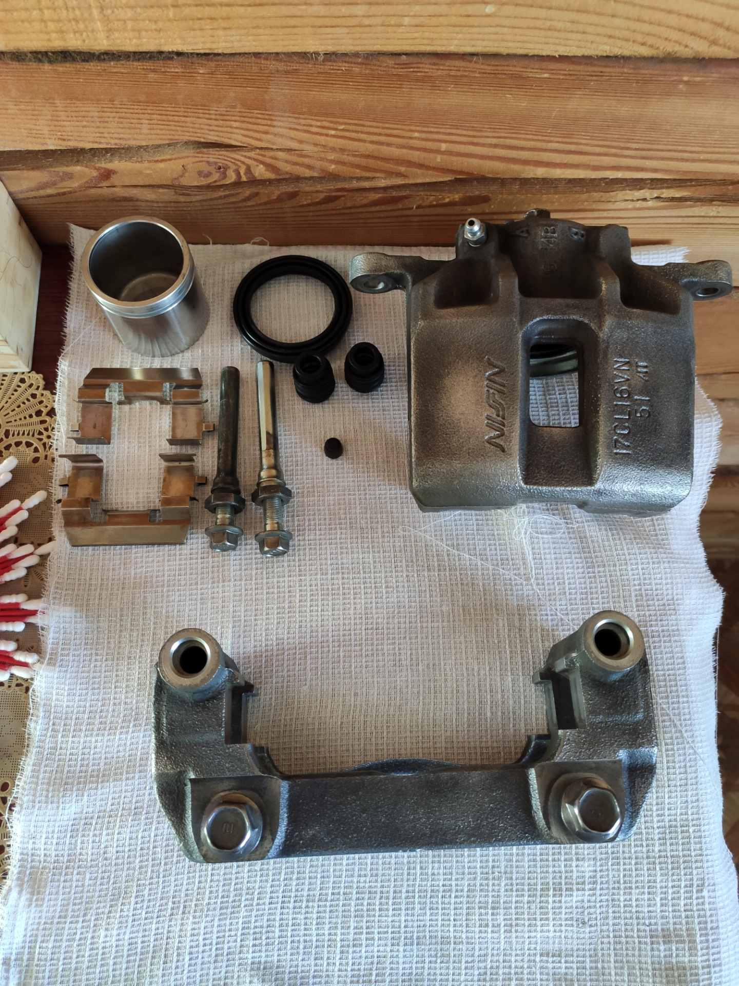

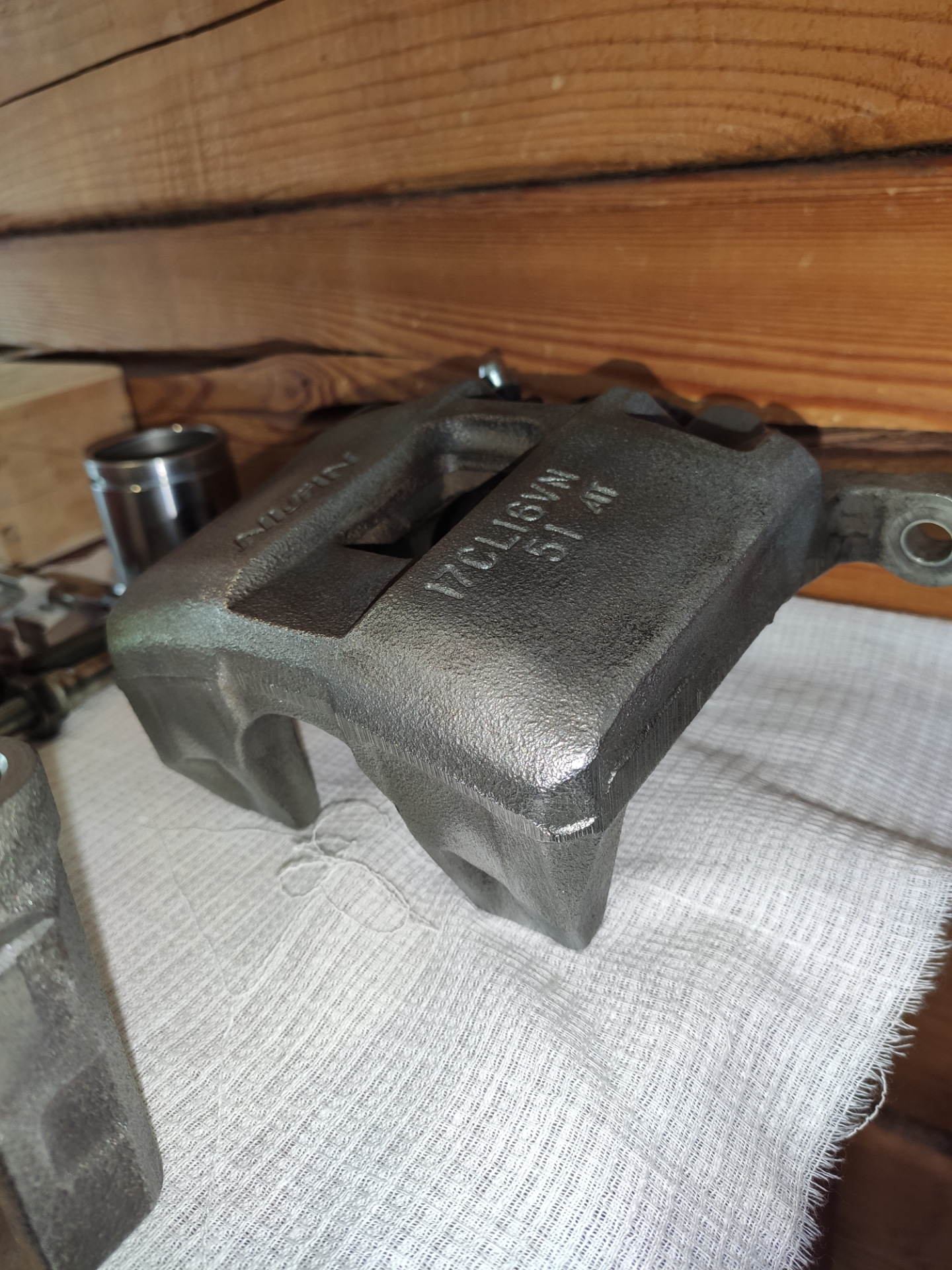

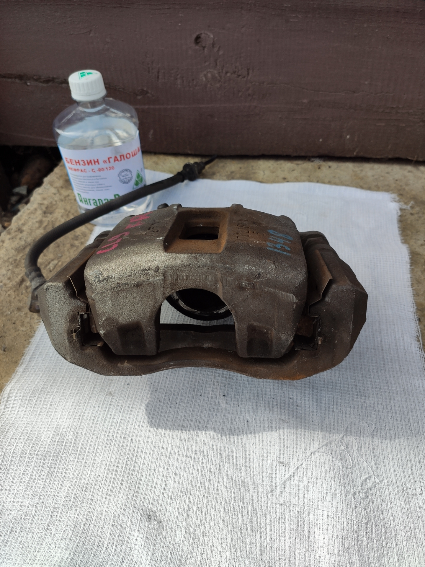

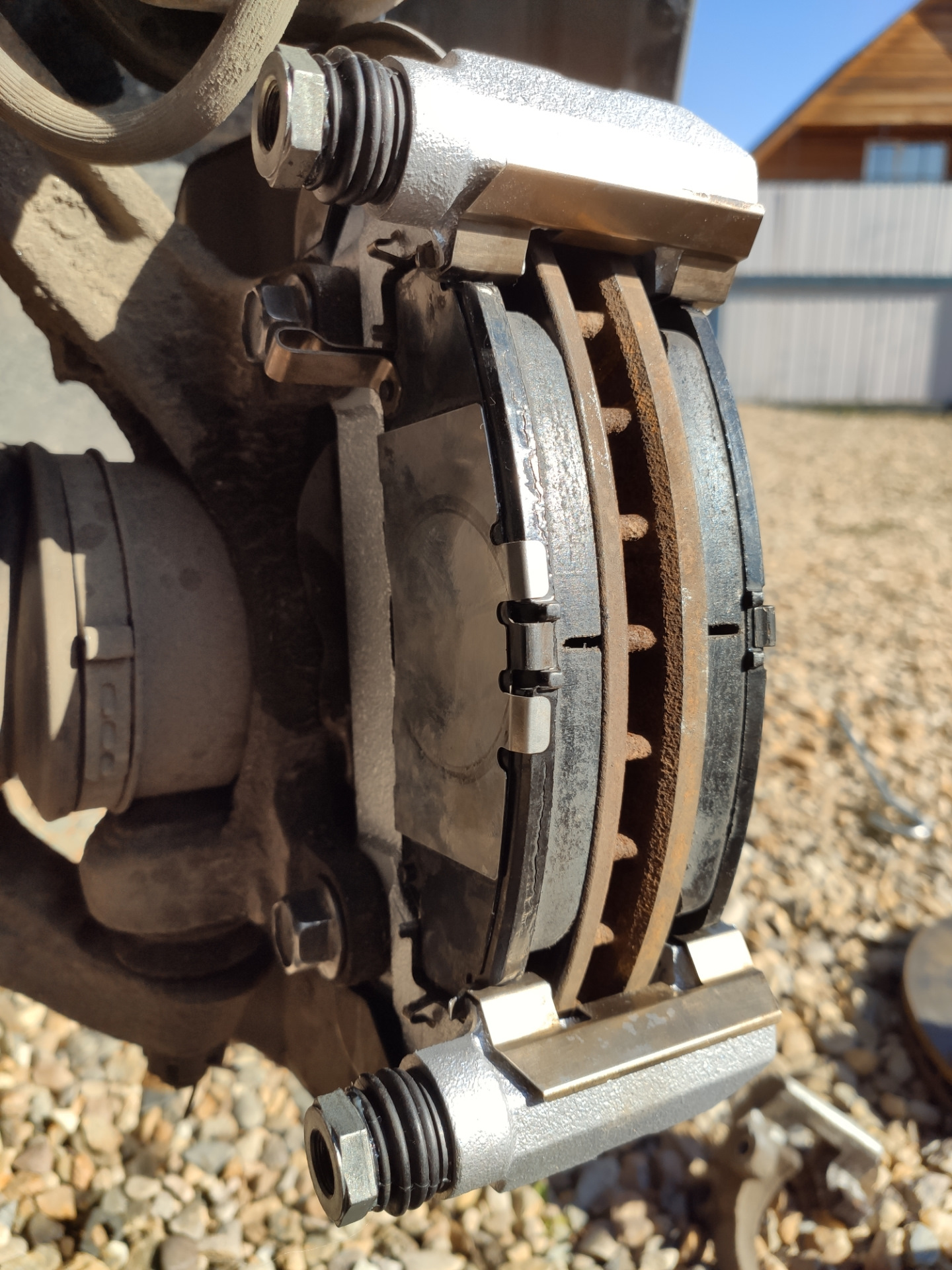

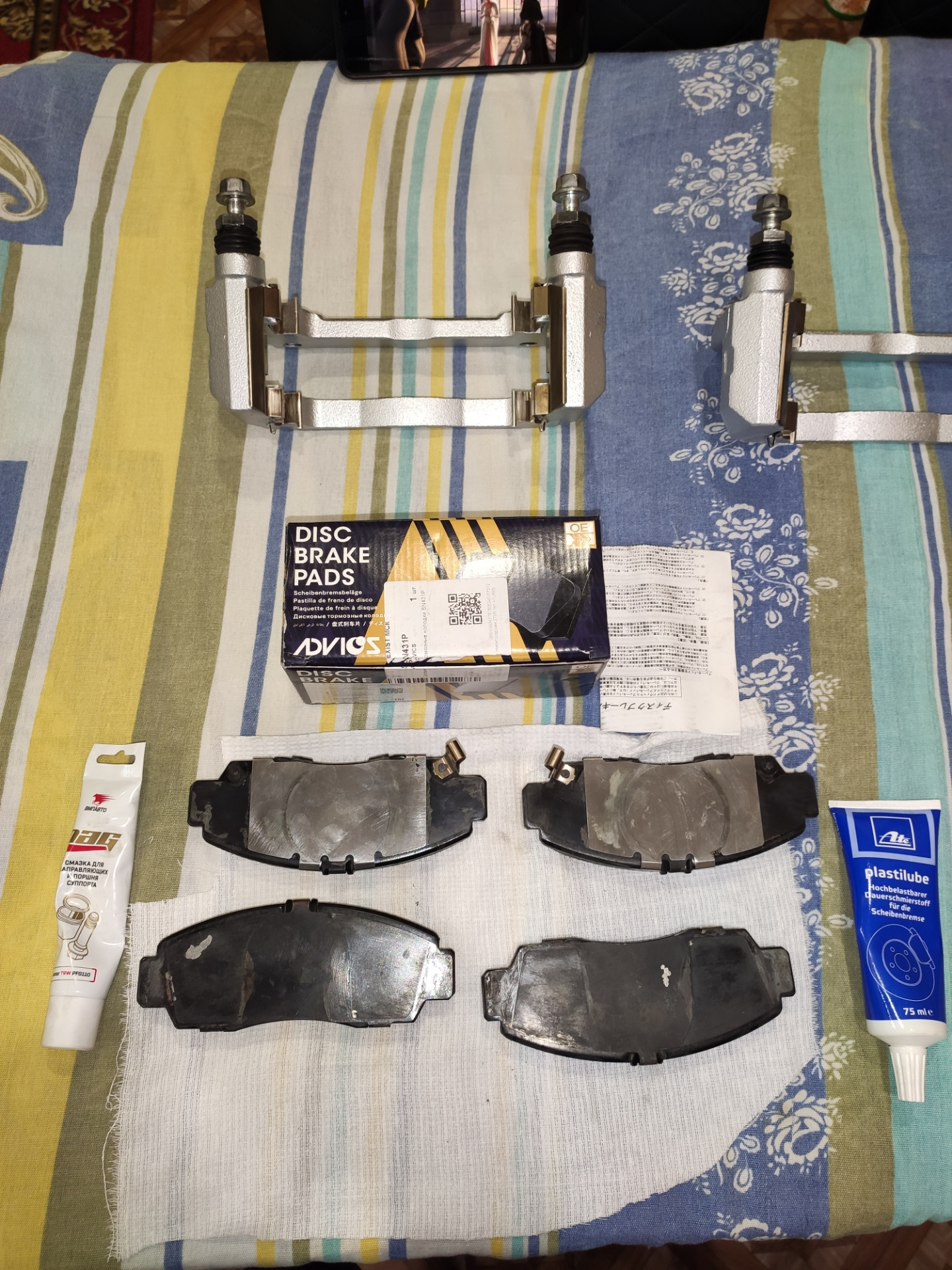

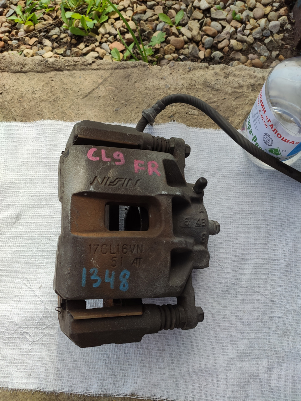

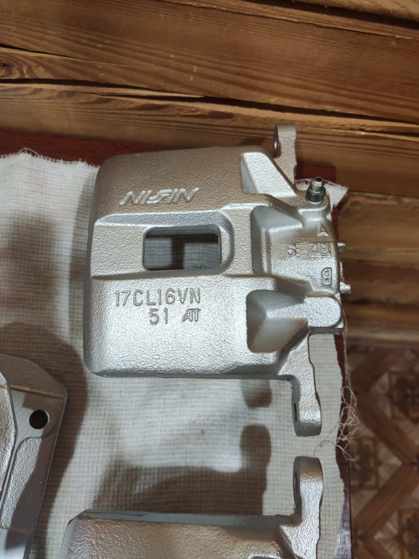

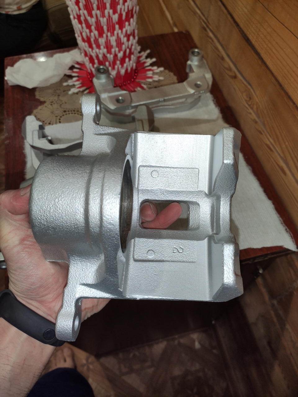

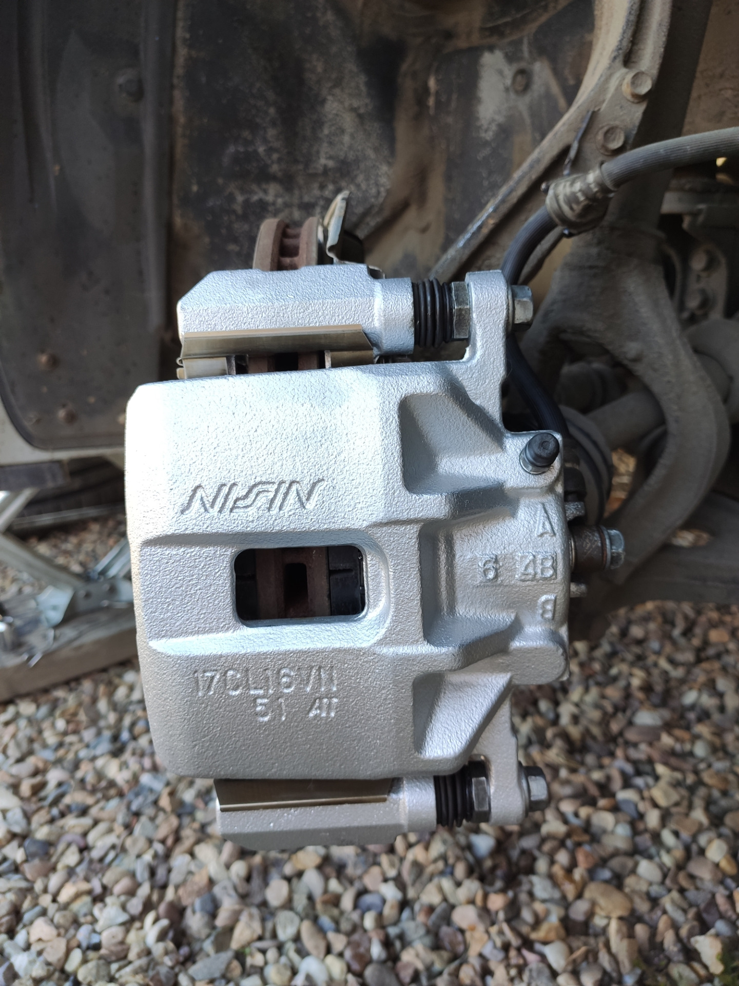

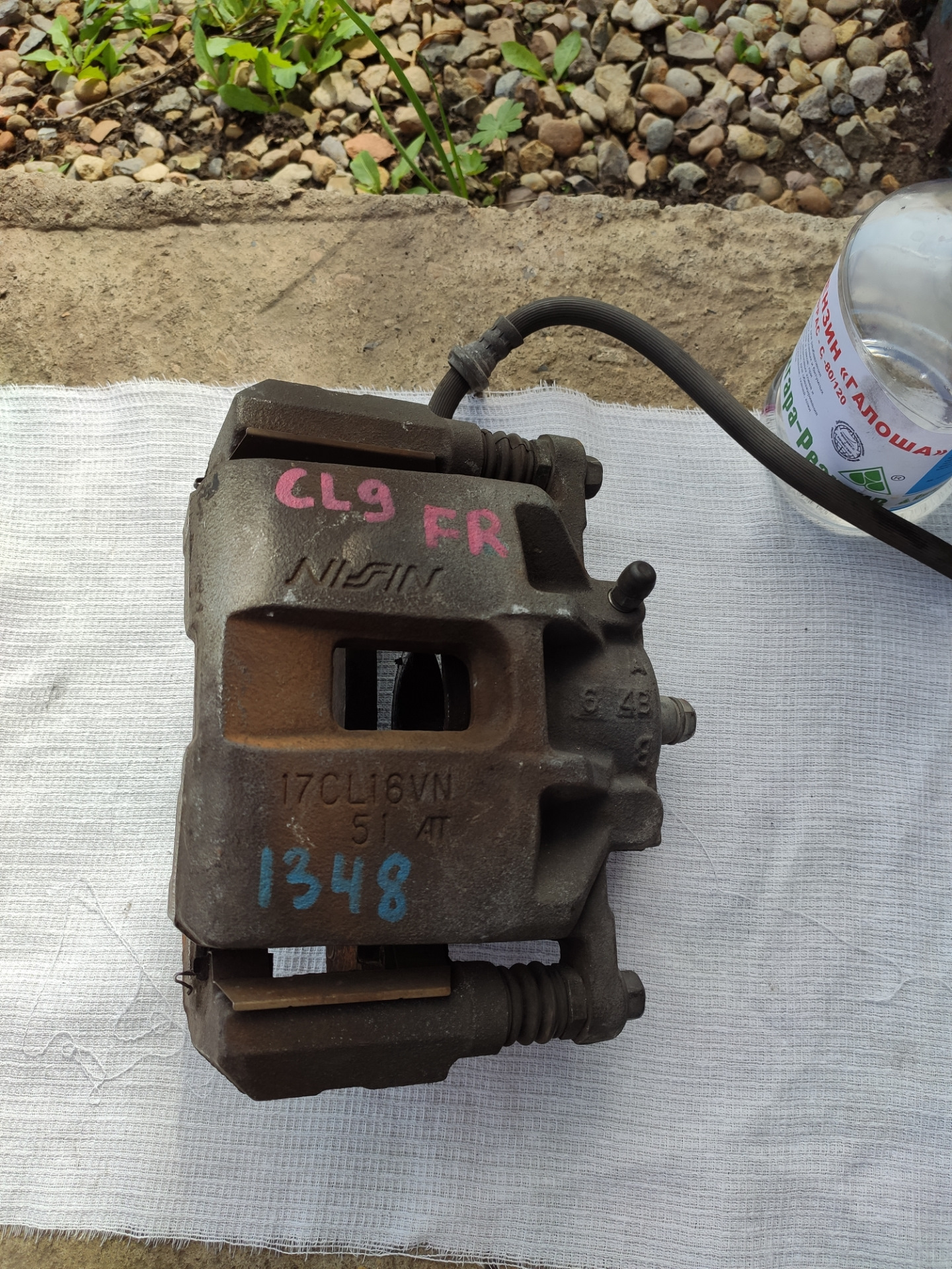

Ещё в начале июля прикупил себе переднии тормоза Nissin с праворульного аккорда CL9, они же Euro-R. По цене суппорта и диски всё вместе 4 тыс руб. Так как быстро не езжу, то мне хватало и стоковых тормозов, но из-за большой выработки суппортов, колодка в них бултыхалась и гремела при нажатии на тормоз, особенно при включении задней скорости был хороший такой щелчек😬.

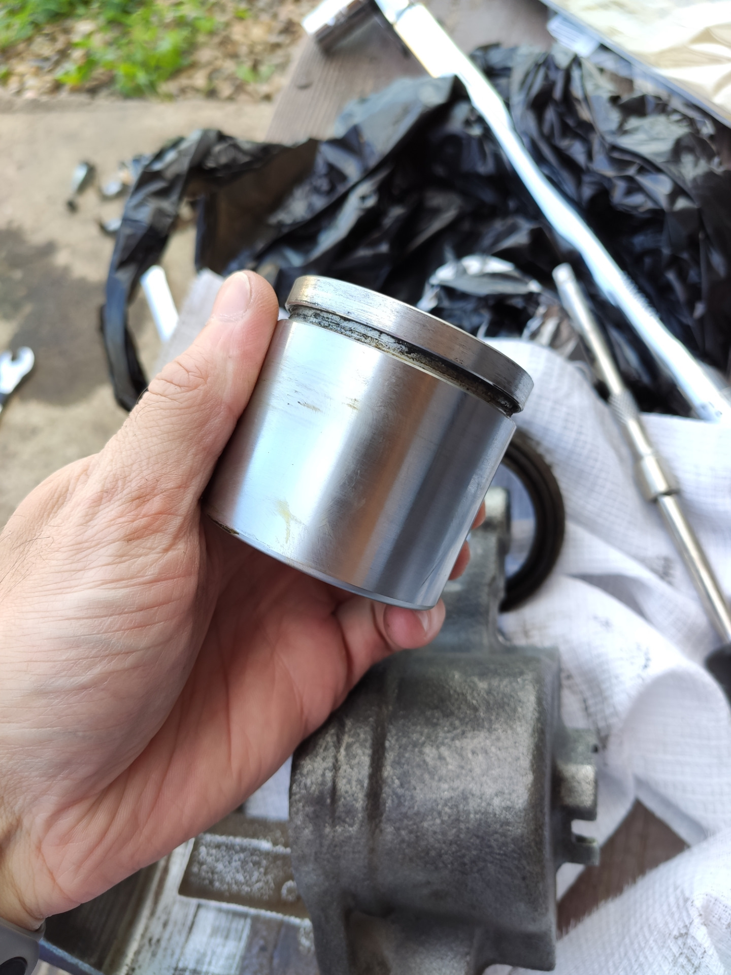

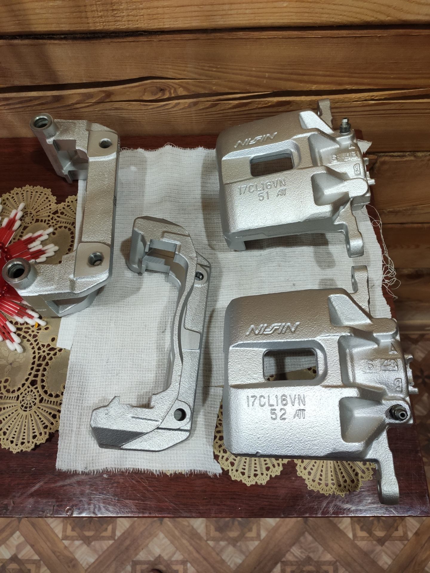

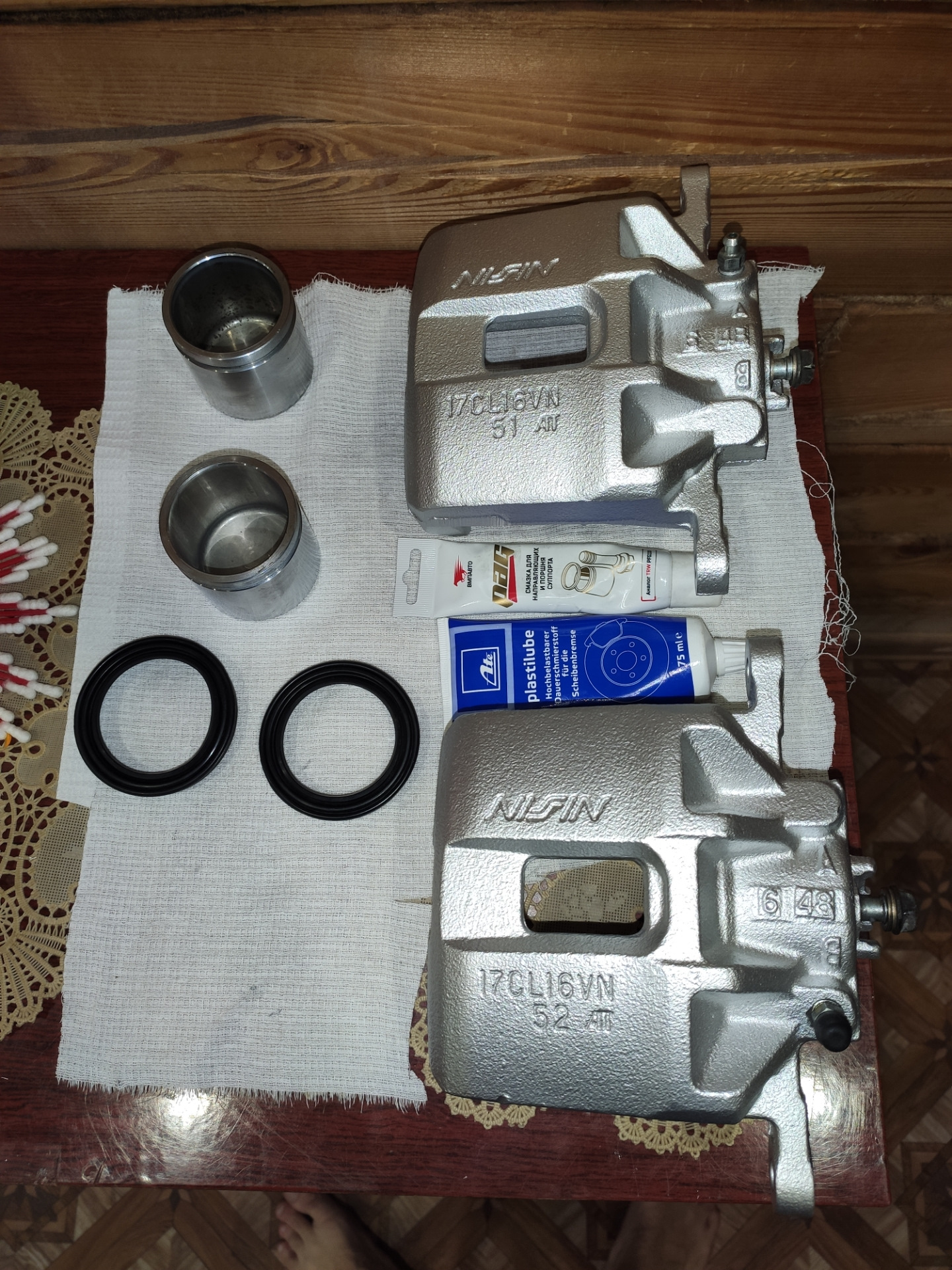

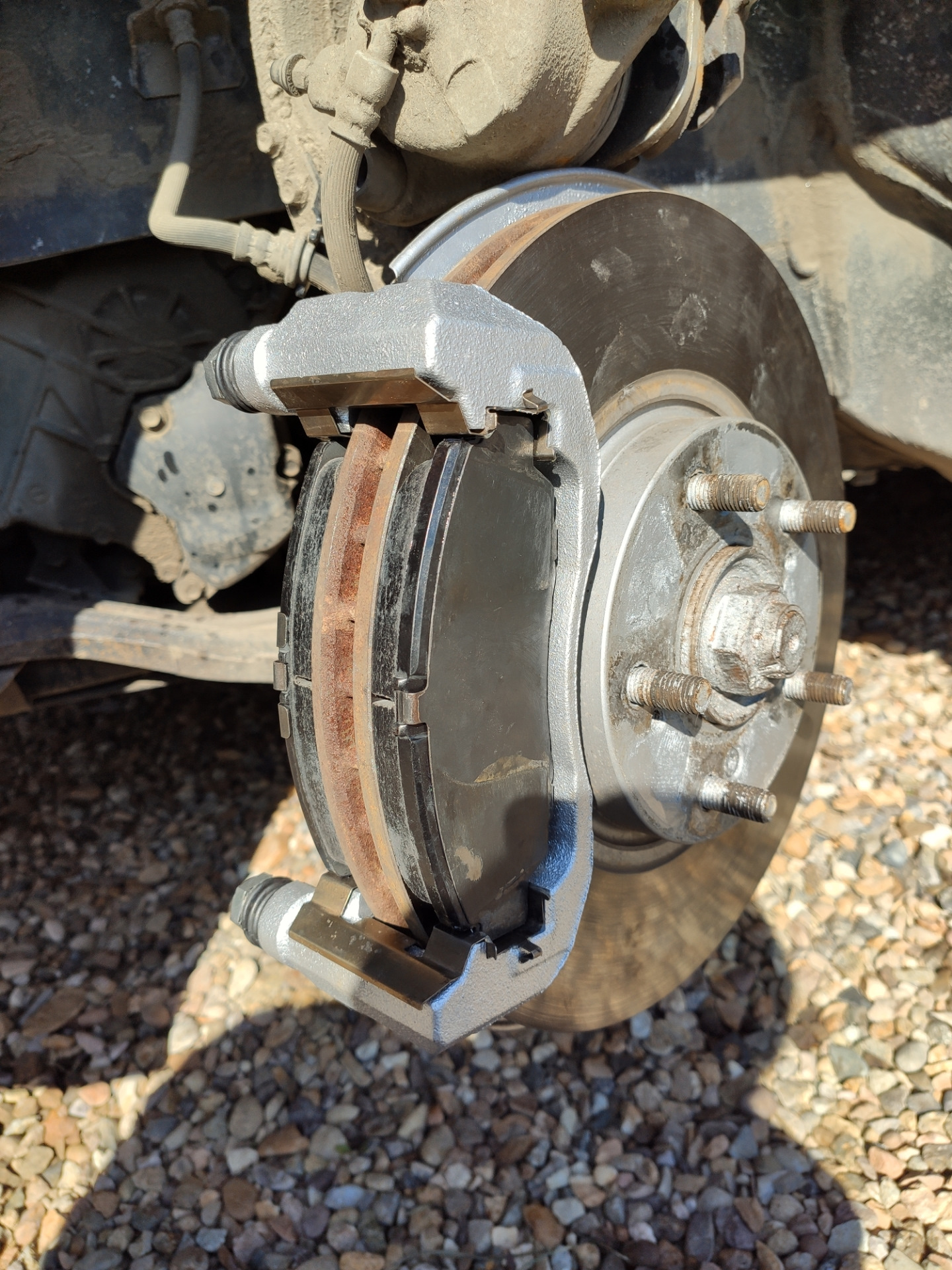

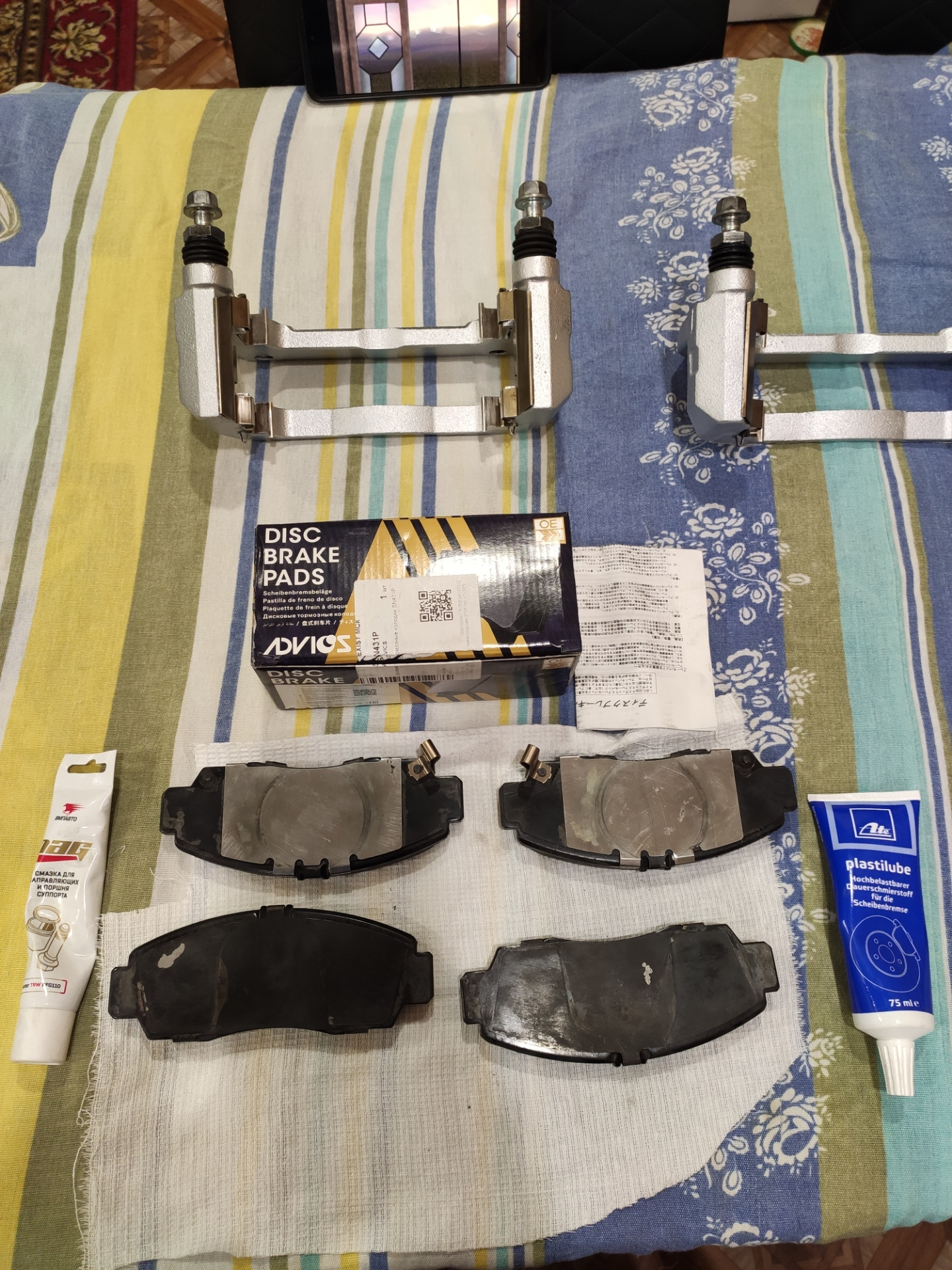

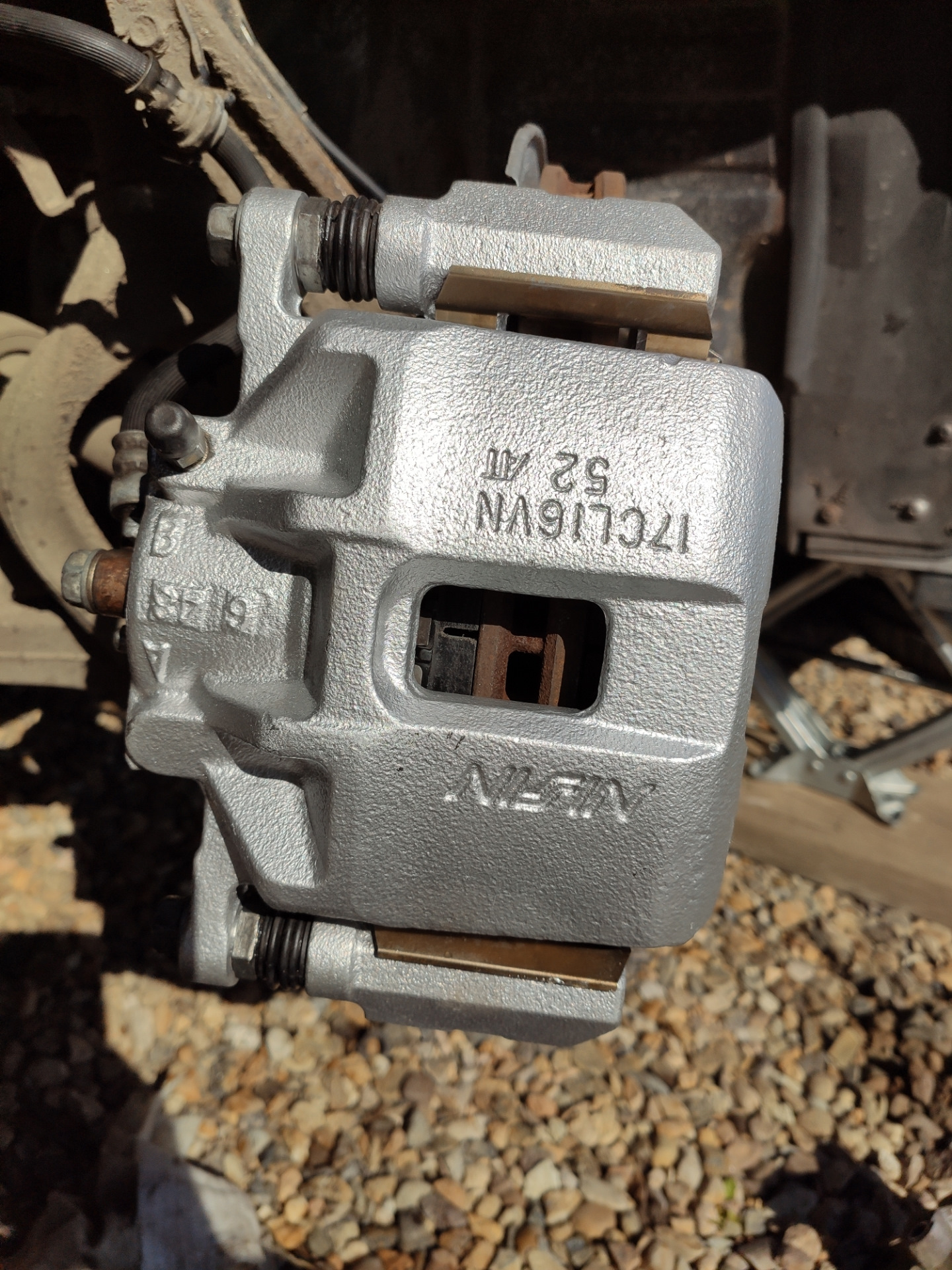

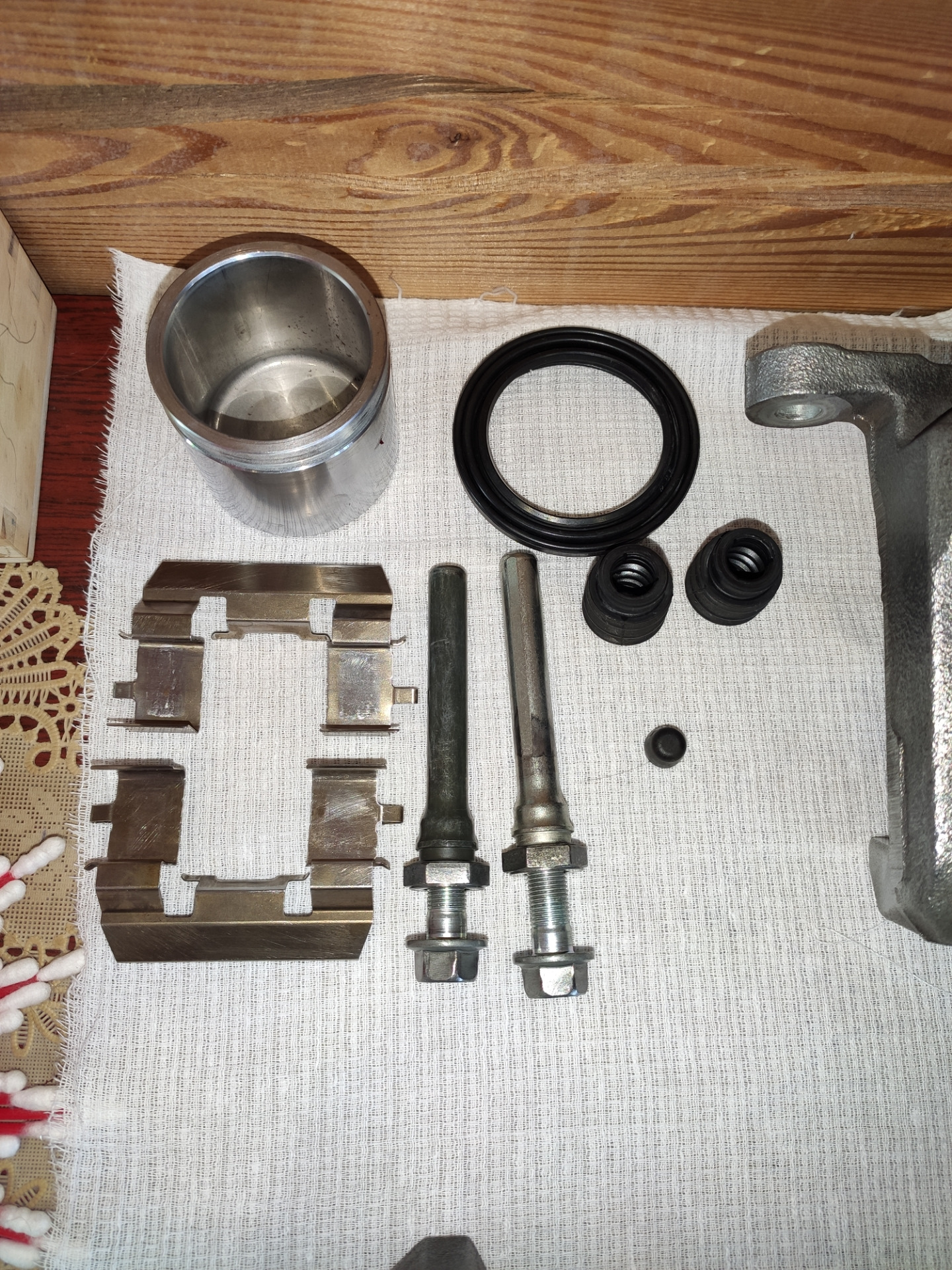

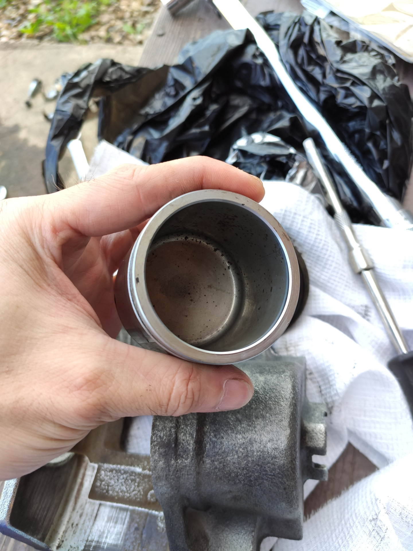

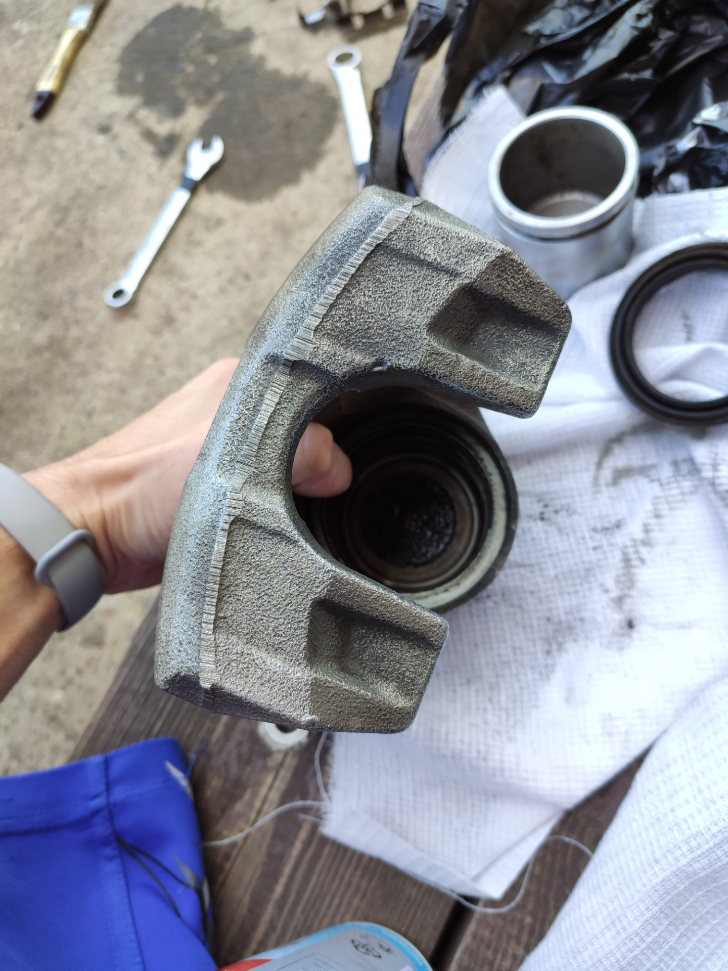

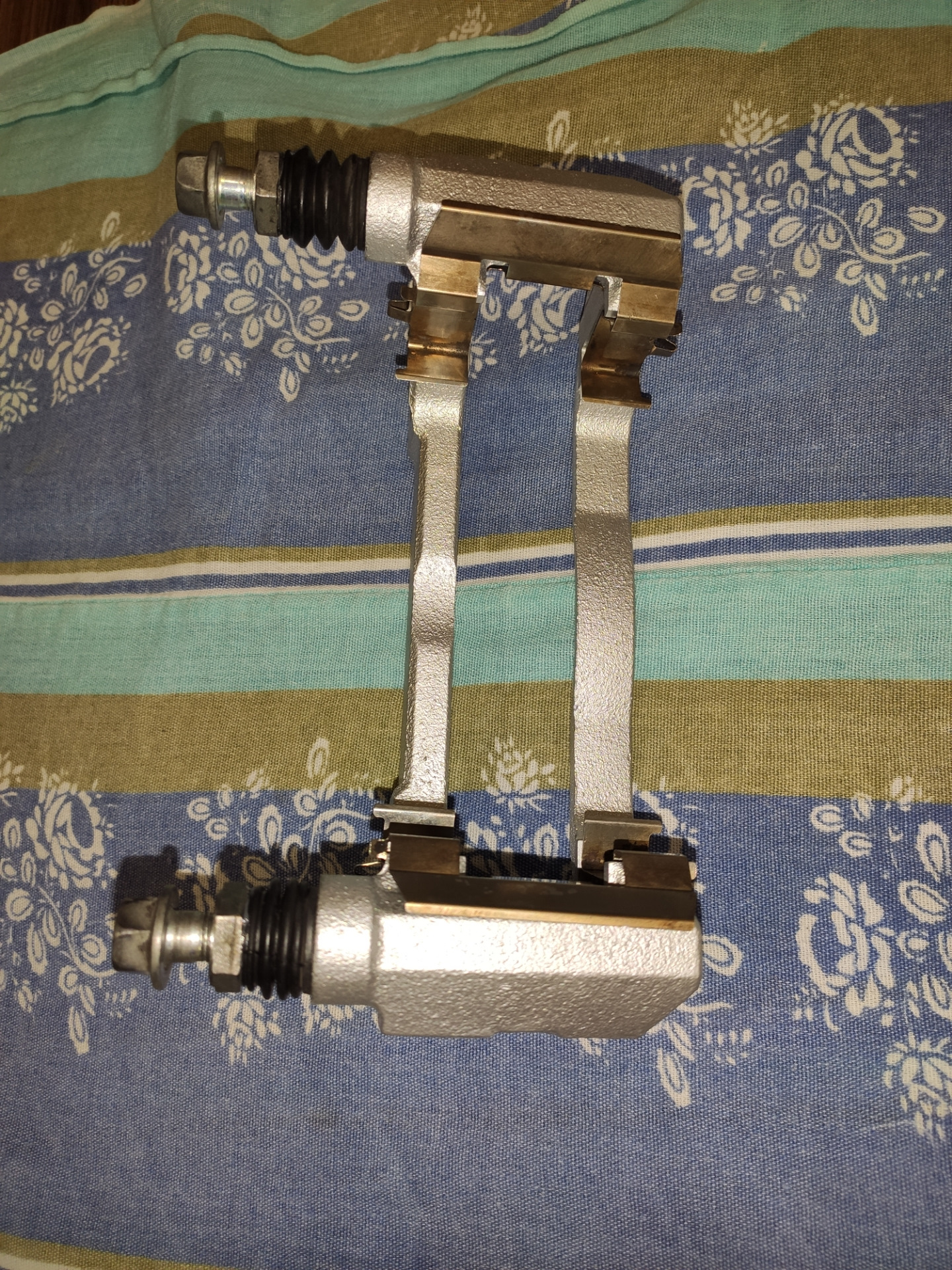

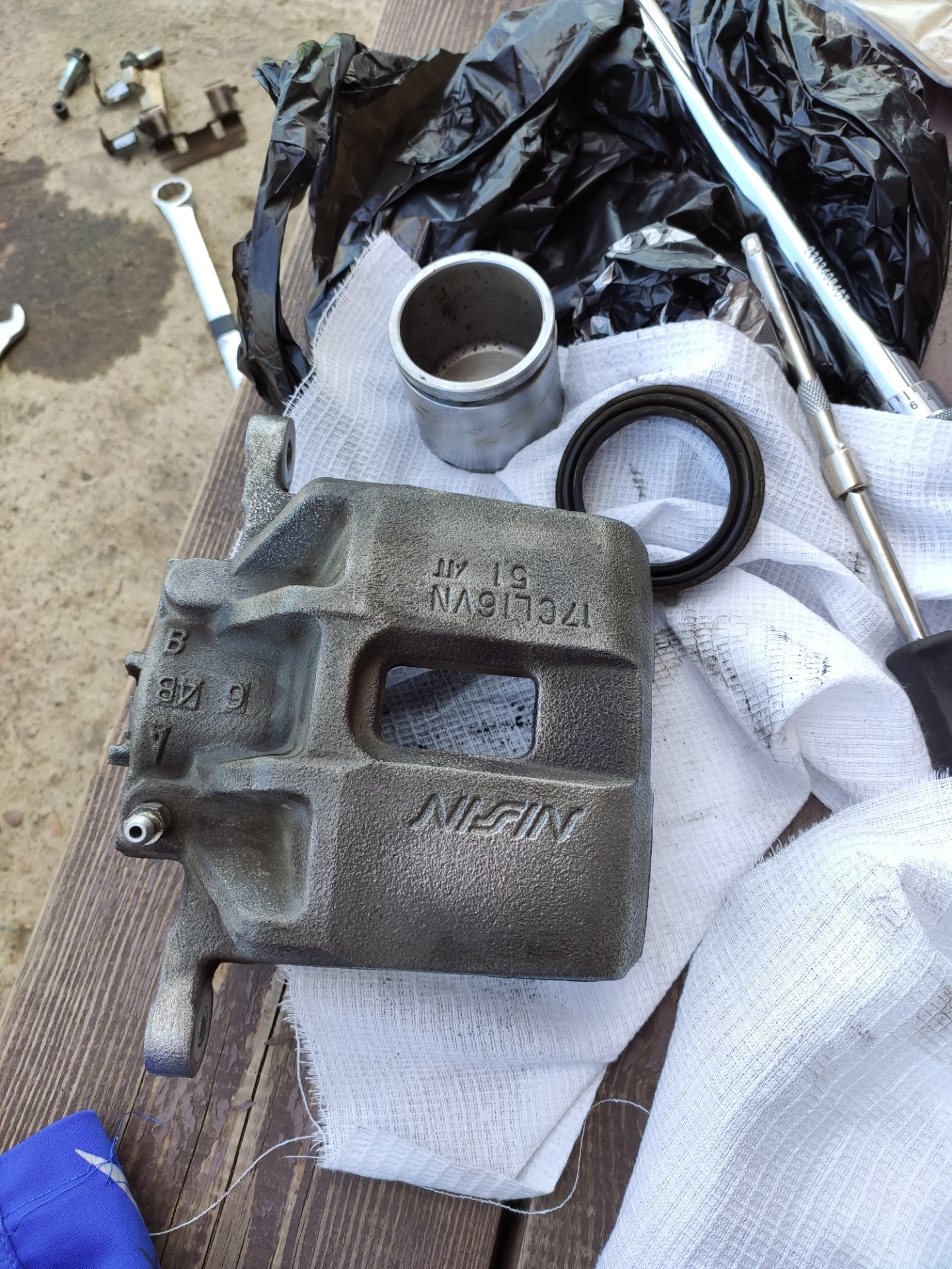

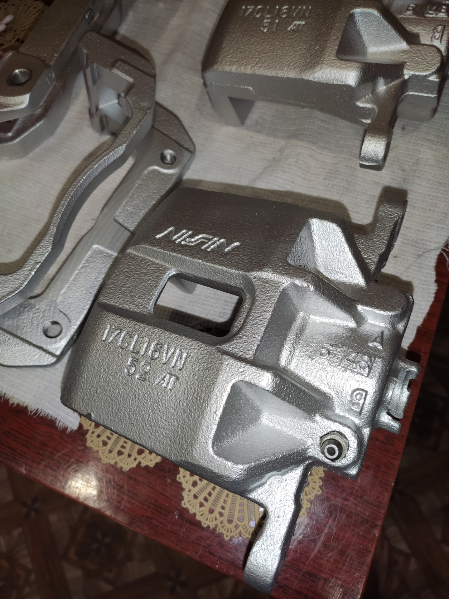

Суппорта полностью разобрал, промыл все резинки и обновил смазку. Пока всё было разобрано, то и покрасил высоко температурной краской. Так как с суппортами были ещё и колодки и на них противоскрипные пластины, то переставил их на новые колодки. Самое трудное при сборке суппорта это была установка цилиндра и надевания на него пыльника, но с помощью пластикового крючка и трёх стяжек, и двух пар рук получилось это сделать😁😁.
Сначала хотел устанавливать всё это дело в сервисе, но потом подумал что лучше себя никто не установит их мне. Купил тормозную жидкость TCL Dot4 1 литр и капельницу в аптеке чтобы выгнать воздух из системы. После установки и прокачки тормозов, проехался и на кочках тишина, нет этого бремчания и по ощущениям педаль тормоза стала более информативная и упругая что-ли))) Диски не стал менять, так как их нужно протачивать, займусь ими в следующем году, а пока диски 25 мм стоят.

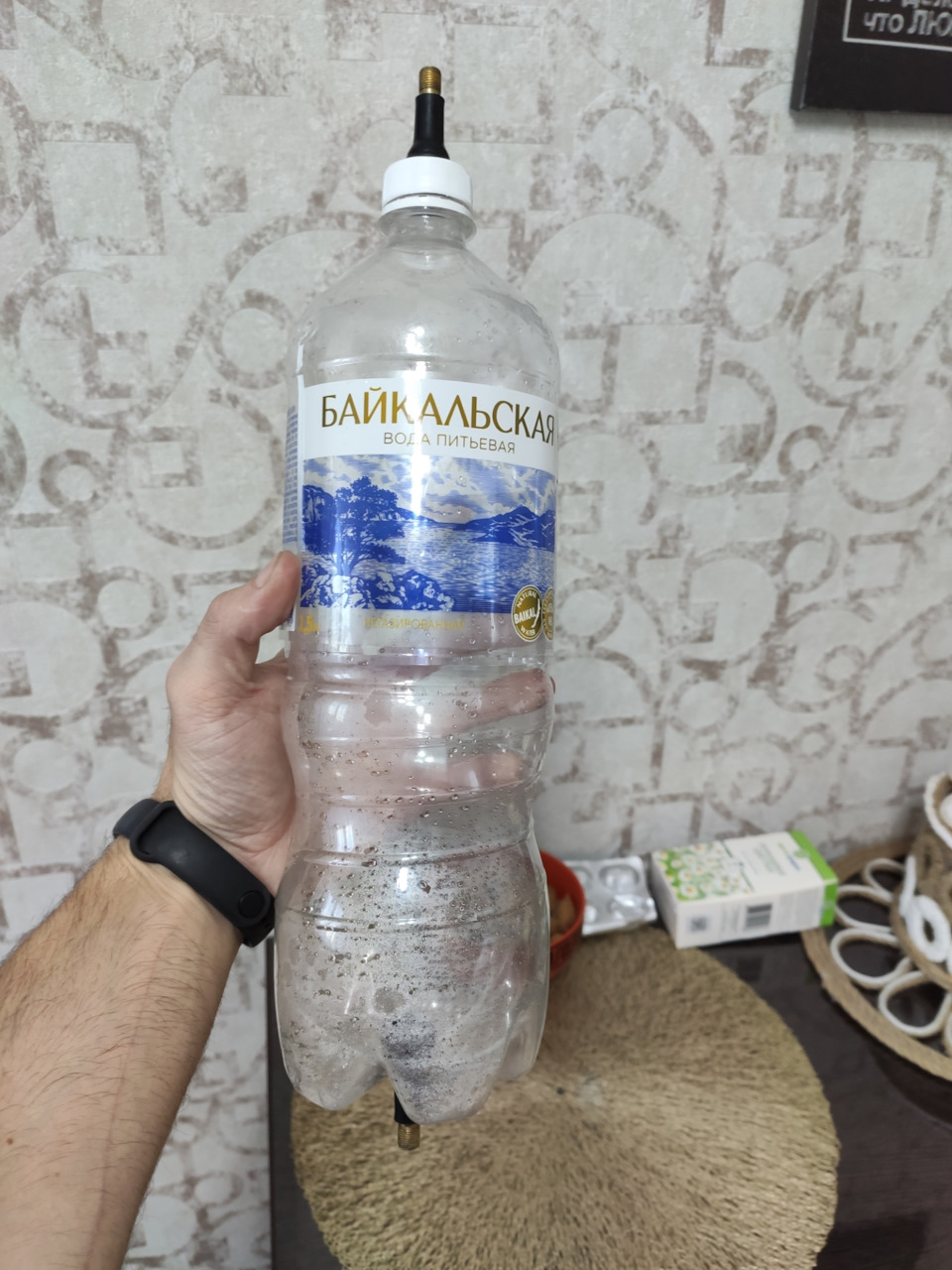

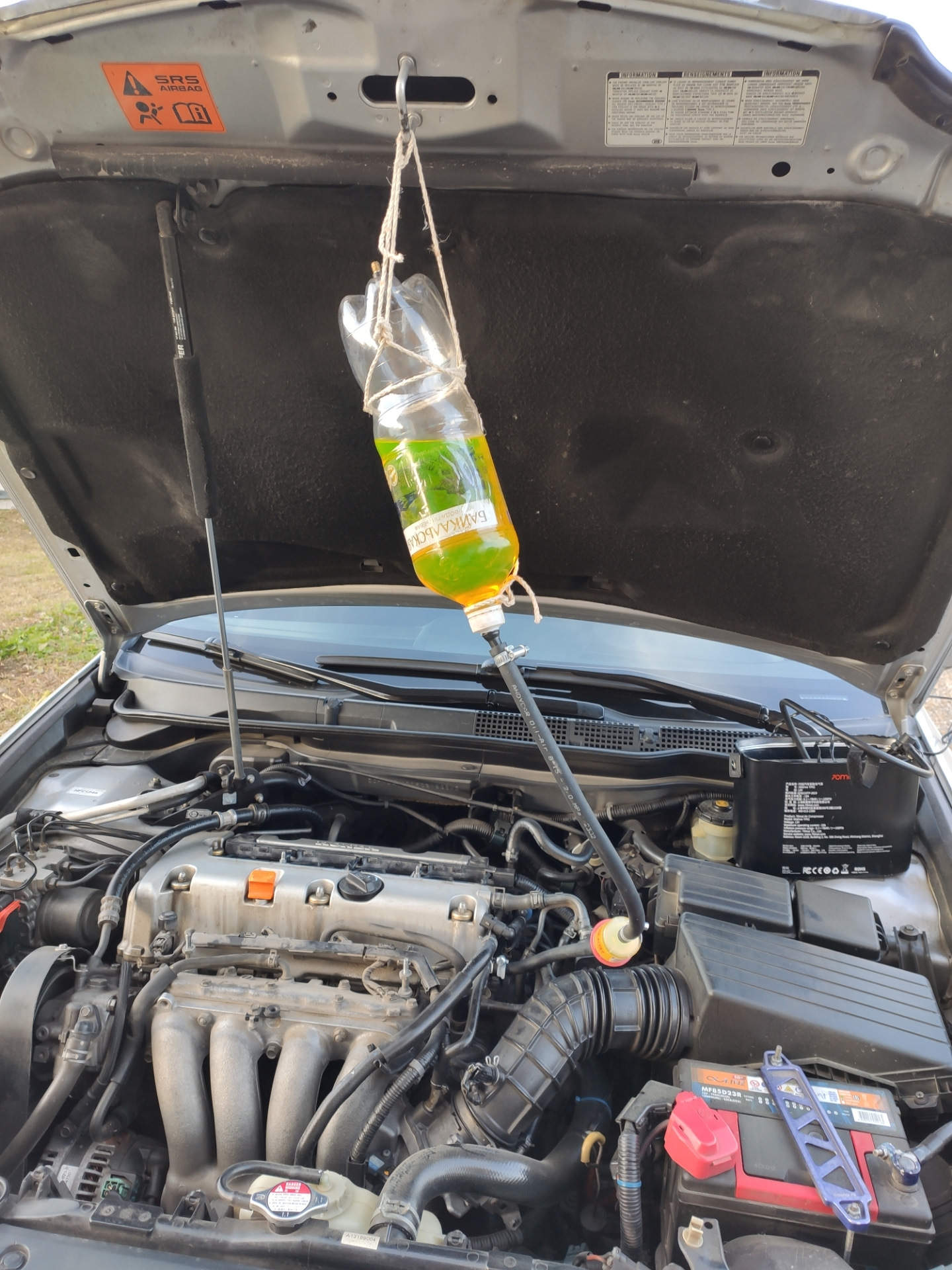

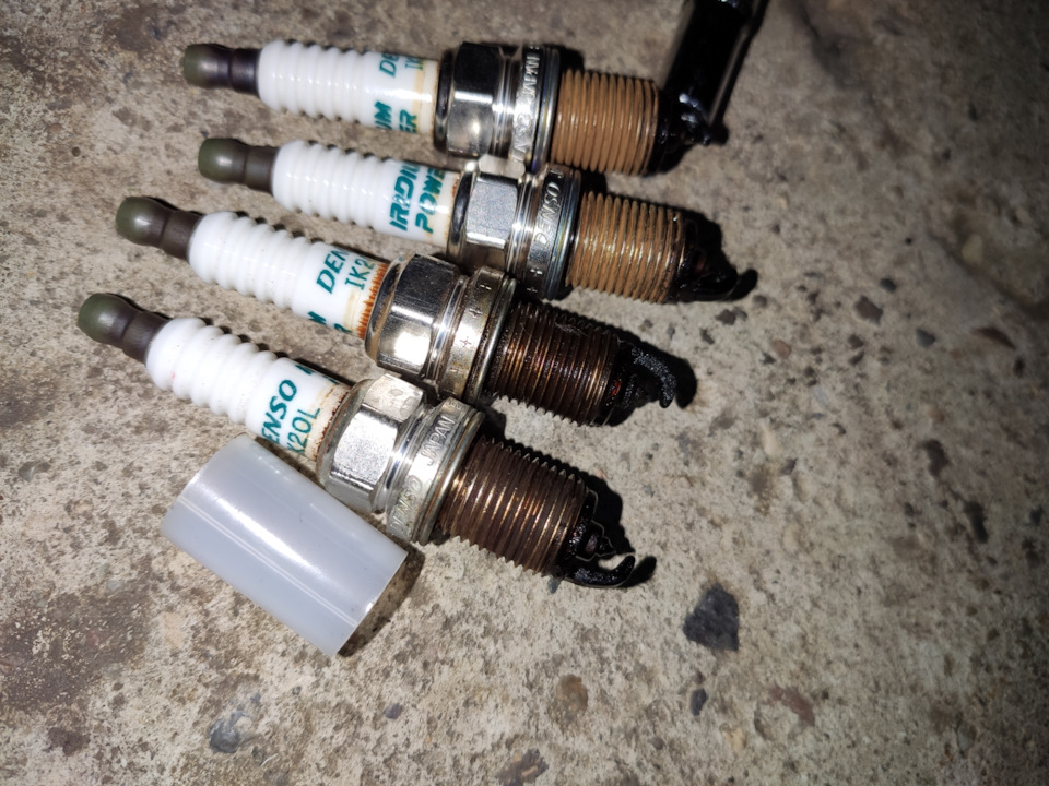

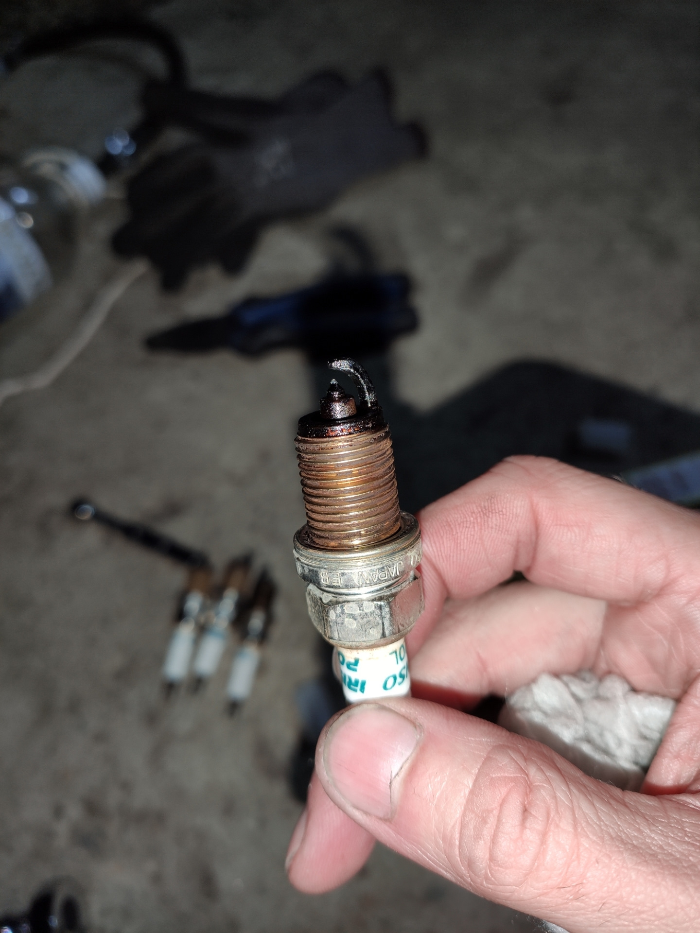

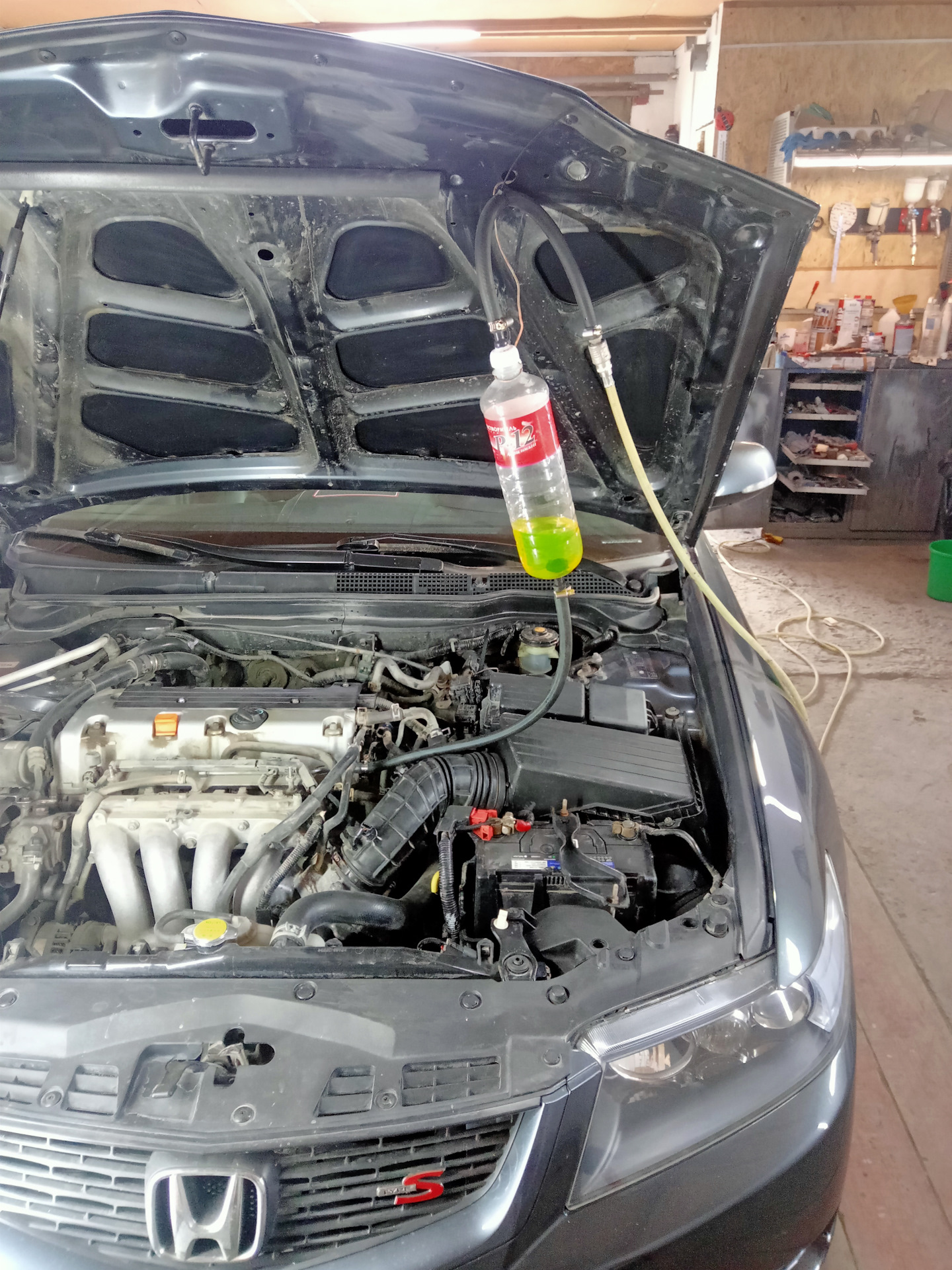

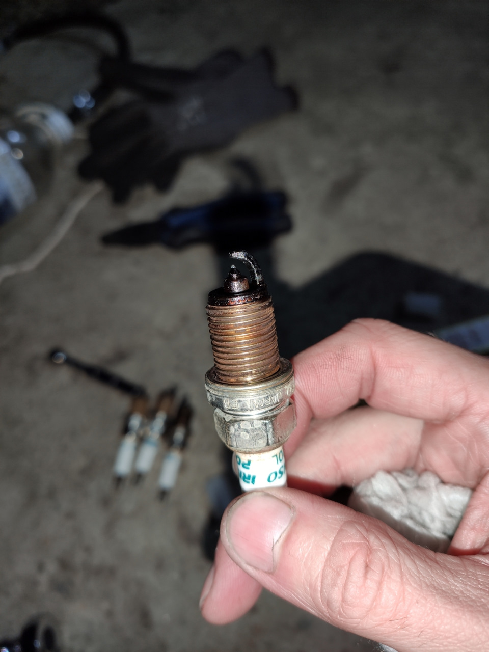

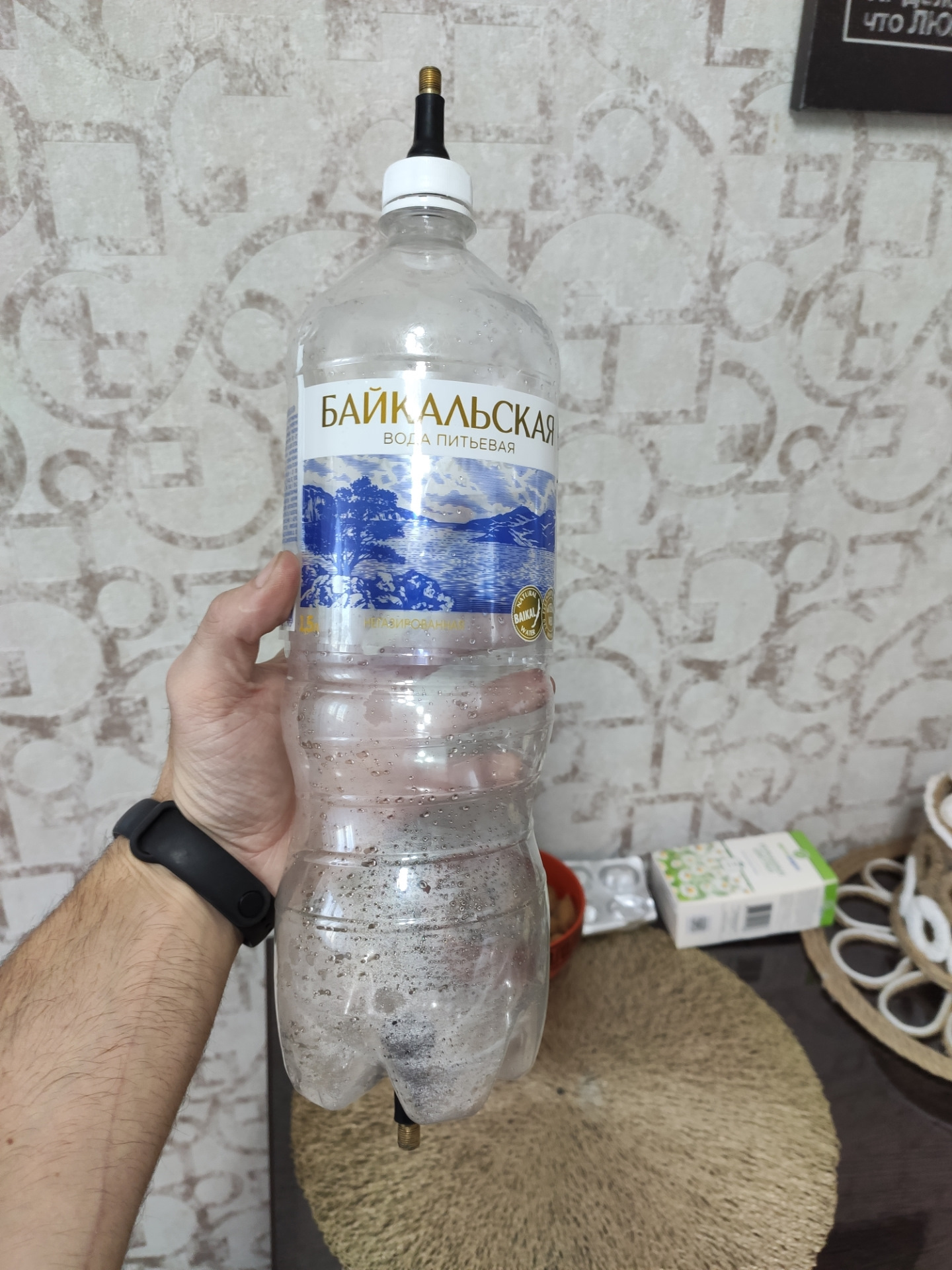

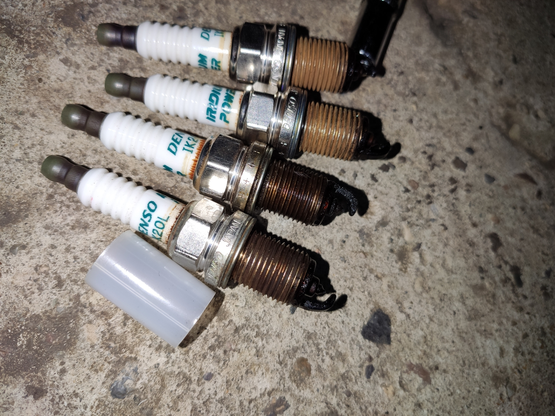

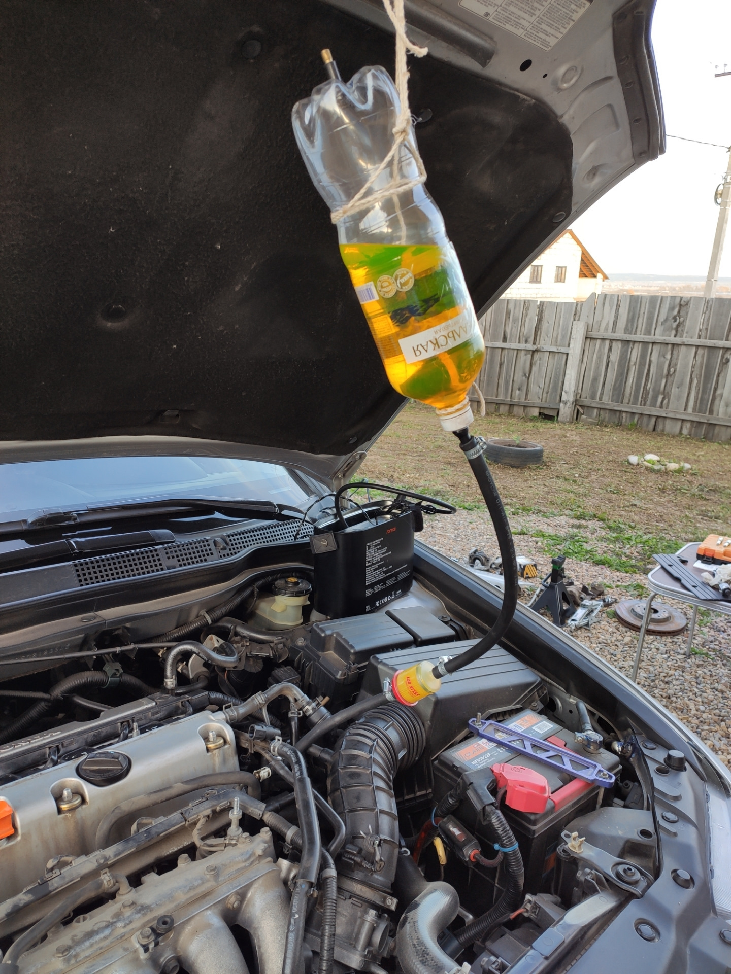

С покупки аккорда, а это 2018 год, не разу не мылись топливные форсунки. Почитал как это делается и стал собирать потихоньку все составляющие. Необходима бутылка, взял 1,5 Байкальской воды, два соска колёсных, шланг 1,5 метра и фильтр грубой отчистки. Ну и купил промывку Lavr. Перед промывкой поменял свечи зажигания на старые, хотя написанно по инструкции, что можно и не менять свечи, но решил не рисковать. Вонь конечно стояла знатная, когда работала промывка, кстати двигатель на промывке работал намного тише чем на бензине. По ощущениям машина стала более отзывчивая и расход упал маленько, но прям супер какой то разницы не заметил, но как профилактику буду делать раз в год.

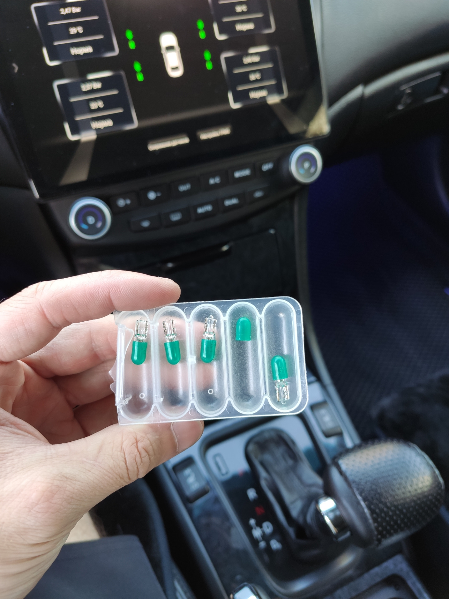

На днях перестала гореть лампочка на селекторе АКПП, прикупил сразу набор koyto 5шт в одной упаковке, а то по одной покупать не очень удобно, а так теперь есть не большой запас.

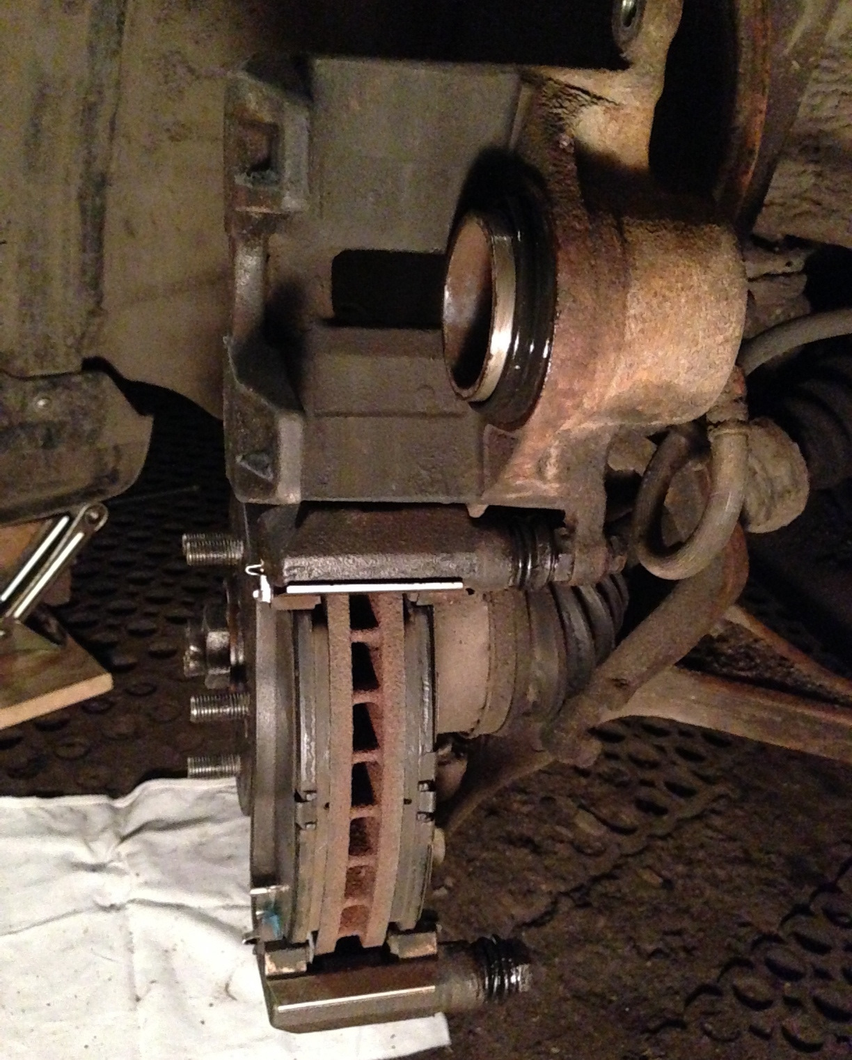

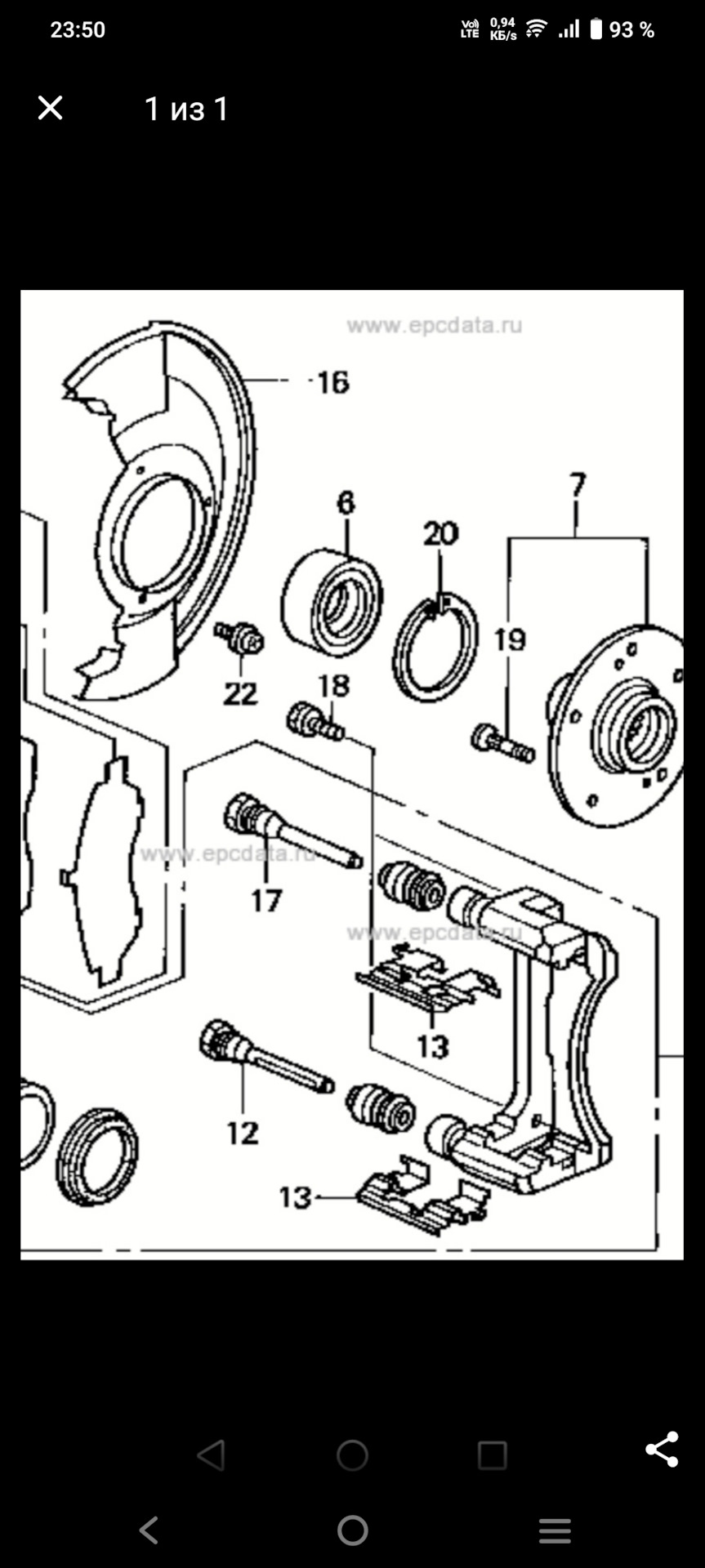

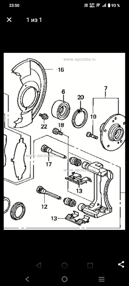

Направляющая суппорта с гранями снизу ставится?
Направляющая суппорта верхняя с гранями 45262-S0K-A01 верхняя
Направляющие суппорта нижняя без граней 45235-S0K-A01 нижняя
В мануале смотрел что нижняя без граней?
VicWanted
Тут как бы наоборот
Выемка на направляющей нужна чтобы суппорт можно было делать так
На форумах писали, что вообще без разницы как ставить))
Я видел что задних суппортах снизу, а передние сверху)
Ну когда я разбирал суппорта после покупки, с гранями была сверху, суппорта с распила сняли при мне
VicWanted

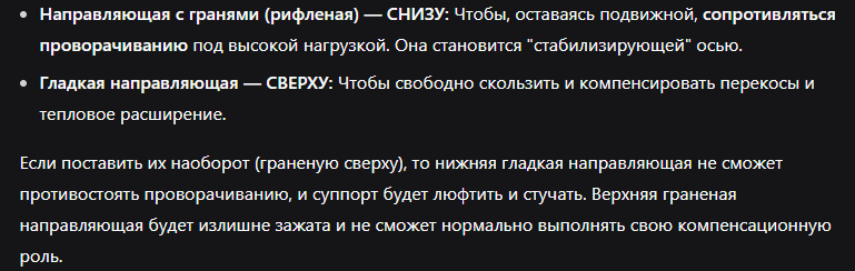

Не для этого) Направляющая с гранями должна быть внизу, если суппорт стоит за осью вращения диска по направлению вращения, и наверху, если перед (переднее и заднее колесо) ней. По схеме так и есть. А то что они на распиле так были — может их япошка уже снимал и так же перепутал. И вот что говорит ИИ на эту тему:

Какой краской красил конкретно суппорта?
Не знаю, брал на работе, вроде как для печей краска, держит типа 1200 градусов
Неужели SN431P теперь с пластинами, да и упаковка смотрю изменилась
Неа, пластины снял с колодок которые с суппортами покупал
А у меня они почему-то не налезли
Интересно, на экзисте можно их купить отдельно 1000 рублей
Езжу без них, смазал только прилегающие плоскости к суппорту, скрипов нет
