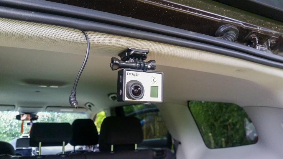

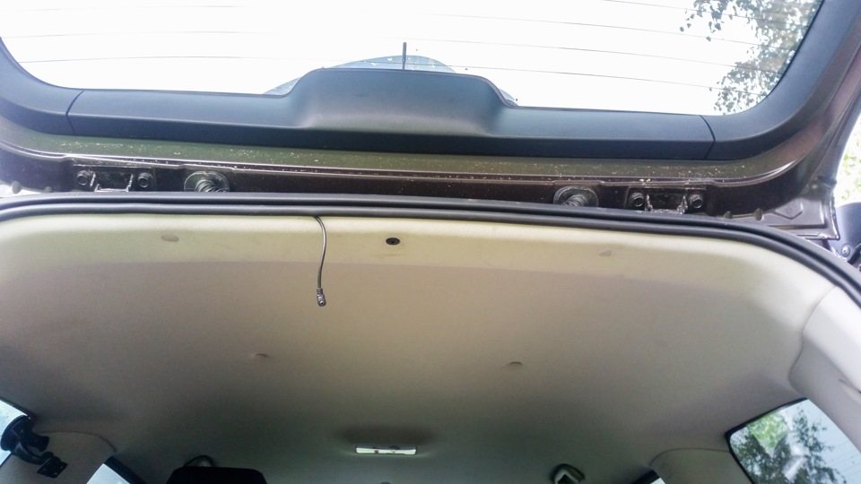

Давно хотел установить себе на корму регистратор, но как-то не складывалось. Даже местечко под него присмотрел, но на хороший рег жаба санкции никак не давала. И так мы с ней долго перетирали, что отпускная поездка уже на носу и решено слепить кормовое око из того что было. А было: ГоуПрошка, да ее крепеж, который ни в какую не годится для приклеивания к потолку. Клеить площадку к кожуху стоп-сигнала не хотелось в виду необходимости тянуть провод в дверь.

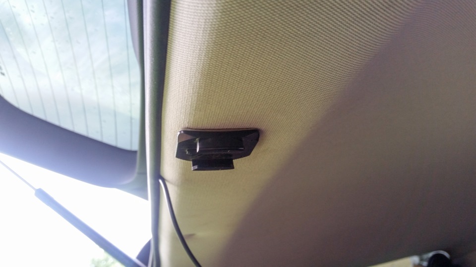

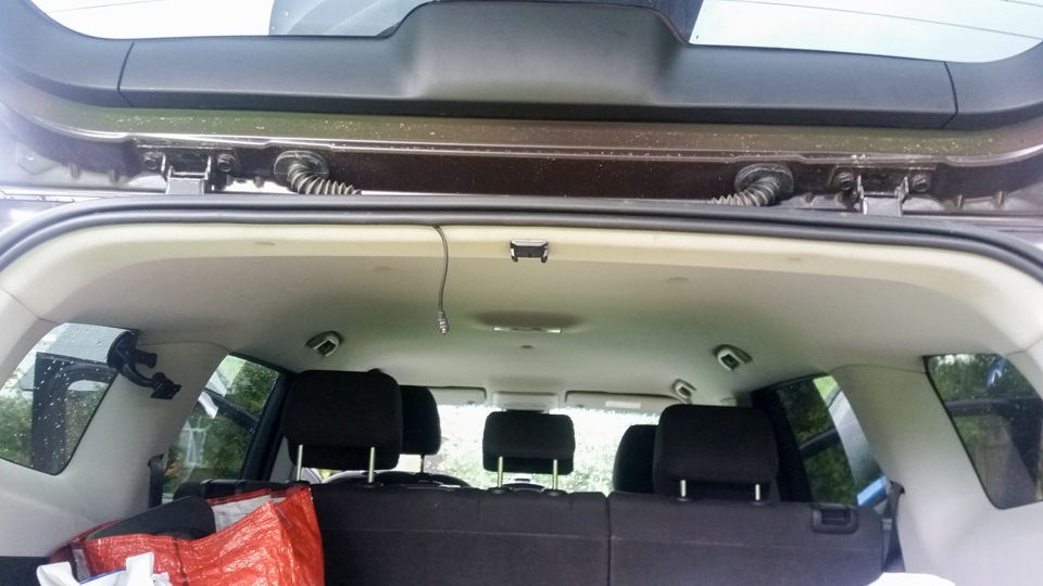

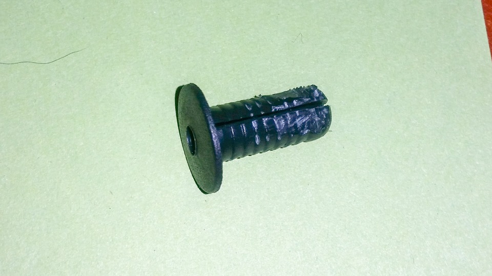

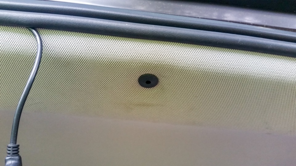

По этому замутил крепеж на "коленке". Для этого извлек средний пистон крепления потолка и на его место забил отечественный пистон, слегка подстрогав его до приемлемых габаритов.

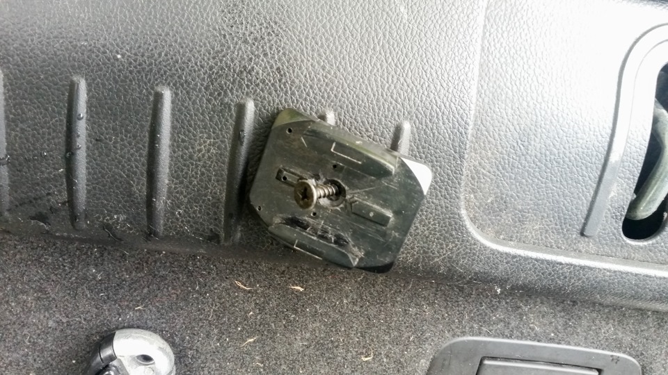

В закромах отрыл старую площадку от камеры и просверлил ее с учетом потаенной шляпки самореза. Скотч, давно потерявший липучесть снимать не стал. После затяжки самореза он служит тормозом от проворачивания.

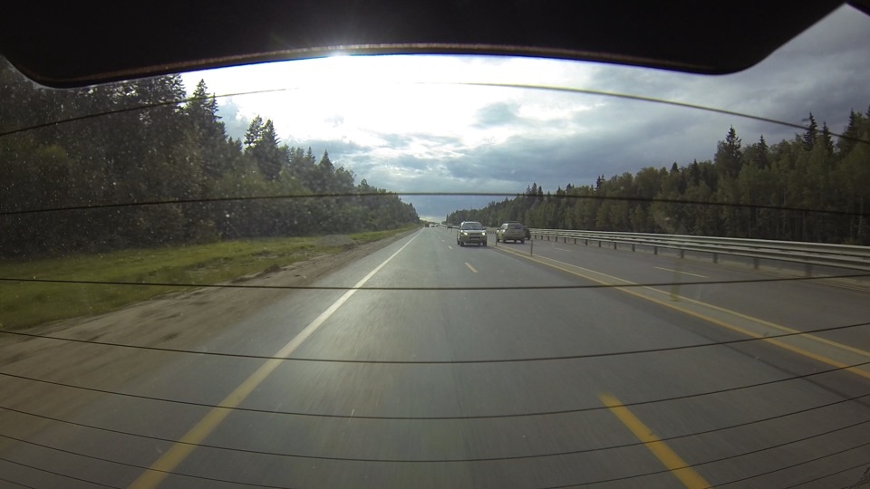

При желании камеру можно развернуть и поснимать салон.
Способ крепления мне понравился своей универсальностью. Видимо, со временем все девайсы в салоне у меня будут сидеть на ГоуПрошном крепеже :-)

Мда, кто бы сомневался, что с третьей гопрохи будет нормальный регистратор… Но не бюджетно, раз. И два — на месте не посмотреть видео без посторонних девайсов. Ну и оставьять в машине стрёмно. Если нарики окажутся экстремалами, то свовырнут, вместе со стеклом багажной двери…
Не бюджетно однозначно. Но это если покупать ее спецом под регик. Если же она просто валяется, а тем более планирует прокатиться с нами до Крыма, то пущай работает по дороге.
По поводу вандалоустойчивости: за тонировкой ее контуры можно увидеть только напросвет через лобовуху. Это сильно узкий сектор. Со всех остальных ракурсов она невидима для стороннего наблюдателя. На длительную стоянку без проблем отстегивается.
Просмотр и настройка — как всегда через Ви-Фи на планшете, что работает навигатором.
Ну, а на будущее, как удастся договориться с жабой, там поселится скорее всего еще один пятый Datakam.
Качество отличное!
Обзор в зеркало заднего вида не закрывает?
После подголовников второго-третьего рядов уже вряд-ли что-то может существенно ухудшить обзор через заднее стекло :-)
