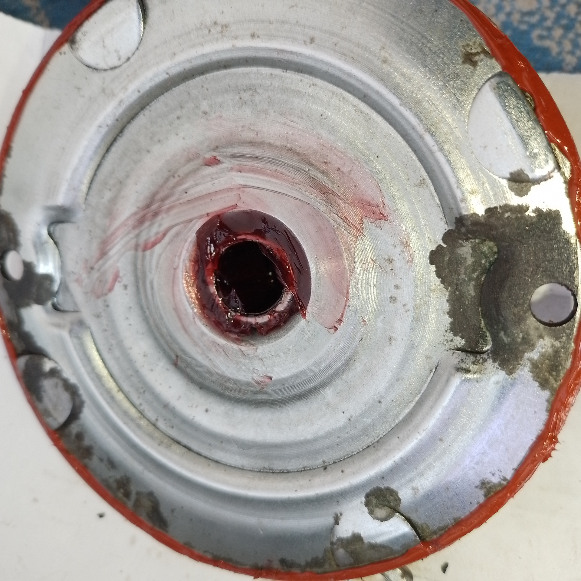

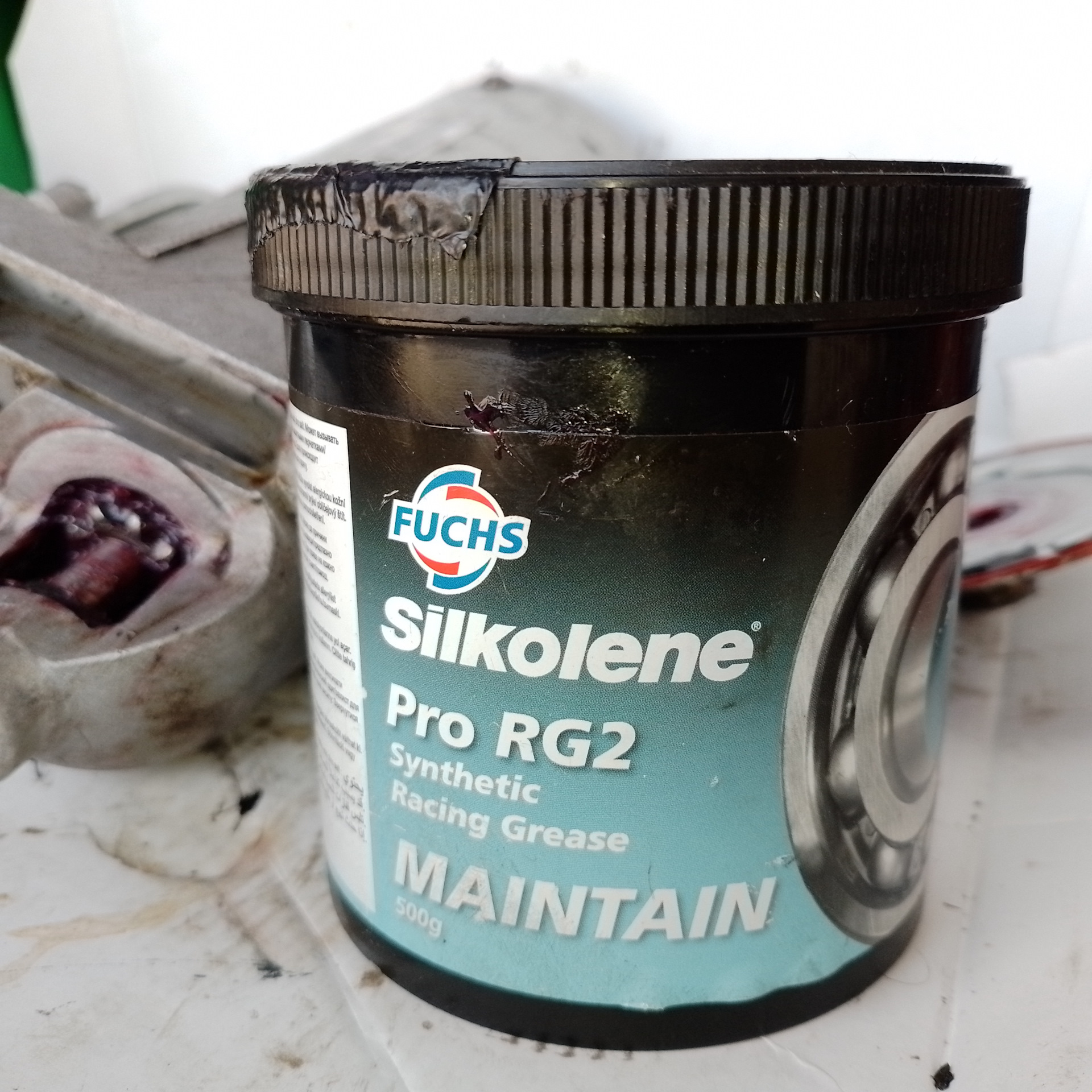

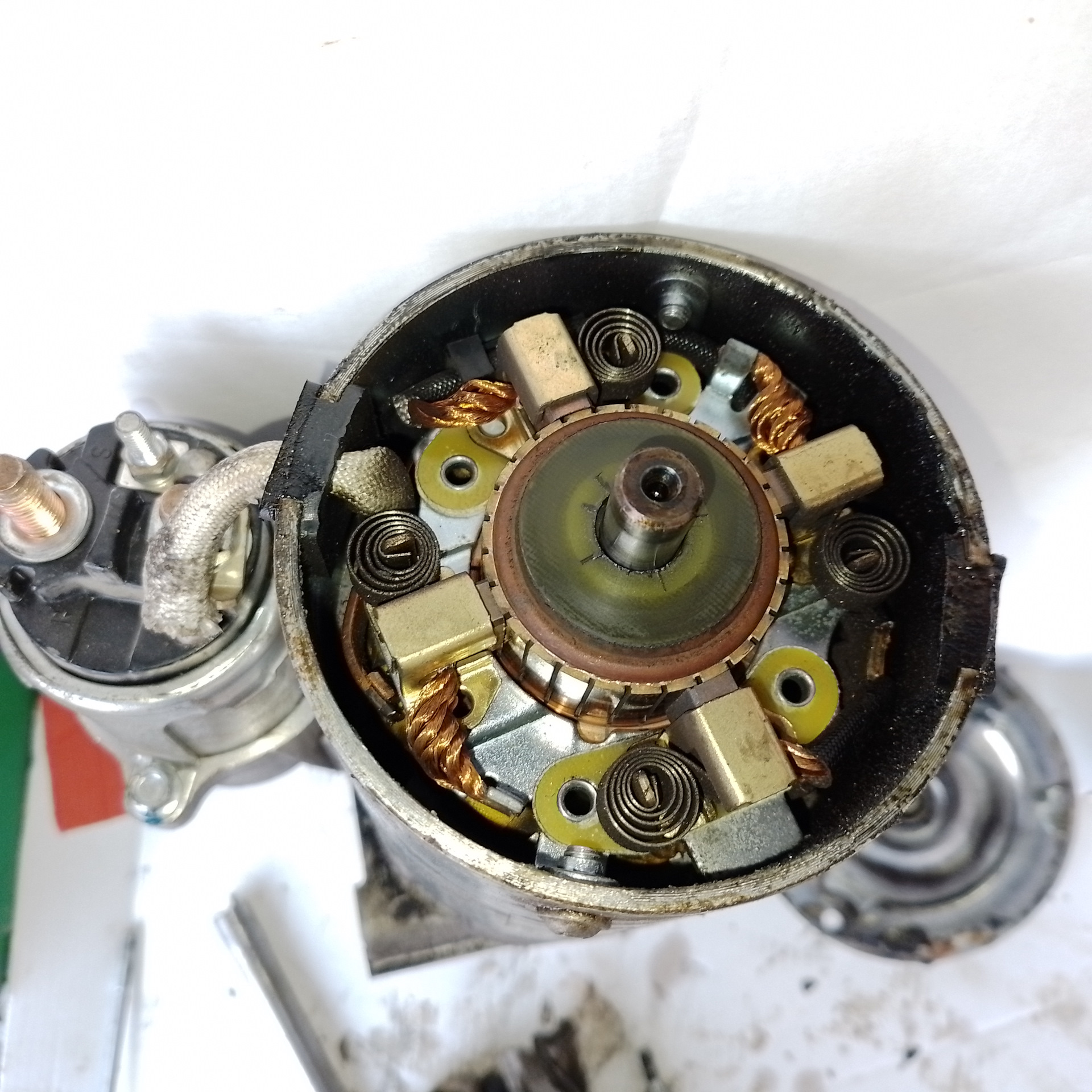

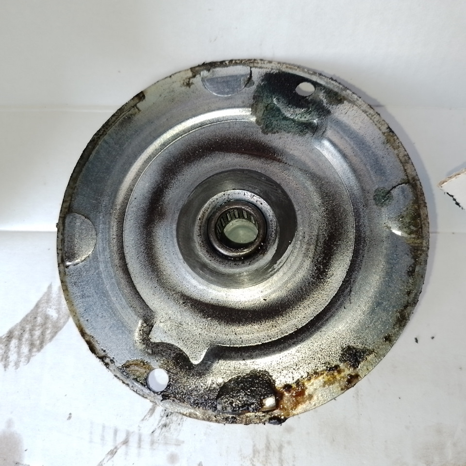

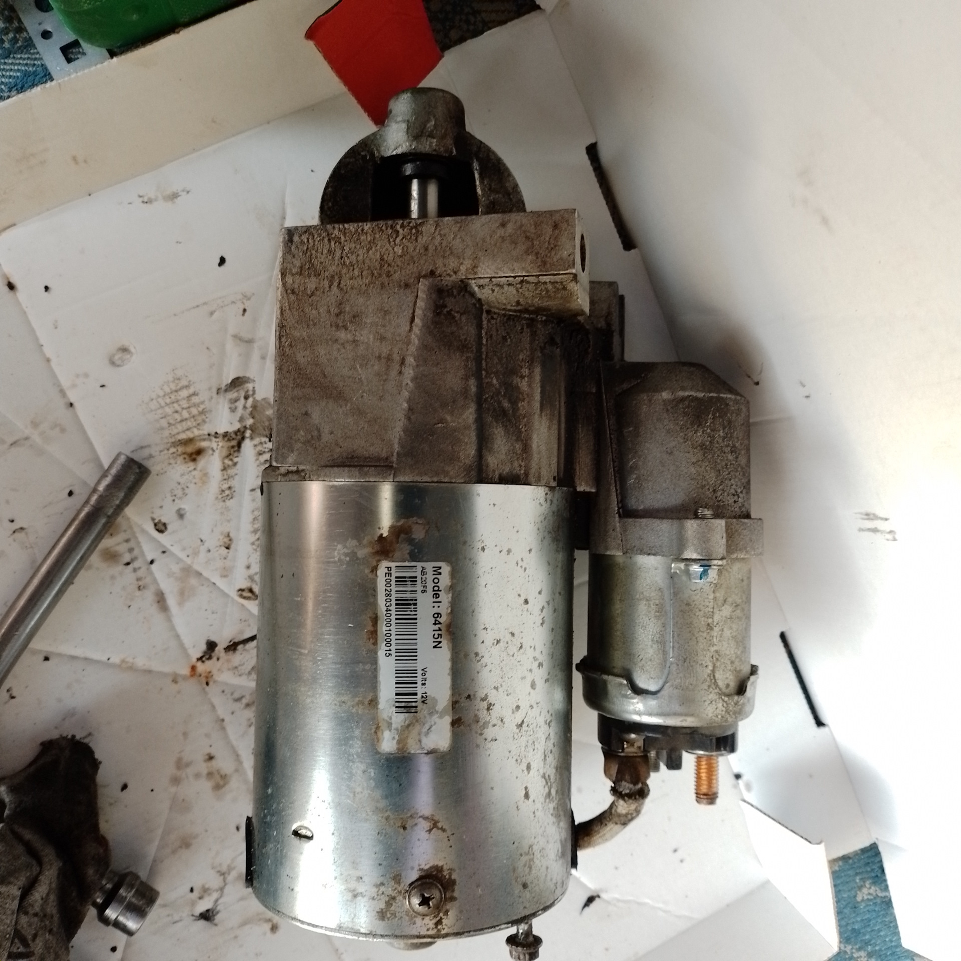

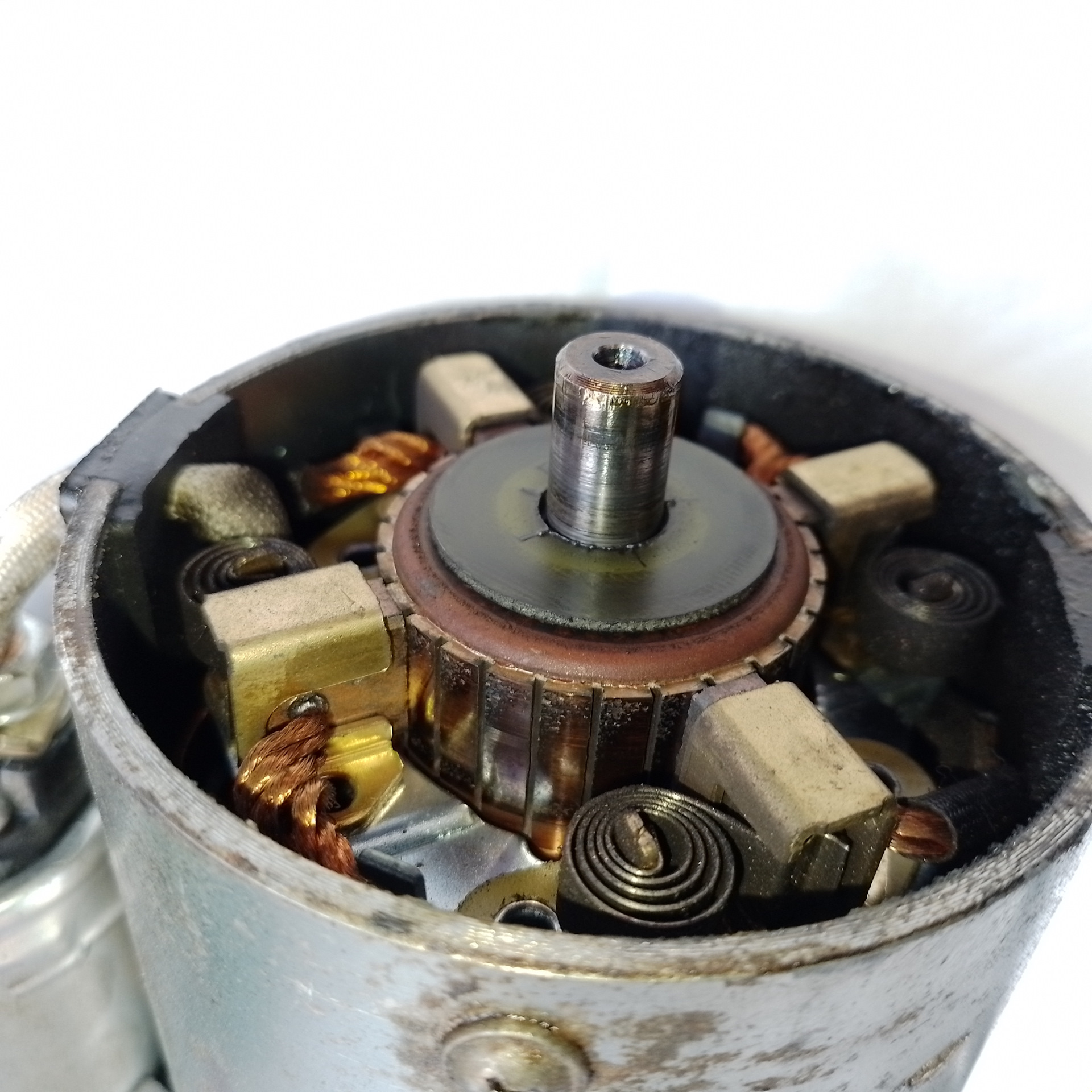

Некоторое время обратно, был куплен новый стартер. Крутит на порядок шустрее, чем старый(родной). Но "верещит" как … пугая окружающих(. В надежде хоть чуток его утихомирить, снял и разобрал. Подшипники были абсолютно без смазки. Исправил это и заднюю крышку установил на герметик. Внутреннее состояние деталей, сомнений не вызвало. После сборки и установки, ничего не поменялось…( Очень шумно работает.

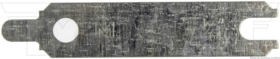

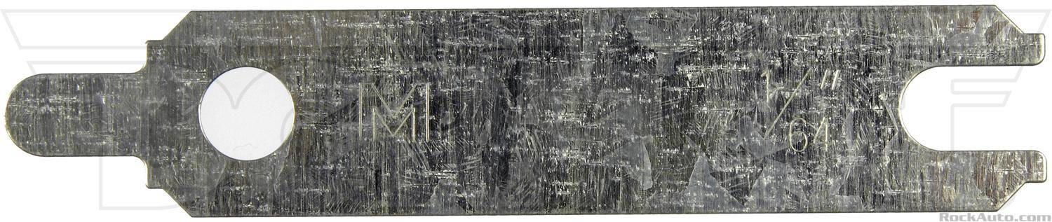

Может не нужно было ставить металлическую пластину между стартером и мотором? На родном стартере она стояла и он тихо работал… Или этого верещуна просто в утиль?

Сдыхает бендикс. Цена его копейки. Скоро начнёт клинить…
Он так "сдыхает" с первого старта…( Получается, он родился трупиком?
Функцию свою выполняет ? Не мешай ему работать :)
:) логично… Спасибо!
