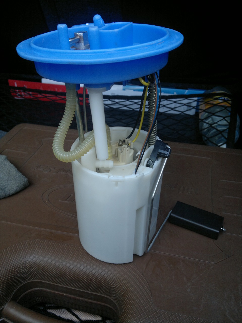

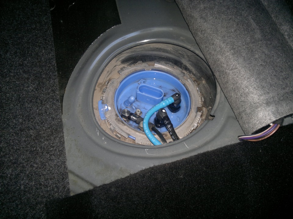

Пробег уже не маленький и для профилактики решил посмотреть как поживает насос в баке.

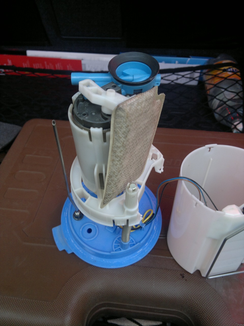

Корпус насоса у меня разборный. Описывать как его вытащить не буду, там все интуитивно понятно!

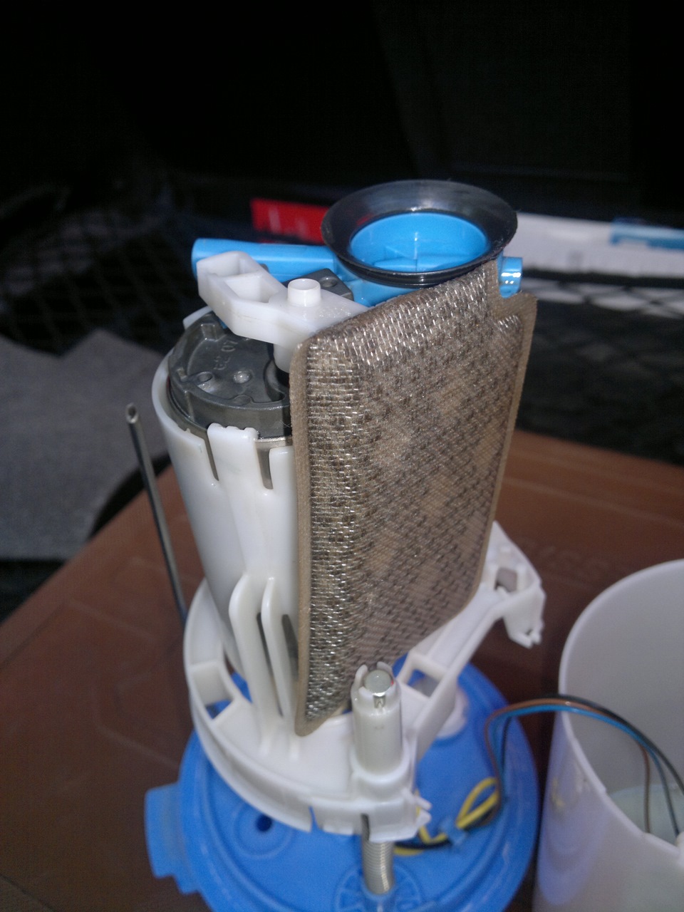

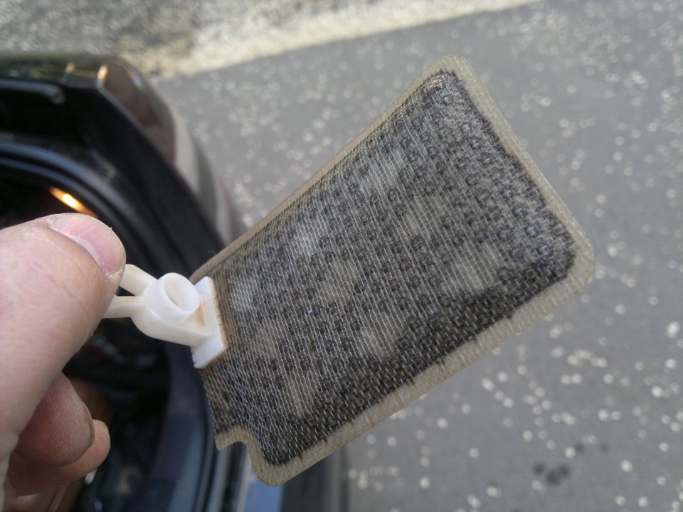

Грязи в баке нет, но сеточка уже очень темного цвета!
С помощью очистителя карбюратора почистил сетчатый фильтр, стал немного лучше.
НО результат не удовлетворил меня и буду менять на новый, благо он стоит копейки!
Несколько фото процесса:

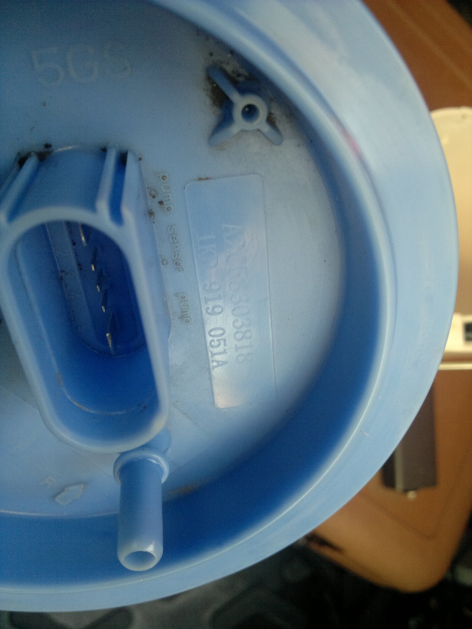

А есть какие-то нюансы при разборке, какие-то особенные сложности?) — не разу ничего такого не производил, но хочу почистить… — боюсь чего-нидь запороть.)
Самое главное написал ниже в коментах Mazzzai.
Корпус должен быть разборным, номер как у меня на фото 1KD 919 051 A. Если не разборный, номер 1K0 919 051 DB то только замачивать целиком в ведре с жидким очистителем.
Можешь почитать ещё эдесь www.drive2.ru/l/6965934/

сколько по времени занимает весь процесс?
час максимум
Только не забудьте спустить давление в насосе)))))
как?
Надо отключить фишку от бензонасоса, завести мотор и ждать пока машина заглохнет (примерно сек 40), потом когда будешь отсоединять черный шланг, сразу его не снимай, там еще есть бенз под давлением, надо обложить вокруг соска и шланга тряпок побольше чтоб не разбрызгало, там не много остается в нем, мл 70. Голубой шланг пустой почти и без давления, ну может мл 10 в нем.

Дружище! А дай пожалуйста номер сеточки. Тоже хочу поменять. :) для профилактики!
Номерка нет. Я на авторынке ее покупал ;) сетка 1 в 1 такая же как ставится в бензонасос автомобилей ГАЗ (волга, газель). Просто спроси сетку бензонасоса на волгу — из трех вариантов исполнения выберешь свой ;)
Pilot199
A2C5 3097154
Спасибо! ;)
RiHard
A2C5 3097154
проверь пожалуйста, номер правильно написал?! — что то не бьётся по экзисту!
номер бьется только в эмексе, там я себе и брал. это сименс
а, понял! =)
такой же номер сеточки, сразу ее меняй, не стоит заморачиваться чисткой
RiHard
A2C5 3097154
Цена сетки?
110 руб.
Я за 120 взял от волги )
sulyul
Цена сетки?
200₽- если сименс конкретно в магазине, на эмексе 112 вроде было. Подходит так же сетка от газ 3302 (идет на ваз, газ и и шевроле) такая же вточь.
