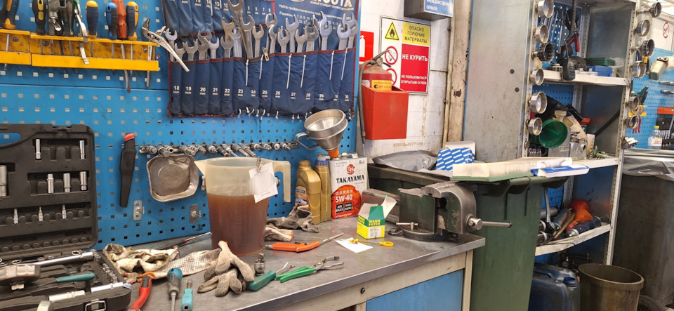

я после промывки на 200 км, заливаю промывочное масло.
Через 15 мин, промывочное сливается чернющее.

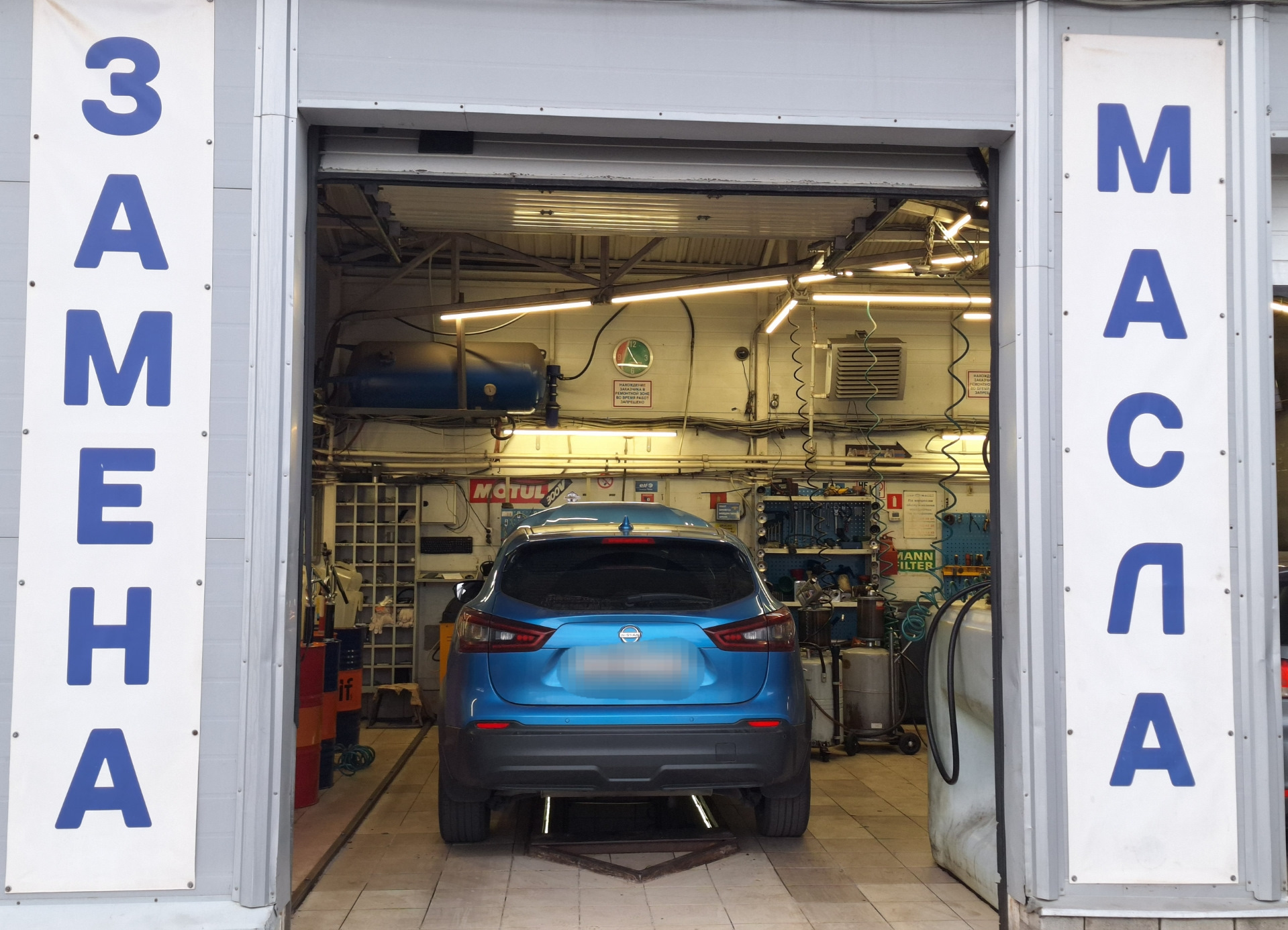

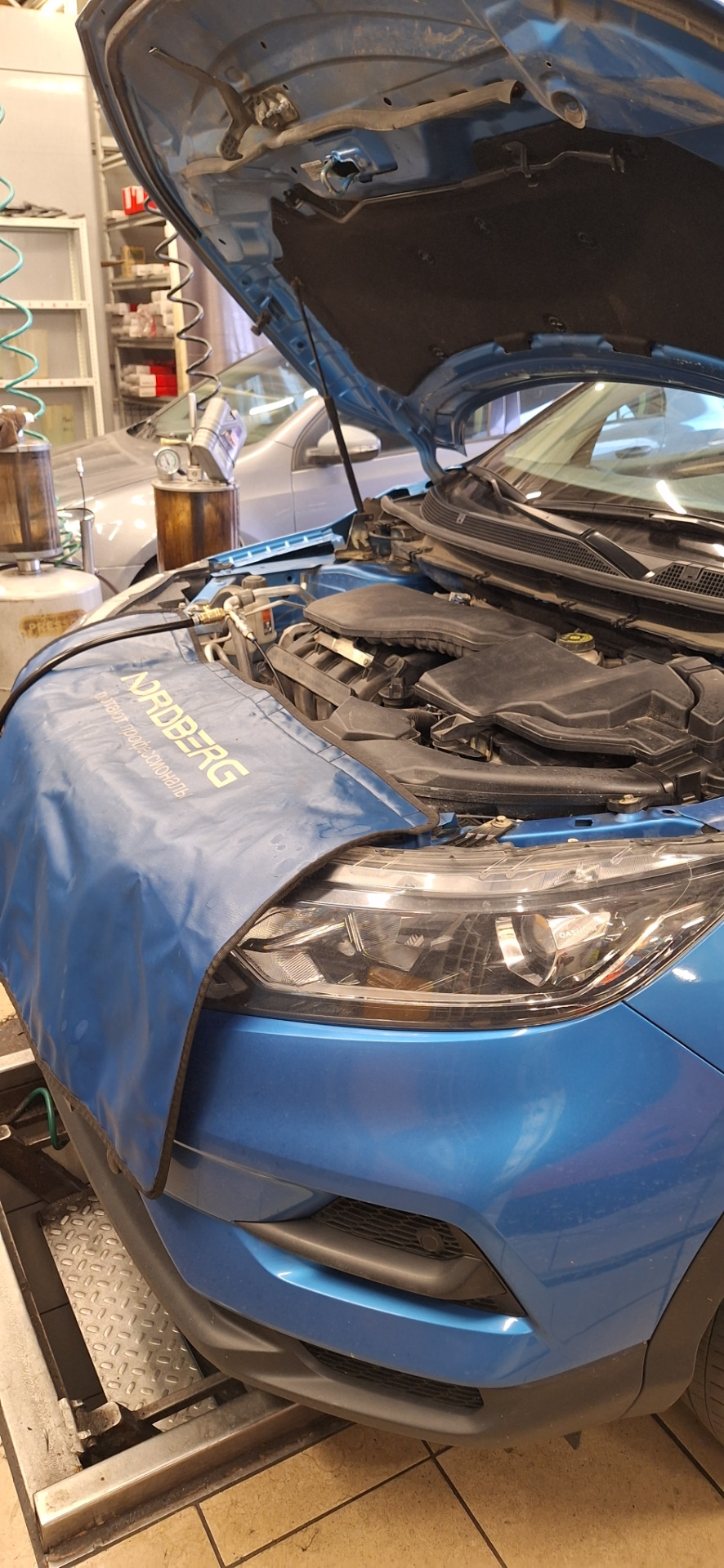

Но я специально нашёл частное СТО где они при каждой сене масла удаляют/откачивают несливаемый остаток (это кредо и самого мастера, ответсвенный мужик).
По мотору MR20DD это до 350 грам, так что от промывки остается только то что осталась в каналах блока.
Опытным путём, мною лично, проверено что если не мыть — то масло чернеет к 300-500 км, если мыть то чернеет к 1000 км пробега.

Подскажите адрес этого СТО
"Мир масел", Московское ш., 13, корп. 8, лит.З, Санкт-Петербург
Спасибо

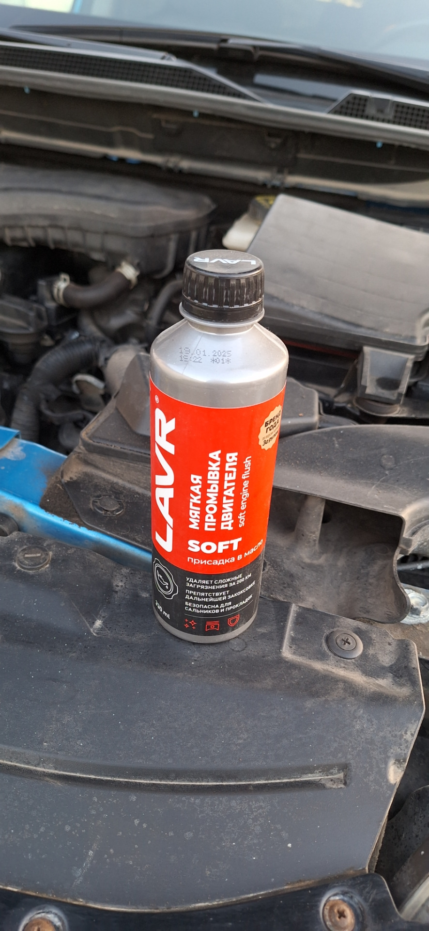

Перед сливом масло хорошо еще 7-минутку от Лавра залить: и что-то отмоет немного, и масло жиже — больше сольется.
