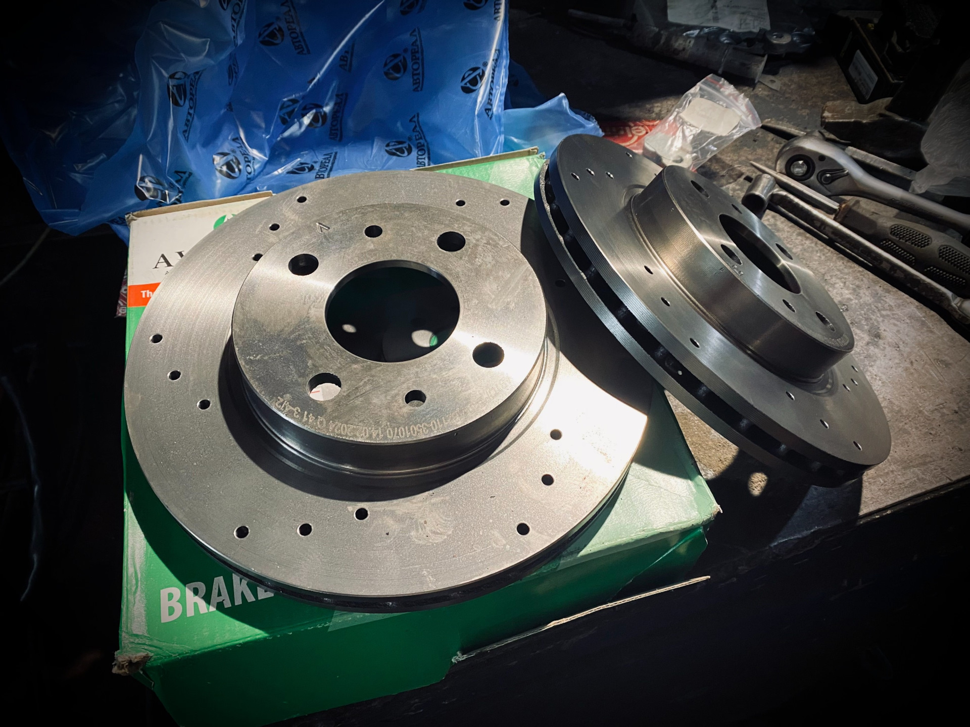

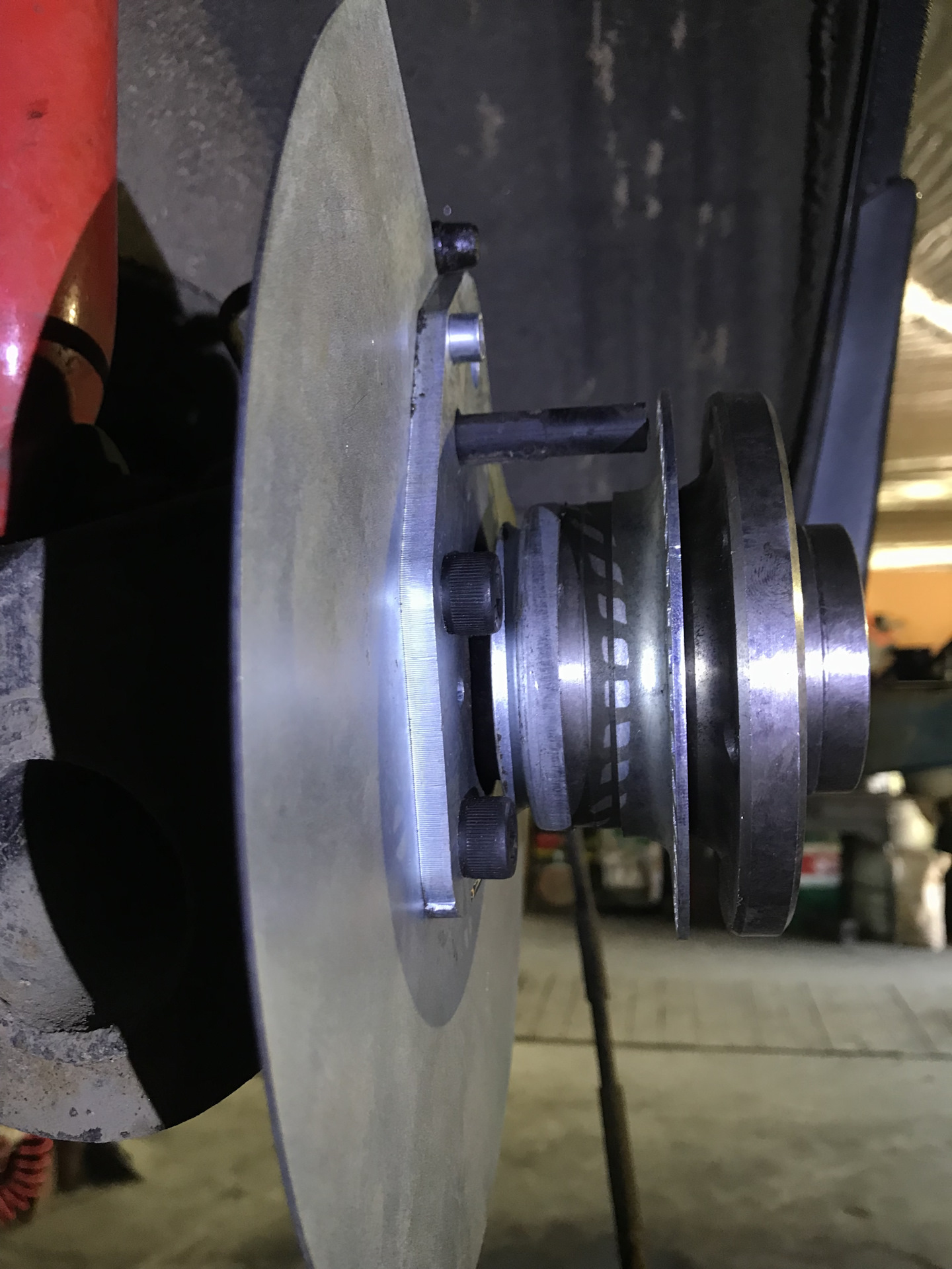

Когда перегреваешь передние тормозные диски и их "ведёт", знаешь как это ощущается? Правильно! Бьёт в руль при торможении. Особенно на скорости 90-130 км/ч это ощущается… Через этот опыт многие автомобилисты прошли, и не обязательно это "мамкины гонщеги". Ведь порой, всего одного вынужденного и интенсивного торможения, с последующим попаданием в ледяную лужу, становится вполне достаточно, чтоб лишится ровного тормозного диска и ощутить эти "неприятные вайбы" от рулевого колеса.
А как ощущается кривой задний диск, знаешь? Не-е-е, в руль он точно не бьет, как педаль не нажимай :)

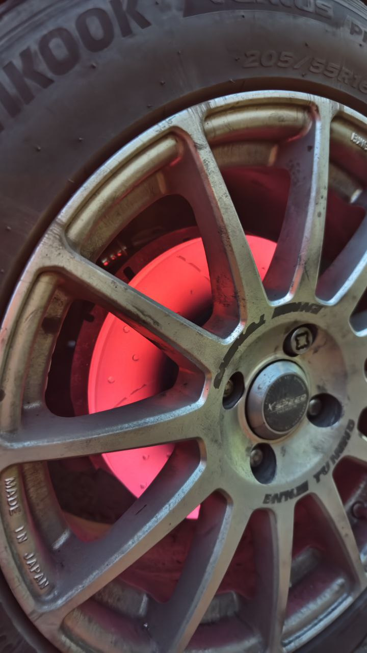

Не так давно начал замечать, что машина, при приличных и интенсивных торможениях (в интервале со 140 до 100 км/ч особенно), начала вибрировать. Ну не как вибратор в телефоне понятное дело, а так, будто асфальт ровный под задней осью закончился. Будто заднее колесо не затянуто… Фиг знает как еще можно это словами описать. Но машину же свою знаешь и чувствуешь, и буквально задницей понимаешь что что-то не так.
Короче говоря, перегрел я тормоза!
И холодный дождик, с ручейками и лужами, мне помог получить кривой тормозной диск на правой стороне задней оси.
Была мыслишка их проточить, но я решил что лучше заменю на новые.

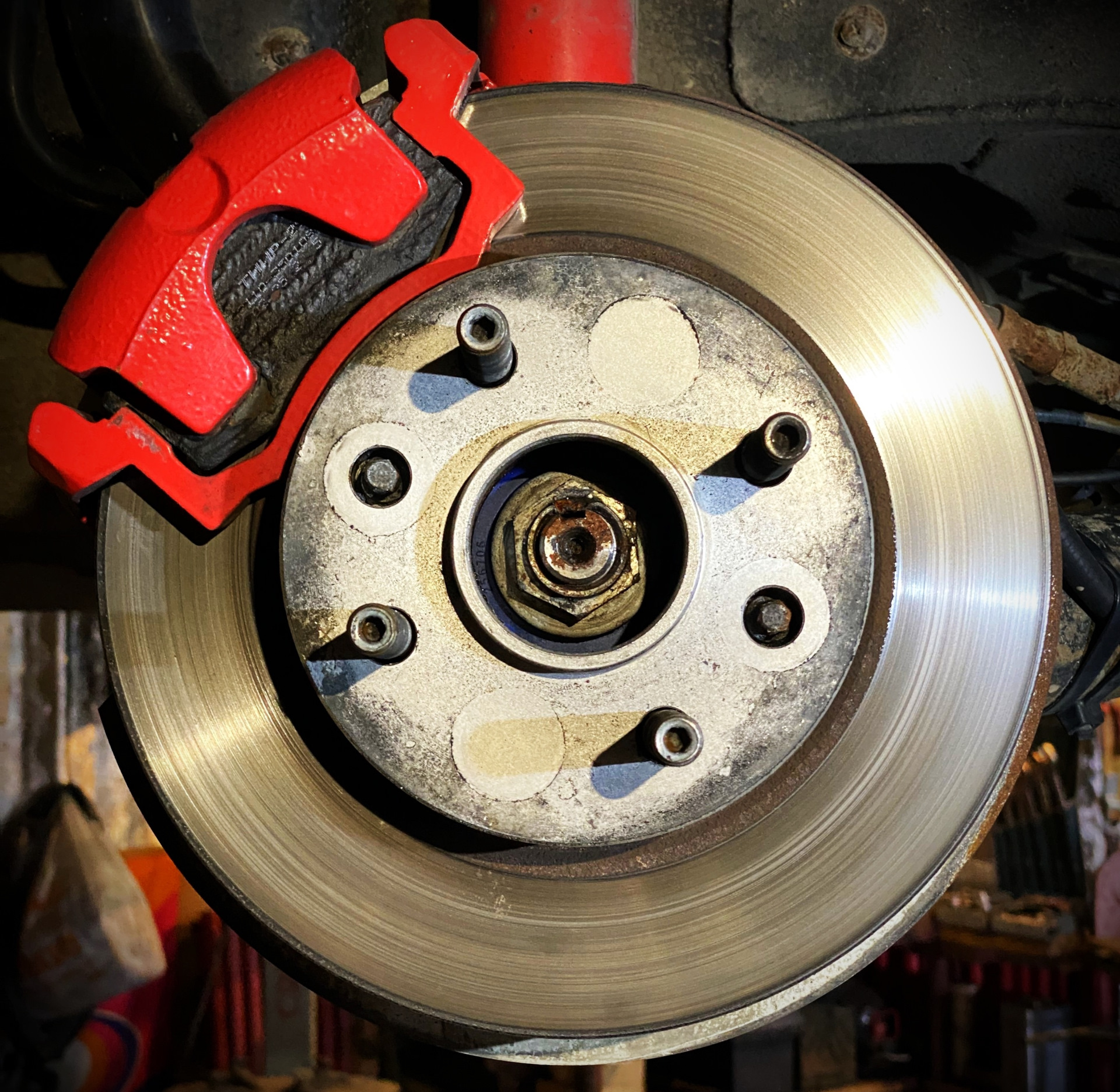

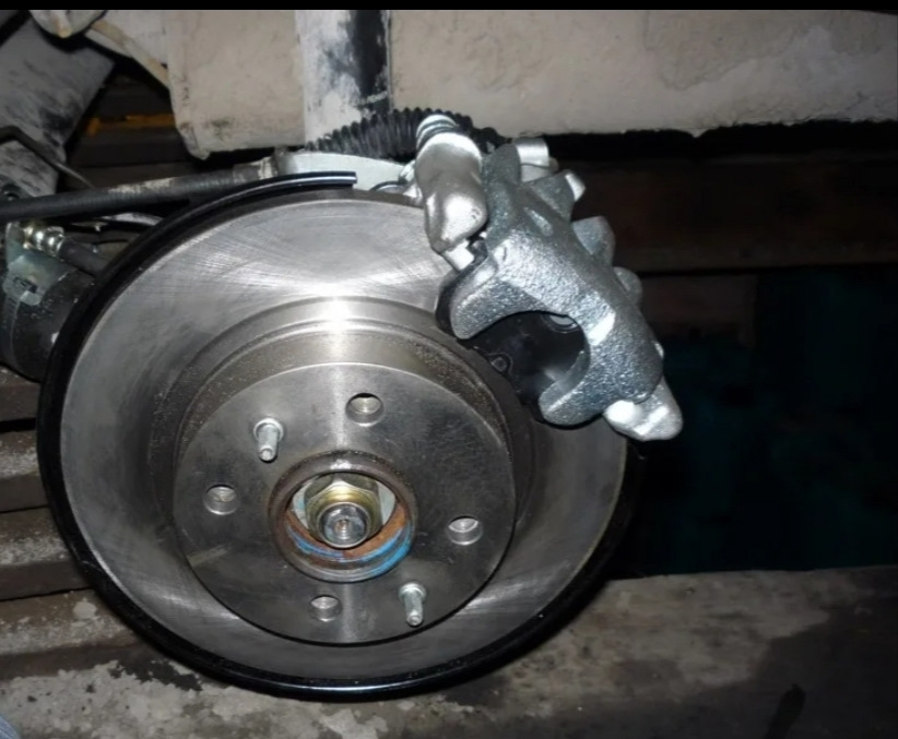

А поскольку мои ЗДТ (Задние Дисковые Тормоза) собраны на базе передних суппортов от 2110, то и диски я приобрел от десятки, вентилируемые R13.
Выбор свой остановил на дисках АВТОРЕАЛ R13 с перфорацией.
И казалось бы всё просто: бери да меняй.
Но блин, эта история не просто так заслужила отдельной записи в моём БЖ… Я с этими ЗДТ уже прилично приключений сыскал, но конкретно эта тема с дисками прям меня совсем всколыхнула!

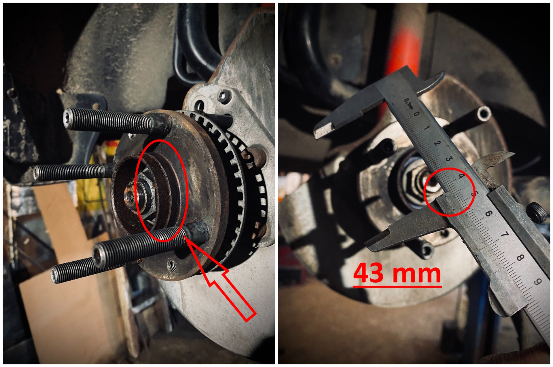

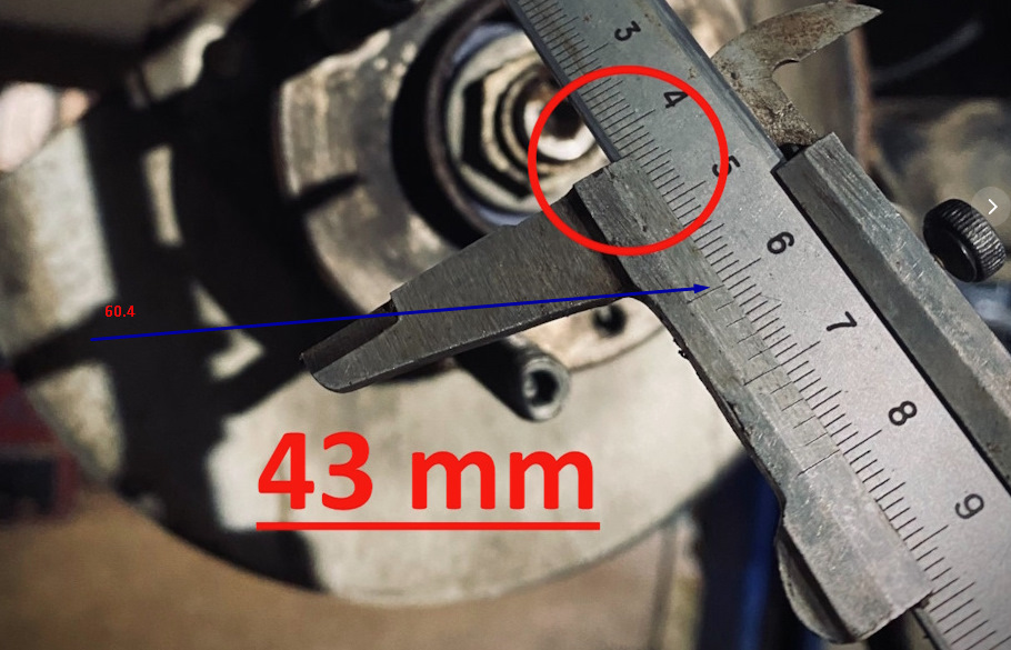

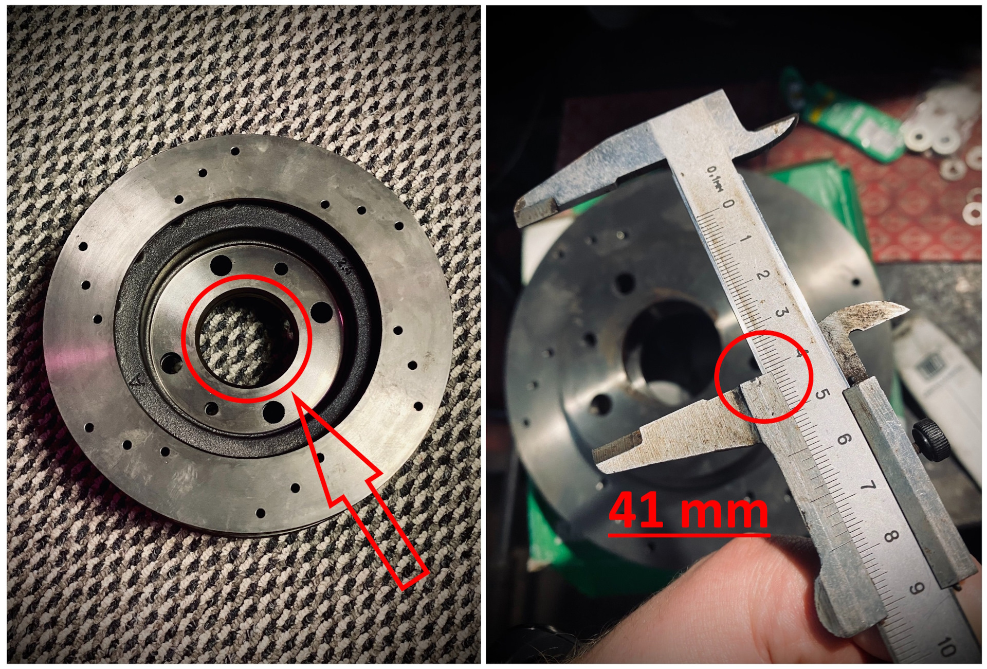

Смотри в чём прикол:

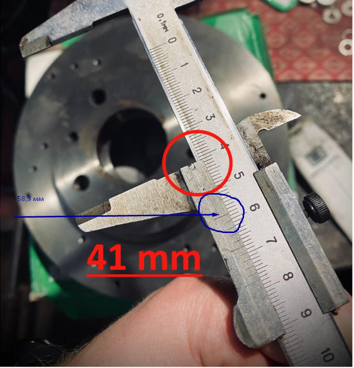

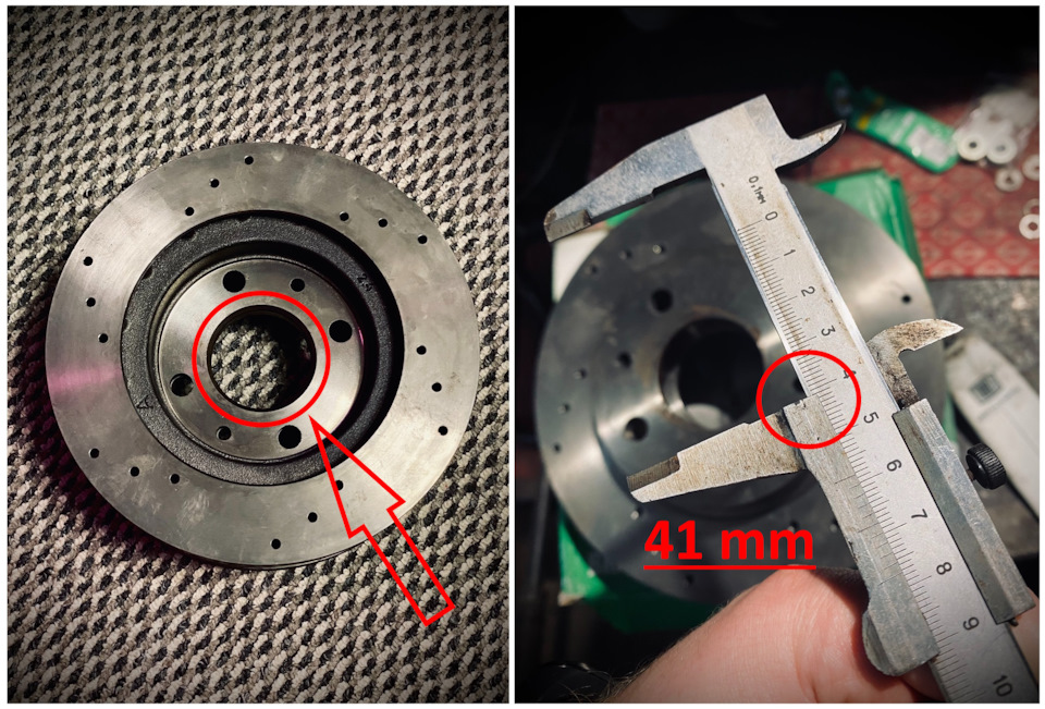

Как видишь на фотках, ЦО нового диска на 2 мм меньше чем посадочное место на ступице.

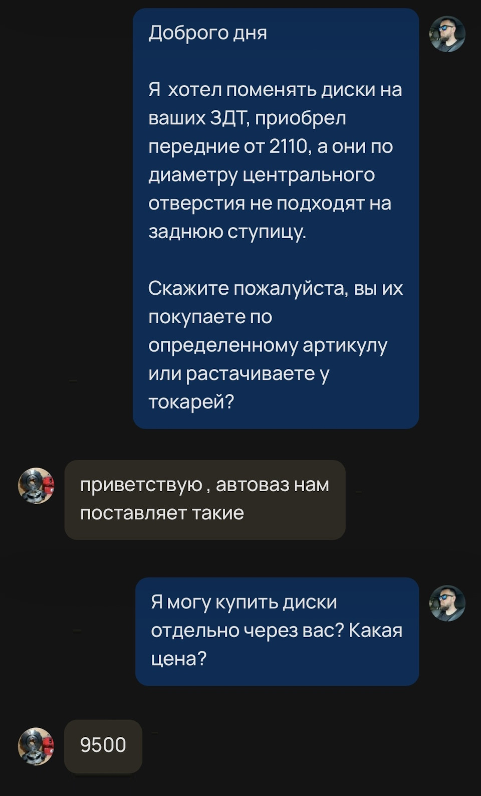

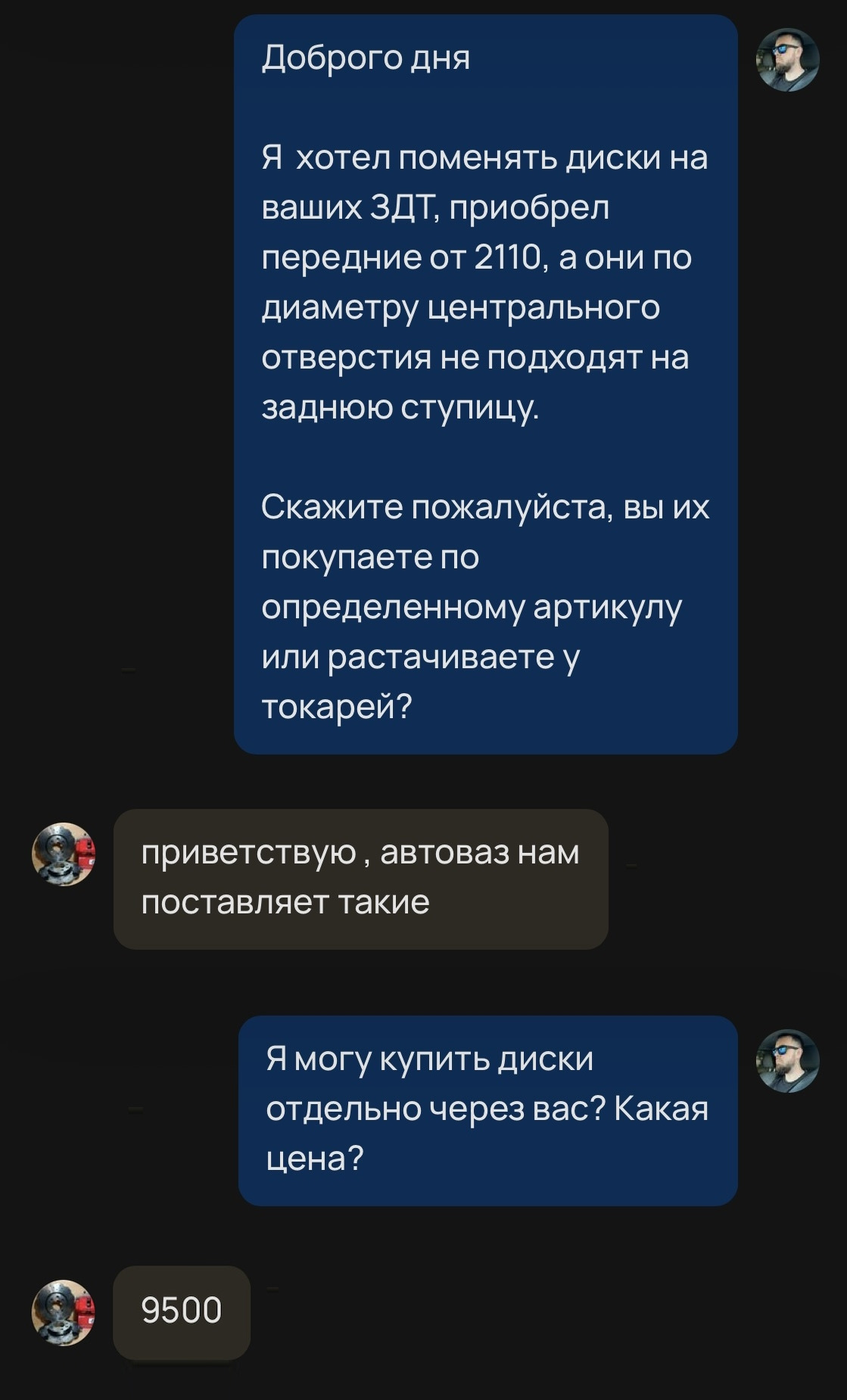

И тогда сразу возникает вопрос! А если не подходят передние диски от 2110, то какие подойдут и где их взять?!
Ну собсна, я задаю этот вопрос продавцу данного комплекта ЗДТ, и получаю умопомрачительный ответ:
Смешно? Возможно… Но мне, в моменте, было крайне не до смеха! Оба его ответа меня очень огорчили.
Мало того что он нагло пиз звездит про поставки не стандартных дисков якобы напрямую с АвтоВАЗа, так ещё и цену лупит как за условные "BREMBO". Ну что тут сказать? Бог ему судья.
А я решу свою проблему в любом случае!

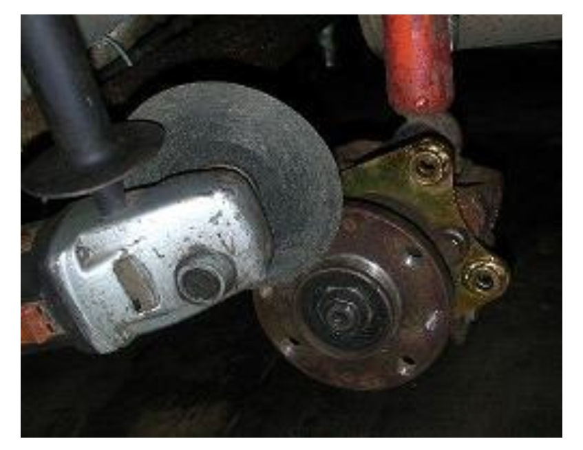

Сперва хотел вернуть новые диски в АвтоПаскер, и таки заняться проточкой старых… Однако, после столь продуктивного общения с продавцом ЗДТ, ездить на них мне расхотелось окончательно и я пошёл на принцип.
Изучив просторы тормозящего, но ещё не запрещенного Ютуба, я обнаружил что пацаны, собирая ЗДТ на своих 2108, стачивали эту "мешающую" ступеньку на ступице болгаркой.
Я таким, истинно мужским и отчасти "зверским" путём идти не хочу :)
Да и зачем, если есть вариант попроще!
Нашёл на маркетплейсе уже проточенные ступицы, и тупо заказал их там.
Применяемость: "На телеги" — ахахах, ну это точно то, что мне нужно! 🤣
В общем и целом, считаю этот вариант хорошим решением, и надеюсь не столкнуться с новыми трудностями в процессе их установки :)
Короче я жду ступицы, и продолжу эту историю… Ну а пока, пока!

Диски в комплекте скорее всего изначально были так называемые 106-е, от 10 с опель-мотором.
www.alnasbrakes.ru/products/60096636
Ступицы есть в продаже сразу с ротором и проточенные
www.ozon.ru/product/zadny…P8YAIWojZzQ&tab=questions

Ступицы у токарей протачивал. 500р
За 2шт.
Но для этого нужно снятые ступицы
Я уперся в отсутствие токарей у себя в городе. Есть один адекватный, но к нему очередь на пару недель уже…
Решил что покупка ступиц в сборе — лучший вариант. Тем более что подшипники уже напрашивались на замену.

"Безумству храбрых поём мы песню" Автор не умеет пользоваться штангелем, но при этом переделывает тормоза.
А да, я согласен с вашим умозаключением, пользоваться не умею)))
Однакож да, машину ломать, так мы — первые!
Ниче, ниче, научимся :) Спасибо за подкол)

С фотками с штангенциркулем я чёт немного тупанул) все время по шкале смотрю, а не по краю губки. Но в итоге смысл не потерялся.
Спасибо за оценку писанины)
Я спецом написал циферки красным, чтоб оно понятнее было что я имею ввиду. Главное что смысл ясен, это хорошо.

Знаешь, там такая ситуёвина была, что передние красным светились))) Думал что и им хана будет, но как ни странно, фронтальные R15 АТС выдержали замес.
А вот эти… Сыромятина видать галимая были, по оверпрайсу. Поэтому они в помойку ушли.
Это на треке так?
У меня максимум очень сильный жар от тормозных дисков чувствовался и вонь от колодок🤪
Ну практически на треке… Перекрытый участок загородом.
Сфоткать не успел, пока за телефоном полез в салон — они потухли. Щас вот думаю стоит ли исполнять такое второй раз ради кадров))) Дурная голова, фигли тут…

Кто подсказал, или сам нашёл вариант с проточеными ступицами на меркетплейсе?
Ну после того как увидел что парни их протачивают — решил глянуть в продаже уже "готовый" вариант. Сперва на Авито нашел несколько, а потом решил пойти по самому простому пути и да, не прогадал.
Поскольку такие ступицы ставят на прицепы, когда до оснащают их тормозными механизмами, они оказались вполне востребованным продуктом на рынке и в везде наличии.
Наверное, ещё как вариант, отдать диски токарю. Он расточил бы отверстие.
Ну тоже вариант да. Только искать токарей адекватных — занятие не из простых. В моем городе с этим бо-о-о-ольшие проблемы, т.к. искал однажды уже…
А как же сток диски под здт? Там же и цо больше.
Дык они не вентелируемые.
А это значит что и "ладошка" суппорта и скоба должны быть другие.
Сзади, получается, стоят вентилируемые диски? В таком случае только токарка, как по мне.
"Удивляюсь" я с этих комплектов на Авито, один хуже другого…
За зиму себе буду собирать комплект на сток запчастях. Ничего точить не надо будет. Запчасть надо — купил и поставил…
