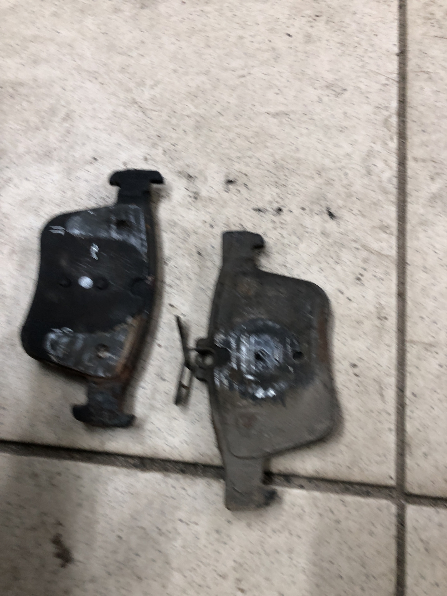

На этот раз решил менять масло в ДВС и заменить тормозные колодки с дисками в круг, ну и заодно посмотреть масло в переднем и заднем редукторе и если потребуется заменить.

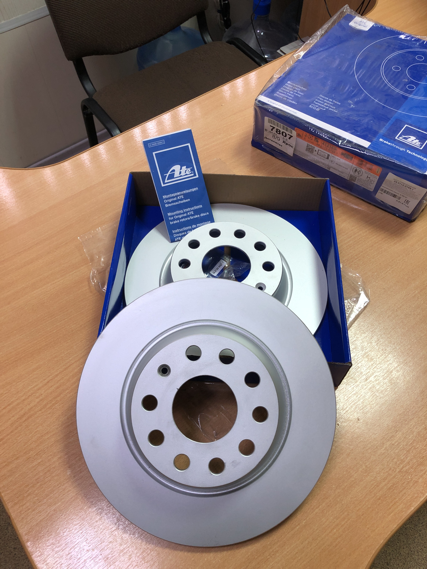

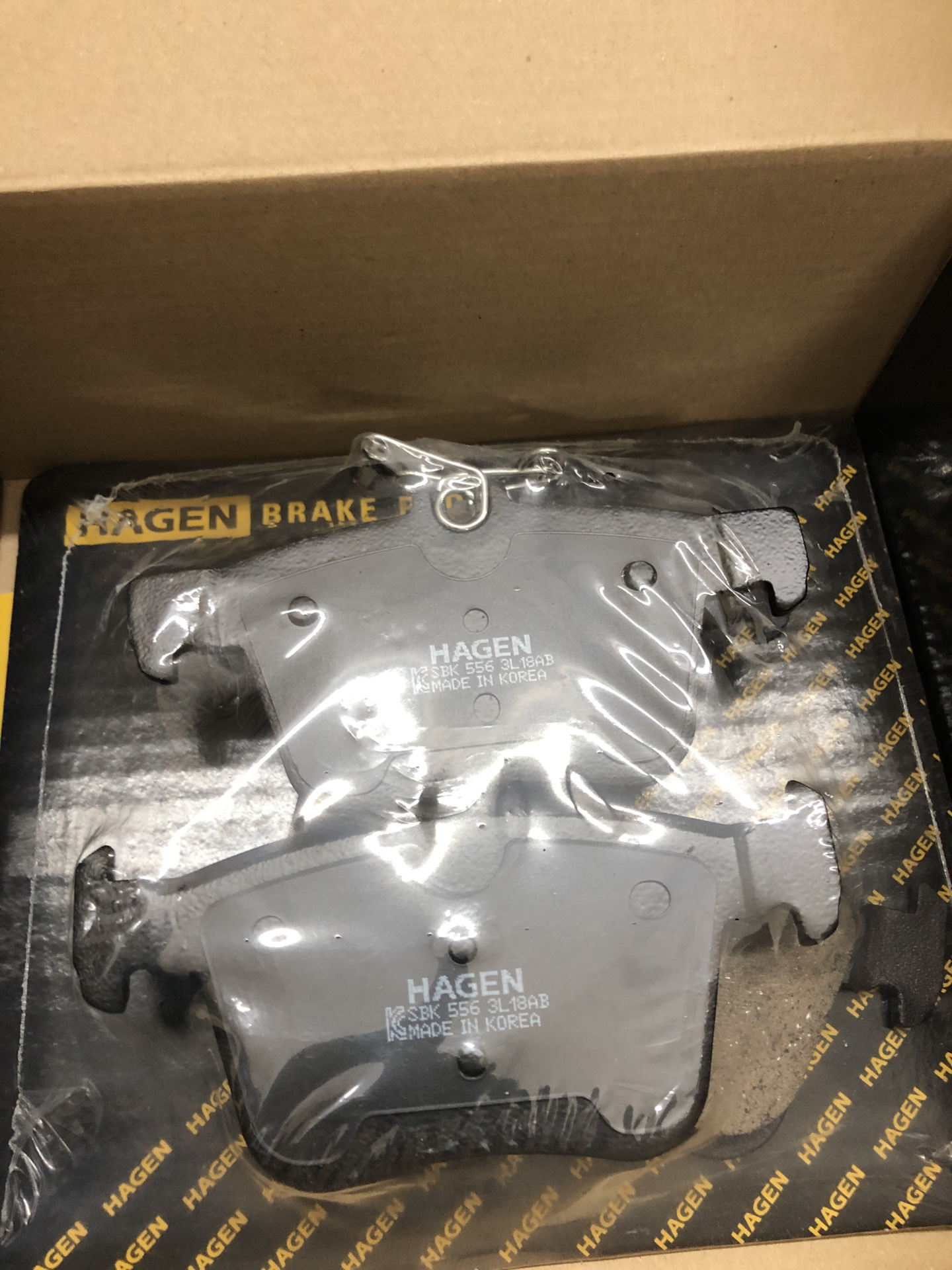

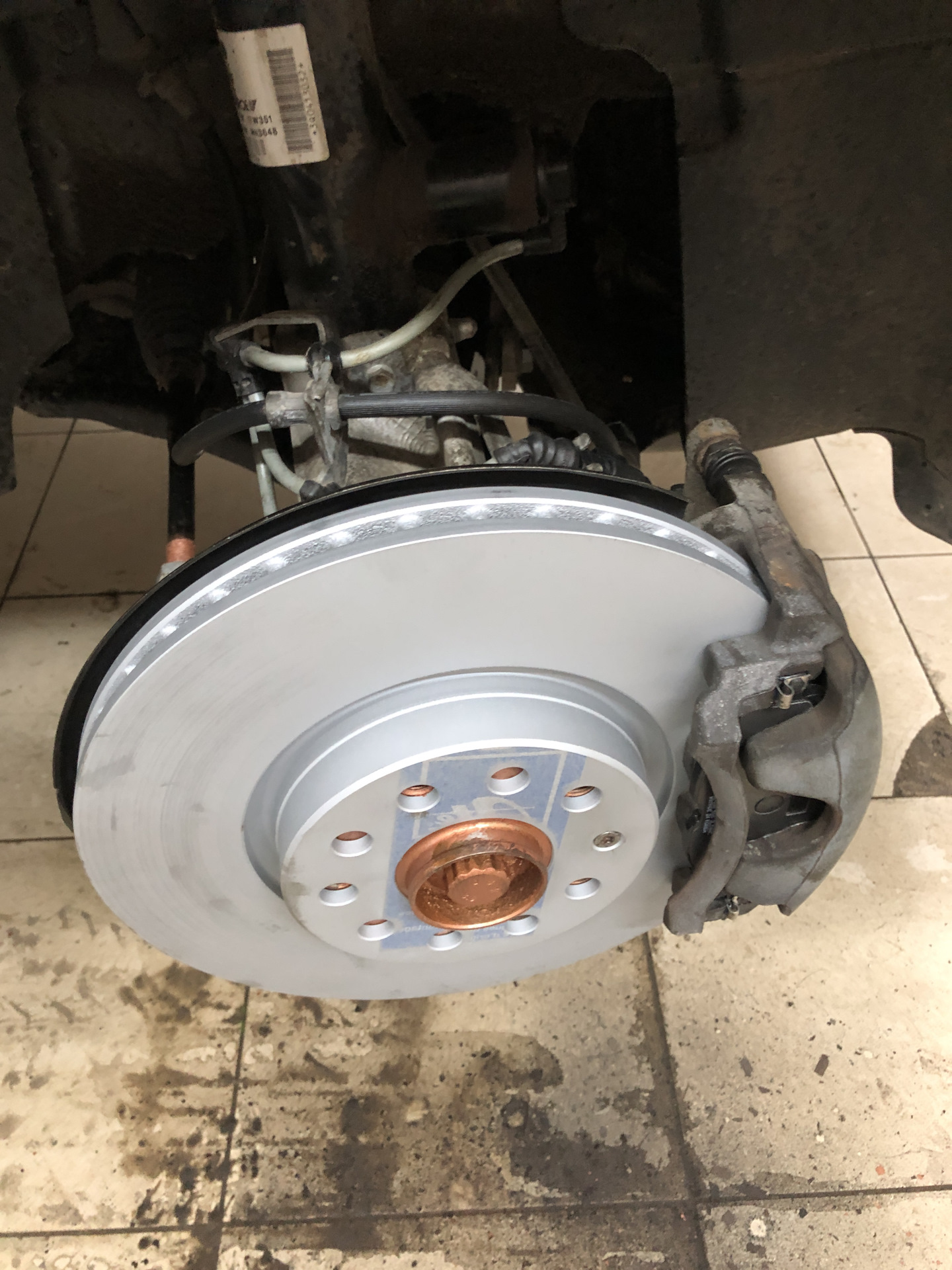

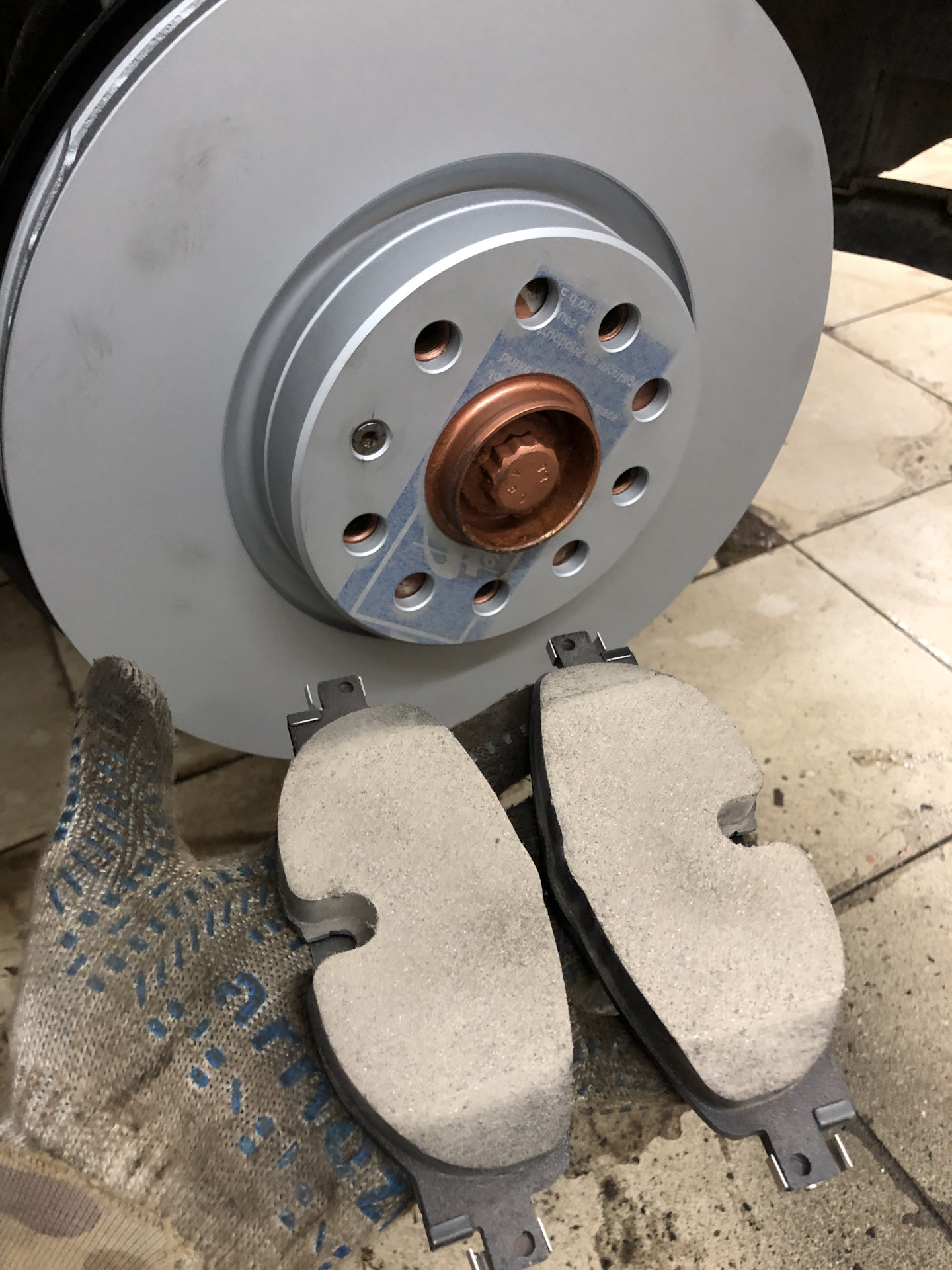

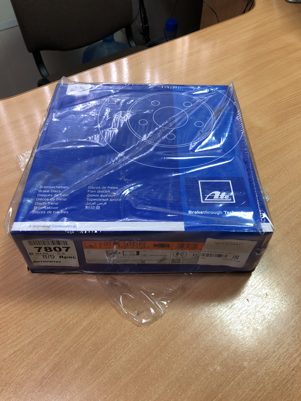

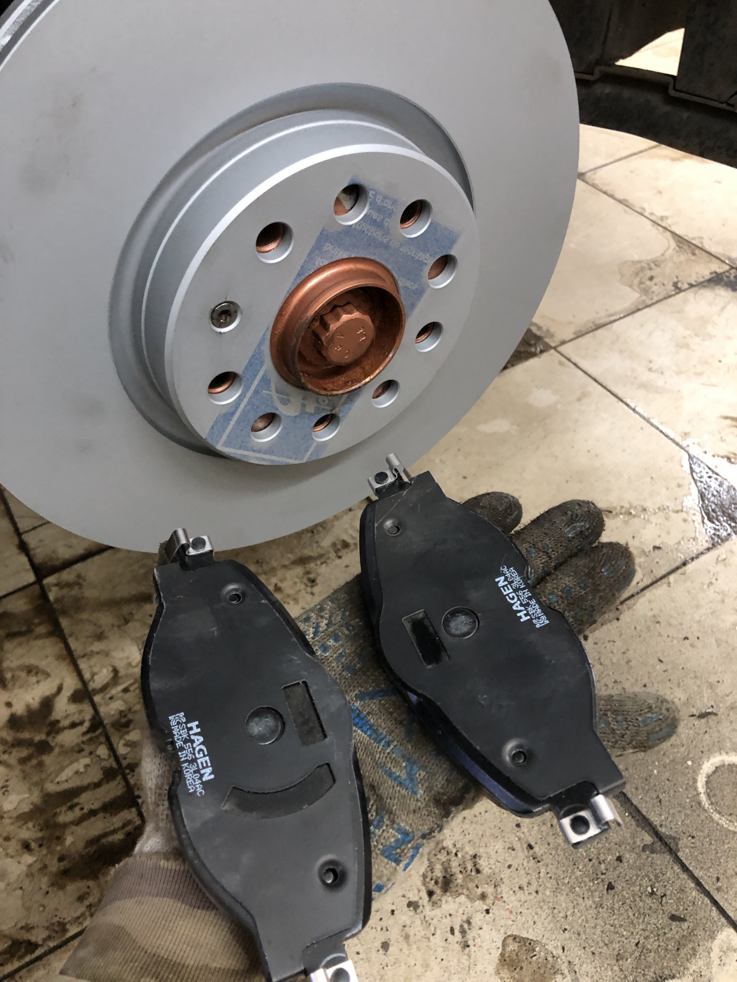

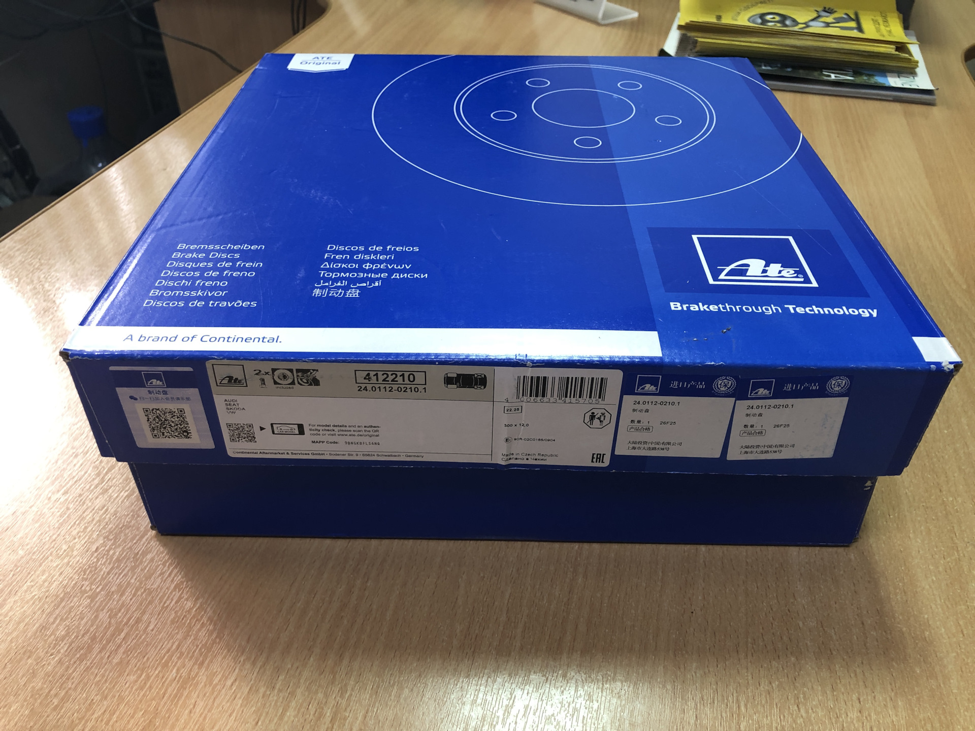

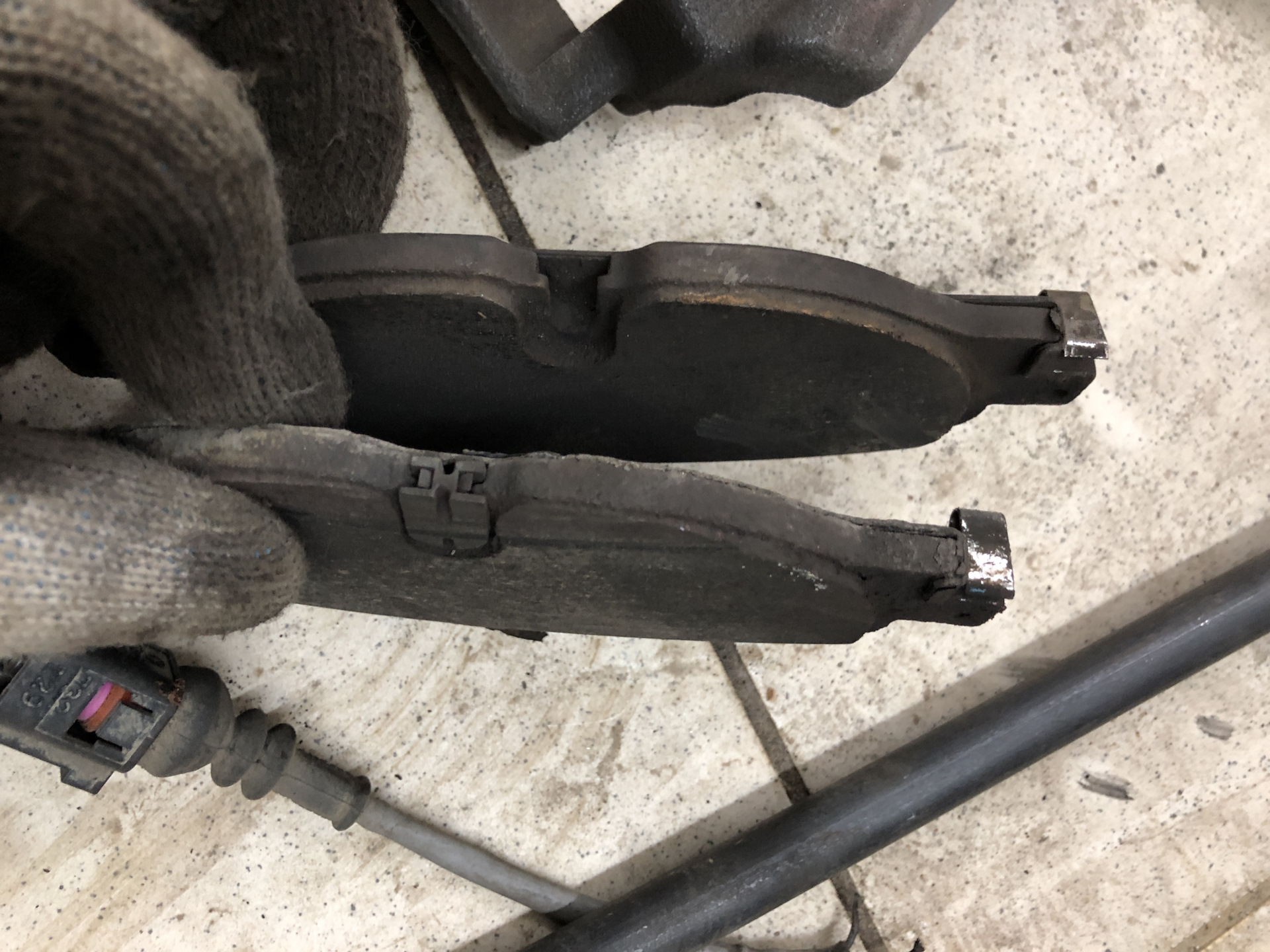

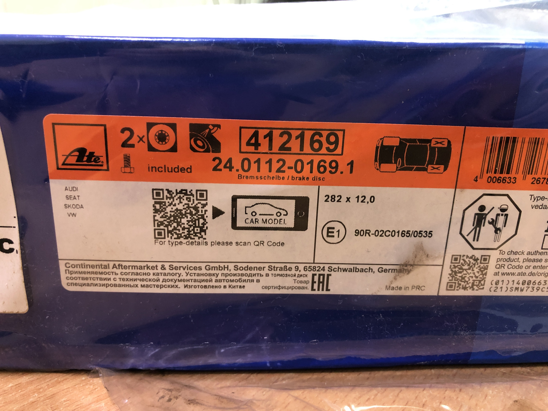

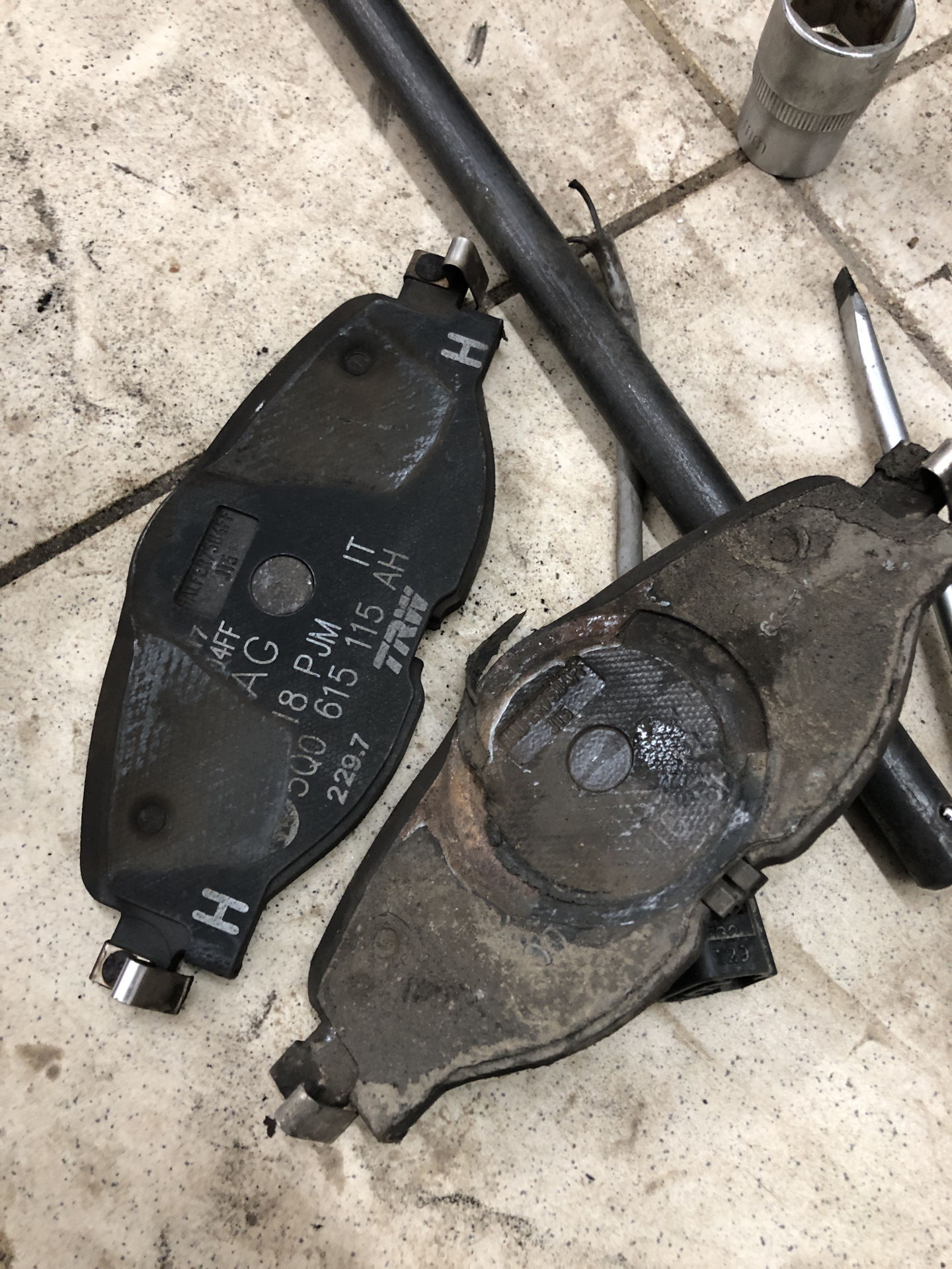

Для тормозной системы купил диски перед Ate 312x25 и зад Ate 282x12, колодки Hagen с датчиком перед и зад.

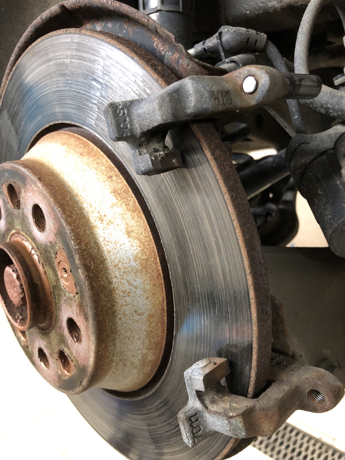

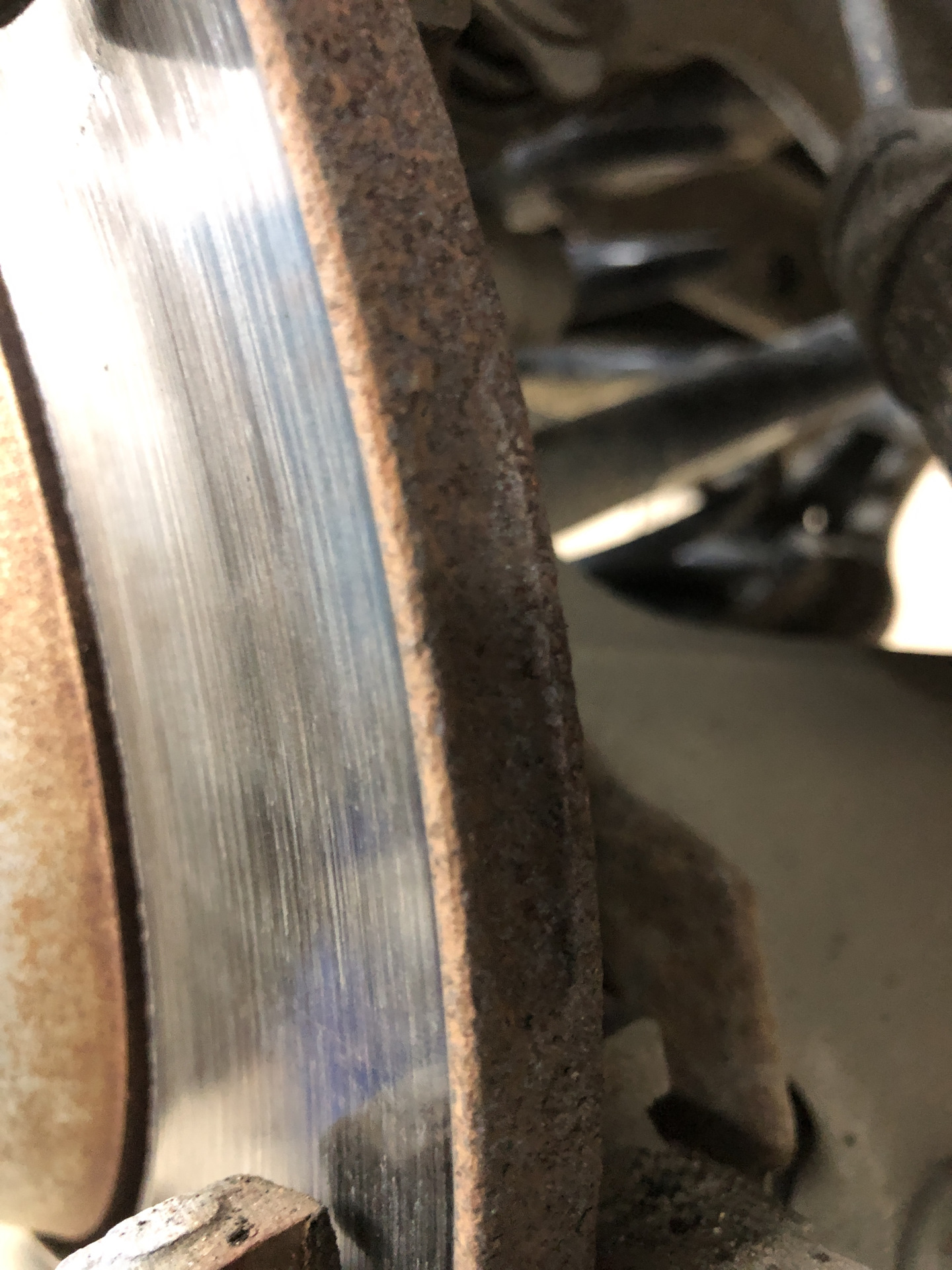

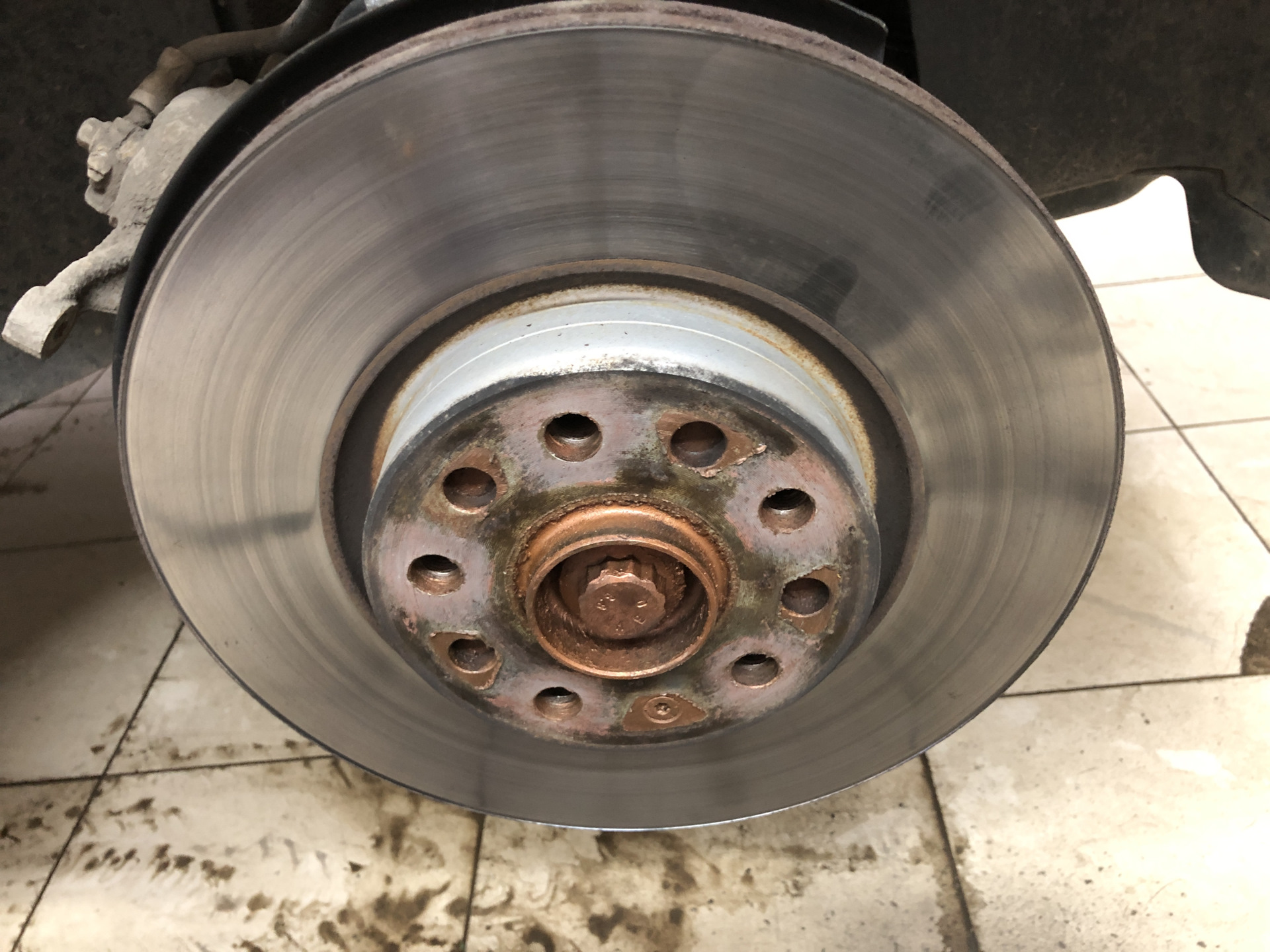

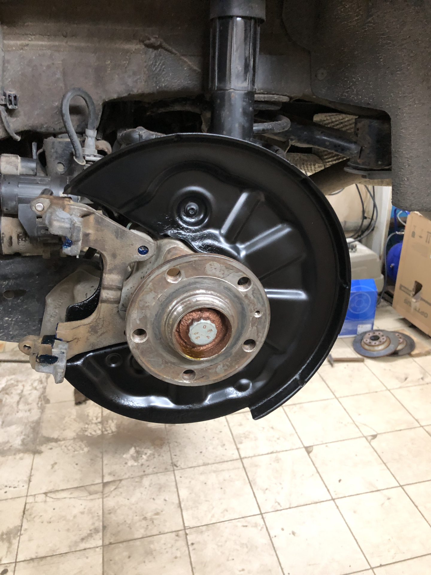

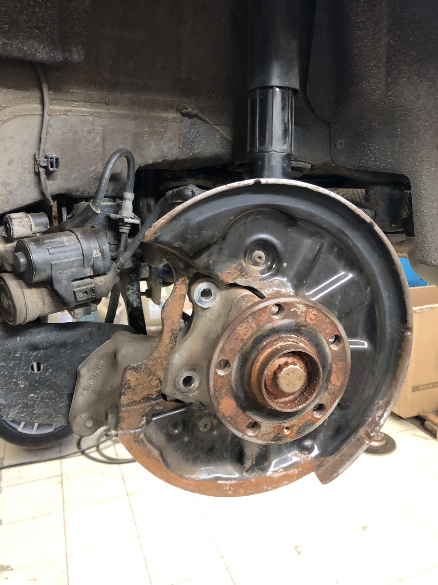

Ну и когда все менял, а начел спереди и все шло как по маслу ) и вот подошел к задним дискам, понял что требуется замена не только дисков и колодок но и задних металических щитков.
Если спереди они как новые то задние все заржавели, ладно их нет решил покрашу, провозился с ними пару часов зачистил обезжирил покрасил.

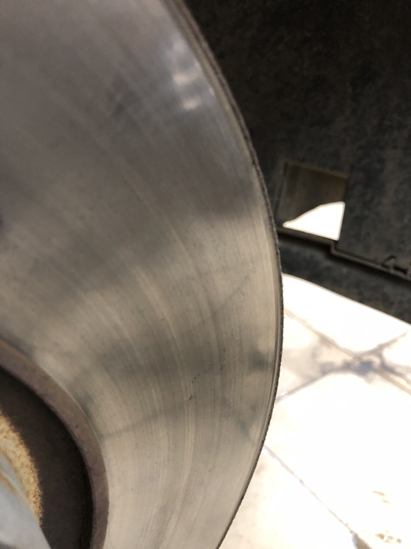

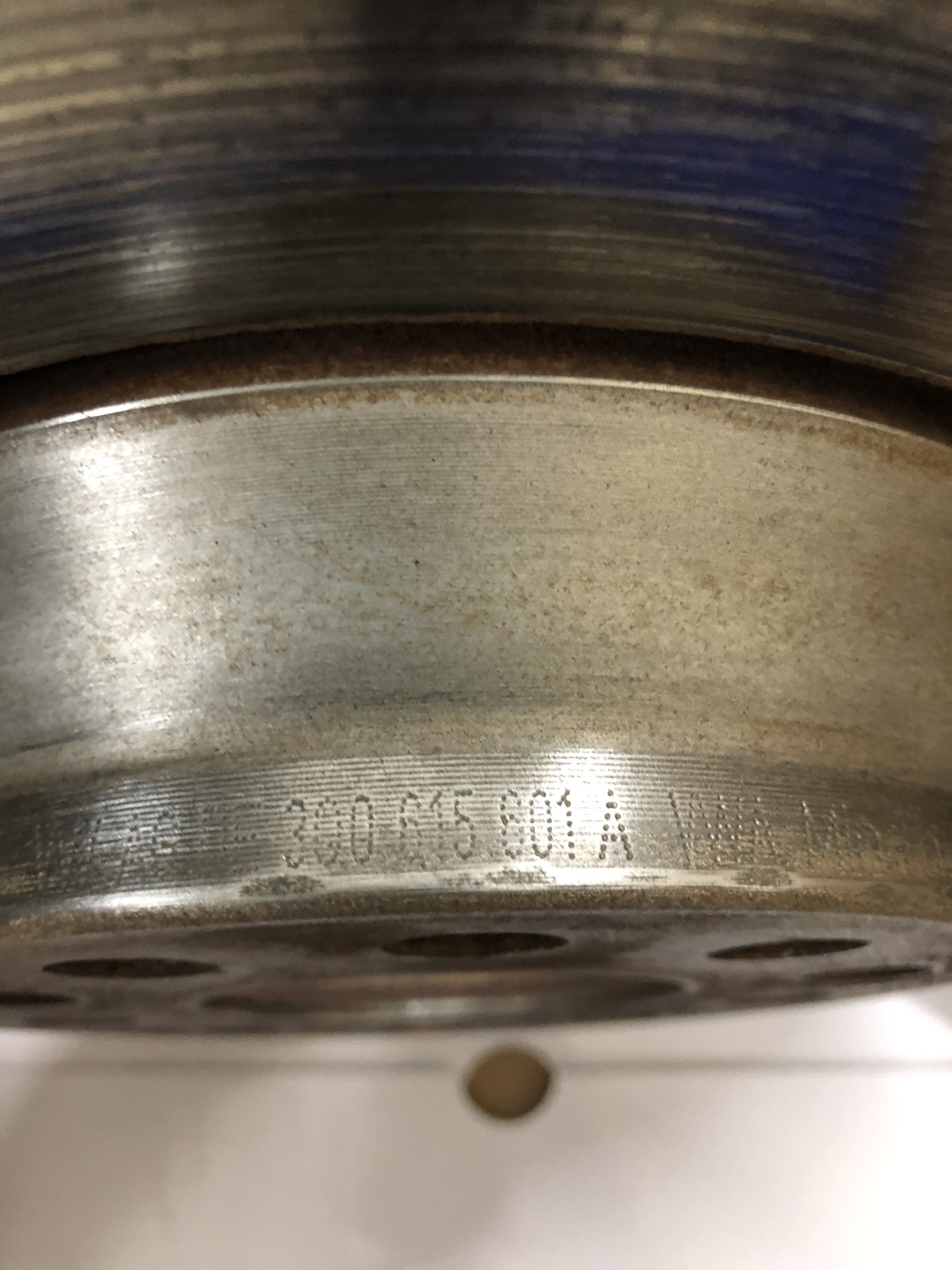

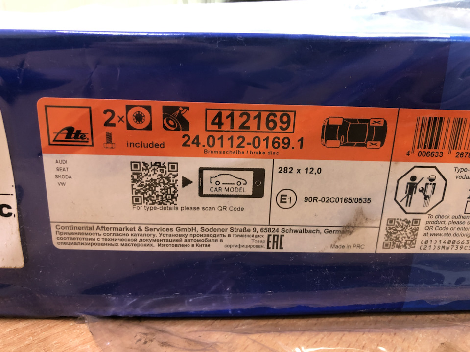

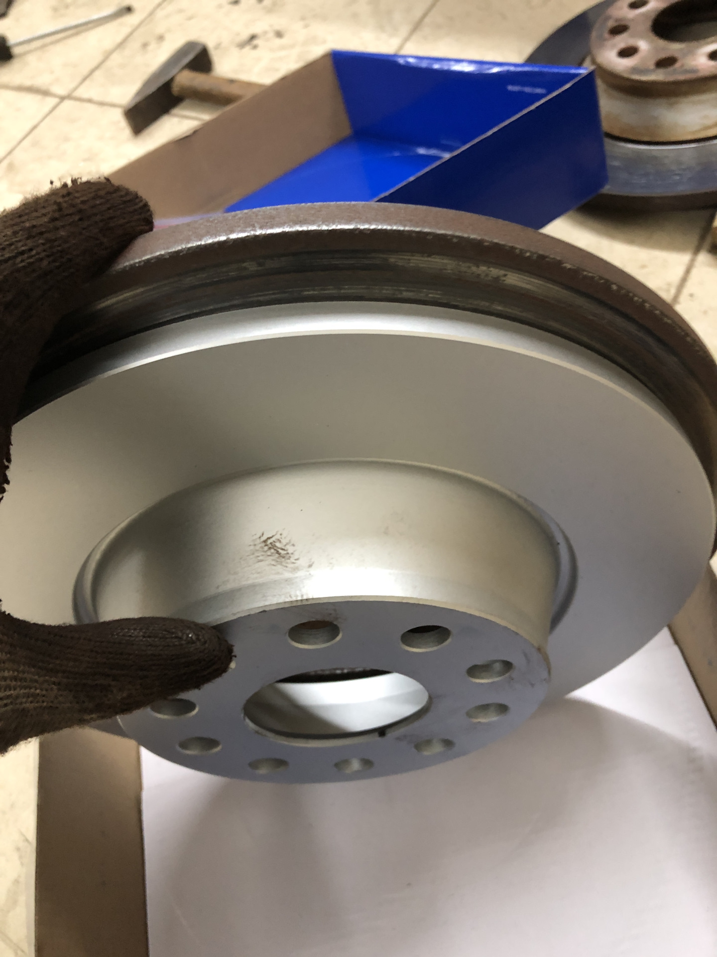

Настала пора установки дисков )) ставлю, прикручиваю, устанавливаю колодки и ни чего не понимаю ))) я купил диски меньшего размера ))? Как так я столько перечитал про эти пассаты, оказывается что задние у меня не 282х12, а 300х12 вот это поворот, что делать, опять все разбираю и в процессе понимаю, что диски снимаются без снятия скобы, похвалил инженеров Vag, хотя первый раз я все снимал, чтоб конечно все почистить от налета, ржавчины и грязи.
Очистил старые диски и колодки, и все установил назад приговаривал какой я олень )).
На следующий день заказал нужные диски Ate 300x12 и металические щитки, пришло все быстро теперь осталось их прописать в авто.
Если кому то нужны Ate 282х12 то пжл стучитесь в личку отдам по закупке 7 тр за комплект.

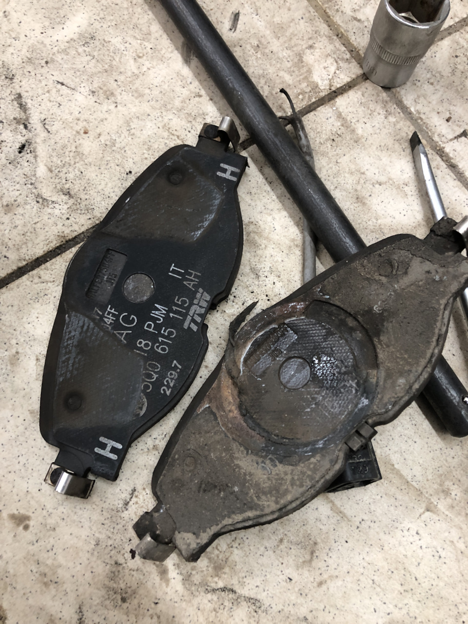

Посоветовали мне как то колодки Hagen, и я решил попробовать. В итоге после нескольких торможения с 200 -100 тормоза пропали, а поверхность колодки превратилась в порошок. Колодки эти выкинул и поставил trw, они тормозят но скрипят.
Печальный опыт, тоже опыт
Пользовались уже колодками Hagen?
Нет еще ждет замены задних дисков, выехал с подьемника и стоит на улице, пыльники задние новые решил покрасить, чтоб постояли дольше
Я ставил на морду, они отвратительные. Особенно после ориги из Германии. Поменял на трв более менее стало. Она на них вообще отказывалась тормозить
Посмотрим не понравится куплю оригинал или ATE
