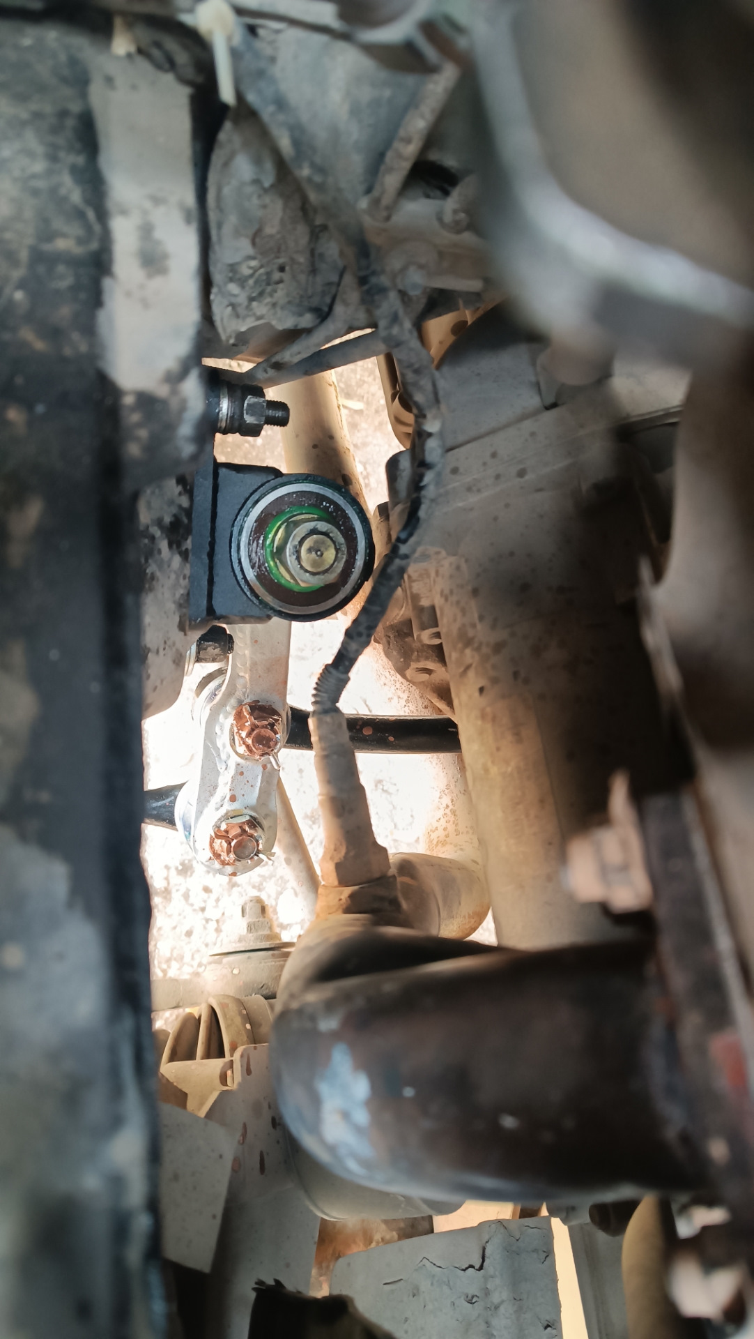

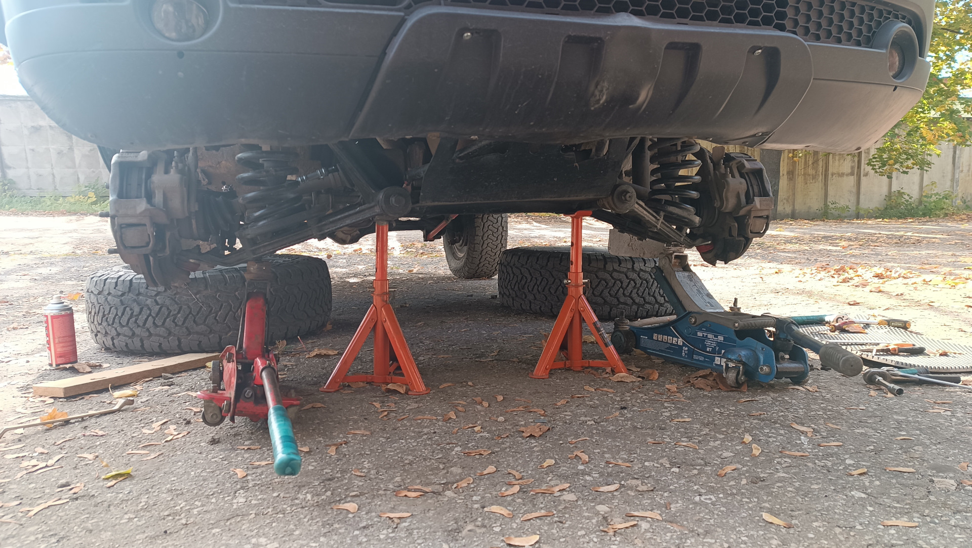

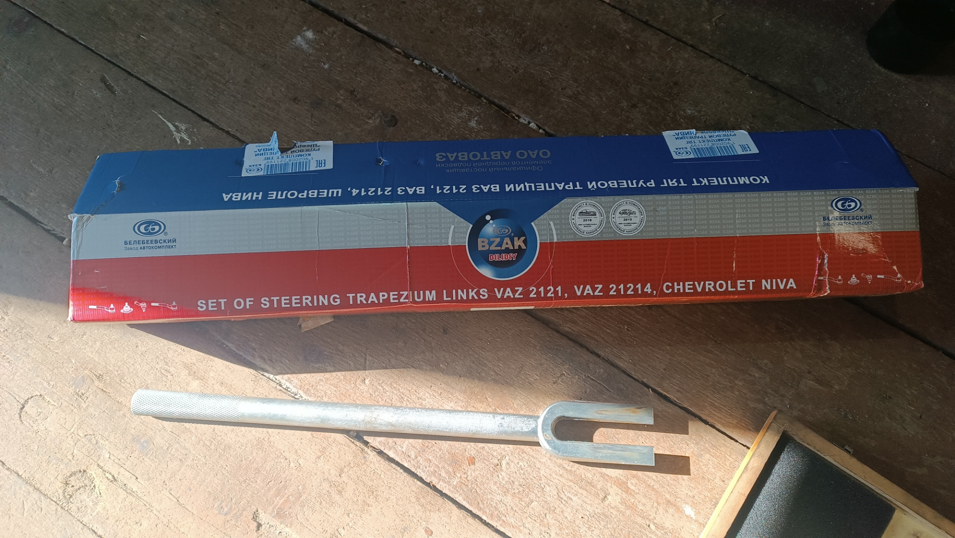

275500.замена рулевой бзак опять на бзак прожила пока лучше всех.

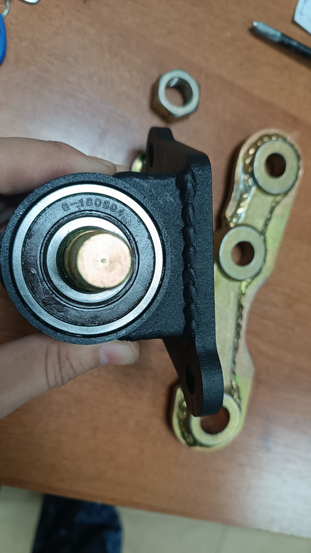

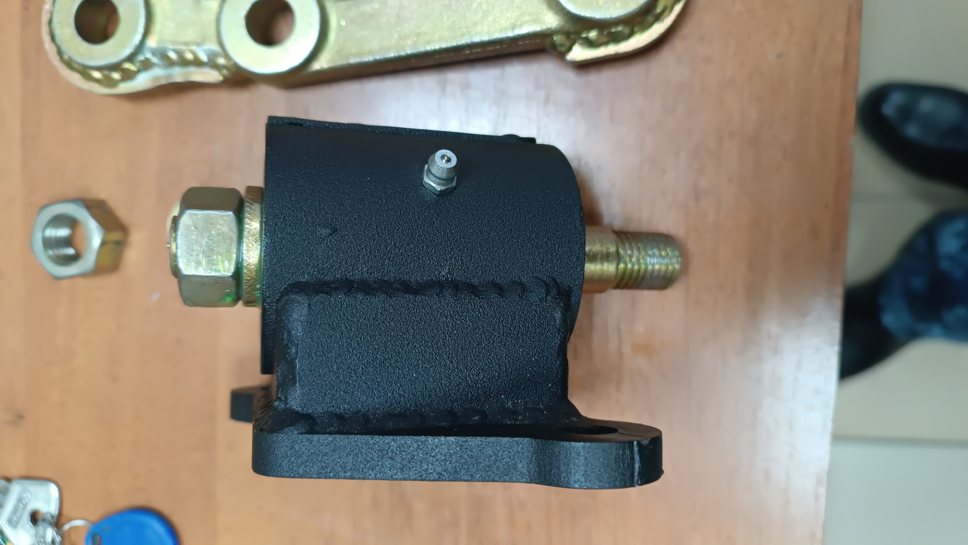

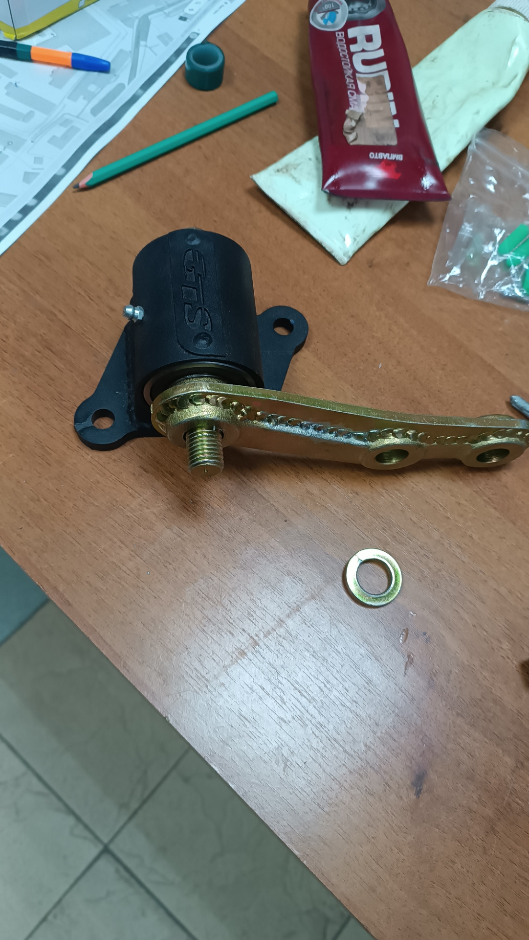

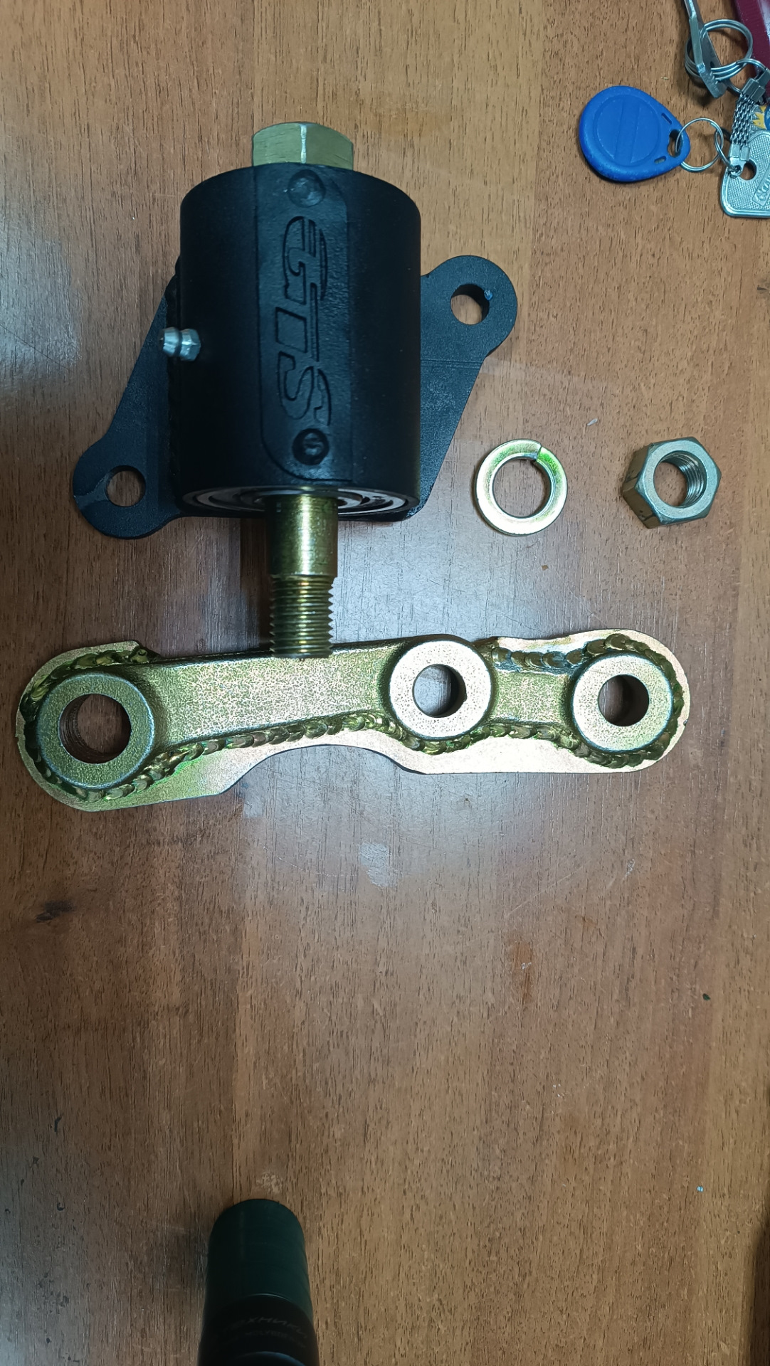

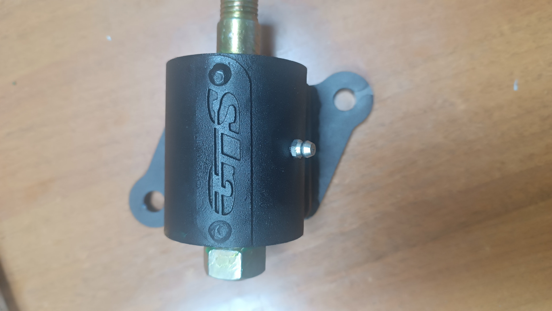

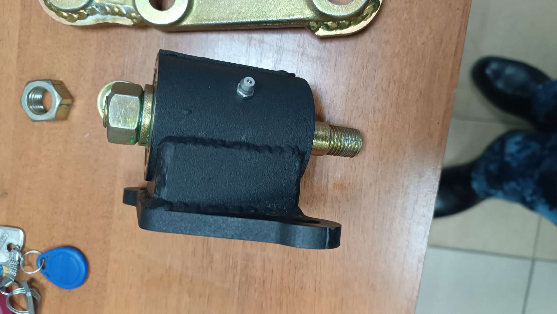

Заодно установка усиленного маятника от фирмы GTS.тк маятник был куплен года 2 назад на нем необходимо доработать сошку в месте усиления на этих версиях она немного упирается в лонжерон(на новых смотрел это исправили)

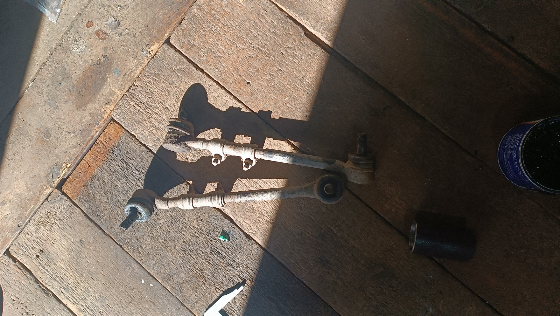

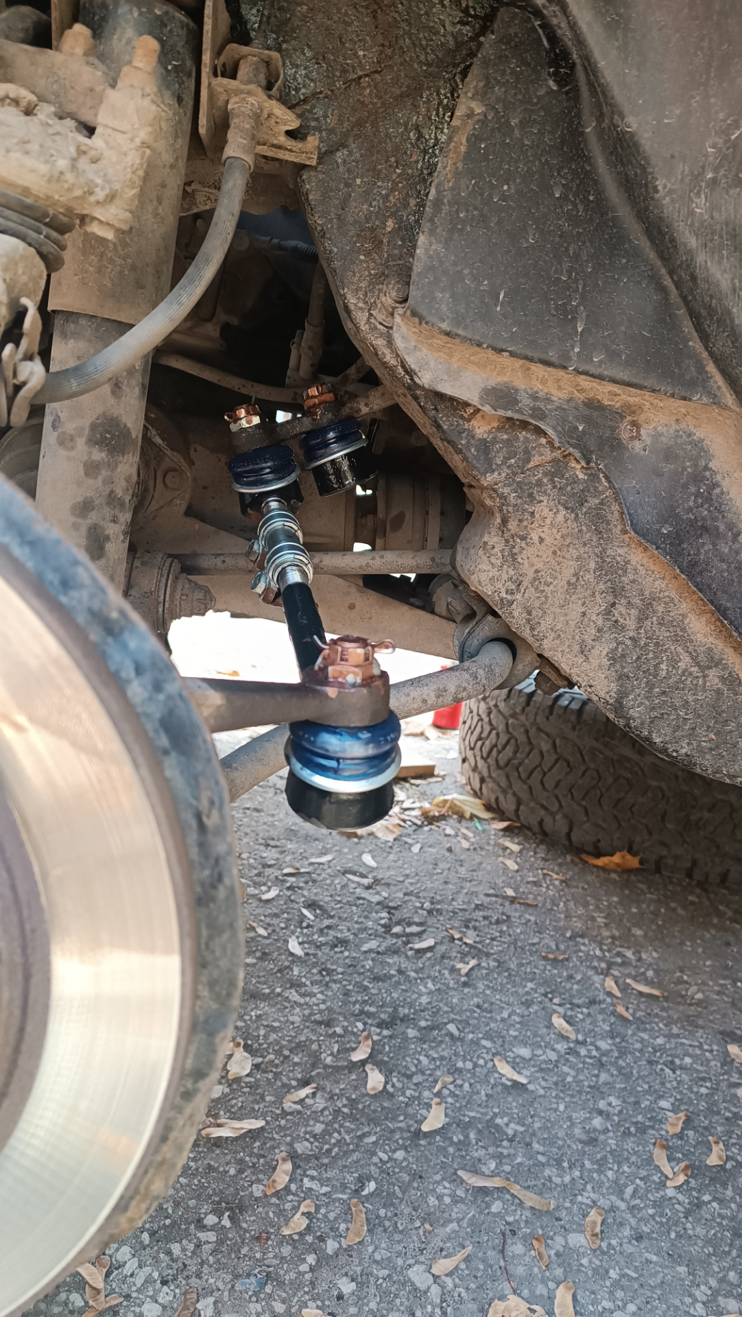

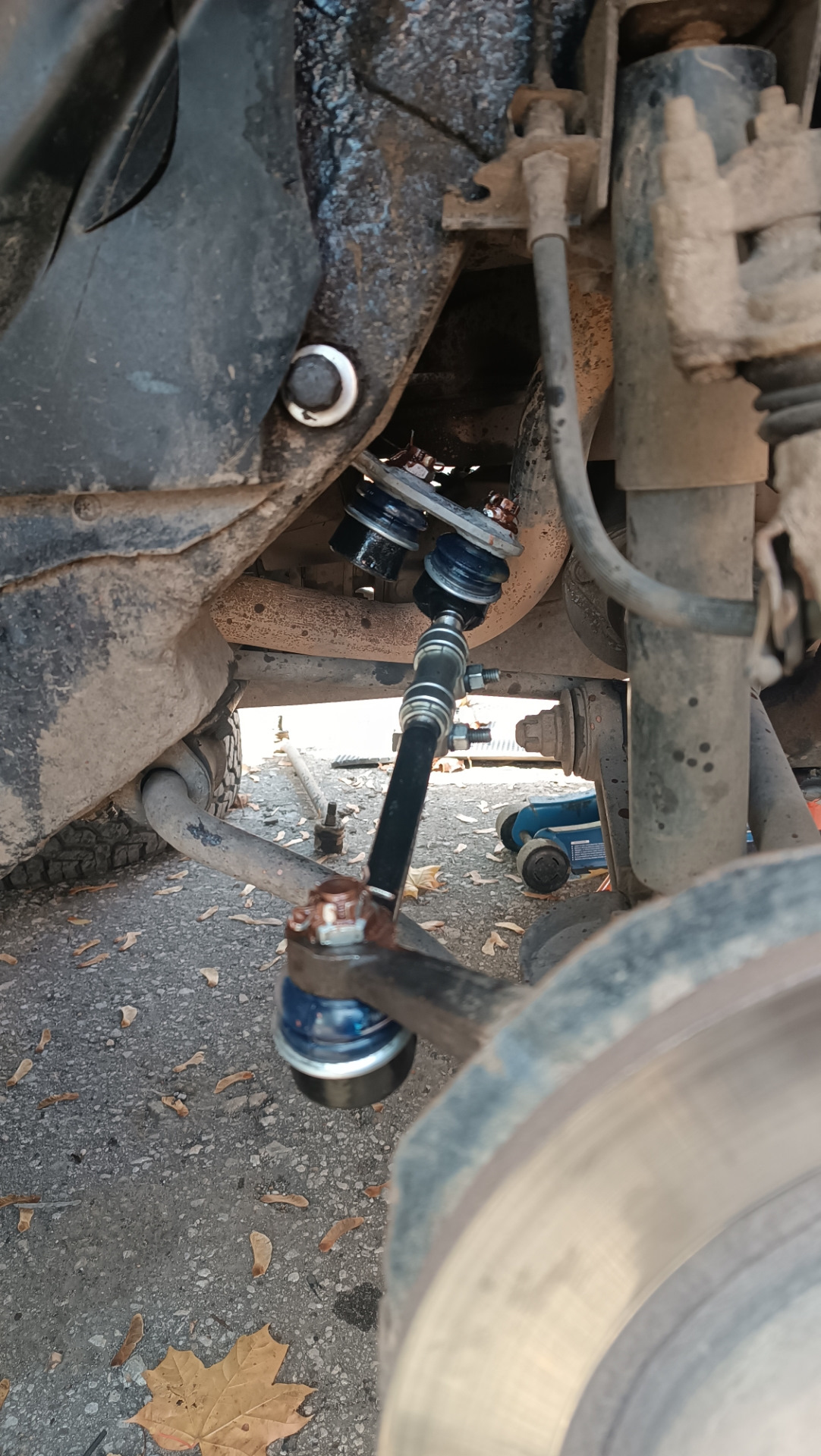

Далее сьемником вилкой выбиваем все тяги

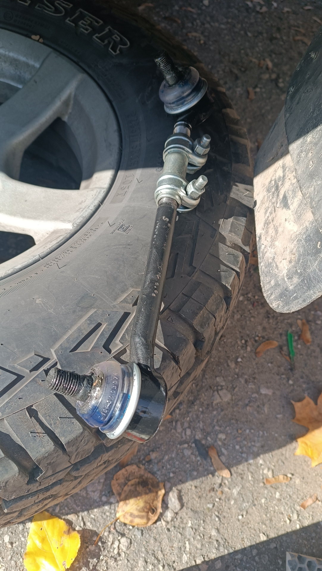

Новые тяги выставляю штанген циркулем примерно по выемкам на обратной стороне по центру тяг

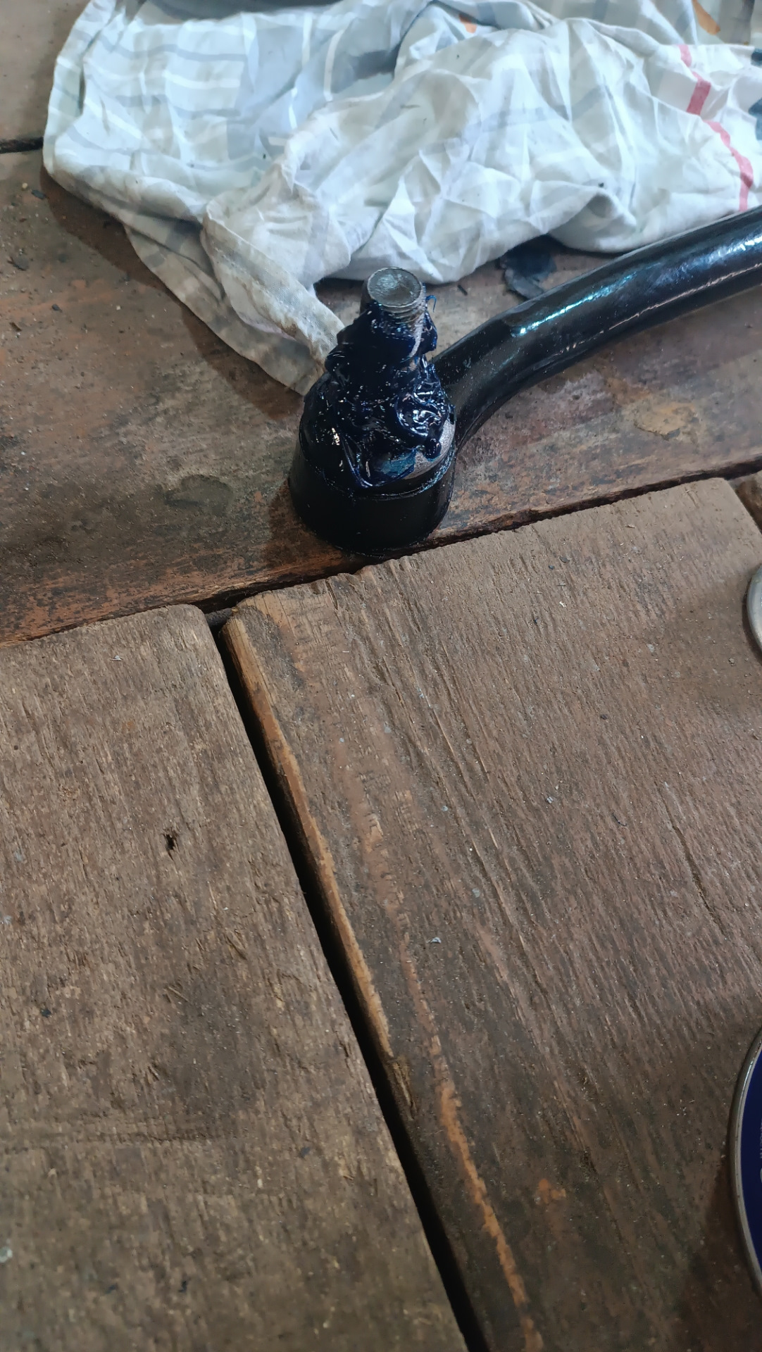

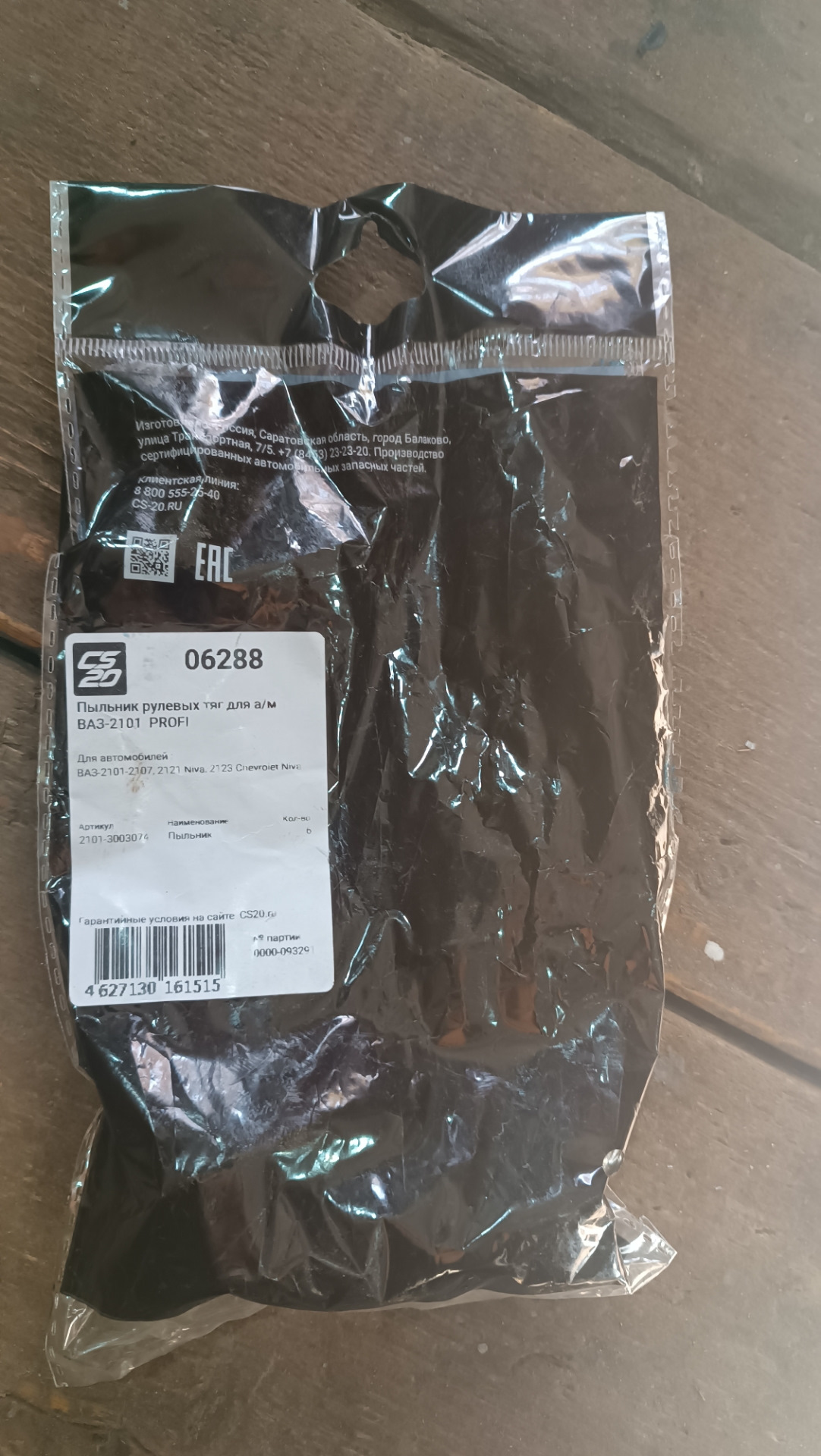

Обязательно меняем пыльники на силикон иначе после зимы опять придется туда лезть.(Проверено)
Набиваем обильно под пыльники смазки не жалеем.
Смазываем все соединения тяг и все уши графиткой мажем обильно болты

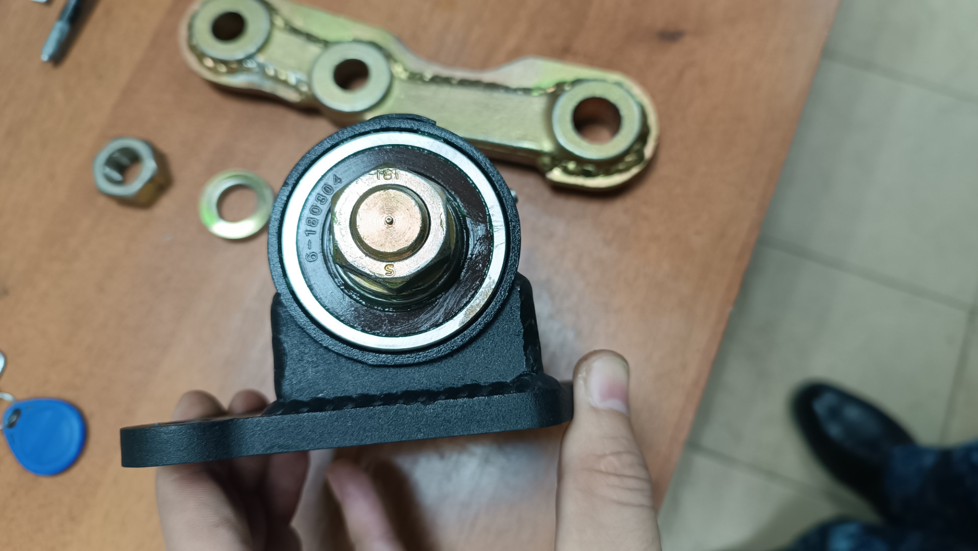

Маятник шприцуем обязательно дабы он жил долго и счастлино

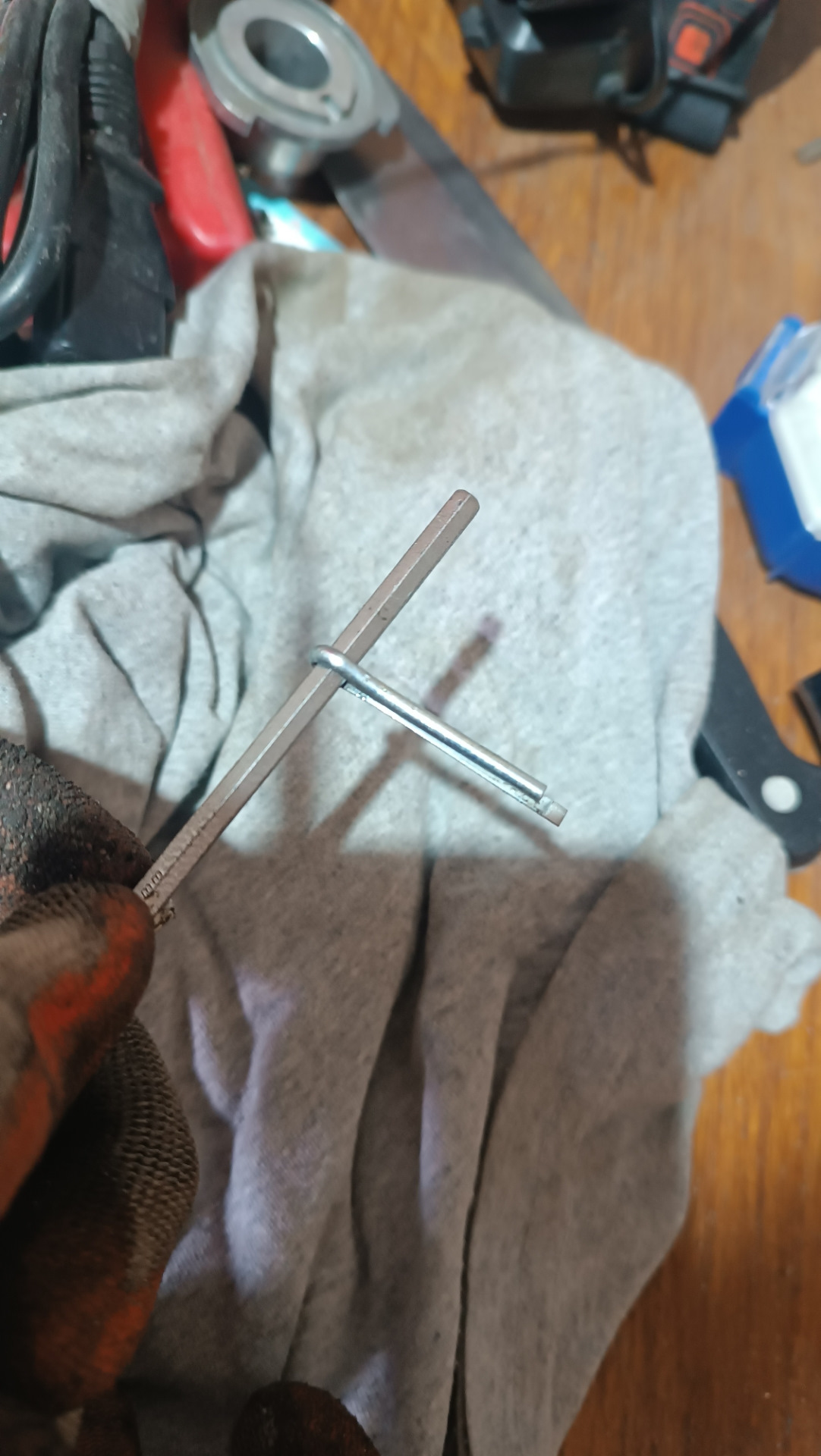

Шплинты для более удобного извлечения в будущем разгибаем и на любой удобной отвёртке увеличиваем отверстие
Болты крепления маятника можно купить от нивы они вроде короче иначе придется подкладывать шайбы как мне.
Собираем все в обратном порядке и дуем на развал

Пыльники да, на год с натяжкой хватило её родных
Надеюсь теперь года 2 проживет
Мне чет на средней тяге не очень понравился ход наконечников когда пыльники менял. Но в целом кроме этого и пыльников все вроде ок
А какой там должен быть ход?
Есть там ход он небольшой и со щелчком.
killemslowly
Там хода толком и не должно быть никакого. Пальцы только вокруг своей оси вращаются. Отклонения по вертикали минимальны.

Мне недавно мастер при регулировке установки колёс высказывал своё недовольство тем, что тяги крайние так же установлены. Говорит- скруткой к колесу надо. Что бы удобнее было.
Пусть учит мат часть.в книге все фото и скрутки внутрь

Болты там свои в комплекте, вроде как длиннее?
В комплекте с маятником?
Рулевой маятник на подшипниках — самое правильное решение! 👍
Да заводской тоже на подшипниках только они там маленькие
У меня на ресте маятник был на бронзовых втулках, менял на подшипниковый. 🤷♂️
Странно у меня заводской на подшах
Да, партии разные… 🤣🤣🤣 Какие были детали на складе, те и ставили, не удивлюсь, проходили такое.
