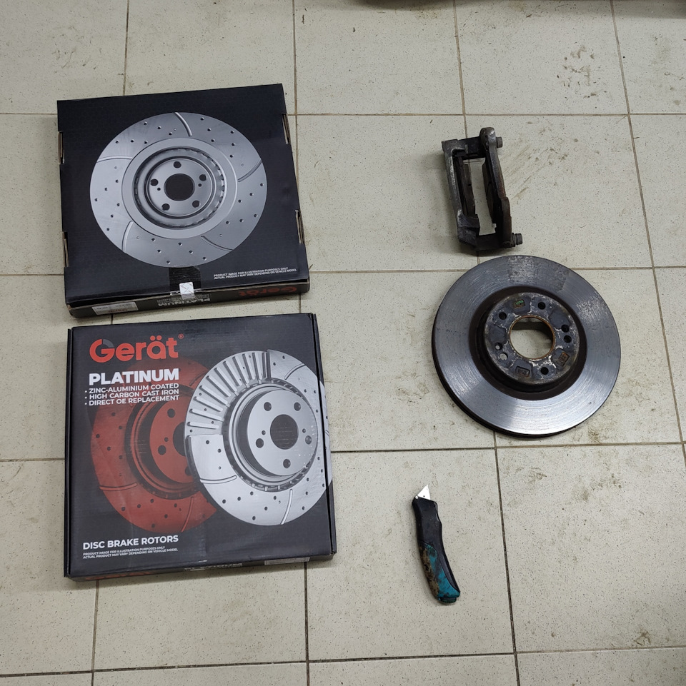

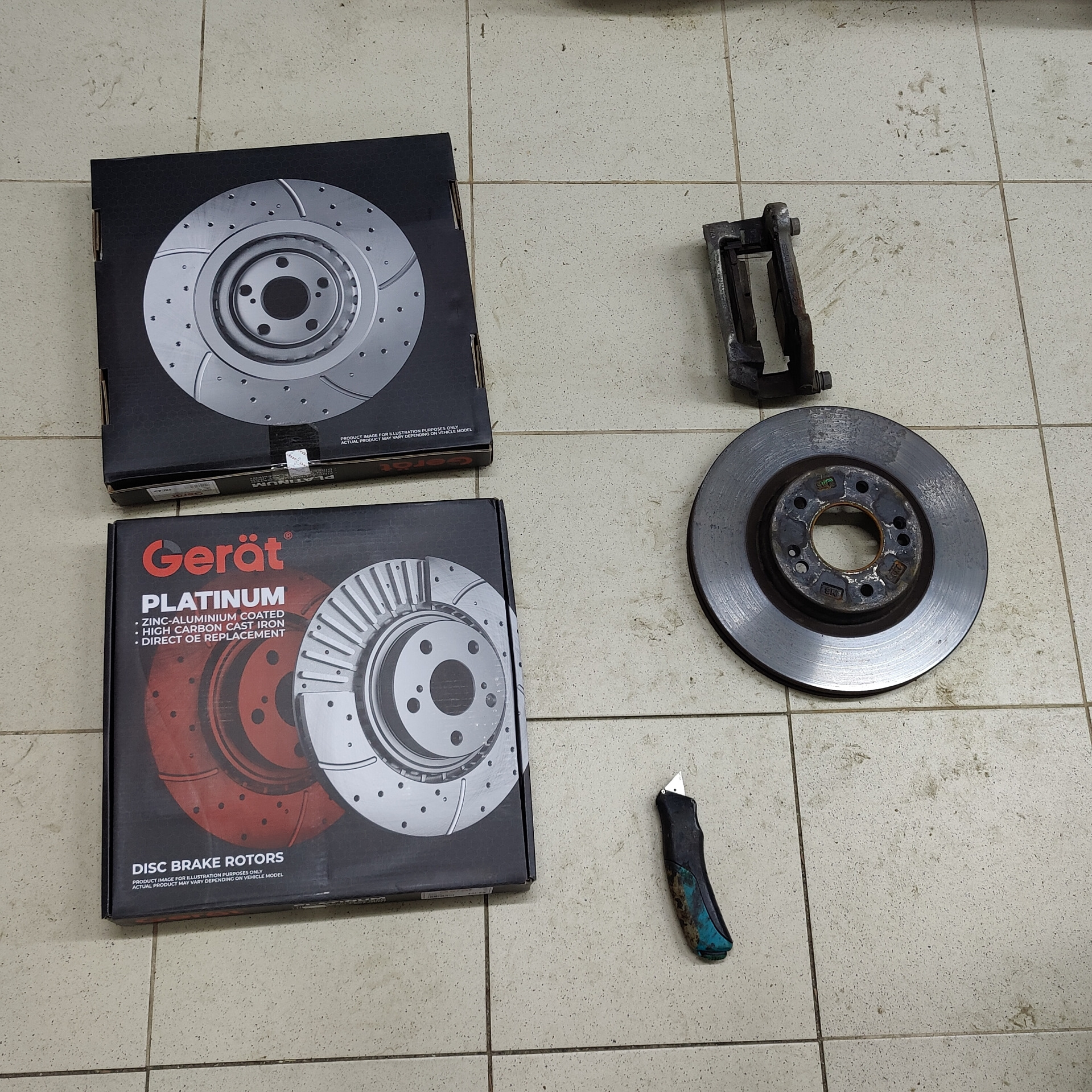

Искал информацию в инете, в итоге пришел к такому решению. Переходные скобы (кастом от Ильи)+ диски 345/колодки/тормозная жидкость (ГЕРАТ).
Всё пришло, всё понеслось (установка).
Скинул колесо, скинул суппорт, скинул тормозной диск.

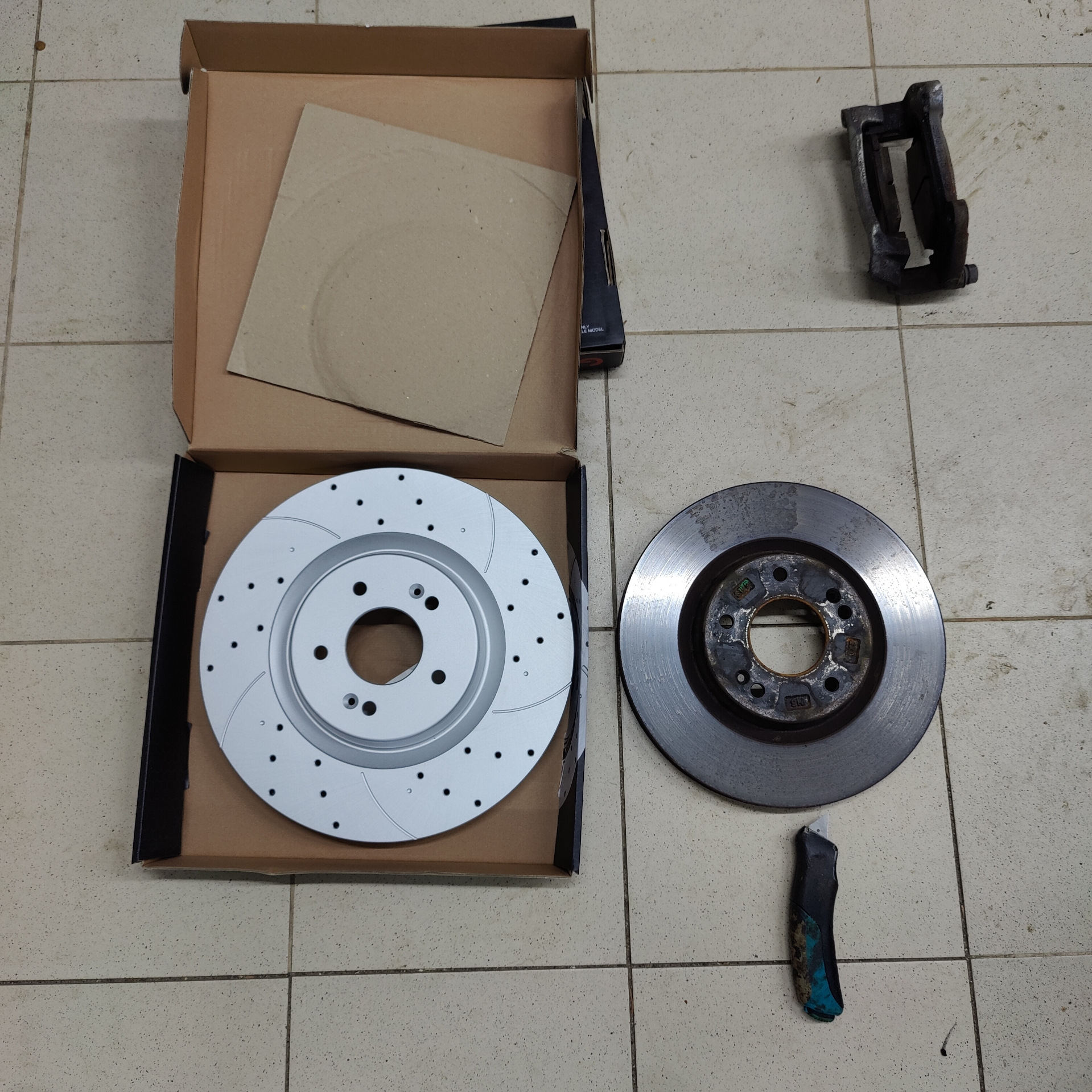

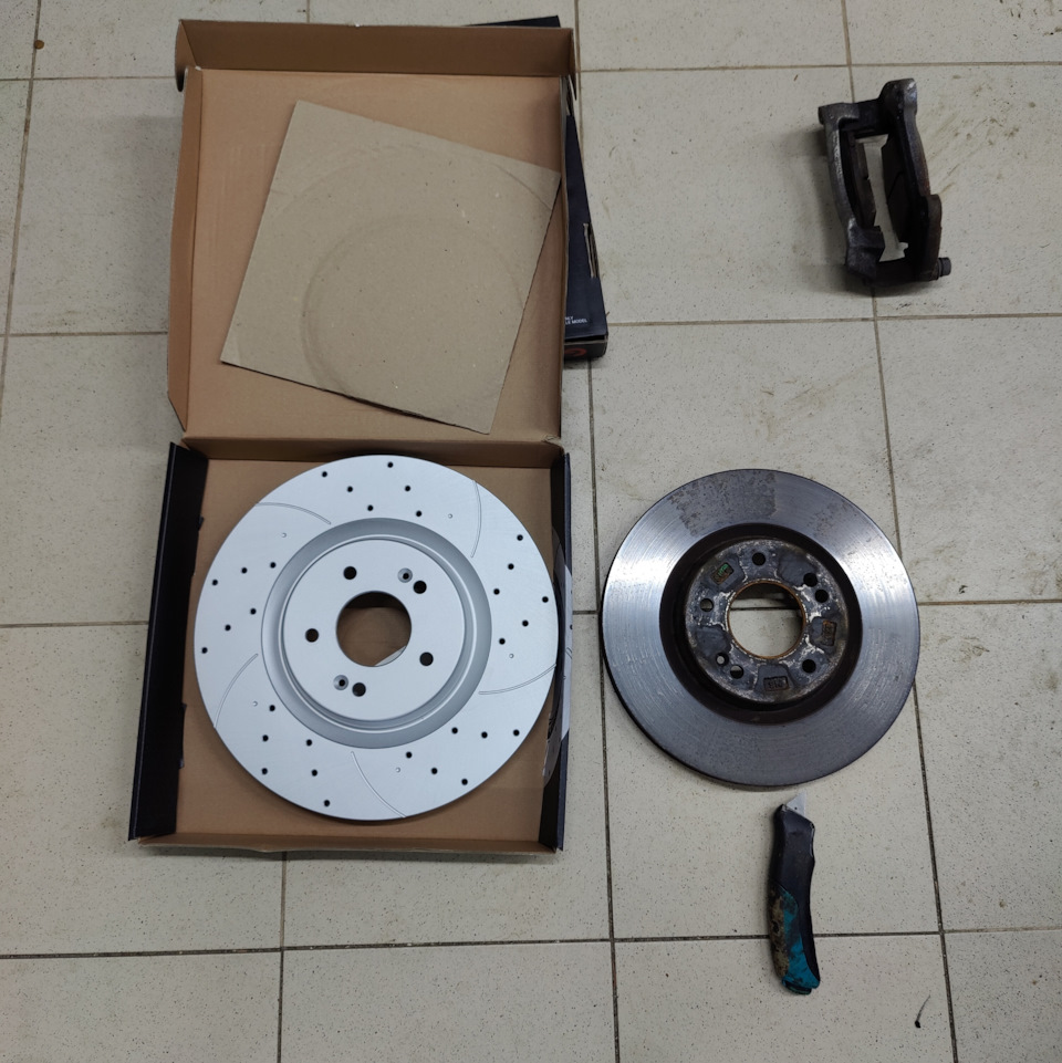

Вот как выглядят тормозные диски в сравнении:
Едем дальше. Нюанс: колодки новые+ более толстые диски образуют такую толщину, что суппорт не надевается, надо стачивать с каждой колодки по ~2мм (точные значения знает Антон, он уже поставил).

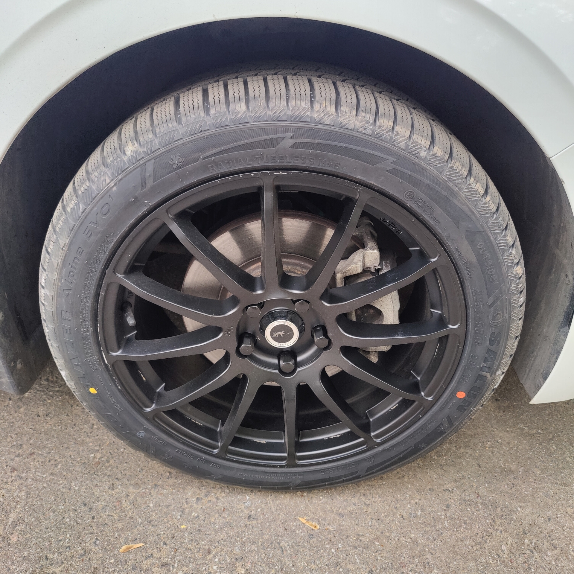

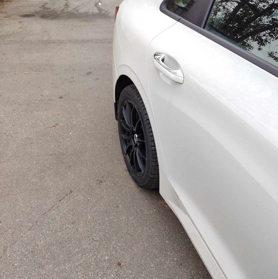

Вариант все сдать назад я не рассматривал, проблема с тормозами останется, поэтому решил купить комплект дисков 18 и зимние шины "липучки". До этого ездил все время шелестел шипами по асфальту, решил попробовать без шипов, не понравится- поменяю на шипы.
Диски с резиной пришли, сейчас уже они на машине, в ближайшие дни буду ставить тормоза.
А чтобы не точить колодки, решил по совету Ильи попробовать сточить гайку направляющих на 4мм, тогда болт который в нее закручивается будет заходить на 6-7 витков.
Направляющие купил, подточил у токаря, взял болты для них покороче, чтобы на штатные болты не одевать гайки.
На всякий случай купил проставки 5мм, на случай если вылета дисков окажется недостаточным и будет суппорт цеплять колесо.
