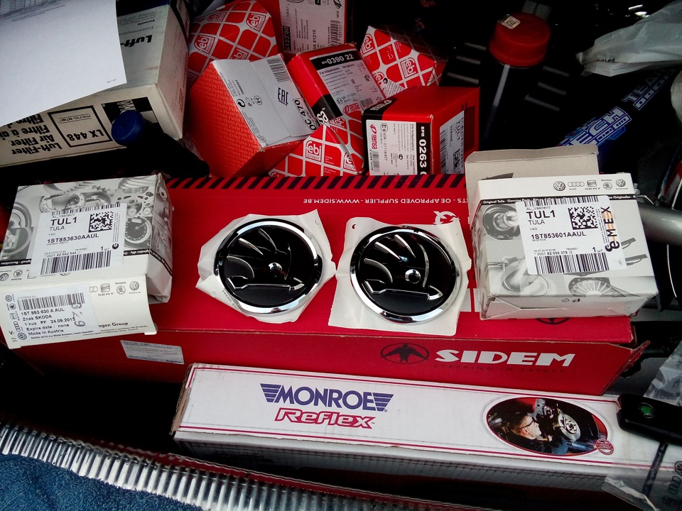

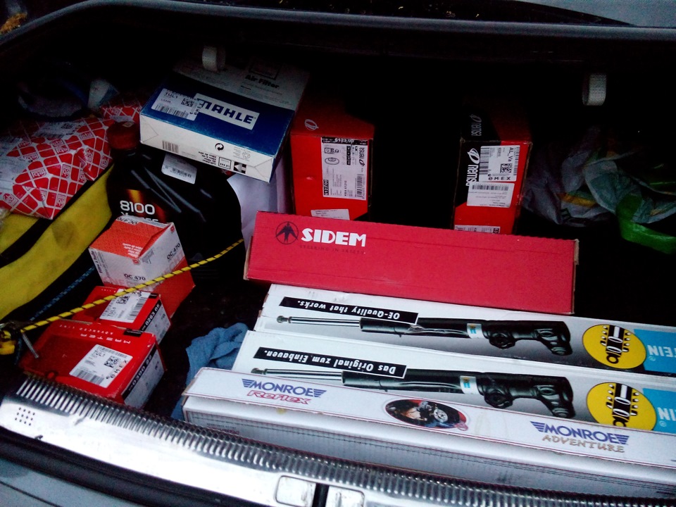

И так пришло время очередного ТО, а так же время помять то, что гремит и не работает!
Куплено и заменено:
Sidem 37676 рычаг нижний левый задний;
Monroe E-1234 задние амортизаторы;
FEBI 37428 подушки пружины задние;
Bilstein 191-19922 передние амортизаторы;
Remsa 0263.05 колодки задние;
Remsa 0390.22 колодки передние;
Remsa 6123.00 диск задний тормозной;
Remsa 6328.10 диск передний тормозной — не подошел продаю!
Motul 102870 5w40 масло моторное;
Bosch 0 242 236 564 свечи;

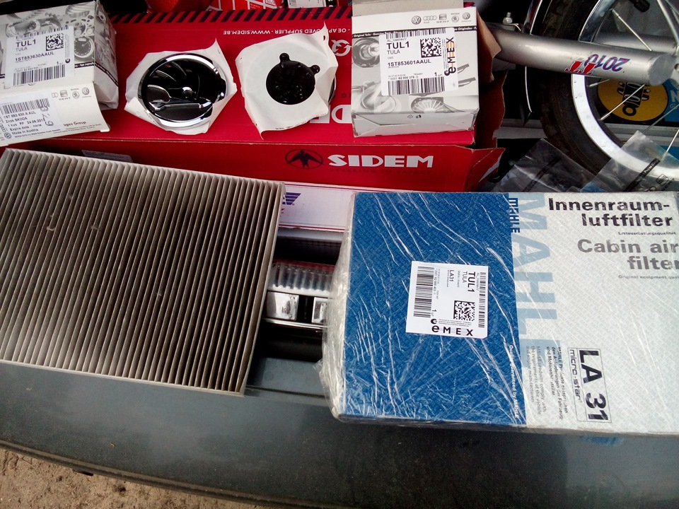

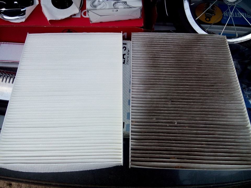

Mahle / Knecht LA 31 фильтр салона;
Mahle / Knecht LX 448 фильтр воздушный;
Mahle / Knecht OC 470 фильтр масляный.
И по мелочи всякой ерунды.
Остается поменять передние тормозные диски, хотя они еще походят, но все же. Заменить скобу на левом суппорте — резьба плохая, вроде вытекла левая опора на двигателе — не кретично) и почистить ВКГ с заменой клапана, и собственно на этом все.
