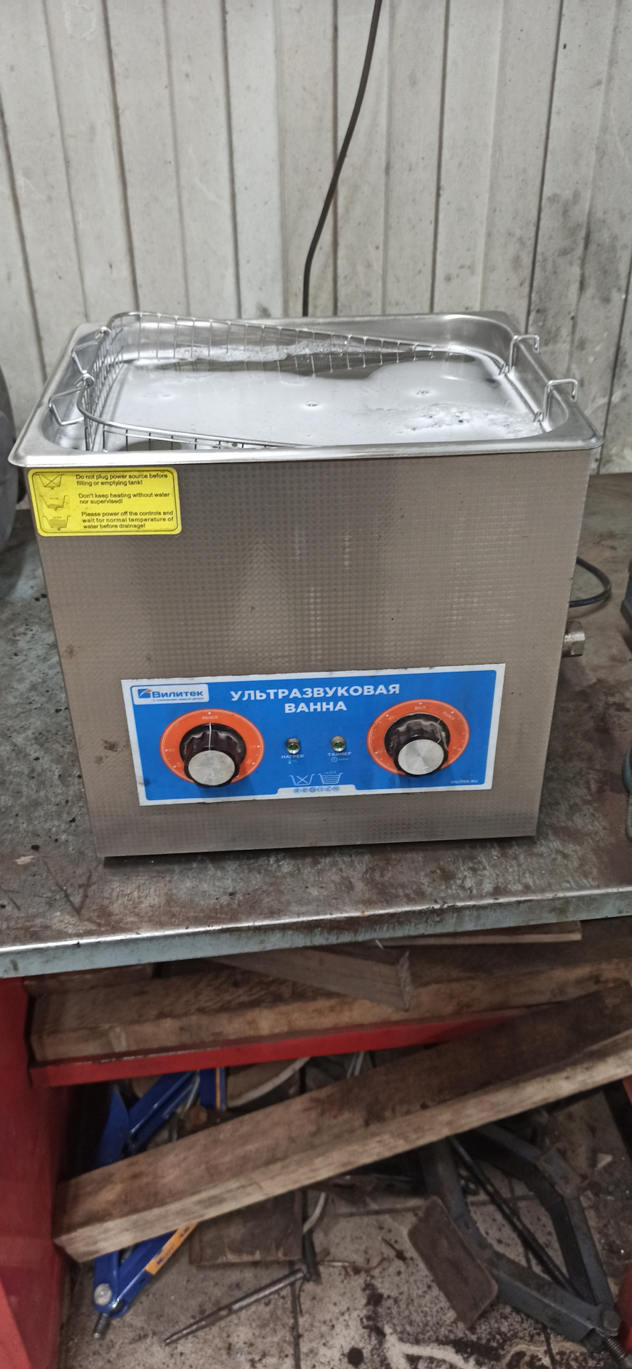

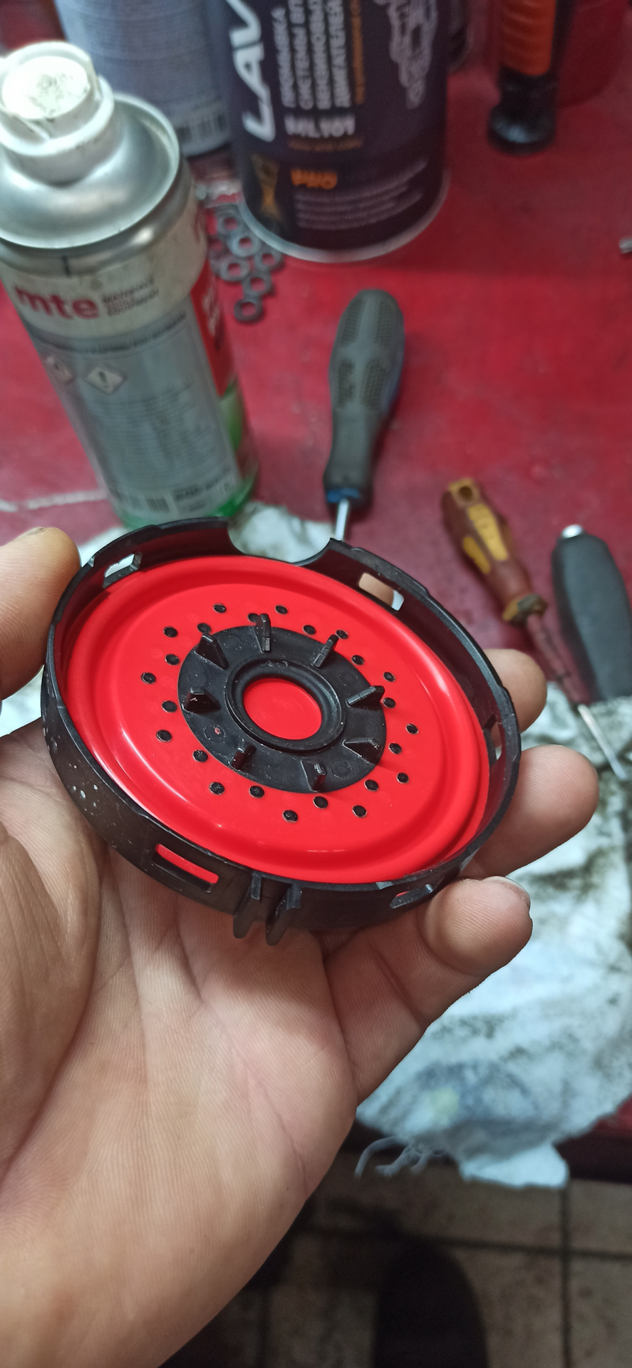

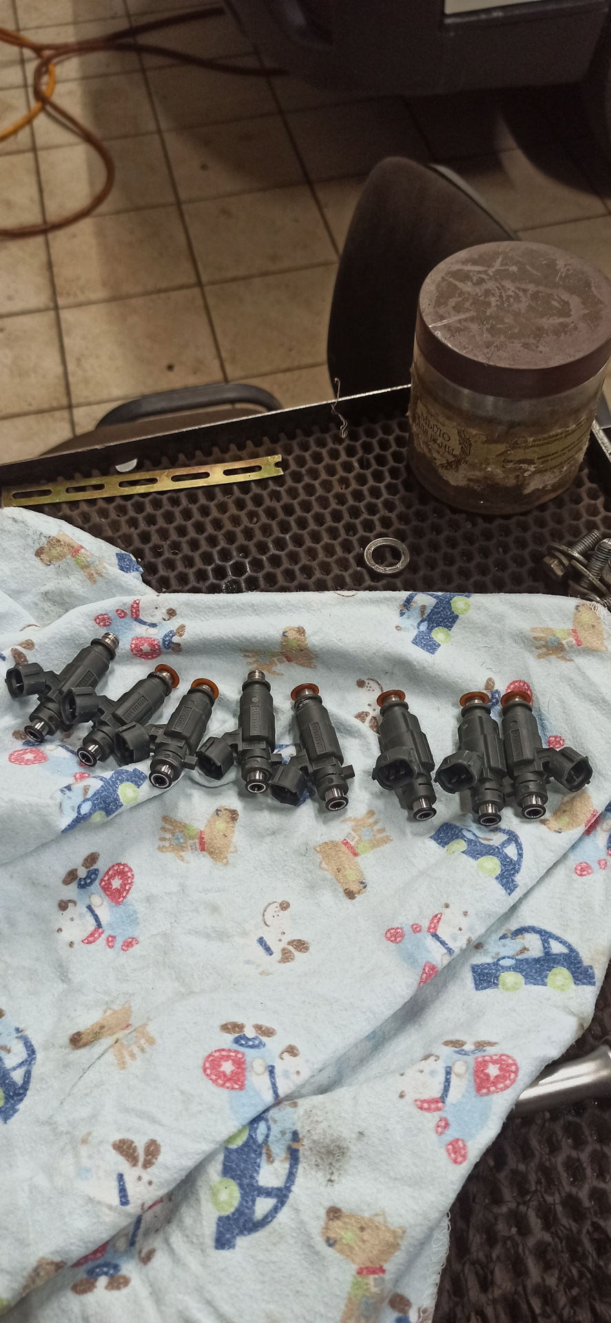

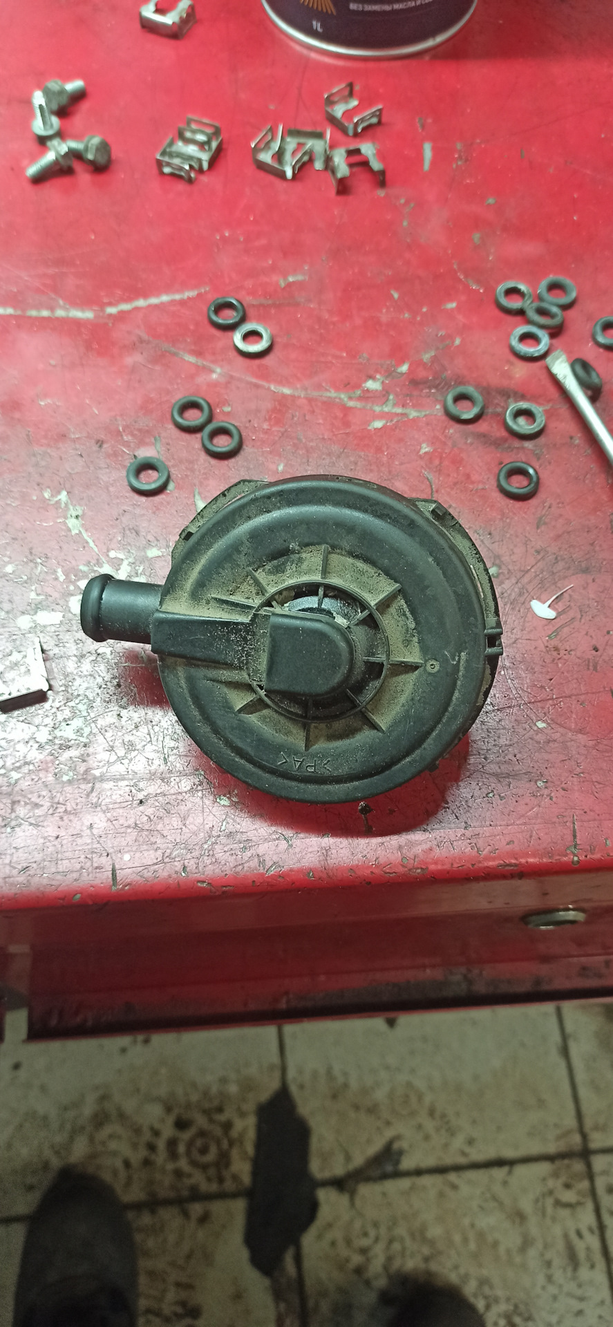

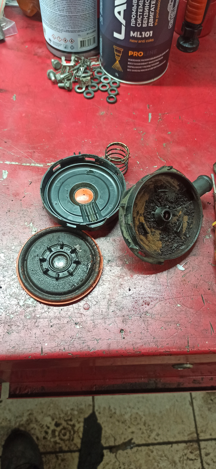

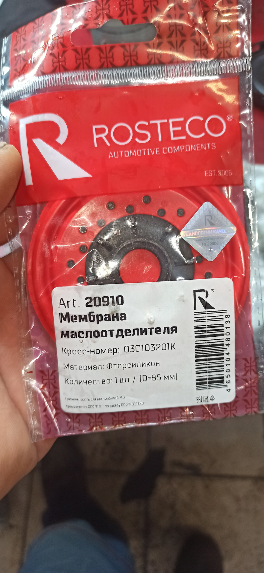

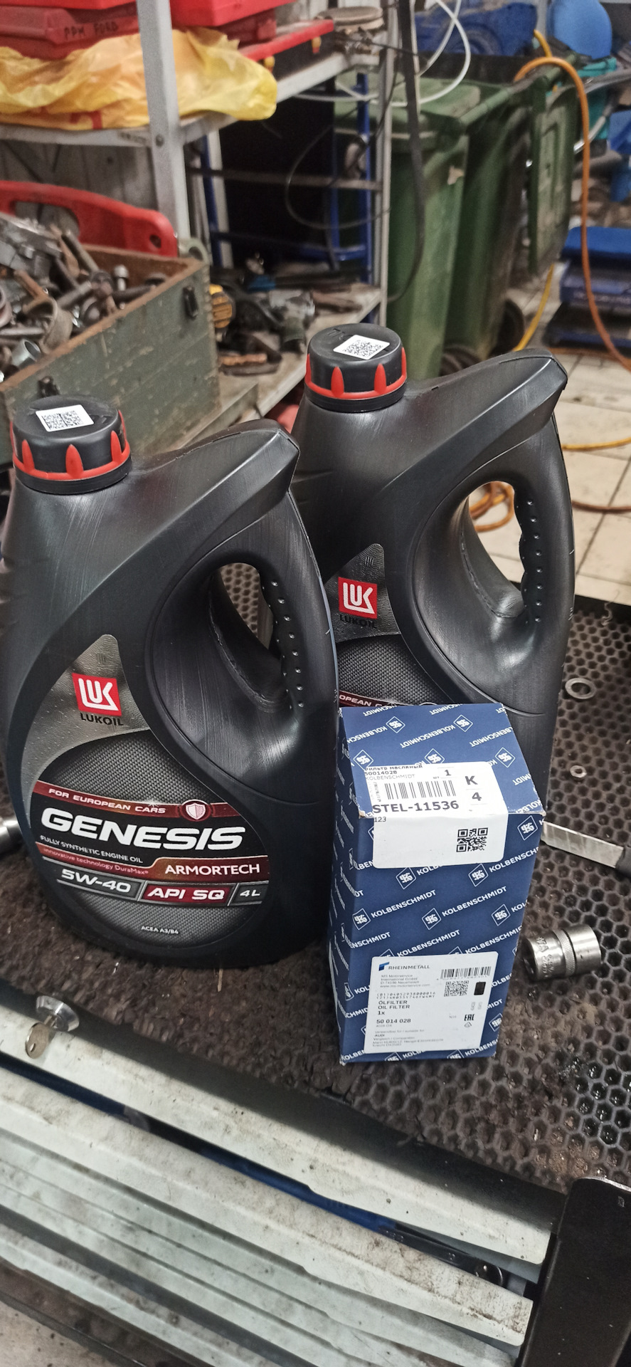

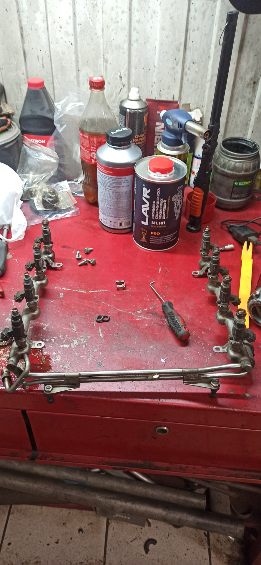

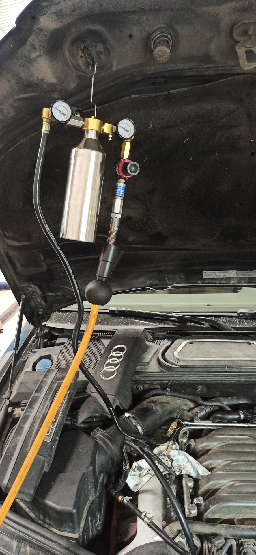

Приветствую. Ещё перед отпуском заменил масло в ДВС и промыл форсунки в профилактических целях. Так как масло меняю раз в 5 тыс. Скоро опять менять т.к. в отпуск съездил уже 4000 накатал😁. Форсунки сначала снял и промыл в ультразвуковой ванне, далее все собрал обратно разумеется с новыми колечками и ещё промыл лавром чтобы ещё помимо форсунок помыть клапана и поршня, лавра ушло 2 литра. Так же попутно поменял мембрану в клапане ВКГ. Всем ровных дорог и полных баков.
Запчасти на фото: 03C103201K
Запчасти на фото: ML101
