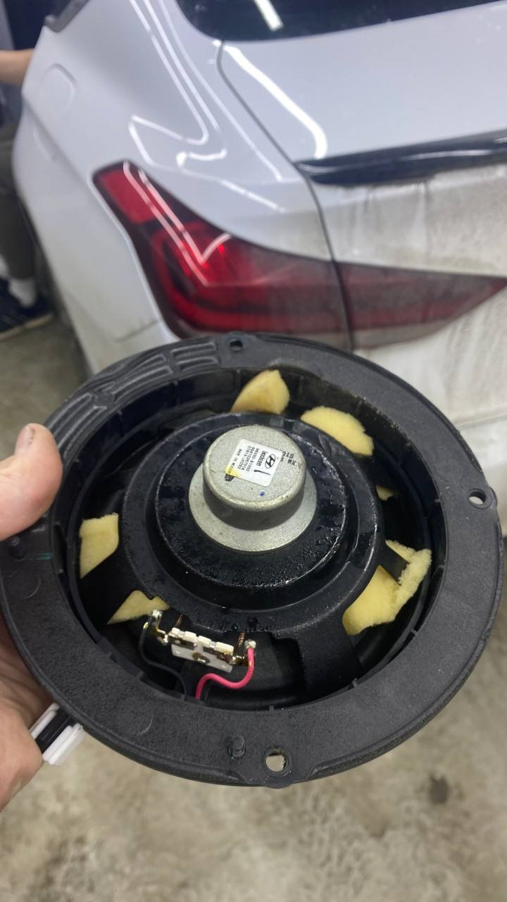

В моей комплектации установлена музыка Lexicon, но с самого момента покупки не удалось оценить качество данной акустики, т.к. при небольшом увеличении громкости раздавался отвратительный хрип и было понятно что динамикам хана.
Проблема на данном авто распространённая — виной всему динамики в дверях, а точнее качество их покраски.
Между дверной обшивкой и самой дверью, при перепадах температур скапливается влага и динамик попросту начинает коррозировать из-за чего обвес отходит от корпуса и динамик начинает хрипеть.

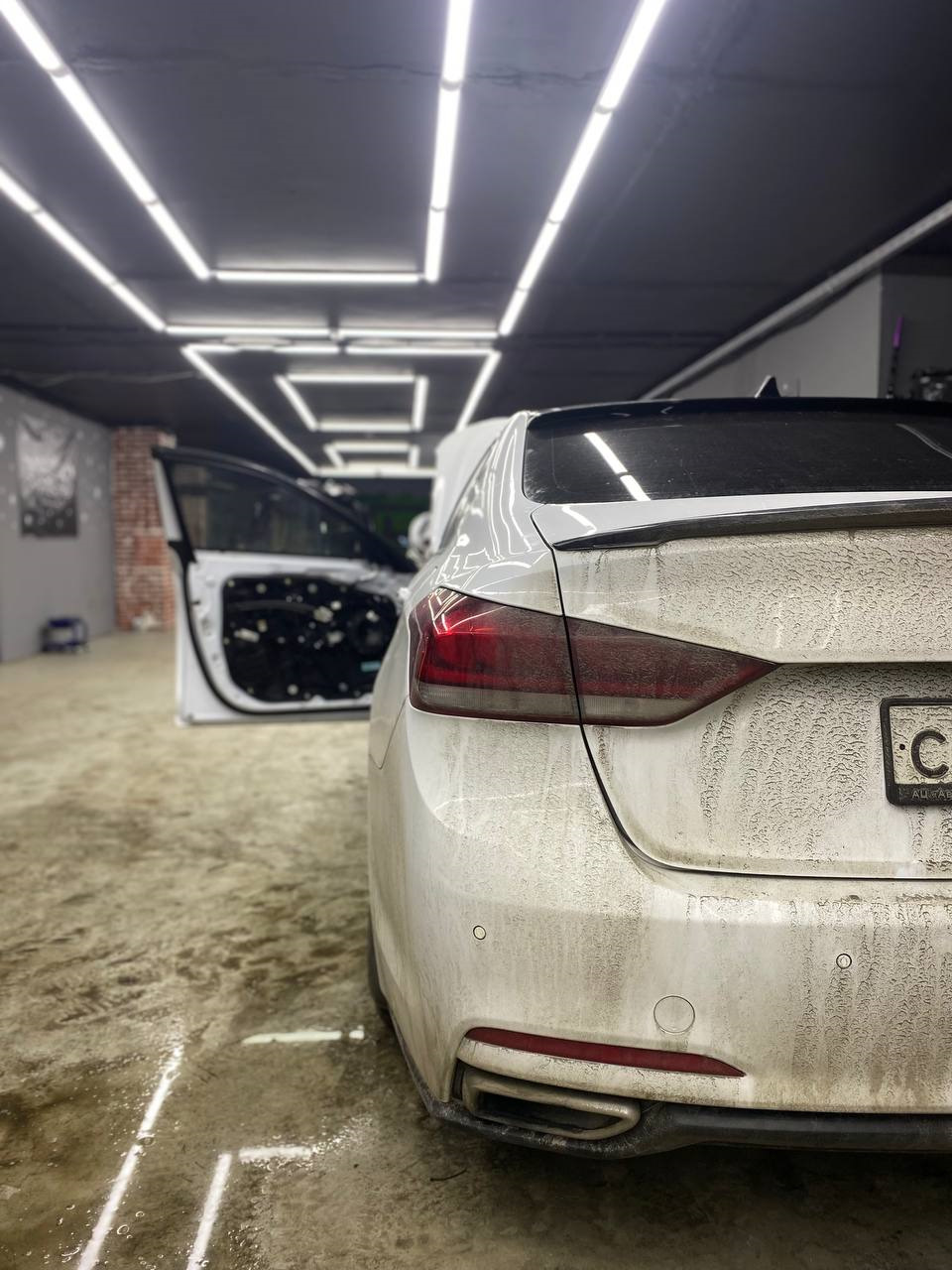

Для замены динамиков обратился к ребятам LTC (Быстро подобрали и установили динамики, работы выполнены хорошо, рекомендую)

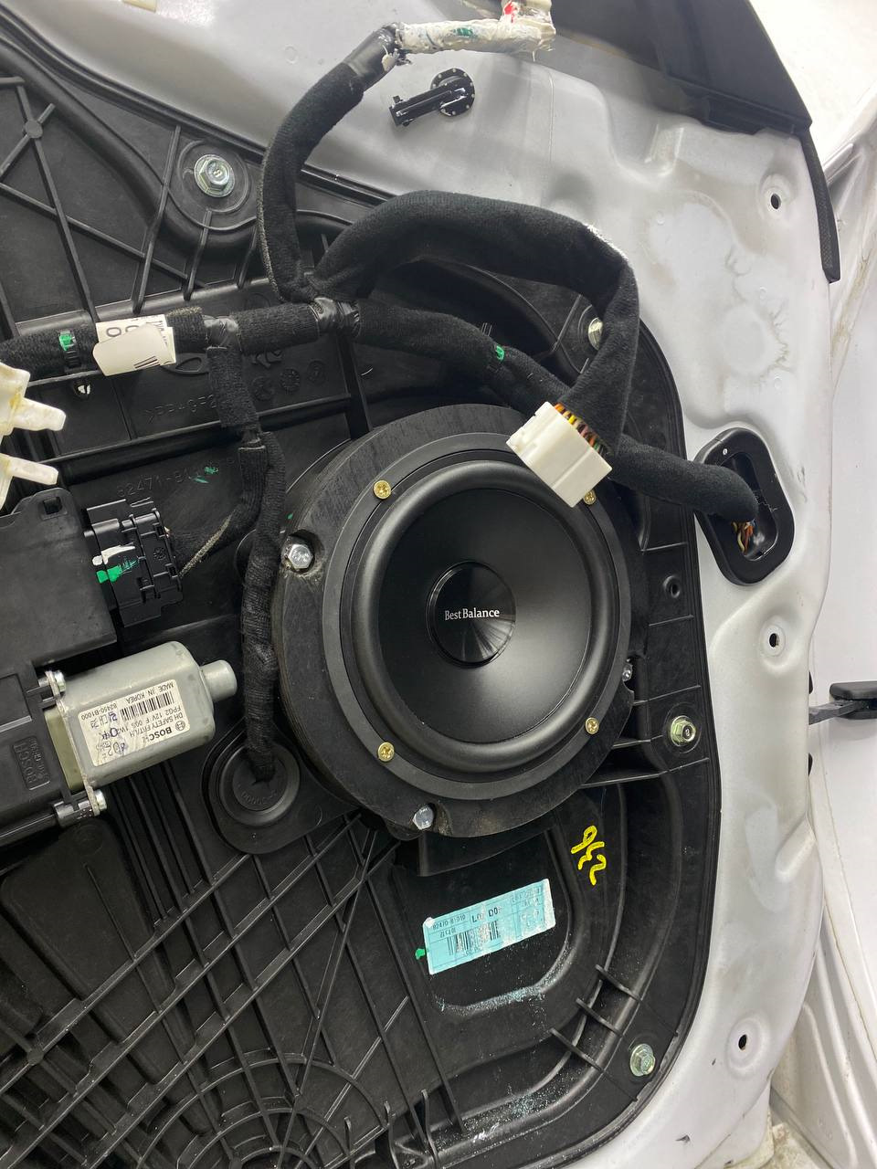

Вот такую картину увидели ребята когда сняли динамики

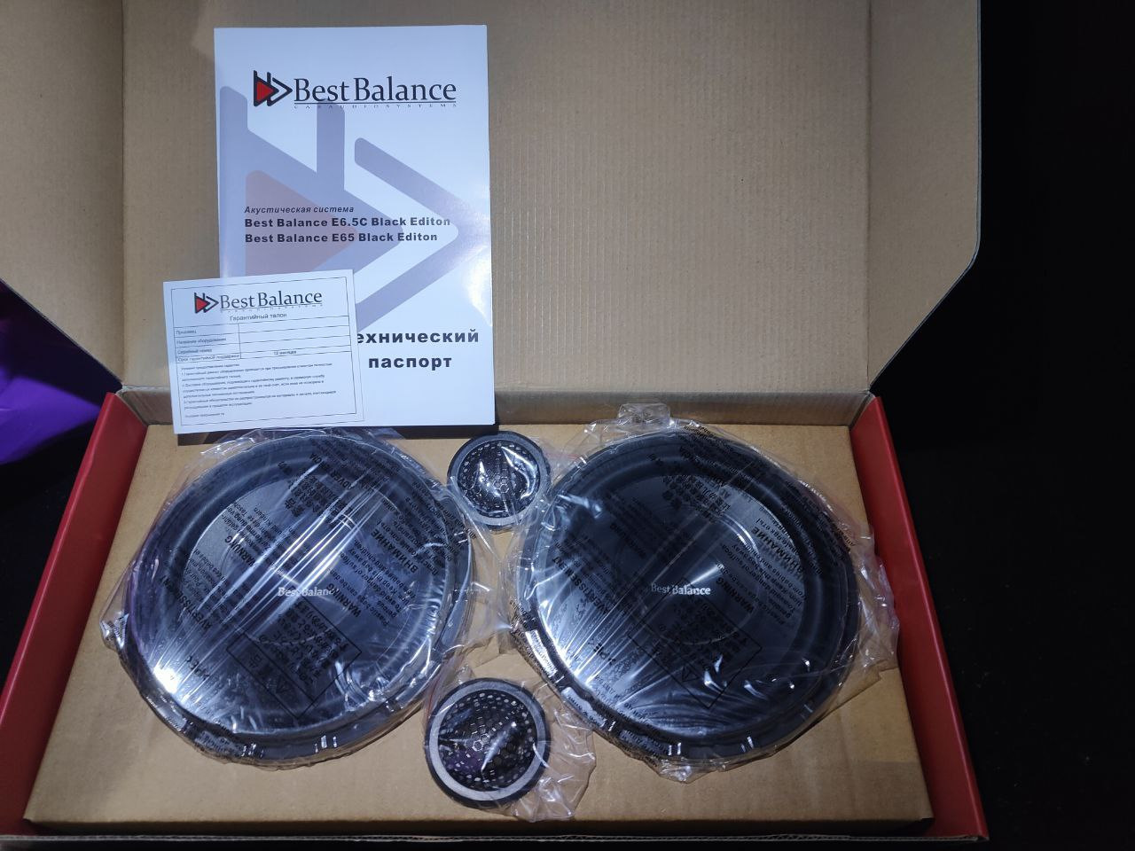

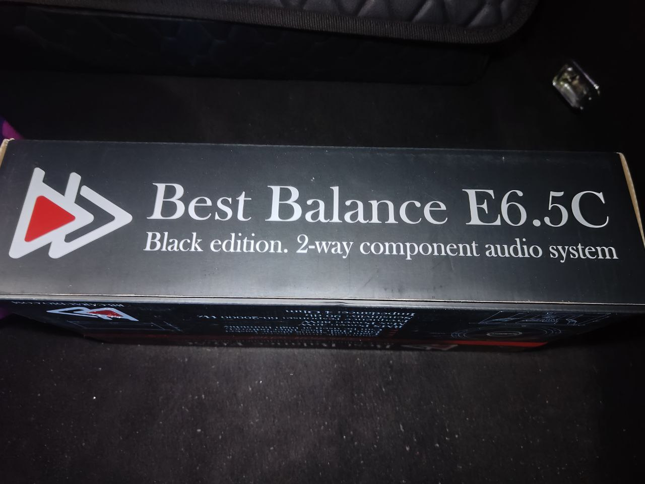

На замену были выбраны Best Banance E6.5C
Ссылка на WB
Результатом доволен, динами отлично вписались по звучанию
