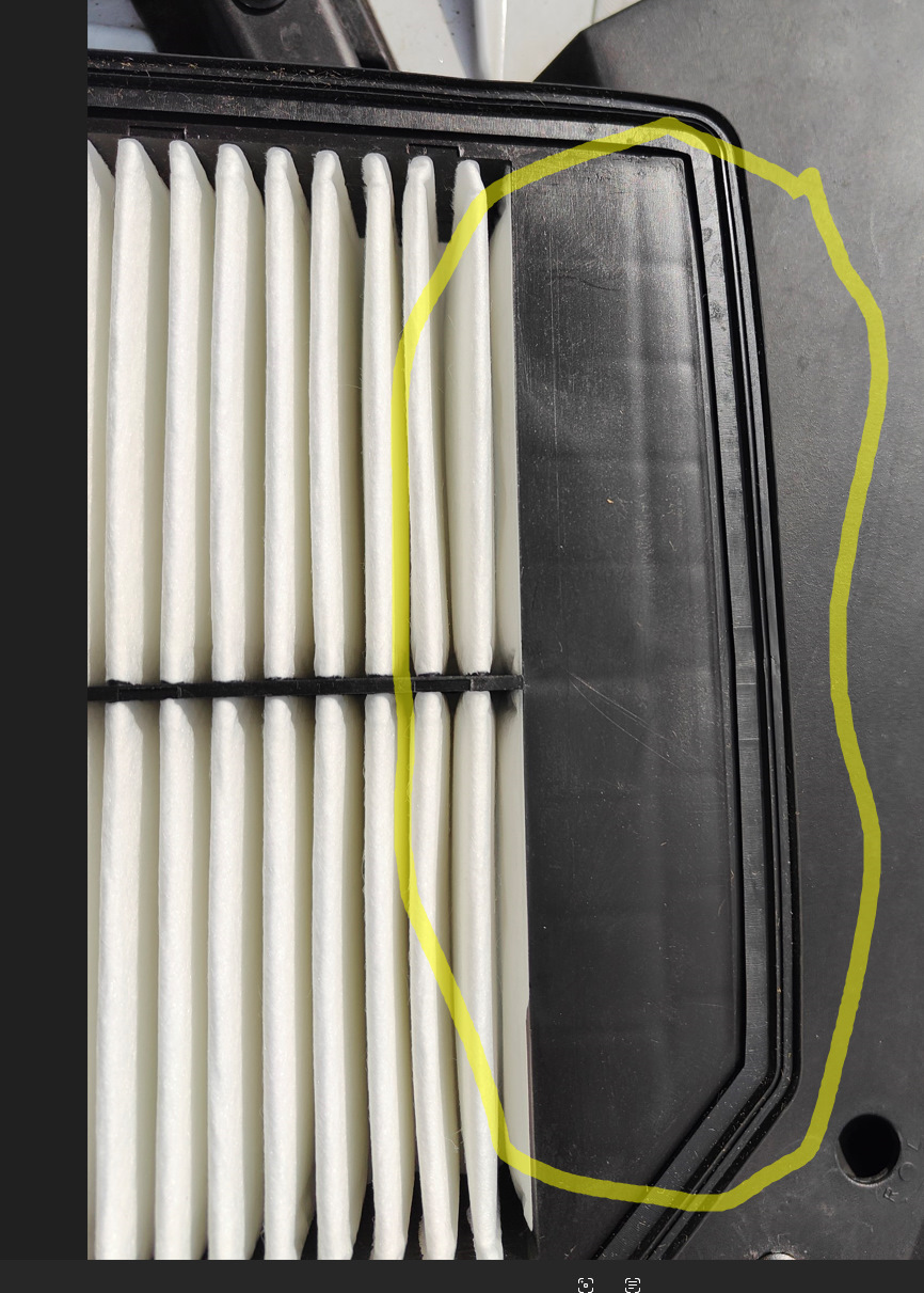

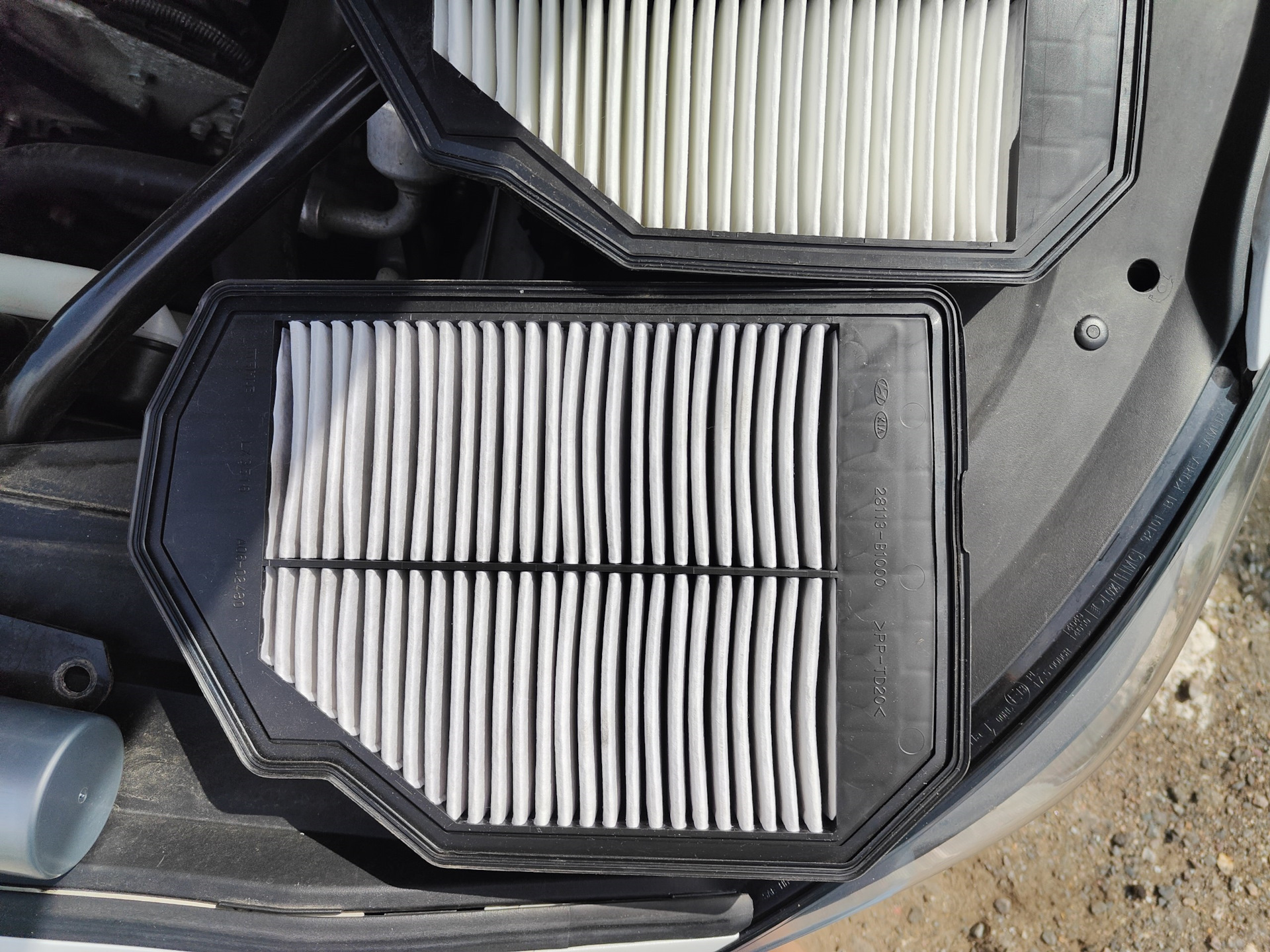

И вот такой экземпляр мне попался под видом OEM Genesis
С виду вроде бы всё так, но если приглядеться, то можно найти отличия
Фото коробок, к сожалению не осталось
1) Коробка отличается по цвету от оригинальной (более темная)
2) На коробке отсутствует пломба

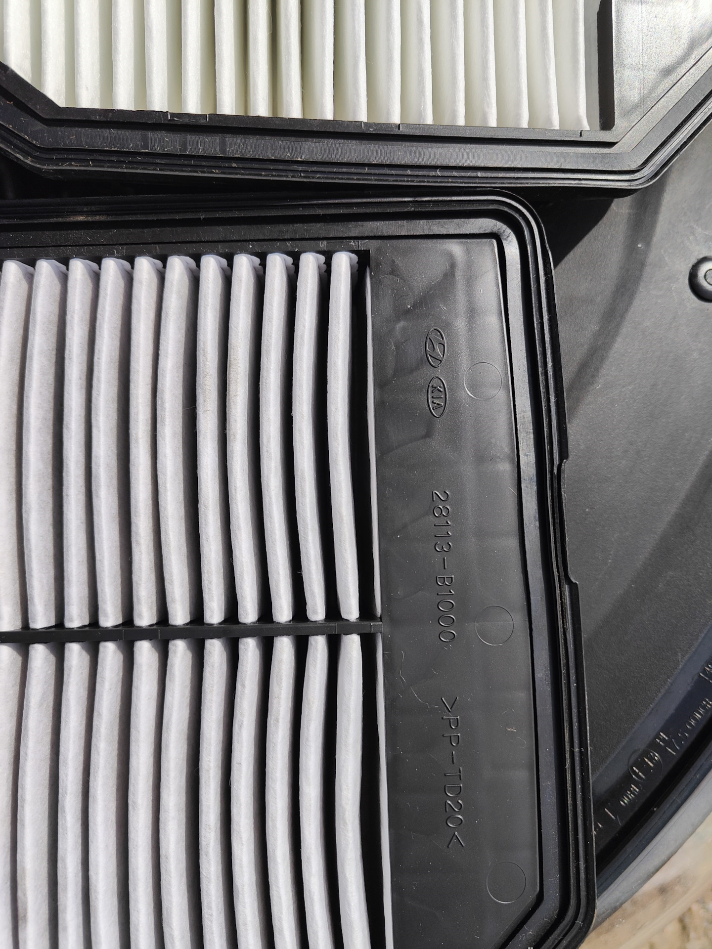

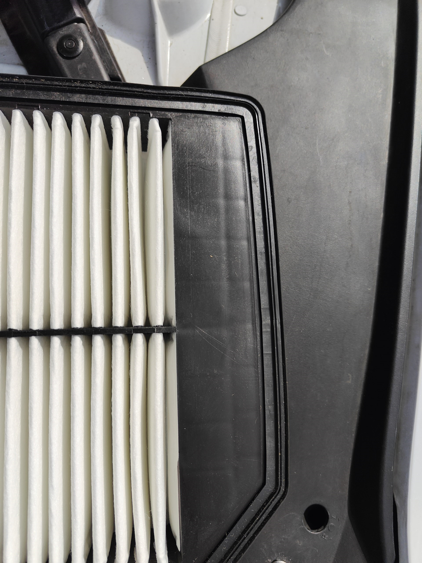

3) Отсутствие надписи на самом фильтре

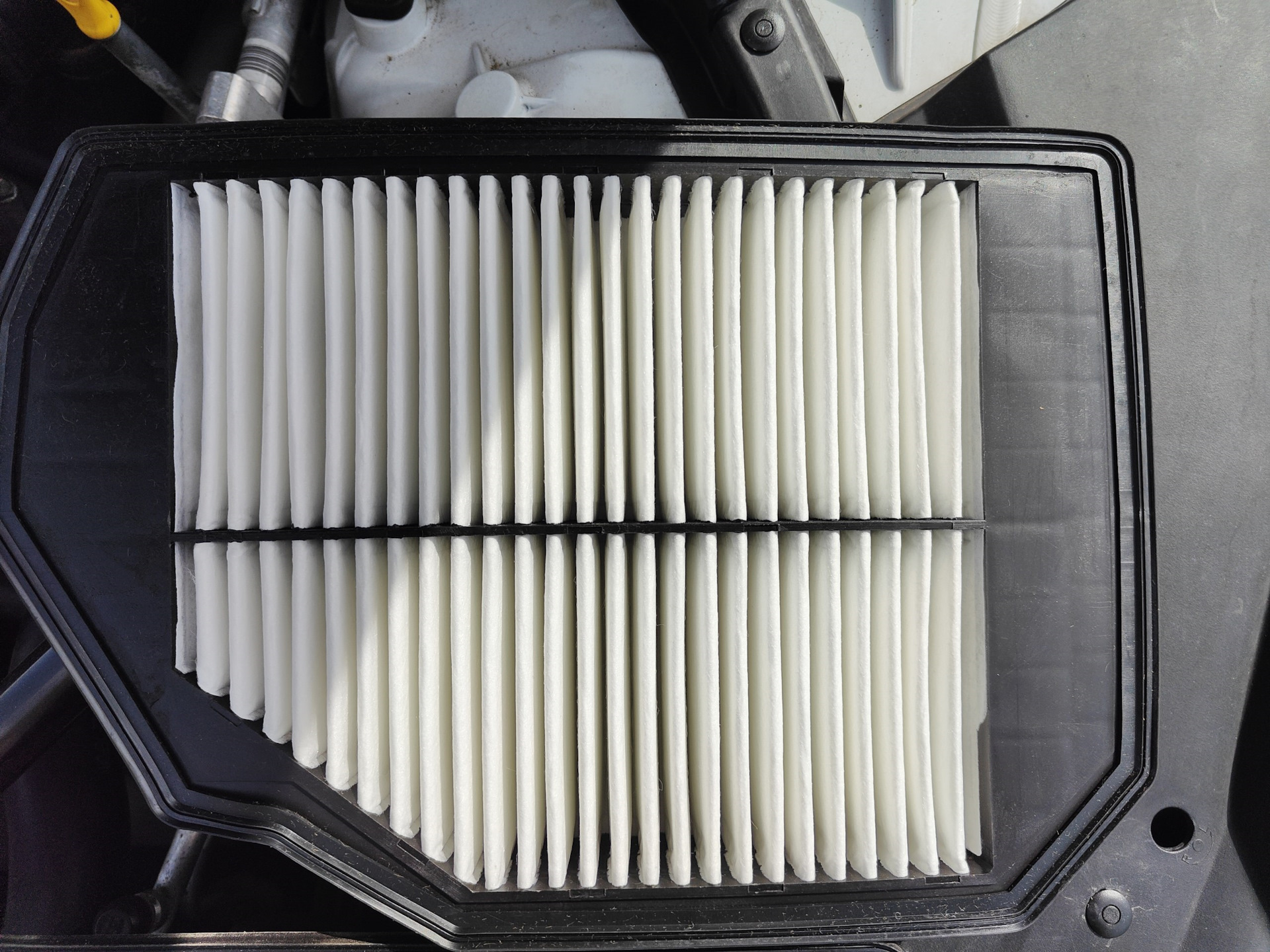

4) Очень тугая резинка вокруг фильтра (даже не встанет на своё место)
5) "Желтит" сам фильтрующий материал
Запчасти на фото: 28113B1000
