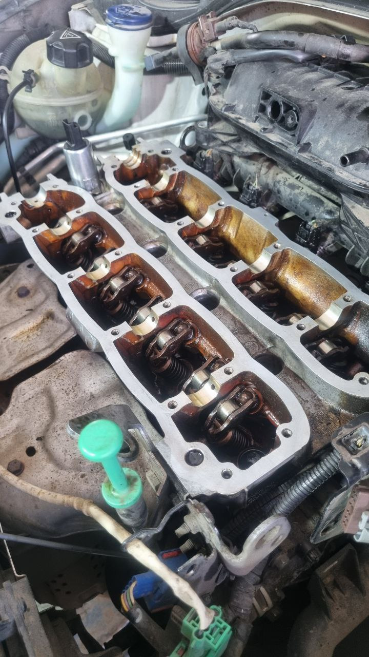

Год назад начали стучать по утру гидрокомпенсаторы…
Ну неет… Не хочу я снова туда лезть…
Еле заставил себя поменять колпачки 20 тысяч назад… И даже подумать не мог, что гидрики тоже прикажут долго жить…(сейчас пробег 180 т.км), если бы поменял это все разом, было бы прекрасно.
Начал читать про присадки. Залил ликви моли для гидриков. Немного шум уменьшился. Вот только, как начало холодать и звук стал проявляться. Год собирался с силами) надеялся на присадку)

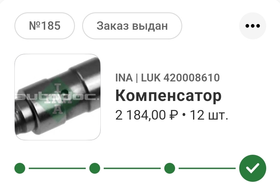

Машина стала хуже держать холостой ход. В итоге я заказал 16 гидроопор фирмы inna (цена по 180 р шт). Получилось около 3 тысяч. Еще и два сальника распредвала пришлось купить => 1500 руб. Дешевле чем поменять масло…
Но вот по работе конечно пришлось по возиться…
Зато сейчас тишина💯🔥

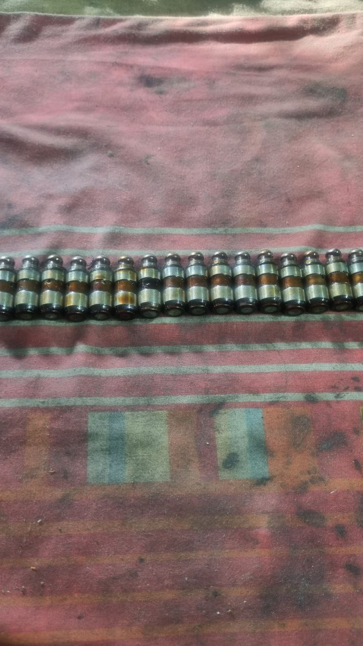

Кстати, старые гидрики я прожимал и я так и не увидел гидрик, который стучал.
Новые гидрики я также прожимал, они прям жесткие. В упаковке пришли в масле. Я до этого читал инфу, одни пишут что перед установкой нужно прокачивать, другие говорят не нужно.
Я НЕ ПРОКАЧИВАЛ. при первом запуске ни чего не стучало. Сразу ровная тихая работа.

А есть артикул? Вроде видел такие за 180 и тоже ина только за 500-600) не знаю в чем разница 😁
Как именно они стучат есть запись?
Примерно так… Тук-тук😅
А если серьезно видео есть, но его прикрепить это нужно либо загрузить в ютуб, либо в вк
Что то не очень охото морочится.
Да мне кажется все знают как стучат компенсаторы на холодную)
