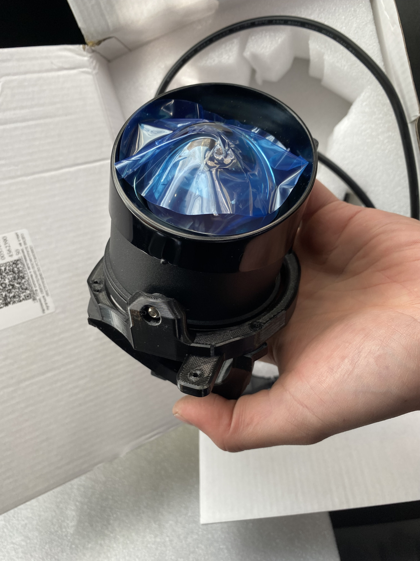

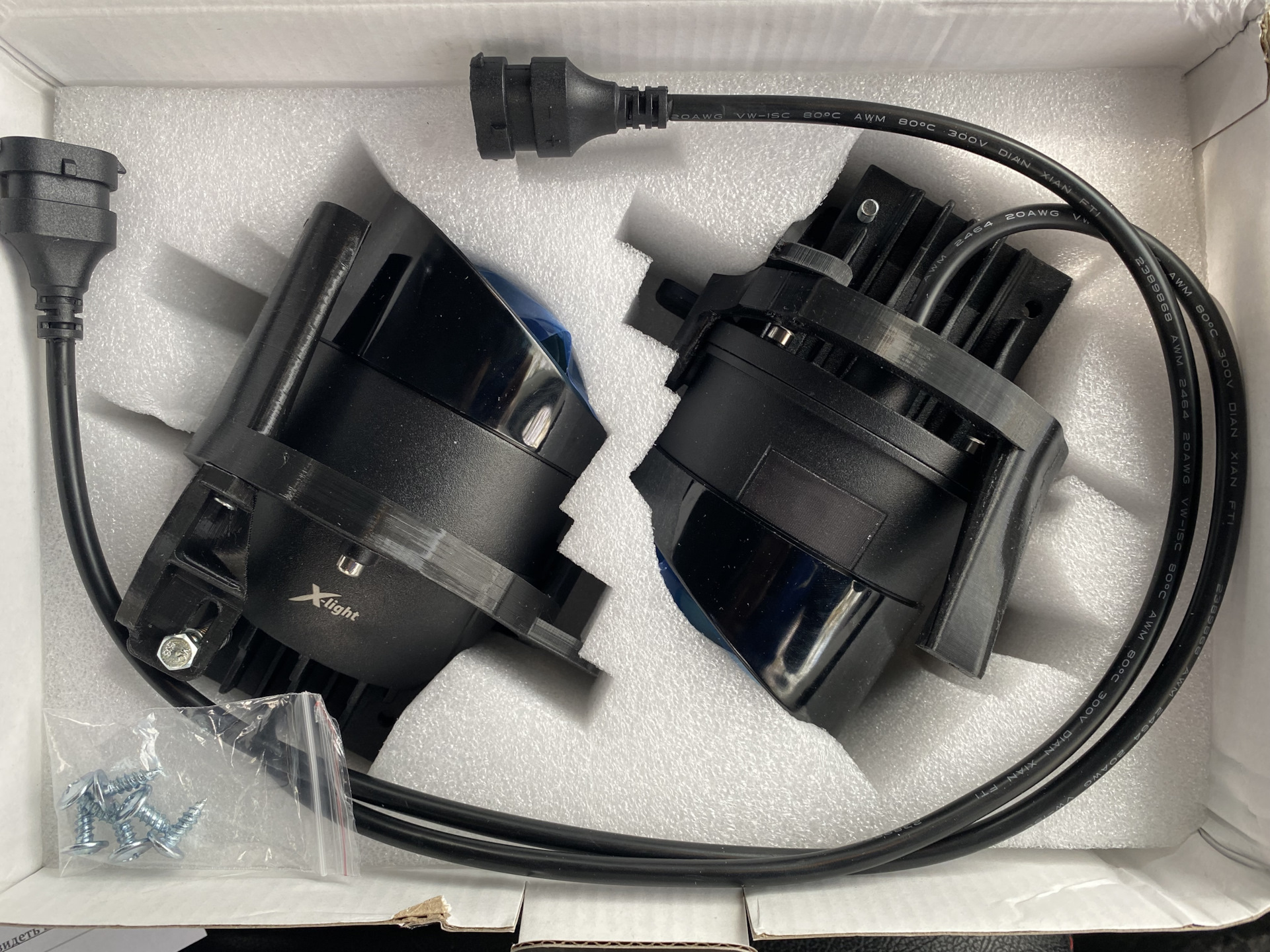

Хоть после установки китайской оптики свет стал лучше, но все еще хотелось поярче, плюс желтый свет туманок выбивался из общей картины
Вот Ссылка

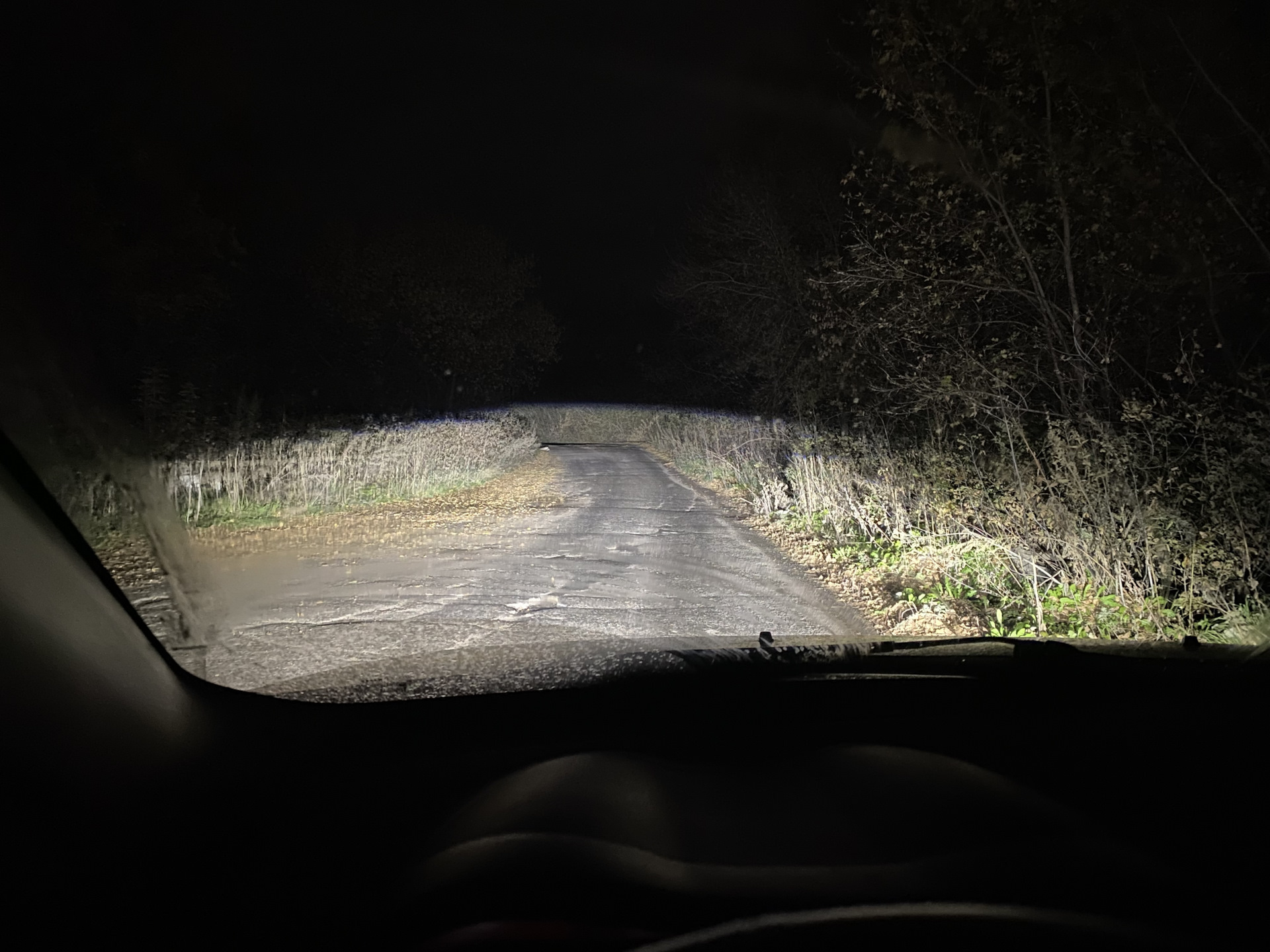

Епта, ПТФ светят ярче чем мои Би лёд линзы.

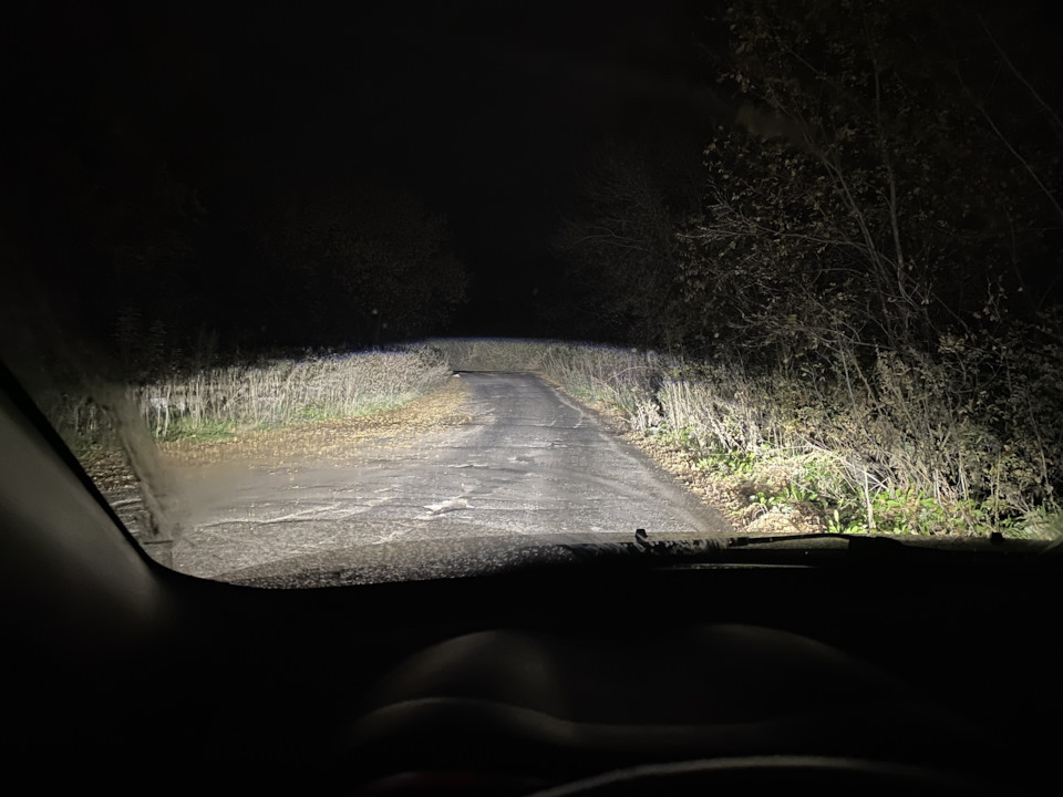

Настройка Птф
Поставил от стены метров за 8. Измерил высоту от земли до ПТФ. Отметил на стене. И регулировал направления пучков так, чтобы СТГ была ниже этой отметки на 10см.
Но я ещё ниже сделал, потому что морду задирает при нагрузке

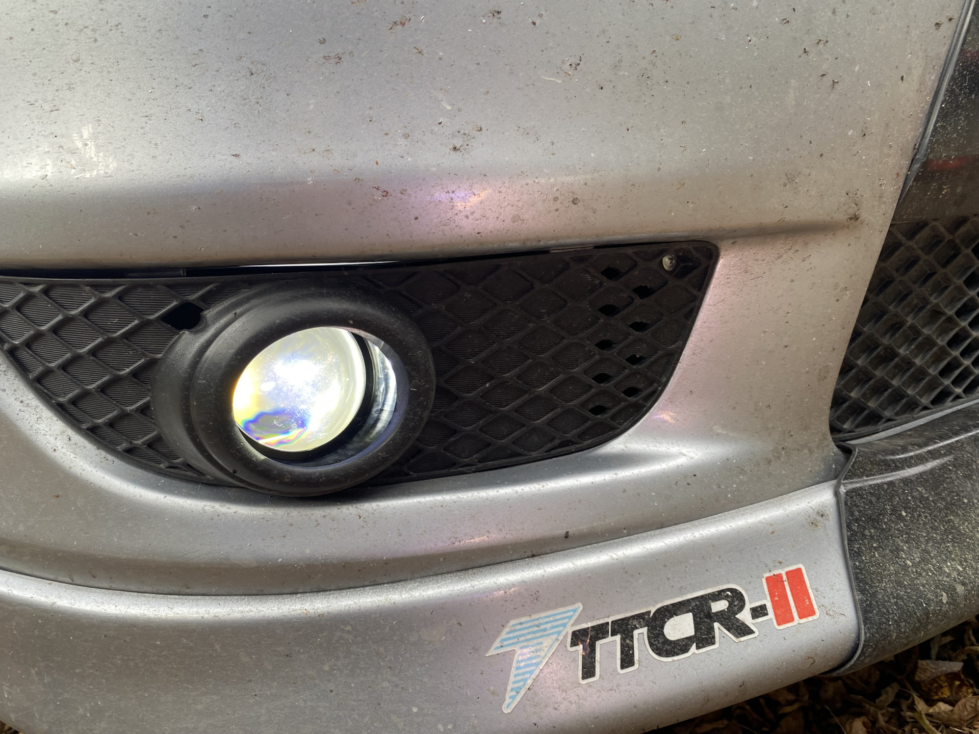

Сразу стыки прогерметь. И из вент отверстия, вывкди трубочку и обмотай 1.5-2 оборота вокруг корпуса.Иначе будут потеть. У самого такие же стоят
Сразу уже не случилось, так что потом, может быть
Там не немного)) если конечно не на горочке стоишь) Опускай их максимум вниз, иначе на даже немного неровной дороге, будут лупить в даль хлеще любого дальнего) У самого линзы в туманках стоят, но билед)
