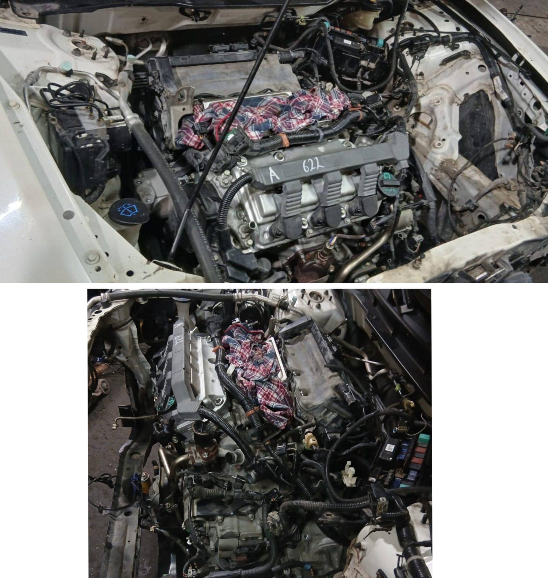

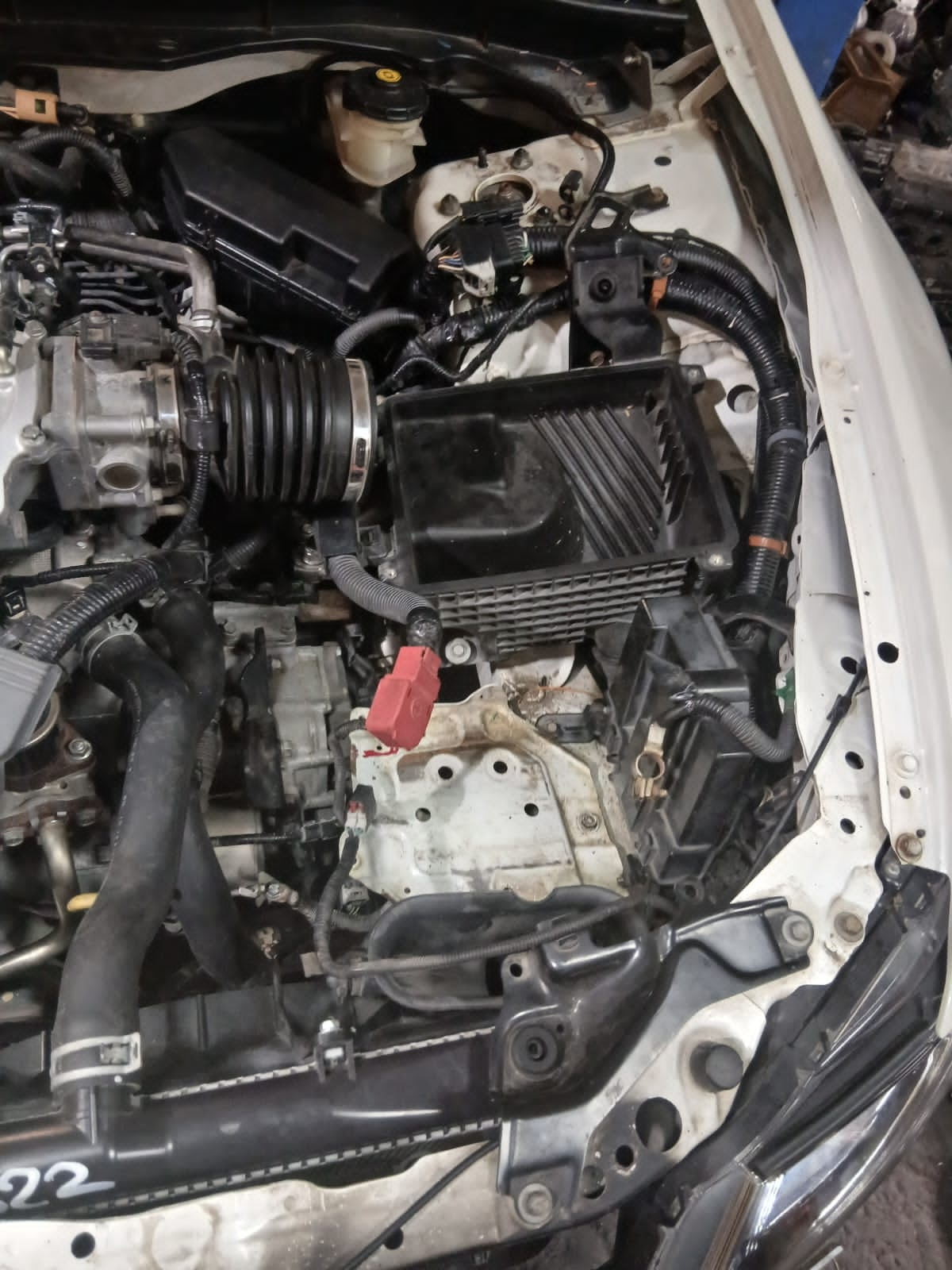

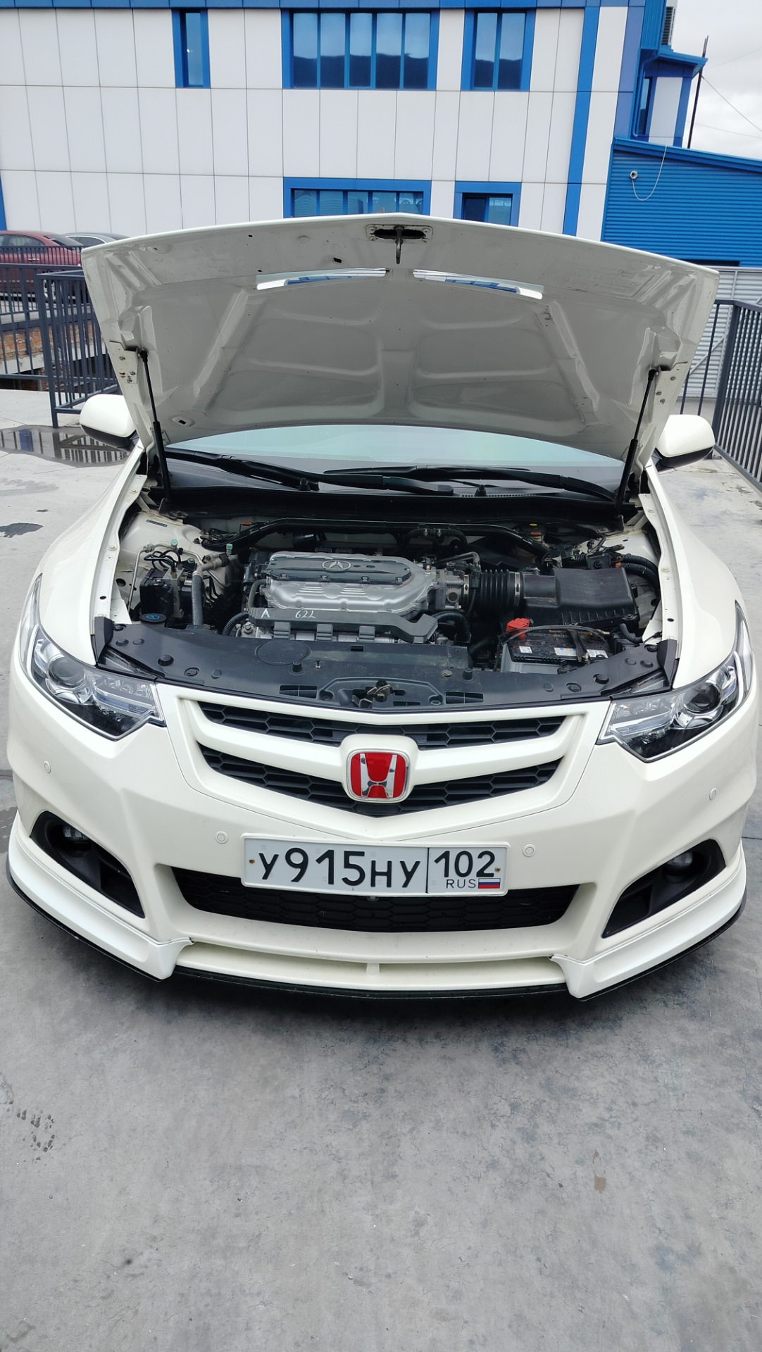

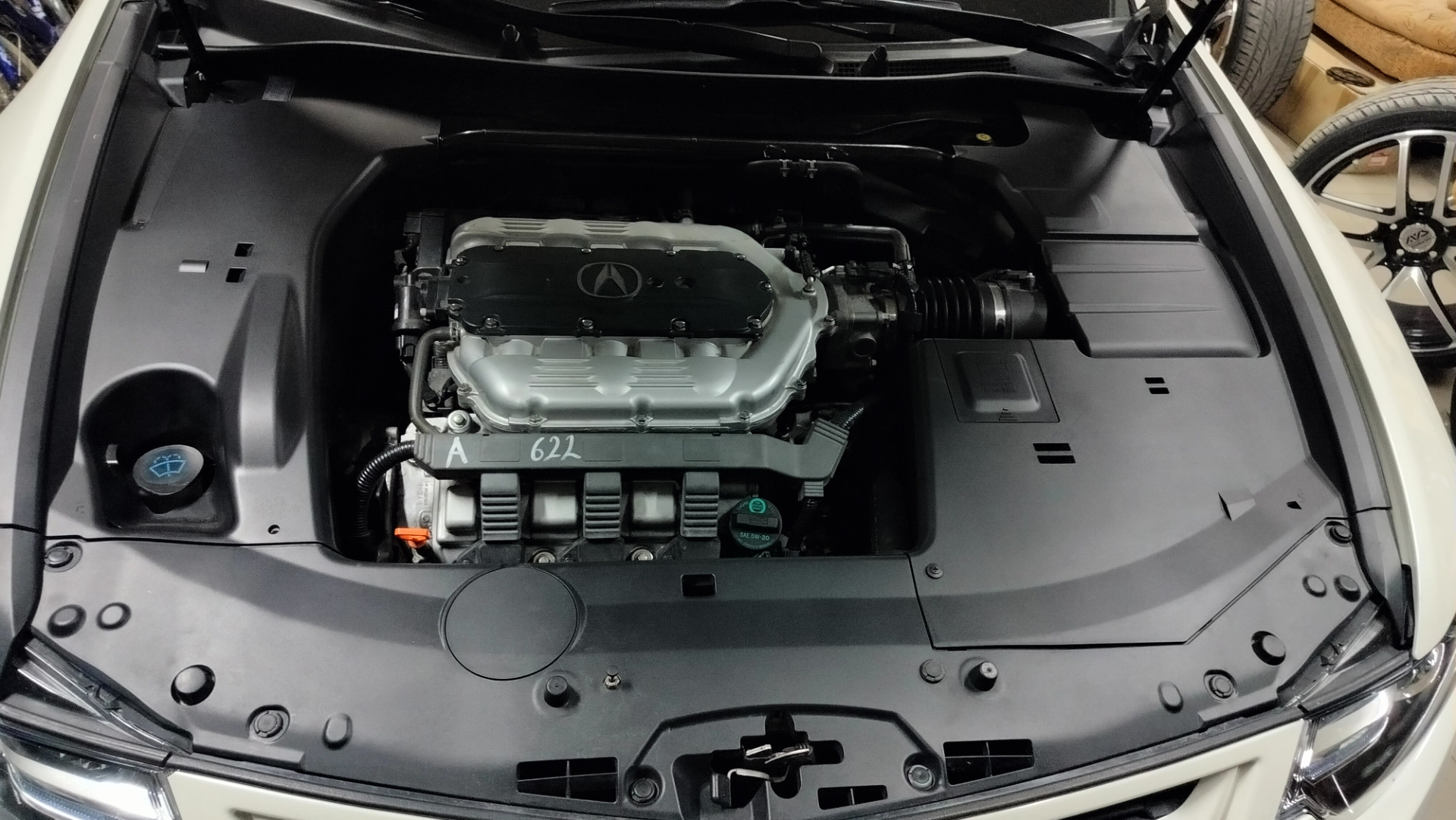

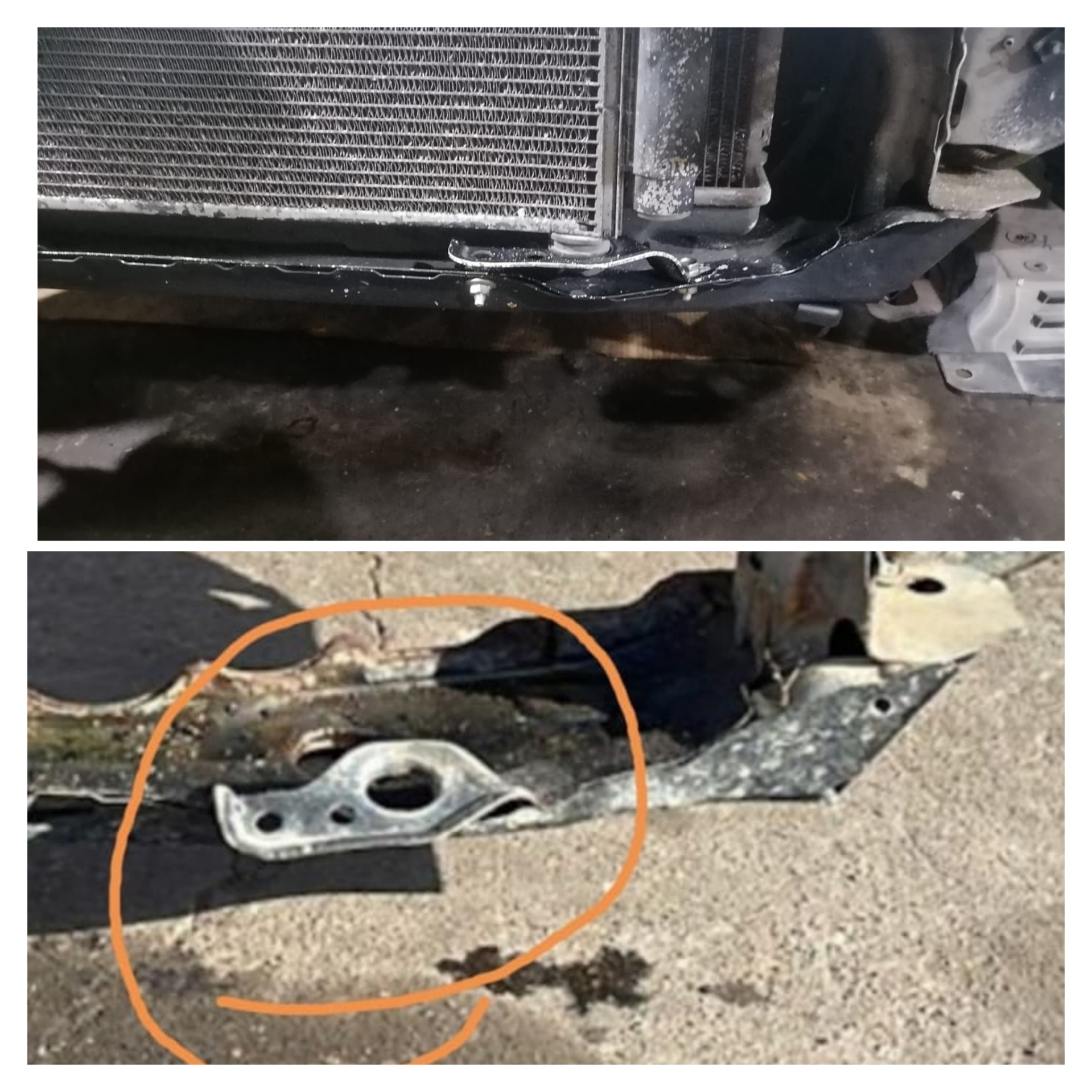

Внедрение нового мотора прошло успешно! 👍

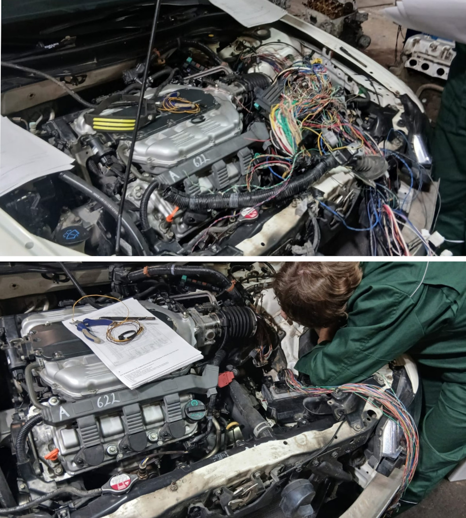

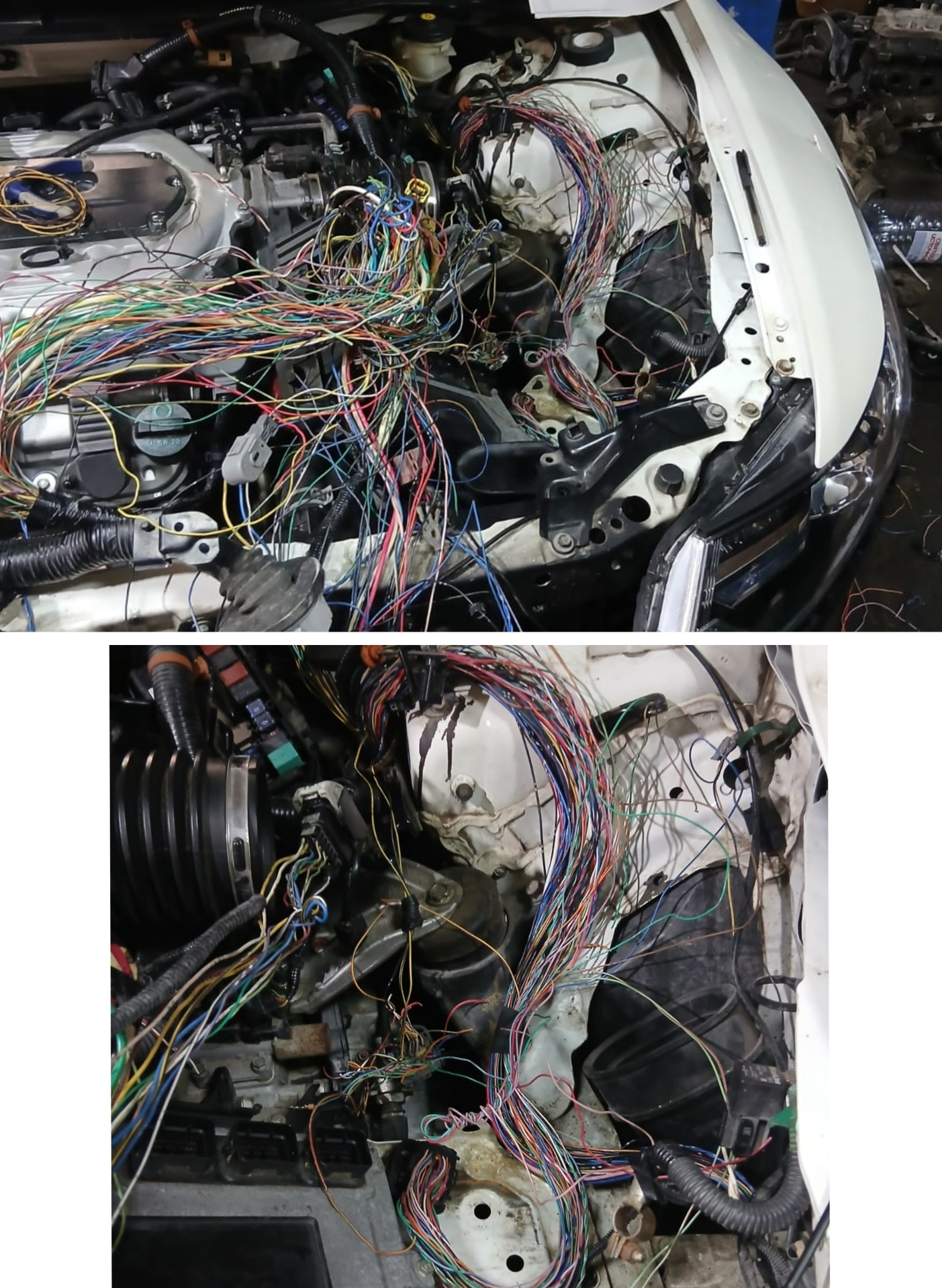

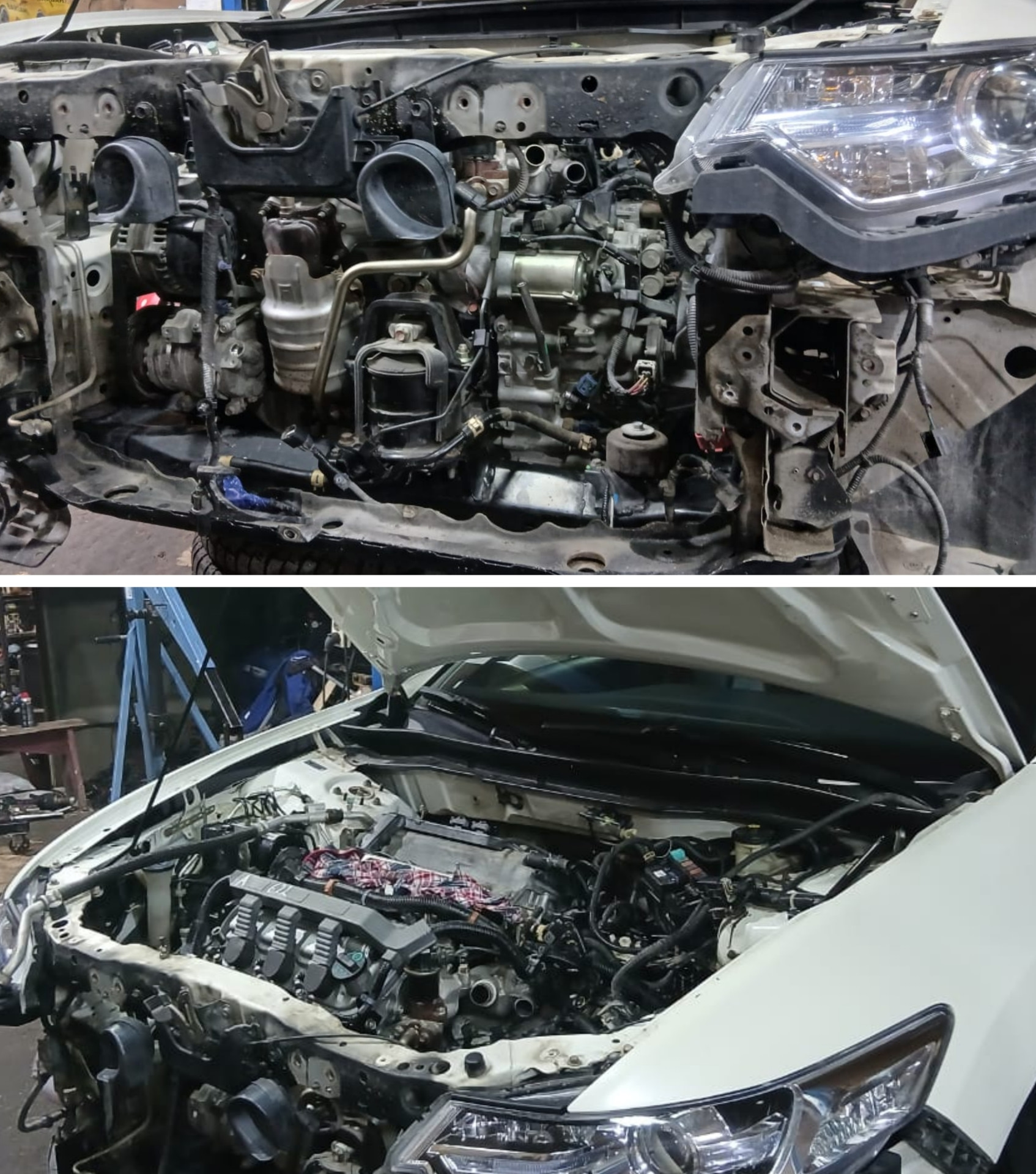

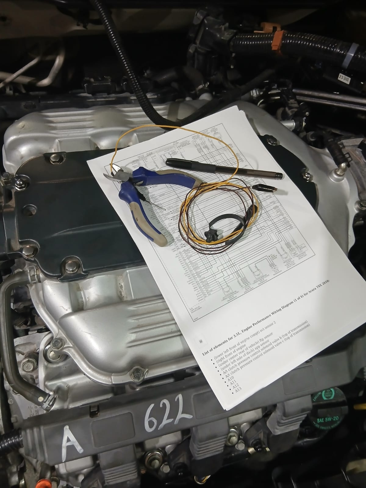

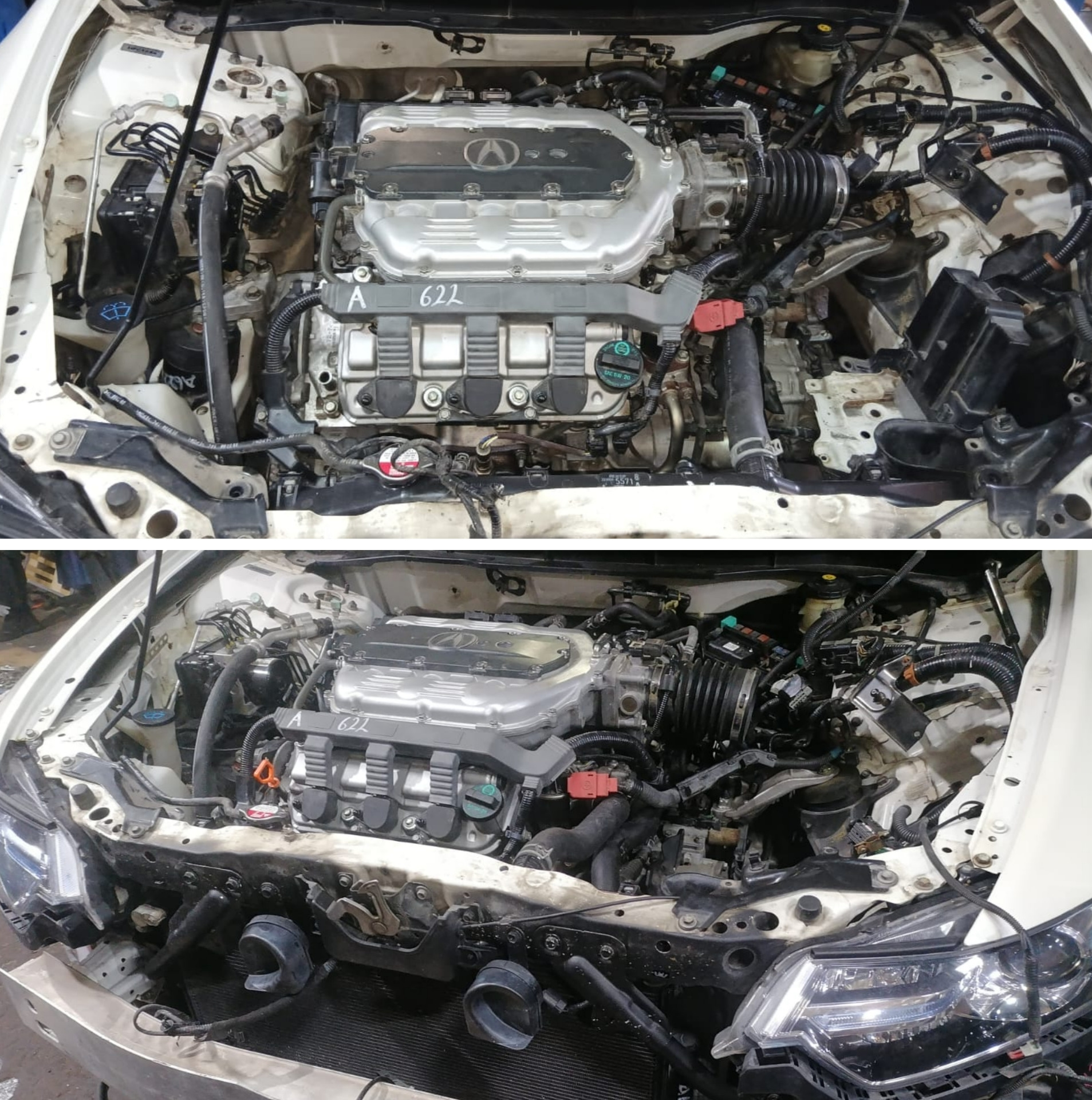

Парни установили мотор за 2 дня, электрик знаток своего дела, собрал проводку за один день. В общем на всё про всё ушло 4 дня. Обкатали никаких ошибок нет.
Взял билеты на поезд и с сыном покатили за машиной.

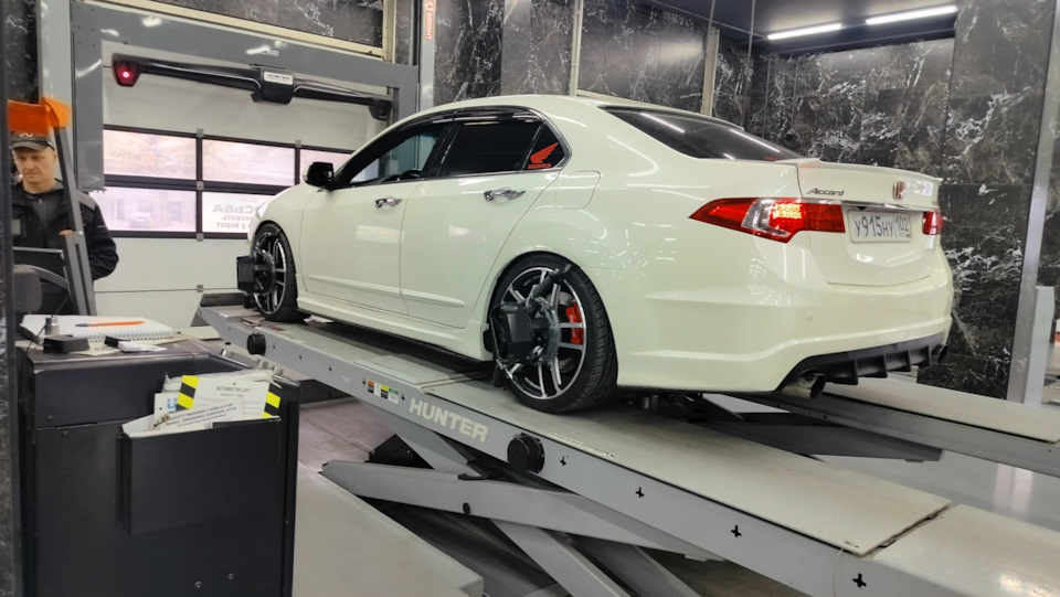

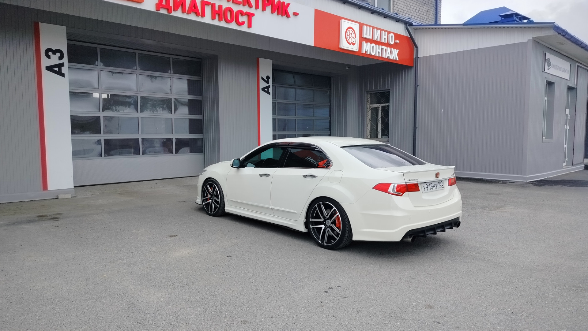

27.09.2025 были утром в сто.
Машина полностью готова, только необходимо было сделать развал и заправить кондер.
Работой парней из Тюмени очень доволен, четко, оперативно. Мотор шепчет, ошибок нет. 🔥🔥🔥
Электрик Серёга в своей стихии.
Проводку салона не трогал, панель не снимал. Приборка, замок всё осталось родное, не менял.
Всё аккуратно собрал как на заводе. 🙂

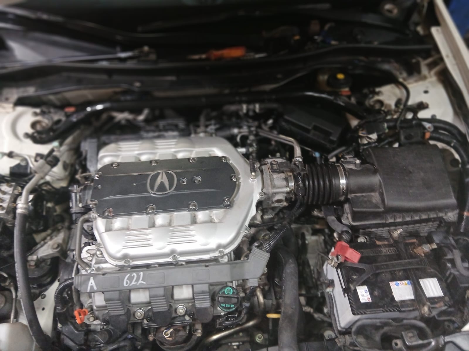

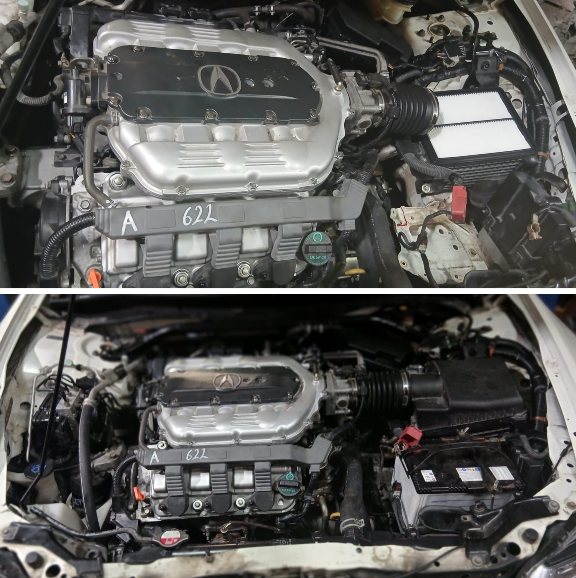

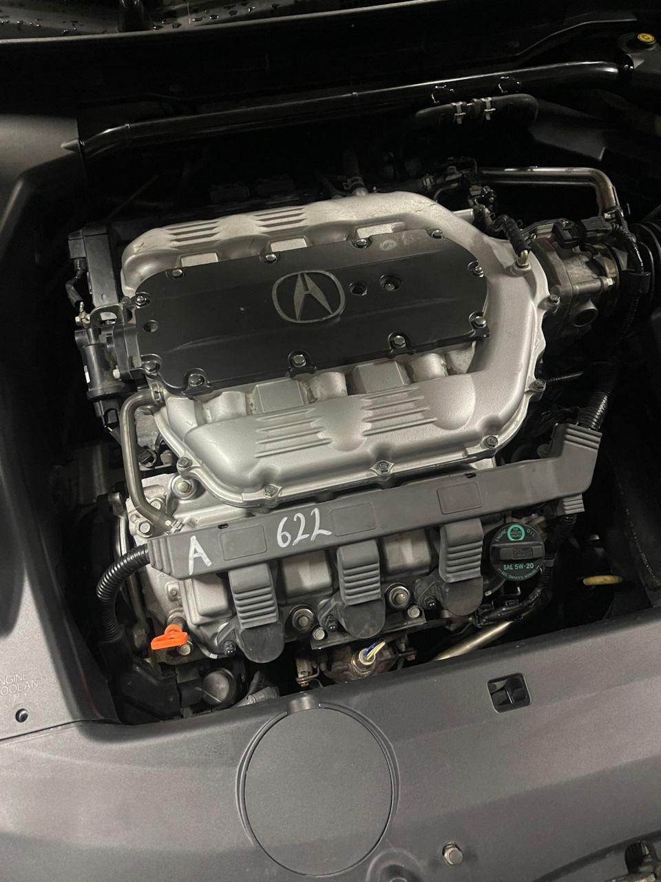

Александр полностью обслужил мотор.
Заменил:
✅ свечи
✅ сальники свечных колодцев
✅ сальники распредвалов
✅ передний и задний сальники коленвала
✅ помпу
✅ ремень и ролики ГРМ
✅ отрегулировал клапана
✅ и ещё какие то резинки, не помню

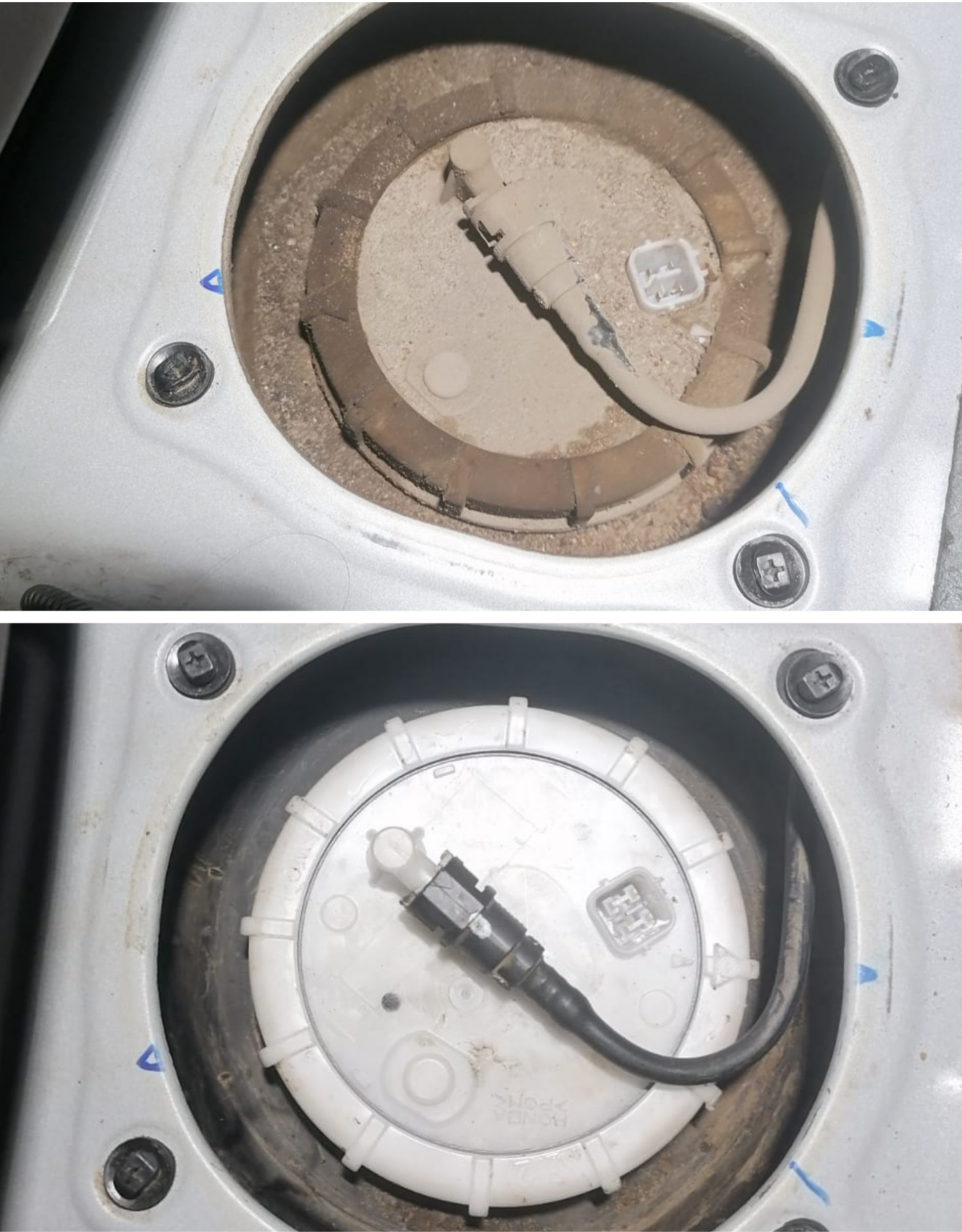

✅ фильтра бензонасоса
✅ бензонасос
От донора перекинули крепления, так же нужны крепления верхние радиатора, их отдельно нашёл Дима-спасибо большое 🤝.

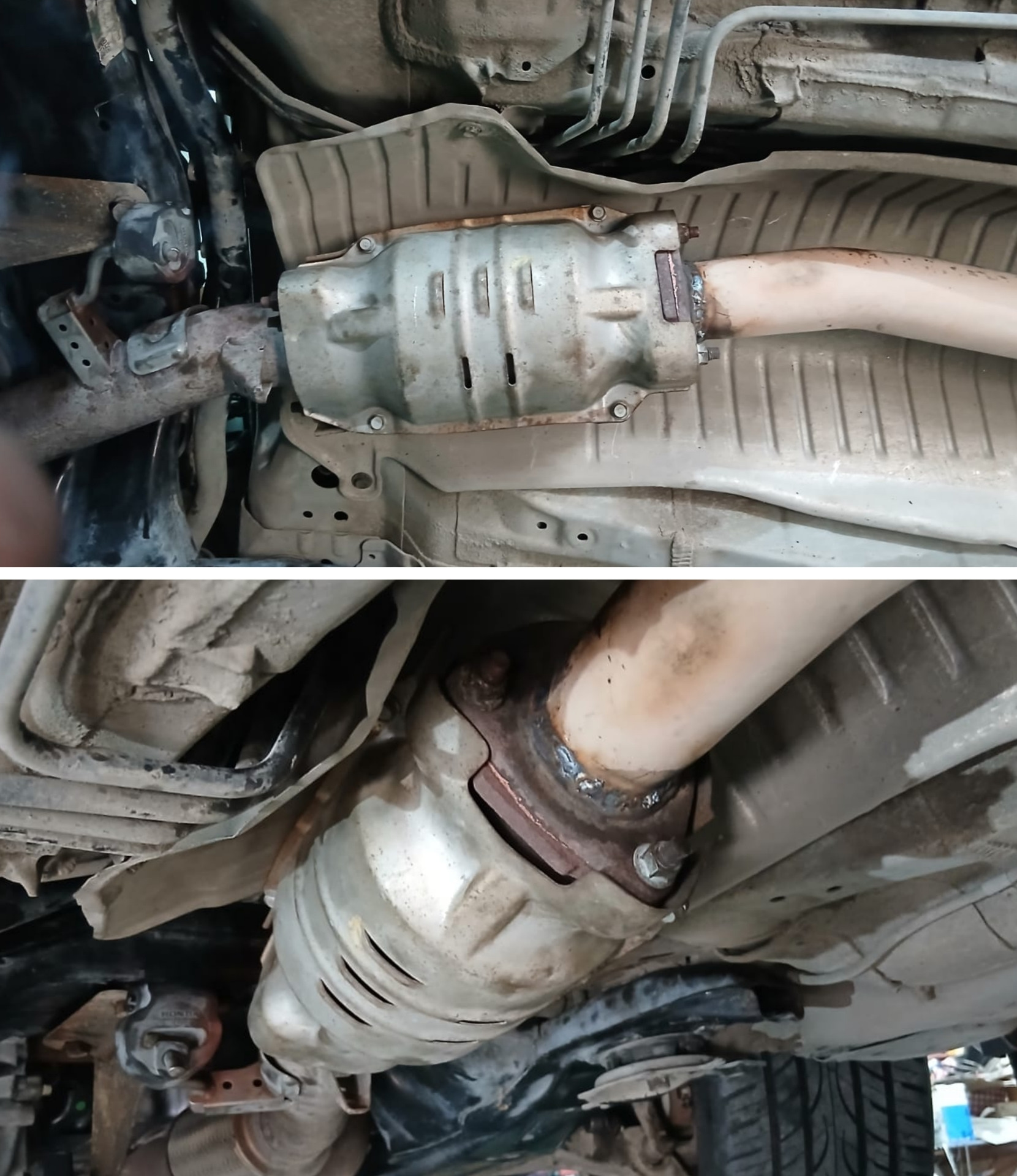

Выхлоп пришлось чуть переварить.
Залиты все оригинальные жидкости.

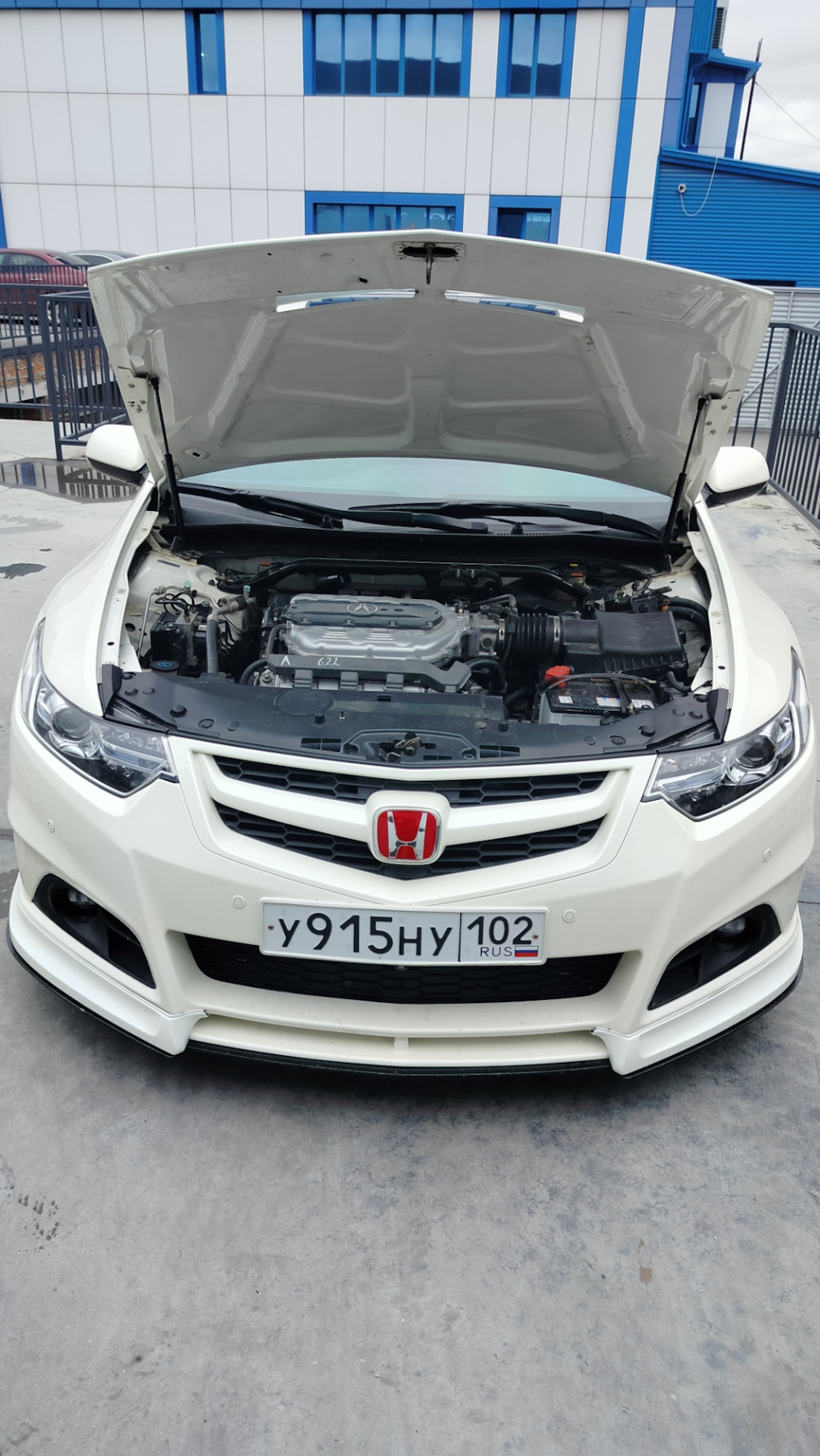

Из Тюмени до Нового Уренгоя доехали без проблем. Машина едет очень хорошо после 2.4 🤣.
Ещё раз хочу выразить огромное спасибо всем кто поддерживал, помогал с запасными частями и сборкой мотора.
Пробег 320 т авто и нового мотора 170 т
Всем удачи 👋👋👋

Как вариант есть такеда 49-36605 под девятый аккорд. Понятно, что переделок не избежать, но в случае с 3.5 мотором в будке 8 аккорда переделок совсем никак не избежать. Либо уж полностью самому варить, мб даже дешевле выйдет.
Ну Фуджик, муген, гредди подойдут болт он.
Если кастом, то там придётся по месту варить.

После того как увидел количество проводов — поплохело 😂
Ладно хоть я в это время находился в другом городе. А электрик всё собрал беспроблем и только пару фоток скинули. 🤣
