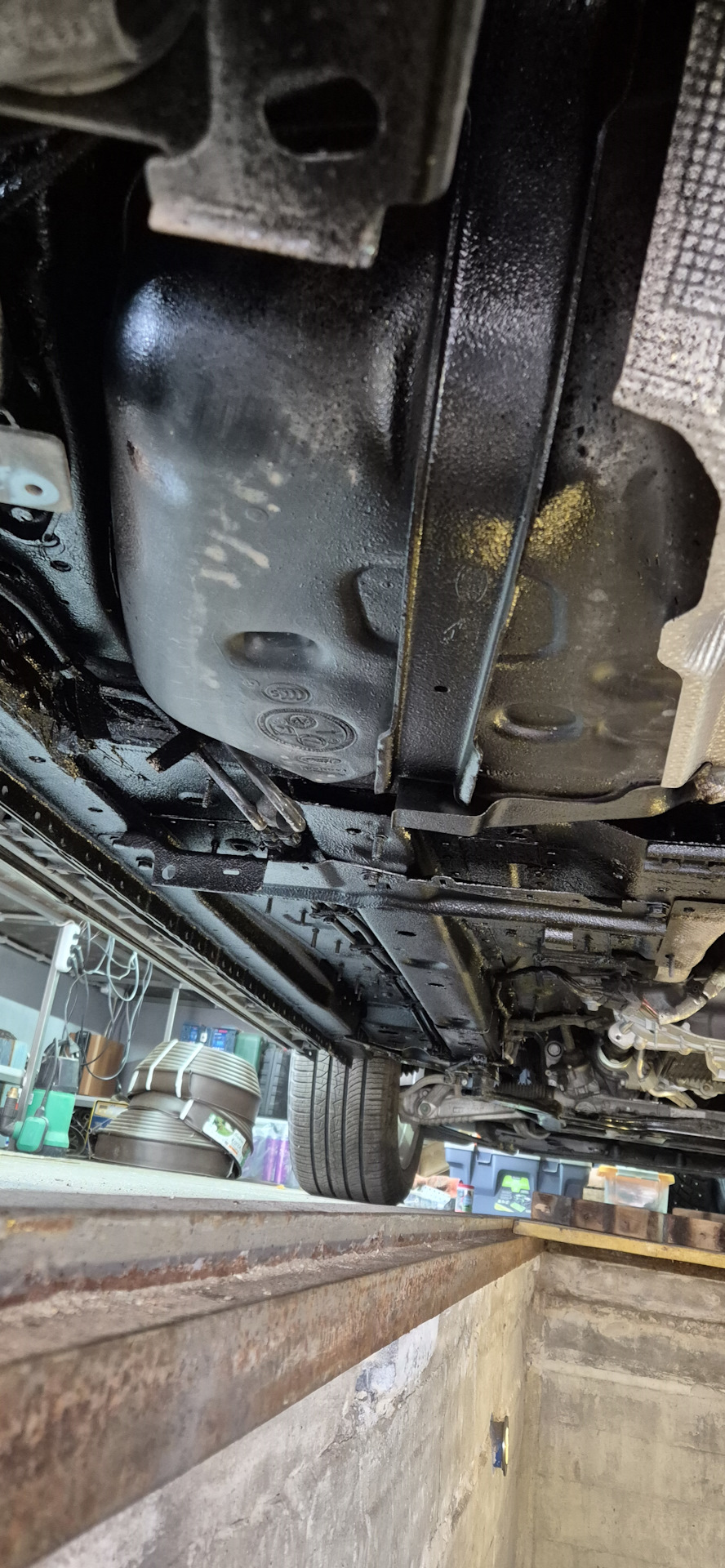

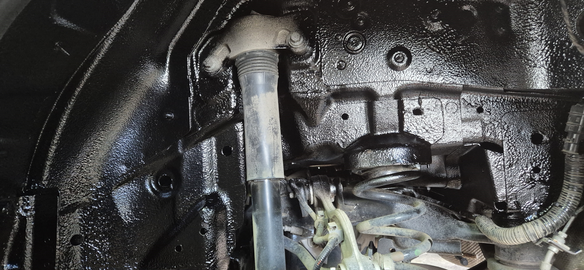

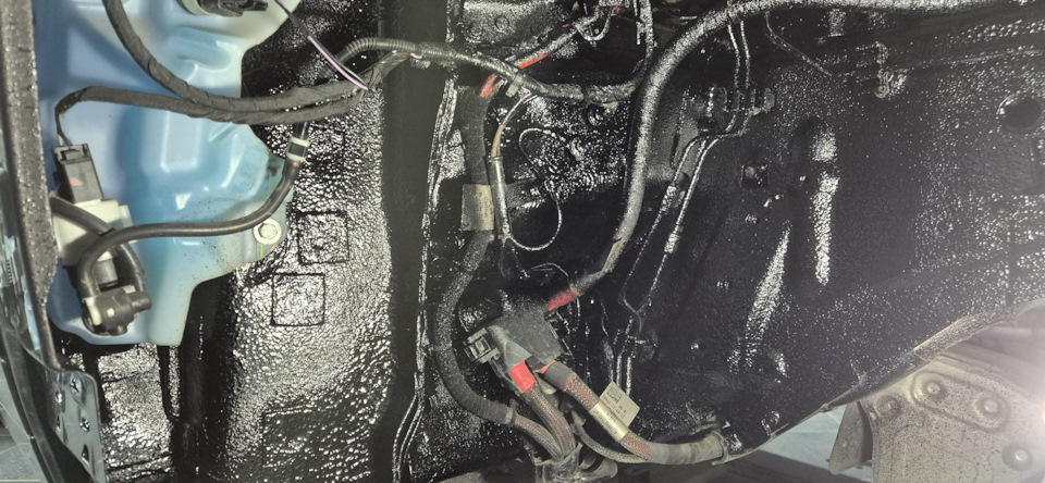

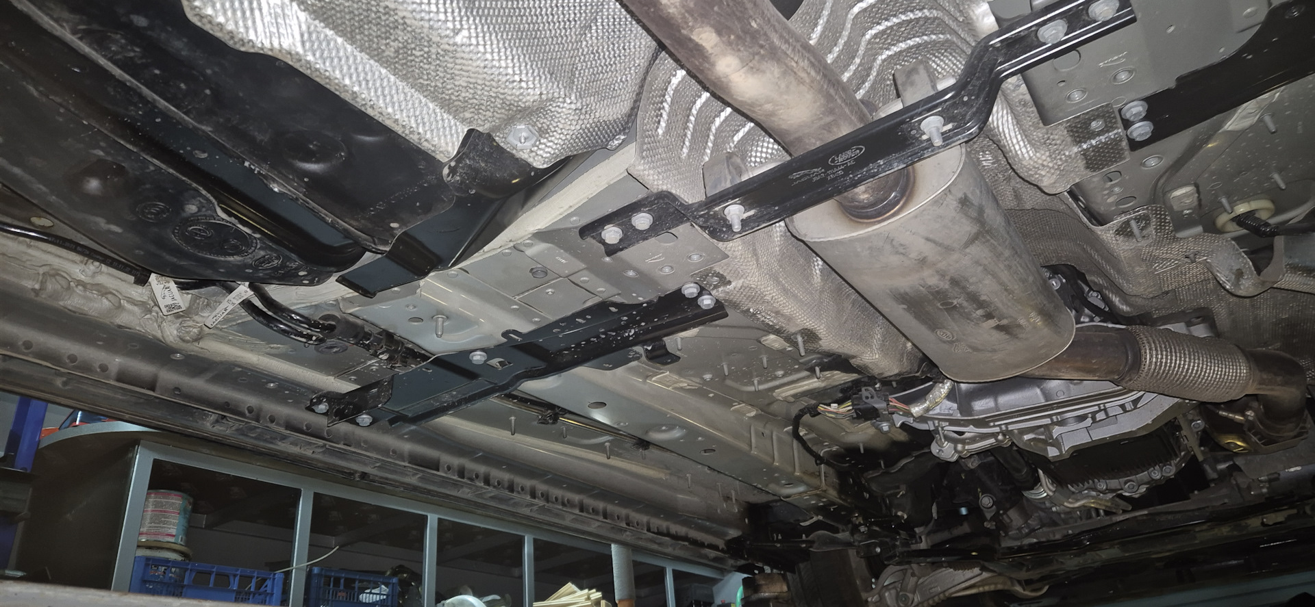

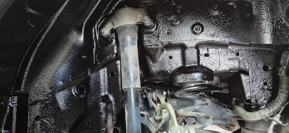

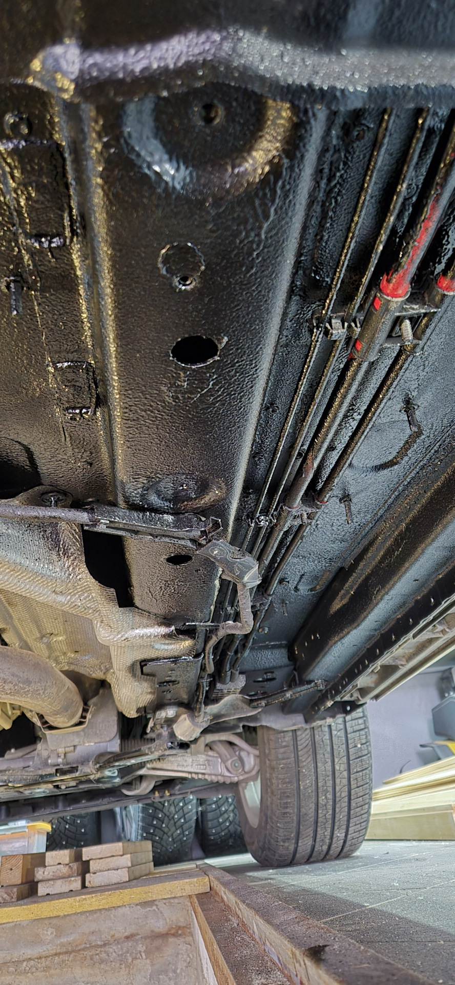

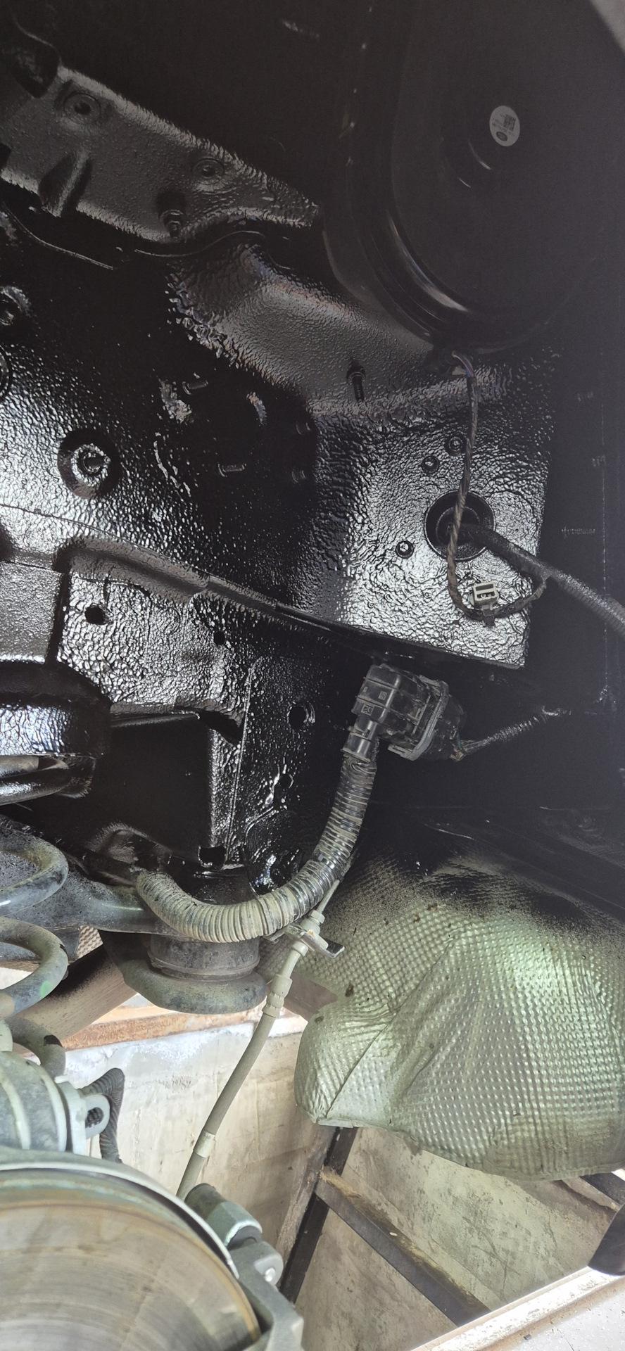

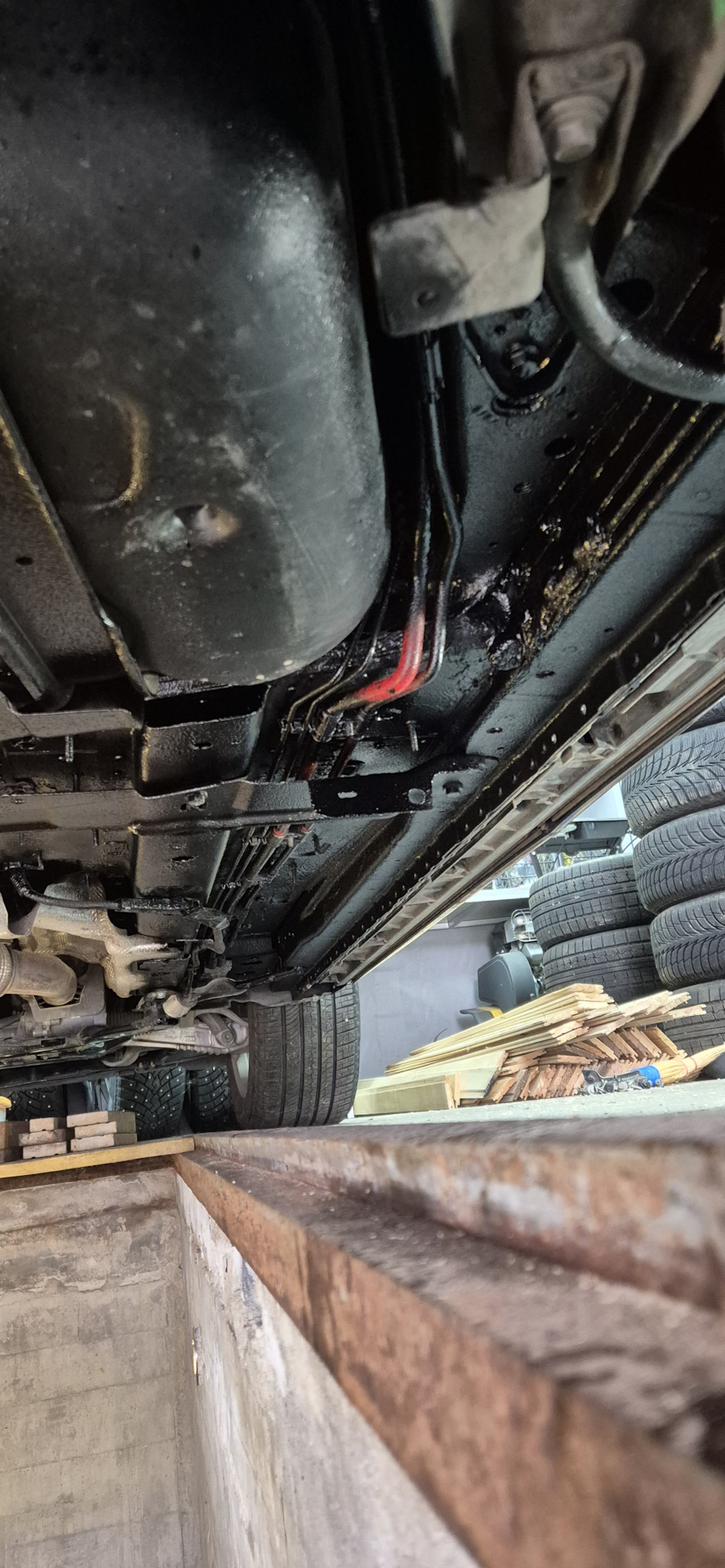

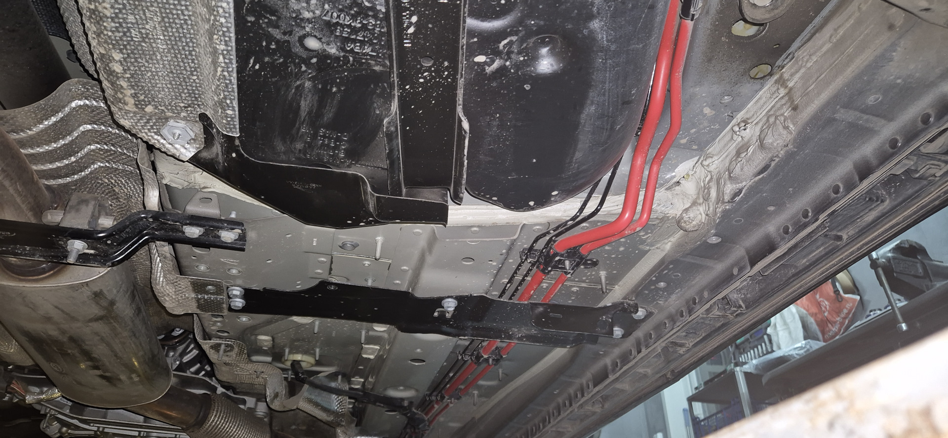

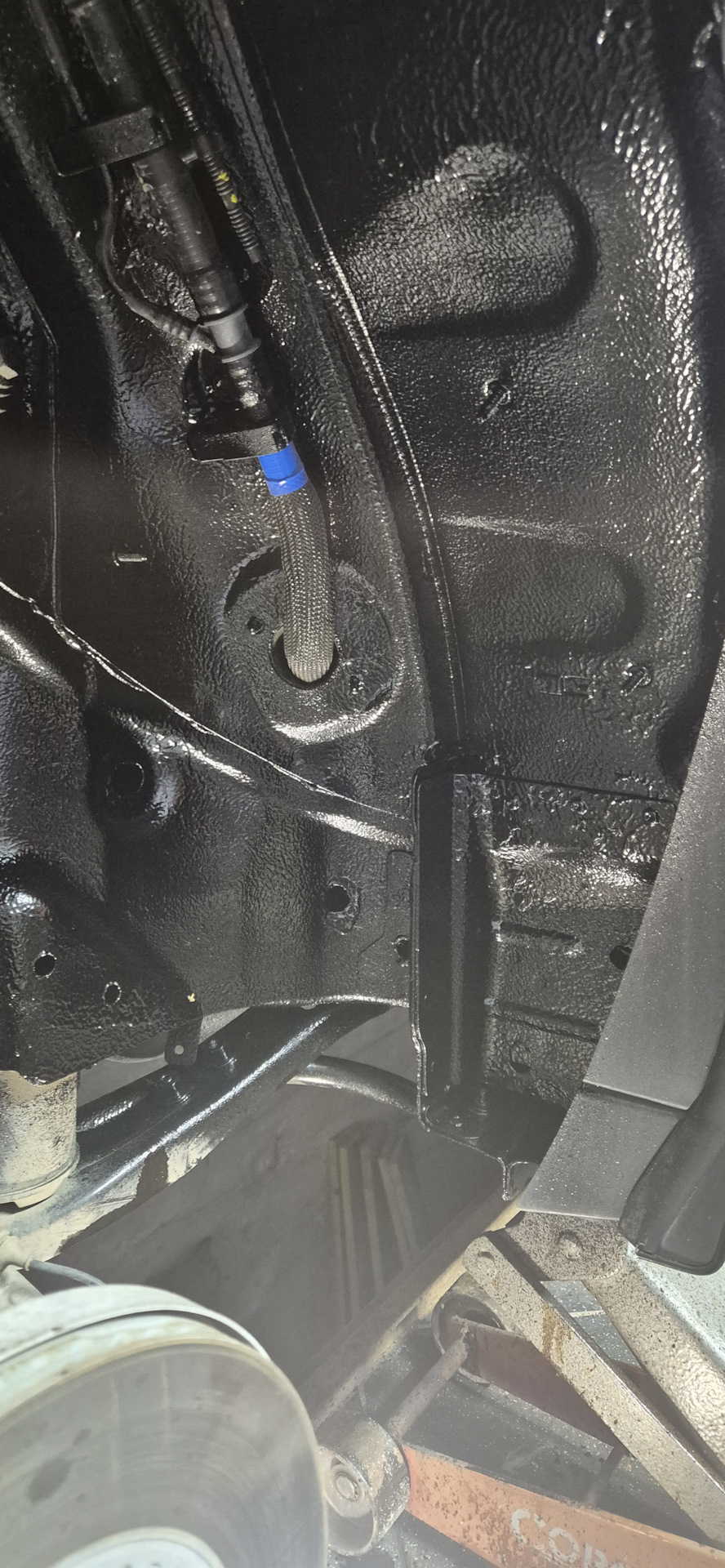

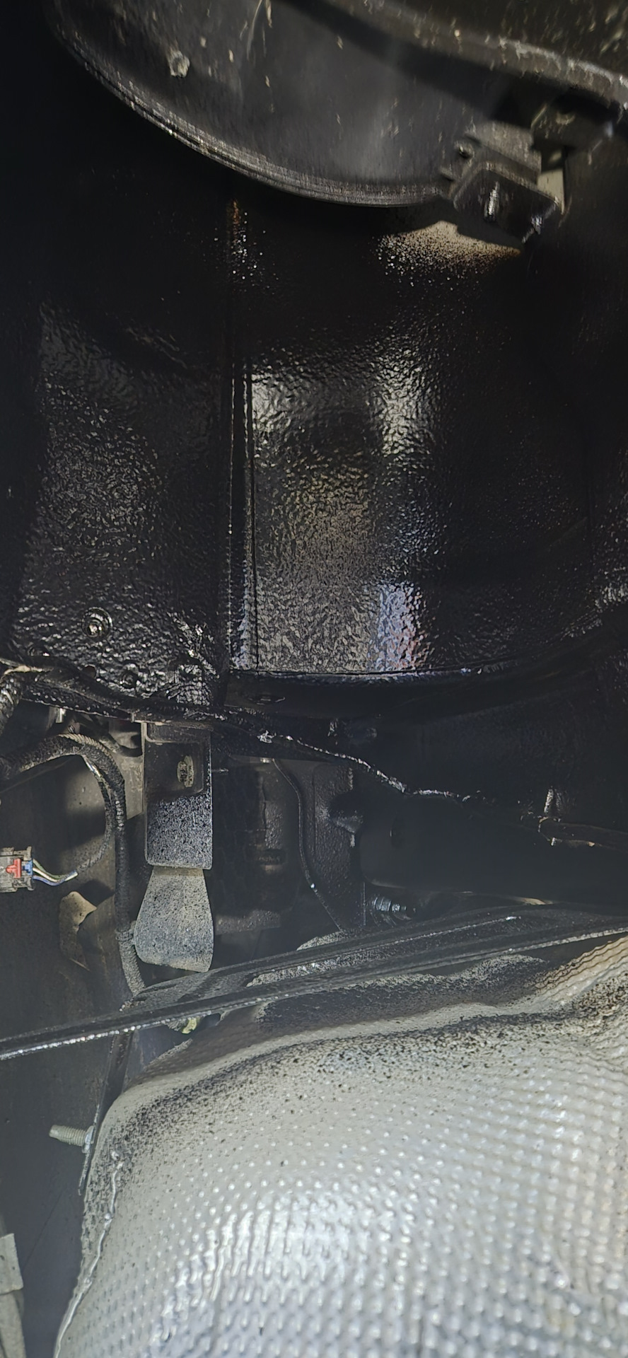

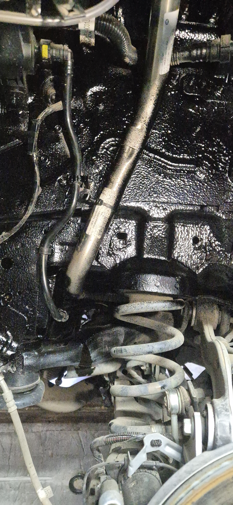

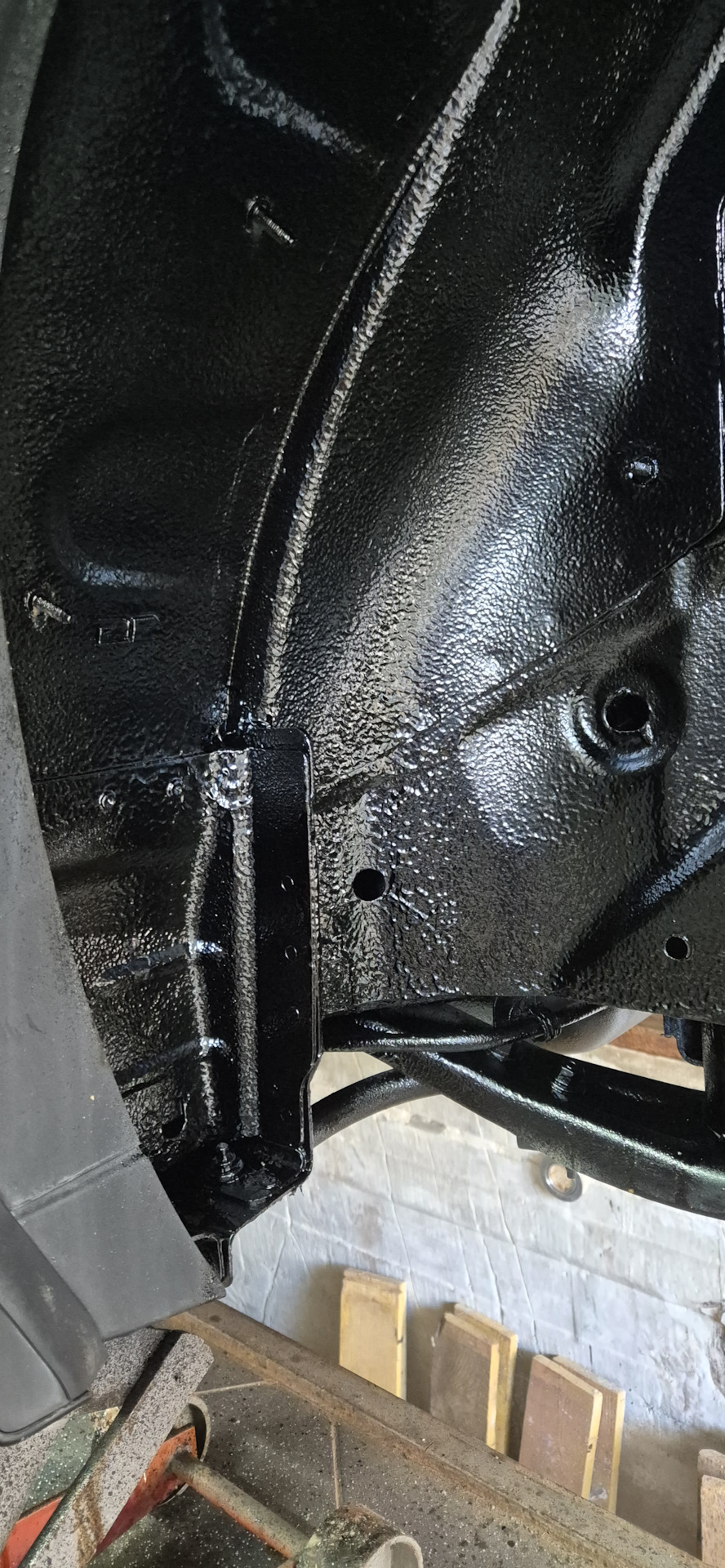

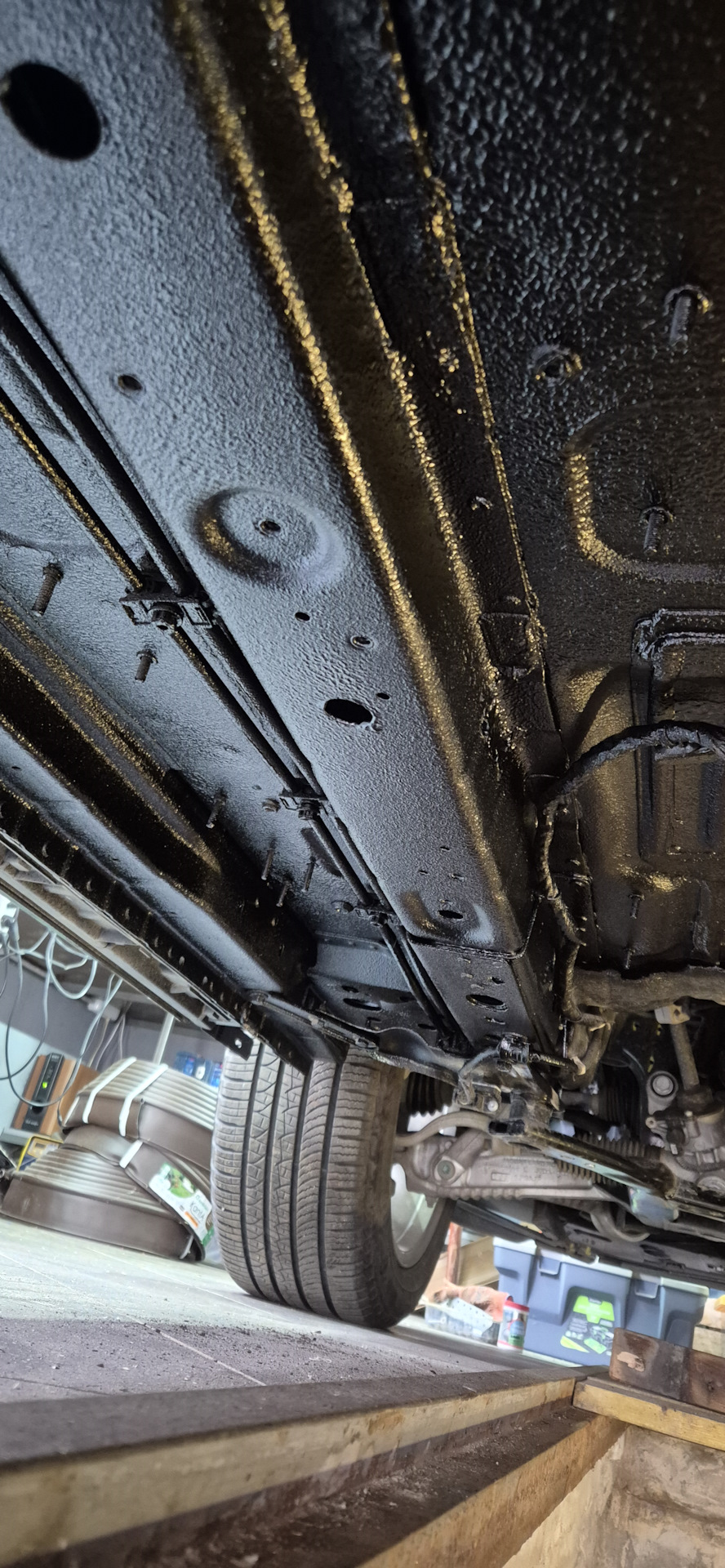

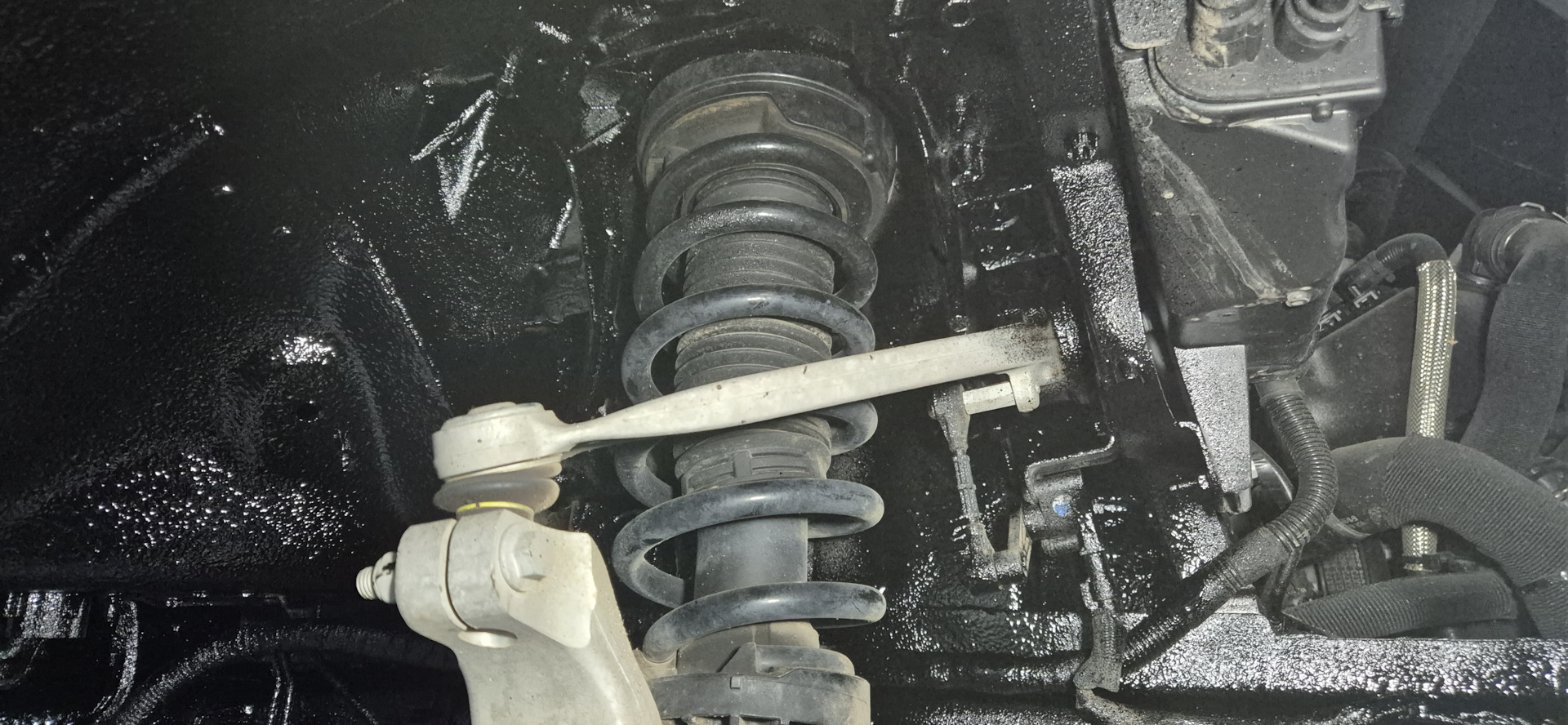

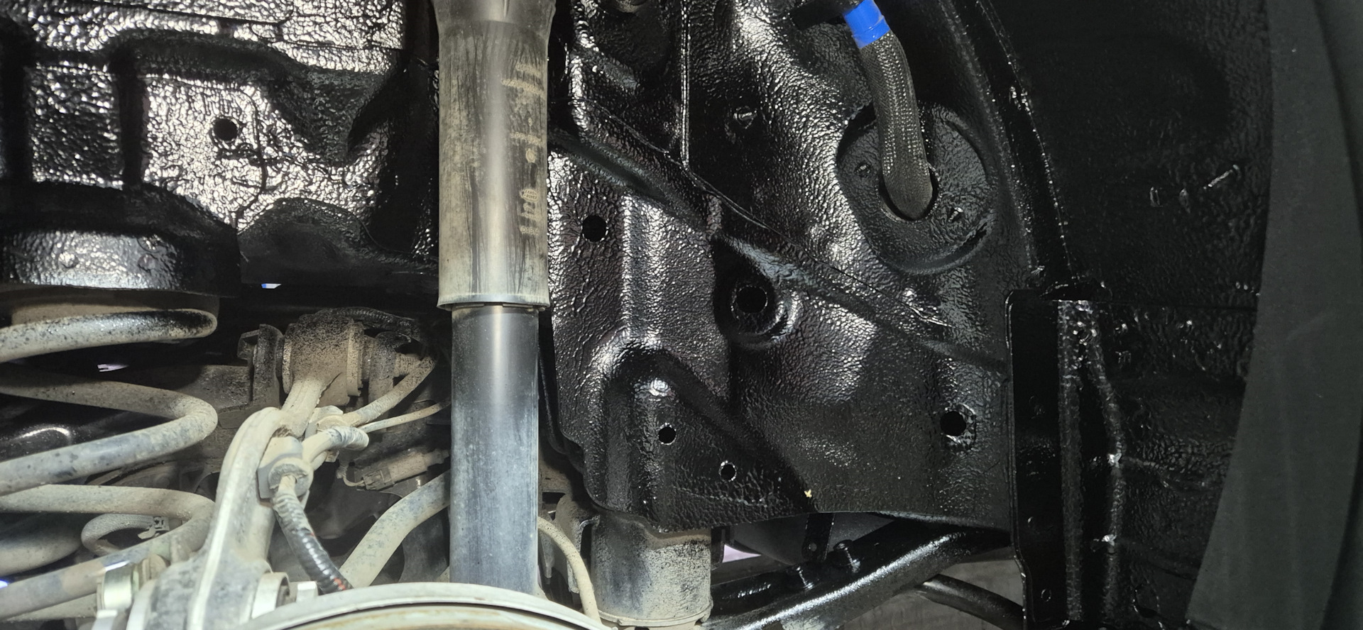

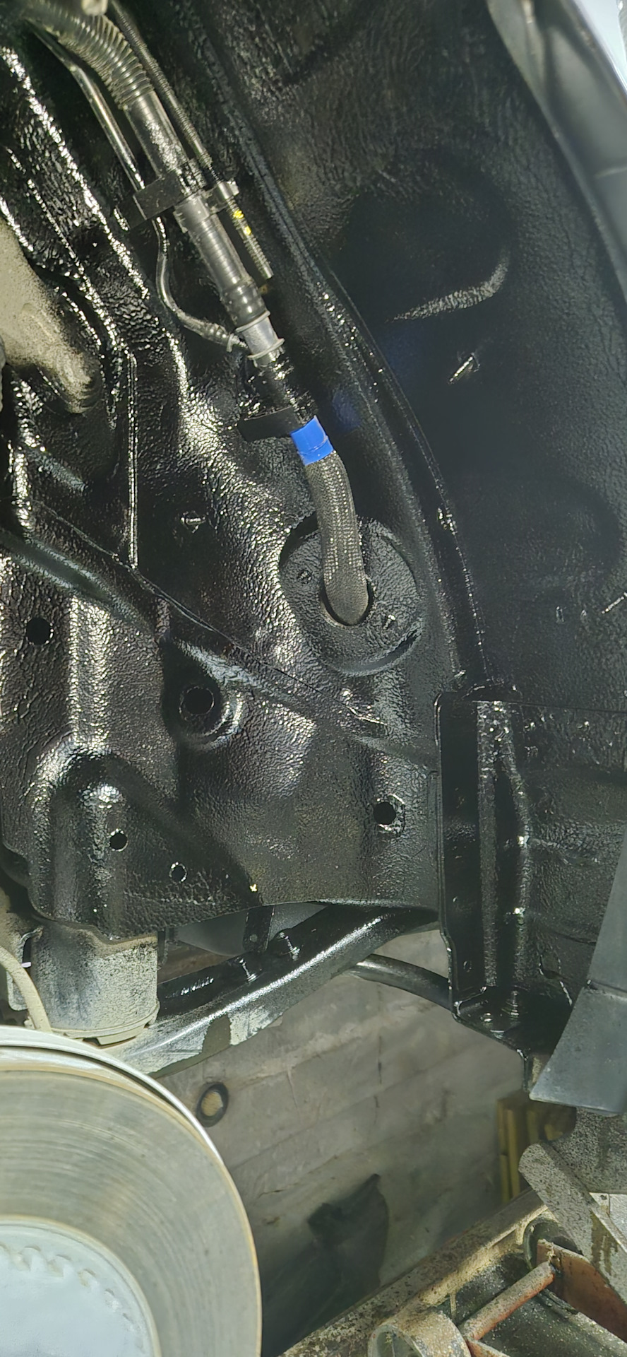

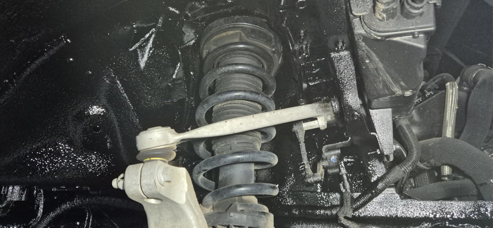

Что бы не испытывать судьбу, решил заморочиться с обработкой днища, пока оно находится в девственном состоянии). Ко всему прочему 478 состав считается хоть и номинально, но шумоизоляцией. Делать решил сам. Купил 6 балонов Dinitlol 478 и один баллон для скрытых полостей ML. Совместил это все с установкой ПТФ. Делал неспешно (арку за вечер, далее давал высыхать и так далее. В 3 приема обрабатываю днище. Финалом было заливка ML в лонжероны.
