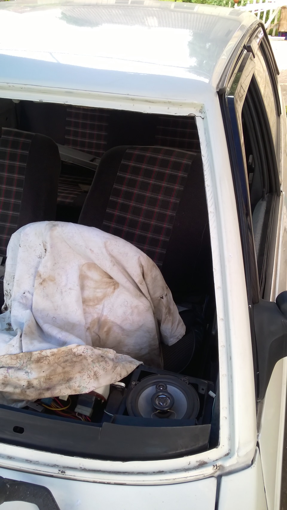

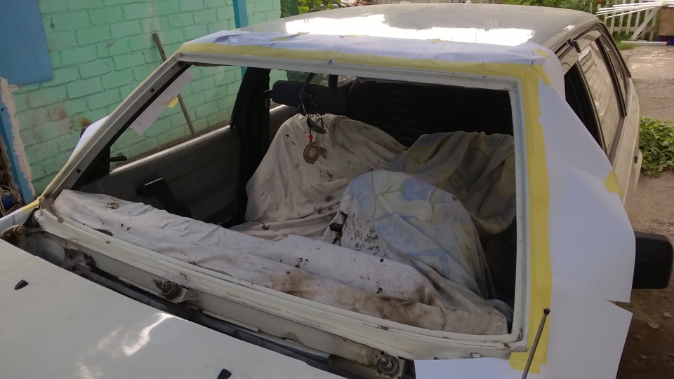

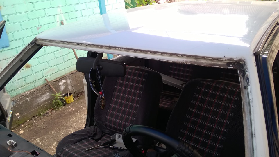

Для начала я решил, или мне пришлось (скорей всего) снять старую лобовуху, в одно лицо!
С помощью отверток и какой то матери, начиная с углов выдавливаем резинку из салона наружу, потом когда стекло уже почти отошло, тянем на себя и приподымая снимаем!

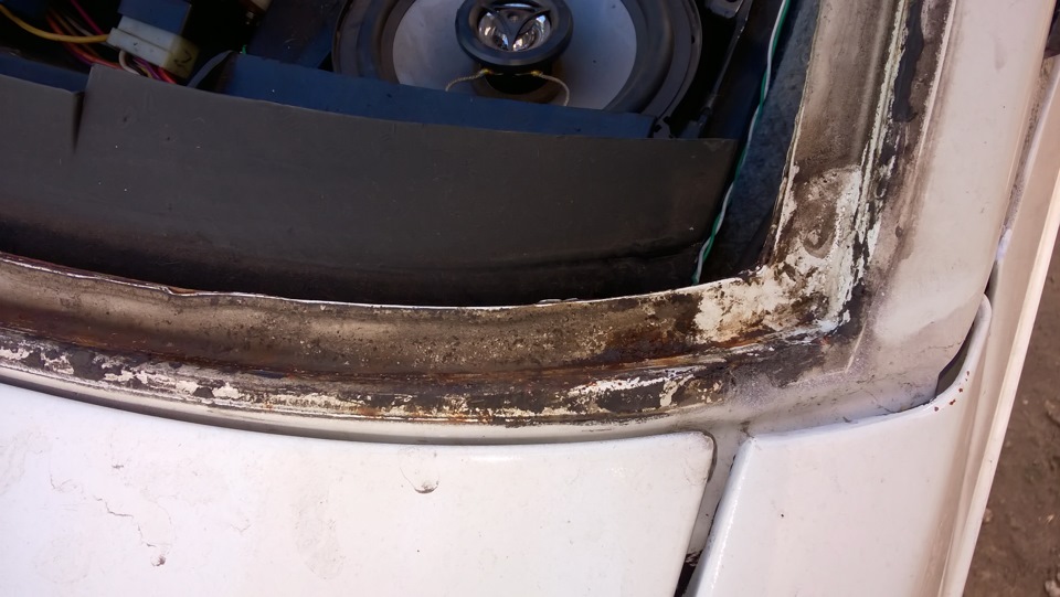

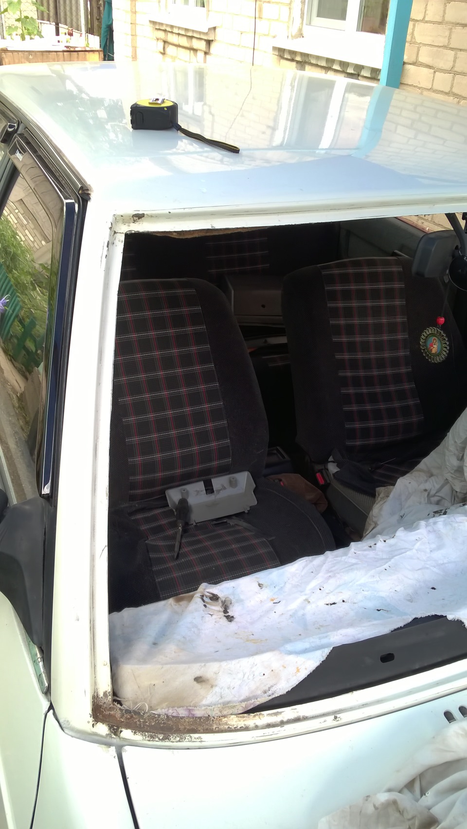

И видим вот такую картинку

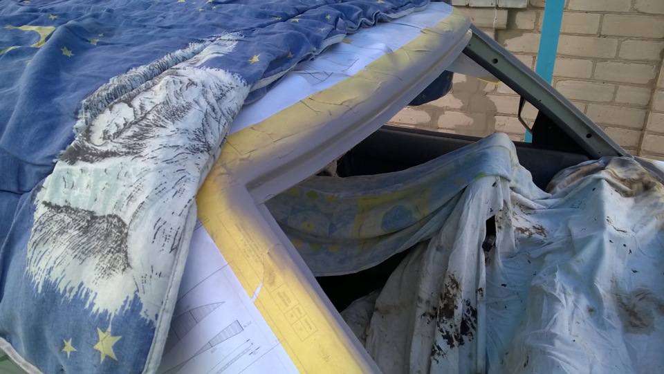

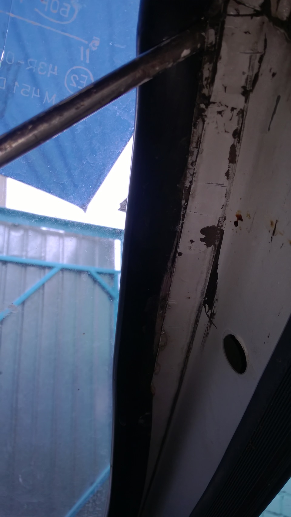

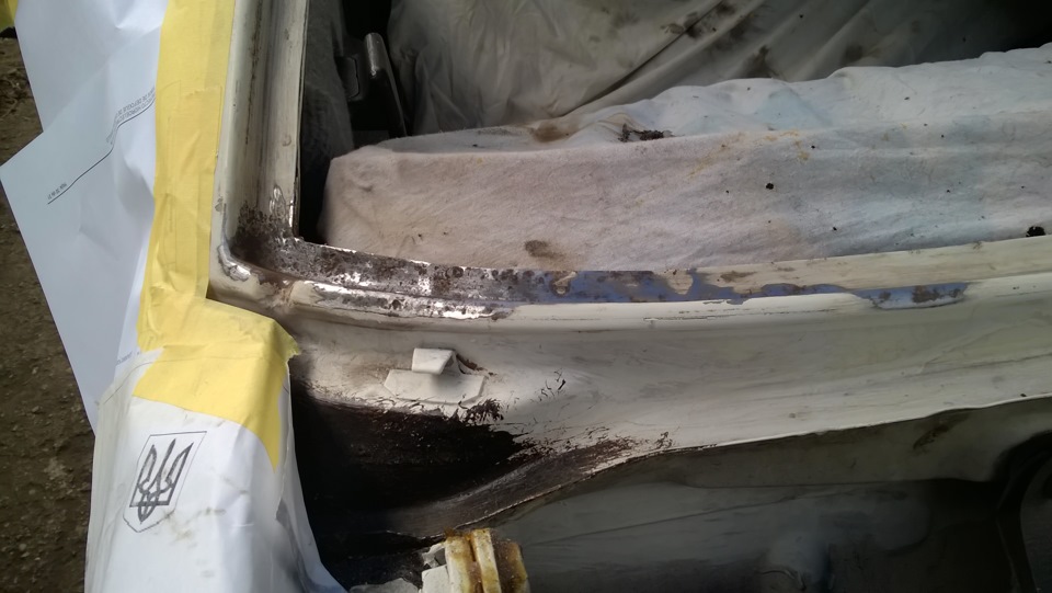

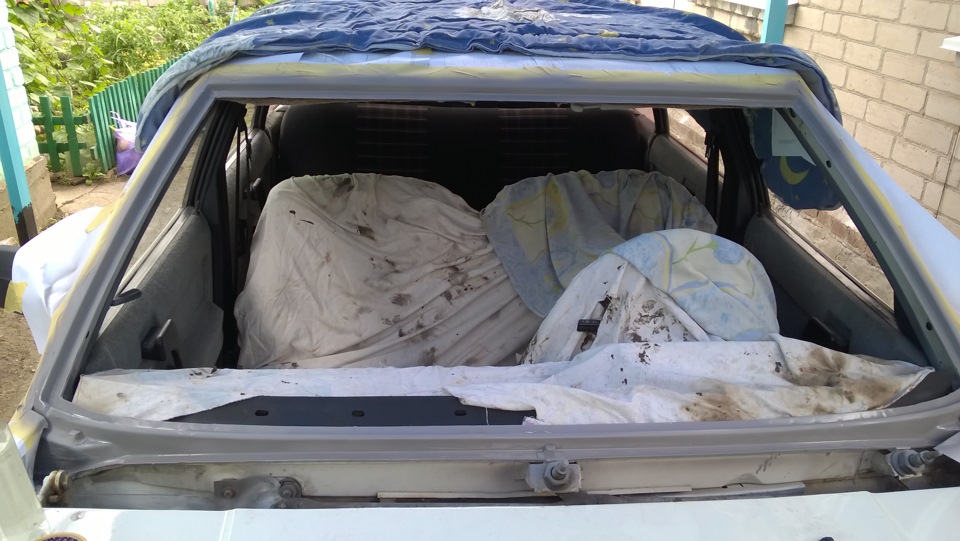

Все это дело зачищаем, удаляем остатки старого герметика(В моем случае Body 640), обрабатываем преобразователем, грунтуем, красим и забываем на ночь!

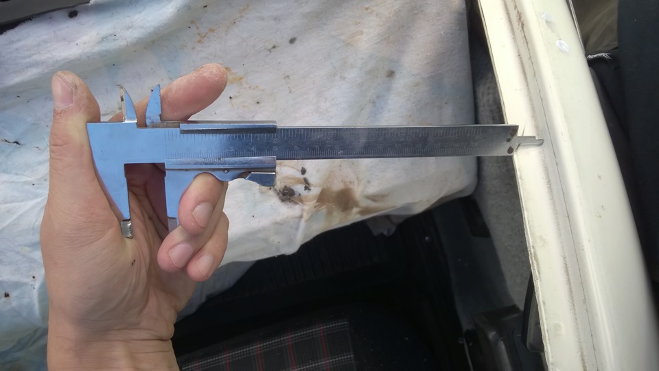

Вот на всякий случай замерял свой бурт, он у меня 17 мм, тогда как кто то мне мерял на Святогоре 20 мм.
Сам процесс вклейки стекла пересказывать не буду, в сети полно видео по этому поводу!

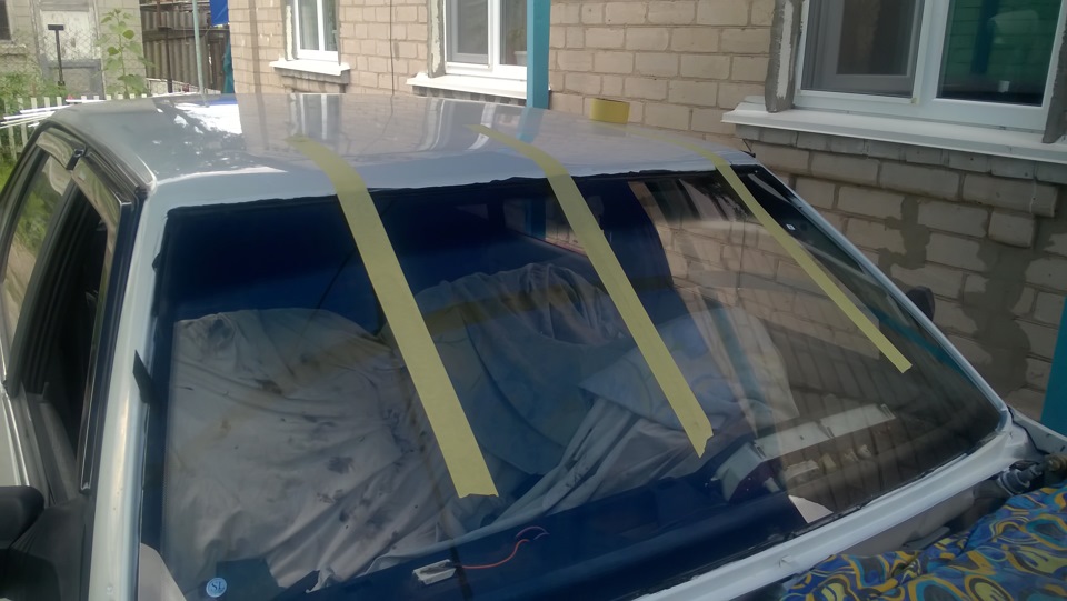

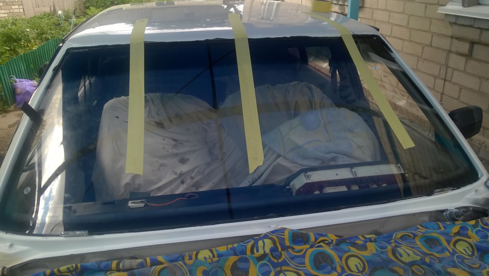

И так все высохло, примеряем стекло, центруем и маркером ставим метки. В качестве проставок использовал колышки от ламината
сбил глянец, обезжирил 647м, прошелся праймером и нанес герметик.
Вот тут уже сам не смог, и прибег к помощи жены, спасибо Любимой!
Вдвоем легким движением, рук стекло прикладывается по меткам и выставляются проставки.
В среднем получается по 7, 8 мм зазор!
Для надежности фиксируем скотчем, и гуляем 3 часа.
Немножко конечно засрал, но думаю вытереть и подкрасить, будит зашибись!
В среднем стекло держится за край 5-7 мм. Думаю не отпадет!
В будущем можно еще взять герметика и залить шов основательно, но это буде уже потом!

я доваривал) 3 см пластину ) от угла
Тоже доваривал 3 см, потом 1,5 отрезал (мерил все на старом стекле), а когда приставил новое, оказалось, сто можно было ничего и не доваривать. Скорее всего новые стекла уже идут с расчетом на вклейку, просто не все с шелкографией.
Стекла одинаковые . Мне тут стекольщик тему подсказал . Вырезать пластины по рамке и не варить их чтоб не жеч рамку сваркой . А посадить на стекольный клей ее и стянуть заклепками . Взять резинку от вставки и аккурат срезать паз под кузов . Надеть на стекло и вклеить вместе с ней стекло
