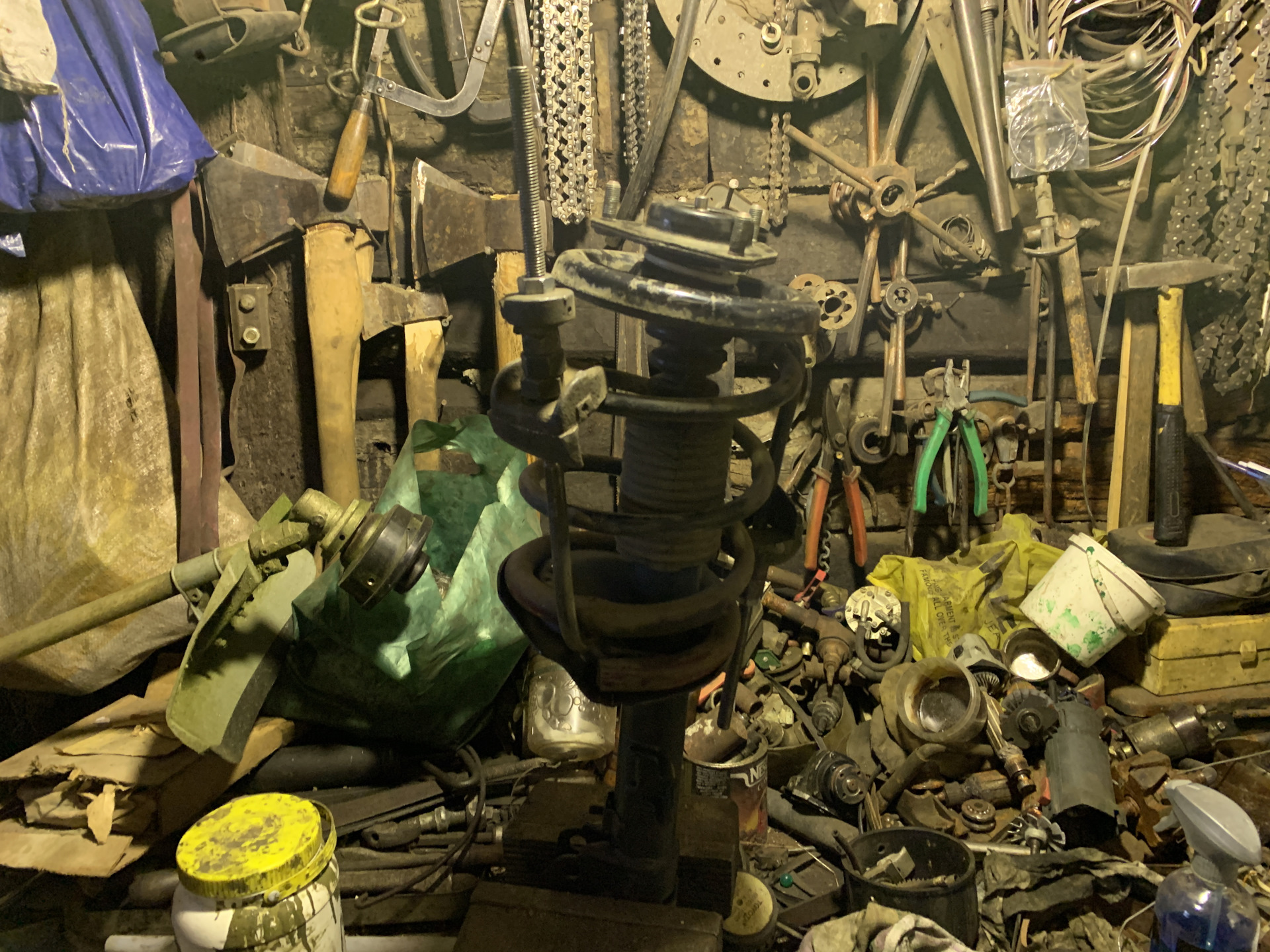

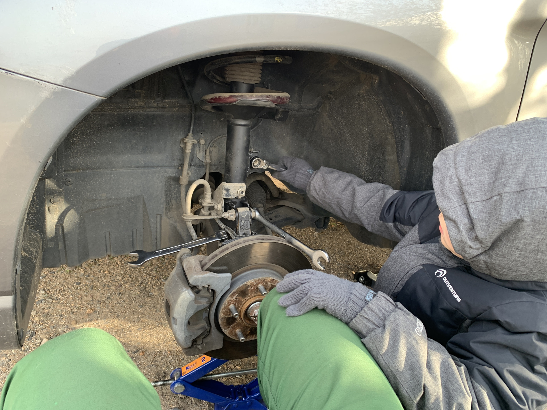

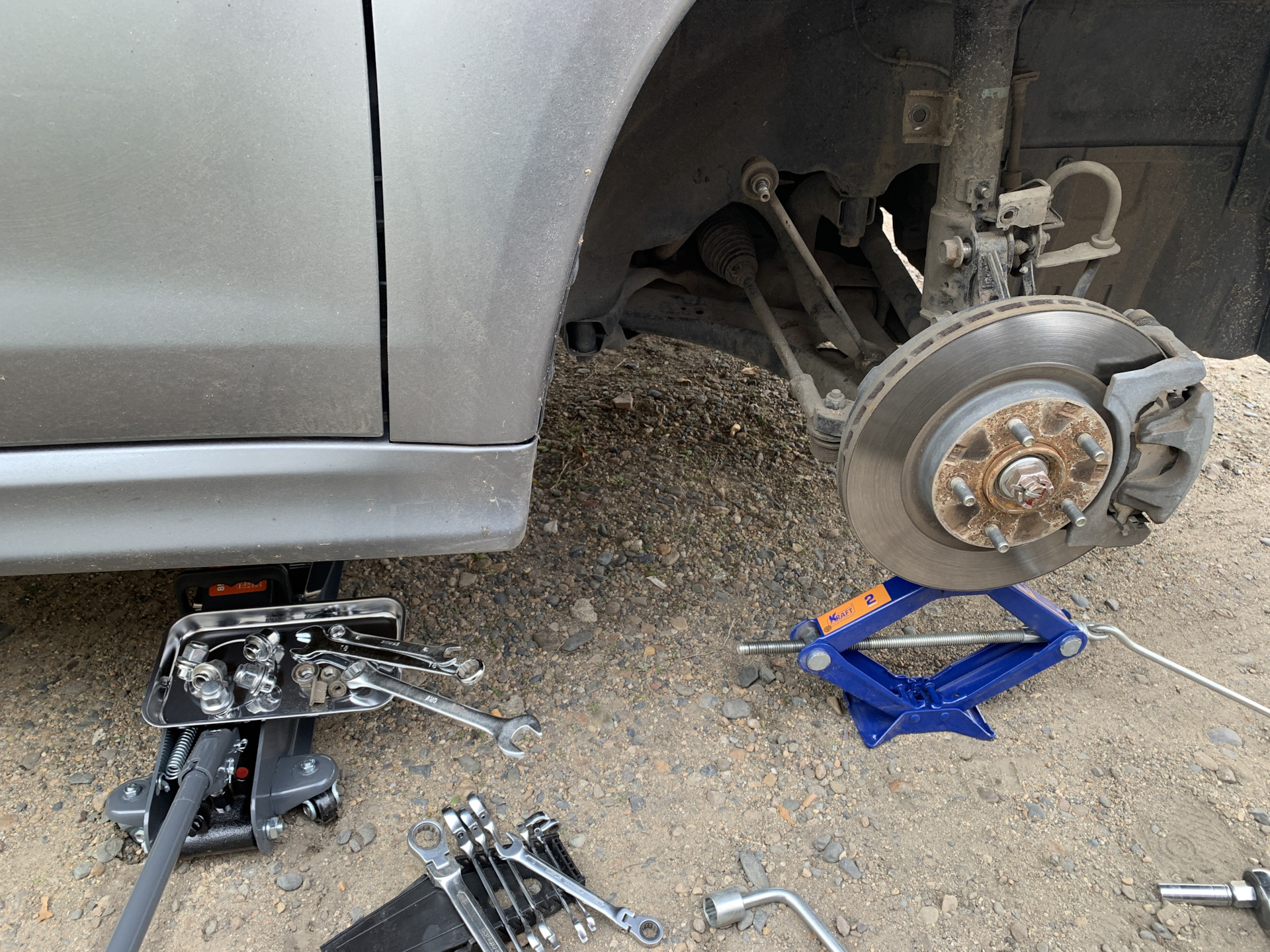

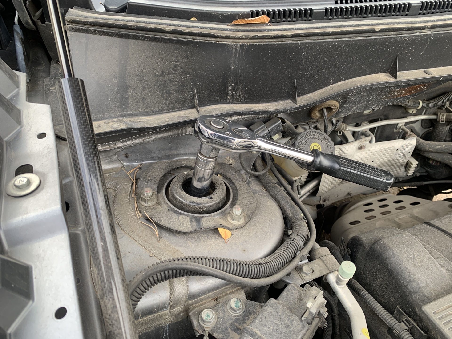

Перед зимой решил поменять резину. Раз уж машина все равно будет на домкрате со снятыми колесами, подумал — не стоит ждать тепла, и заодно заменил приготовленные заранее передние амортизаторы.
Оказалось, что процесс замены передних амортизаторов на нашей машине даже немного проще, чем задних, которые я менял буквально на прошлых выходных. Всю работу можно сделать буквально за пару часов!

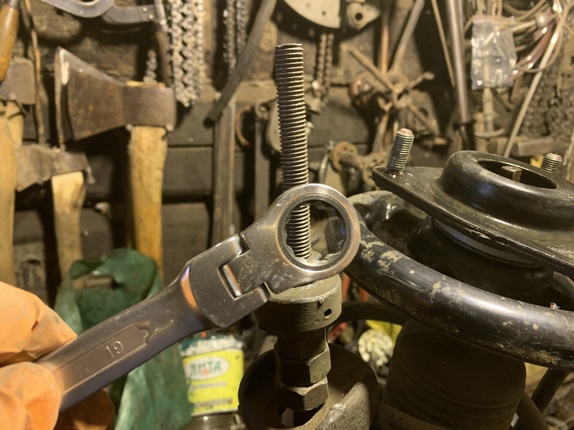

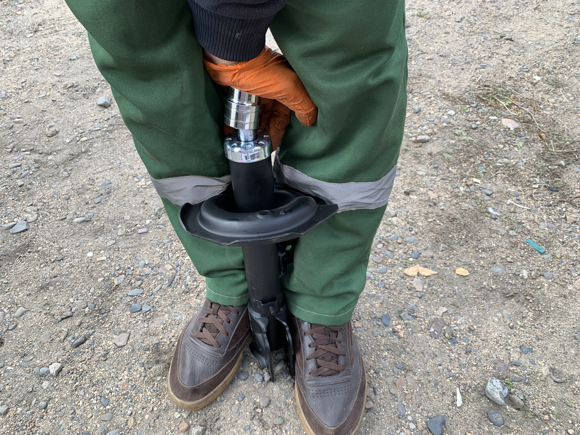

Очень удобно, что на передней подвеске есть приятное преимущество: можно сорвать гайку штока амортизатора, когда он еще под нагрузкой, и немного её ослабить. С задними такой фокус не прокатывает.

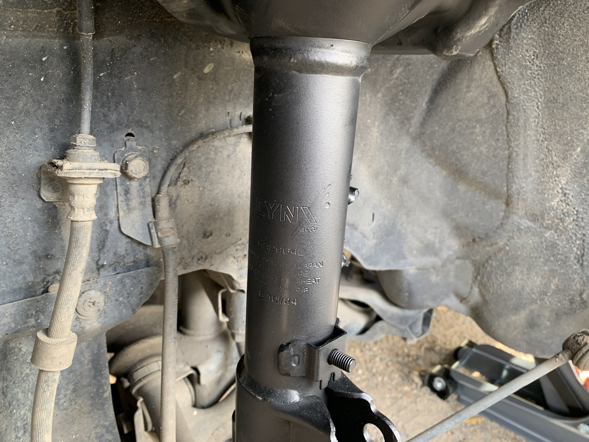

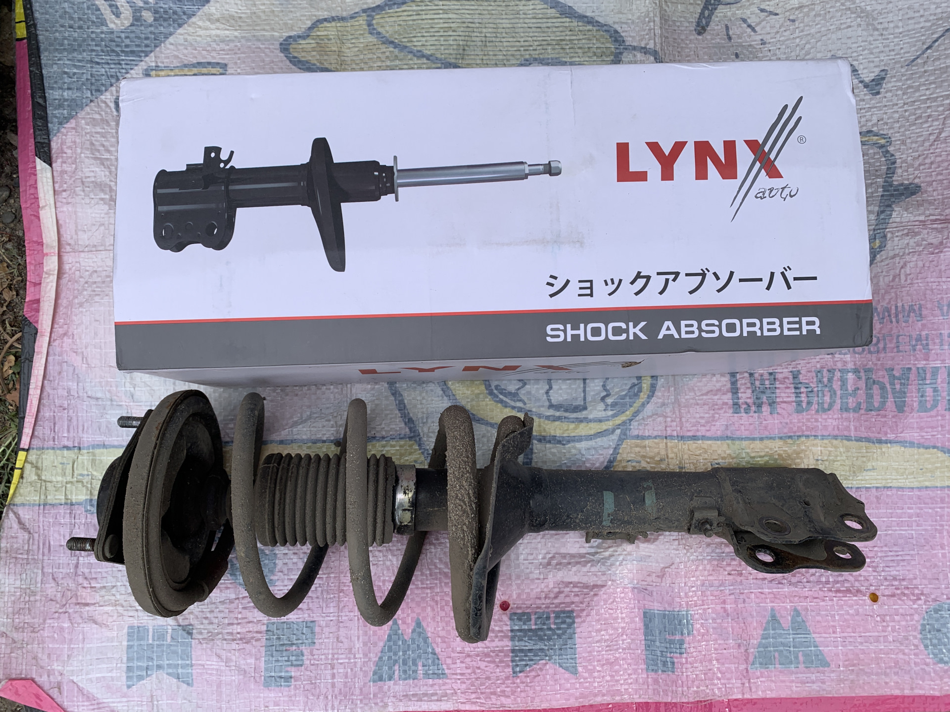

Выбор амортизаторов
Для замены я выбрал амортизаторы фирмы LYNX . С этим брендом знаком давно — его детали подвески обычно ходят очень долго, а амортизаторы и вовсе работают без замечаний. Качество изготовления не вызывает вопросов: чувствуется, что тяжелые, монументальные — всё как надо.
Кратко о процессе замены
Сам процесс замены достаточно несложный:

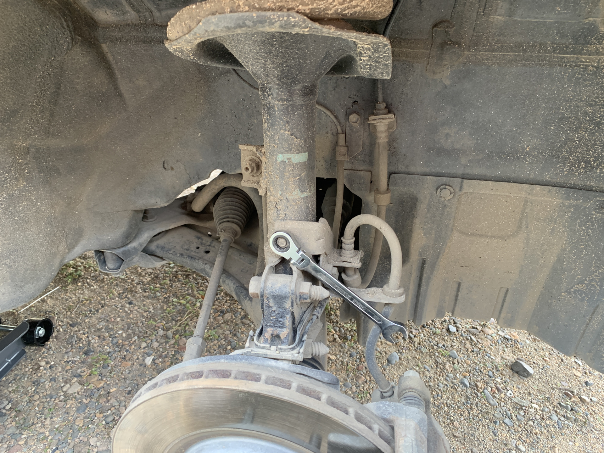

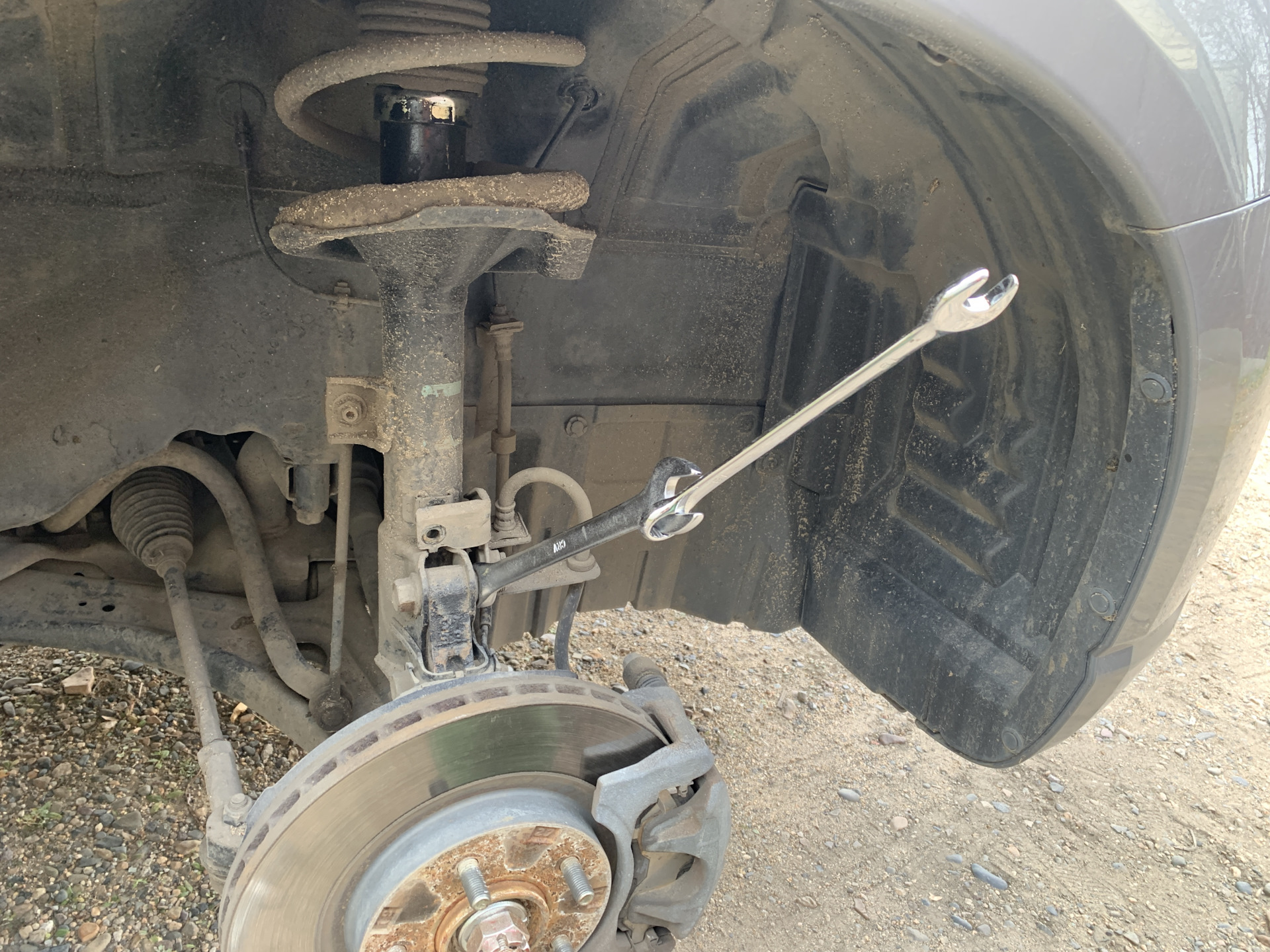

1. Под нагрузкой срываем верхнюю гайку на 17на штоке и три гайки на «14» под капотом.

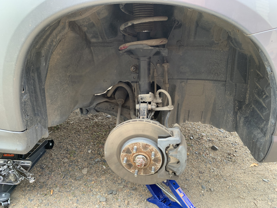

2. Снимаем колесо.

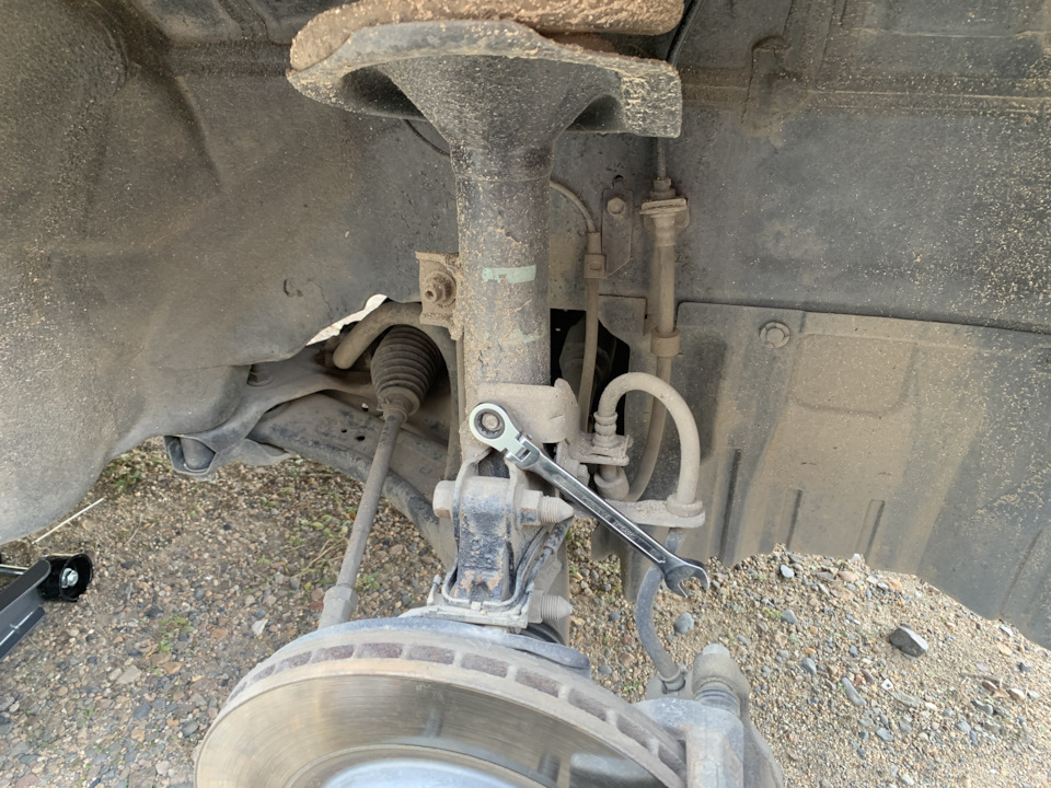

3. Откручиваем от амортизатора стойку стабилизатора и крепление тормозного шланга.
4. Откручиваем две нижние гайки, вынимаем болты — и амортизатор у нас в руках!

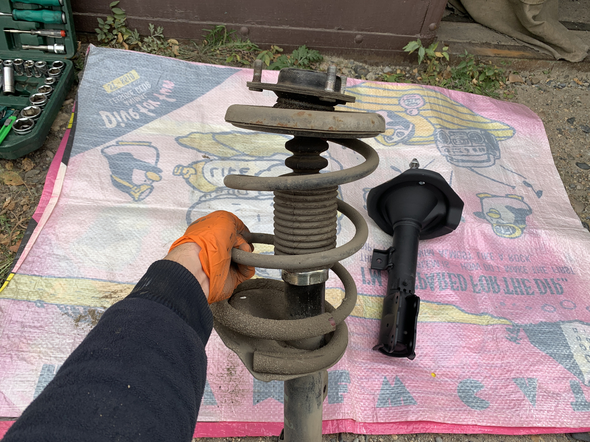

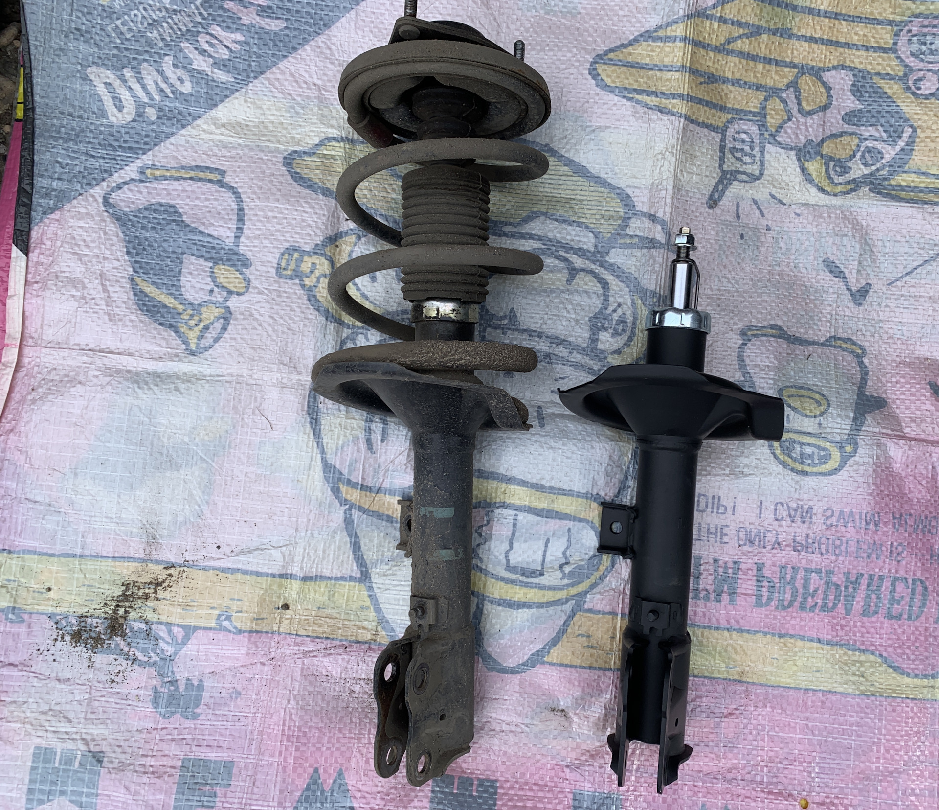

5. Берём стяжки для пружин. Здесь работает принцип «глаза боятся, а руки делают»: стягиваем пружину, разбираем старый амортизатор.
6. Перебираем все детали на новый.

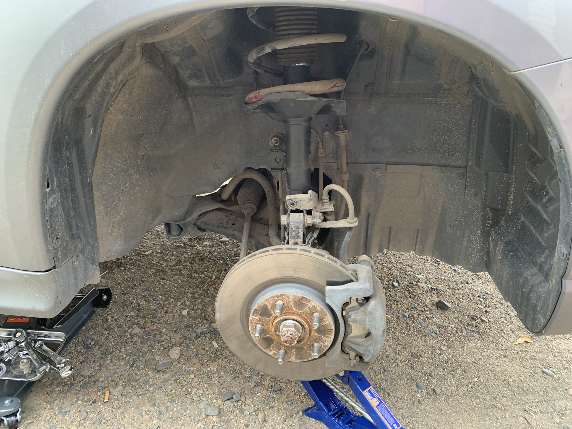

7. Собираем всё в обратной последовательности.
По итогу я обновил всю подвеску. Результат отличный:
Нет ни посторонних звуков, ни стуков.
Машина рулится и едет как новая.
Очень доволен проделанной работой и готов к зиме со свежей резиной и обновленной подвеской!

Ну что-что, а амортики у Линкса достаточно неплохо ходят.
На японское авто нет запчастей оригинальных или денег жалко?китайское же всё плохо
Кент возит из Токио, смекнул?
Линкс Япония?))

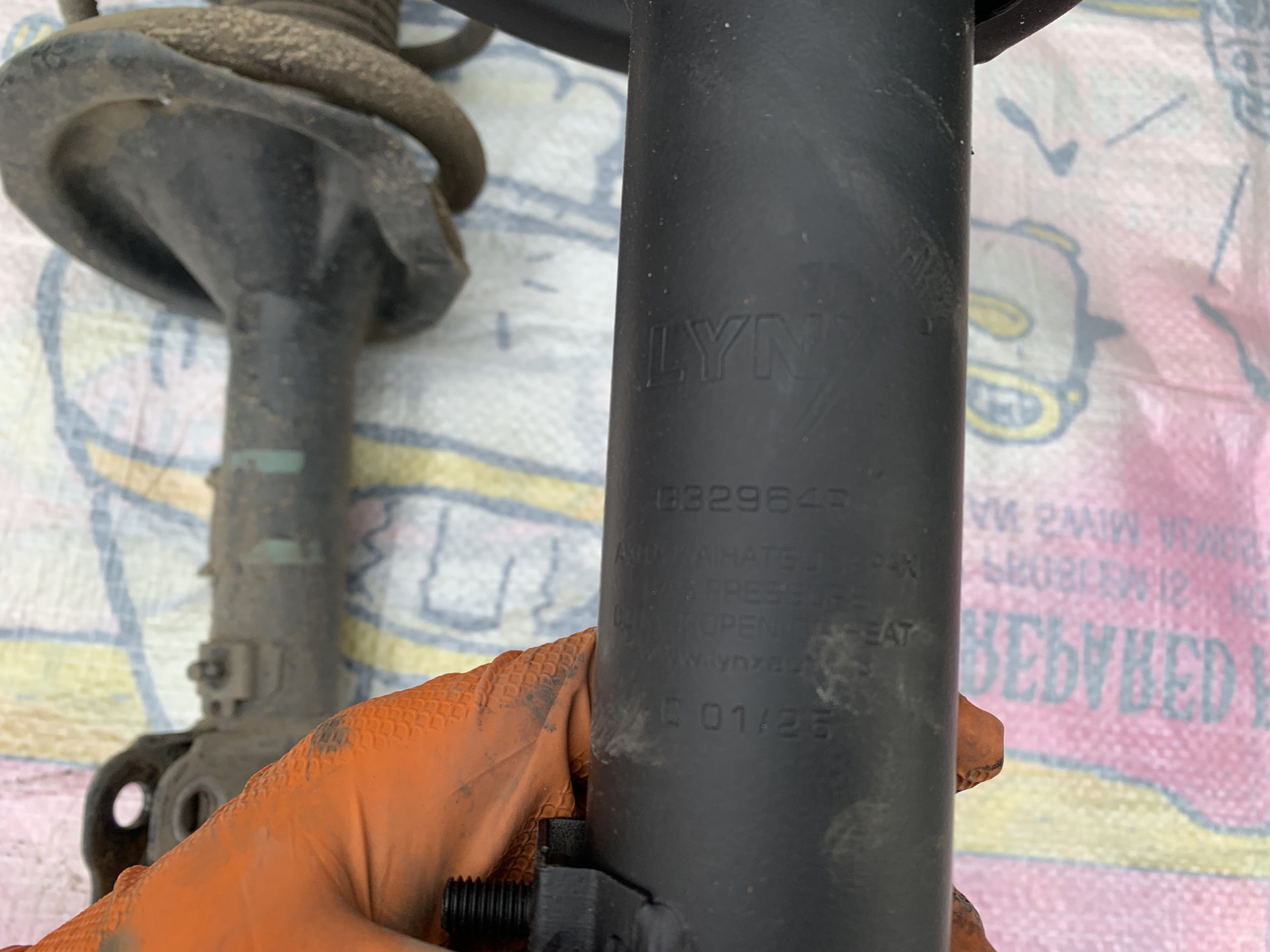

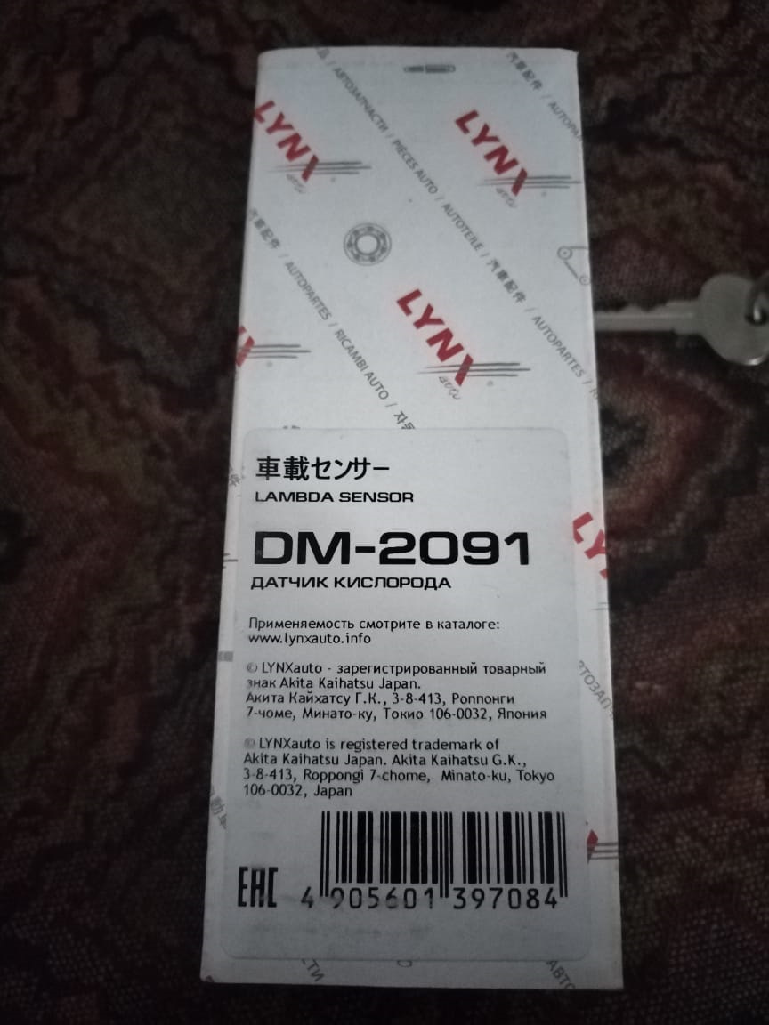

Сколько у вас гарантия на Линкс?
Год
Брат на Камри взял лямбду Линкс, а она с новья уже не работает. Сдал назад по гарантии. Поставил оригинал б/у.
Старые стойки если что взбодрю и поставлю) мне не трудно
Из дублей можно брать всё, кроме эдектроники. Электронику лучше оригинал брать. Тем более лямбду, важный элемент. Стойки дубликаты почему бы и нет.
Так себе если честно, все что не ставил этой фирмы умирало через 5 ткм

Lynx хорошая прям фирма считается да?
Япония!
Какая нафиг Япония?! Тоже самое что и Масума…
Ахахахах, кто понял, тот понял))
aAlexy
Япония!
Ну точно не самая плохая)
Далеко не самая плохая, скорее одна из лучших.
aAlexy
Япония!
Китай
Но ткм написано же Япония)
😁 я тоже много чего могу написать)
Китай, который только так сдают по гарантии
Получается lunx китай низкого качества, который вообще не стоит брать. Правильно понимаю?
Правильно.
