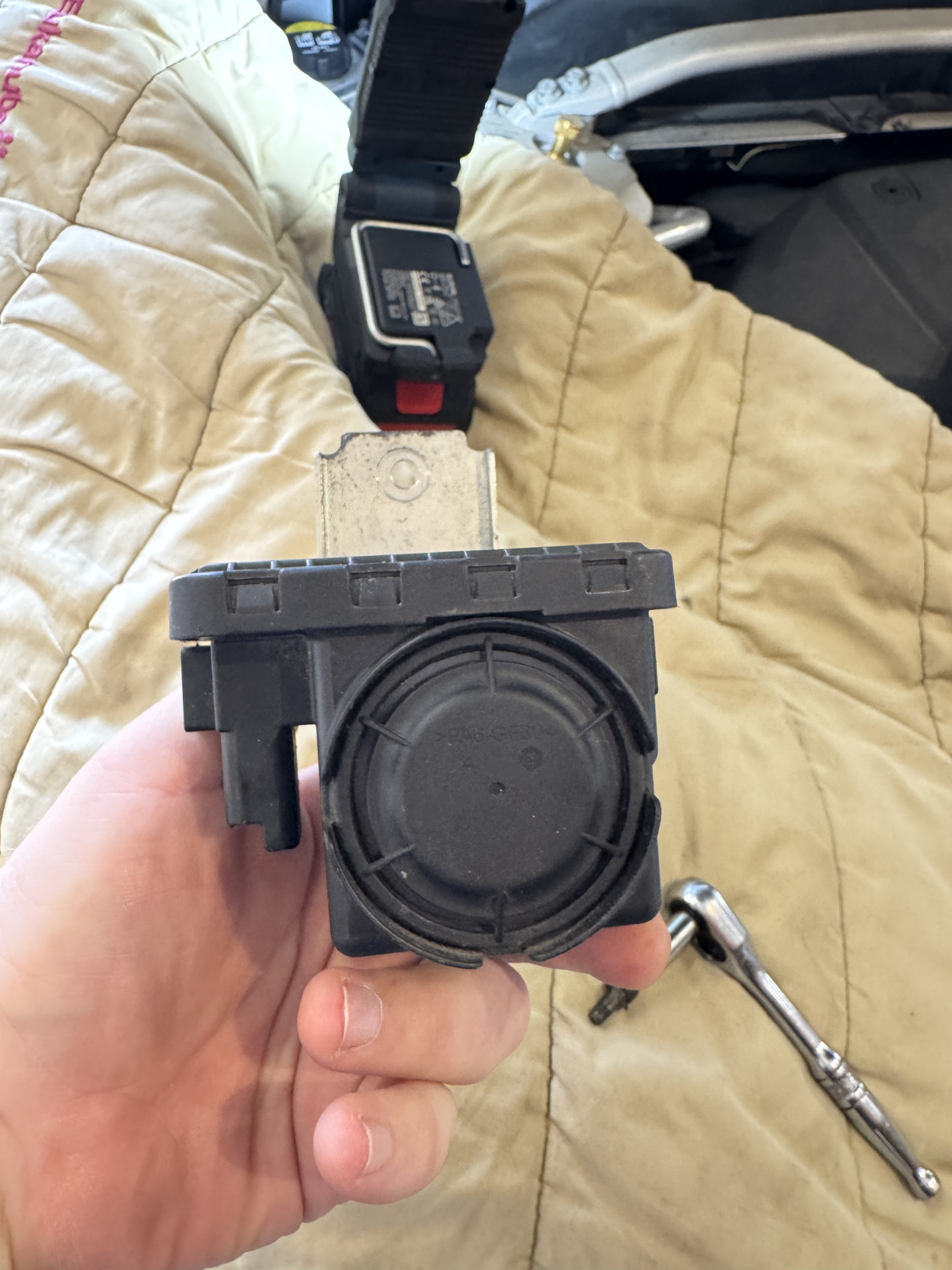

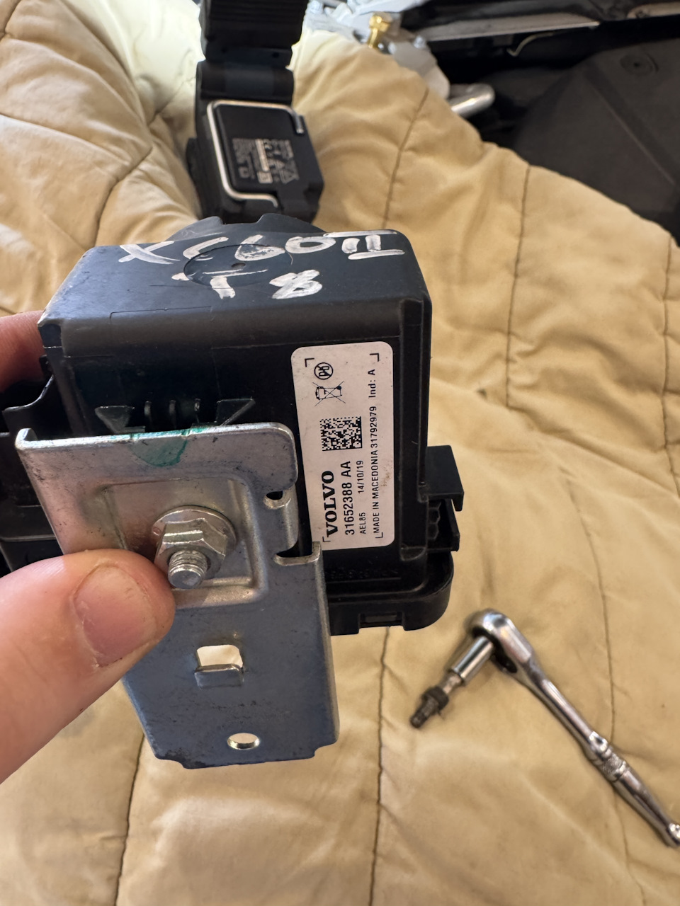

С разборок Польши заказал сам блок сигнализации 31652388. Блок с этим номером дополнительно оборудован датчиком наклона. Покупать на вторичке урезанные блоки не вижу смысла, ценник то одинаковый. При покупке стоит обратить внимание на дату выпуска, нужно брать максимально свежий, ибо в его недрах спрятан аккумулятор. Если этот акум сдохнет, будут ошибки.

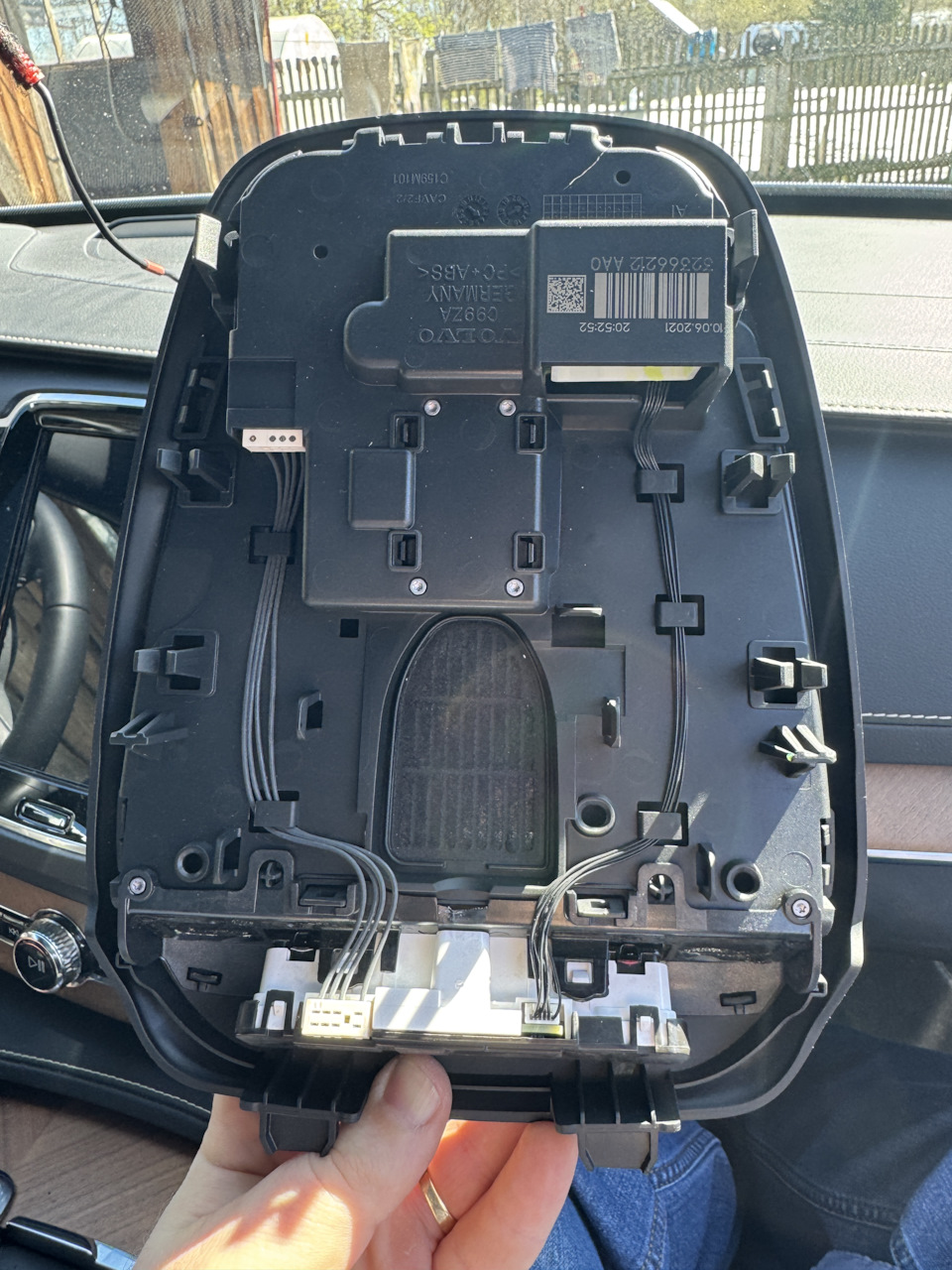

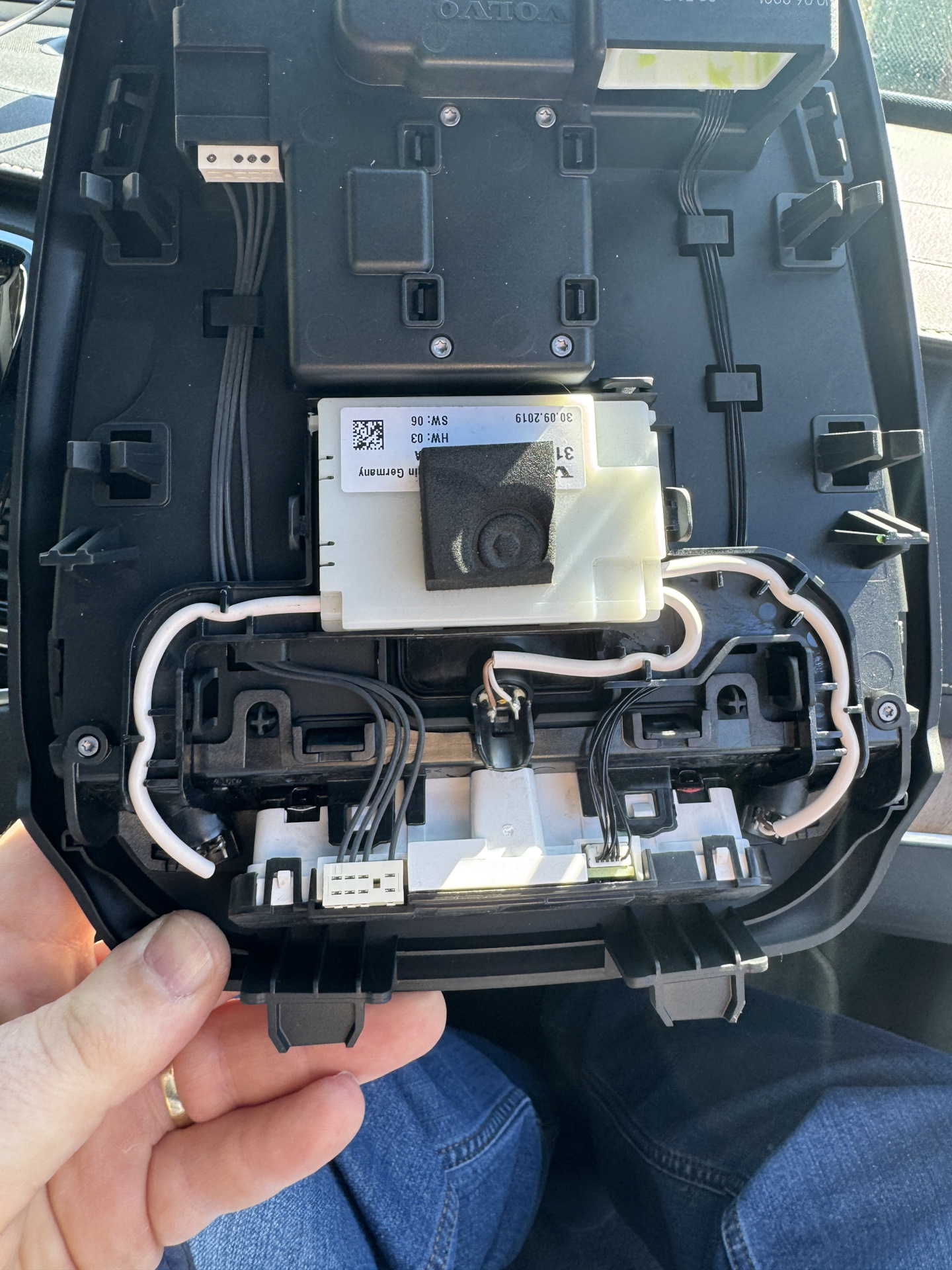

Дальше нам нужен датчик движения салона. Новый он стоит не прилично дорого. А вот плафоны с этим датчиком на разборках продают ведрами. Я купил самый дешёвый плафон за 1 т.р. и переставил датчик на свой плафон.

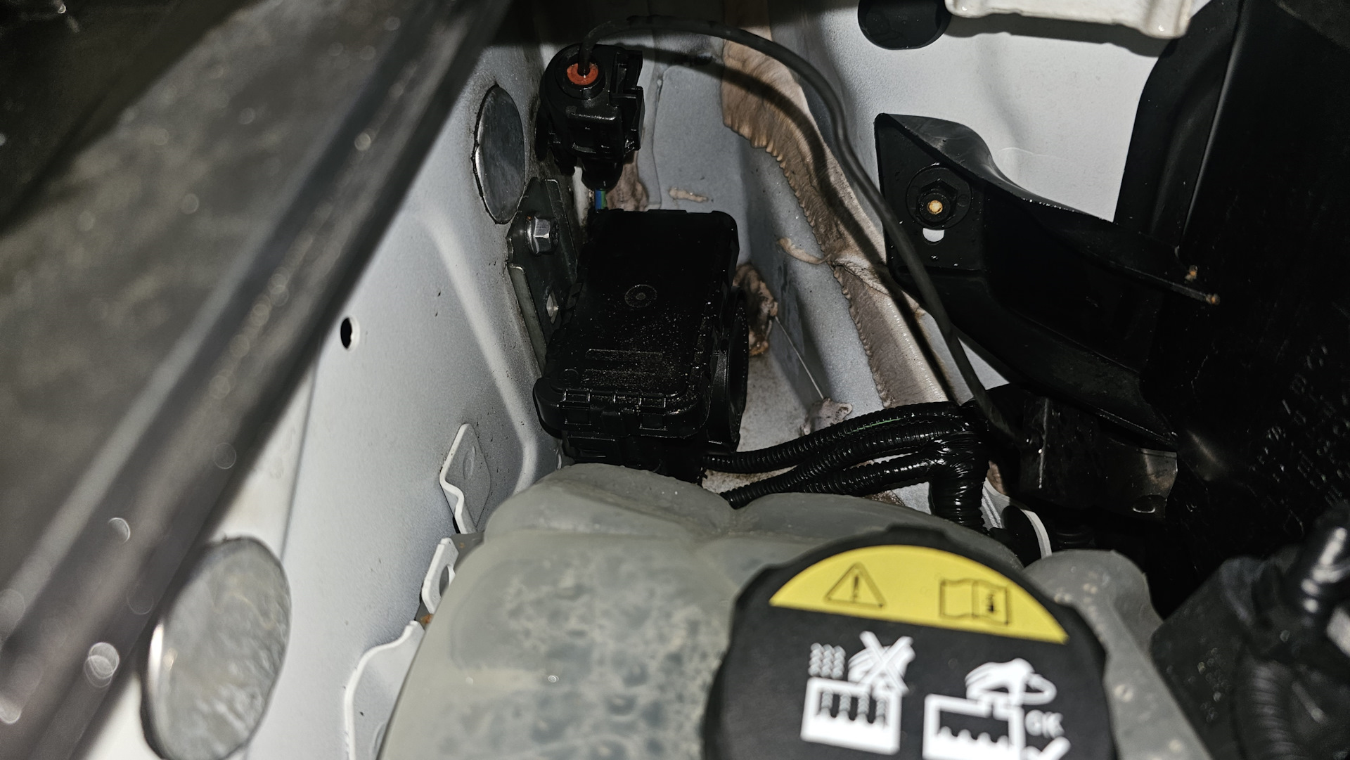

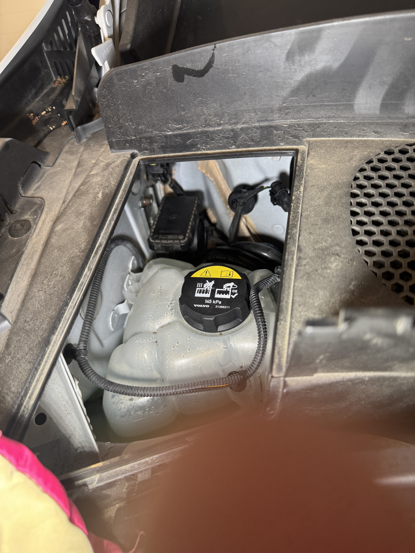

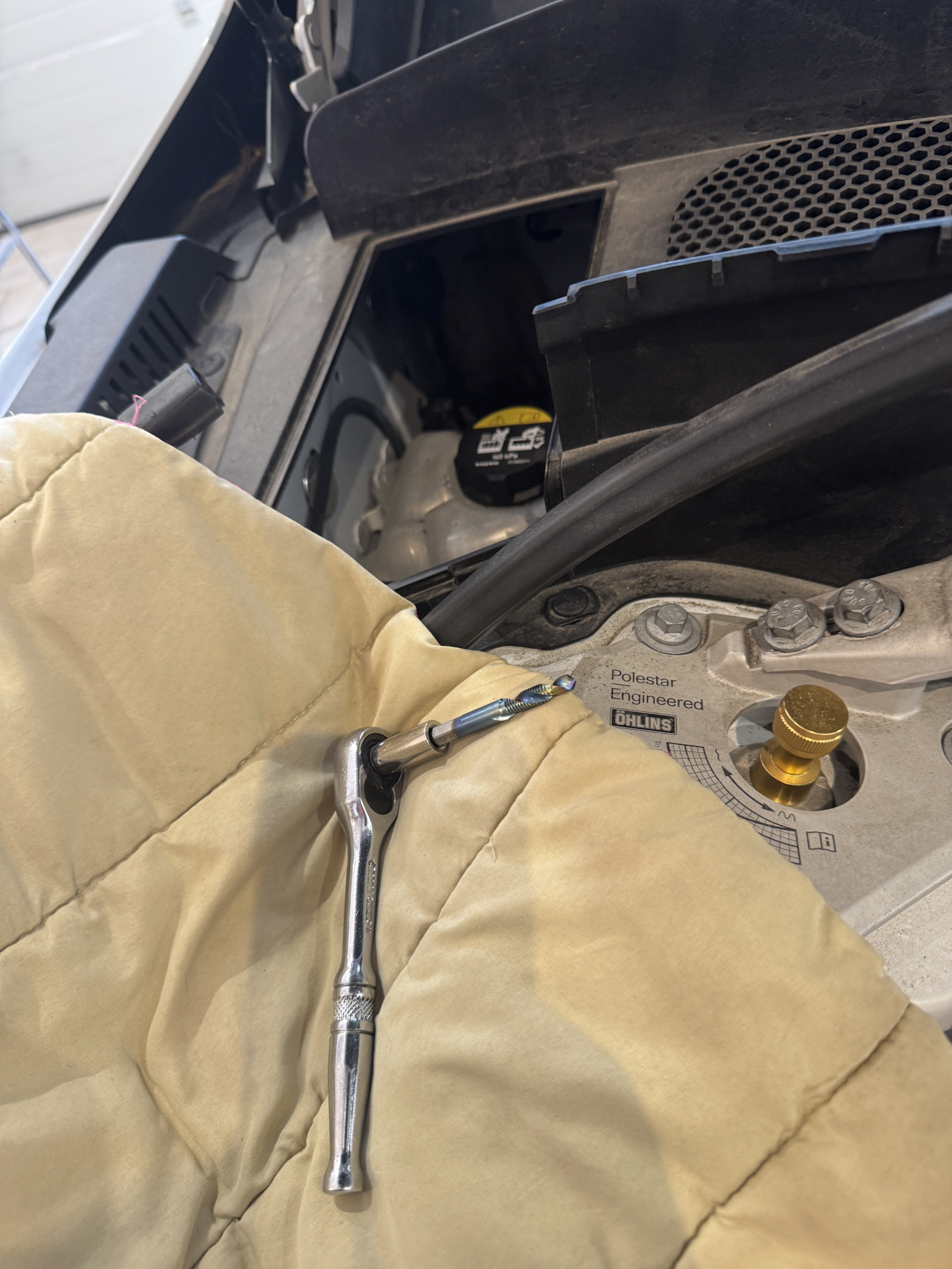

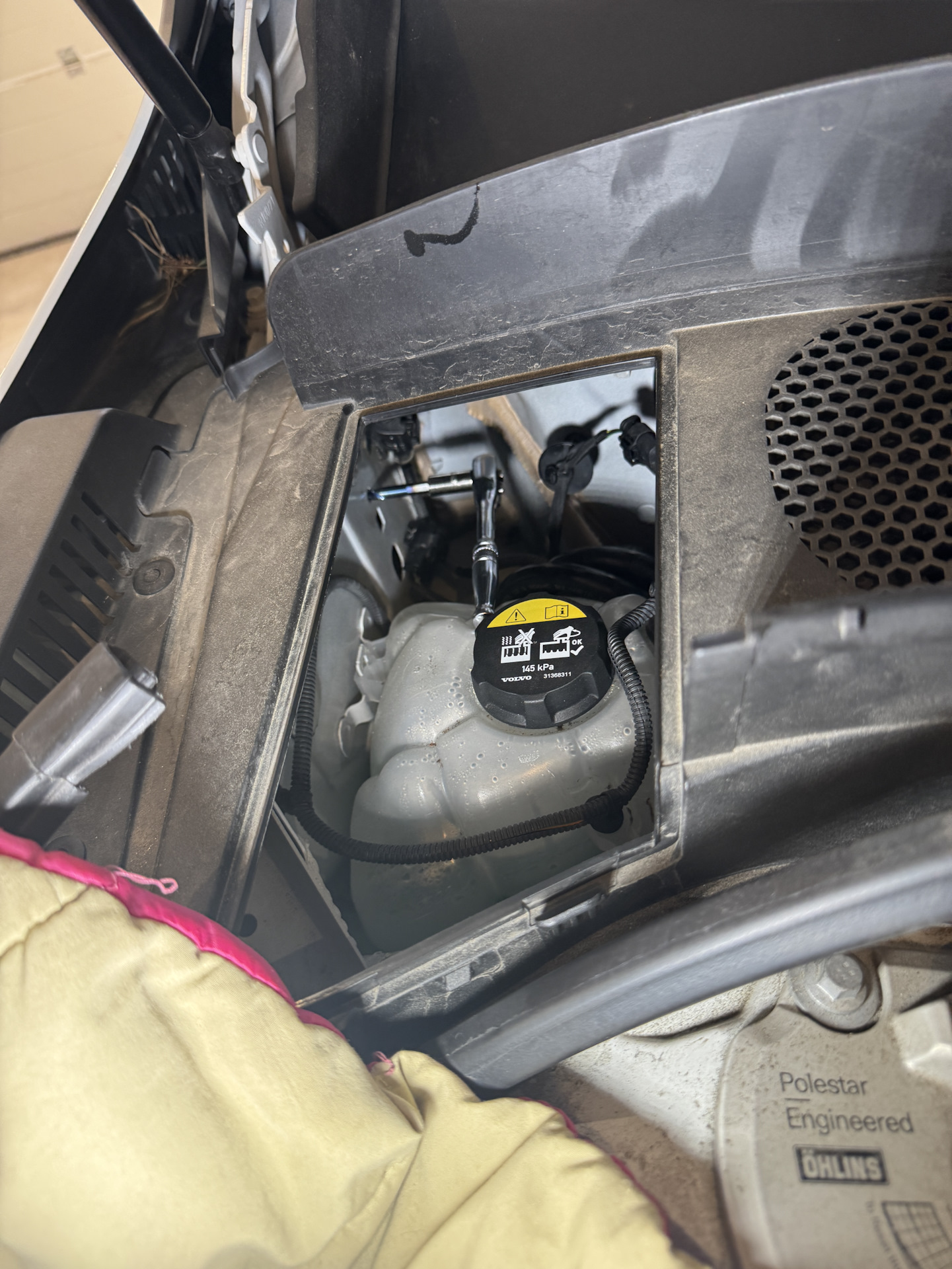

А дальше все относительно просто, под капотом необходимо нарезать резьбу в закладной, прикрутить болтиком блок и воткнуть любезно тут закрепленный разъем.

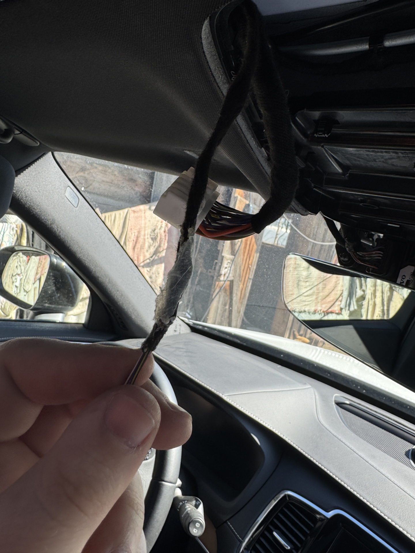

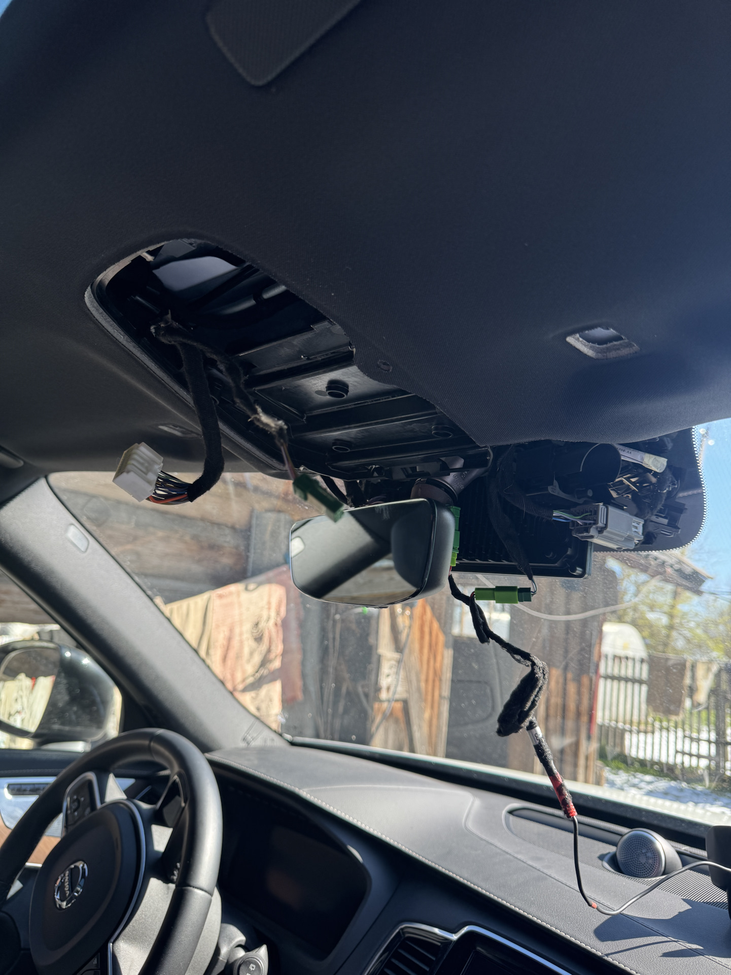

В салоне чуть сложнее. Нужный нам провод намертво приклеен с обратной стороны обшивки потолка в районе водительского места. Своими лапами я не смог туда залезть, просил жену.

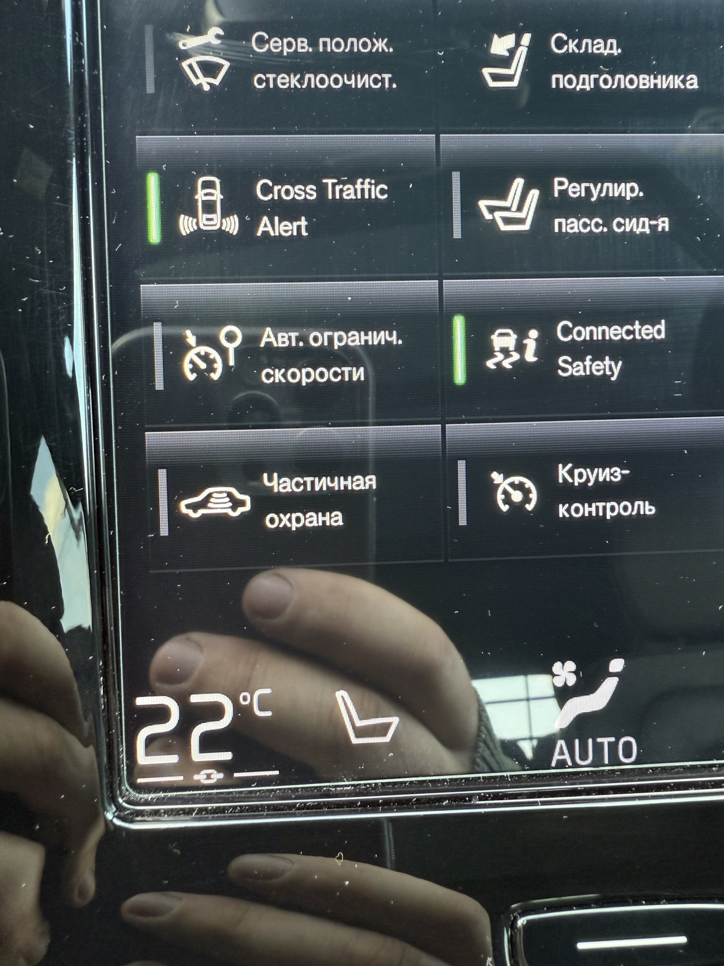

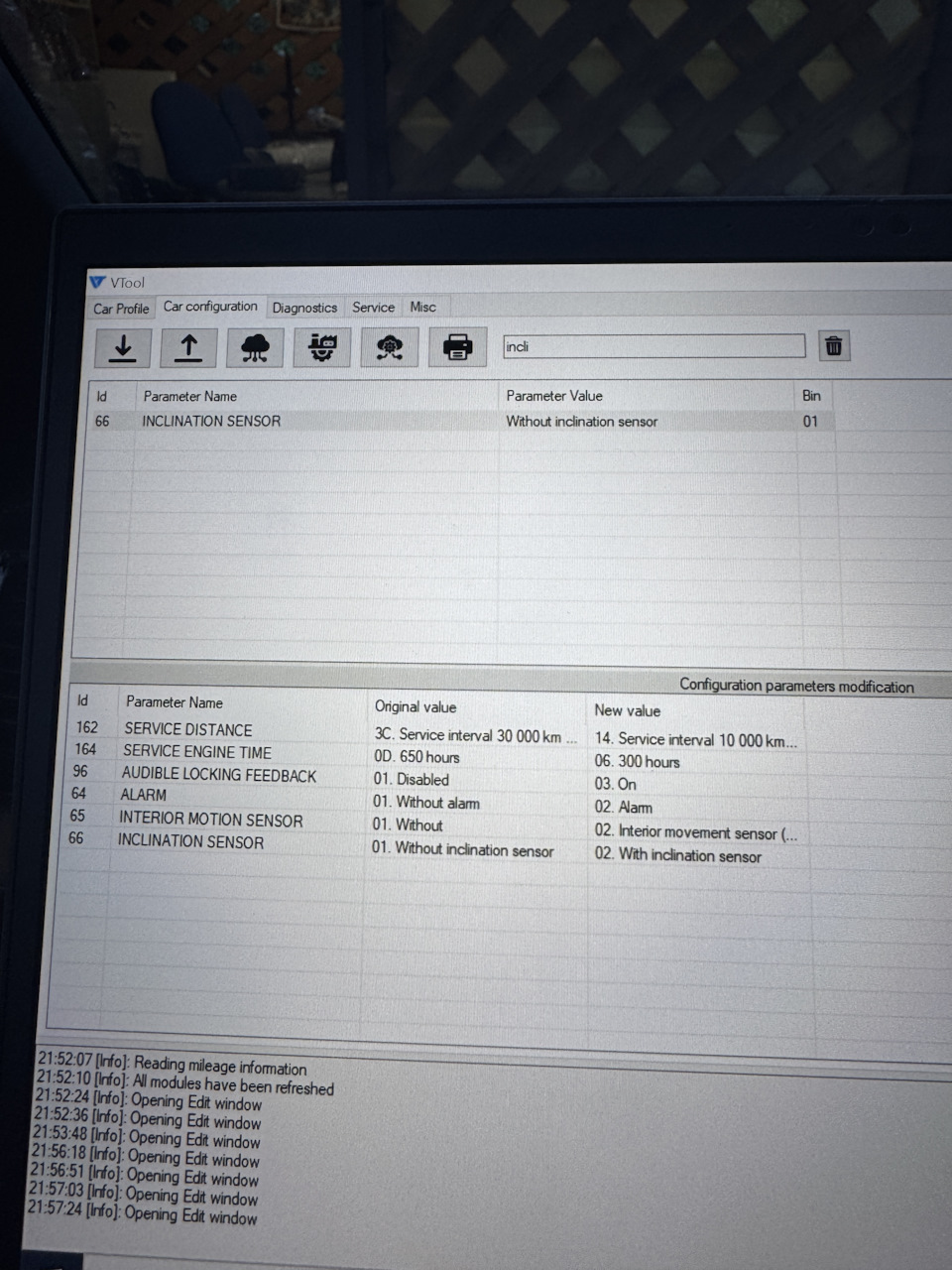

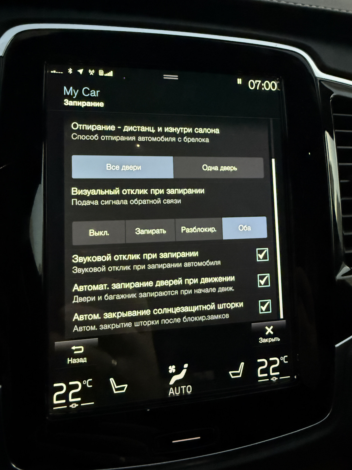

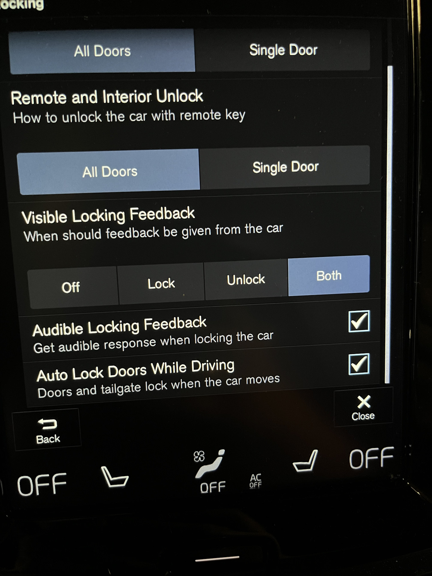

Дальше кодировка нужных нам параметров через Vtool, и проверка. Все кроме звуковой постановки на сингалку работает без проблем. Почему не работает пищалка при постановке/снятии машины с охраны не понял, да и не сильно хотелось.

Не знаю почему, но под капотом сирена есть

Просьба к вам, будет возможность посмотрите пожалуйста нет ли ошибок по BBS так вроде блок сирены называется. У меня на авто 2019 МГ всё встало без проблем и заработало, ошибок нет. А на 2022 МГ гибрид всё встало, всё заработало, но висит ошибка… Всё руки не дойдут местами сирены махнуть проверить. Но большое подозрение что это какая то программная несовместимость
Нет ошибок, все четко
разобрался, я забыл в 66 пункте поставить что авто с датчиком наклона… Причём вроде проверял всё ли включил несколько раз) Включил 66 и всё, ошибок нет)

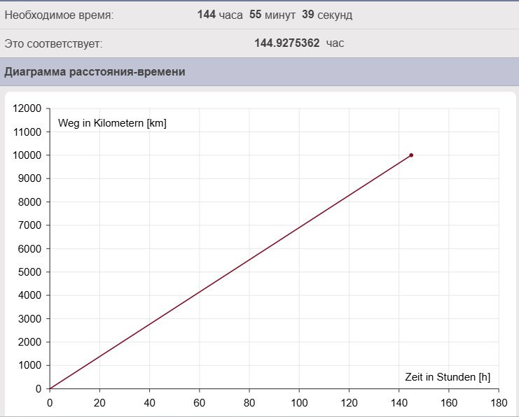

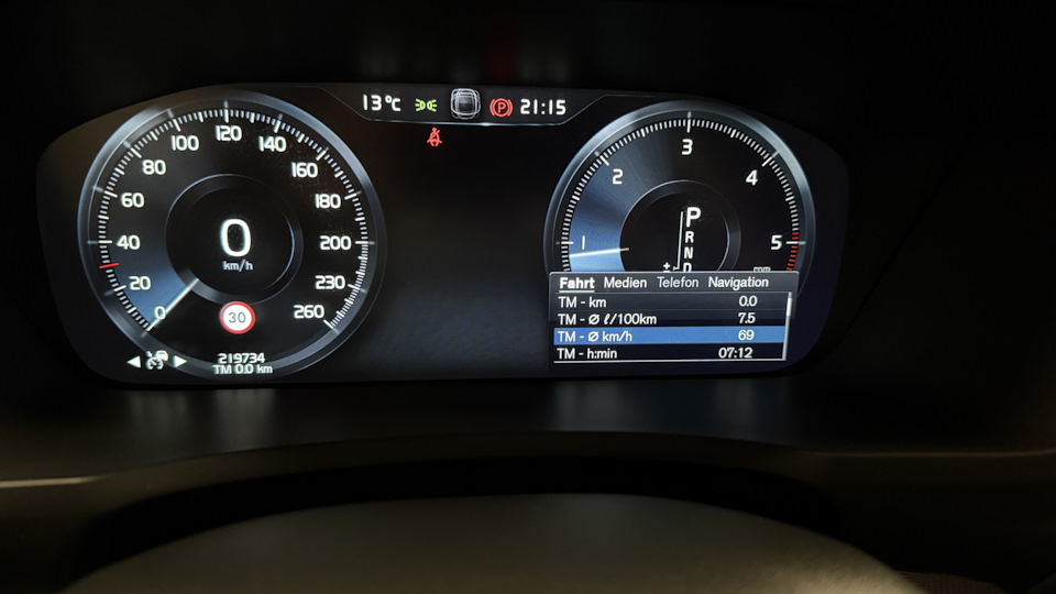

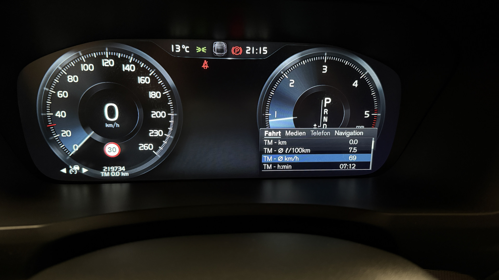

10000 это вроде 400 часов?
Да хрен его знает! Делал тупо по статистическим данным. На тот момент было 5250 км с момента ТО и 148 часов
Я где то видел таблицу, не вспомню, так всем ставлю 400 при 10000 :D
mrSwer
Часы берутся от средней скорости, у меня показывает 69 км средняя скорость, это 144 часа 55 минут на 10000 км.
Кстати, сигнализация сработает если начать домкратить машину . Так я узнал что она с датчиком наклона)
Подтверждаю, срабатывает. Проверял
Не знал что там резьбы нет. Прикрутил на большой саморез.
Ну тут тогда прям очень надо быть уверенным в крепеже. Слижет резьбу на болту или грани замучаешься в этой щели выколупывать этот болтик. Лучше уж наверняка
BORR2
тоже не знал, пытался прикрутить на болт… пока дошло что нет резьбы прошла вечность) Нарезать резьбу там тоже тот ещё квест, был бы пост автора, сэкономил наверно часик другой возни))

Пищалку нужно еще в меню включить, тогда заработает
О, спасибо. Буду пробовать
HerrHawk
Ура! Заработало!))) но звук конечно очень странный
