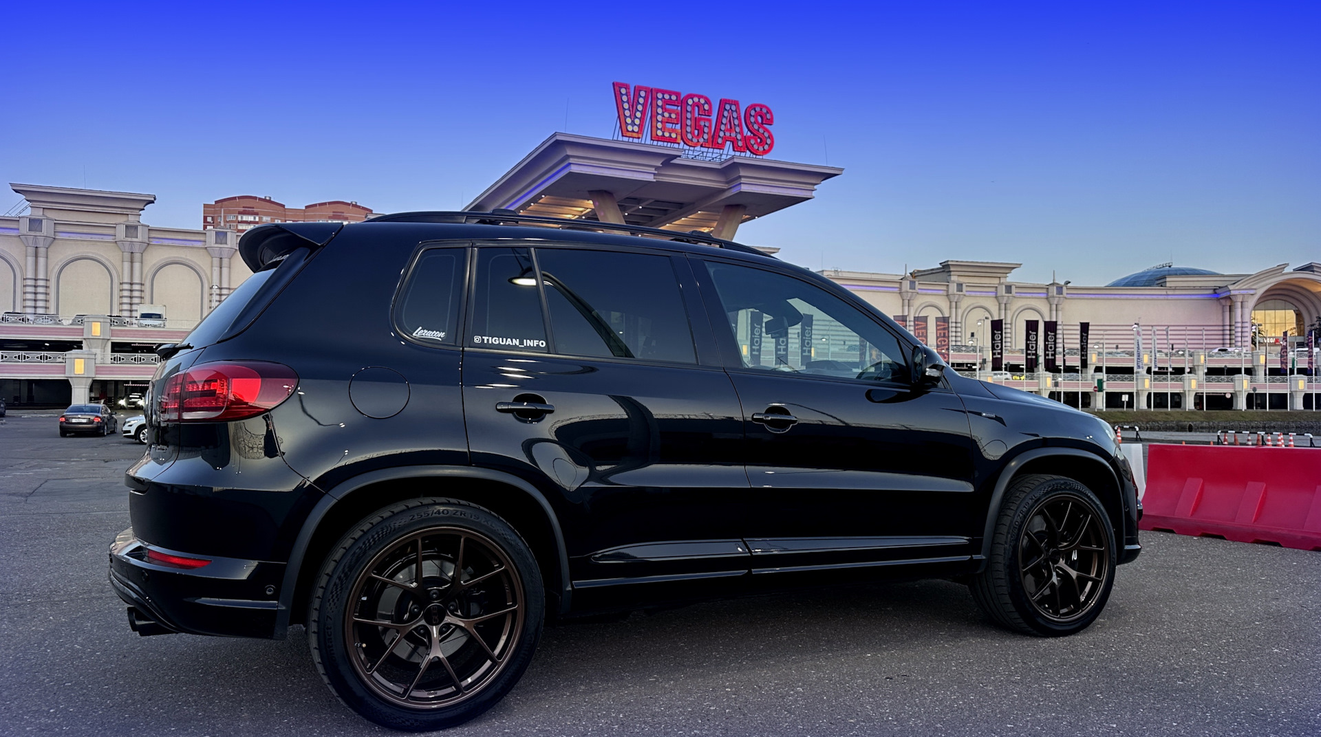

Процесс запущен, сегодня отвез запчасти для свапа и модернизации двигателя по ранее вышедшим статьям:
✨ Часть 1 СЕРДЦЕ ТИГУАНА ❤️ ТЮНИНГ ДВИГАТЕЛЯ до 600HP
✨ Часть 2
✨ Часть 3

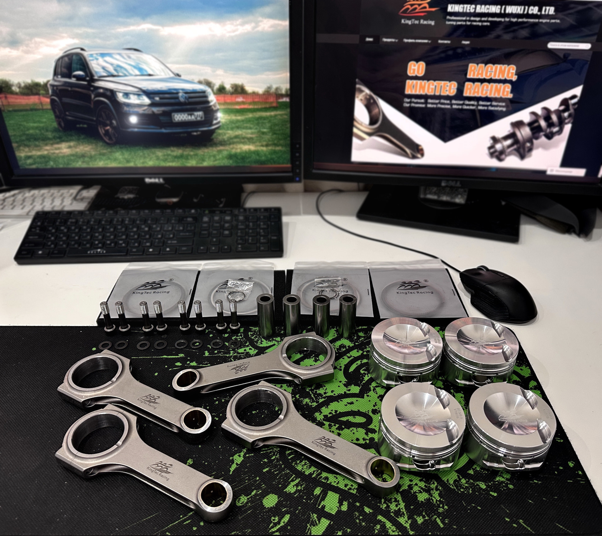

✨ Кованые поршни/шатуны от KINGTEC RACING (Wuxi) Co., Ltd
АВТОСЕРВИС у Яна благополучно принял Тигуанчика.
Запчастей — капец:
Но сегодня покажу то, что пришлось ожидать пару месяцев, при этом все во время 👌 — в плане сборки всех запчастей.

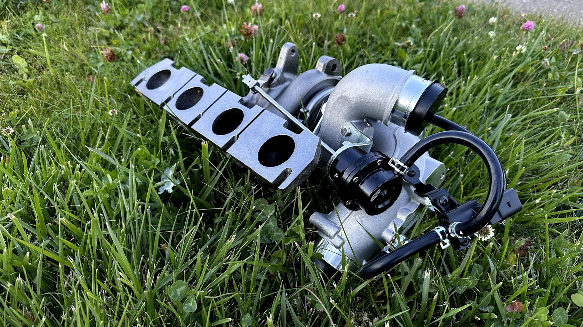

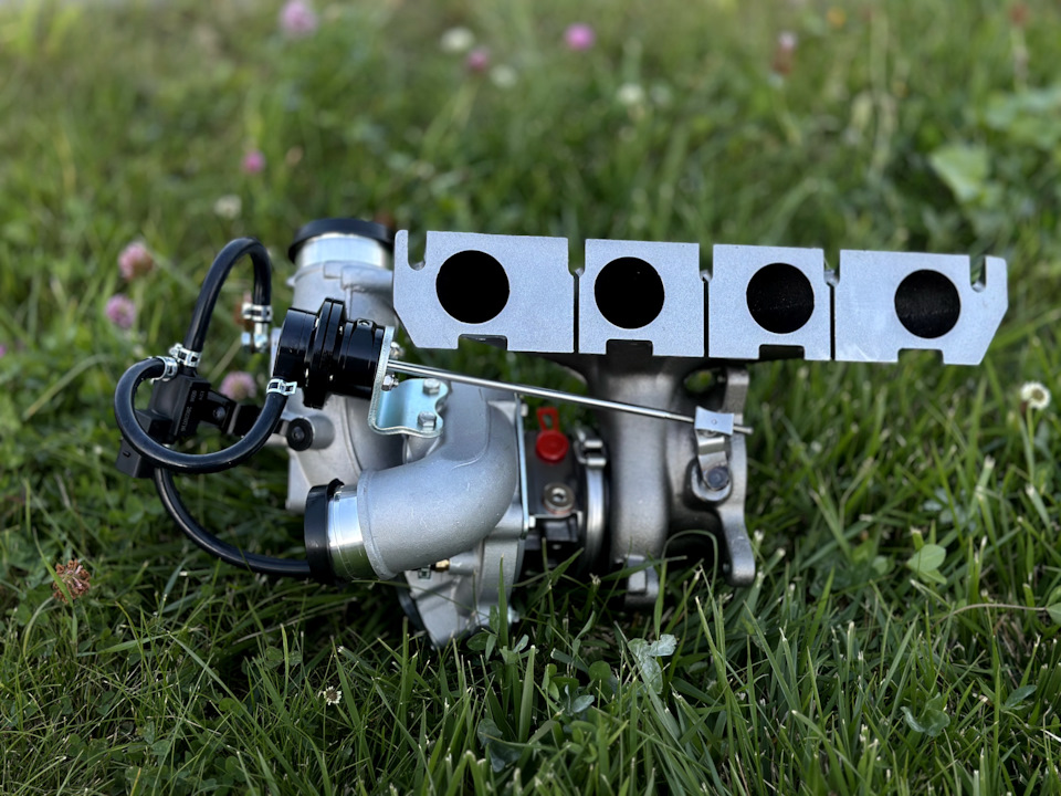

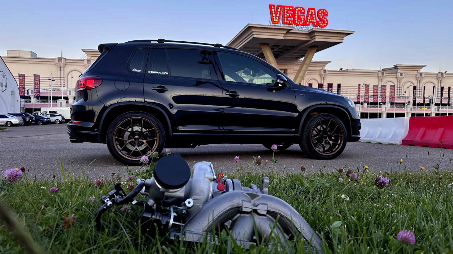

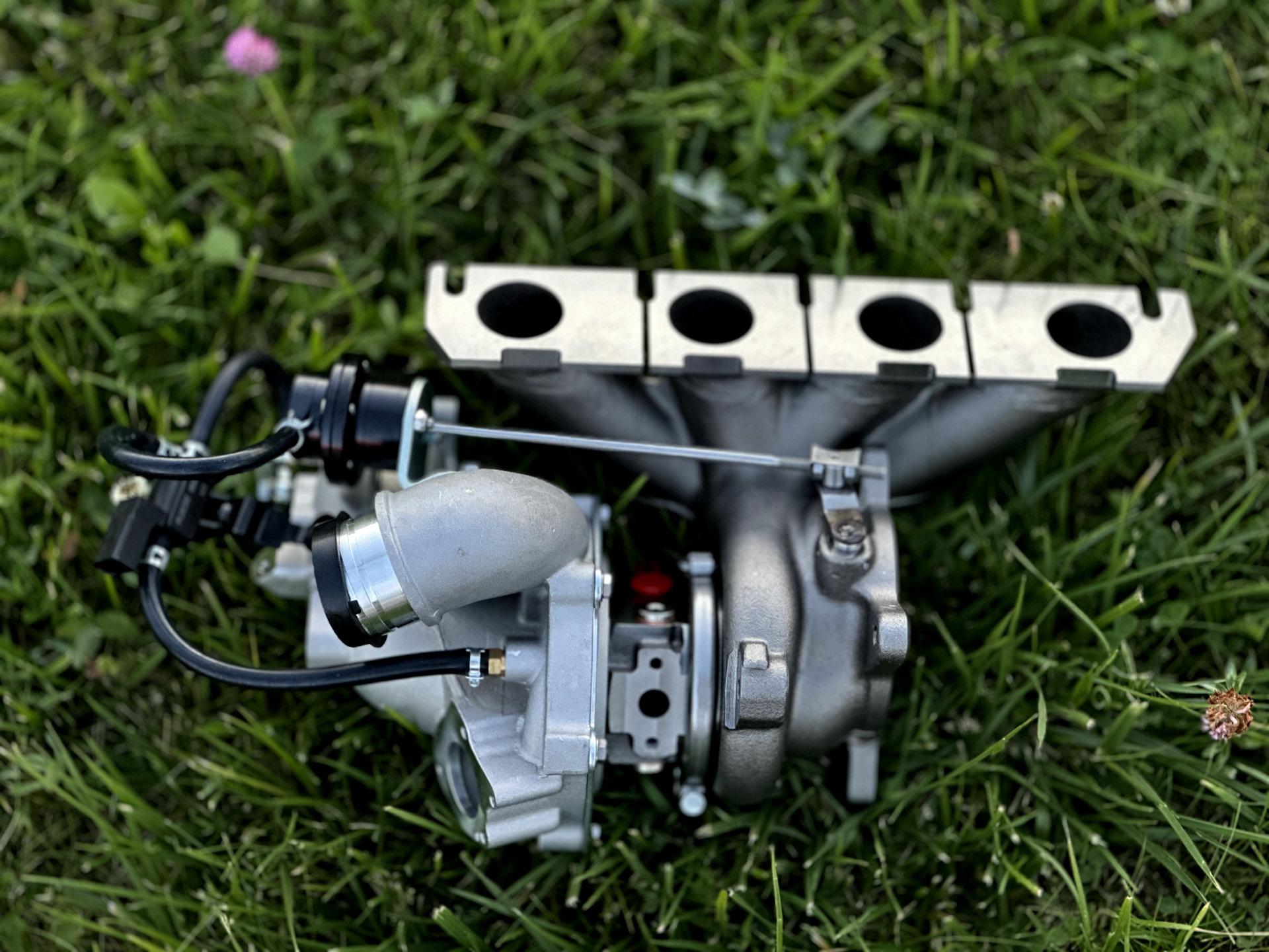

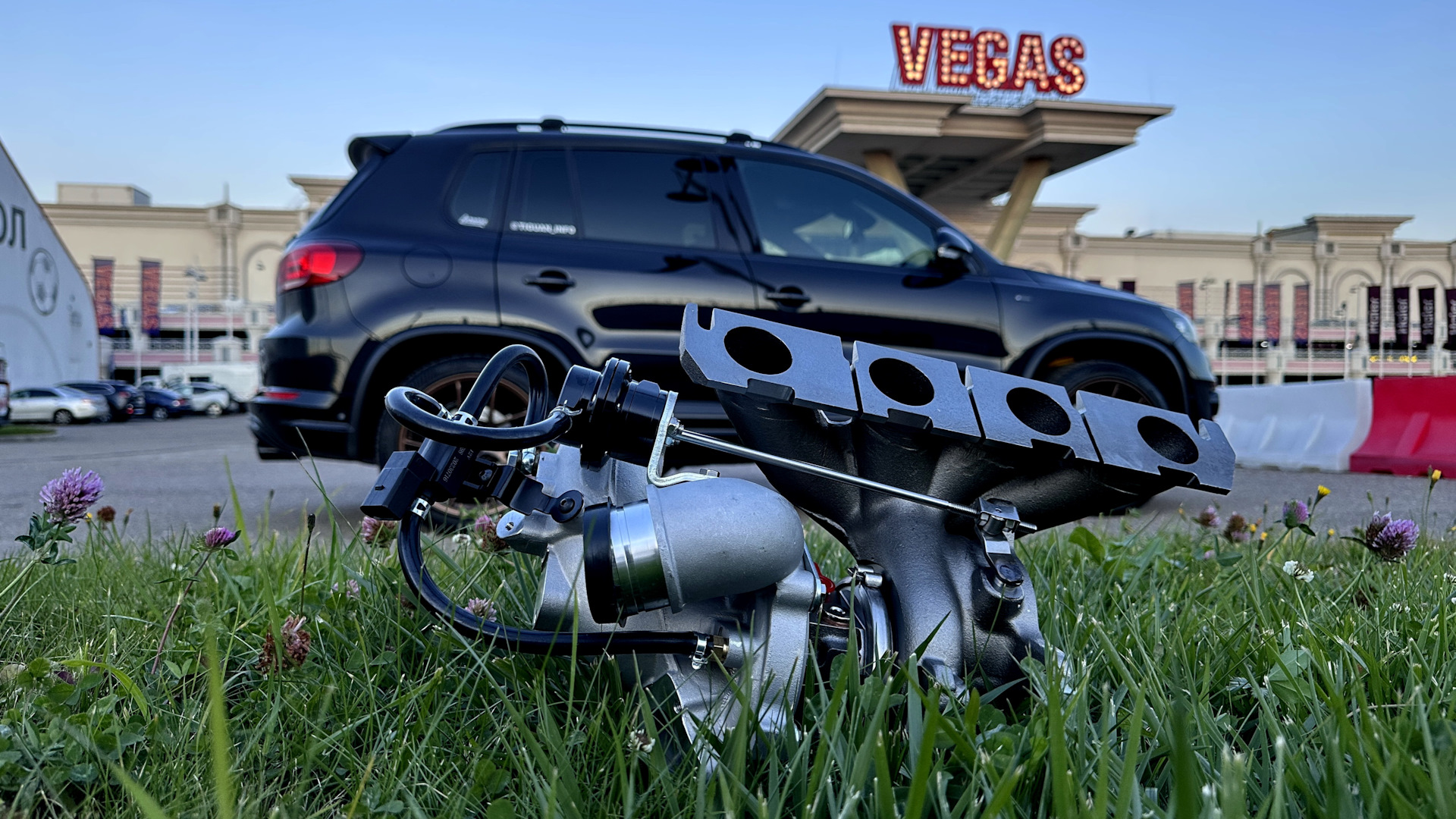

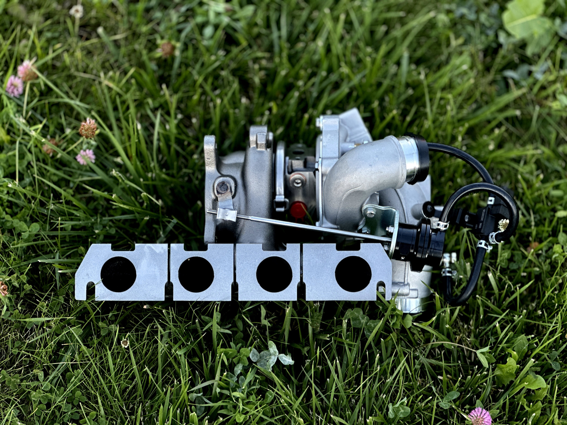

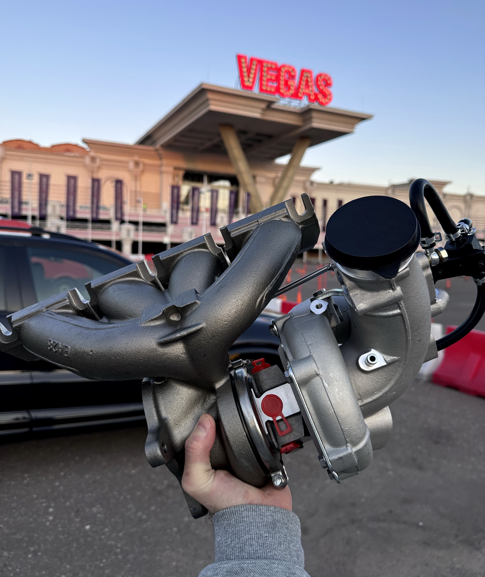

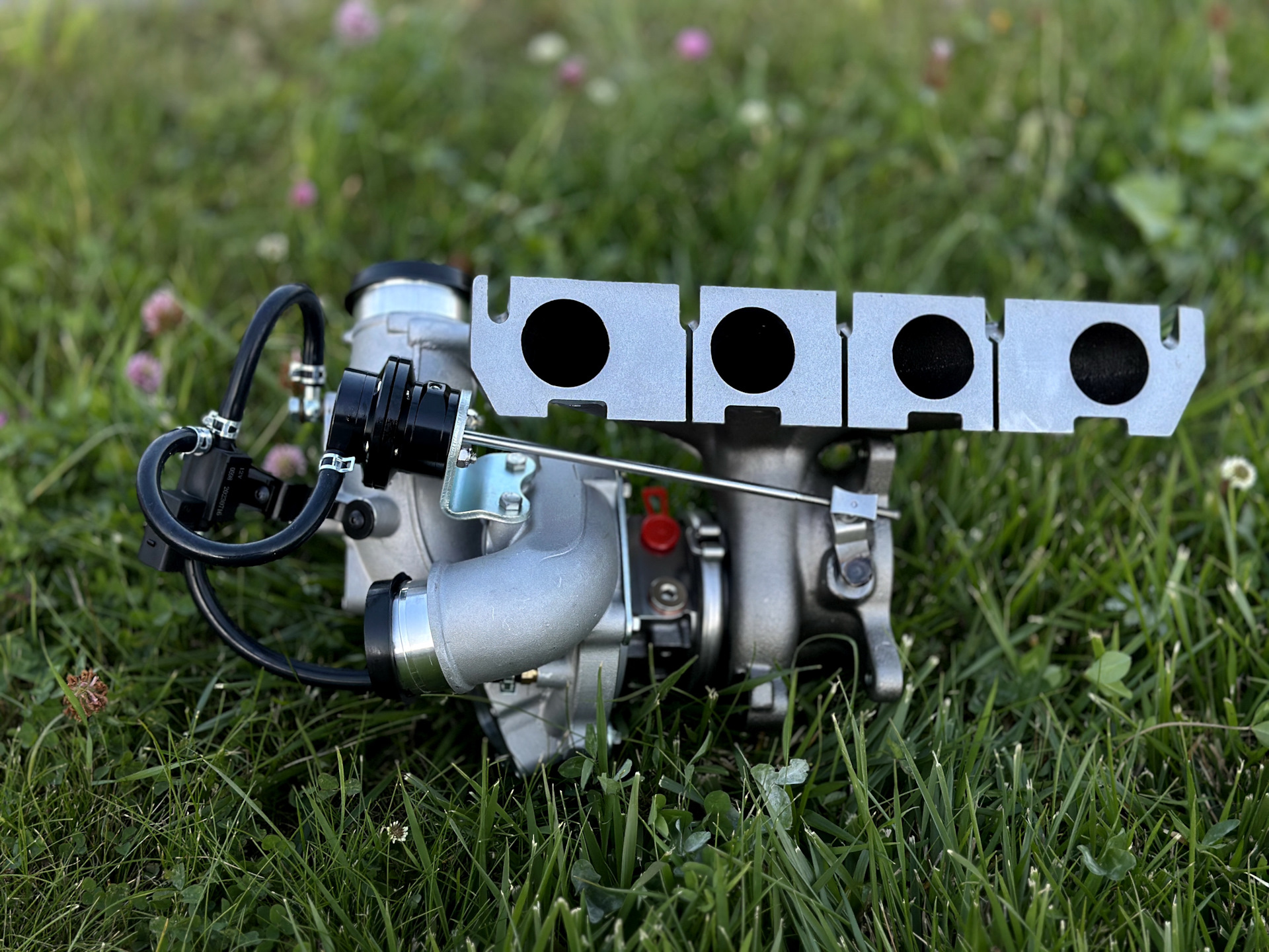

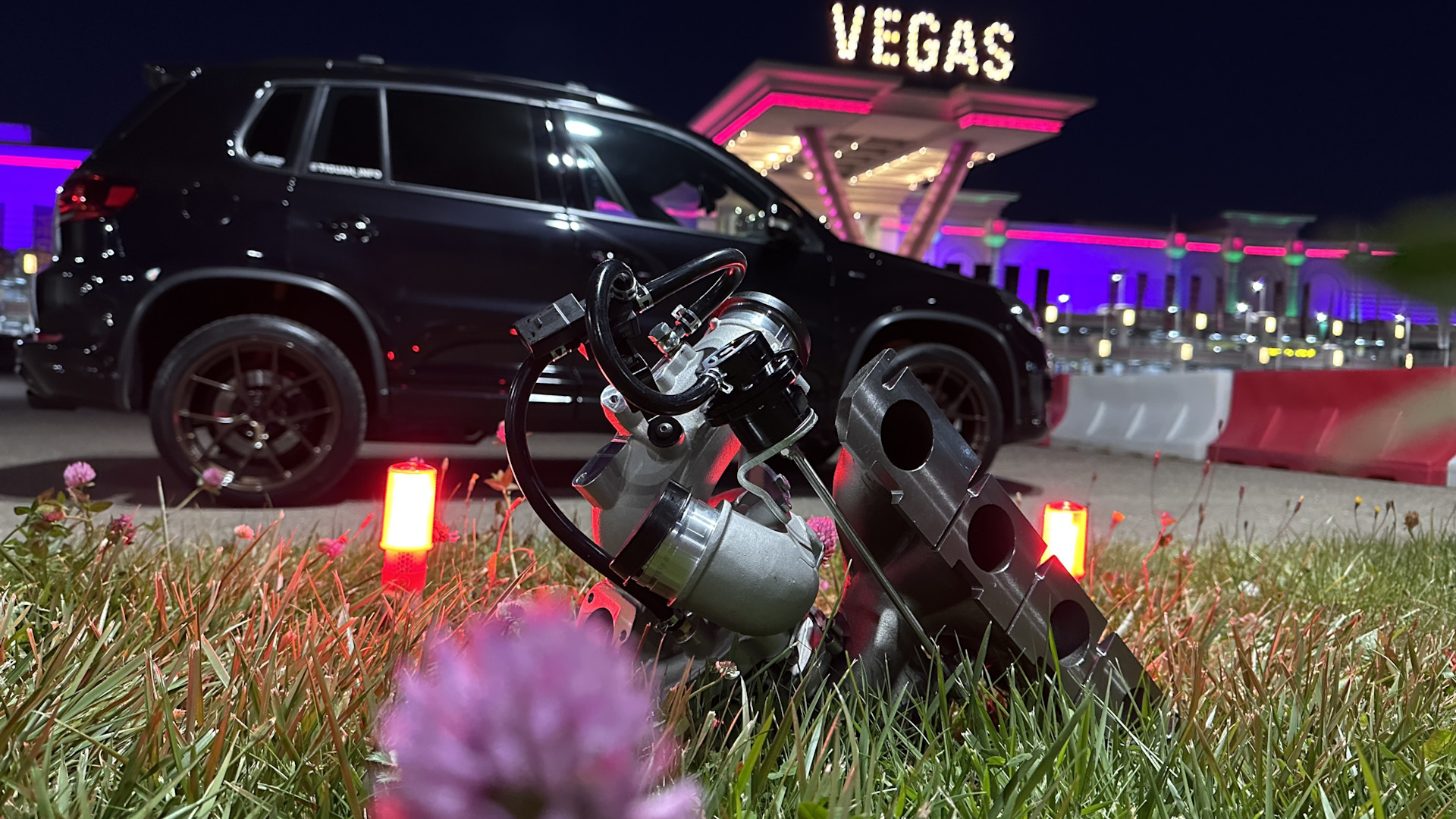

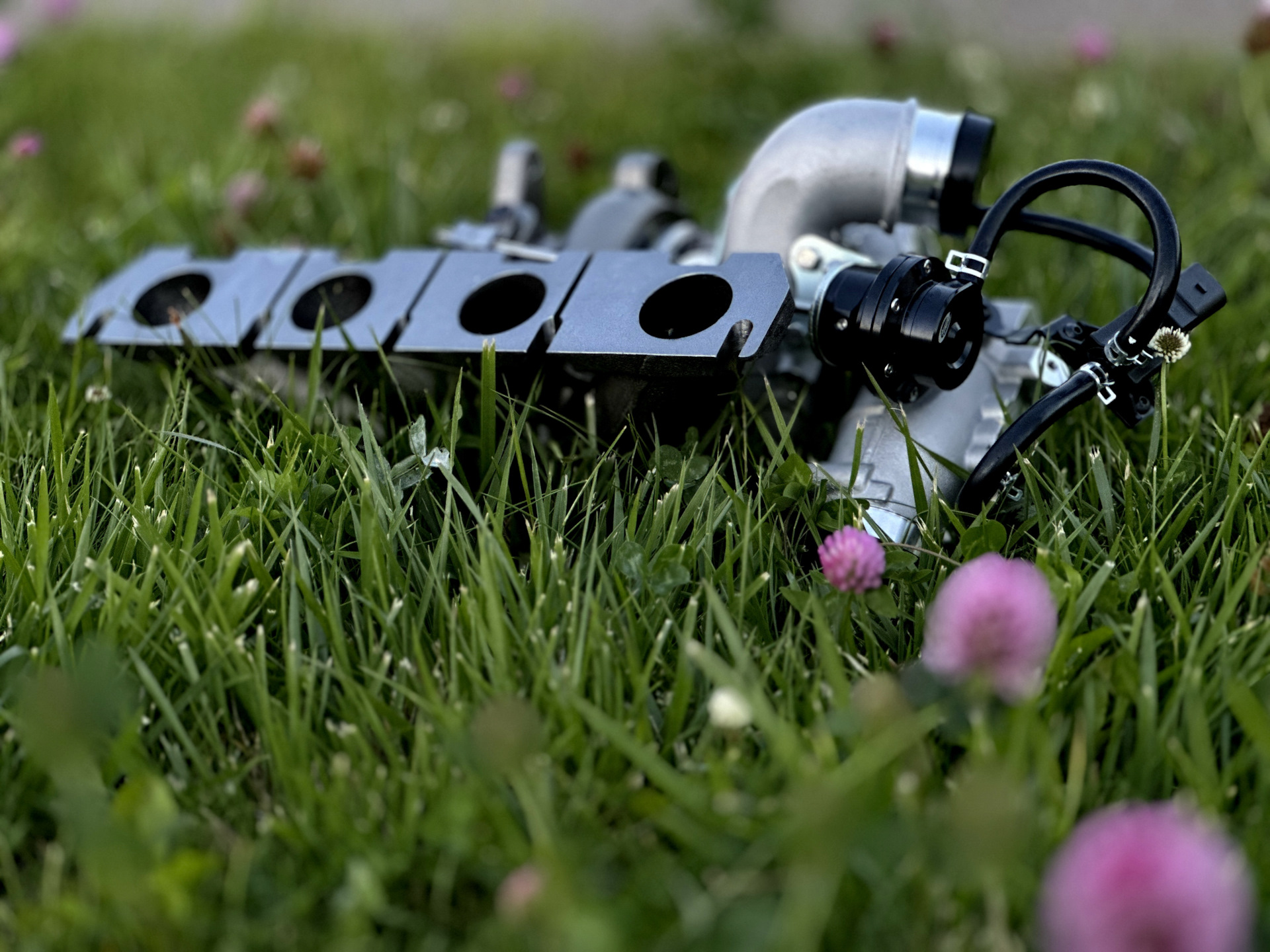

Итак, встречайте ETUNERS ET550 для реализации моего проекта:
• На компонентах GARRET под GEN 2 моторы
• Турбокомпрессор рассчитан на максимальную эффективность на малом наддуве с результатом 550+ лс.
• Двойной керамический подшипник.
• Улучшенная продувка коллектора.
• Установка болт-он на заводские места с заводскими трубками масла и антифриза.
А сейчас МНОГО фото 😋

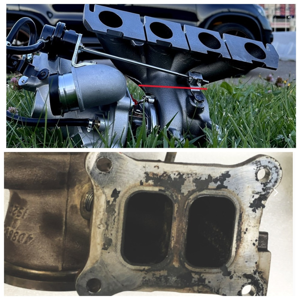

Выпускной коллектор интересно сделан, судя по форме там схема "4-2-турбина", если разрезать в месте где я провел красную линию мы увидим то, что на нижней картинке, т.е. выхлоп каждой пары цилиндров( 1-4 и 2-3) залетает в турбину по своему каналу, как на турбинах под Gen3/4(нижняя картинка) — это прям хорошо, правильный коллектор если так сделано. Штатный коллектор скорей всего по схеме "4-1-турбина" сделан.
