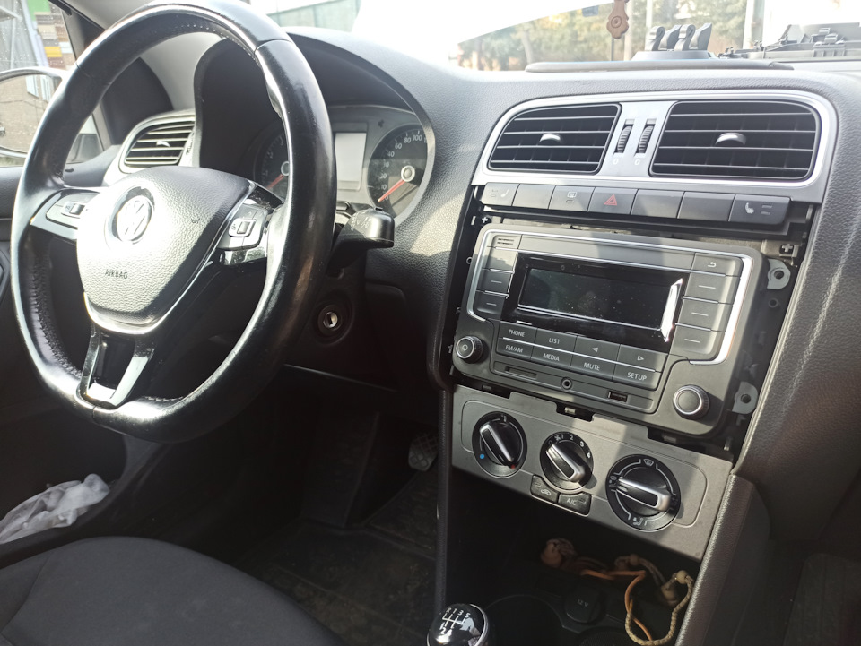

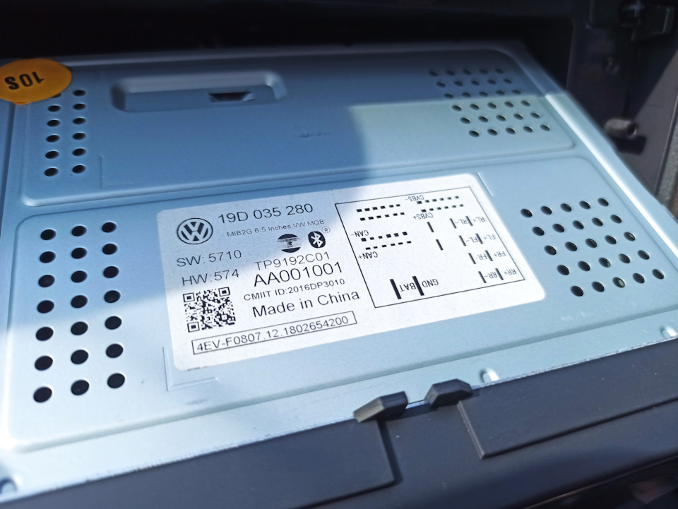

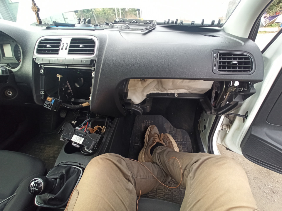

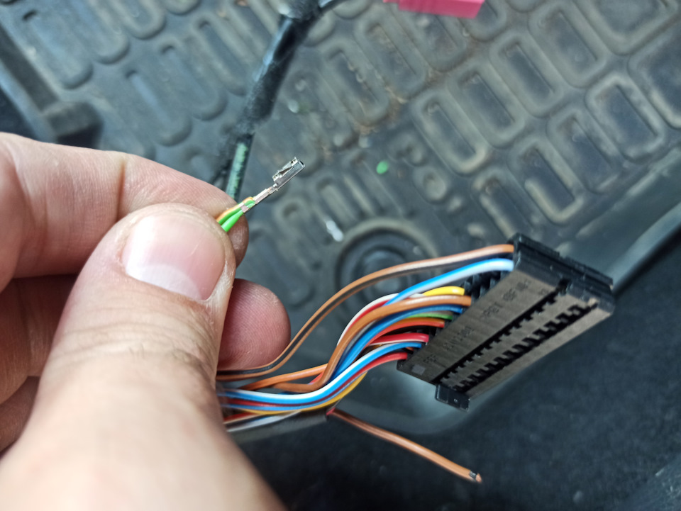

RCD360 (19D035280) ставилась на Tiguan-ы 2011-2016 годов, — достаточно современная магнитола поддерживающая Carplay, Mirrorlink, full Bluetooth, USB, SD Card, камеру заднего вида и визуализацию парктроников. Из того что она не умеет, — так это просить код разблокировки, воспроизводить видео с дисков, дружиться с внешними усилителями (в т.ч. и с штатным Dynaudio).
На Polo устанавливается так же, как и RCD330 (на шину Can-Comfort). Добраться до данной шины можно в трех местах: блок BCM (20, 21 пины); блок Glonass (2, 14 пины); блок климата (5, 6 пины). Так как климата в этом авто нет, а работу с блоком BCM удобной назвать затруднительно, то самое простое – это уложить проводку до штатного блока Глонасс, — что я и сделал.

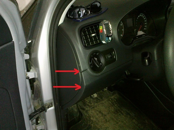

Для установки на поло нужно немного разобрать салон: снять вещевой ящик и разобрать центральную консоль.

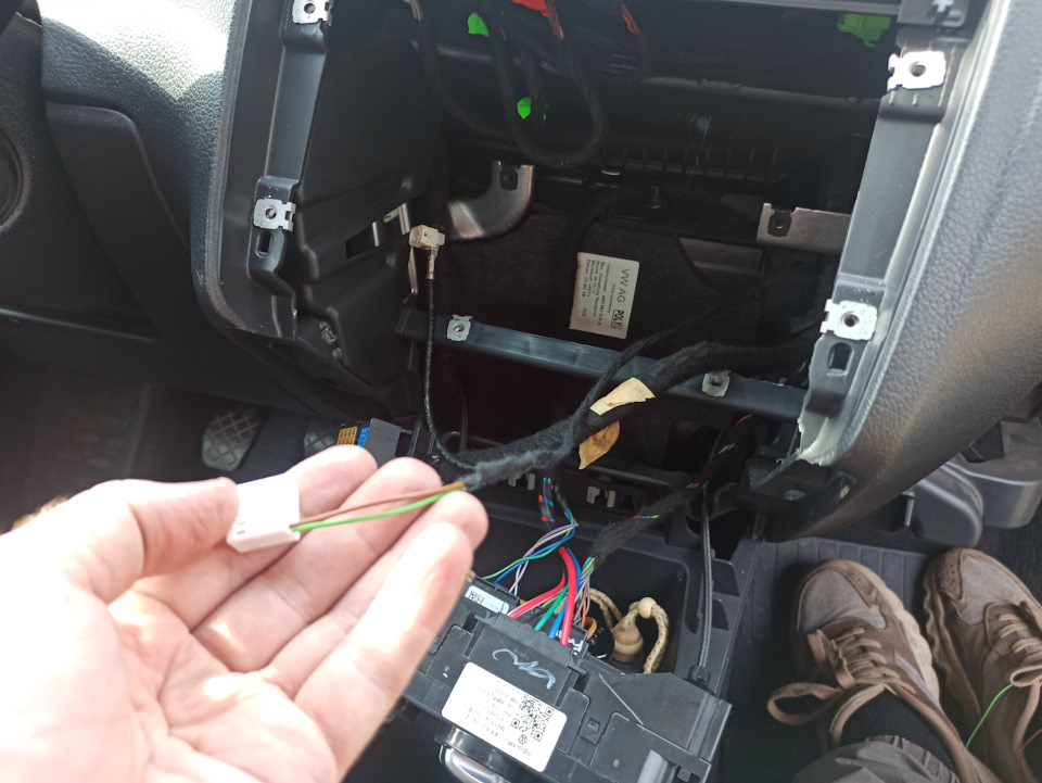

Берем две жилы провода ПВАМ сечением 0,35-0,5 и длиной метра 3,5-4, жгутуем его и пробрасываем над мотором отопителя по штатному жгуту проводки.

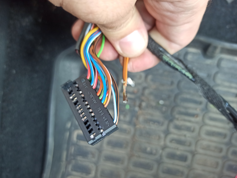

Пины заказывал в Росско, по промокоду D2 сделали как обычно хорошую скидку. Привезли их за пару дней, что достаточно быстро, действительно оригинальные, т. к. на них выдавлена маркировка «TE». Для установки понадобится 4 пина N90764701 (ссылка), они идут одинаковые и в блок ГЛОНАСС, и в12 пиновый белый (или серый) блок 52-пиновой колодки магнитолы VAG ISO. Провода ПВАМ с сечением 0,5 остались у меня после установки штатного парктроника «в круг».

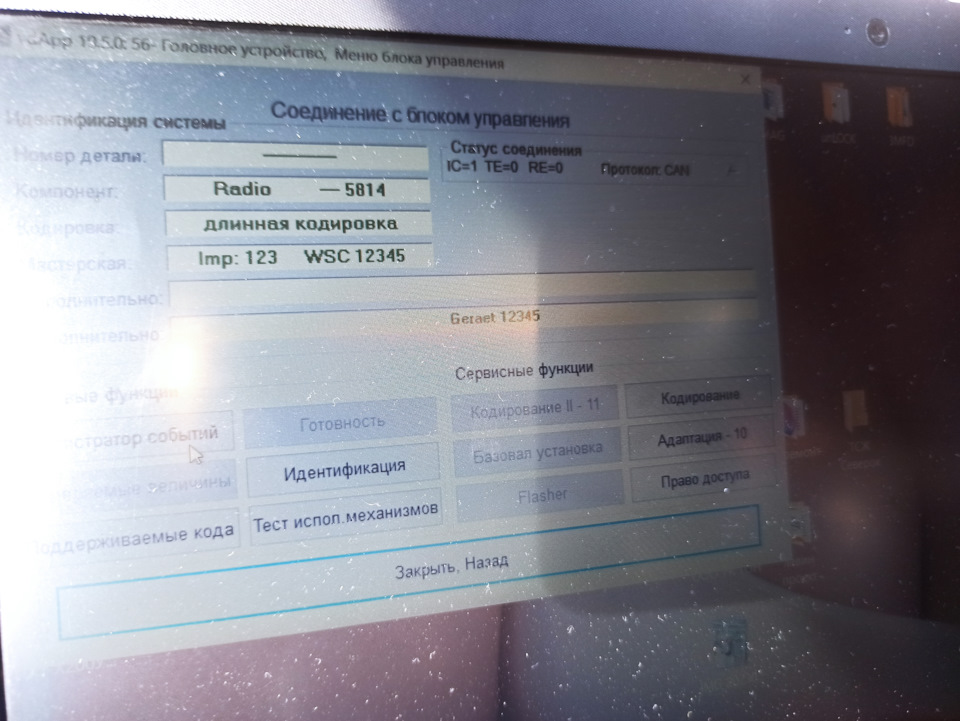

Зафиксировал новую проводку по штатному жгуту. Добрался до блока Глонасс, распиновал штатный разъем, обжал по 2 провода в каждый пин.

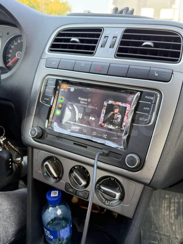

Неспешная установка заняла пару часов. Звук у этой головы примерно на уровне RCD330+/RCD340, на мой вкус, плосковат, но за наличие в ней карплей и поддержки камеры простить этот нюансик можно. CarPlay, кстати, работает через провод. Купить полный комплект такой магнитолы можно как на авито за 20–25 тыс., так и у китайцев от 16 тыс., например тут. Камера к этой магнитоле подходит обычная, например от RCD 330 или Android. В целом выглядит такое решение весьма неплохо, при том что переходников в комплекте имеется даже больше, чем нужно для установки её в Polo.

Как ты определил какой пин тебе нужен? На ВАГе он однообразный или только в данном узле такой?
Много где такой пин у ваг внутри салона применяется в разъёмах: приборка, эбу, климат, BCM и т.д.
