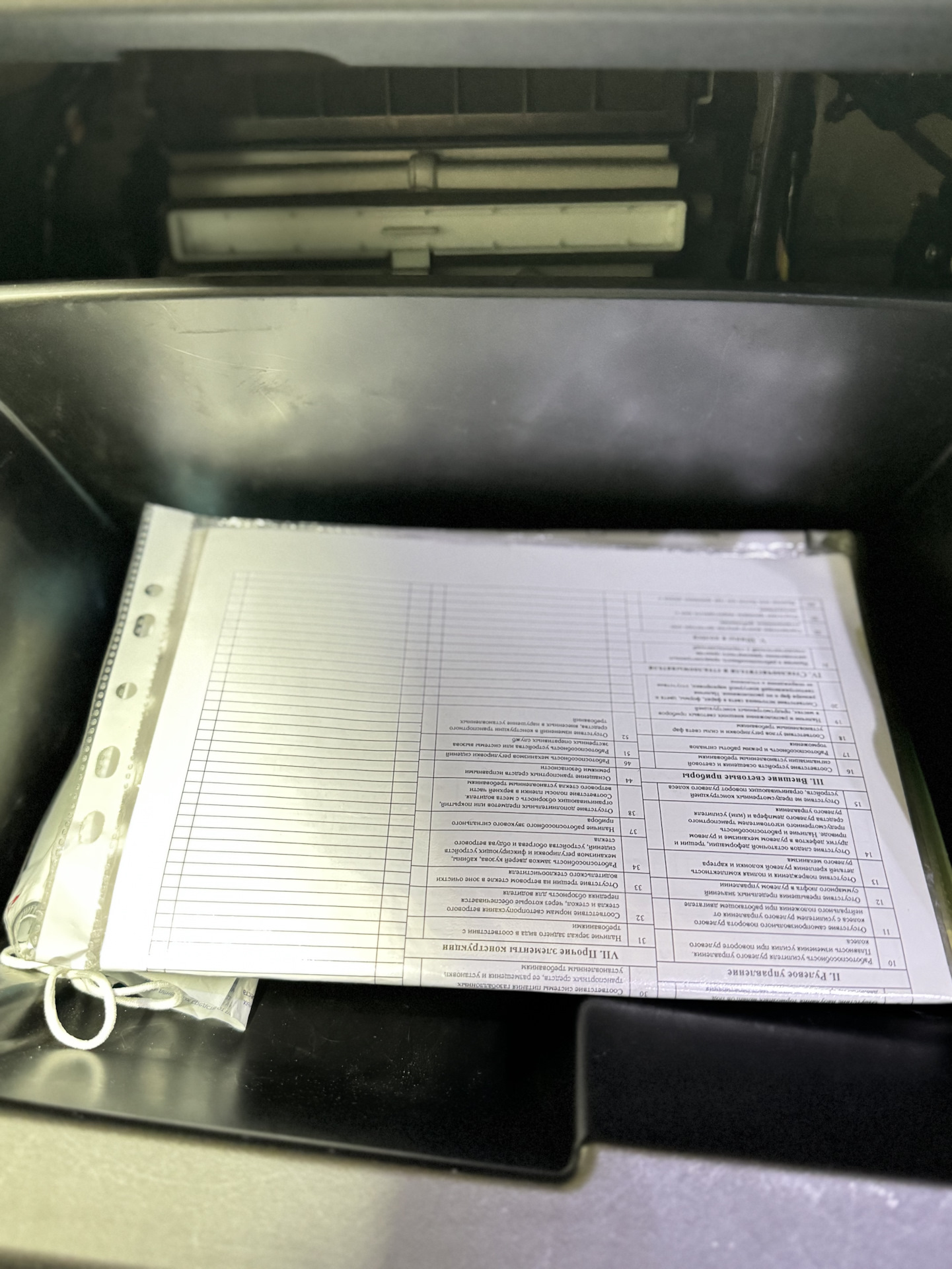

Пришла пора менять салонный фильтр Корове)
Фильтр меняется за 2 минуты, справится даже школьник 😁
Фильтр заказываю заранее на вб в этот раз он обошелся в 620р, бывает дешевле, бывает дороже, кому нужно артикул 29348080.
Номер фильтра МС8940.
Открываем бардачок, по бокам нужно слегка зажать его и потянуть вперед, видим место где находится фильтр:
Далее вытаскиваем старый фильтр, у меня он не в лучшем состоянии, последний раз меняла его по весне 13500 т назад:
Достаем новый фильтр и делаем все в обратной последовательности:
И забываем о замене до следующей весны😁
