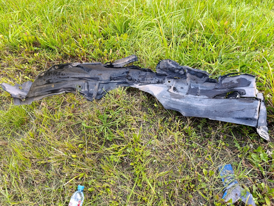

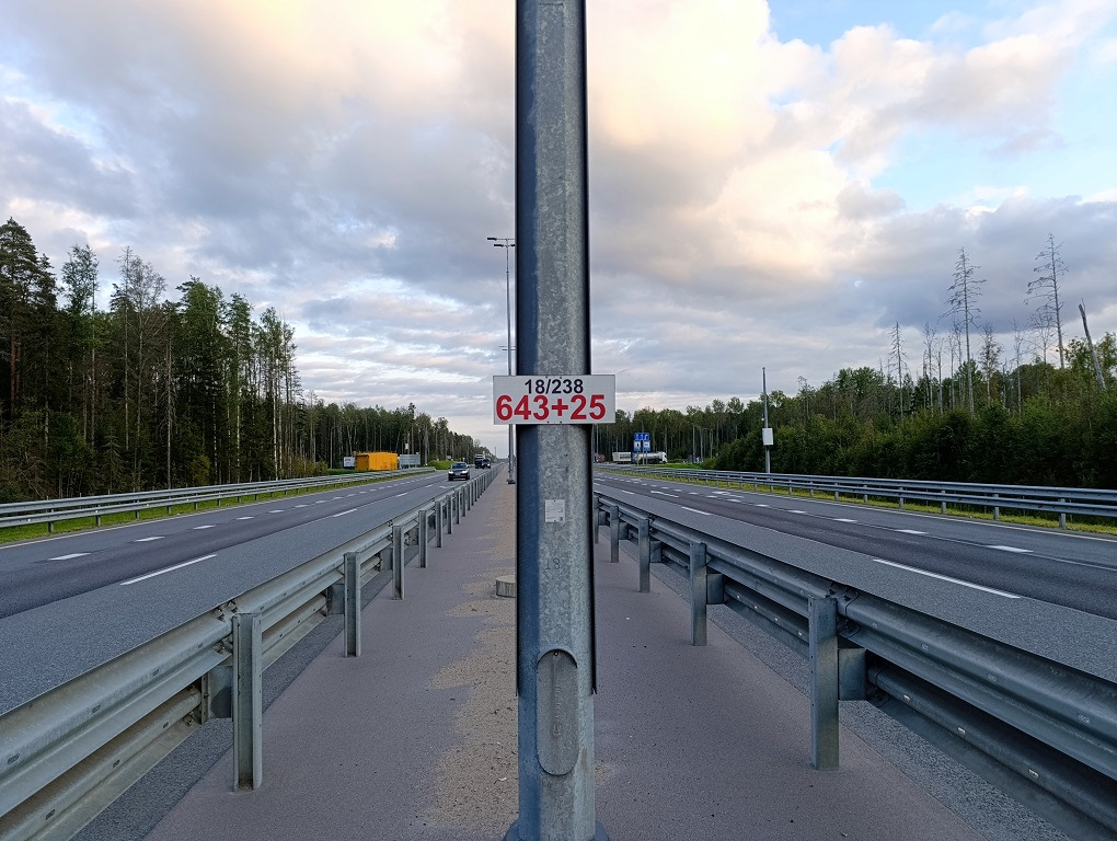

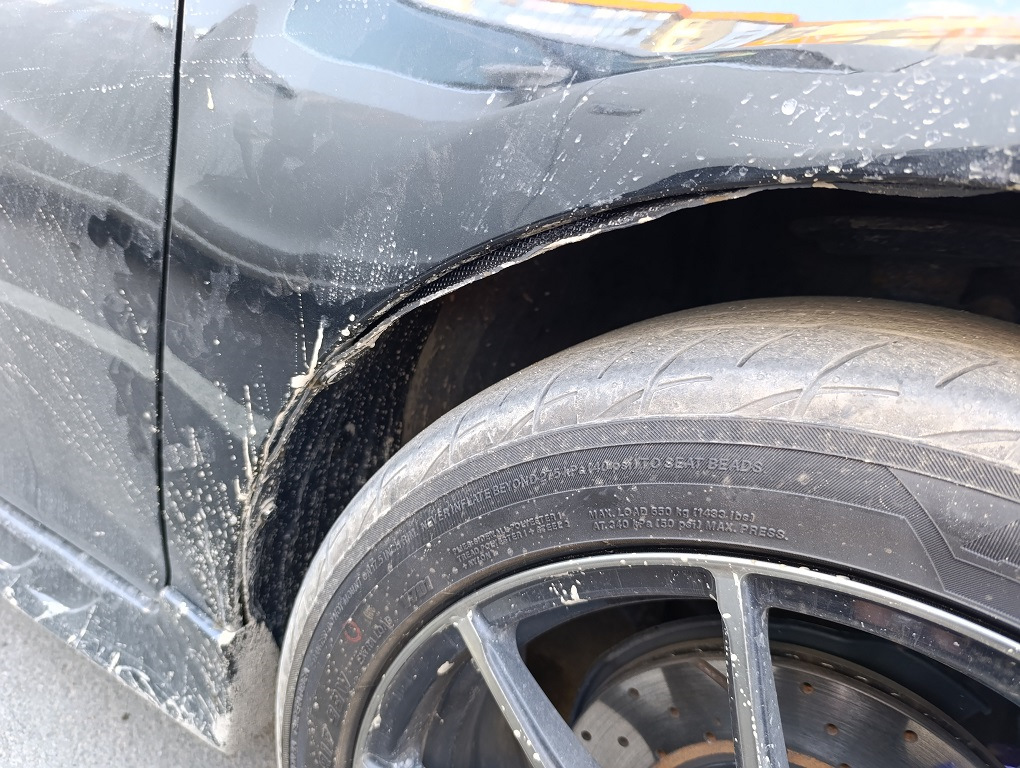

В сентябре, при поездке в командировку в Мск (в этот раз решил на авто, а не на поезде поехать), то спустя километров 40 от Спб на М11 услышал небольшой "чпок" и запах жженого пластика — правый локер заявил "только через мой труп" и десантировался на колесо.
В общем, ехать надо дальше, оторвал локер (аккуратно, без фанатизма — "рвать все с корнями"). Он уже не понадобится.
Отстегнулся где-то тут

Правый локер — нужен, левый локер — лучше заменить, т.к. в двух местах крепления прямо скажем не очень. Пыльник (боковая защита двигателя) у правого локера — под замену, старый надорван был. У бампера была рана, но заштопана еще до меня. Видимо, как раз там, где был удар.

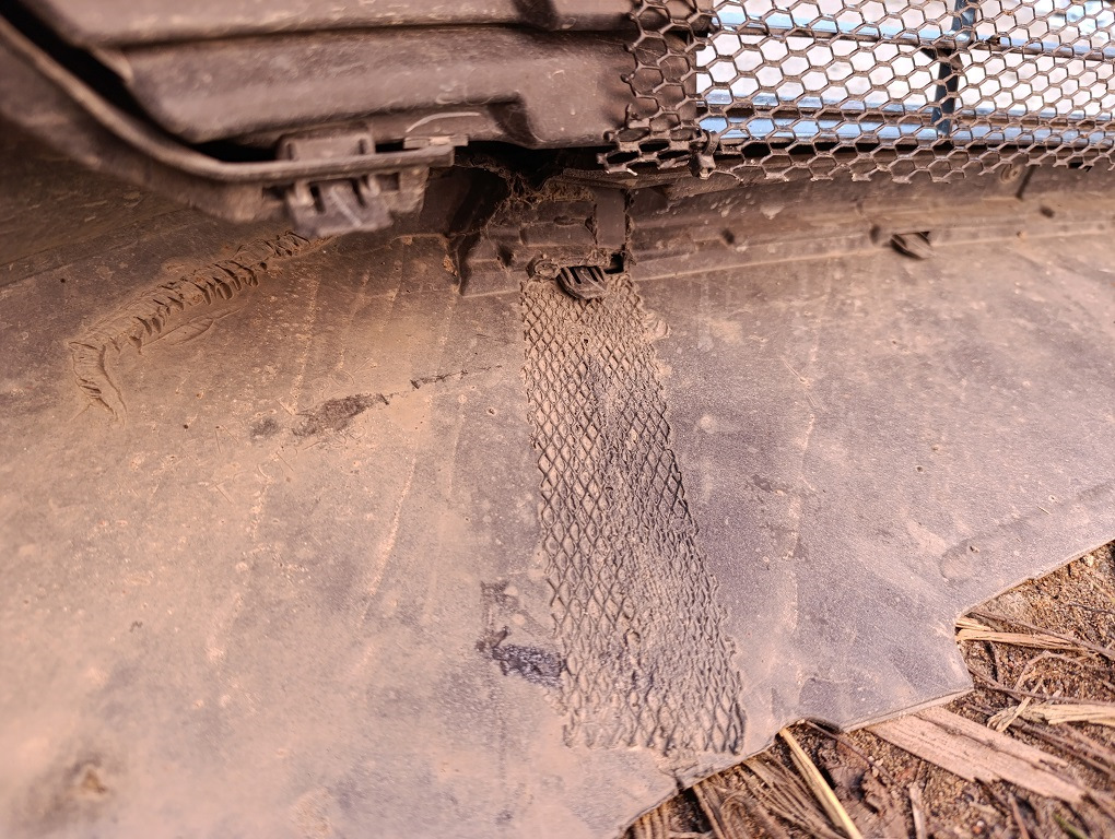

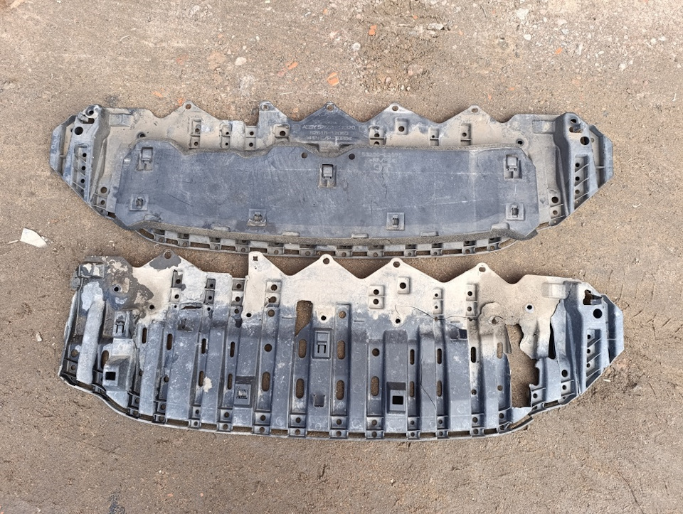

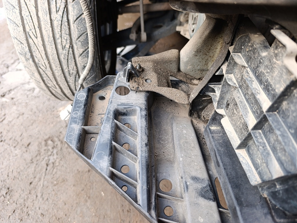

Ну и главное — нижняя пластиковая плита-опора, которая держит бампер. Тут была трещина и рядом вообще не хватало куска, из-за чего у бампера был небольшой люфт. Собственно, не полноценно сидит в креплении к кузову, нет поддержки снизу ничего не препятствует шатанию, включая на скорости. В общем, странно, что бампер не отвалился за все это время :)

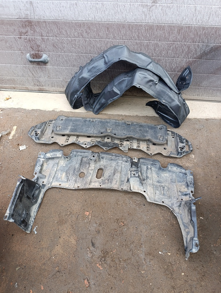

Закуплено было:
1. Подкрылки (локеры) SAT (ST110057 и ST110058)
2. Пыльники контракт (5144252160 и 5144112310 — взял сразу комплектом, 2 по цене 1 предложили)
3. Защита бампер (5260112320 и 5328912070)

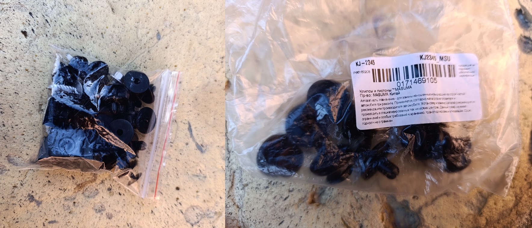

4. набор клипс подкрылка (на МП прям готовый комплект, вдруг кому пригодится)

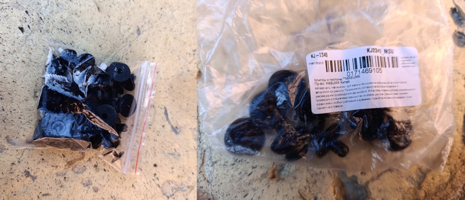

5. набор клипс для бампера Masuma (KJ-2345)

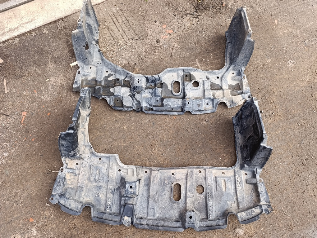

Пыльники, не зря взял оба, оказались уже made in Taiwan, так что без сожаления снимаем второй и выкидываем. Ставим новые контрактные

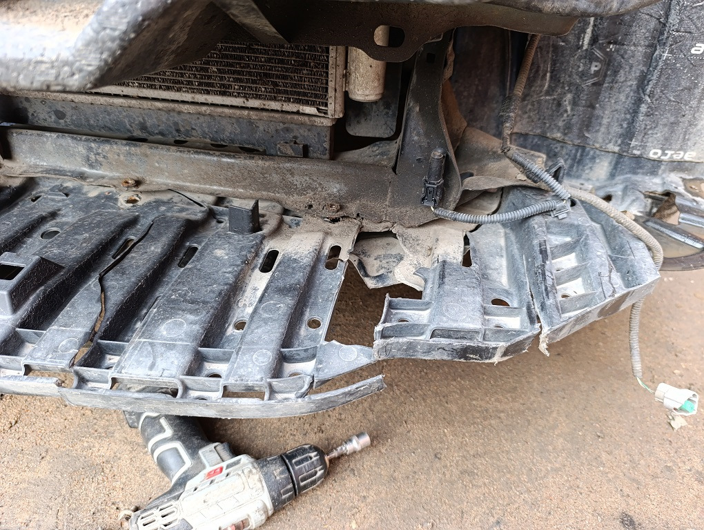

Старая пластиковая планка оказалось все еще родной, но: а) нет второй планки, б) треснута справа + не хватает куска слева, в) справа одного куска с креплением нет

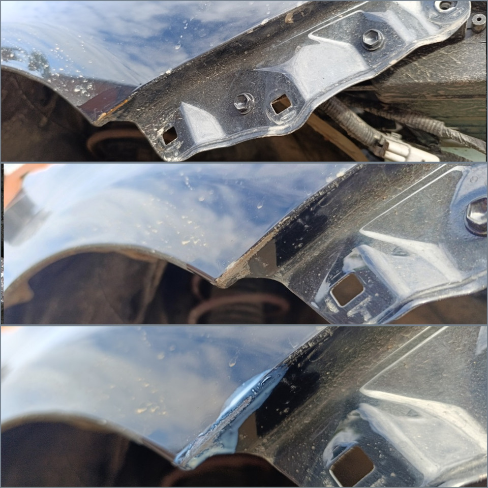

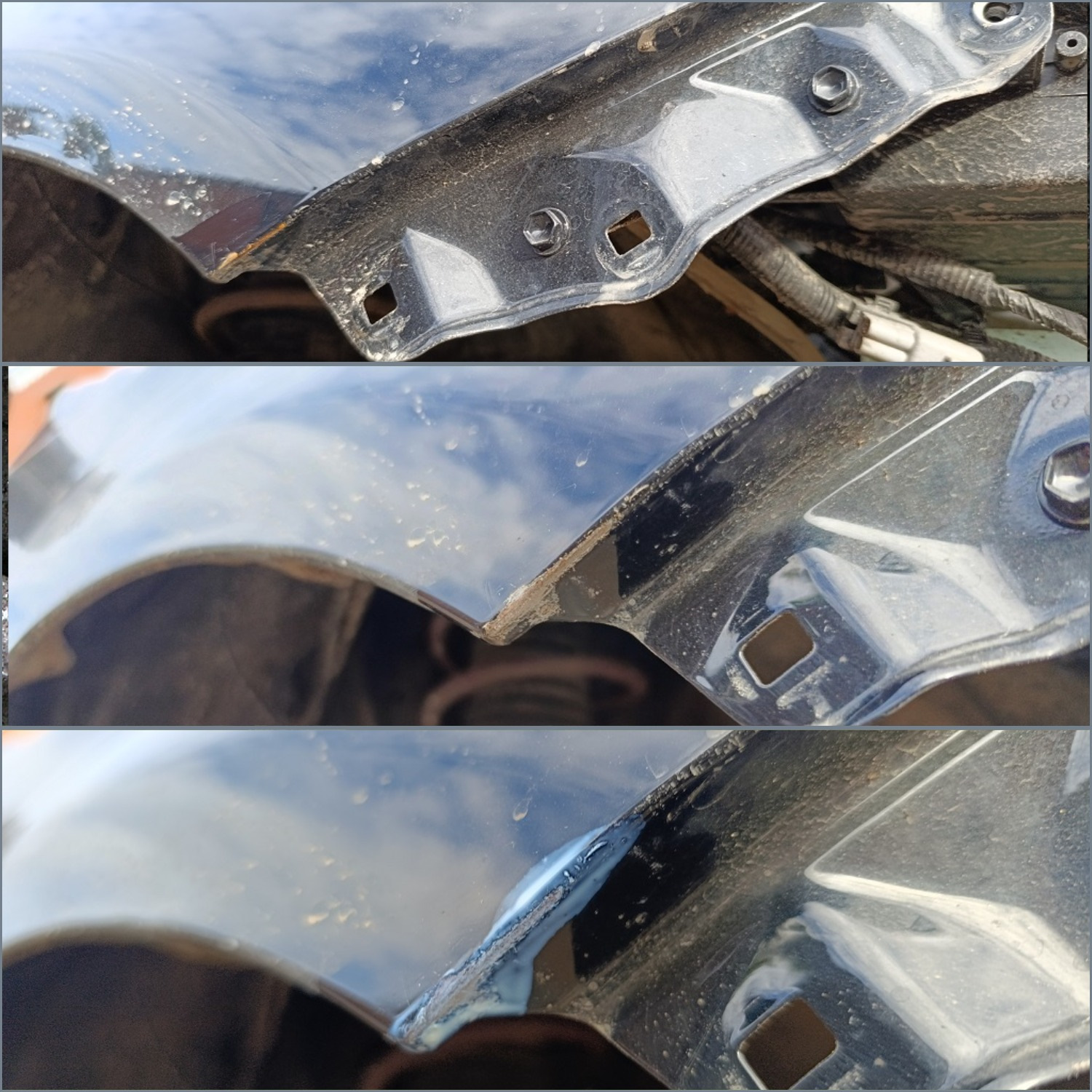

Пока осмотрев все, заметил пару мест, где стерлась краска (в основном до грунта, но пара места была и чуть задело грунт. Самое ощутимое место — на крыле. Кузовщик любезно предоставил мне шуруповерт с насадкой (я уж было наждачкой хотел чутка обработать), а затем и профессиональный преобразователь ржавчины. Зачистил, обработал, выждал, нейтрализовали и подкрасил кисточкой Soft99 Touch Up Paint.

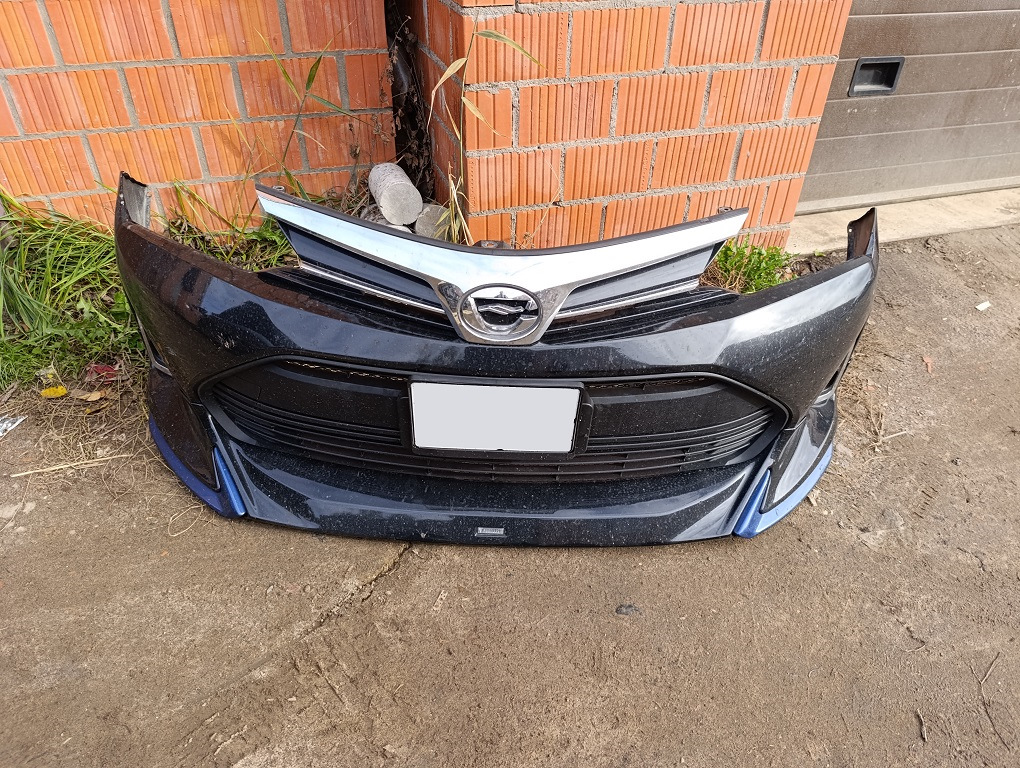

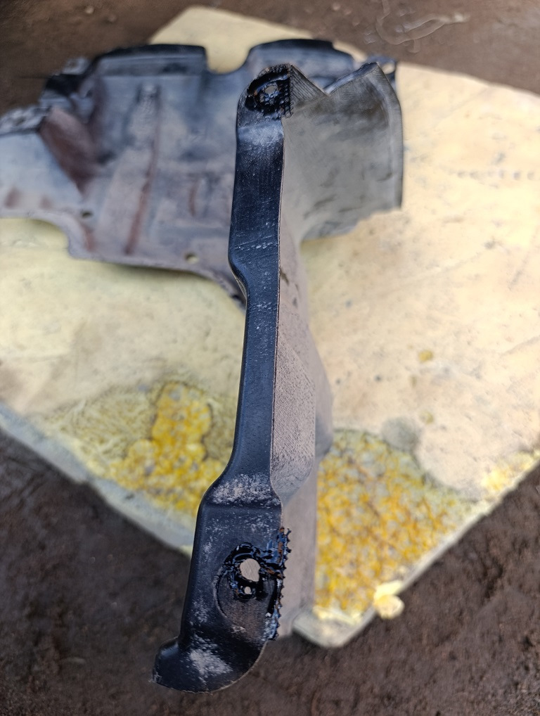

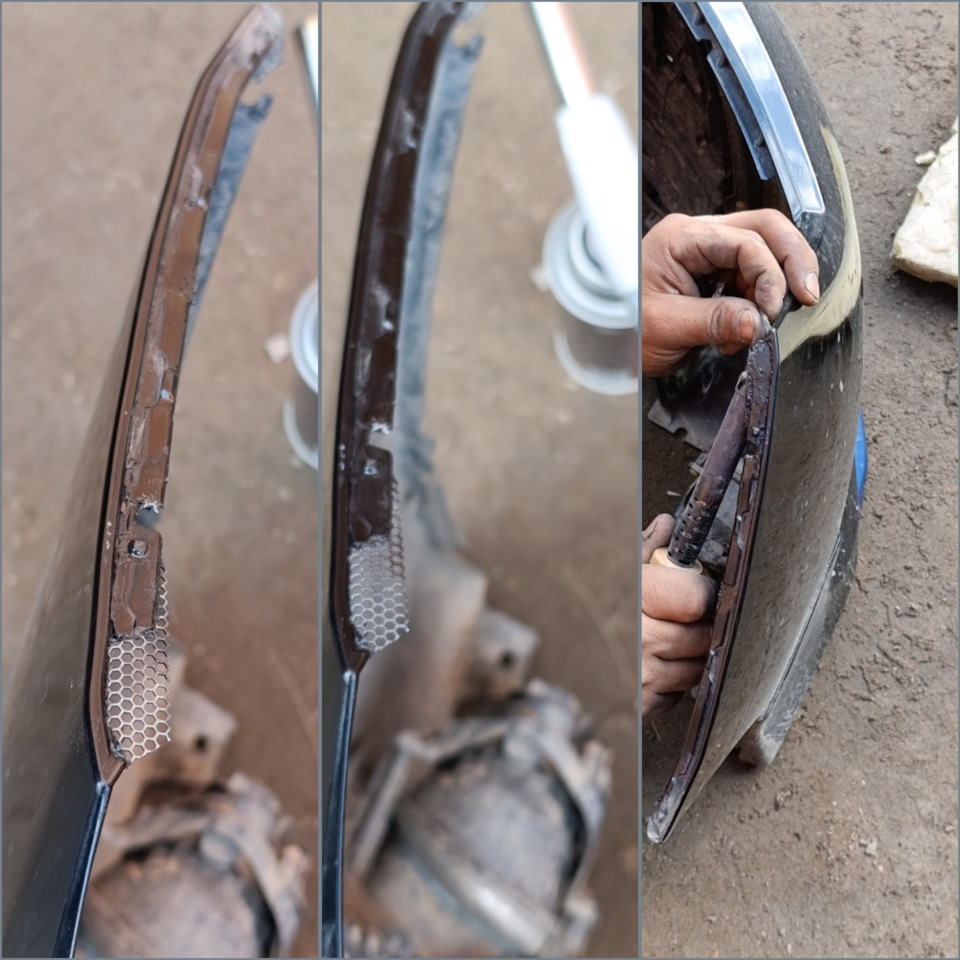

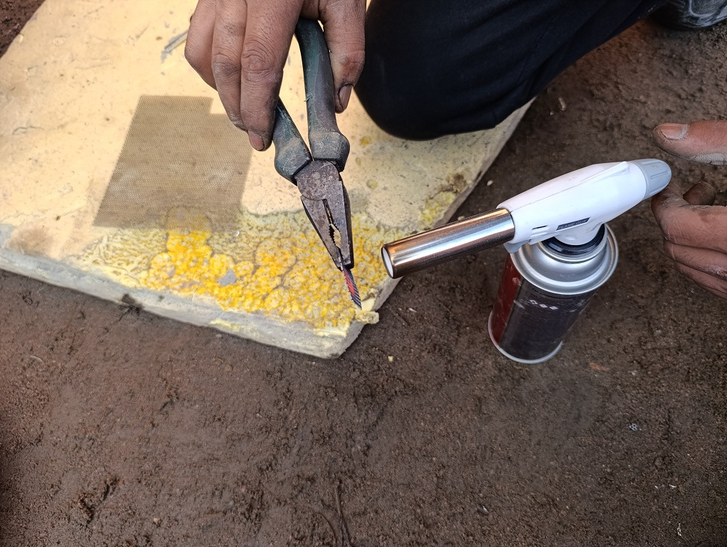

Ну и последнее — у бампера отломился кусочек крепления. Данный "усик" состоит из 4 своеобразных крючков, которые цепляются в пластиковом креплении кузова (кто снимал бампер на филдере хоть раз замечал) и как раз 4й крюк отсутствовал.

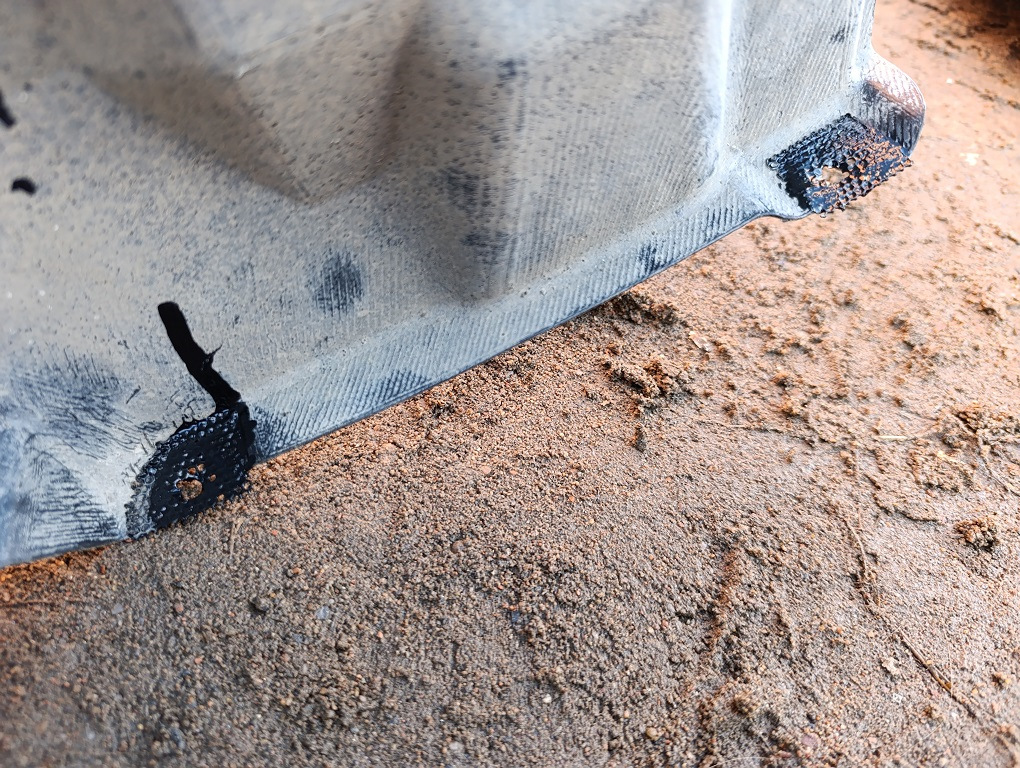

Еще в начале августа заезжал к одному специалисту с Авито, чисто на консультацию. Было заявлено, что делает все, любой сложности. Через 10 секунд осмотра было выдано — "ищи новый бампер, тут без шансов. Крепления мелкие, бампер тонкий, ничего не получится". Ок, нашел… другого специалиста со словами "да не вопрос, сделаем". Вот этот специалист благодаря паяльнику, прямым рукам и куску пластика напаял и восстановил все необходимое, попутно и заармировал.
Ну и сразу восстановили и два крепления у правого пыльника. Тут уже и продавец пыльника — редиска, который не предупредил об этом. С одной стороны сам виноват, что не докопался доя фоток ВСЕХ креплений. Но опять же, до каждого квадратного см не докопаешься, многие разборщики подобного плана люди — "смотри фото, не нравится — гуляй". Тож не критично, восстановимо, но все же.

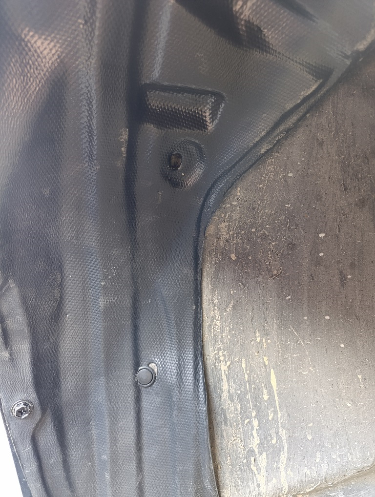

Так восстановив пару креплений на пыльнике, одно на бампере, все быстренько собрали. Ну и все крепления на всякий случай тоже были обработаны кисточкой изнутри, чтобы как-то защитить металлическую сетку от влаги.

Понравилось фото "отвалился где то здесь". Как ты на скоростной трассе так сфоткал?
Трафик небольшой был, можно было спокойно перейти дорогу.
На аварийке быстро остановился, глянул — ничего критично, доехал до кармана (там было около 250-300м) и там уже полноценно произвел осмотр. Ну и прогулялся, зафиксировал для себя вынужденное место остановки)
