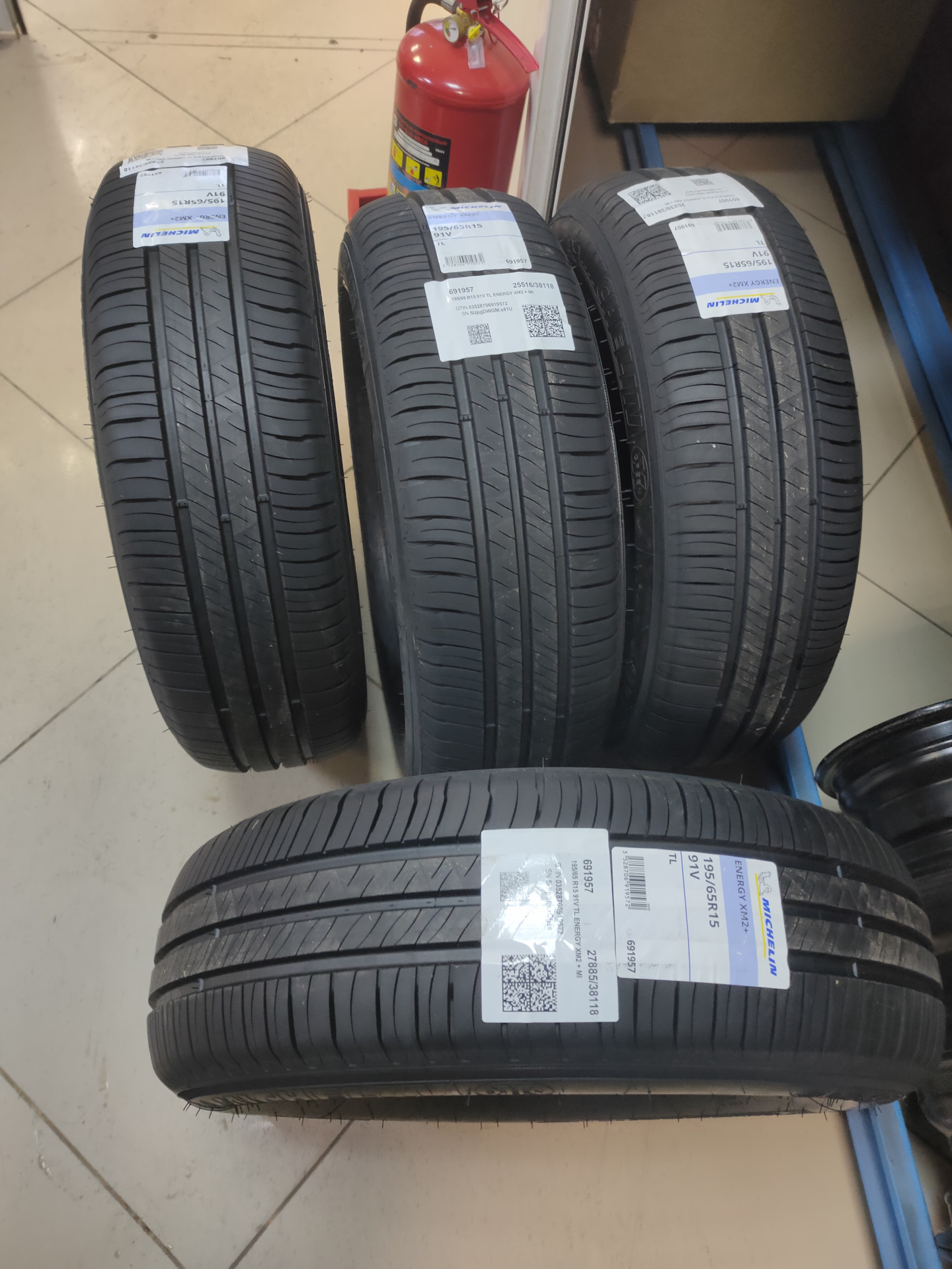

После провалившегося эксперимента с маркетинговыми Viatti Strada Asimmetrico V-130 выбор пал на не менее маркетинговые Michelin Energy XM2+ из того же списка, но за цену, чуть более чем вдвое превышающую цену Viatti.
Michelin Energy XM2+ пришла на замену предыдущему поколению XM2 в начале 2020 года, изменения коснулись только резинотехнической смеси, рисунок протектора и слойность каркаса остались прежними.
Визуально покрышки ничем не выделяются:
ассиметричный рисунок протектора (есть надпись Inside и Outside) с двумя продольными ребрами для курсовой устойчивости, на которых присутствуют диагональные желобки для отвода воды в центральные каналы, а оттуда — через поперечные желобки в плечевых зонах. В размерности менее 195 будет только одно продольное ребро и два центральных водоотводных канала.
Ширина каналов по 12мм, глубина рисунка протектора 7,5мм, слойность каркаса:
протектор : 1 слой полиэстера + двойной стальной брекер + 1 слой полиамида;
боковина: 1 слой полиэстера.

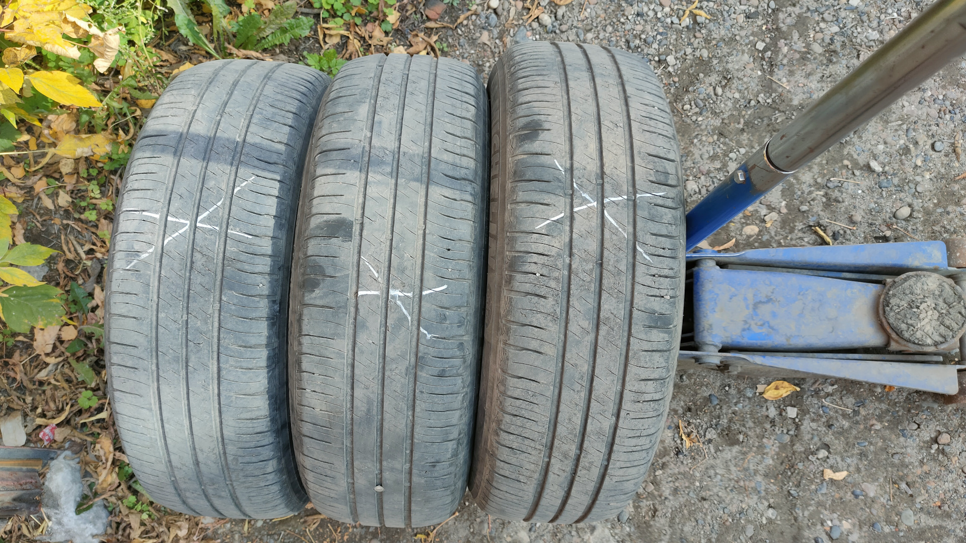

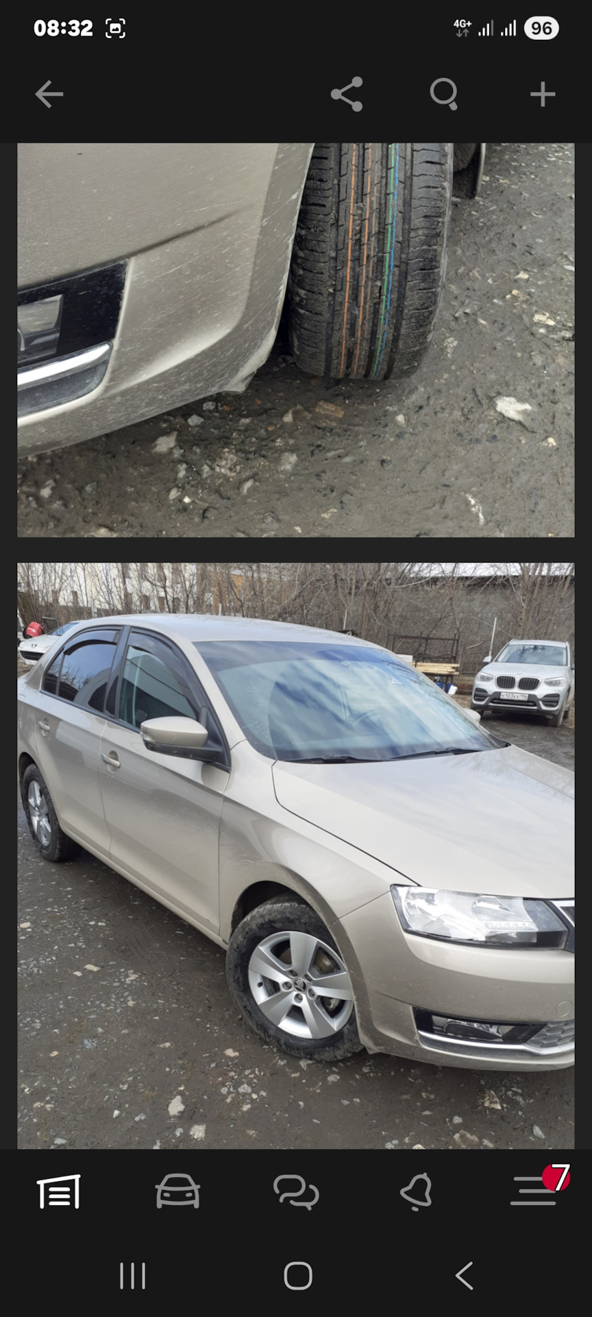

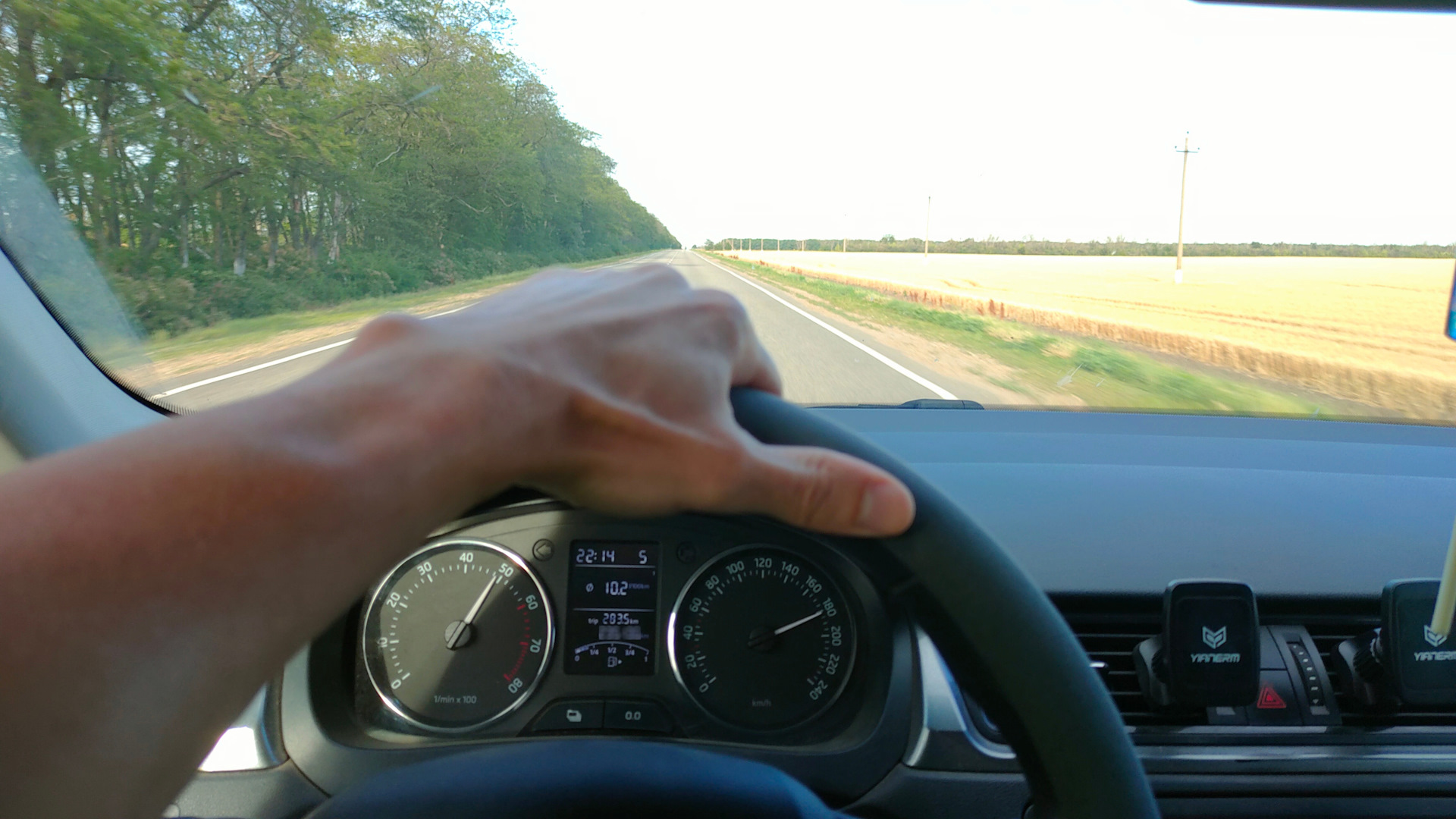

Но в Сибири дороги не идеальны, а заезд на ней в четвертый сезон обернулся нежданчиком в виде вибрации от заднего колеса, которая начиналась от 130 км\час. А выяснилось это на маршруте Томск-Омск-Челябинск-Самара-Волгоград-Ейск :) Заехал на шинку в Самаре, где мне крутанули это колесо на станке и вынесли вердикт: "балансировка бессмысленна вследствие радиальной грыжи", а колес такого размера у них не было. В точке назначения (Ейск) работник шиномонтажа оказался разумнее и проверил на балансире все четыре колеса. Его вердикт: одно колесо с радиальной грыжей, два начинают "гулять" и только одно нормальное ;)
Он обнадежил, что балансировка поможет, т.к. искривления некритичные. Сделали, но не особо веря в результат, я начал поиски комплекта с адекватной стоимостью и сроком доставки в Ейск. Местные магазины предлагали по 12000 р/колесо за варианты, которые на всем известных площадках оценивались в 7000 р\колесо. Местные жители называют это "бизнес по ейски" ;)
Поездка в станицу Должанскую расставила все на свои места
Так и проездил весь отдых без мыслей о колесах, а на обратном пути снова появилась вибрация. Видимо, волна протектора изменилась ;) Искать достойный шиномонтаж не стал, т.к. выше 140 вибраций не было (видимо, колеса входили в удачный резонанс), да и ехали мы нон-стопом с одной ночевкой в Уфе.

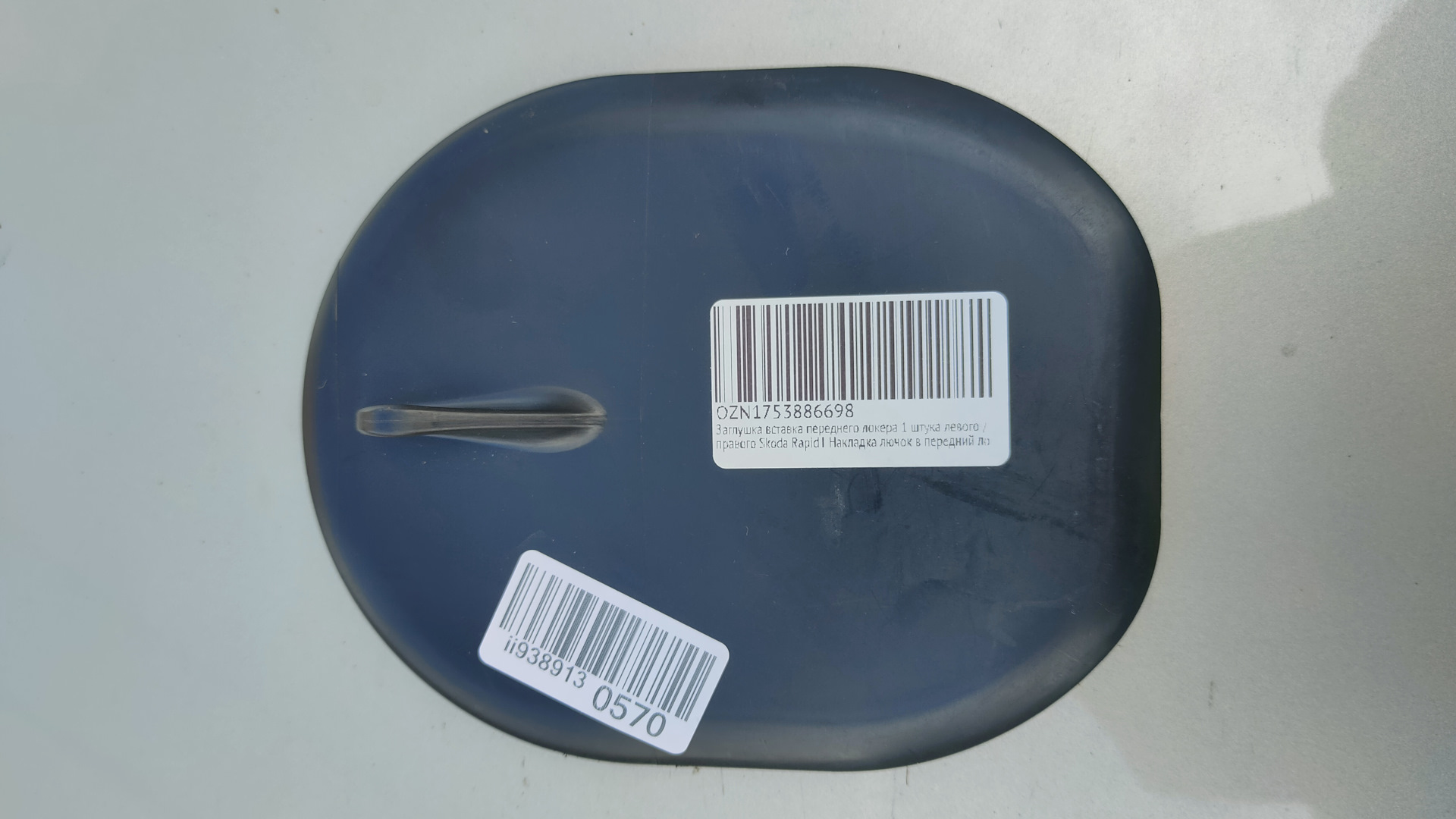

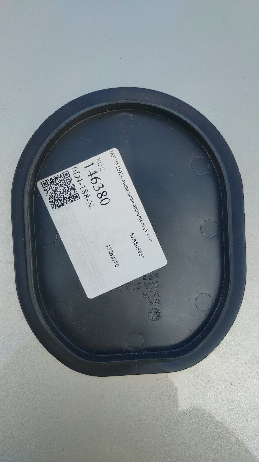

На выезде с Кургана в сторону Омска дорога была просто атас — порядка сотни километров полной гибели асфальта, по которому Мишлен позволял прохватывать местами 130км\час, обруливая ямы, но пару тройку все же пришлось словить, да таких, что из левого подкрылка вылетела заглушка технологического отверстия для доступа к фаре :)
Её купил по приезду
На родной шиномонтажке диагноз всех колес был подтверждён, только теперь уже на 20, 40 и 60 км\час *опу болтало из стороны в сторону, как будто колеса овальные…

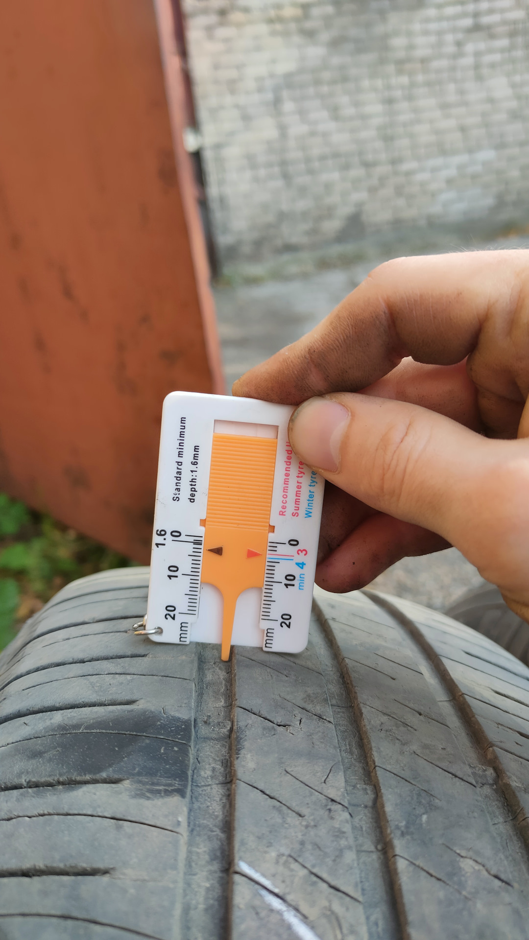

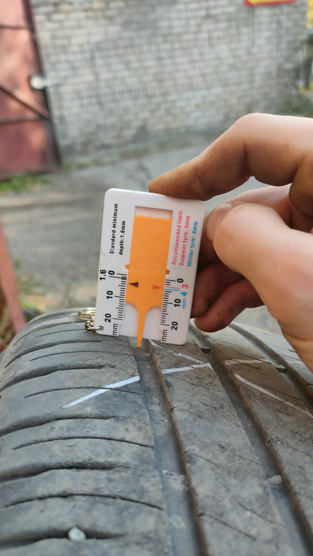

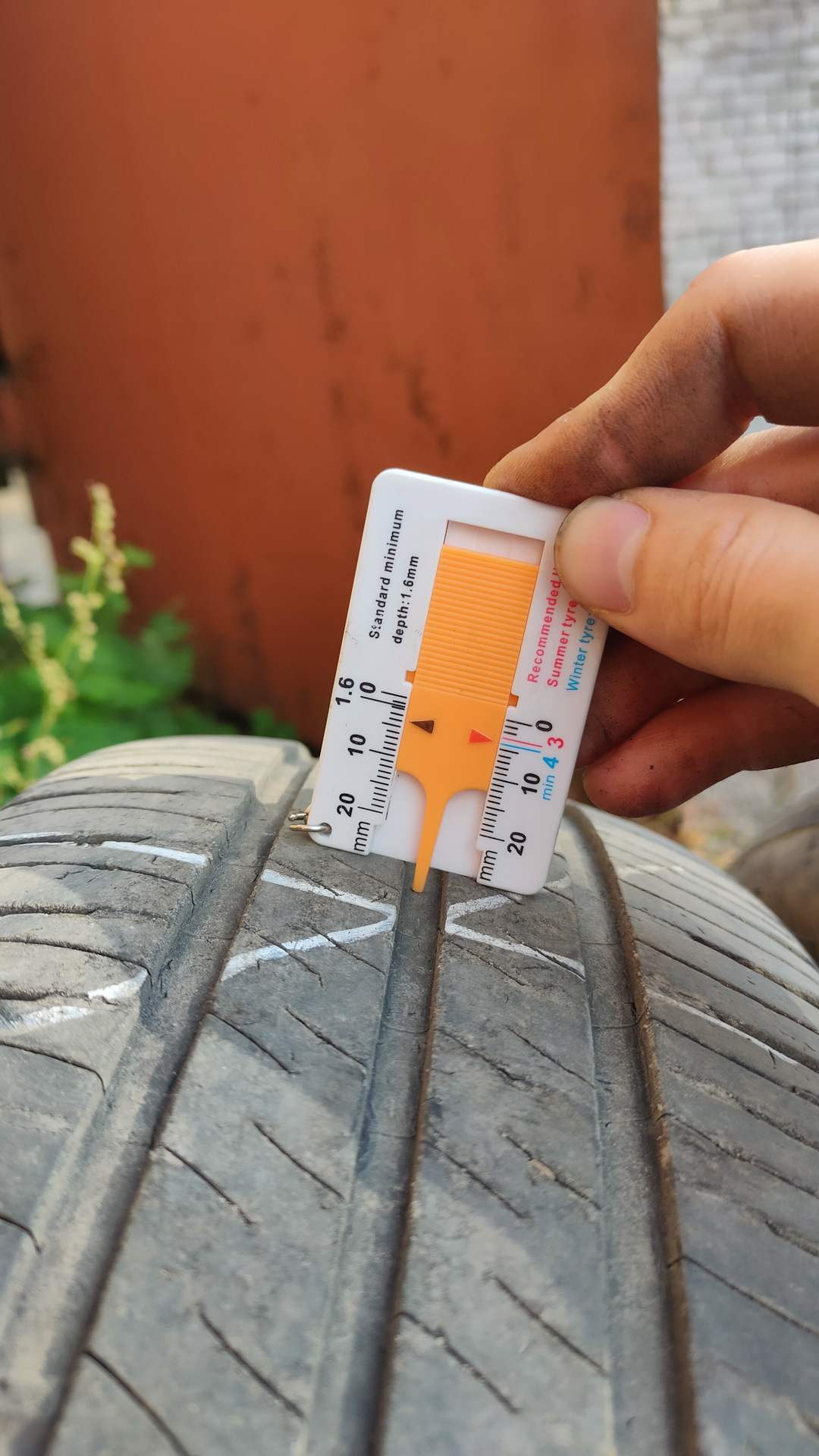

Пробег резины составил 57800 км, из которых последние 15000 км уже были "лишними".
По состоянию протектора (4 из 7) резина проехала бы еще 3 сезона (итого 7). При этом единственный прокол был только на оставшемся целым колесе.
Получается, что заявленные многими 100 тыс.км. она бы отходила, если бы не процесс деформации радиального корда. Стоило ли в два раза переплачивать ? Не уверен ;)

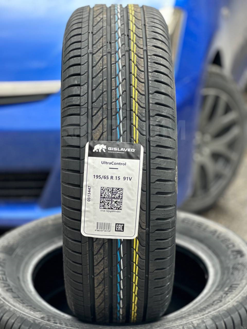

Теперь выбираю новую резину на следующий сезон:
протектор: 1 слой полиэстера + двойной стальной брекер + 1 слой нейлона
4 водоотвода, асимметрия
или
протектор: 1 слой полиэстера + двойной стальной брекер + 1 слой полиамида
боковина (4.9): 1 слой полиэстера.
или
протектор: нет данных
боковина: нет данных
особенности: пена внутри шины (Silenteck), самогерметизация (Healteck), бархатная боковина (Inktech)
Буду рад выслушать доводы "за" и "против" по имеющимся вариантам :)

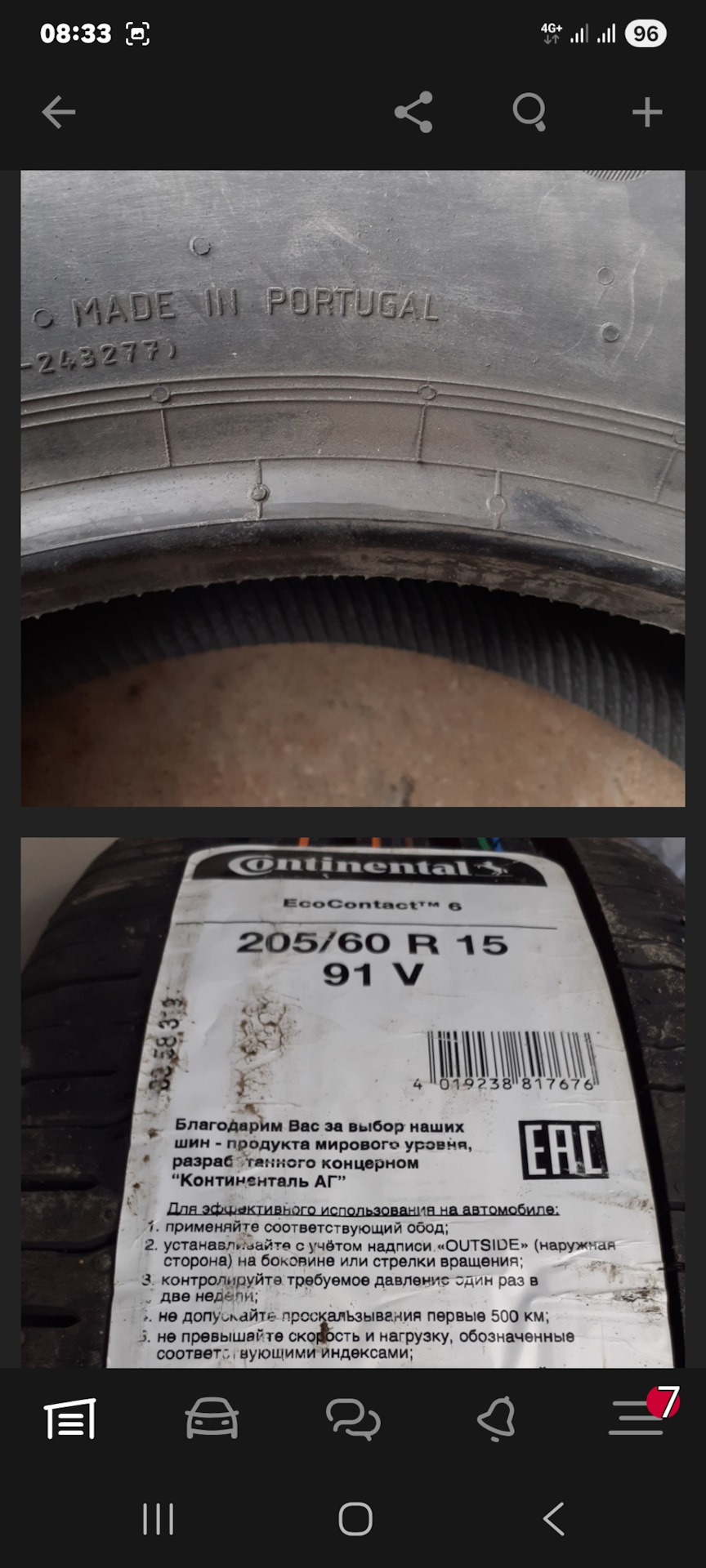

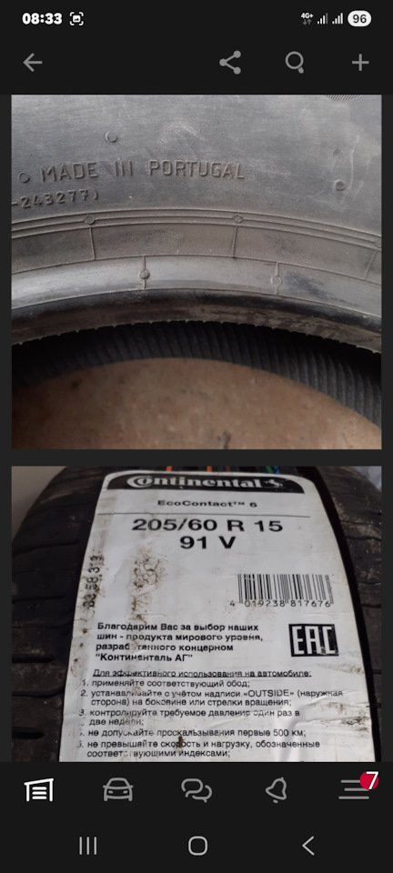

205 в принципе никогда не рассматривал, т.к. (расстановка по приоритетам):
1) у 195/65 высота профиля на 4мм выше, чем у 205/60, это позволяет соблюдать заводское давление без риска пробить резину до диска, на размерности 205/55 такие случаи случались каждый сезон, на 60 опыта не было;
2) широкие шины менее эффективны на снегу, льду и в колее, так как имеют меньшую плотность давления на поверхность, по этой же причине повышается риск аквапланирования;
Про повышенный расход и износ не упомянул, т.к. для меня это факторы незначительны.

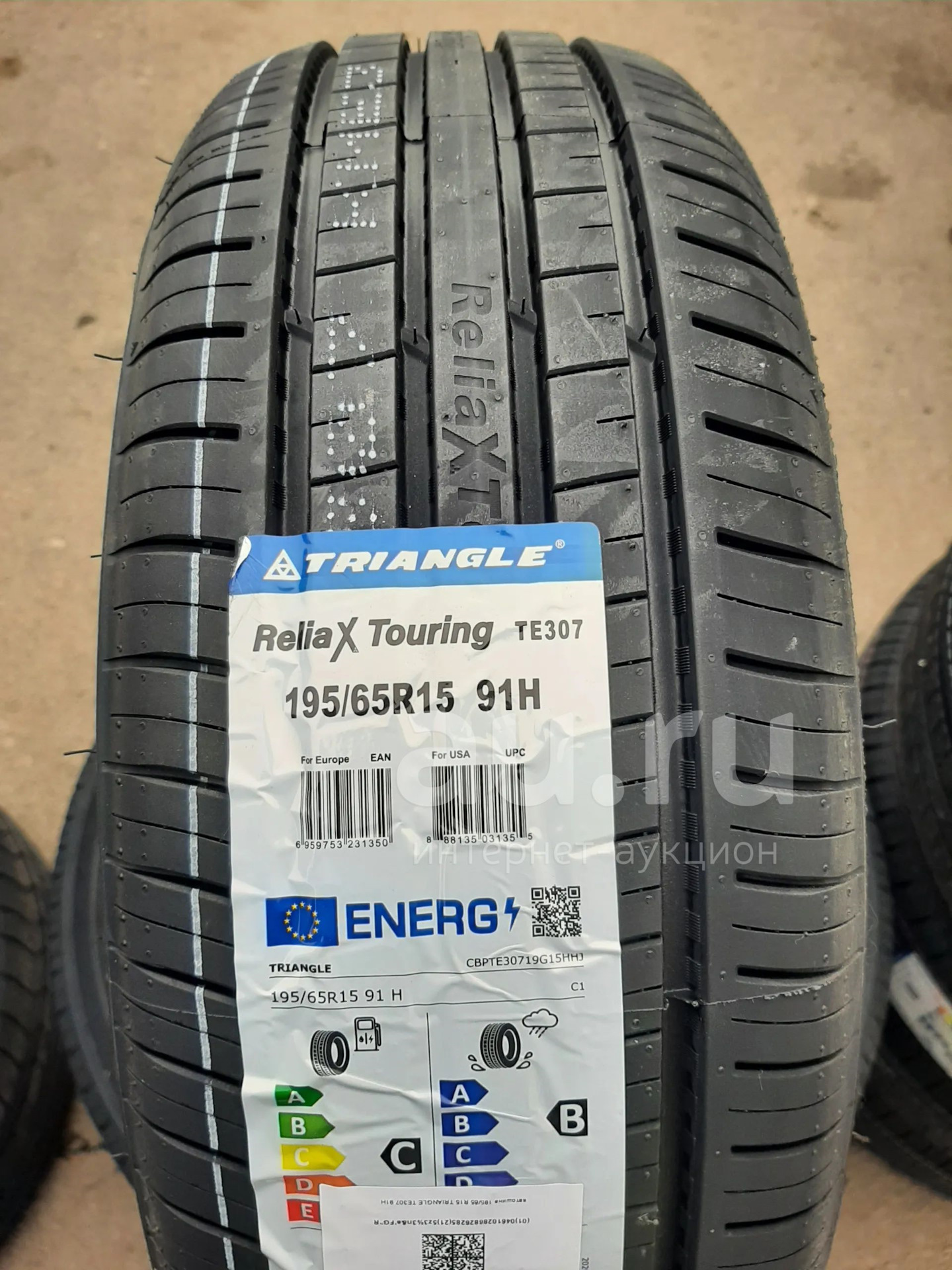

Из этих 3х я бы триангле взял бы нераздумывая
