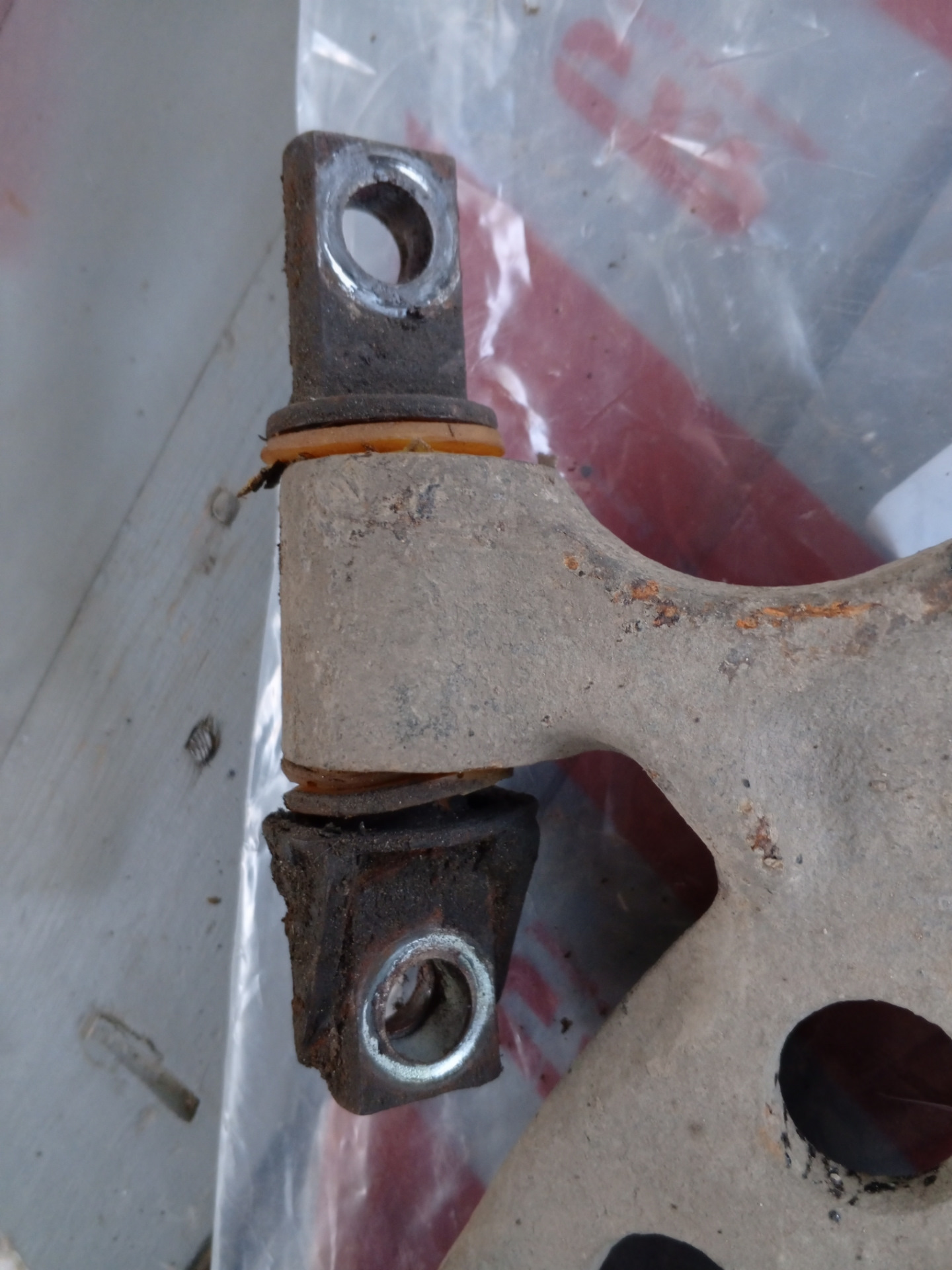

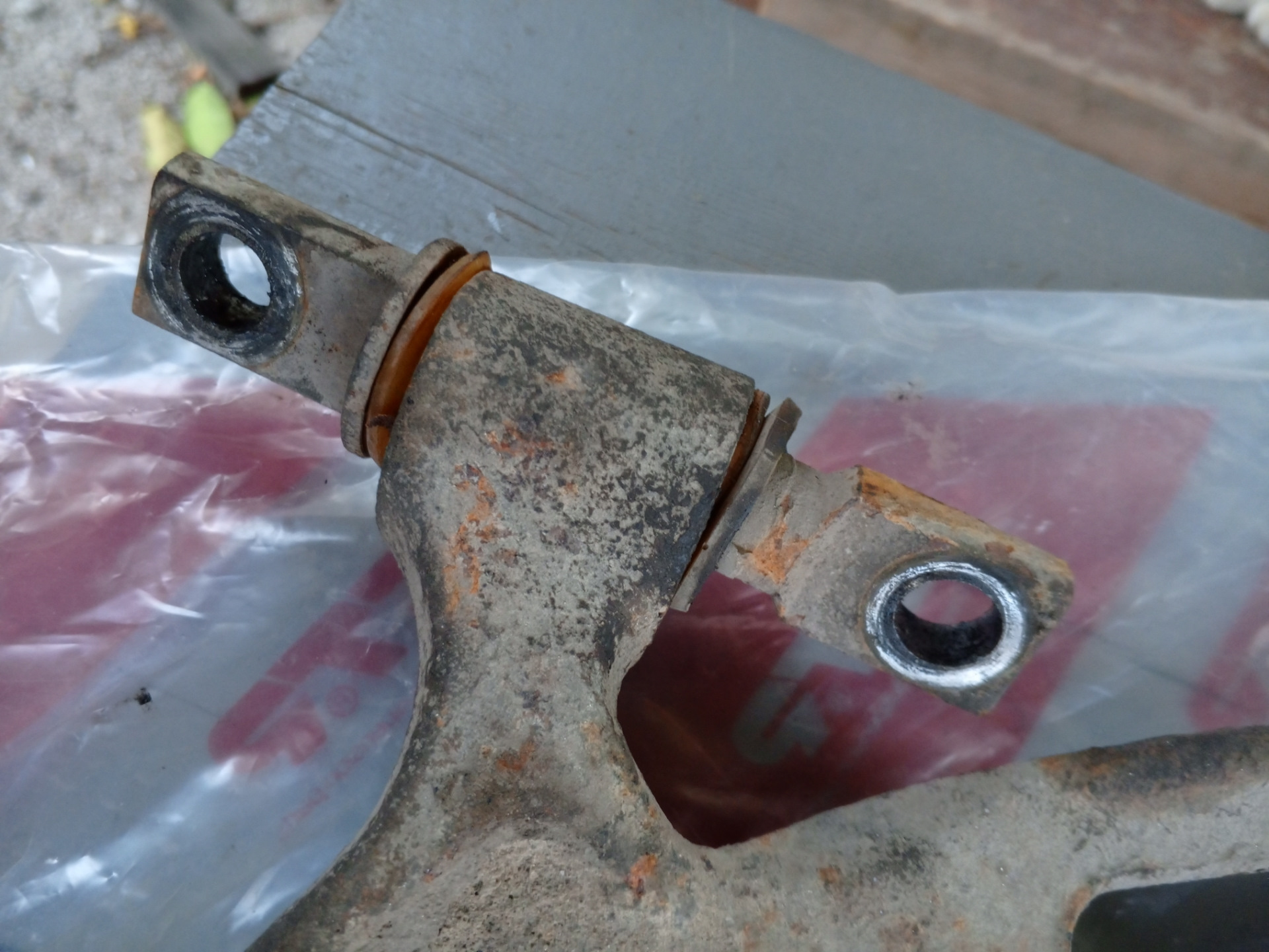

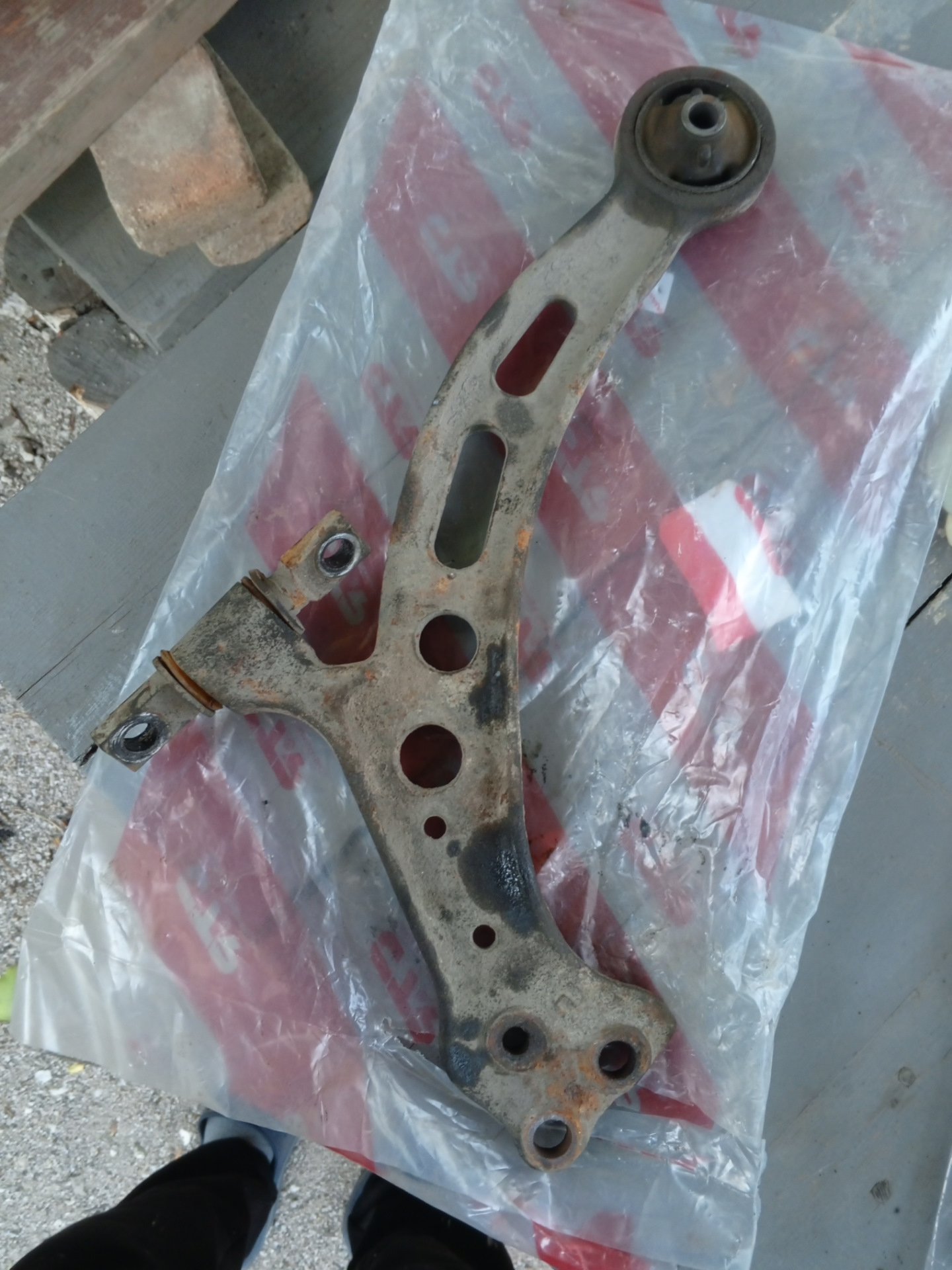

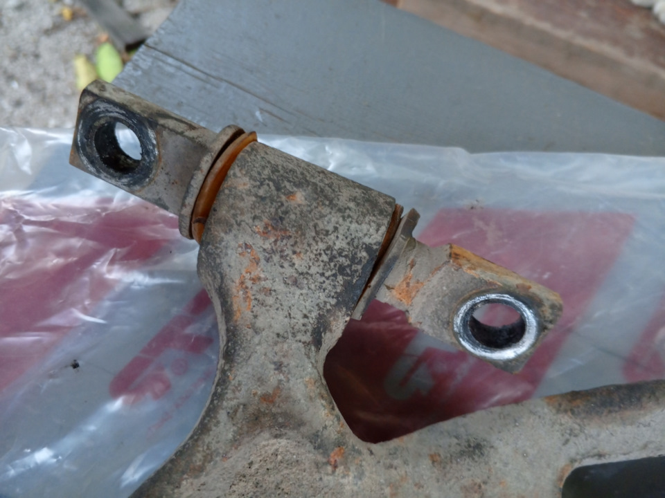

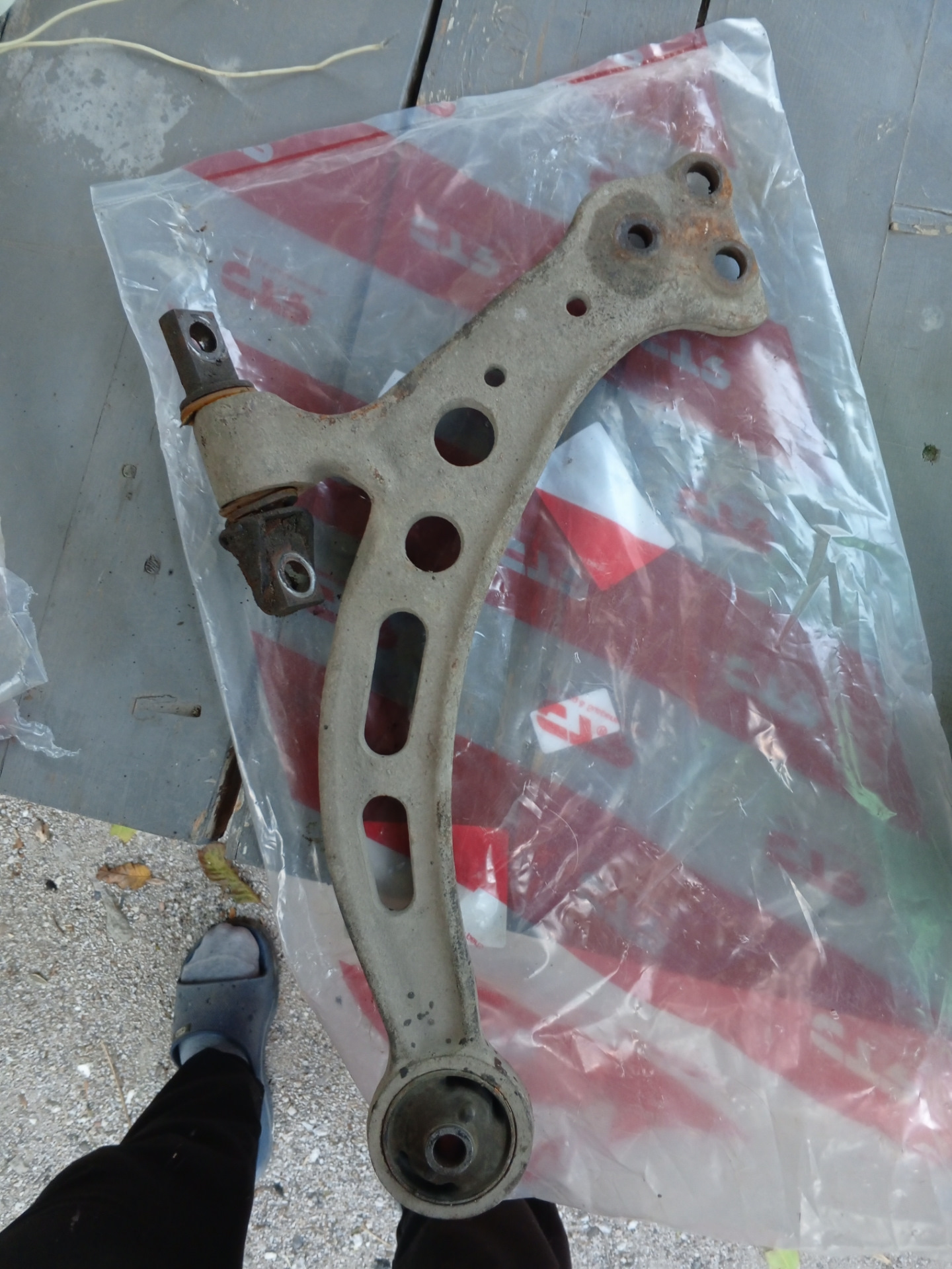

Итак, забрал я машинку после замены передних рычагов в сборе.
Вот такое старое мне вернули обратно

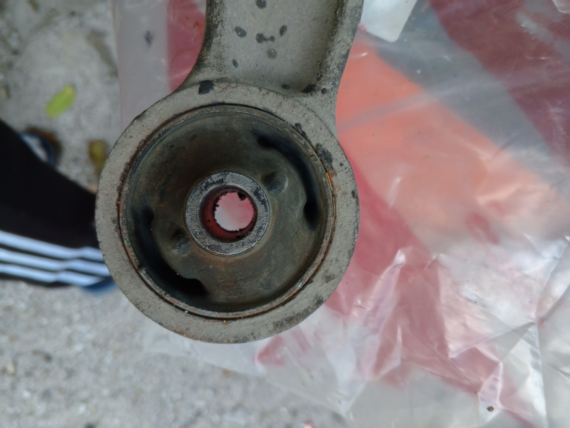

Перед этим мастера прощёлкали убитые конфеты и естественно запрессовали новые пряники в старый рычаг.
Соответственно когда меня послали нахер со сход развала из-за убитых конфеток, я долго ломал голову в поисках контракта и пришел к такому решению- новые рычаги CTR.
Выглядит это все вот так, пробег у этого сайлента CTR в районе 100км.
Новые же рычаги я не фоткал, да и зачем, точно такой же, только от фирмы СТR.
Прошлый хозяин не знаю на что надеялся, но установил полиуретан в рычаги, пряник тоже был полиуретановый, раздавило его в хлам.
Завтрашним днем поеду делать сход развал и надеюсь завершу эту историю, по крайней мере в этом году.

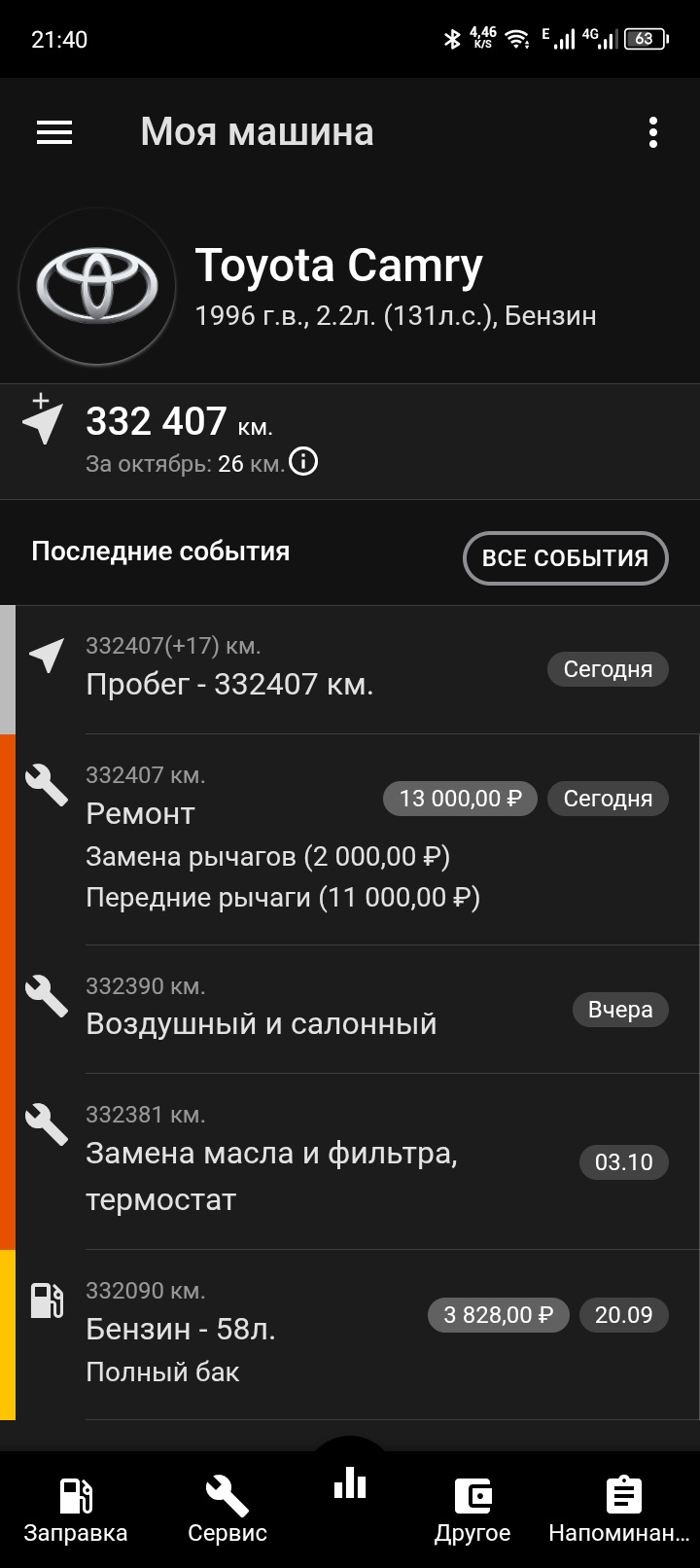

А еще спешу поделиться находкой, приложение для автозаметок.
Для меня не находка, а Находище!
Называется Моя машина.

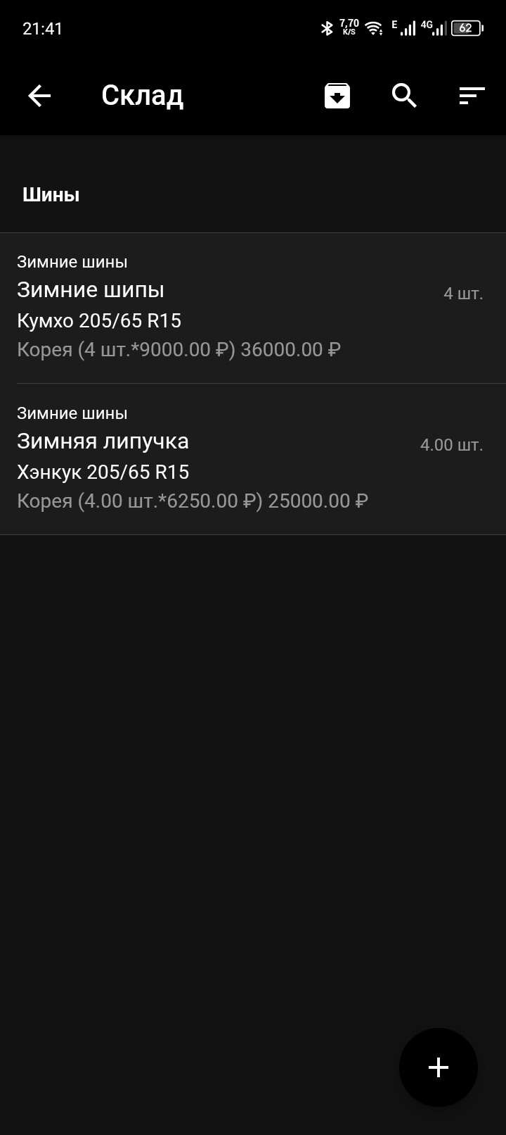

Первое впечатление, пушка, контроль за топливом плюс можно отслеживать траты на сервис и плюсом можно даже комплекты резины отметить!
Да и в целом можно отметить любые расходы на машину!
И пробег резины приложение будет само считать, есть кнопка типо установил резину на машину и снял.
Я думаю это может относится не только к резине но и в целом к любой детали.
Одинаково синхронизировал на айфоне и андроиде.

То же CTR ставил, рабочая тема. Шаровые 555.
Шаровые уже не вспомню что за фирма, но очень не дорого, около 10к точно прошли. Если я их вообще менял🤔
Должен был менять шаровые и рулевые но это не точно, тогда почти всю ходовку меняли.
