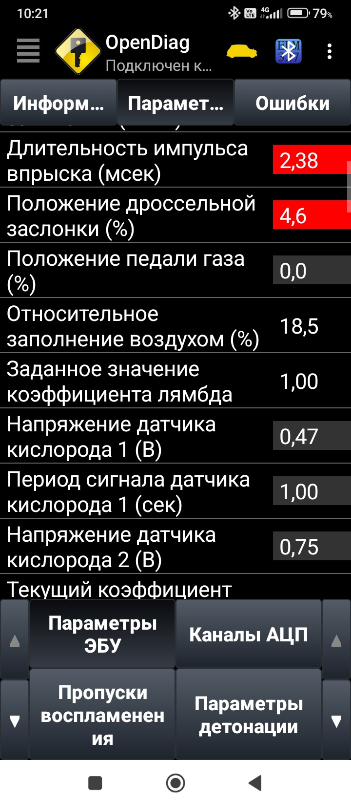

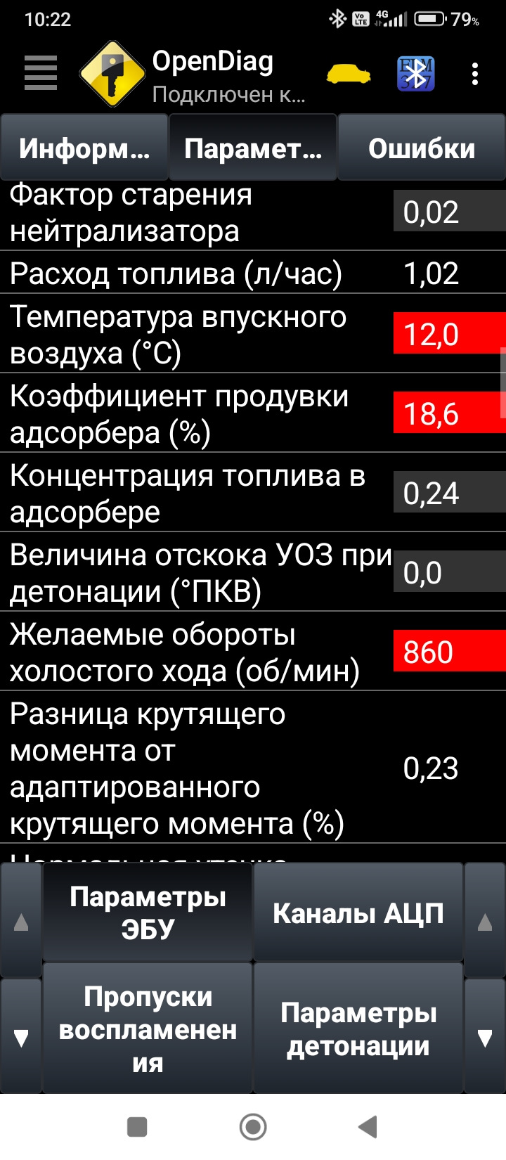

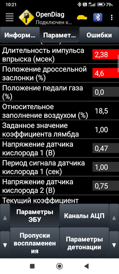

Всем привет, это моя первая запись . Появился повышенный расход топлива, есть мысль почистить дроссель. Смотрю по сканеру положение большое. Кто что думает?

Начни с помывки дросселя, импульс маловатый, но если расход стал высокий, то сдаётся мне, что ДК1 чудит.

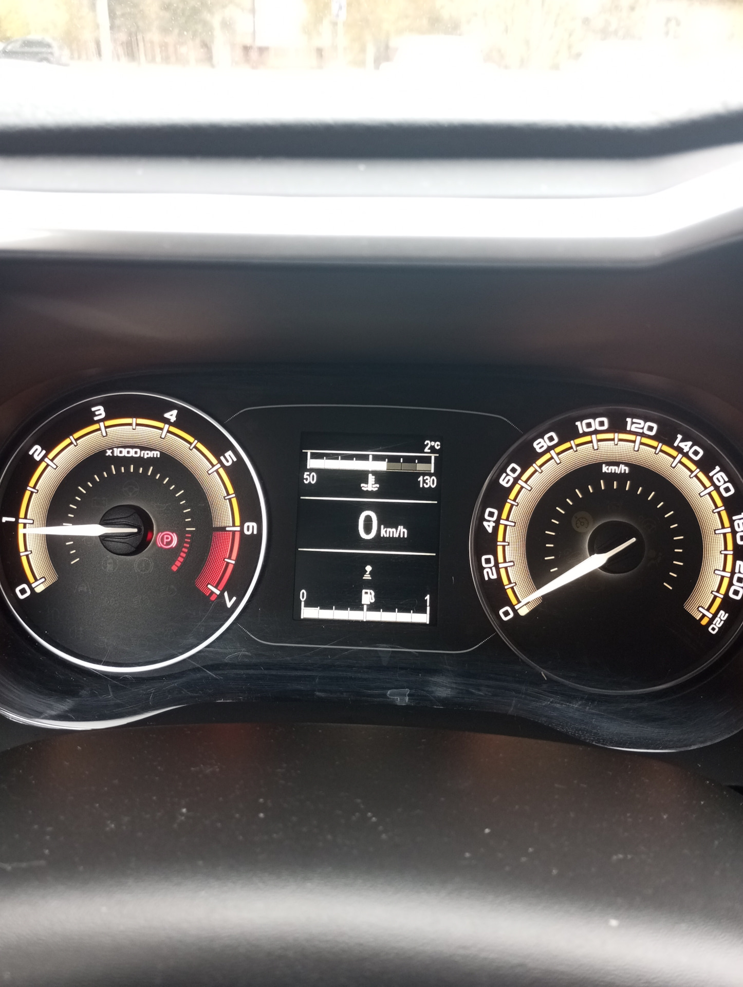

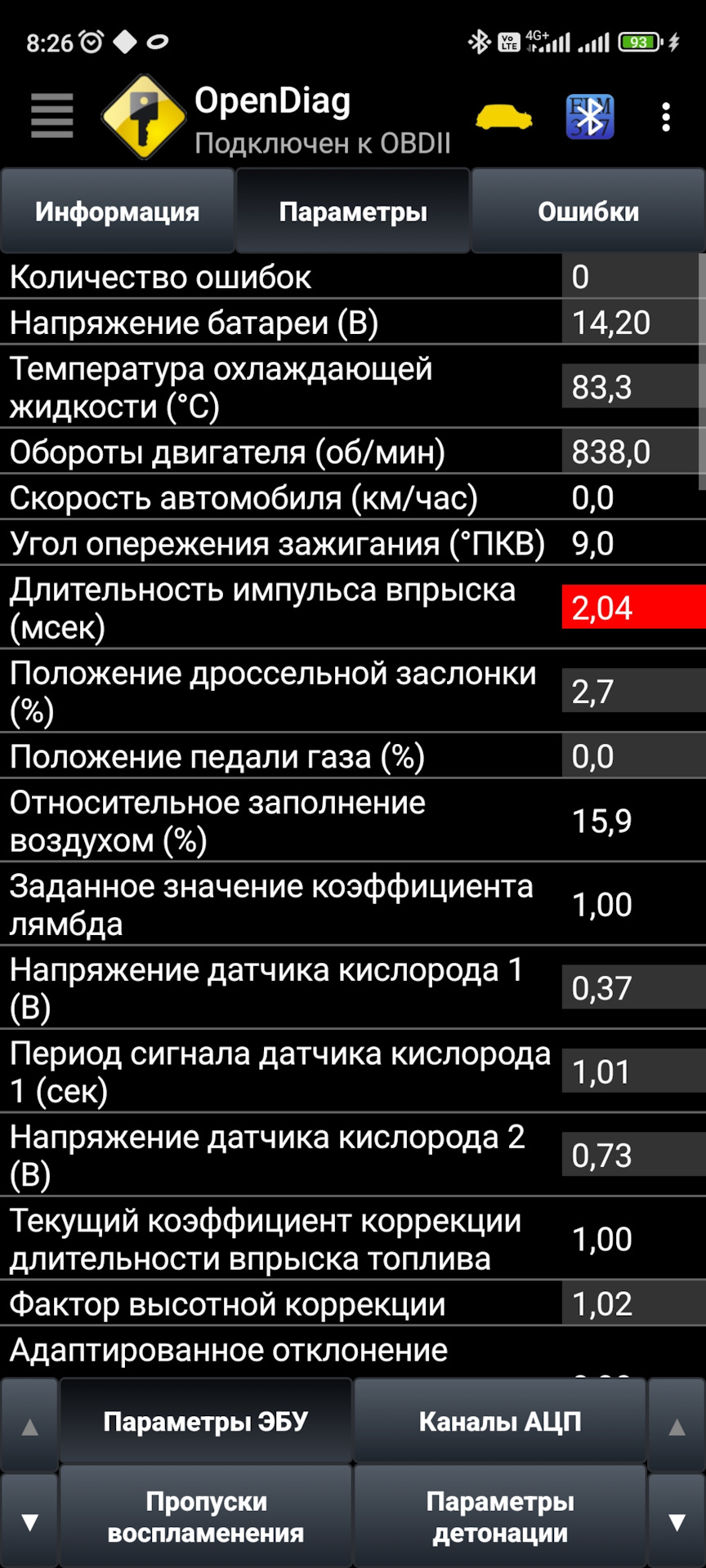

Ещё есть вопрос при езде по трассе температура охлаждения двигателя падает до 70 градусов при стоянке подымается. Фото при стоянке
Это термостат, прошлой осенью при небольшом минусе -5_-7 вообще падало до первого деления. Поставил вставку Лузар-92. Небо и земля, при -20 в салоне тепло. Хотя она и в первую зиму, тоже ерундила. На вторую созрел, поменял.

Если двигатель не прогрет, а ЭБУ это видит, то и топлива больше будет впрыскивать в цилиндры.
Получается это все беды от термостата 🤔
На трассе в любой мороз, но и летом тоже должна показывать 3 палки. ( температура около 80-82). Если 2 и менее значит пропускает термостат. Зимой в сильный мороз может тогда начать не хватать прогрева салона. Летом в городе в пробке 5 делений это тоже норма. 6 никогда не видел у себя, думаю будет перебор тогда
Немного добавлю. Термостат может быть в норме, у меня чудил датчик температуры ОЖ

Цифры эти конечно занимательные, знаюче смотреть. А по трассе что показывает бортовик? Хотя и его показания, относительно безгрешны. Но надо делать всё равно поправку на погоду. На улице не +25°С.
А какие показания у датчика кислорода?
alebo-88
Графики нужны, а не цифры…

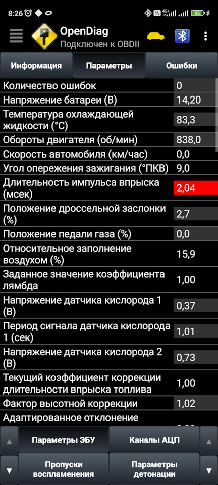

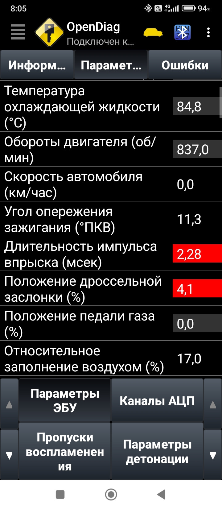

Длительность импульса у меня 1.9- 2.1.

Нет, зато понятно будет в чем причина. Длительность импульса впрыска очень маленькая, ставлю на обогащенную смесь
Если импульс маленький значит меньше впрыскивается — скорее всего коррекция по лямбде которая считает, что смесь богатая, хотя это не так.
