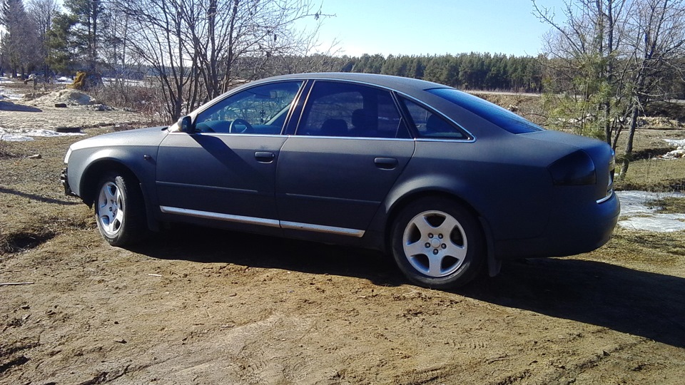

ребят, Авдотья была вчера на приеме у врача, который поставил диагноз "механическая неисправность — ошибка 01120 регулировка распредвала 1". Ребята говорят в двигло лезть надо, у нас в городе такими моторами я думаю не занимаются…куда копать то, на какое бабло расчитывать…может просто крышку клапанную вскрыть и метки глянуть? вообщем даже не знаю, глубоко ещё форумы не изучал, прошу тут помощи, может кто сталкивался с этим делом?
P/S диагностику делал вообще по причине того, что машина не едет, как должна ехать, бывают провалы и на холодную троит…а так вообще мотор работает с камим-то дисбалансом…ну и ещё с ошибками по климату заоодно разобрался…пригороворили датчик давления хладогента

P.S не знаю как мне сделали диагностику лаунчем в другом сервисе, по ходу наеб**ли…может кто нибудь сталкивался с такой проблемой…почему машину не видит любая диагностика?
машина уже 2 дня на сервисе, ни как не подключат комп к мозгам…ни одно устройство диагностики не видит блоки управления машиной…вчера был там, говорят где то обрыв цепи к мозгам…кстати, оказывается у меня чек не горит…а я даже и не замечал (((( пока ждем дальнейших движений.
Ошибка 01120 регулятор фаз газораспределения 1, 04-00 механическое повреждение. готовность: нет данных. Поменяй датчик и будет счастье))
Какой датчик?
все зависит от таго как выставлен ремень если все верно и показания верны которое я говорил все у тебя до 1.0% то норм если же больше и ремень грм по меткам то 100% вскрывать распредвалы снимать с них цепь и выстовлять по меткам от точек 16 звений по звизде
потом отпишись сколько показывает у тебя я тебе скажу что да как правильно сделать
ок, посмотрю на выходных, завтра просто в командировку улетаю! отпишусь по показаниям
даже обозначения вроде 2.0% это кретическая зделать надо чтоб параметр был 1.0% и ито меньше
это делается все ремнем ГРМ или все таки лесть нужно в головку (цепь + звезды распредвала)?
тебе надо посмотреть что у тебя показывает датчик распред вала на диагностике 2 датчика должны показывать не более 2% 1.5%вроде норма ноо это обозначения должно быть равным на 2-х датчиках если есть разнабой ты поставил не по меткам
спасибо, Евгений, будем смотреть! просто диагност получается не оч хороший человек, мог же сразу посмотреть это дело (((

что именно с респред валами у тебя обьясни попробую тебе помочь правильным ответом
вообщем как я вижу сложившуюся ситуацию, заметил, что одна бошка меняная, которая с права по ходу движения (брали по ходу с разбора, есть надписи белым маркером), предыдущий хозяин показывал мне сломанные старые клапана, тип ремонтировал, вот может уже изначально, когда перебирали, не выставили метки на звездах, это раз, а два, когда я менял сальник коленвала, соответсвенно скидывал ремень ГРМ, поставил все на место по меткам (делал все с фиксатором коленвала и фиксатором распредвалов) и машина после этой операции чуть взбодрилась и поживее стала. НО! когда даешь ей газу, мотор ведет себя странно, как будто не на всех горшках едет и троит! и ещё одно замечание со стороны (люди ехали за мной) — это коптит при нажатии газа в полик! других ошибок нет, чек не горит, свечи менял 6000 км назад, ДТОЖ оригинал 2000 км назад.обороты не плавают ни разу
Решил проблему?
