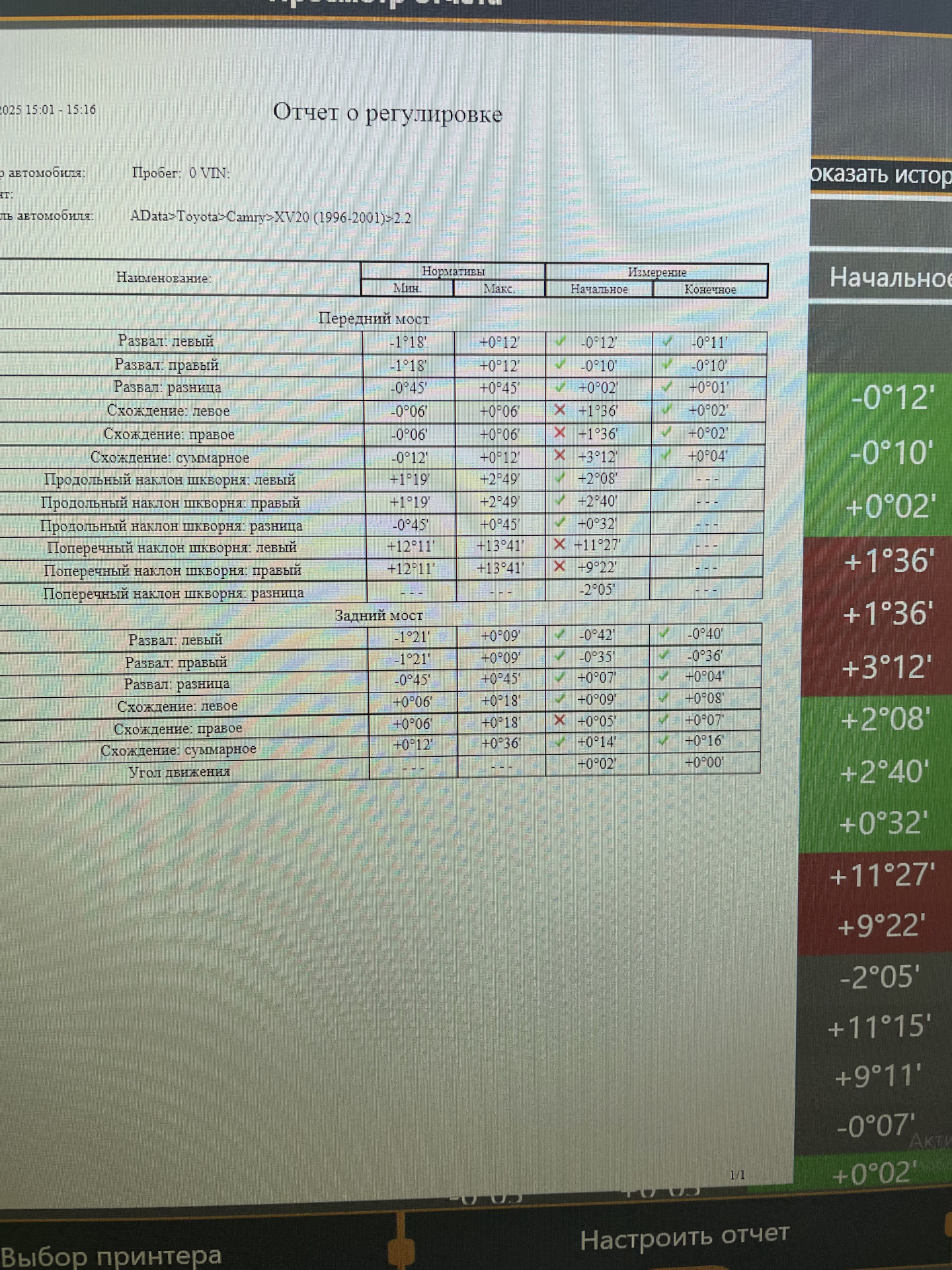

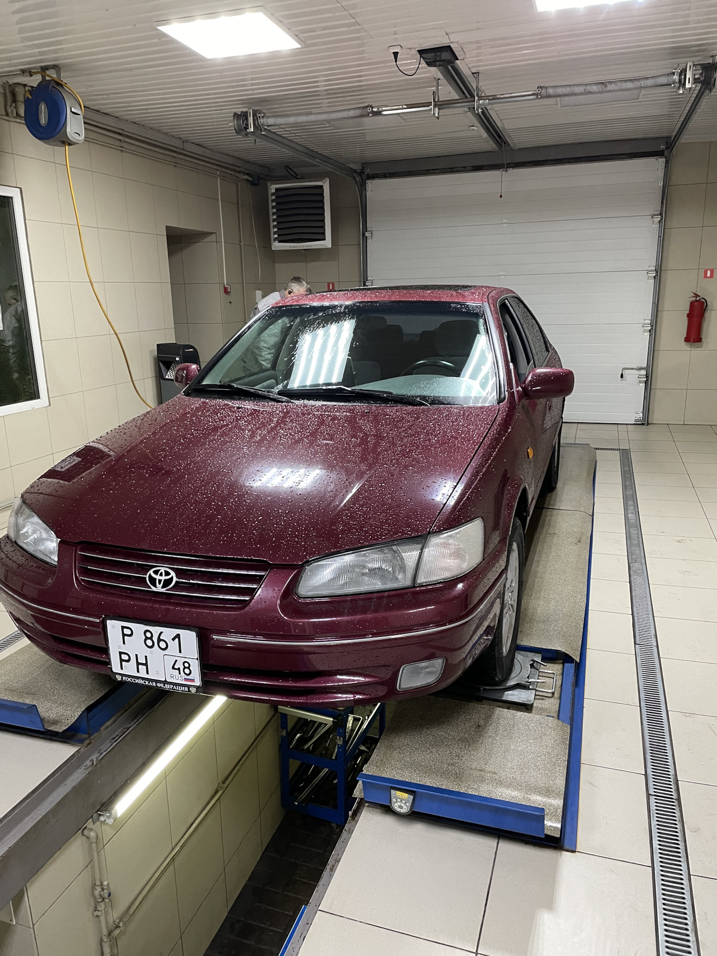

По предварительной записи подскочил на сход развал, все прошло максимально круто, в этот раз нахер меня не посылали.
Все настроили и мастер рекомендовал к зиме приехать еще раз, потому как новые резиновые изделия разработаются так сказать и займут свое рабочее положение, поэтому могут подгулять регулировки.
Оборудование в этом сервисе конкретное, никаких датчиков на колеса не навешивается, мастер говорит очень экономит время.
В общем результат прикладываю.
