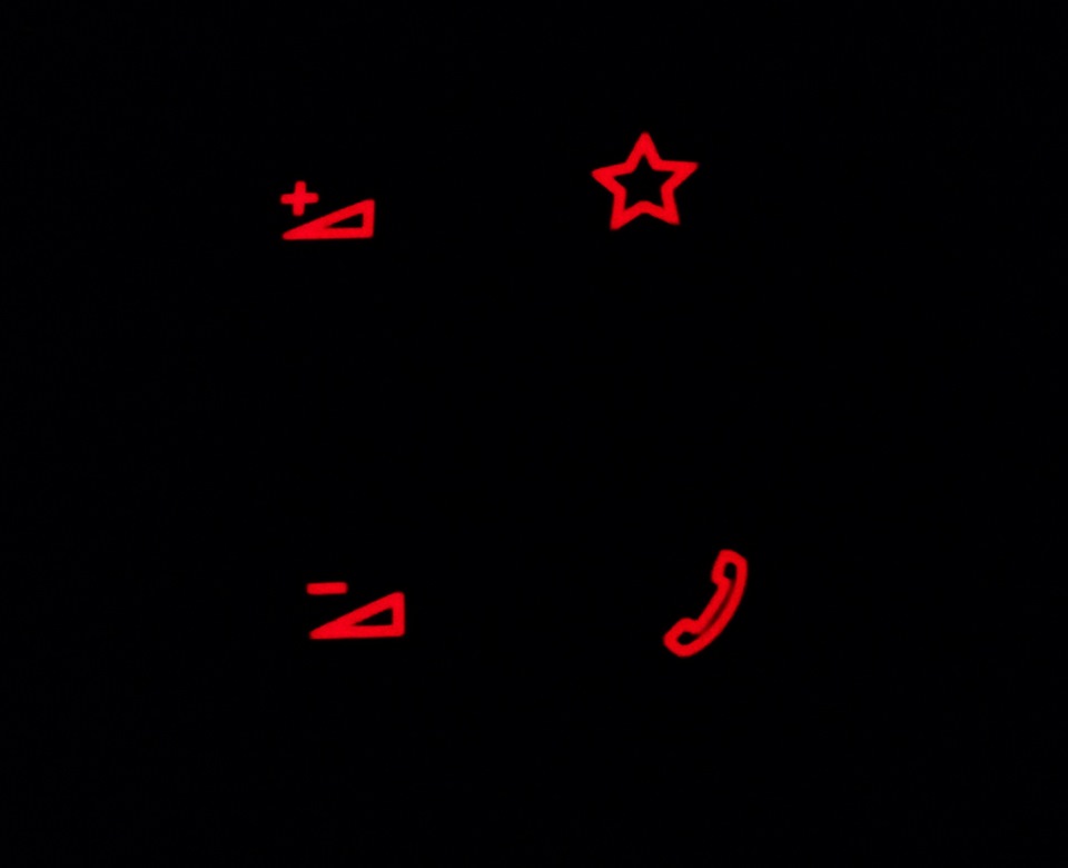

Rns 510 не опрашивается сканером, не работают кнопки освещения на панели системы, не работают кнопки на руле которые отвечают за регулировку громкости. После разбора всего салона, т.к. проревели весь блок комфорта, выяснилось что неправильно подключен кабель отвечающий за блок телефона, который находиться под пассажирским сиденьем. Вывод электрики не оттуда начали искать все было проще)))
