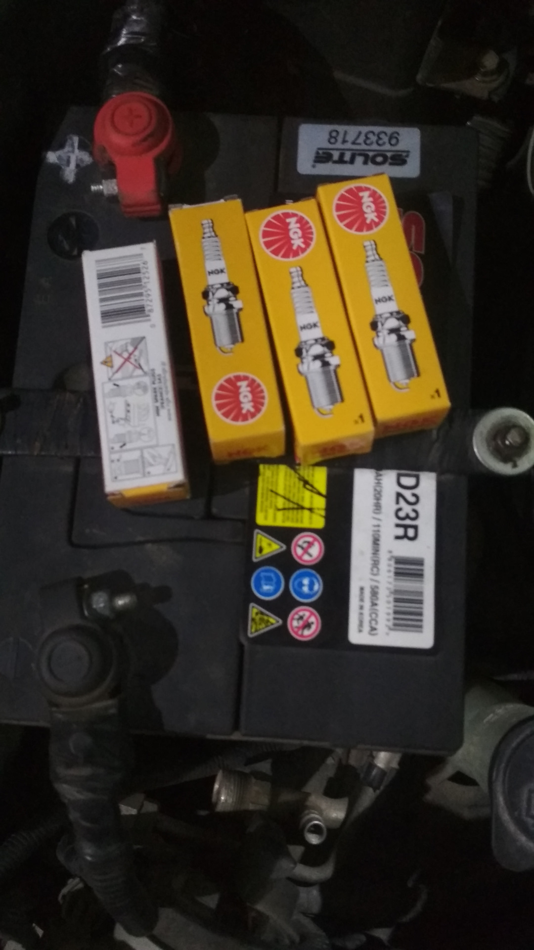

И так
замена свечей зажигания

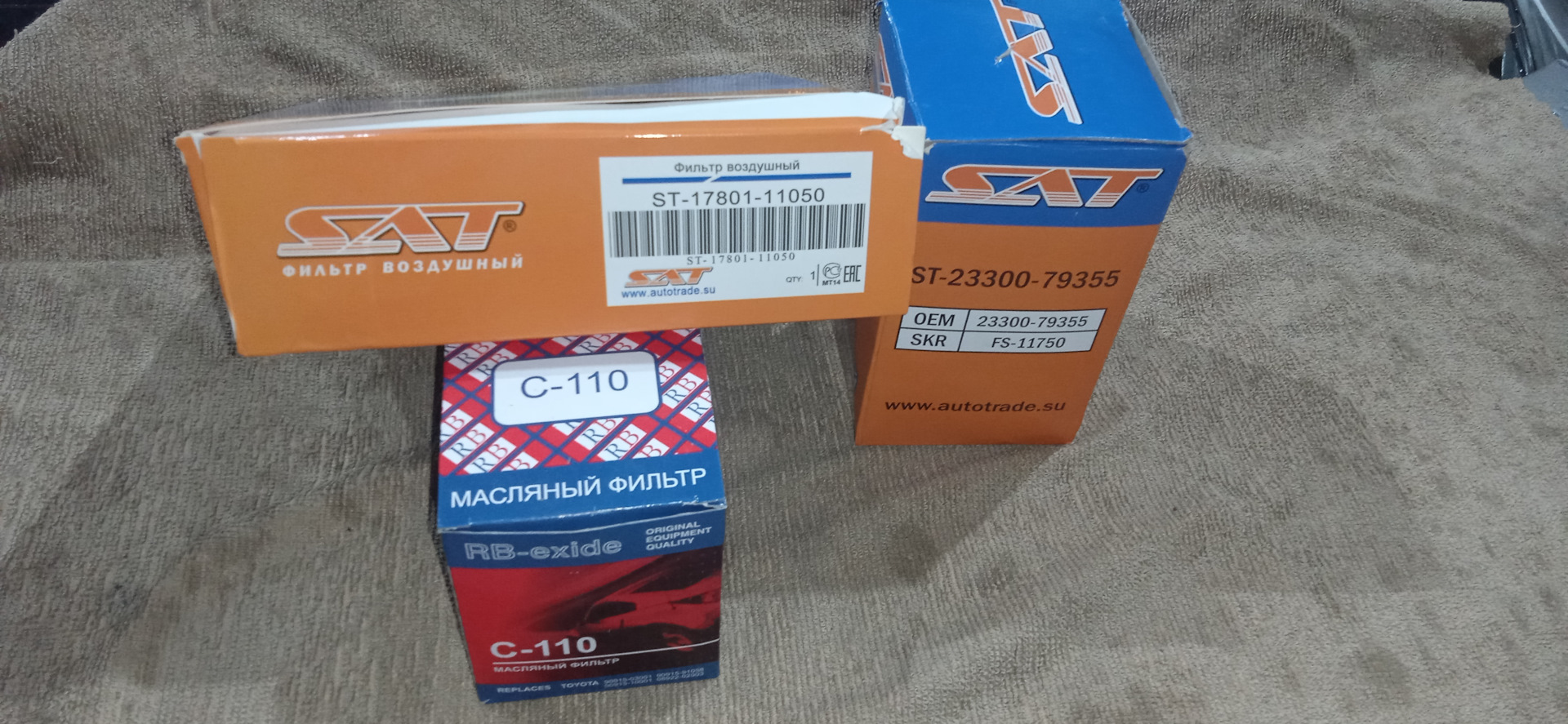

замена масла и всех фильтров

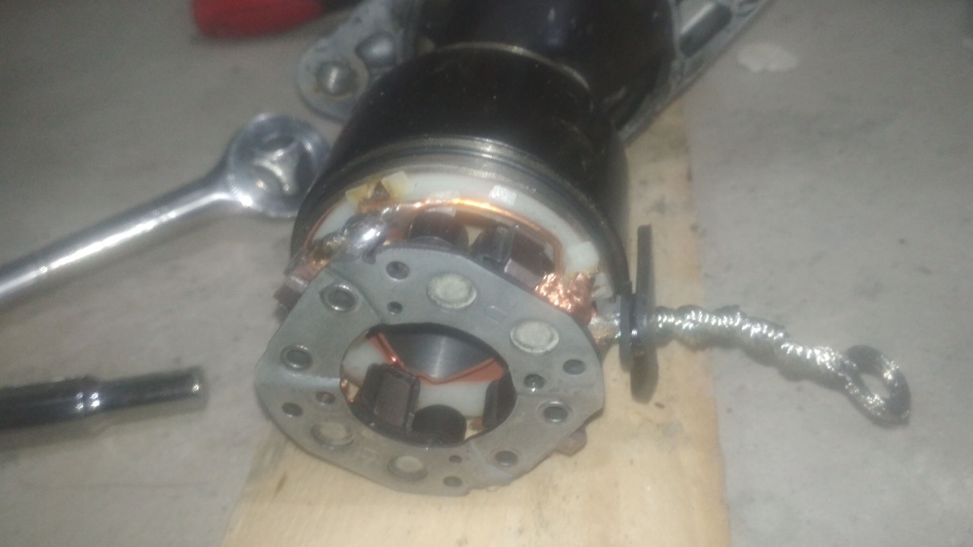

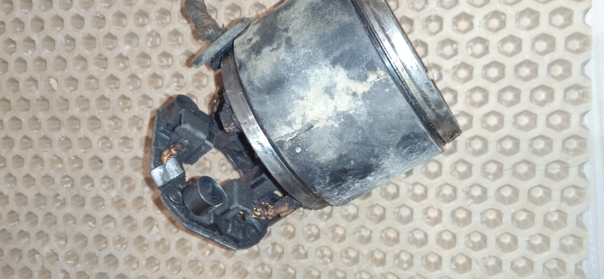

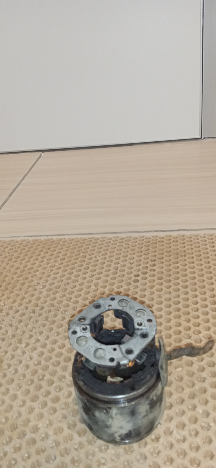

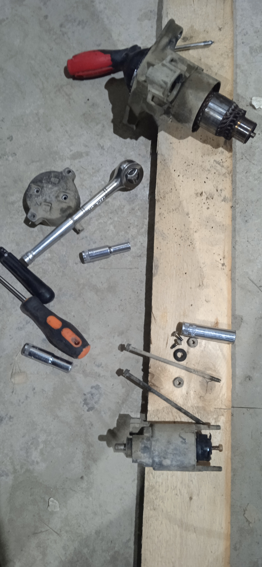

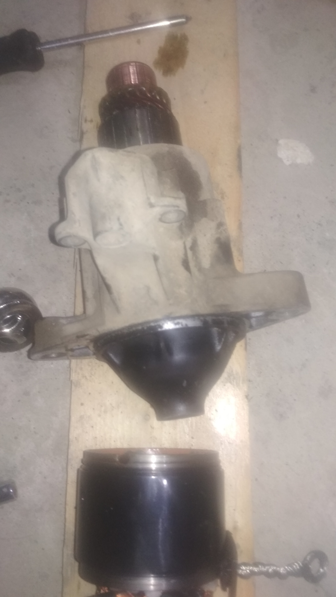

и неожиданный ремонт стартера, а именно пришлось заменить щетки. Я, выбрал вариант с заменой статарной обмотки, так как к ее выводам припаяны щетки, получает комплект, докупил щеточный узел, собрал, пока работает.

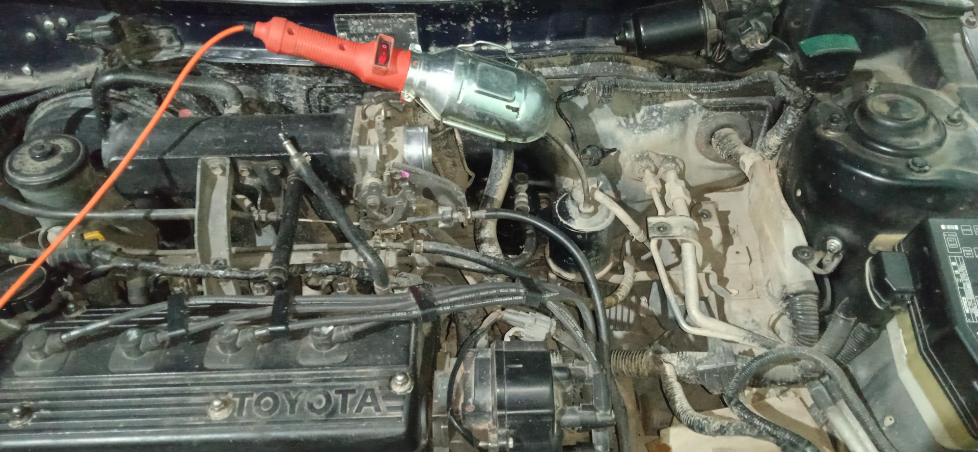

Снимал стартер через верх, для этого снимем фильтр воздушный и планку что от блока к впускному коллектору, откручиваю стартер и все, ставится аналогично, в общем под машину лезть не пришлось.
фото ниже.

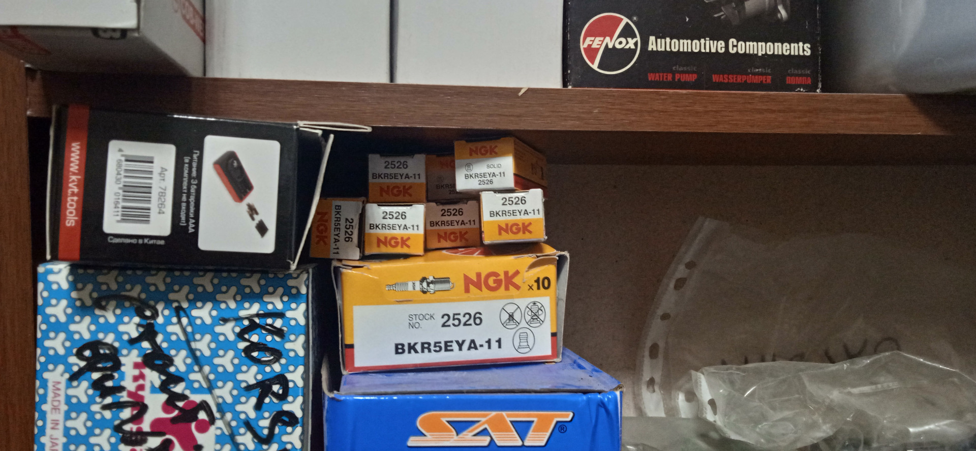

Запчасти на фото: SFN6885YJ
Запчасти на фото: BKR5EYA11

Роснефть угарает обычно сильно, был уже опыт на нём. Я б тебе лучше посоветовал глянуть рейнвелл, мне намного больше нравится
вторая замена, на первой перездили 2400 км, итого 7400 км, долито 250 грамм
привет! Какие свечи ставил если не секрет? (на фотке не видно код)
такие, меняю два раза а год.
Спасибо!
