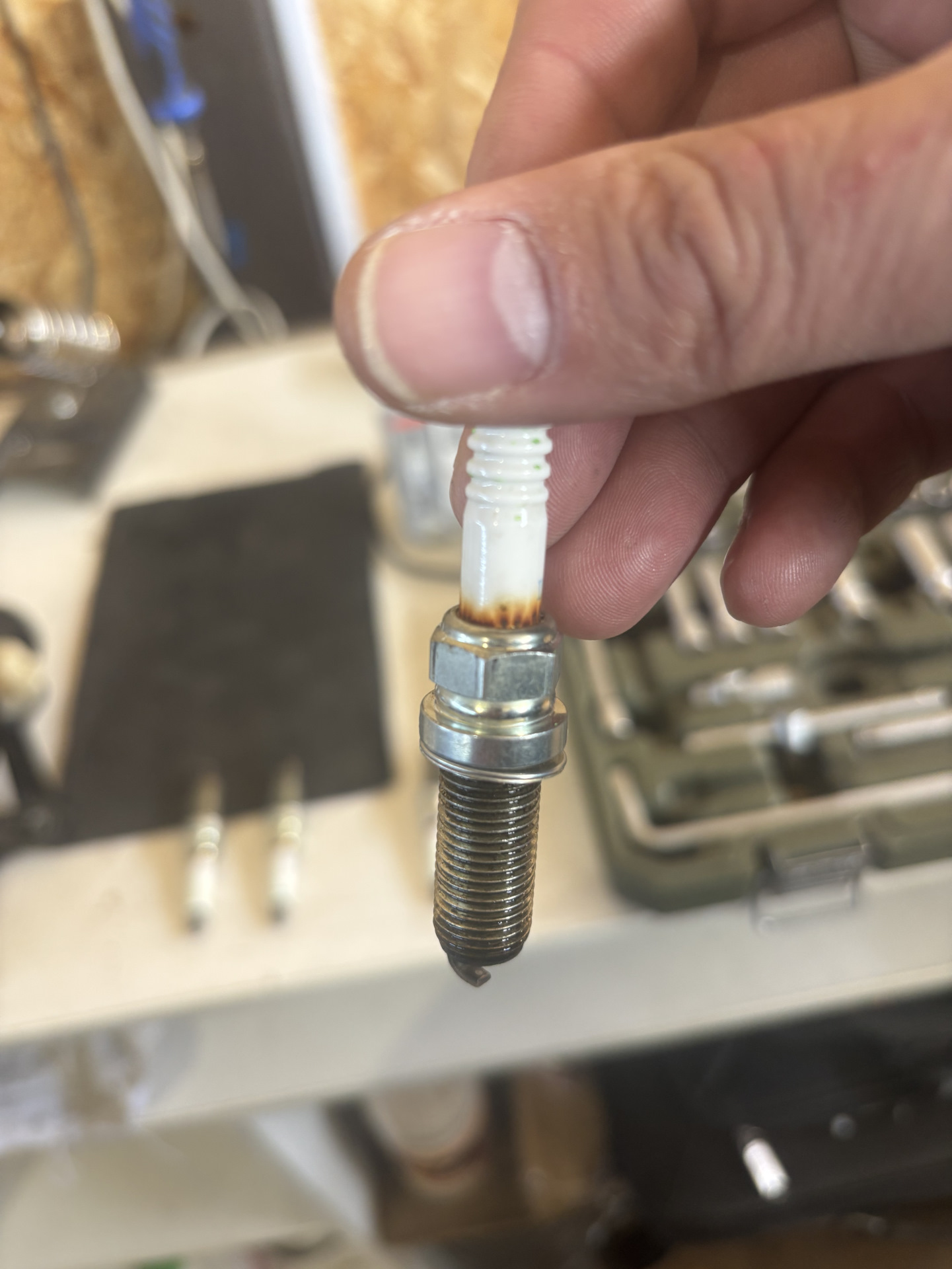

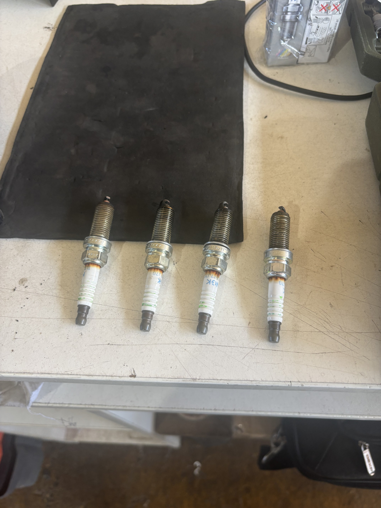

Решил заменить свечи
Состояние свечей на фото- пробег на них 15000 км (80% трасса— бензин 80% татнефть остальное лукойл, роснефть, назнефть, газпром)
Состояние мне кажется прям очень плохое за 15000

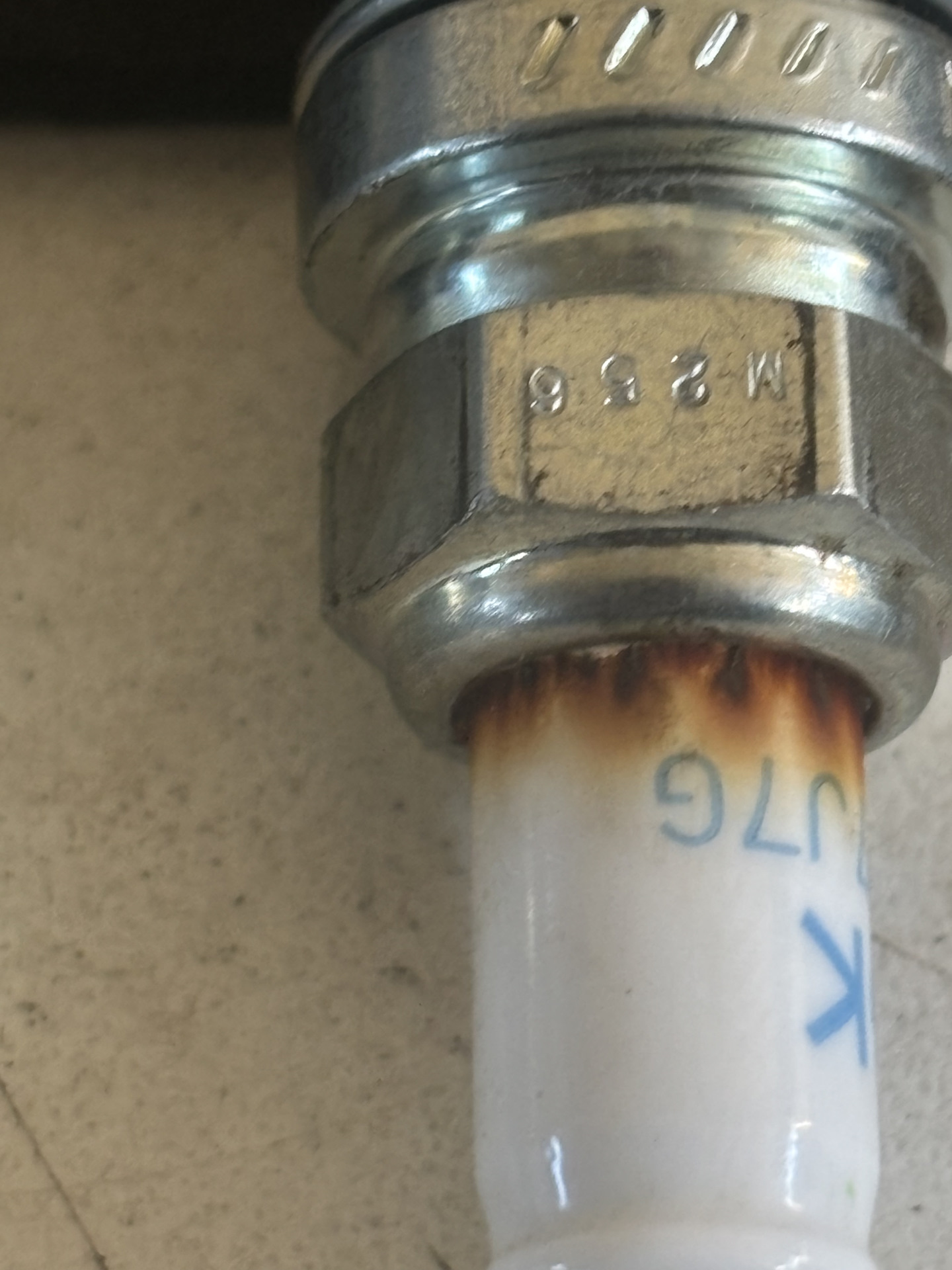

коричневый поясок это норма и не является неисправностью! смотреть надо на разрядник и зазор
Зазор выставили а толку ноль

Не там надо смотреть. Это след от коронного разряда.
Это смывается за минуту азелитом. О состоянии свечей и качестве бензина, качестве смеси и состоянии поршневой говорит красноречиво обратная сторона
это не разряд, это прорыв газов в следствии разного температурного расширения металла и керамики
