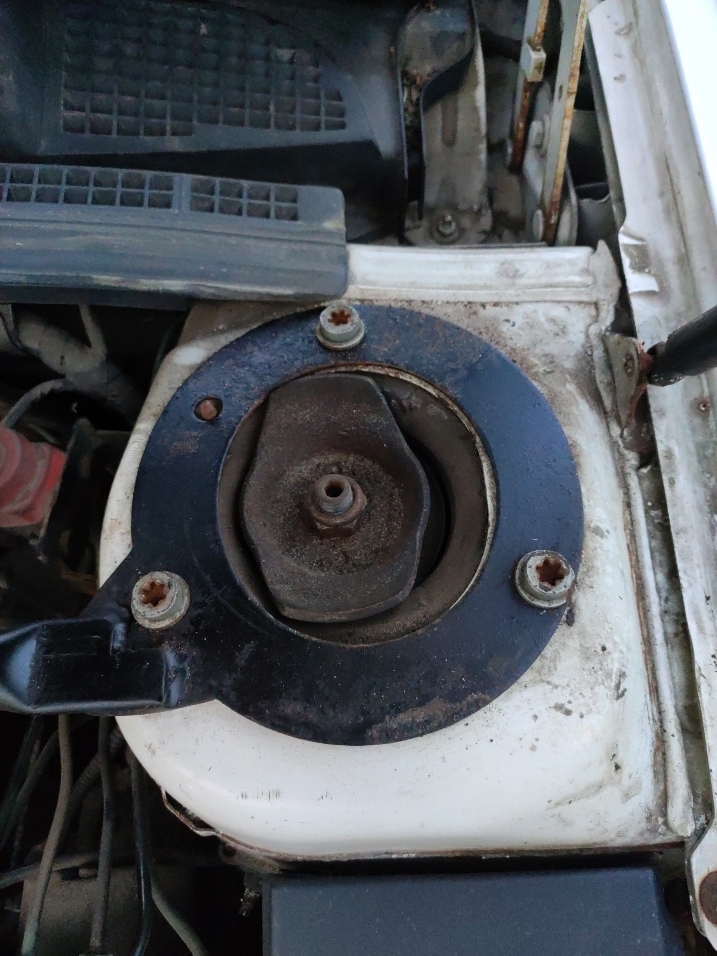

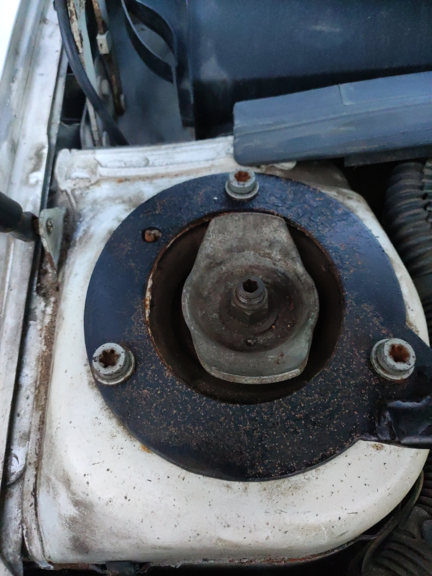

Заметил что криво стоят опоры. Еду к хорошему человеку vjik2119 на ремонт. Ссобой была одна запасная б/у опора и чашка, но как оказалось надо менять обе.
По наличию были PSE4070 опора и PSE42803 чашка. По качеству опора ещё ничего, но чашка тоньше оригинальной, сколько отходит хз.

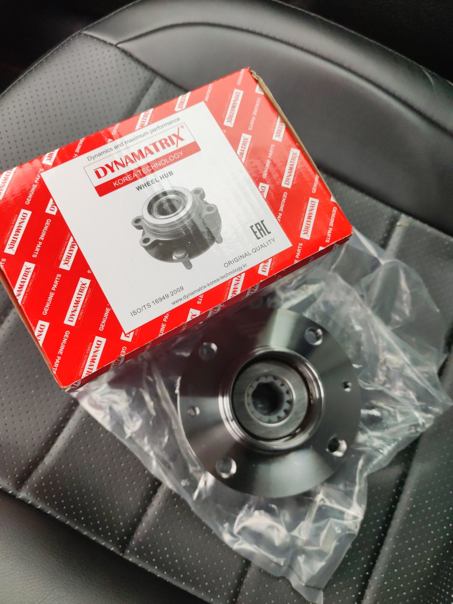

В конце лета начала шуметь задняя левая ступица. Диагностика показала что шарики там уже совсем не шарики, а скорее кубики. Данная ступица PBK3562H прошла около 45 тысяч км, для PATRONа считаю неплохо. Как ни странно правая ступица в отличном состоянии, хотя менялись в одно время и как правило правая выходит из строя быстрее.
Новая ступица DYNAMATRIX DWH3562. Визуально к качеству вопросов нет, смазки достаточно.
По замене проблем не было, стянул старую съёмником, обойма как всегда осталась на валу, по болгарка помогла. Гайку оставил старую, она по качеству показалась лучше.

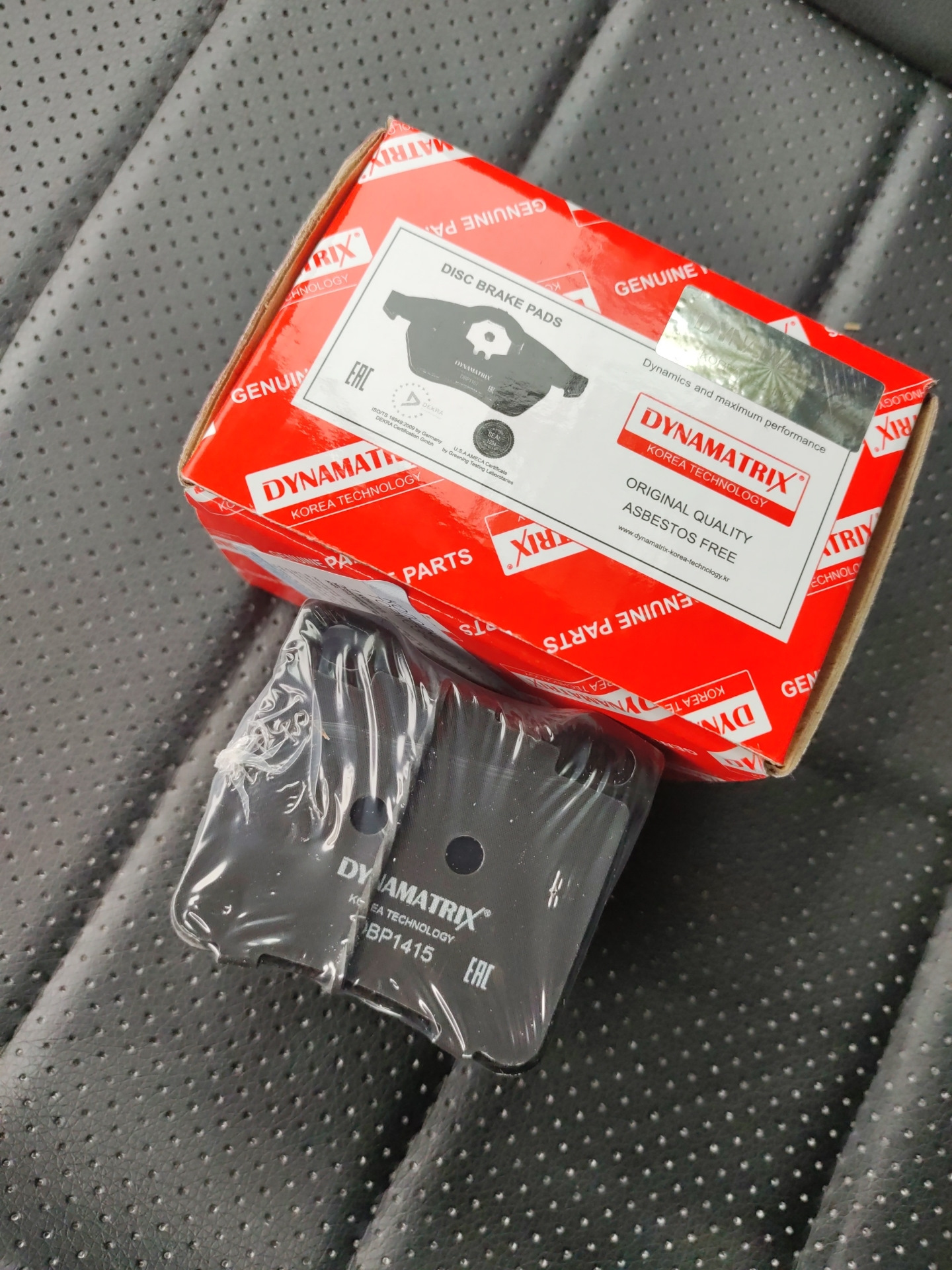

Там же вкинул новые задние тормозные колодки DBP1415 на обе стороны, пришла их пора.

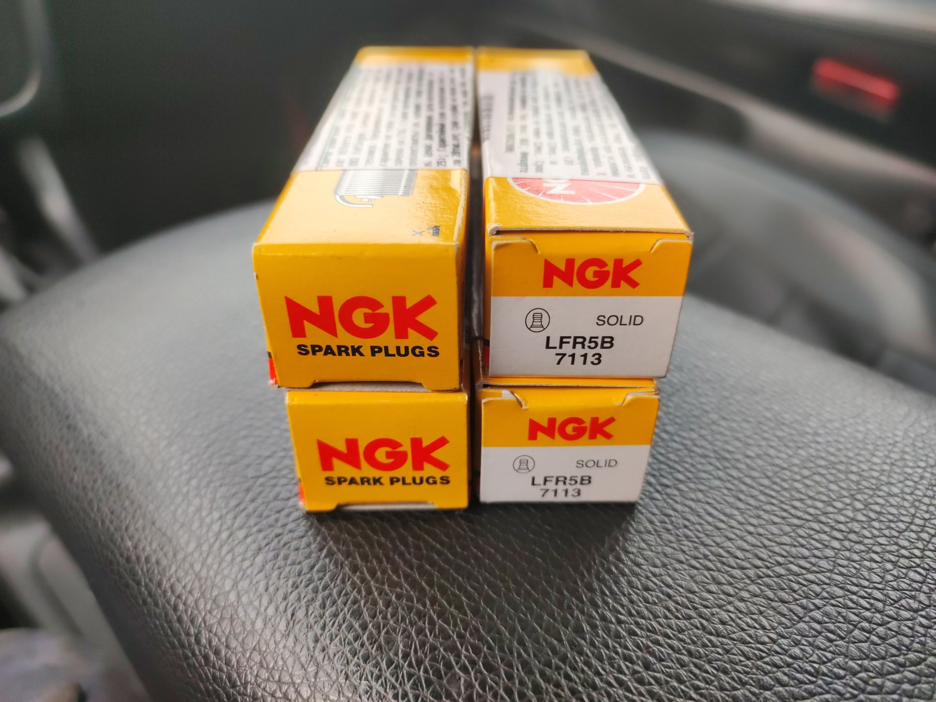

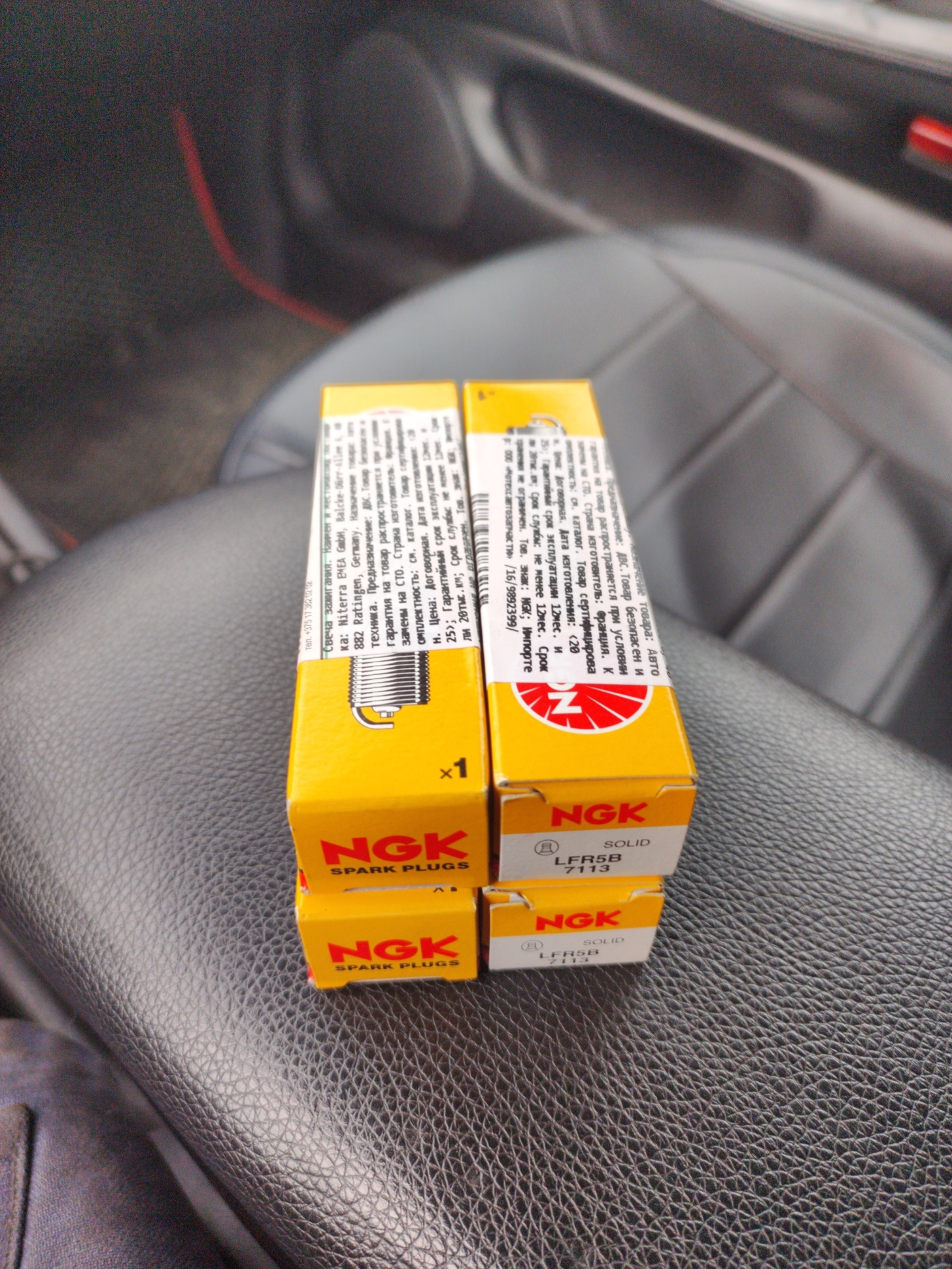

Ну и последнее, заменил свечи, не по неисправности, а по сроку, пробежали 30 тысяч км. Стояли оригинальные 5960F2, цена у них сейчас конь, поэтому взял православный NGK, артикул LFR5B. Визуально старые свечи ещё бы походили, был небольшой нагар и всё.
