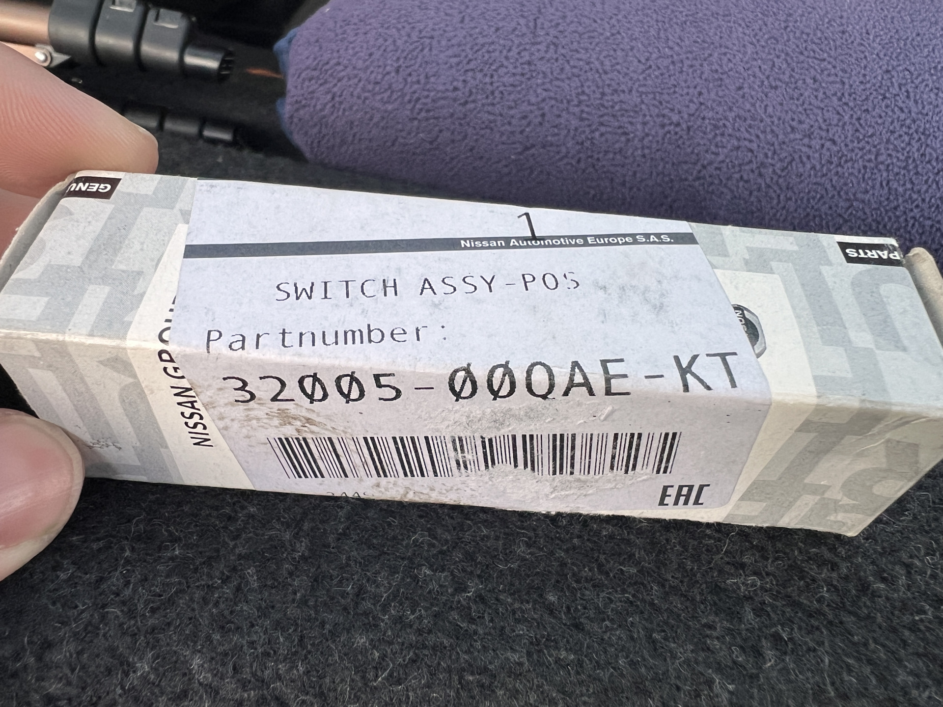

2 года истории с этими датчиками.

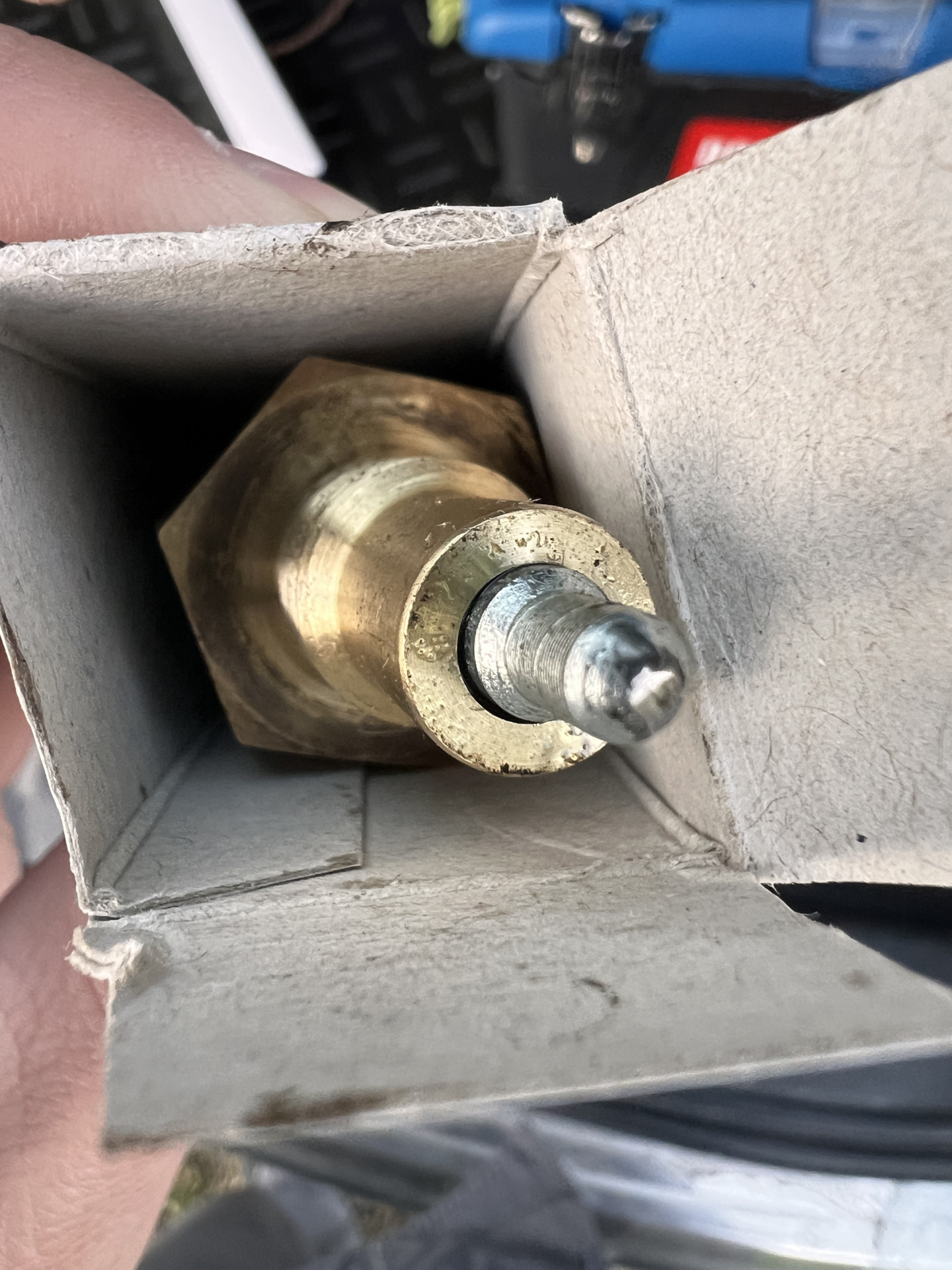

Кто не любит читать — Берите сразу оригинал и не мучайтесь. Кстати по внешнему виду у оригинала есть дренажные отверстия вокруг пипки и заводской герметик, а у дешевых аналогов нет. Брал здесь На озоне
1-ый. поставили на сервисе без обсуждения патрон. Через месяц начал клинить при морозах, день мог с горящими фонарями кататься. Но был конец марта, с теплом прошло, лето откатал.
2-ой. с наступлением первыми осенними холодами я уже готов был покупать новый. Взял в автомаркете первый попавшийся ноунейм 25BYN (7$). Поставили. Он себя вел наоборот, мог думать перед включением от 30сек до 5мин, а в редких случая «когда-нибудь потом на горячую». А сейчас в итоге и масло через него начало течь из коробки.

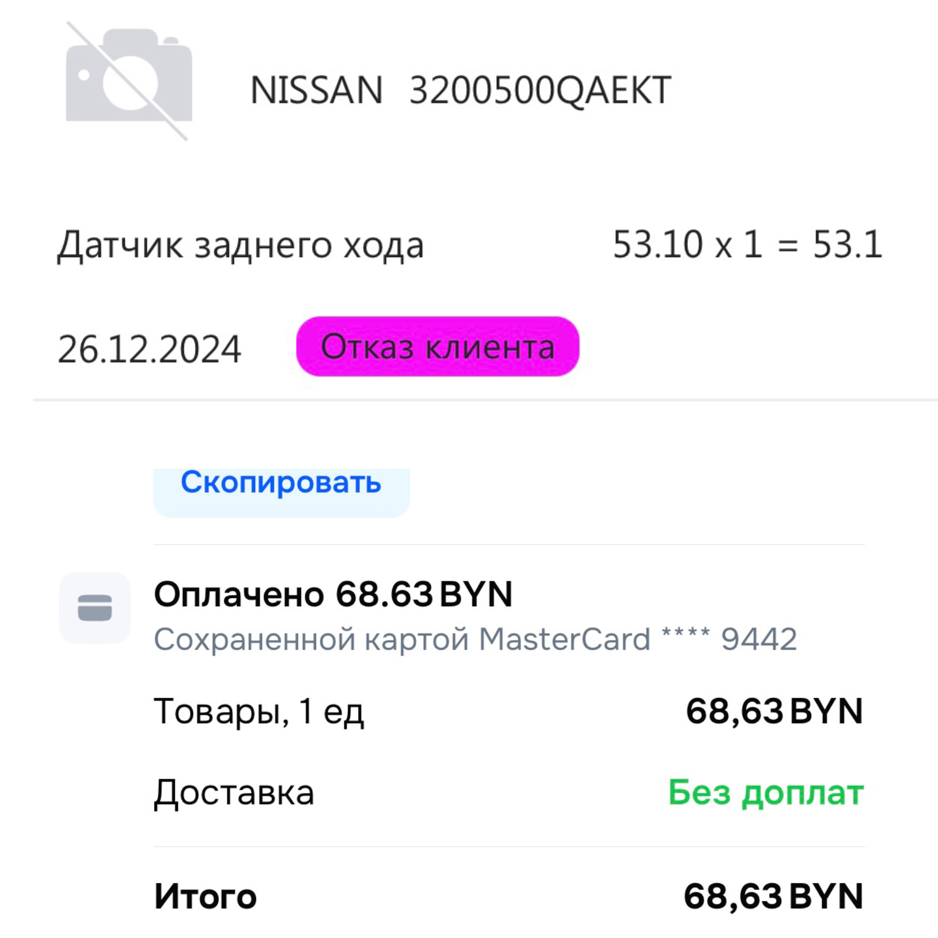

Спустя 2 месяца решил взять оригинал
На то время он стоил символичные 56BYN (16$). Но зима была теплая, к мастеру как не заскачу, поколупает старый, вроде работает, пару дней и снова. По весне планировал машину продавать, решил оригинал сдать обратно.

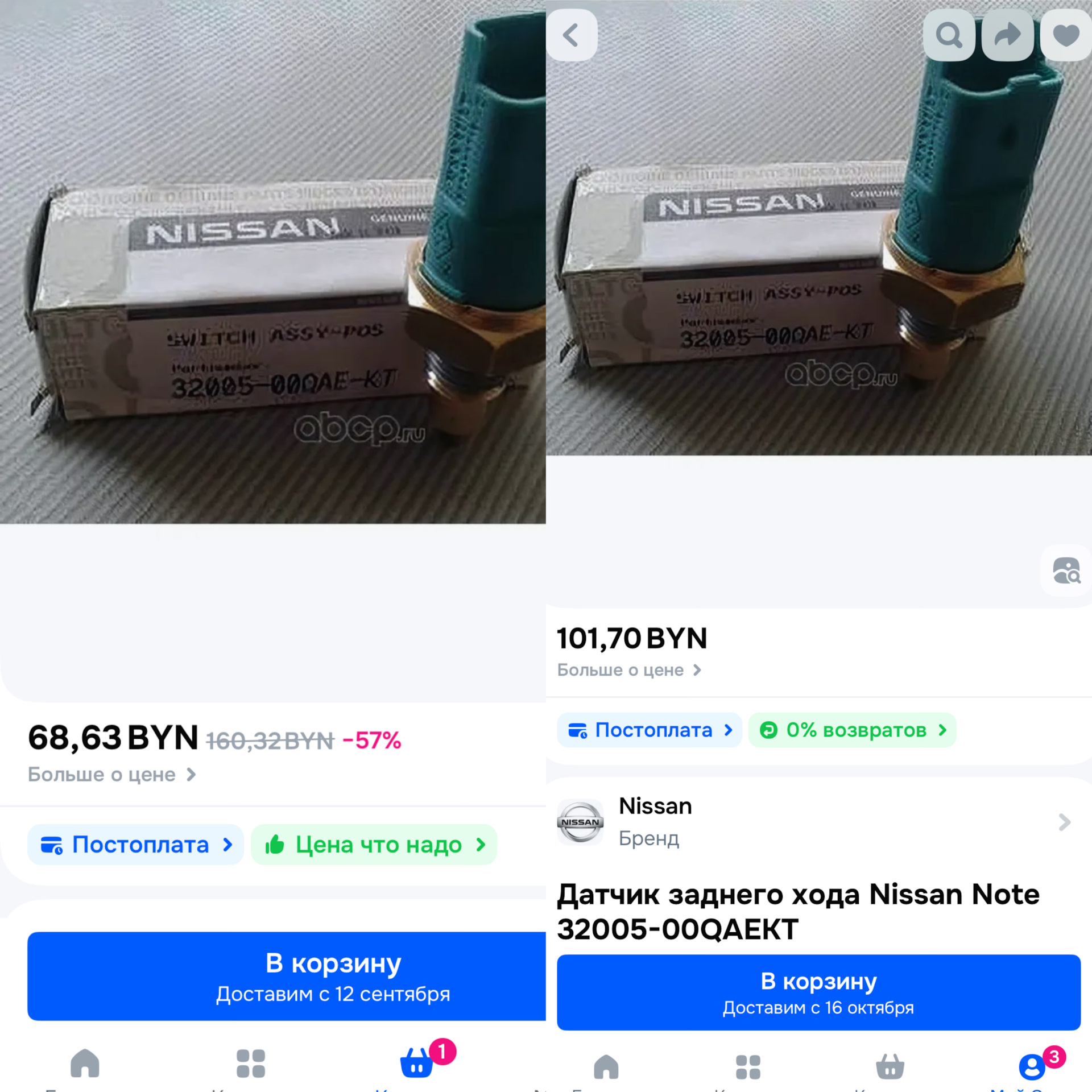

Чего машину не продал там своя история. Но когда я посмотрел на цены датчика в мае, офигел немножко. Ровно в 2 раза дороже 30$ плюс/минус. Ну лето, добавил в корзину на озоне и ждал. Наконец в сентябре цена чуть присела, я заказал его за 68BYN (22$) и через пару часов цена снова прыгнула в районе 98-101BYN (34$).
Сейчас уже катаюсь и не парюсь наконец все четко включается. Чего тянул, просто если я видел на товар минимальную цену (а в моем случае и держал в руках), мой внутренний «Я» уже не даст за нее переплатить в 2 раза)
