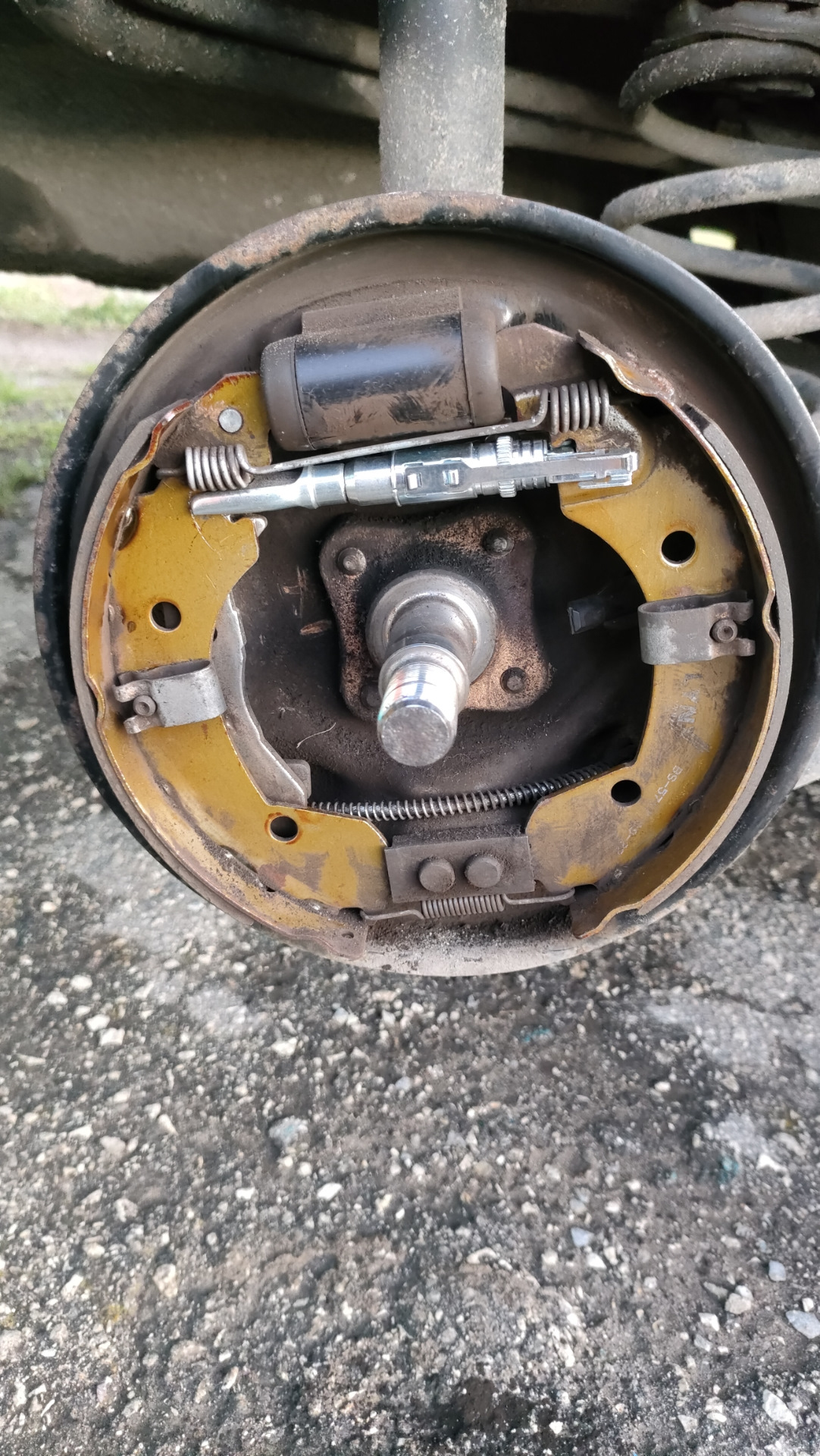

Первое вскрытие:
До 100 тысяч км (гарантийный срок), никаких проблем, ручник держит, педаль тормоза не проваливается, в общем всё работало штатно.
После 100 тысяч км, потребовалось обратить внимание на барабаны, появился посторонний звук, шум, скрежет в районе задней оси.
Приступил к работе.
Барабаны снялись с такой матерью…
Из за выработки образовался буртик, и остатки колодок упирались в него.
Кое как вытащил двумя ключами, с двух сторон барабана.
Разлетелся подшипник, по незнанию, что можно было просто обратно собрать, но перед этим почистить и смазать, поехал в магазин за новыми барабанами в сборе.
8к руб.

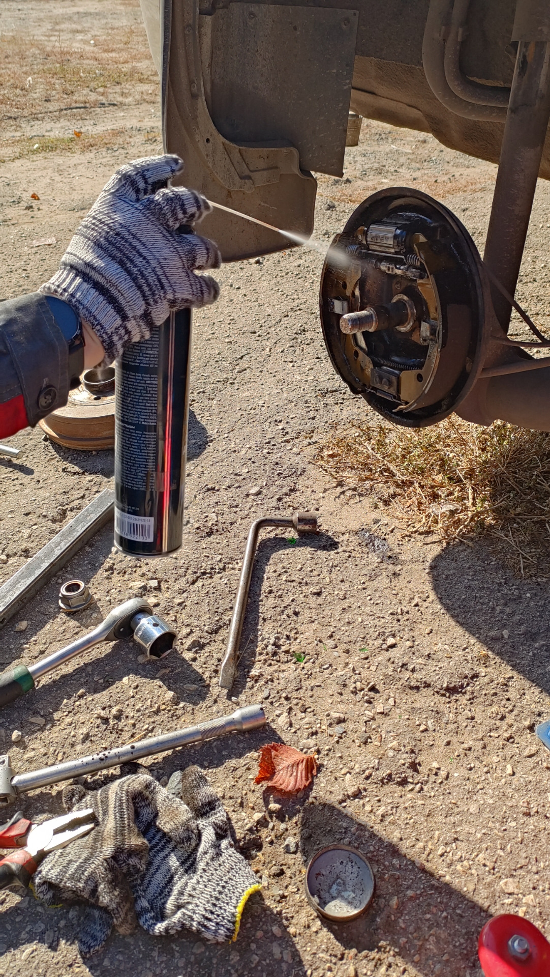

Механизм как то нужно крутить чтобы колодки развелись, в тоже время в литературе написано не ковыряться там отвёртками.
Поставил всё на место, как написано в книжке нужно дёргать за ручник миллион раз, чтобы колодки подвелись.
Этого не произошло, хоть и отмачивал и чистил механизм, видимо так он не реанимировался.
На ходу педаль тормоза уходила в пол.
В торможении была задействована только передняя ось. Ручника тоже не было.
Вручную подвел колодки отверткой, максимально чтобы касались с барабаном, и тут же все стало ништяк 👍 НО лишь на время.
И это начало мучений…

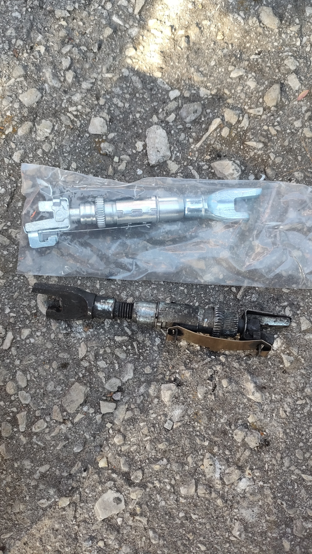

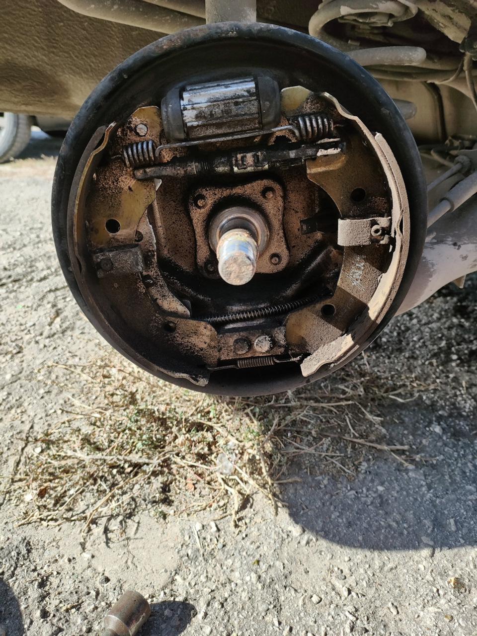

Второе вскрытие:
Появились симптомы, почти те же самые.
(сводный ход педали, задирается ручник)

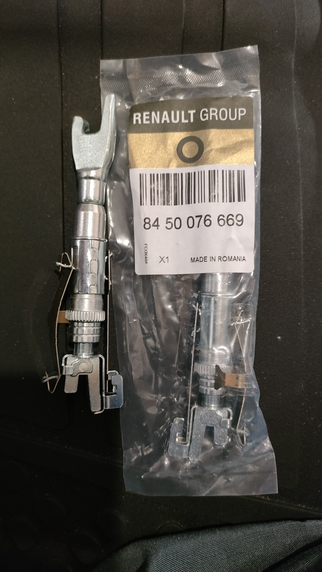

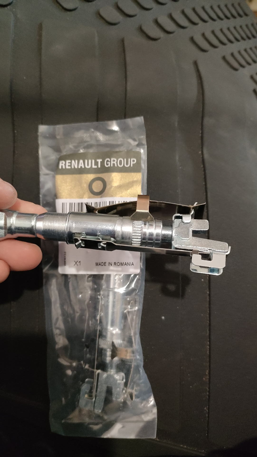

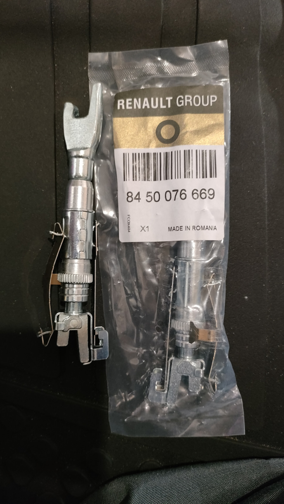

Данный механизм подвода колодок, в заводском исполнении не понятно где искать, предлагали купить аналог от VAG, ценой 6к за штуку.
В итоге купил китайский комплект за тысячу.
В один барабан зашёл он, а на втором отломало ухо.
Поставил старый.

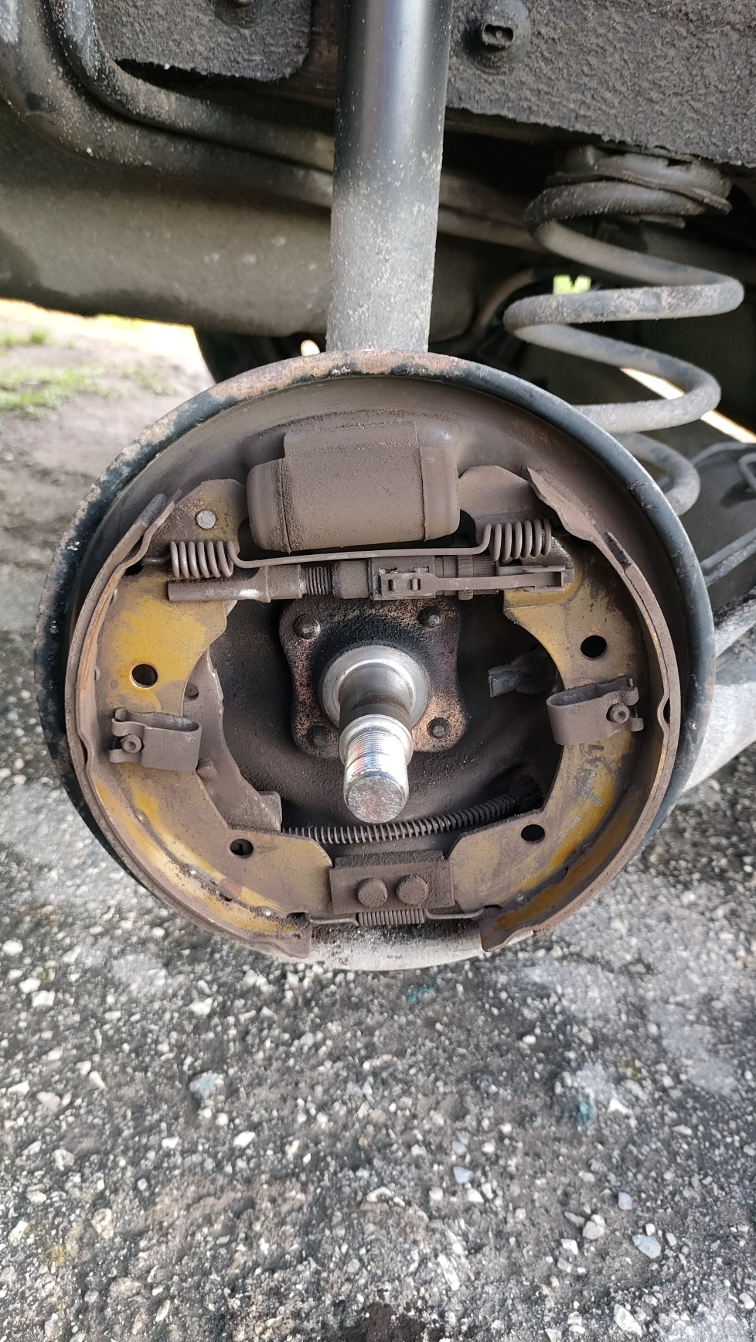

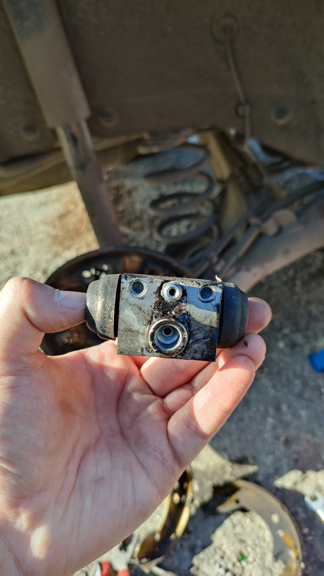

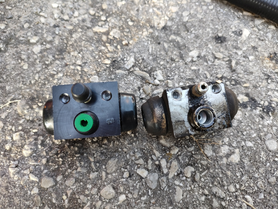

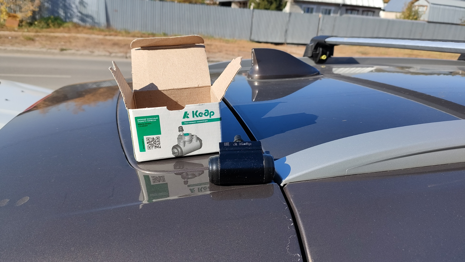

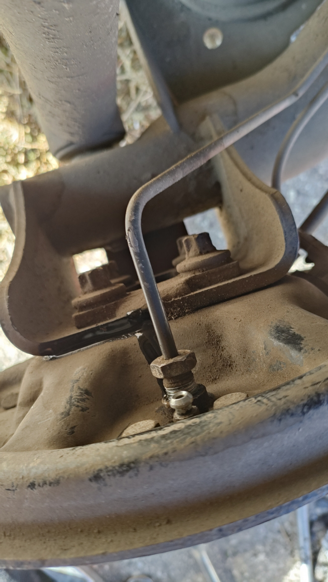

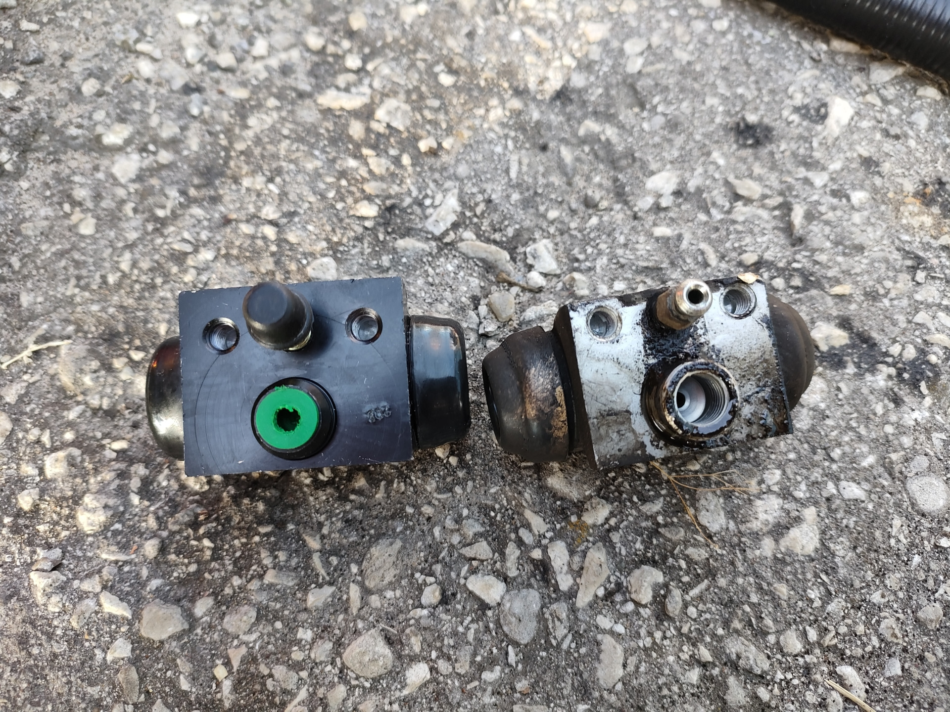

Обнаружил что подтекает тормозной цилиндр.
Замена на новый.
Замена до боли простая.
Подвожу аккуратно колодки, чтобы барабан одевался с натягом, и собрираю всё обратно.

Не работающий механизм подвода колодок, а так же невозможность его заменить на аналогичный, который устанавливался с завода.
Разбор подшипника при демонтаже барабана.
Отсутствие инструкции как развести колодки, чтобы спокойно снять барабан.

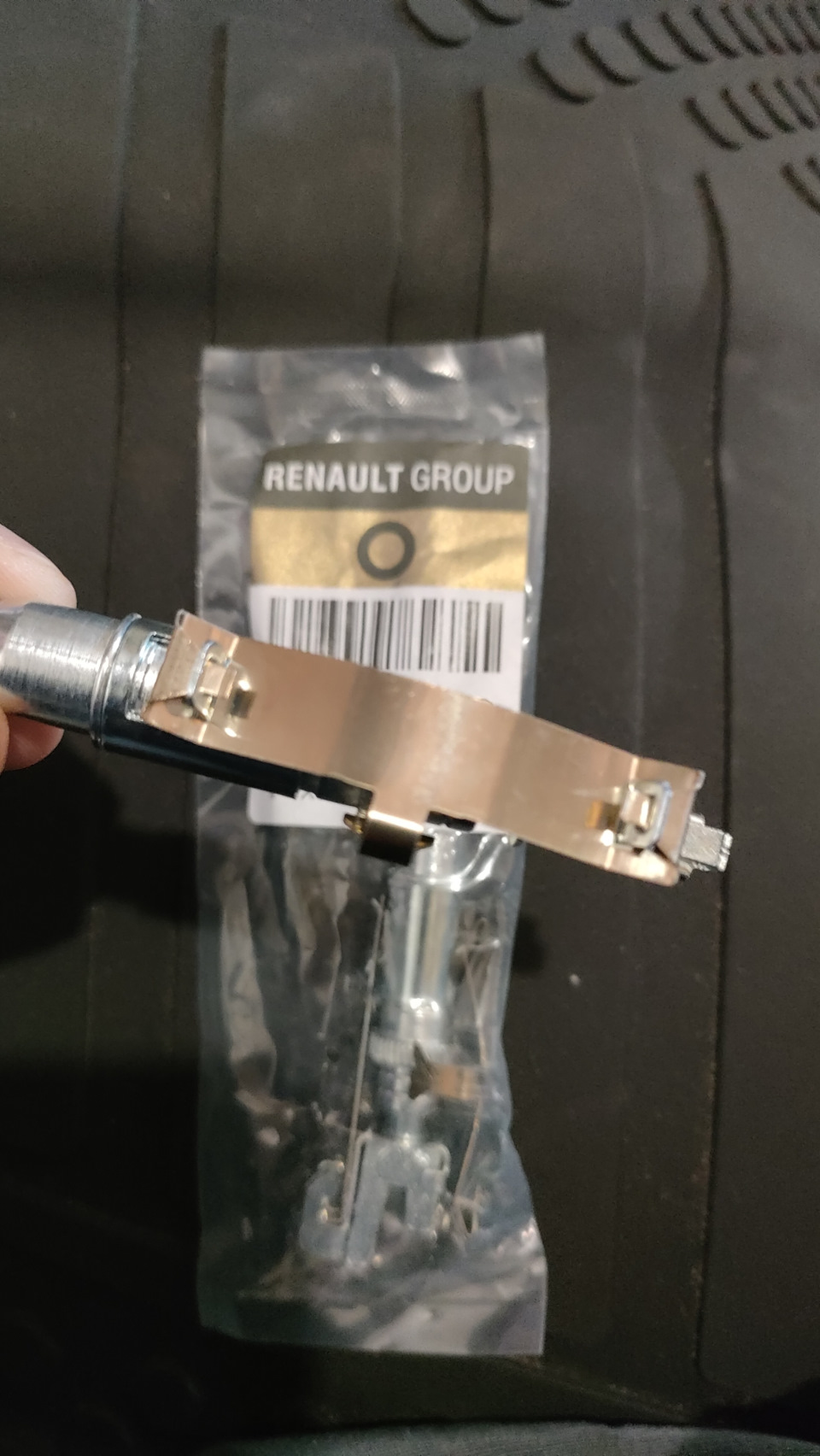

В магазине появились запчасти, тот же подвальный китай, с завода наклейкой оригинала.
Долбаная железка, которая довела до психиатрии 🤣

Механизм легко подводится через барабан отвёрткой, также ослабляется. При замене колодок требуется простая ревизия самоподвода. Я чистил очистителем тормозов, а потом мазал литолом. Подводятся сами, ручник держит отлично. Пробег почти 108т на родных. Здт конечно будет поинтереснее, но тогда лучше заморочиться и поставить суппорта от Wag.
