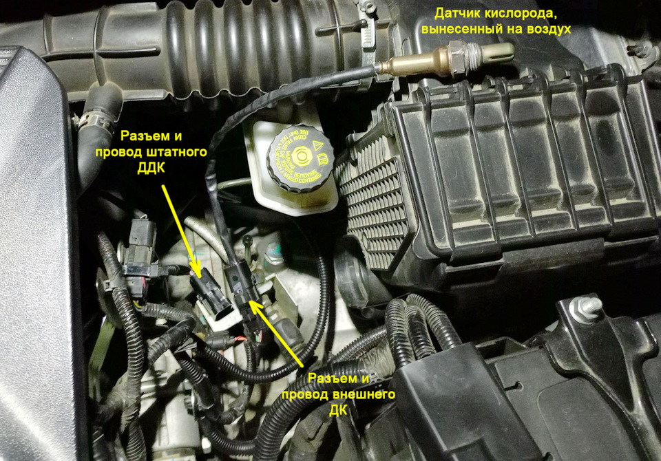

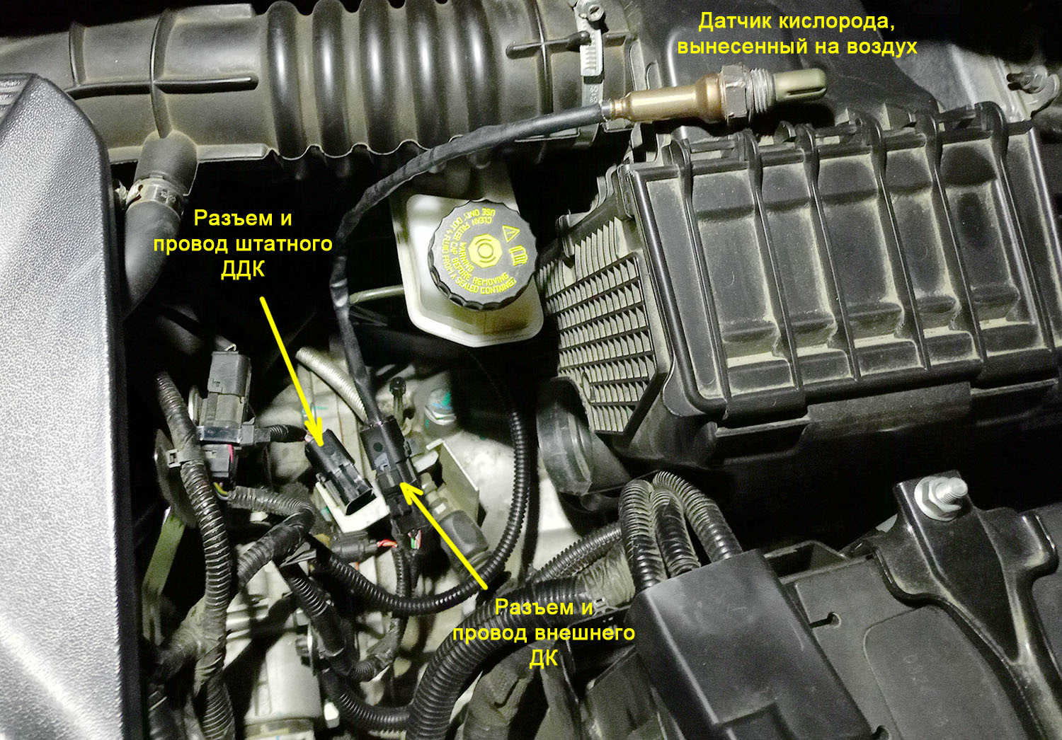

Из всего перечисленного выше обращают на себя внимание два параметра "ДК2 коррекц., %" и "Обратной связи по ДК2", так как именно они могут быть связаны с топливоподачей. Чтобы однозначно определить, есть ли эта связь или ее нет, рассмотрим графики работы авто в двух режимах — с датчиками кислорода, установленными штатно на своих местах, и с диагностическим датчиком, вынесенным за пределы коллектора.

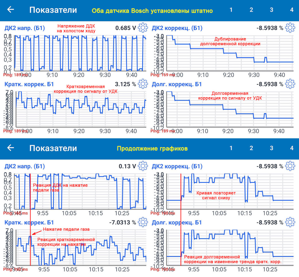

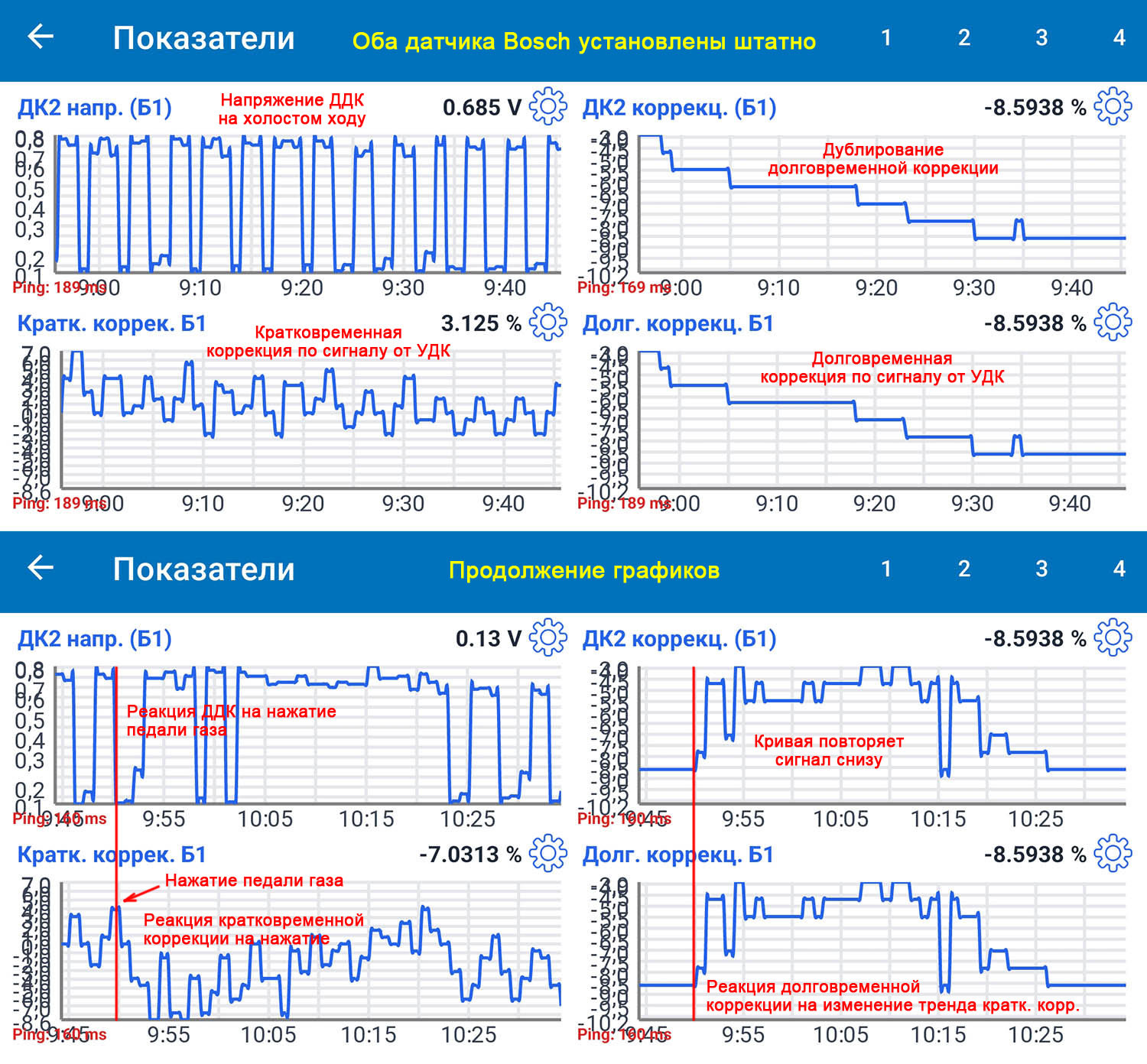

Выше показаны графики изменения параметров на холостом ходу при штатной установке лямбда-зондов Bosch 0258006537 в выхлопном коллекторе. Двигатель был заранее прогрет до 82 °С в течении 20-25 минут при температуре окружающего воздуха 8-10 °С. Температура вариатора составляла 30 °С. Как видим из графиков, значения параметров "ДК2 коррекц., %" и"Долг. коррекц. Б1, %" совпадают друг с другом. Чтобы понять, кто кого дублирует, т.е. какой из параметров первичен, а какой копирует значения соседа, переподключим вход, предназначенный для диагностического датчика, к внешнему лямбда-зонду, и рассмотрим графики работы авто в новом режиме.

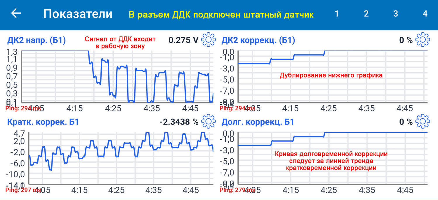

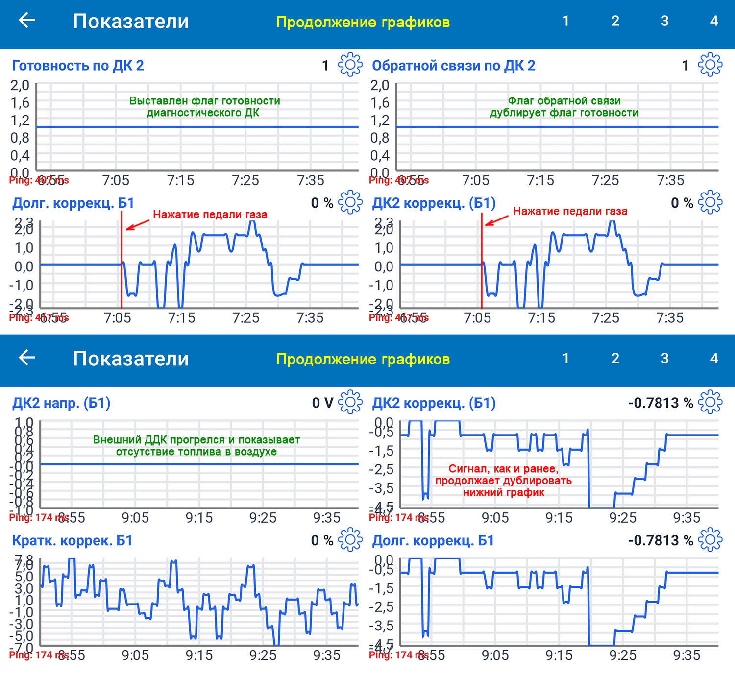

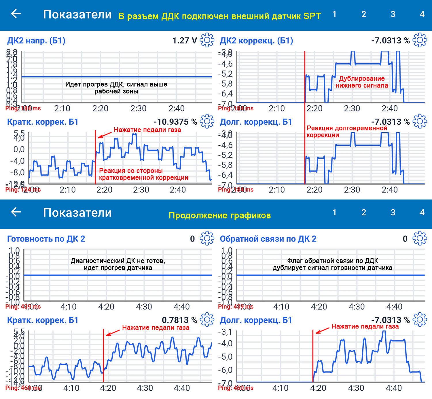

Из приведенных графиков видно, что независимо от состояния и статуса ДДК — готов или не готов, активен флаг обратной связи или нет, находиться ли его напряжение в рабочей зоне или нет — параметр "ДК2 коррекц., %" всегда дублирует значения параметра "Долг. коррекц. Б1, %" и никак не связан с состоянием ДДК и его напряжением. В свою очередь параметр "Обратной связи по ДК2" сигнализирует только о том, что ЭБУ использует сигнал с датчика для диагностики работы ДВС и катализатора. Для полноты картины, давайте еще посмотрим графики, записанные уже после подключения к системе штатного ДДК, т.е. после возврата к первоначальной схеме.
Возврат к первоначальной схеме с перезапуском авто никак не отразился на значениях топливных коррекций, они все в тех же диапазонах изменений. Говоря о коррекциях стоит заметить, что если и возможно какое-то влияние, то оно скорее всего будет со стороны схемы подачи воздуха в двигатель, нежели со стороны ДДК. На двигателях ВАЗ 1.8 л, как известно, изменение конфигурации и длины воздушного коллектора, приводит к изменениям в работе ДВС. В нашем случае запуск авто с внешним ДДК я выполнял без чемодана на впуске.

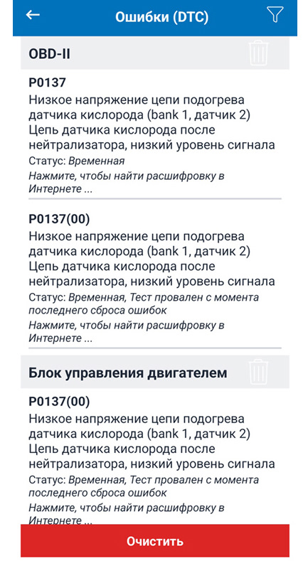

Так как во время эксперимента внешний зонд SPT находился на воздухе, то после его прогрева сигнал с датчика опускался до нулевого значения. Потому что в воздухе снаружи авто нулевая концентрация топлива. Длительное постоянное нахождение сигнала ниже рабочего диапазона в конечном итоге привело к диагностированию ошибки P0137 в ЭБУ. Последняя была успешно сброшена после восстановления штатной схемы подключения датчиков.

Сам не верю, но есть же ещё вариант, что при отсутствии данных с ДДК нет коррекции, а при их наличии она бы была)
На графиках выше коррекция есть назависимо от того, что там с ДДК и в каком он состоянии. Третий и четвёртый блок графиков от начала темы. Потому что она идет от УДК, а с ДДК никак не связана.
Я имел в виду влияние на коррекцию при получении данных от ДДК отличных от нуля. Но, как я сказал, сам я в это не верю. Просто, сама вероятность этого есть. Что называется, для чистоты эксперимента.
А так, Спасибо за труд! Всегда интересно почитать!
Всегда остается шанс того, что оно там как-то есть, просто по более сложной логике. Да, можно предположить, что система вносит корректировки очень длительного характера, собирая данные с ДДК на большом интервале времени и только, когда сигнал в рабочей зоне. Технически это не исключено. Но конкретно в данном случае, маловероятно. Ну просто потому, что нет же ничего об этом в инструкциях )) Но сам принцип — вполне рабочий и где-то он возможно даже и реализован.
