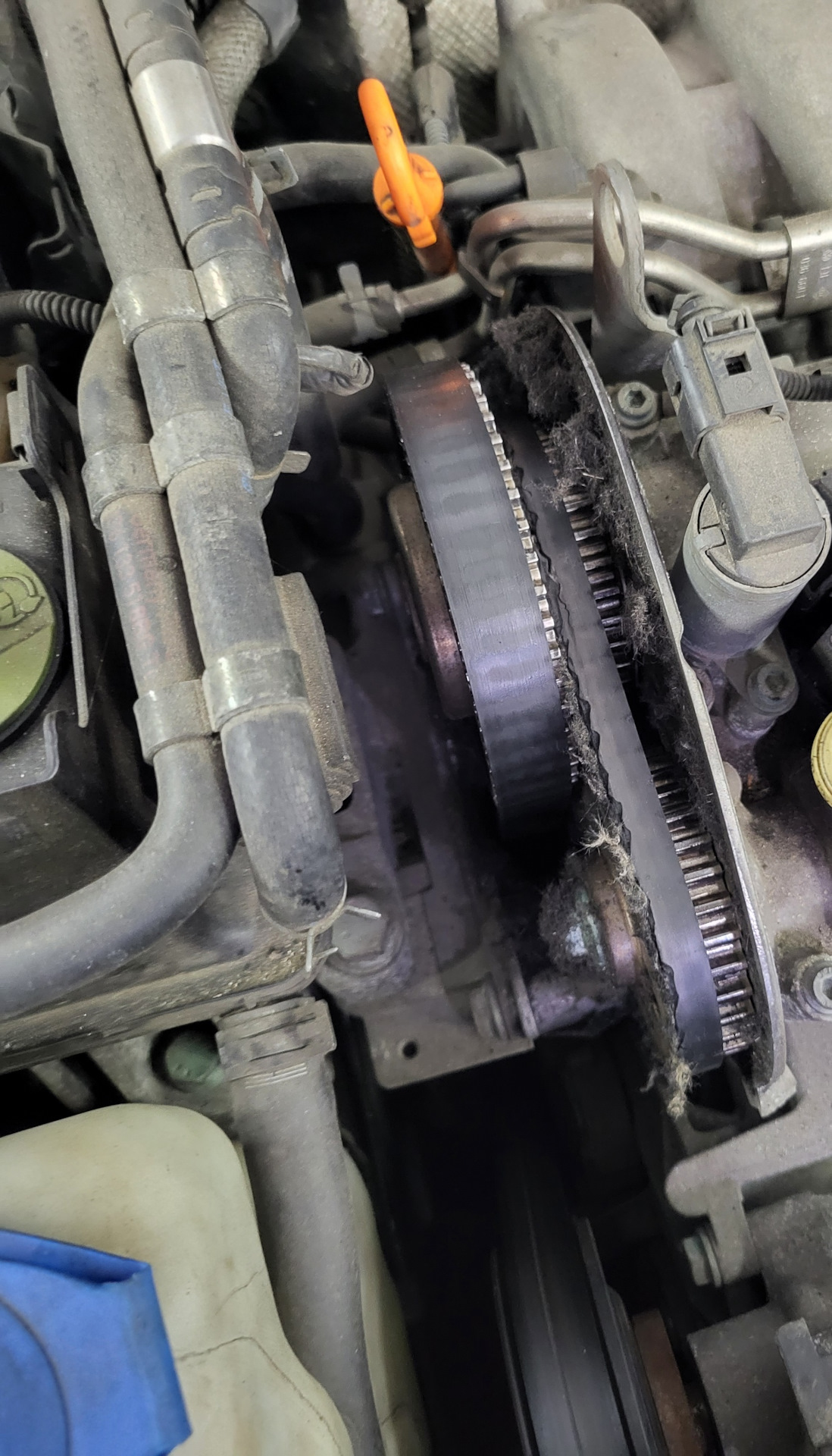

У тебя что-то не так. Ремень конти до 100к ходит. Если такая засада, то ищи причину. Может ролики натяжные криво стоят или зубчатые. Вот мой контик за 70к.км

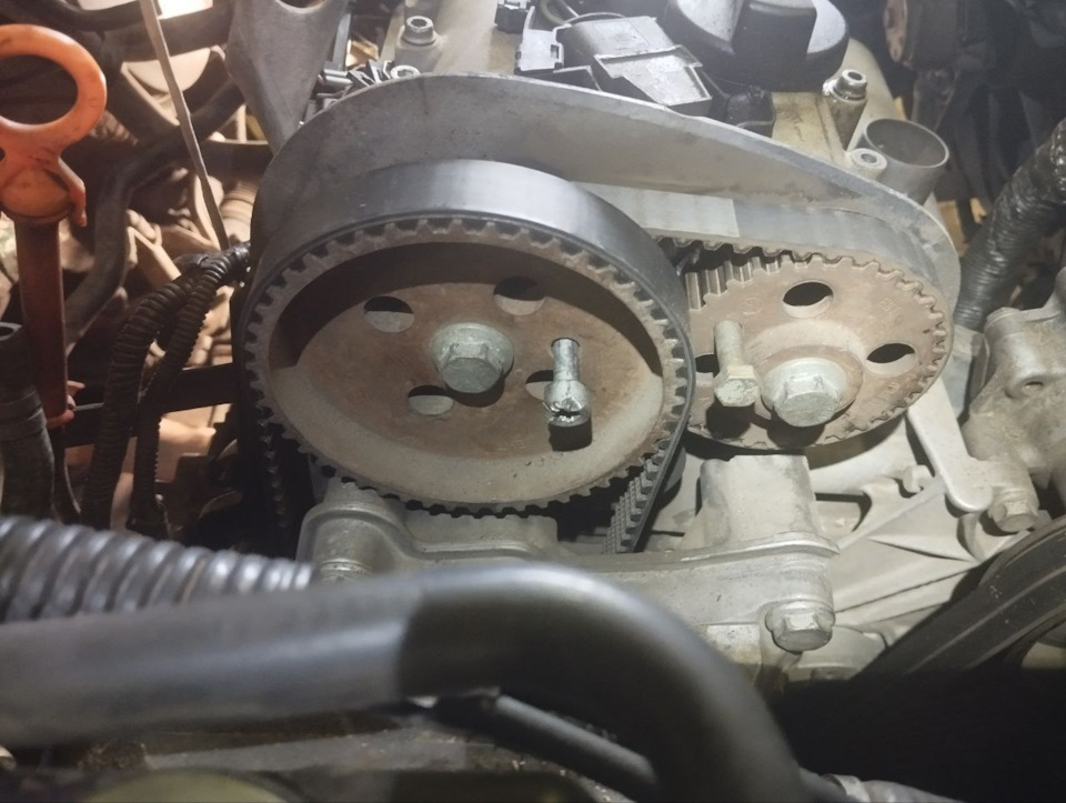

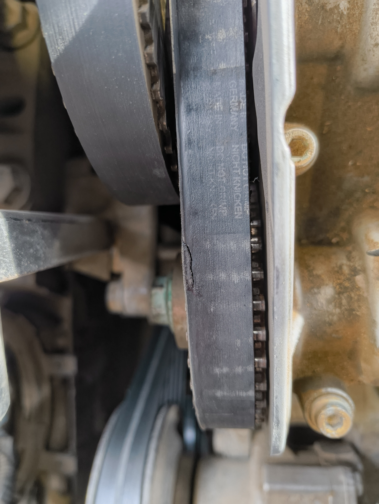

Вот фото ремня, который не прошел и 15т.км. Вот где вовремя спохватился)
Аж сердце сжалось, вовремя заглянул

Какая-то проблема в роликах да ? А то мне говорят что криво могли закрутить ролик и поэтомъкзжает
Возможно, кто ж его знает… Мне машина такой досталась. Знаю, что до меня меняли около 15т.км назад. Ну а я после покупки загнал на полную диагностику, где и обнаружили.
Тоже ставил контитеч та же беда, прошел около 12 тыс. Сожрало по внутренней стороне, поставил дайко он прошел уже около 7 и визуально как новый
Заказал Гейтс посмотрим как походит)

Проверь натяжной ролик. Как будто он задевал о шестерню.
Ну и менять конечно же. Помпу то можешь и не менять, раз 10тыщ всего прошла
Я и помпу взял чтобы по 10 раз туда не лазить
Всем спасибо, Заказал ремень с помпой, буду ходить пешком пока )
Как то он стремится наружу свалить, с болтом ролика все ок, резьба в гбц родная?
Да все отлично было, замечаний по резьбе вообще не было

У меня стоит контик комплект, которому судя по всему 50к и он в лучшем состоянии, чем у тебя
Значит мне не повезло (
Друг, меняй, иначе потом жалеть будешь… Его нужно менять раз в 30ккм по хорошему. Но если такой порез, то нужно менять немедленно. Ремонт в 10 раз дороже ремня…
конечно критично. с такими вещами шутить нельзя
