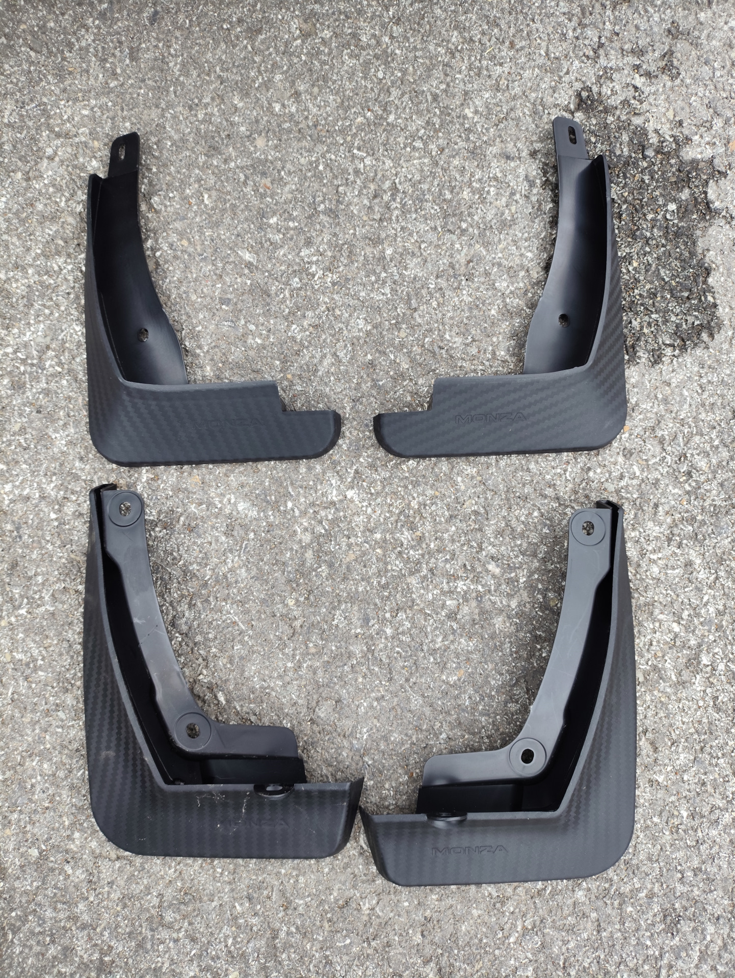

До этого при покупке автомобилей брызговики были все, ну или хотя бы передние, на монзе видимо для экономии их вообще не установили (а мы ругаем АВТОВАЗ, что он только передние ставит). Изучив предложения на маркеплейсах, заказал комплект от наших азиатских партнеров, доставка была долгой видимо везли из самого Китая. На вид брызговики под карбон, из дубового пластика (изучил все маркеплейсы, они все из пластика, видимо резина кончилась).

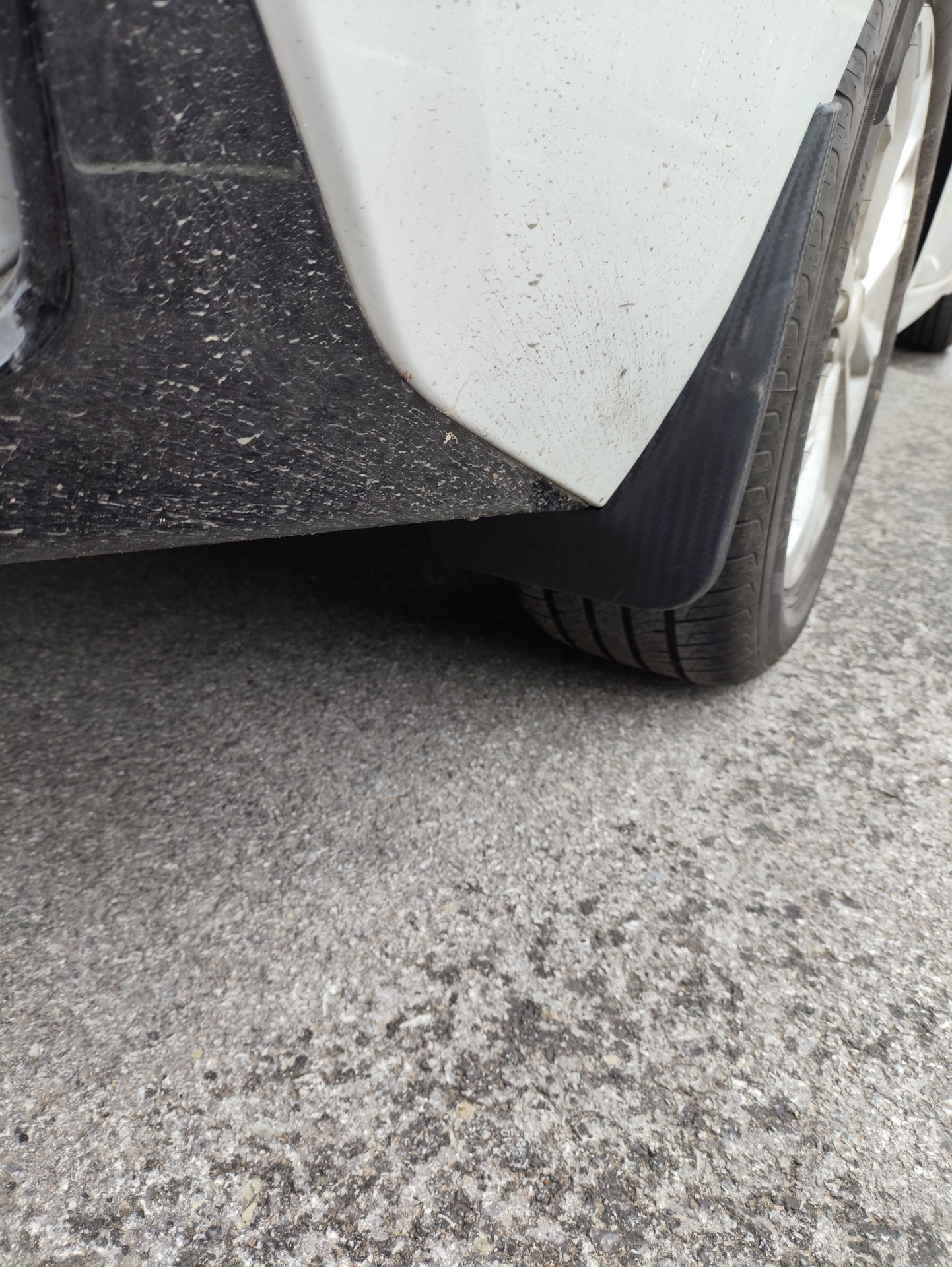

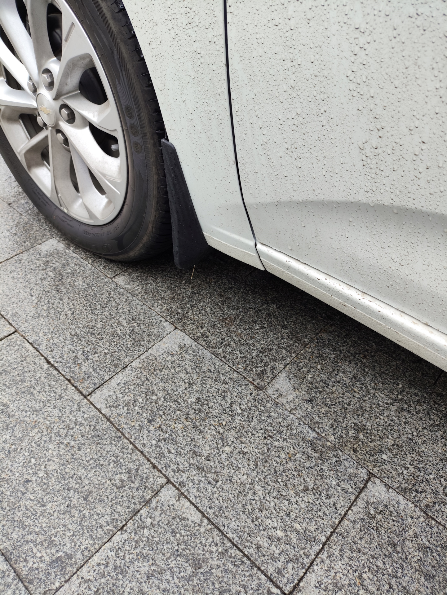

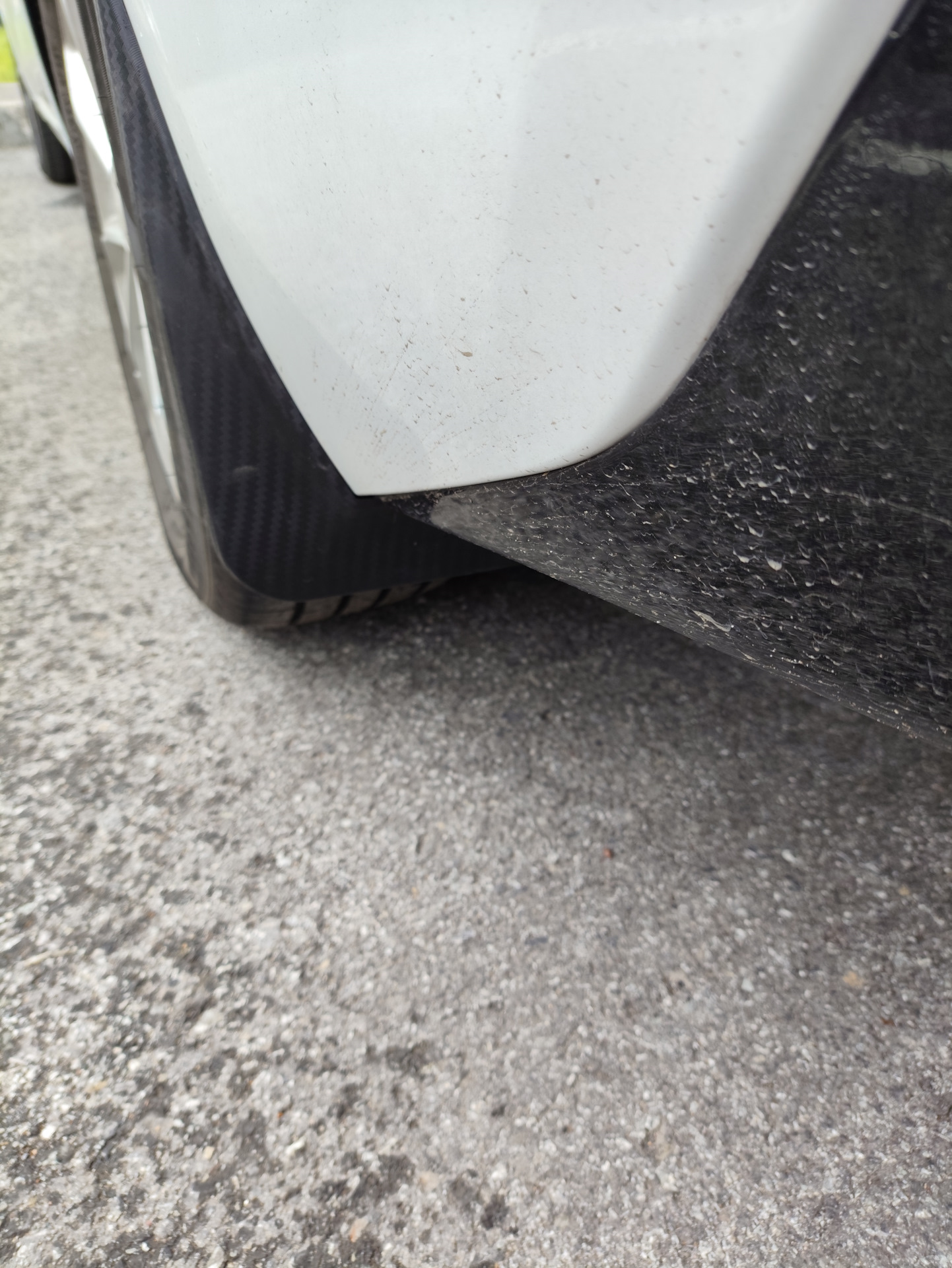

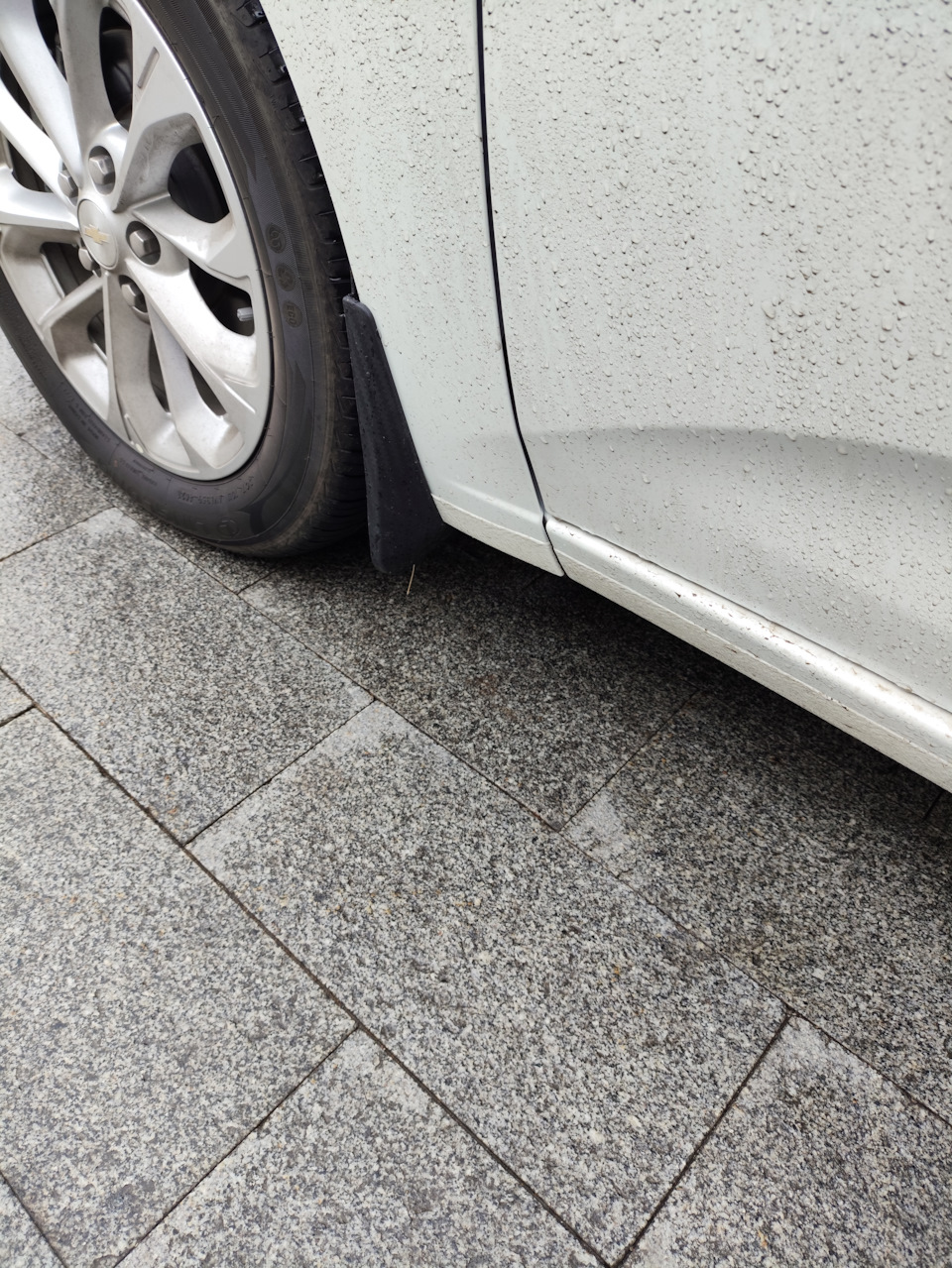

Процесс установки занял около часа (колеса не снимал), задние брызговики встали как родные (все дырки под штатные саморезы совпадают, колхозить не надо), с передними пришлось повозиться встают в штатные дырки но внутренняя часть на место не садится и выпирает во внутрь арки (пришлось ножом подрезать). Вообщем передние подрезал (колхозил), чтобы более менее подогнать под кузов. В результате смотрится нормально, но не рекомендую покупать такие, из-за передних брызговиков которые нормально без колхозинга на кузов не садаться.
Результатом не очень доволен, посмотрим смогут ли они прожить хоть одну зима.
