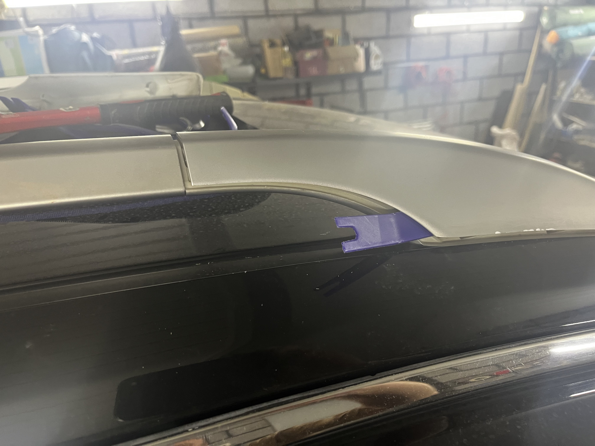

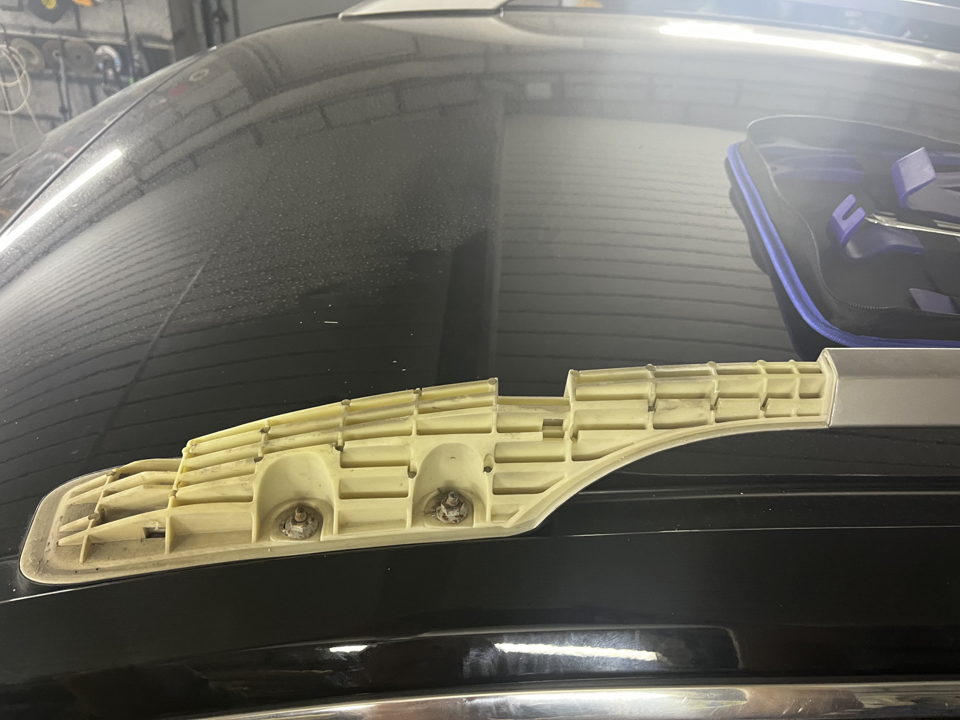

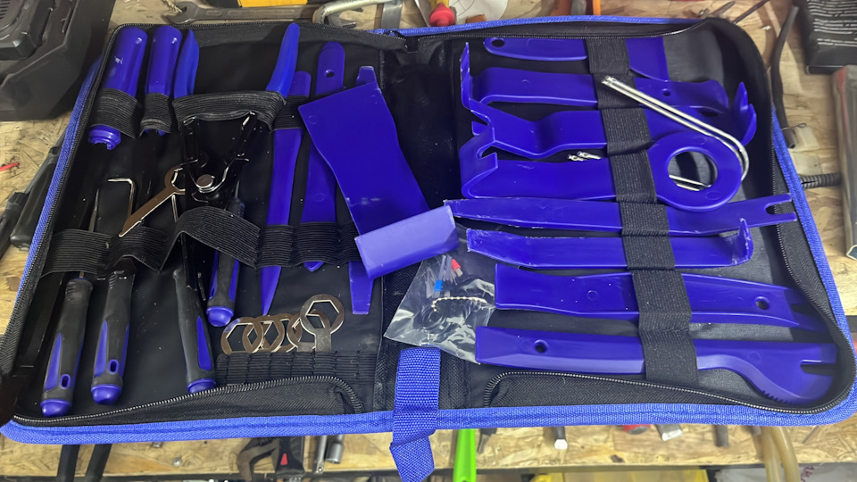

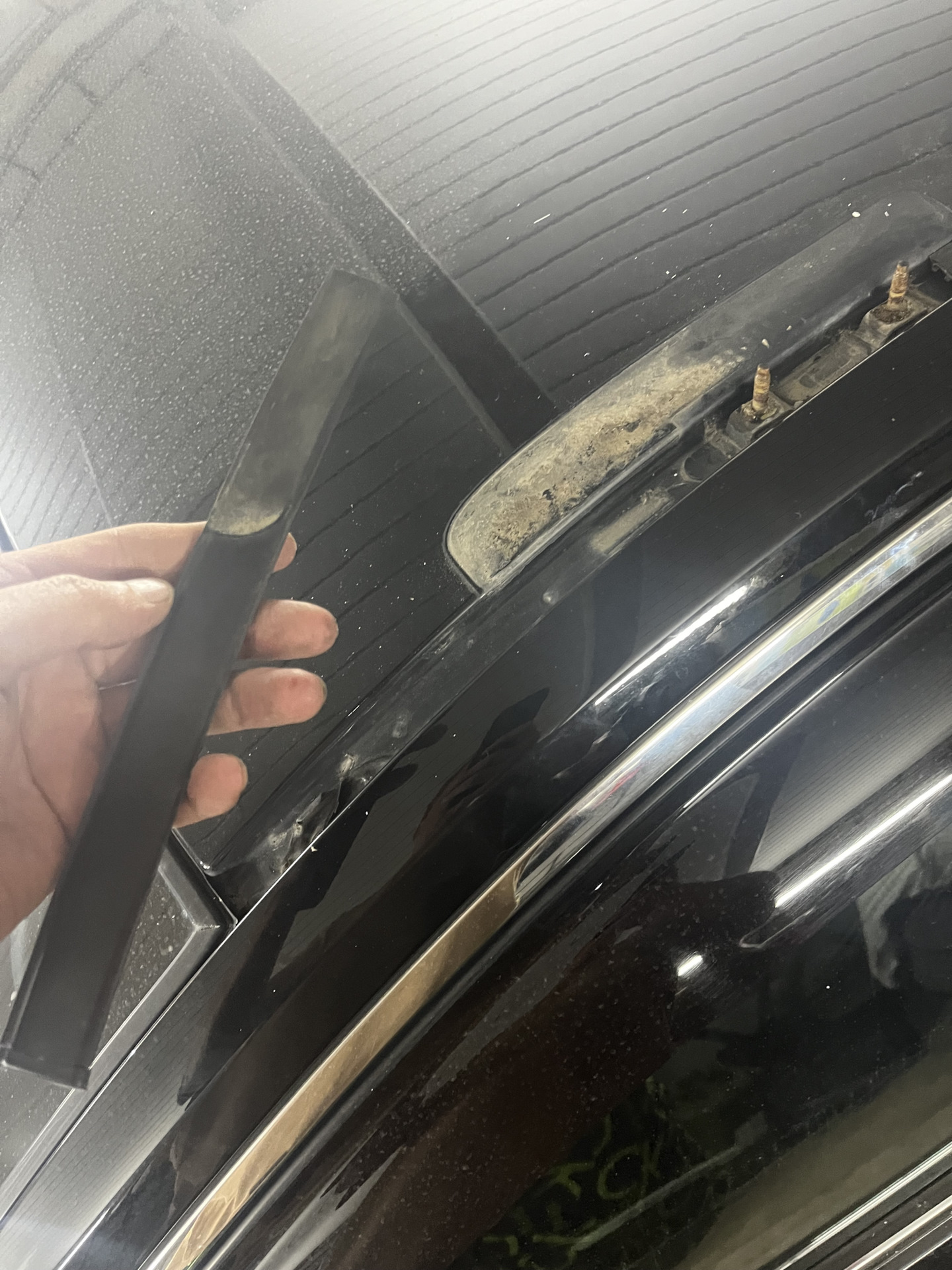

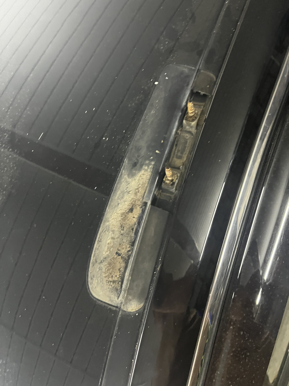

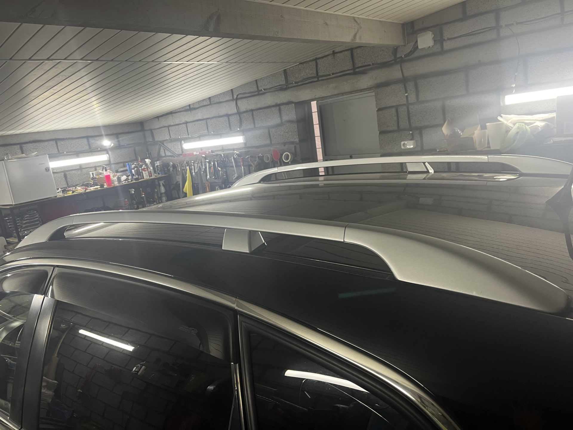

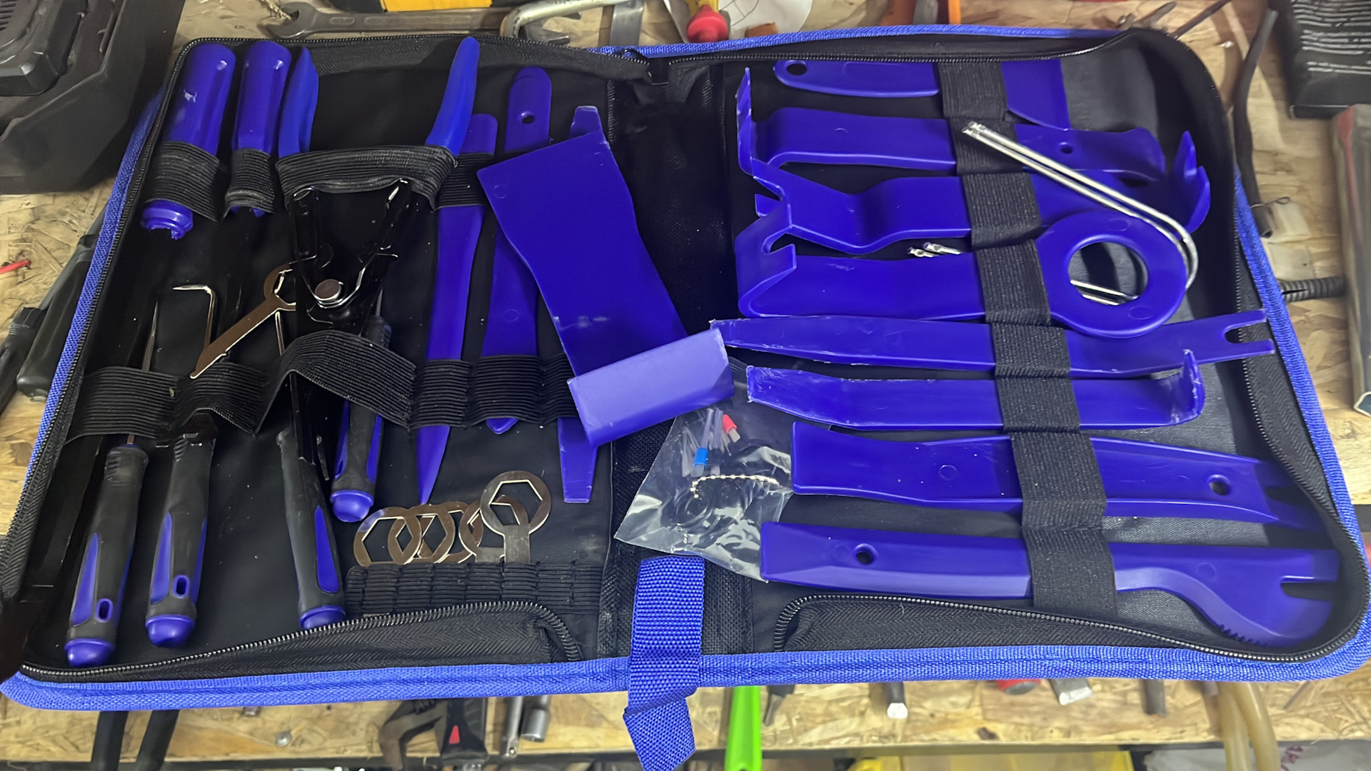

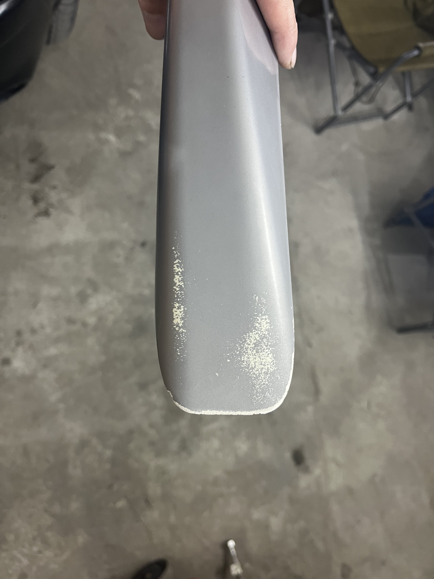

Так как навожу полный марафет машине, остались только облезлые рейлинги, жена постоянно ездила на бесконтактную мойку, а там напор будь здоров, ну и со временем краска смылась!Концевики рейлингов снял с третьего подхода, спрашивал у всех как и почему, очень хрупкий пластик видать солнце сделало свое дело! Короче снимаются они с горем пополам, надо сдвинуть концевик к лобовому стеклу на 3-4мм и потом по бокам с двух сторон засунуть пластиковые съёмники и браться двумя руками и шевеля тянуть вверх, но всё-таки некоторые фиксаторы сломались! Красил в снежку и сверху лак, теперь еще на 20 лет хватит😎!

Кстати неплохо смотрится без религов.

А можно подробности, снимаются без сьема потолка ? Все снаружи ?
Да, все снаружи, гайки под пластиком!
