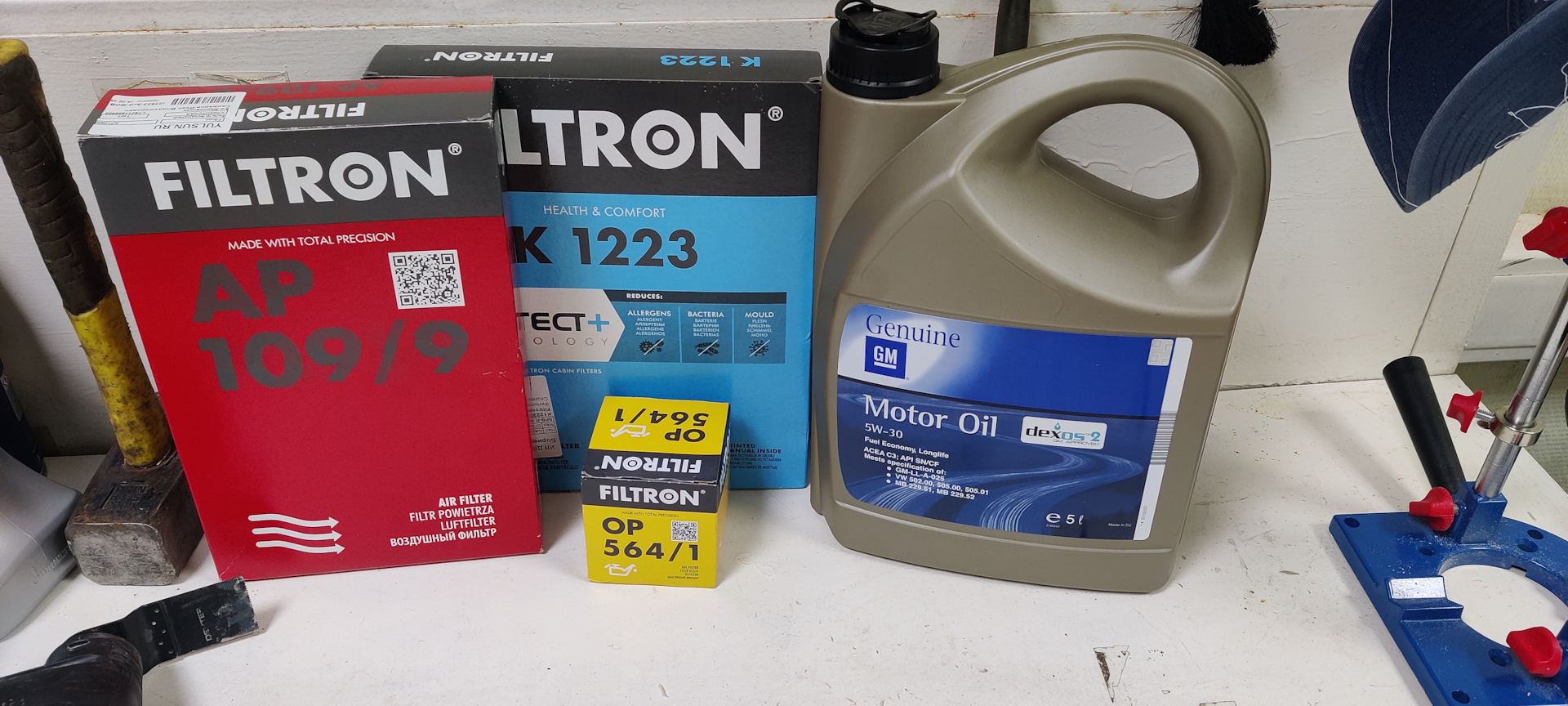

Набор расходников тот же:
Масло GM 5W-30 5 л. арт. 1942003
Фильтр масляный Filtron арт. OP5641
Фильтр салонный Filtron арт. K1223
Фильтр воздушный Filtron арт. AP1099
Покупал всё на yulsun.ru

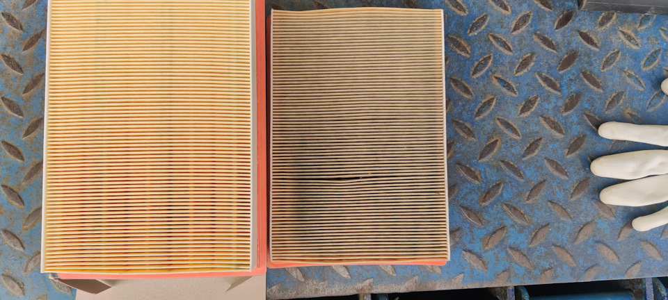

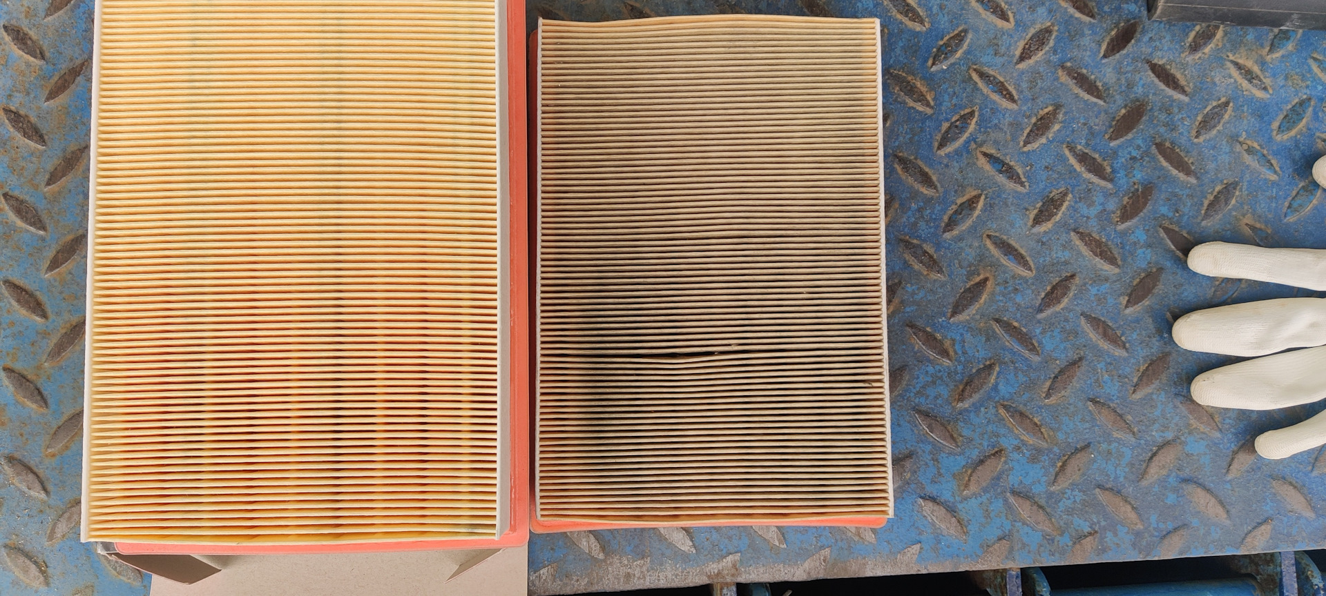

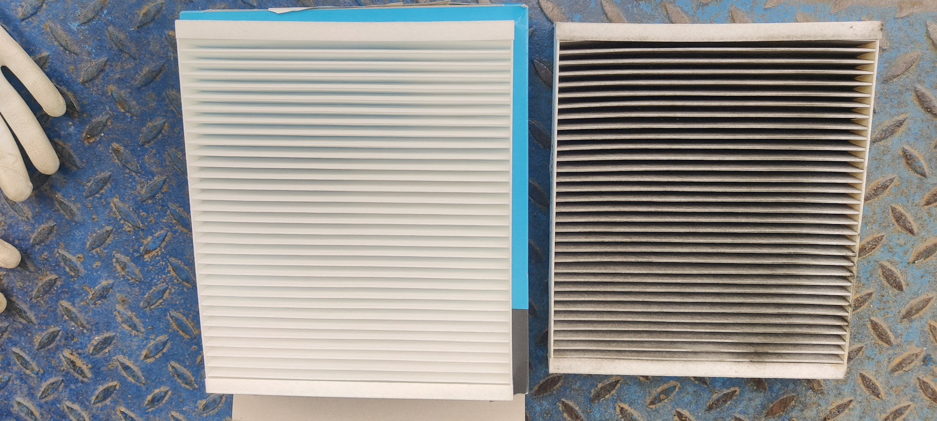

На предыдущем ТО Воздушный и салонный фильтры не менялись.
Немного песка в корпусе воздушного фильтра. Выдул воздуходувкой.
Состояние фильтров на фото за, почти, 16 тыс. км и 4 месяца

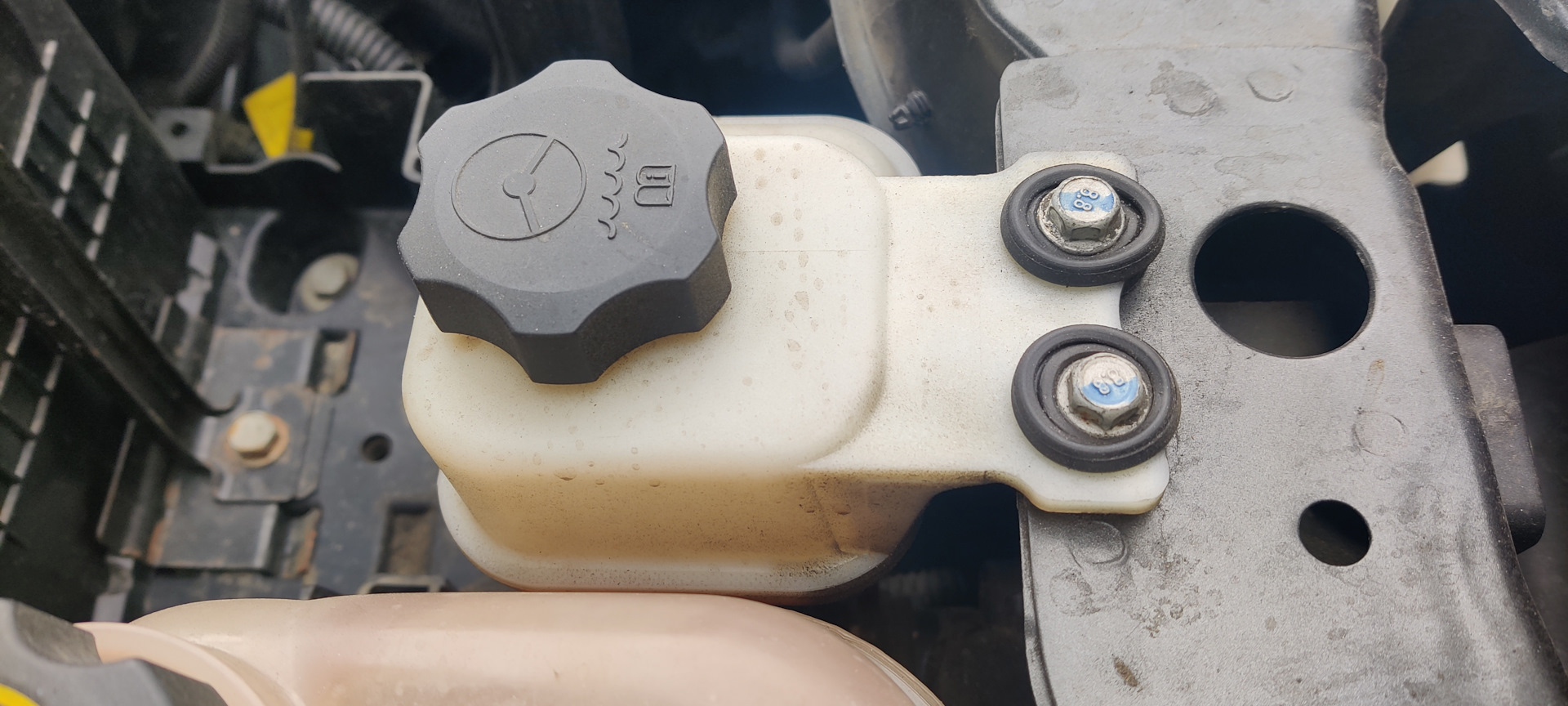

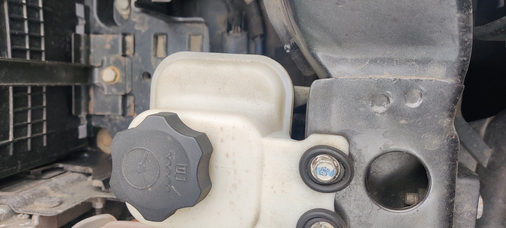

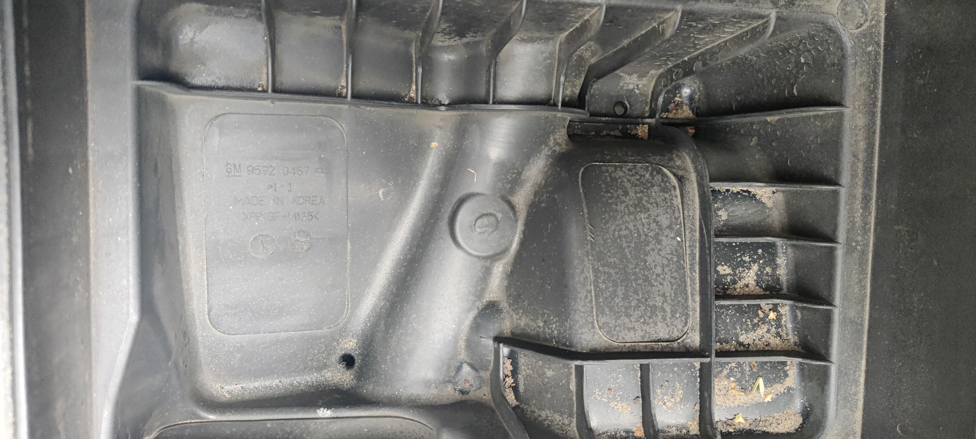

Состояние бачка ГУР спустя месяц после установки уплотнителя под крышку бачка ГУРа.

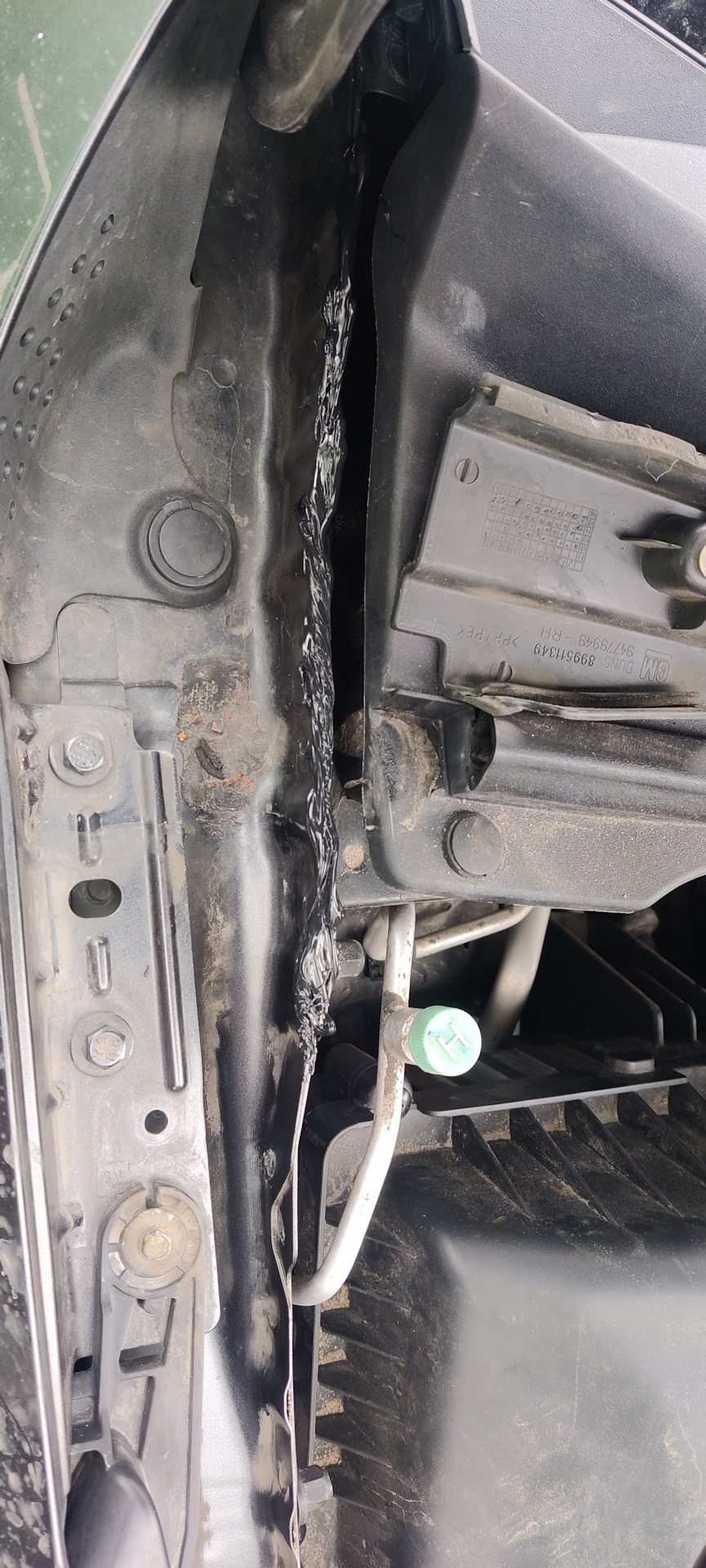

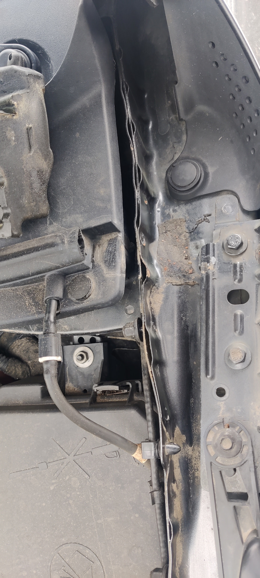

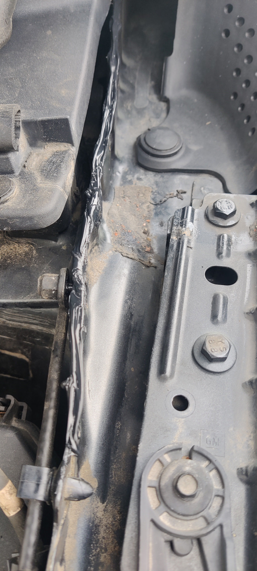

Так же промазал стыки панелей под капотом. Использовал черный полиуретановый герметик. Черный в глаза особо бросаться не будет. Читал в ВК что там может протекать вода. В этой записи есть упоминание про эти места.
Прошлой зимой бывало мокро под водительским ковриком.
Зима не за горами. Будем наблюдать.

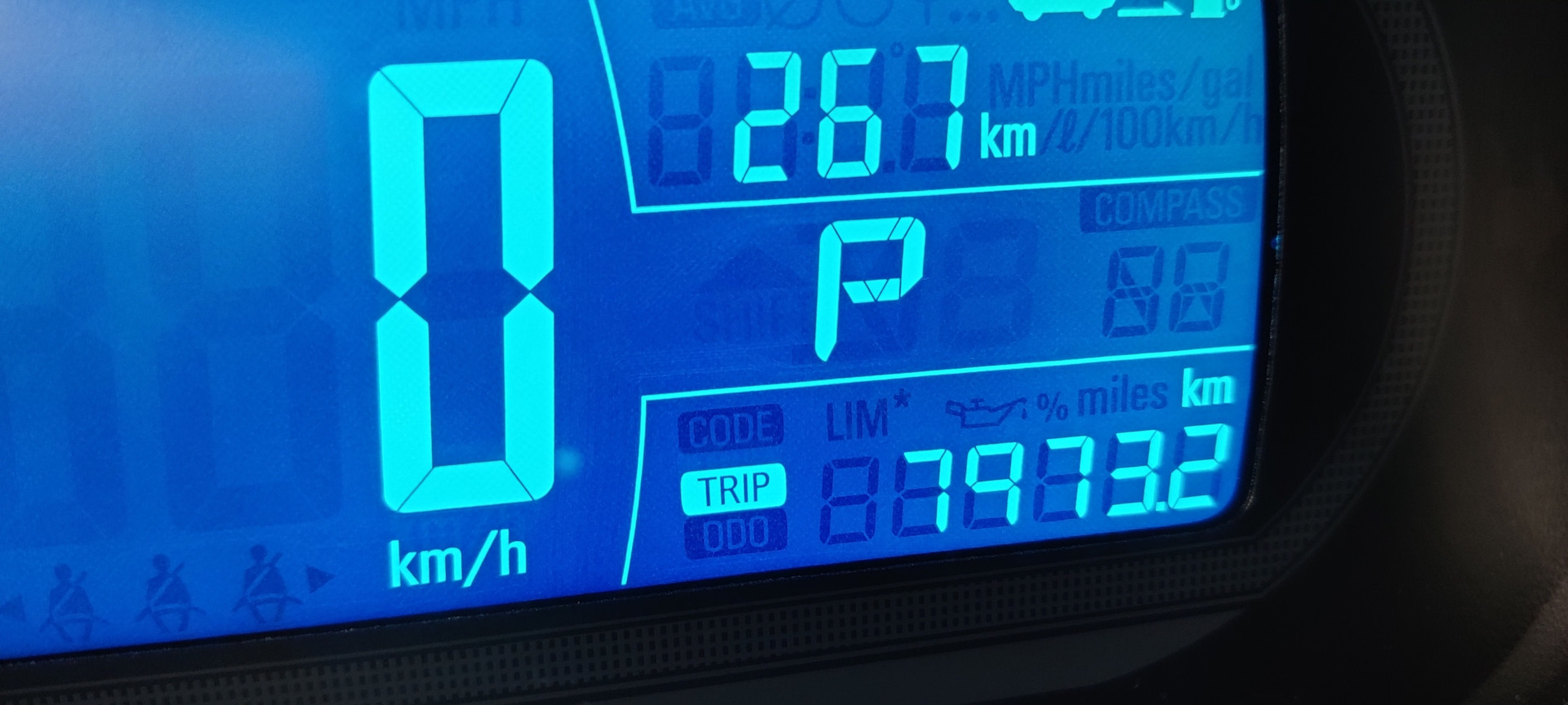

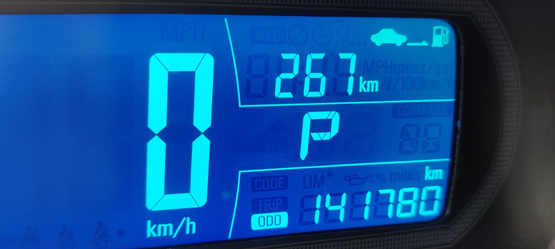

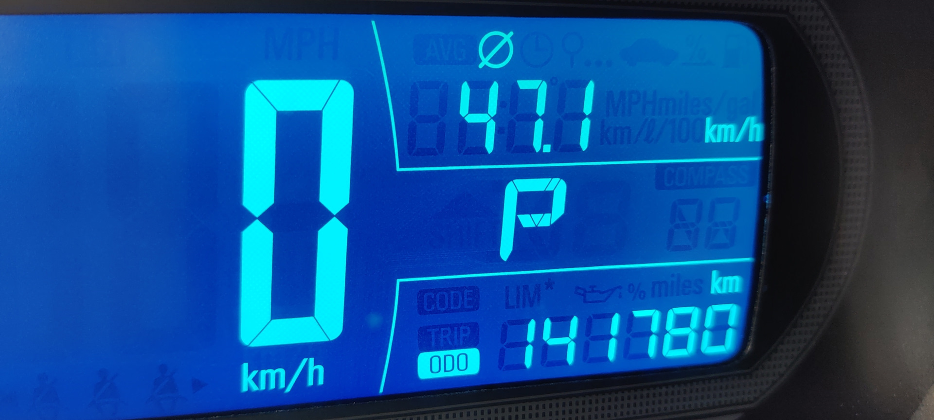

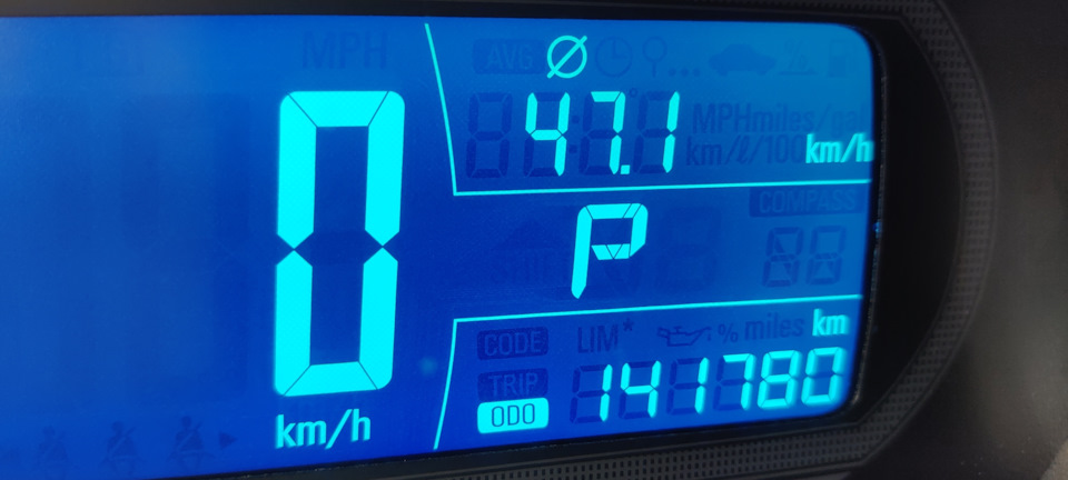

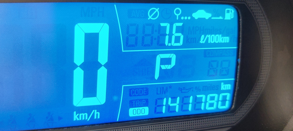

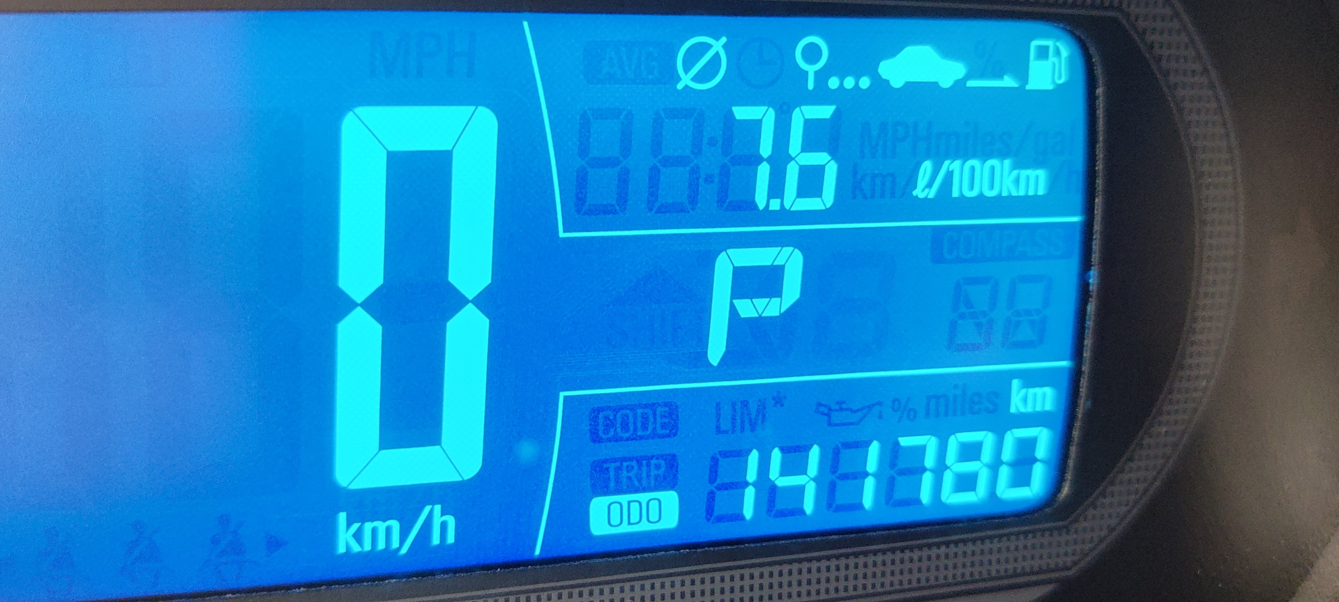

И немного статистики. Сбрасывал после предыдущего ТО
